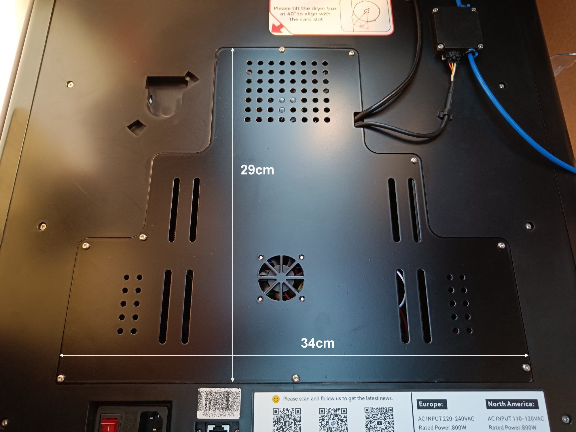

Wassingue Posté(e) Décembre 29, 2023 Posté(e) Décembre 29, 2023 (modifié) Le 27/12/2023 at 00:18, souriceaux a dit : Est il possible d'avoir un dessin ou les côtes de la plaque arrière ou est situé ce fameux ventilateur. J'ai la possibilité de découper en "PMMA" une plaque (en espérant qu'elle ne soit pas supérieure à 460*305) et de créer les aérations pour le nouveau ventilateur (80x80x10) C'est une 'Pyramide" ! Avec ses 10 arrondis et diverses découpes, il va falloir que tu reportes tout ça sur ta modélisation (ou scannes si tu en as la possibilité ). La bonne nouvelle, c'est que ses dimensions passent tout juste sur ta CNC laser ! Modifié (le) Décembre 29, 2023 par Wassingue Masquage SN# 1
souriceaux Posté(e) Décembre 29, 2023 Posté(e) Décembre 29, 2023 Bonjour, Superbe @Wassingue, Très simple et facile à réaliser. Je vais attendre quand même d'avoir la machine car le perçage des vis est complétement décalé (pas du tout uniforme). De nouveau un Merci à toi pour cette photo. 1

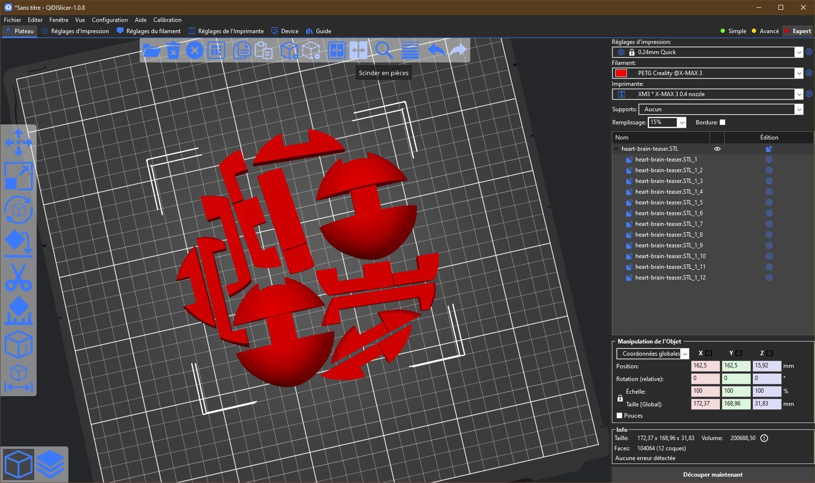

souriceaux Posté(e) Décembre 31, 2023 Posté(e) Décembre 31, 2023 Oups, une question à @fran6p J'ai fait l'acquisition de deux bobines de PETG de la marque GEEETECH (verte et bleue), ceci afin de réaliser quelques puzzles pour notre petite fille. Est il préférable d'utiliser du PETG ou PLA avec cette QiDi Xplus3 ? Sachant que la réalisation de puzzles sera en grande partie pour notre "Pit'choune" Voilà le genre de fichier que j'aimerai lui faire. A+ heart-brain-teaser.STL
fran6p Posté(e) Décembre 31, 2023 Posté(e) Décembre 31, 2023 La Xplus3 comme la XMax3 peuvent imprimer sans soucis ces deux matières (PETG / PLA). Le PETG, quoi que tu fasses produira du «stringing» mais par rapport au PLA a l'avantage d'être plus souple. Le PLA pourra être imprimé plus rapidement que le PETG. Why? L'Extrusion Volumétrique Maximale (EVM) est paramétré plus bas pour le PETG (≃ 9 mm³/s et 16mm³/s pour le Tough)) alors que le PLA est aux alentours de 14mm³/s pour le standard et 20mm³/s pour le Rapido). C'est l'EVM qui limite automatiquement les vitesses d'impression réglées à 600mm/s (on est au final plutôt autour de 200/230 mm/s en moyenne car suivant que c'est l'intérieur (remplissage) ou l'extérieur (parois / périmètres) les vitesses varient). Joli casse tête à monter sinon. Par contre, ce n'est probablement pas une série de pièces (12 sur le plateau) que je tenterai pour une première impression . Les deux demi-sphères comportent des ponts qui peut-être nécessiteraient des supports Tu peux scinder l'ensemble des pièces pour récupérer chacune indépendamment (l'icone à gauche de la loupe) : 1

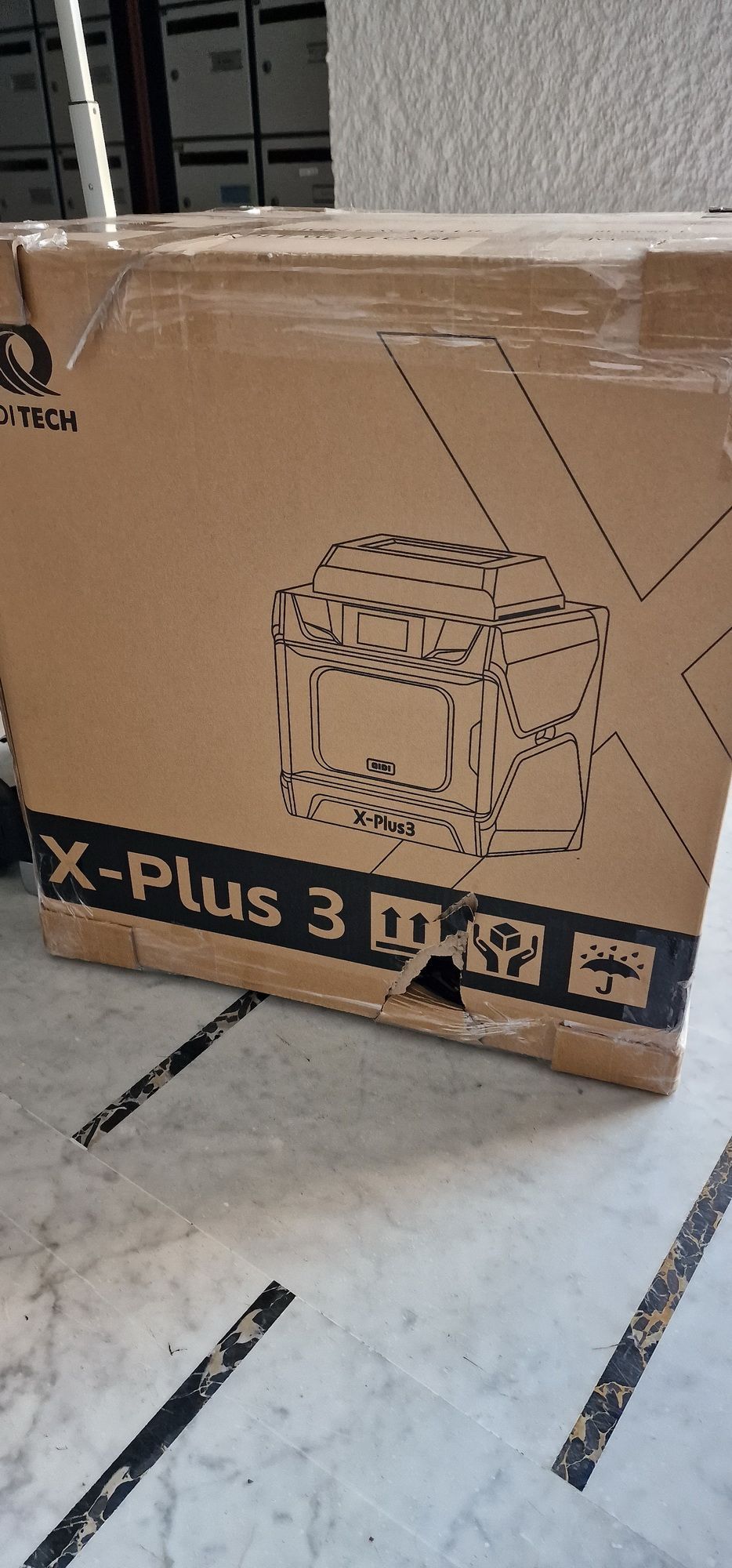

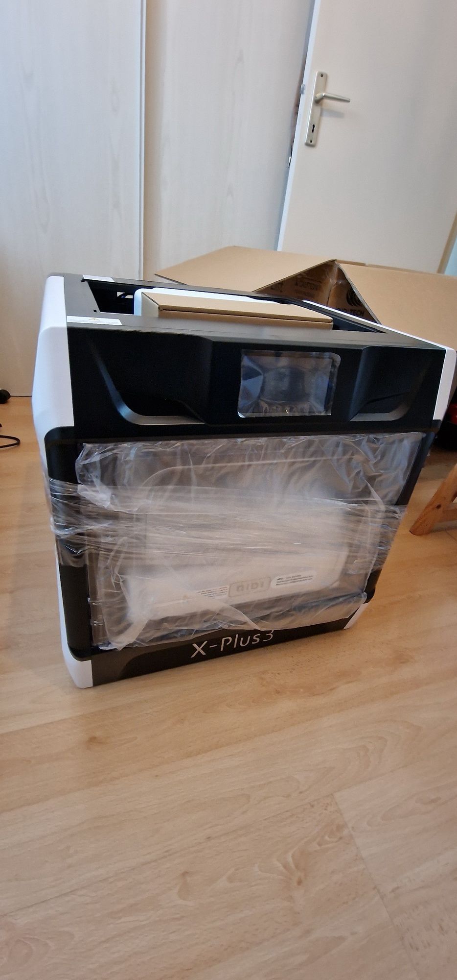

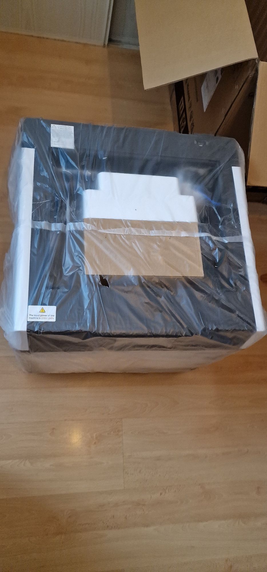

souriceaux Posté(e) Janvier 2, 2024 Posté(e) Janvier 2, 2024 Bonjour à tous, En premier de nouveau 'Merci' à @fran6p pour ces informations. En second le colis est arrivé non sans mal, heureusement que l'emballage est très bien fait. Effectivement, elle est imposante. J'imagine la taille de la Xmax A suivre demain pour les différents tests. 2

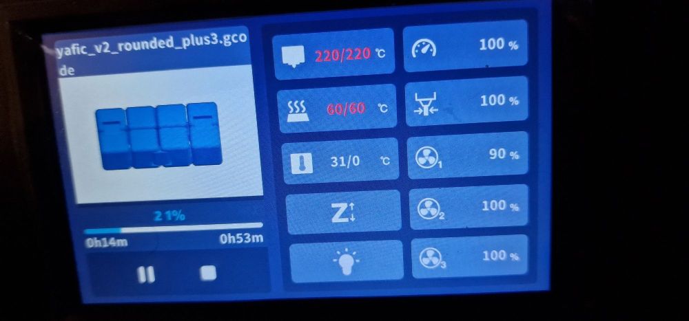

souriceaux Posté(e) Janvier 4, 2024 Posté(e) Janvier 4, 2024 Bonsoir, J'ai vu quelque part sur ce site qu'il était possible d'imprimer avec n'importe quel PLA. Ceci étant, faire toujours un test avant:) Concernant les ventilateurs, Est il possible de savoir a quoi correspond le N°1, N°2 et N°3 ? De même voilà la plaque que je vais découper pour un ventilateur de 80 A+ pour la suite 1

Donald3d Posté(e) Janvier 4, 2024 Posté(e) Janvier 4, 2024 @hcl28 j'ai une X-Max3, mais je ne vois pas pourquoi il y aurait une diffence, et j'utilise du PLA Arianeplast avec des paramètres classiques. Tous se passe très bien j'ai même abaissé la température à 210°C sans problème. J'utilise également du PLA Grossiste3D dans les mêmes conditions. @souriceaux les ventilateurs sont les suivants (sur ma X-Max3) : N°1 : ventilateur de refroidissement qui est dans la tête d'impression et qui souffle sur la buse pour refroidir le plastique directement en sortie de buse. N°2 : c'est le ventilateur qui refroidi la pièce globalement. Il est situé à droite du plateau et permet à la pièce de voir sa température abaisser. Vu la rapidité de la machine cela permet d'avoir une pièce bien refroidie entre les couches et d'éviter les déformations. N°3 : ventilateur d'extraction. Il est très utilise quand on imprime avec le caisson fermé notamment pour les filment de type ABS et avec son filtre au charbon il permet de limiter la diffusion de polluants. Il s'agit un retour à partir de ma très petite expérience avec ma X-Max3. En espérant avoir correctement répondu. 1
Wassingue Posté(e) Janvier 4, 2024 Posté(e) Janvier 4, 2024 (modifié) Il y a 7 heures, souriceaux a dit : Concernant les ventilateurs, Est il possible de savoir a quoi correspond le N°1, N°2 et N°3 ? Je n'ai plus en tête, mais il suffit de les lancer manuellement pour le vérifier. Édit: Ah ben grillé par @Donald3d Il y a 7 heures, souriceaux a dit : Bonsoir, J'ai vu quelque part sur ce site qu'il était possible d'imprimer avec n'importe quel PLA. Pour l'instant, j'imprime du PLA Wanhao avec le profil générique sans problème particulier. J'ai uniquement modifié la densité. Pour parfaire le profil, il faudrait que je règle l'avance et la pression. Modifié (le) Janvier 4, 2024 par Wassingue 1
fran6p Posté(e) Janvier 4, 2024 Posté(e) Janvier 4, 2024 La différence des profils d'impression QidiSlicer entre le PLA Rapido (Qidi) et le PLA «normal» se fait au niveau de l'extrusion volumétrique maximale (EVM) dans l'onglet de réglage du filament (Rapido=> 20mm³/s, Normal=> 14mm³/s). C'est ce paramètre qui limitera les vitesses d'impression possibles. Bien que l'imprimante soit annoncée pour une EVM jusqu'à 30 mm³/s, à moins d'augmenter les températures d'extrusion et de remplacer la buse par une de type CHT, ce n'est pas atteignable. Dans l'idéal, il faudrait pour chaque marque et type de filament réaliser des tests afin de découvrir l'EVM max. 1 1
souriceaux Posté(e) Janvier 4, 2024 Posté(e) Janvier 4, 2024 Bonsoir à vous tous, @fran6p, @Donald3d, @Wassingue Merci à chacun pour toutes les informations que cette fabuleuse machine. Je ne regrette pas mon achat par rapport à une autre marque qui prône. La qualité de l'impression est fabuleuse ainsi que la rapidité. Effectivement les ventilateurs sont relativement bruyants, mais avec l'utilisation de PLA ont-ils tous leurs intérêts. A+ pour la suite
Donald3d Posté(e) Janvier 4, 2024 Posté(e) Janvier 4, 2024 Avec du PLA, l'imprimante devant rester ouverte, je n'active que le ventilateur de la tête d'impression. Les 2 et 3 sont désactivés (je n'imprime quasiment que des grosses pièces).
fran6p Posté(e) Janvier 5, 2024 Posté(e) Janvier 5, 2024 Avec ma X-Max 3, la porte est toujours fermée y compris pour le PLA mais le capot est ouvert, le bruit est réduit. Le PLA doit être refroidi vite donc, j'utilise le ventilateur de droite qui refroidit la totalité de la pièce (fan2) en plus évidemment de celui soufflant sous la buse (fan0). J'utilise aussi le ventilateur d'extraction d'air (fan3) 1
