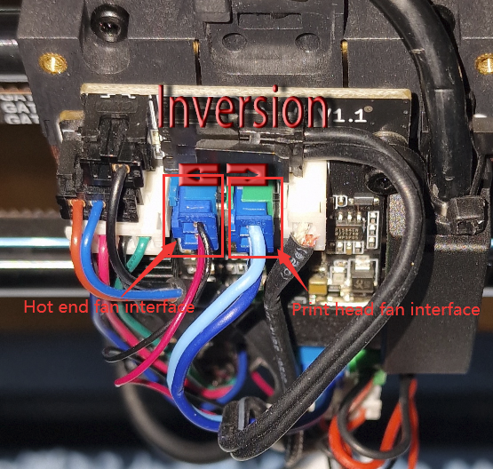

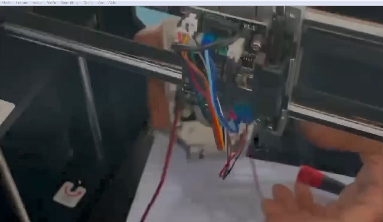

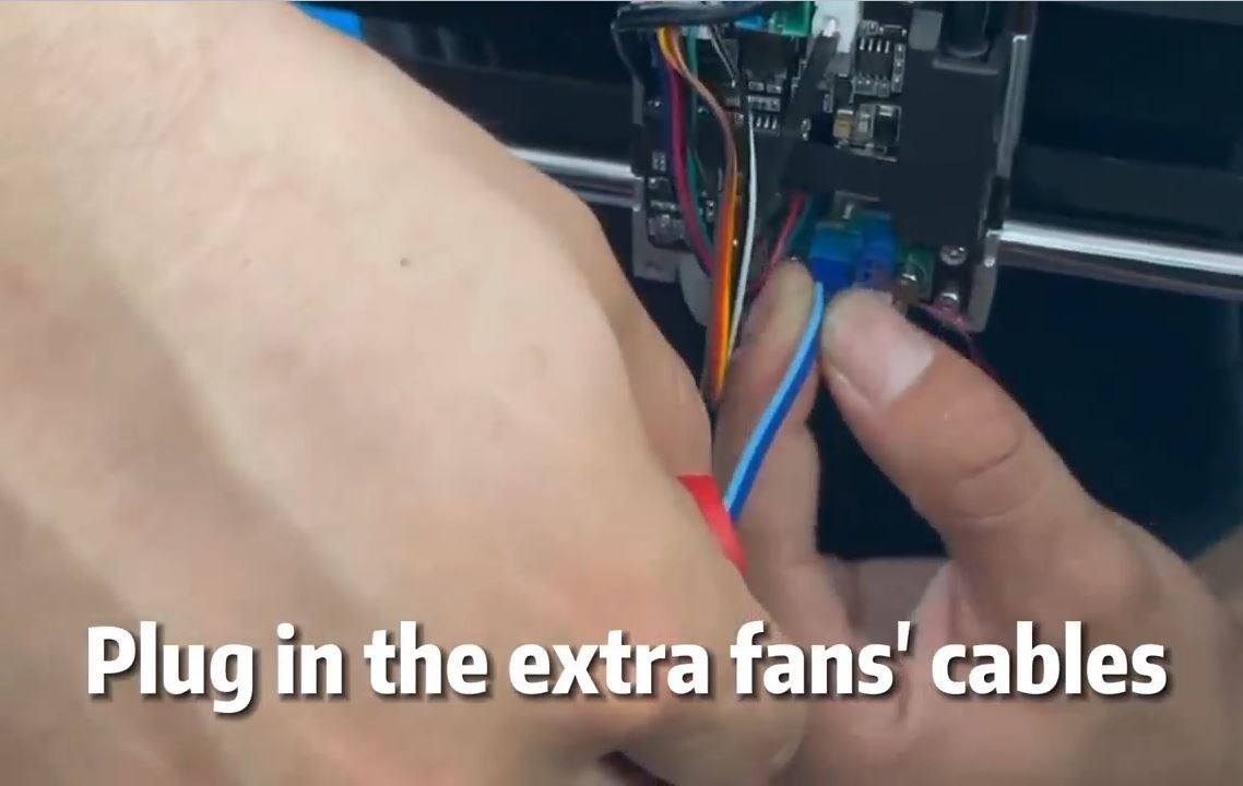

souriceaux Posté(e) Janvier 10, 2024 Posté(e) Janvier 10, 2024 Merci @gnongnon Je vais tester et voir par la suite. Juste pour info, le SAV de chez QiDi m'a fait suivre la mise à jour pour le refroidissement de la tête avec un lien 'Vidéo'. Si vous suivez ce tuto, il y a une inversion sur le branchement des fils. J'ai effectué un 'mail' aux 'Supports' et ils m'ont confirmés que mon montage était le bon. A suivre éventuellement si vous mettez à jour votre système de refroidissement.
hcl28 Posté(e) Janvier 10, 2024 Posté(e) Janvier 10, 2024 Salut, Donc il faut faire comme sur la photo ou faire inversion des fils ? a+
Wassingue Posté(e) Janvier 10, 2024 Posté(e) Janvier 10, 2024 (modifié) Je confirme ce que @souriceaux a relevé, c'est inversé sur la vidéo. La photo est donc le bon câblage. Cela dit, la couleur du connecteur bleu qui rentre dans l'embase verte a été changée et ce connecteur est désormais en vert aussi, ce qui limite les erreurs. De plus, je ne saurais trop recommander à tou(te)s de systématiquement faire des photos avant de démonter ou débrancher quelque chose pour être certain de ne pas faire de bêtises... Modifié (le) Janvier 10, 2024 par Wassingue 1
souriceaux Posté(e) Janvier 10, 2024 Posté(e) Janvier 10, 2024 (modifié) Désolé pour la réponse tardive. Effectivement @hcl28 mon branchement (photo) est le bon. Leur tuto (vidéo) a un bug lors du recâblage (Attention!) A+ Modifié (le) Janvier 10, 2024 par souriceaux

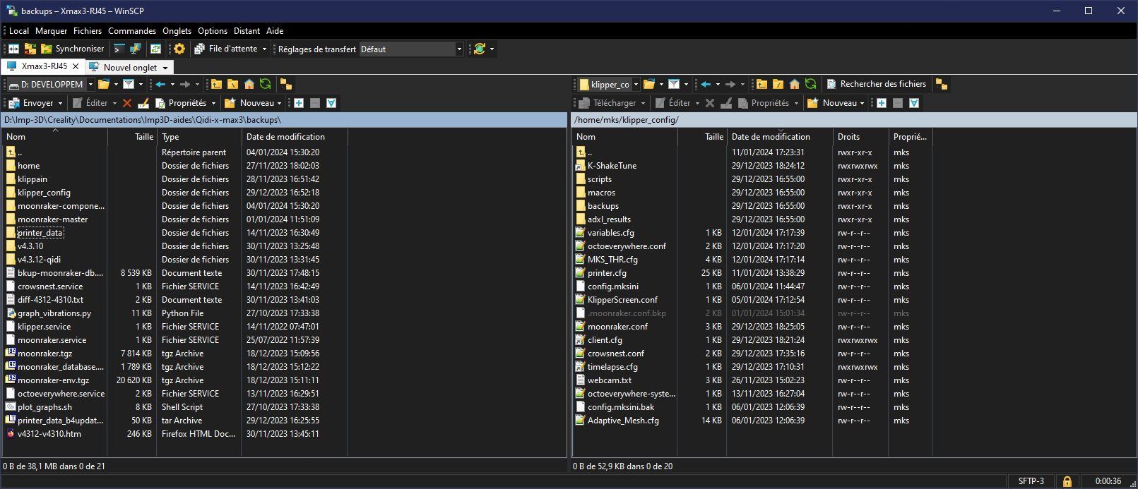

souriceaux Posté(e) Janvier 12, 2024 Posté(e) Janvier 12, 2024 Bonsoir, Oui @hcl28 le SAV est pour le moment au TOP par rapport à d'autres marques. Une question concernant la connexion via un PC. Est il possible de récupérer les fichiers se trouvant dans la machine ? Quelque chose de simple ? Merci à vous. A+

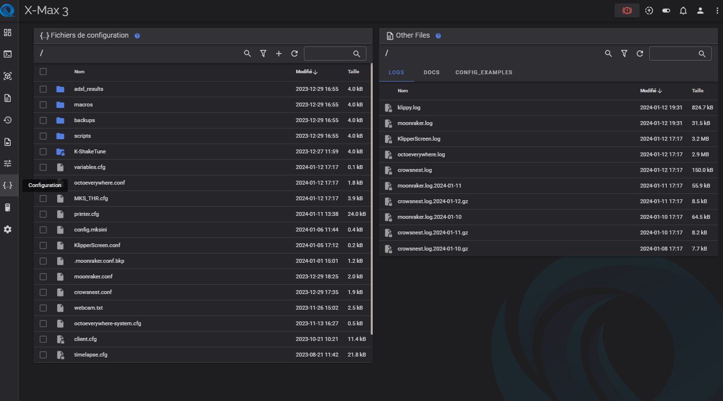

fran6p Posté(e) Janvier 12, 2024 Posté(e) Janvier 12, 2024 Le 12/01/2024 at 18:20, souriceaux a dit : Est il possible de récupérer les fichiers se trouvant dans la machine ? Dérouler Lesquels ? Les fichiers de configurations sont tous regroupés dans le dossier ~/klipper_config, on y a accès directement via l'interface Web Fluidd (ou Mainsail). Sinon en accès ssh (utilisateur: mks ou root , mot de passe: makerbase). En utilisant un logiciel comme WinSCP on peut également accéder à l'arborescence du système de fichiers.
souriceaux Posté(e) Janvier 12, 2024 Posté(e) Janvier 12, 2024 (modifié) Yes @fran6p, ce sont les fichiers "DEMO" se trouvant en mémoire. Et je pense que je vais devoir apprendre toutes les manipulations via le PC Petit 'UP', j'ai branché mon portable et effectivement je suis rentré dans le système. 'Boudiou' va falloir faire attention à ne rien modifier pour le moment Je pense qu'il serait souhaitable d'effectuer une sauvegarde de l'intégralité A+ Modifié (le) Janvier 12, 2024 par souriceaux
fran6p Posté(e) Janvier 13, 2024 Posté(e) Janvier 13, 2024 Les fichiers «demo» sont les Gcodes ? Si oui, ils sont stockés dans le dossier ~/gcode_files (/home/mks/gcode_files). On les trouve également sur la clé USB livrée avec la machine, non ? Le 12/01/2024 at 18:46, souriceaux a dit : Je pense qu'il serait souhaitable d'effectuer une sauvegarde de l'intégralité Dérouler C'est toujours une bonne chose que d'avoir des sauvegardes

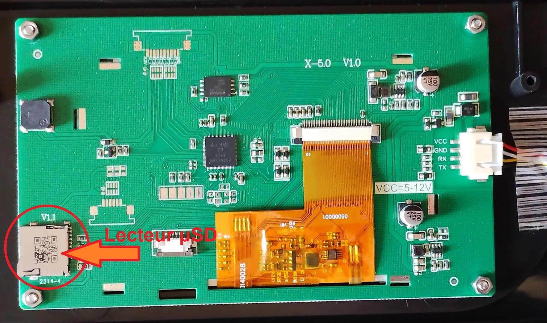

souriceaux Posté(e) Janvier 17, 2024 Posté(e) Janvier 17, 2024 Le 17/01/2024 at 14:03, fran6p a dit : flasher en passant par le lecteur de carte μSD de l'écran Dérouler Oups, ou est-il ? Merci @fran6p pour toutes ces informations de nouveau. Mais cela est troublant quand même, car lorsque l'on va sur le site de "QiDi", il y a bien le FIRMWARE V4.2.10 et juste en dessous un lien nous dirigeant vers : "Release Notes: https://github.com/QIDITECH/QIDI_PLUS3" avec tout les informations pour aller sur une autre mise à jour. Le 17/01/2024 at 14:03, fran6p a dit : principalement pour prendre en compte l'affichage des miniatures dans un autre format (PNG) Dérouler Concernant l'affichage des miniatures dans l'écran, lors de l'utilisation de 'OrcaSlicer', j'avais remarqué qu'un dossier s'était crée automatiquement sur ma clé usb ".thumbs" dans lequel ou pouvait retrouver effectivement les vignettes en .png sous différents formats. après avoir ouvert le fichier une fois (clé introduite dans la Xplus3) , la vignette apparaissait de nouveau normalement. Je vais attendre effectivement pour le moment, n’étant pas très à l'aise dans ce domaine. A+
fran6p Posté(e) Janvier 18, 2024 Posté(e) Janvier 18, 2024 Le 17/01/2024 at 23:07, souriceaux a dit : ou est-il ? Dérouler Je ne conseille pas de mettre à jour via le lecteur SD de l'écran, la procédure n'est pas complexe mais je ne voudrais pas qu'un utilisateur l'ayant tentée bloque son imprimante 1 1
