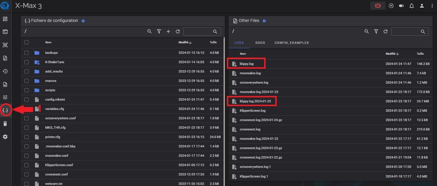

souriceaux Posté(e) Janvier 23 Partager Posté(e) Janvier 23 Il y a 2 heures, fran6p a dit : C'est le gros inconvénient des capteurs inductifs Je vais faire très attention maintenant Il y a 2 heures, fran6p a dit : Pour ton problème d'arrêt de l'impression, pas d'idée J'attends des nouvelles du SAV, j'ai fourni un maximum de photos et autres. Ceci étant, je me suis penché sur ce fameux "Fluidd", et via mon portable j'arrive à accéder au système et à l'historique de tous les 'Prints'. Est il possible de voir le pourquoi de ce défaut d'impression via le journal ? Mais je note l'astuce pour effectuer la fin de mon petit 'Groot' Lien vers le commentaire Partager sur d’autres sites More sharing options...
fran6p Posté(e) Janvier 24 Partager Posté(e) Janvier 24 Il y a 17 heures, souriceaux a dit : Est il possible de voir le pourquoi de ce défaut d'impression via le journal ? Normalement oui, soit dans klippy.log soit dans un journal archivé (klippy.log.AAAA-MM-JJ). 1 Lien vers le commentaire Partager sur d’autres sites More sharing options...

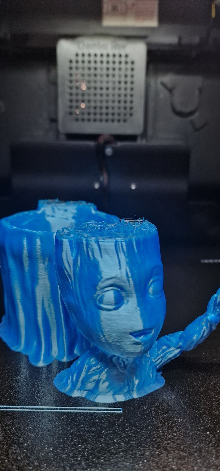

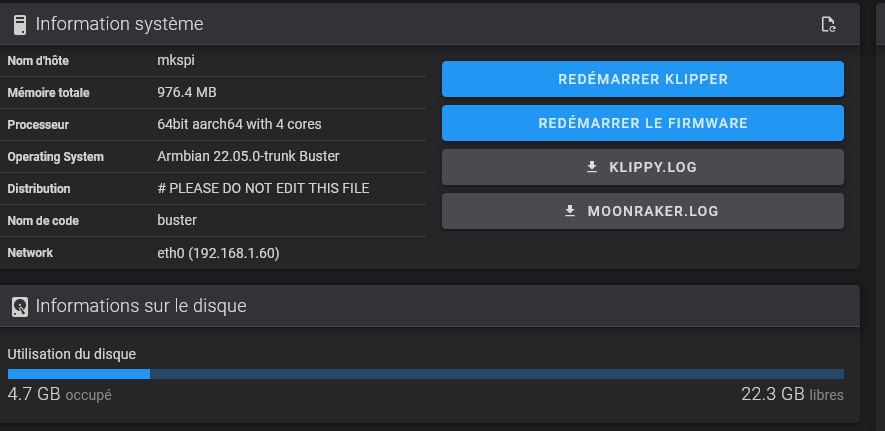

souriceaux Posté(e) Janvier 24 Partager Posté(e) Janvier 24 Merci à @fran6p, je vais aller faire un tour. Pour @F14Claude, oups "EMMC" comment savoir ? Ceci étant, je transfert tous les fichiers via une clé USB. Toutes les petites impressions fonctionnent normalement, j'ai un arrêt du moteur entrainant l'extrudeur pour des grosses pièces. Aux alentours de 50% d'impressions. J'ai effectué via l'idée de @fran6p la découpe du modèle de "Groot", mais de nouveau aux alentours de 50% l'extrudeur (ou le moteur l’entrainant) ne fonctionne plus. Est il possible de revenir sur l'ancien 'Firmware' ceci pour voir éventuellement si cette mise à jour ne comporte pas de 'bug' ? Oups pour @fran6p, j'ai effectivement trouvé mais il y a un problème de date. L'affichage de l'heure semble bon mais au niveau de la date je retourne en décembre 2022 ? Lien vers le commentaire Partager sur d’autres sites More sharing options...
F14Claude Posté(e) Janvier 24 Partager Posté(e) Janvier 24 il y a 12 minutes, souriceaux a dit : Ceci étant, je transfert tous les fichiers via une clé USB. Ne me servant que de la liaison rj45 je ne sais pas si les fichiers transférés via l'usb sont recopiés dans l'EMMC mais je suppose que oui. Mon EMMC était pleine (après 350 h.d'impression), aucun message lors du transfert... 1 Lien vers le commentaire Partager sur d’autres sites More sharing options...
souriceaux Posté(e) Janvier 24 Partager Posté(e) Janvier 24 il y a 24 minutes, F14Claude a dit : Mon EMMC était pleine (après 350 h.d'impression), aucun message lors du transfert... ou puis-je trouver l'emplacement de cet EMMC Lien vers le commentaire Partager sur d’autres sites More sharing options...
hcl28 Posté(e) Janvier 24 Partager Posté(e) Janvier 24 Bonjour, @souriceaux Il faut aller dans l'interface Web de l'imprimante, puis dans Fluid choisir Système (menu de gauche) et la tu as utilisation du disque (EMMC) Voila a+ 1 Lien vers le commentaire Partager sur d’autres sites More sharing options...
souriceaux Posté(e) Janvier 24 Partager Posté(e) Janvier 24 Merci @hcl28, j'ai seulement 1.8 Gb de libres et 4.6Gb occupé. Ce qui est normal car je n'ai pas la nouvelle barrette de mémoire 32Gb. Le fait d'effectuer de plus grosse impression peut il en être la cause ? (pas assez de mémoire) Mais je reste septique sur le nouveau 'Firmware' qu'ils ont mis en ligne ... Lien vers le commentaire Partager sur d’autres sites More sharing options...

souriceaux Posté(e) Janvier 26 Partager Posté(e) Janvier 26 Bonjour à vous tous, S.A.V très réactif, ils m'ont proposé plusieurs solutions, entre autre l'arrêt du ventilateur: "First, make sure you use the default setting in the QIDI slicer, for PLA+ filament, you need increase the print temp for 230C. See the photo below. Second, we have found the side cooling is really effecting the infill badly, so now we turn off the side cooling fan in the slicer when we print large model with PLA filament. See the photo below, you can also find out side cooling fan on the screen, it is fan2" De même, je leur ai fourni le fichier à leur demande, à suivre. J'ai effectué aussi via leur site 'EU' la fameuse carte mémoire 32Go, et j'ai vu qu'il n'y avait pas de manipulation à faire (hormis le démontage et montage). "The EMMC comes with a pre-installed system image(Proximity Probe), so there is no need to flash the system after receiving it" Pouvez vous me confirmer qu'il n'y a aucune "manip" ? A+ pour la suite PS: Plaque arrière avec le ventilateur de 80 Lien vers le commentaire Partager sur d’autres sites More sharing options...

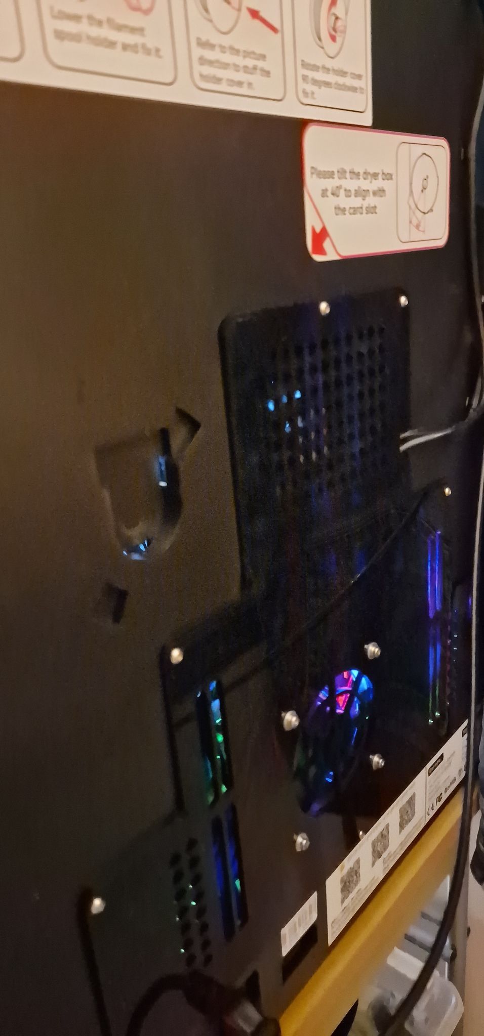

hcl28 Posté(e) Janvier 26 Partager Posté(e) Janvier 26 (modifié) Bonjour @souriceauxConcernant le carte EMMC de 32 Go, effectivement rien à faire, juste une permuttation de carte, au premier demarrage, il y a eu une mise à jour du firmawre, puis refaire réglage Z offset et palpâge des differents points du plateau. Super la plaque avec ventilateur de 80 mm, possible d'en faire une autre et envoyé celle-ci moyennant des €€ ? @+ Modifié (le) Janvier 26 par hcl28 1 Lien vers le commentaire Partager sur d’autres sites More sharing options...
Wassingue Posté(e) Janvier 26 Partager Posté(e) Janvier 26 (modifié) Je confirme l'effet néfaste du ventilateur latéral sur le PLA. Il me crée même du warping. J'avais essayé de le mettre en marche uniquement à partir de la dixième couche et à 35%, mais ça posait encore des soucis de raclement et un peu de warping. Du coup, je l'ai carrément coupé pour le PLA. il y a 21 minutes, hcl28 a dit : Bonjour @souriceaux Super la plaque avec ventilateur de 80 mm, possible d'en faire une autre et envoyé celle-ci moyennant des €€ ? +1 ! Modifié (le) Janvier 26 par Wassingue 1 Lien vers le commentaire Partager sur d’autres sites More sharing options...
souriceaux Posté(e) Janvier 26 Partager Posté(e) Janvier 26 Bonjour à vous tous, Merci à @hcl28 et pas de soucis pour la plaque, juste une chose. Elle est en PMMA de 3mm donc il faut que je trouve quelque chose assez solide pour l'expédition. Test N°3 que ma demandé "Lisa" en impression 9h47, à voir pour le résultat... Lien vers le commentaire Partager sur d’autres sites More sharing options...
fran6p Posté(e) Janvier 26 Partager Posté(e) Janvier 26 Il y a 1 heure, souriceaux a dit : Pouvez vous me confirmer qu'il n'y a aucune "manip" ? Oui, aucune hormis le démontage / remontage … A condition de prendre le modèle prévu pour l'imprimante, évidemment 1 Lien vers le commentaire Partager sur d’autres sites More sharing options...
souriceaux Posté(e) Janvier 26 Partager Posté(e) Janvier 26 Oui @fran6p pas de soucis, je préfère passer via leur site QiDi en Allemagne. Je pense qu'il n'y aura qu'à refaire le Z car le "firmware" a été fait. Lien vers le commentaire Partager sur d’autres sites More sharing options...
souriceaux Posté(e) Janvier 27 Partager Posté(e) Janvier 27 Il y a 20 heures, hcl28 a dit : Super la plaque avec ventilateur de 80 mm, possible d'en faire une autre et envoyé celle-ci moyennant des €€ ? Bonjour @hcl28? Il est possible d'envoyer la plaque, j'ai du MDF de 3mm pour la protéger du transport. En couleur, je dispose du 'Noir - Bleu - Jaune - et autres" bien-sur il est possible de la faire en transparent. Ce sont des plaques de 3mm (épaisseur) Il faudra juste faire le bon d'expédition via 'Mondial Relay' ce sont les moins cher (faire un MP). Mais peut-être attendre car avec le soucis des grèves ... A+ 1 Lien vers le commentaire Partager sur d’autres sites More sharing options...

F14Claude Posté(e) Janvier 27 Partager Posté(e) Janvier 27 Le Noctua NF-A8 FLX est parfait comme ventilateur arrière, aucun bruit. Il suffit de ramener le 24 volts à 9 ou 10 avec un abaisseur de tension. https://fr.aliexpress.com/item/32952599622.html?spm=a2g0o.productlist.main.15.221aCRJHCRJH7Y&algo_pvid=3a1595df-c990-4416-beac-874d805f2596&aem_p4p_detail=202401270846301309271903889180001727192&algo_exp_id=3a1595df-c990-4416-beac-874d805f2596-7&pdp_npi=4%40dis!EUR!0.49!0.46!!!0.52!0.49!%40211b600c17063739899841618ec0ee!66283697002!sea!FR!708948695!&curPageLogUid=oBKfCVHs2sKA&utparam-url=scene%3Asearch|query_from%3A&search_p4p_id=202401270846301309271903889180001727192_8 Lien vers le commentaire Partager sur d’autres sites More sharing options...
fran6p Posté(e) Janvier 27 Partager Posté(e) Janvier 27 Sans aucune modification autre que le démontage, remontage, le Noctua 24V 40x40x10 est également silencieux . Par rapport au ventilateur installé par Qidi, le micro-contrôleur RK3328 chauffe un peu plus, sans dépasser les 50°C @hcl28 Ce serait à tester. Ce gros ventilateur (120mm) ne fonctionne pas trop bien sous les 50%. Pour de grandes pièces, il crée des défauts d'impression particulièrement chez moi sur le fond (arrière) du plateau. Je l'ai désactivé pour la majorité des impressions en PLA (pour les autres filaments, je ne l'active pas du tout). 1 Lien vers le commentaire Partager sur d’autres sites More sharing options...
souriceaux Posté(e) Janvier 27 Partager Posté(e) Janvier 27 Je suis parti sur ce modèle : https://www.amazon.fr/dp/B09WKBVV9H?tag=imp3dforum-21 relativement peu épais (s'encastre bien à l'intérieur) et en plus il tourne en 24V, pas de modification à apporter. Si ce n'est que la modification de la plaque arrière. Il y a 2 heures, hcl28 a dit : L'arret du ventilateur n°2 (ventilateur latéral) est possible aussi sur des pièces de petites et moyennes dimensions ? Maintenant il est désactivé sur mon imprimante et pour le moment pas de soucis. A voir pour la suite. Lien vers le commentaire Partager sur d’autres sites More sharing options...
