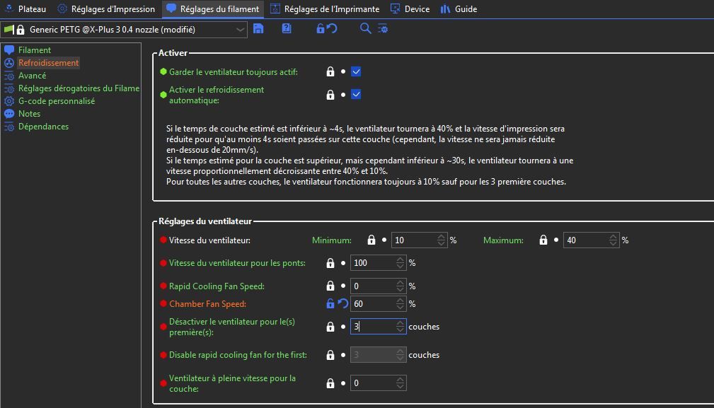

Alex1164 Posté(e) Février 22, 2024 Posté(e) Février 22, 2024 Bonjour à tous et merci pour toutes les infos partagées ici. Après avoir imprimé sans soucis le benchy et le yafic, je n'arrivais pas à faire adhérer une simple pièce de PLA de 170x90mm... J'ai fait un niveau manuel du plateau, arrêté le ventilateur latéral, mis de la colle, remplacé le remplissage standard par le gyroïde et maintenant cela à l'air d'aller. Pour l'arrêt du fan 2, vous le faites depuis l'écran tactile à chaque impression ? Ou depuis le slicer ? Dans "réglages de l'imprimante" "général" "accessory" je vois "auxiliary fan" mais pas sûr que cela soit ça.
souriceaux Posté(e) Février 22, 2024 Posté(e) Février 22, 2024 Le 22/02/2024 at 14:08, Alex1164 a dit : Pour l'arrêt du fan 2, vous le faites depuis l'écran tactile à chaque impression ? Ou depuis le slicer ? Dérouler Bonjour @Alex1164, Possible de le faire soit sur le Slicer de chez QiDi soit sur l'écran lors de l'impression: Ici sur le slicer "Rapid Cooling Fan Speed" soit valeur 0 pour arrêt
Alex1164 Posté(e) Février 22, 2024 Posté(e) Février 22, 2024 (modifié) D'accord merci, je viens justement de lancer une impression en modifiant ce paramètre. J'ai revu ta photo dans un précédent post. J'ai l'impression qu'en dessous des 500MB d'espace disponible les impressions se mettent en pause. Je suis bon pour mettre l'EMMC-32GB... Modifié (le) Février 22, 2024 par Alex1164

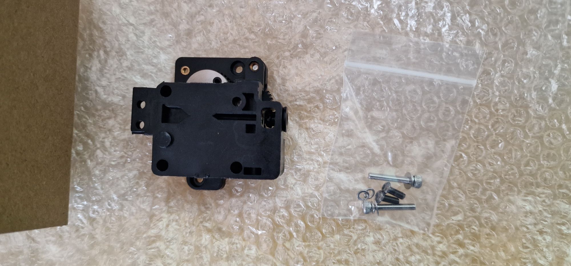

souriceaux Posté(e) Février 22, 2024 Posté(e) Février 22, 2024 (modifié) "Up" sur le S.A.V "LISA" Toujours réactif, j'ai reçu le colis 'extrudeur' en provenance de leur site en Allemagne aujourd'hui via 'GLS' Vraiment au TOP leur service: Modifié (le) Février 22, 2024 par souriceaux 1

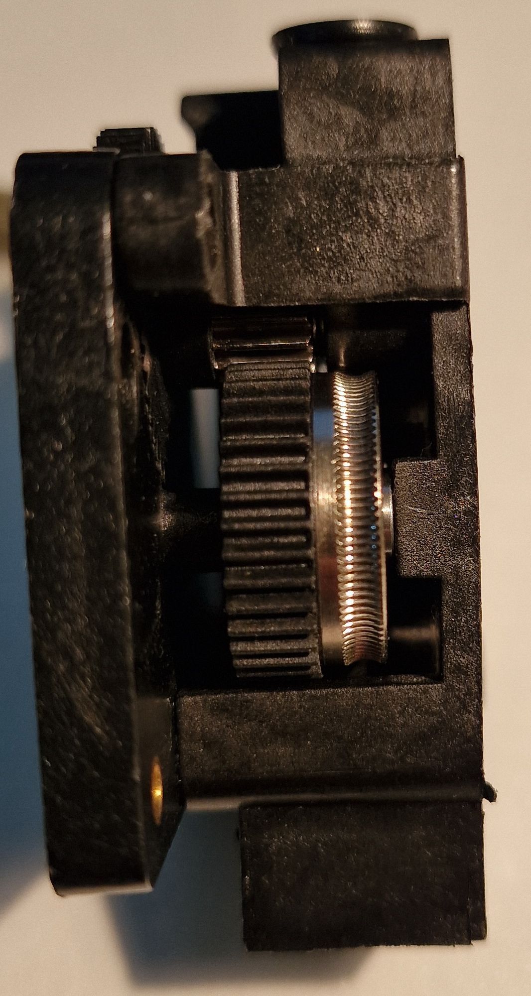

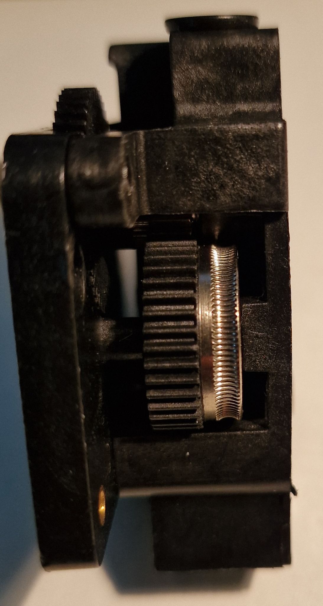

souriceaux Posté(e) Février 23, 2024 Posté(e) Février 23, 2024 De nouveau pour cet extrudeur: J'ai essayé de comprendre le pourquoi de ce mauvais fonctionnement lors d'une grande impression (plus longue). J'ai démonté l'ancien et j'ai remarqué un léger défaut (je pense) dans l'alignement des rouages entrainant le filament. J'en ai fait la remarque à "Lisa" du S.A.V Un jeu d'un peu plus de 1mm, probable que le filament se coince à un moment, qu'en pensez vous ?
Wassingue Posté(e) Février 23, 2024 Posté(e) Février 23, 2024 Bonsoir @souriceaux. Ben aucune idée...

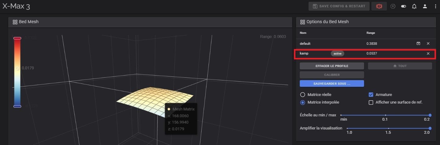

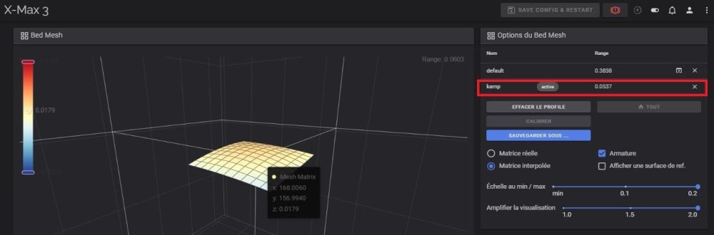

aldo_reset Posté(e) Février 27, 2024 Posté(e) Février 27, 2024 Bonjour, En remplacement d'une Ender 3 S1 Plus, je me demande si je ne vais pas acheter une X PLUS 3, pour avoir une imprimante cubique, à température contrôlée et un filtre actif. Seule question : quelle est la déviation observée sur le lit après 15 minutes de chauffe et un réglage fin avec le BL-Touch ? Est-ce qu'on arrive aux valeur annoncées de 0,1 mm? Cordialement, Aldo
fran6p Posté(e) Février 27, 2024 Posté(e) Février 27, 2024 (modifié) Les modèles actuels ne sont plus livrés avec un Bltouch mais une sonde de proximité. Le plateau aluminium est épais (bien plus que sur une E3S1+) et ne se dilate pas tant que ça. Par contre, avec la base magnétique, il met un certain temps à atteindre la température de consigne, là où aura lieu l'impression (la sonde de mesure (thermistance), elle est placée sous le plateau alu sur la plaque PCB servant à la chauffe). Je n'ai pas mesuré mais, une fois la distance buse / surface d'impression réglée, ça ne bouge pas et les impressions tiennent très bien (juste le Nylon, nécessite l'application d'une couche de colle bâton). Lors de l'impression, par défaut, le maillage n'est réalisé que sur la surface imprimée (KAMP). Par exemple, actuellement avec l'impression en cours,, la différence de niveau est de 0,0537 : Modifié (le) Février 27, 2024 par fran6p
aldo_reset Posté(e) Février 27, 2024 Posté(e) Février 27, 2024 (modifié) Voilà, merci pour tout !!! Me voilà rassuré. Et quand on a atteint la limite des vis et de la mesure, à quoi bon charger un bed-mesh ? A mon avis, c'est inutile. Je vais passer commande, merci pour tout ce temps passé à me répondre et à la communauté en général. Modifié (le) Février 27, 2024 par aldo_reset 1

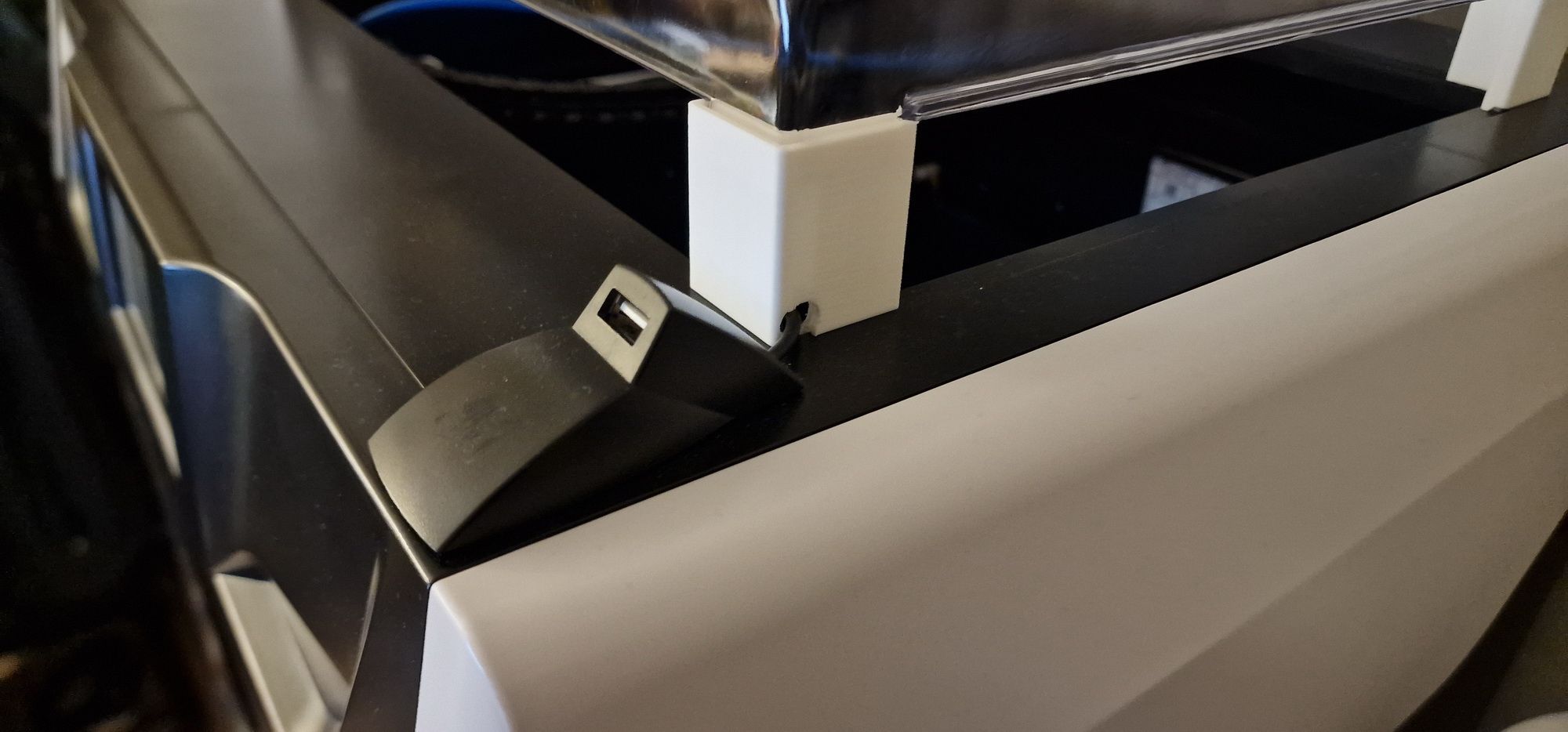

Blastef Posté(e) Février 28, 2024 Posté(e) Février 28, 2024 Bonjour à tous, Petit partage de la bidouille que je viens de faire sur ma Qidi, le capot du dessus, enfin je sais où le mettre lol Je vous mets ça en photo. J'ai même fait une poignet Pour l'instant, j'ai tout fait avec du scotch double-face, histoire de ne pas faire des trous partout si ça ne le fait pas, mais c'est fonctionnel 2
F14Claude Posté(e) Février 29, 2024 Posté(e) Février 29, 2024 Le 28/02/2024 at 15:10, Blastef a dit : Bonjour à tous, Petit partage de la bidouille que je viens de faire sur ma Qidi, le capot du dessus, enfin je sais où le mettre lol Je vous mets ça en photo. J'ai même fait une poignet Pour l'instant, j'ai tout fait avec du scotch double-face, histoire de ne pas faire des trous partout si ça ne le fait pas, mais c'est fonctionnel Dérouler Avec un Infill Gyroid ça ne bouge pas trop ?

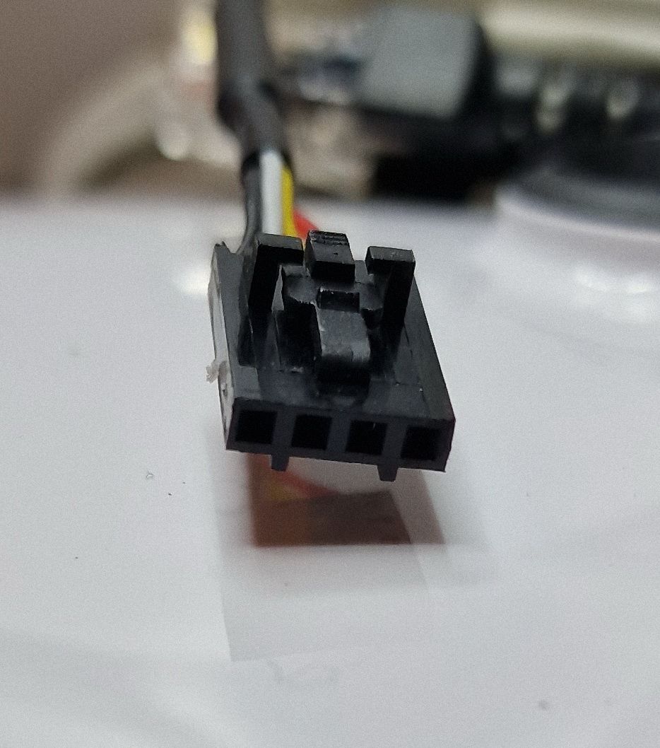

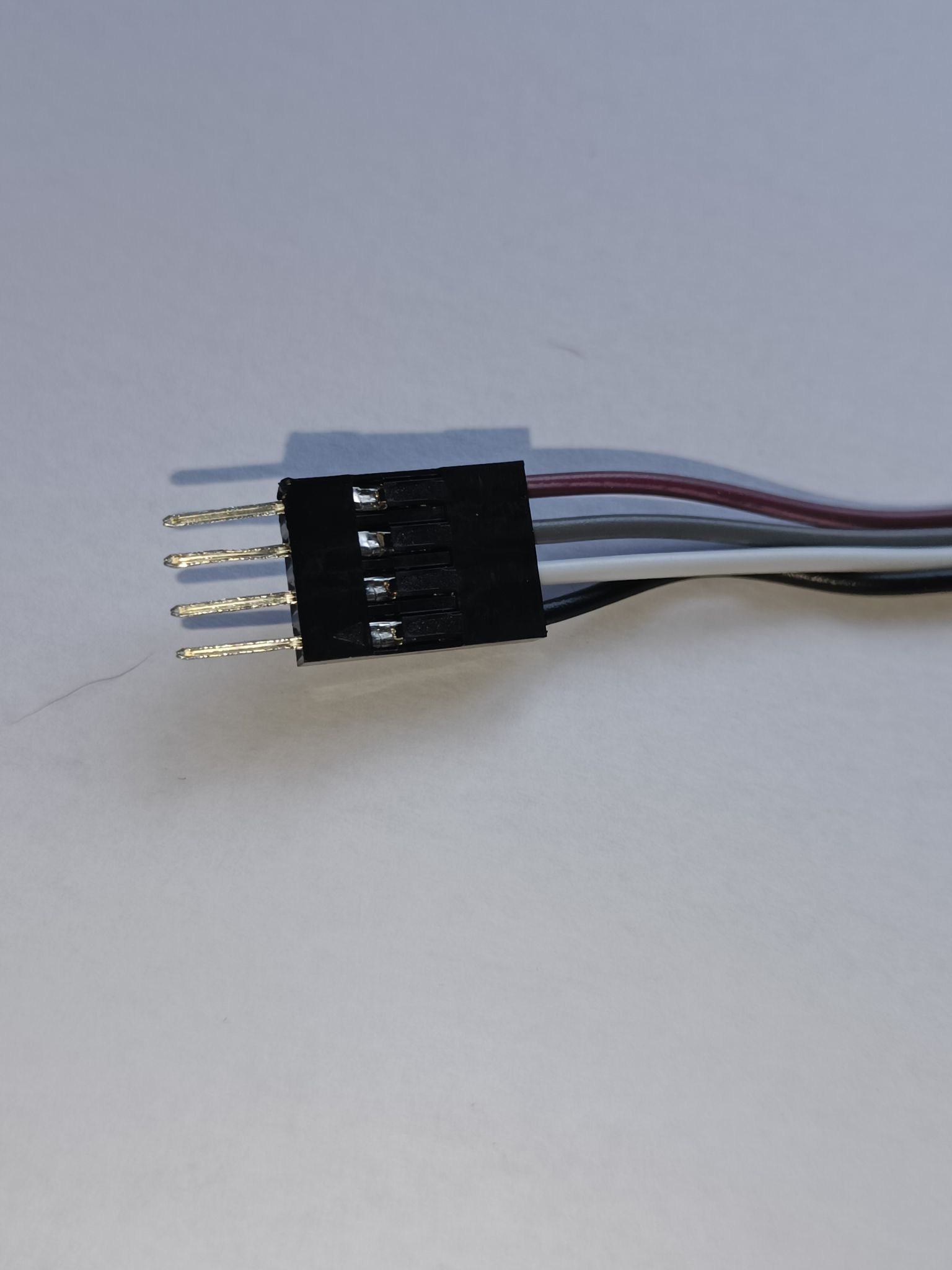

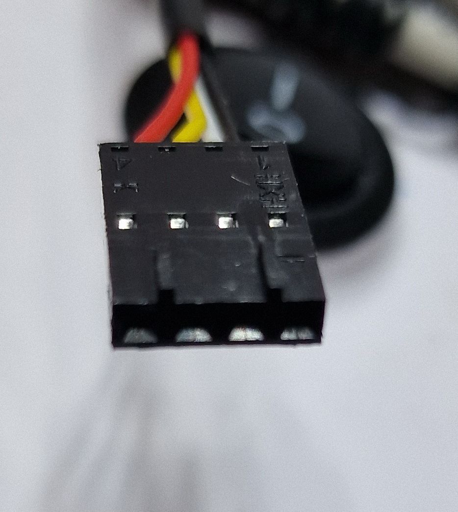

souriceaux Posté(e) Février 29, 2024 Posté(e) Février 29, 2024 (modifié) Bricolage pour déporter le détecteur de filament. Je suis à la recherche de ce genre de câble. Je pense être un câble "JST 4 broches mâle. Avez vous déjà effectué ce genre de bricolage ? Ceci étant pour mettre sur le coté ce fameux détecteur afin d'éviter un tour de rein (ou alors trouver un câble mâle/mâle beaucoup plus grand) Modifié (le) Février 29, 2024 par souriceaux

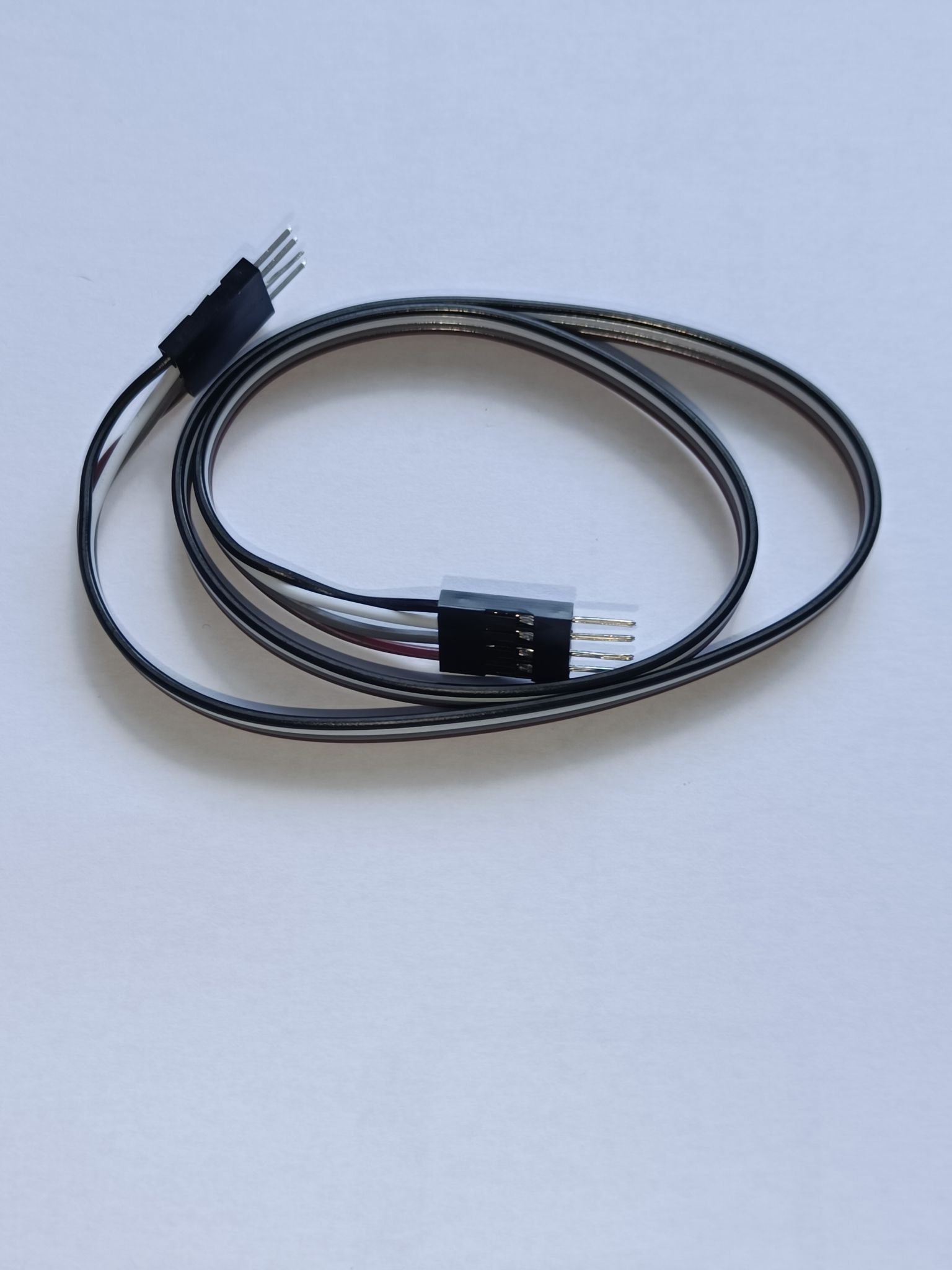

hcl28 Posté(e) Février 29, 2024 Posté(e) Février 29, 2024 Salut, @souriceauxJe dois pouvoir te faire un cable male-male avec connecteur 4 broches, il me faut juste la longueur de celui-ci. a+ Charles 1
souriceaux Posté(e) Février 29, 2024 Posté(e) Février 29, 2024 Le 29/02/2024 at 22:12, hcl28 a dit : @souriceauxJe dois pouvoir te faire un cable male-male avec connecteur 4 broches, il me faut juste la longueur de celui-ci. Dérouler YEs, je suis preneur. C'est pour déporter le détecteur sur le coté gauche de la machine (lorsque l'on est de face) avec ce support que j'ai trouvé. Deport_detecteur_filament_v3.stl Normalement pour être relativement tranquille, la longueur devrait être de 40cm Partant de la carte mère jusqu'au support.
souriceaux Posté(e) Mars 1, 2024 Posté(e) Mars 1, 2024 OUaaa, superbe le câblage. Mais je crois que je me suis trompé sur la désignation C'est un câble qui part de la carte mère au détecteur, donc un "femelle/femelle" Mais ce n'est pas grave, je suis preneur quand même car "tout travaille mérite salaire". Il faudra que je change juste un coté, remplacer un "Mâle" par une prise "femelle" A+
hcl28 Posté(e) Mars 1, 2024 Posté(e) Mars 1, 2024 Je peux refaire en femelle / femelle, j'ai de la marge sur la longueur du cable. a+
