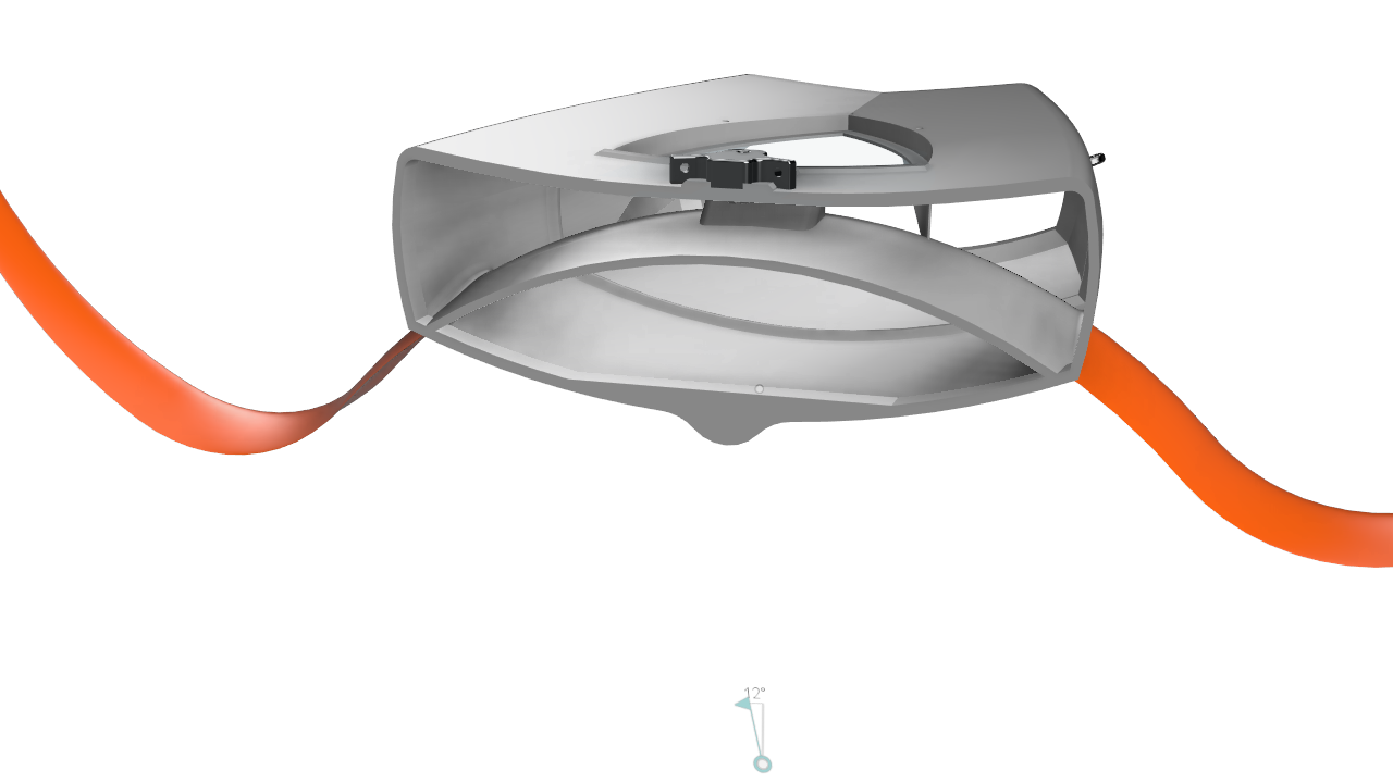

salut

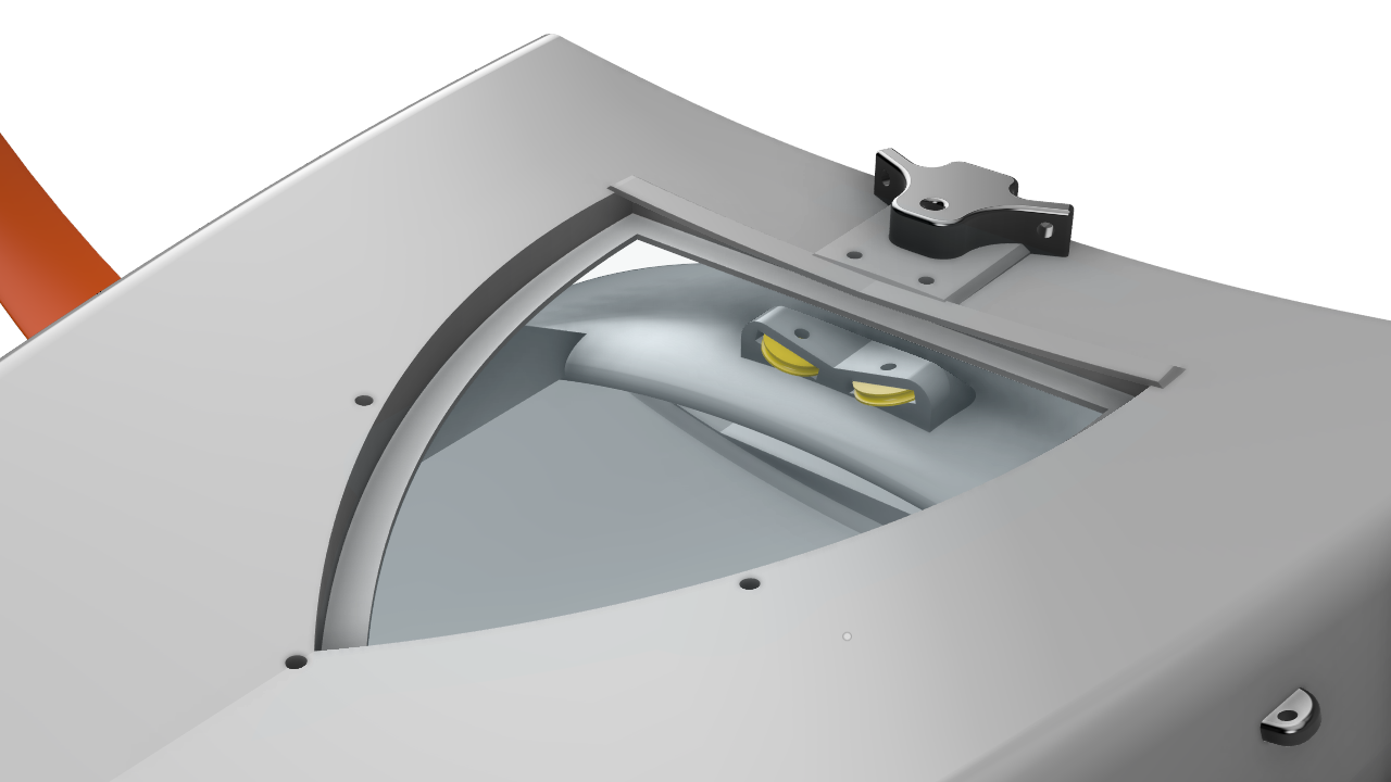

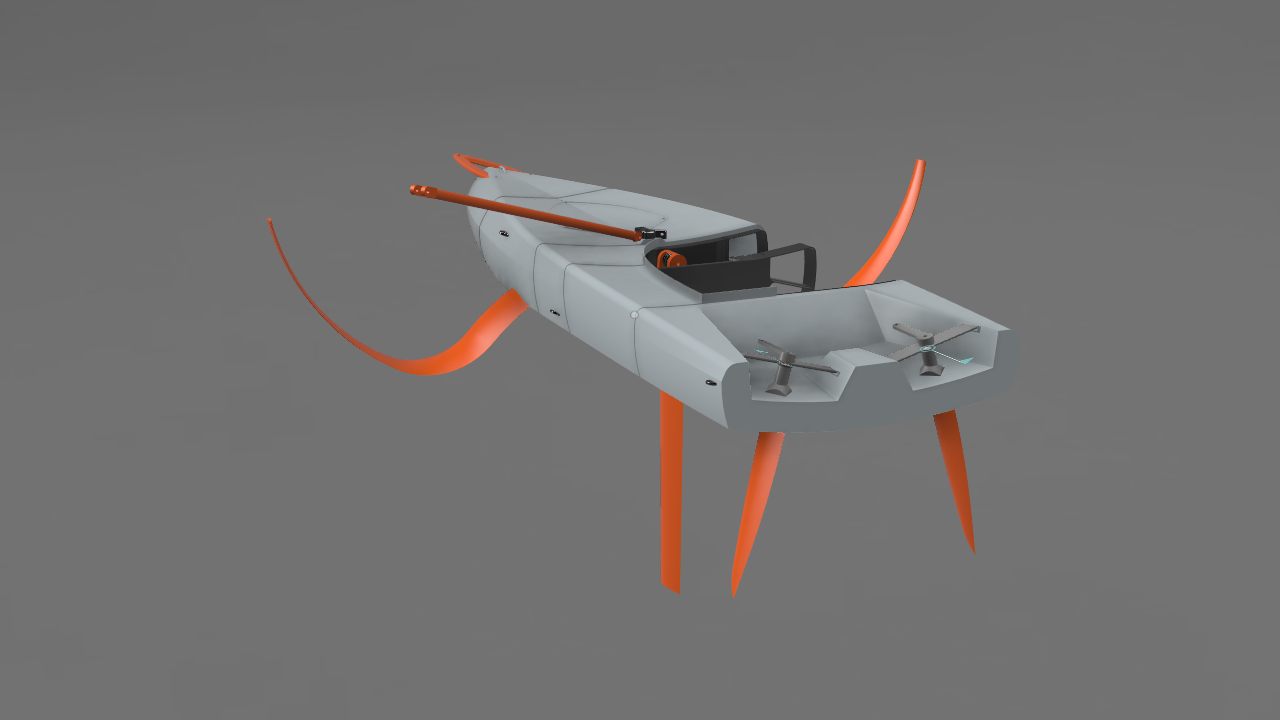

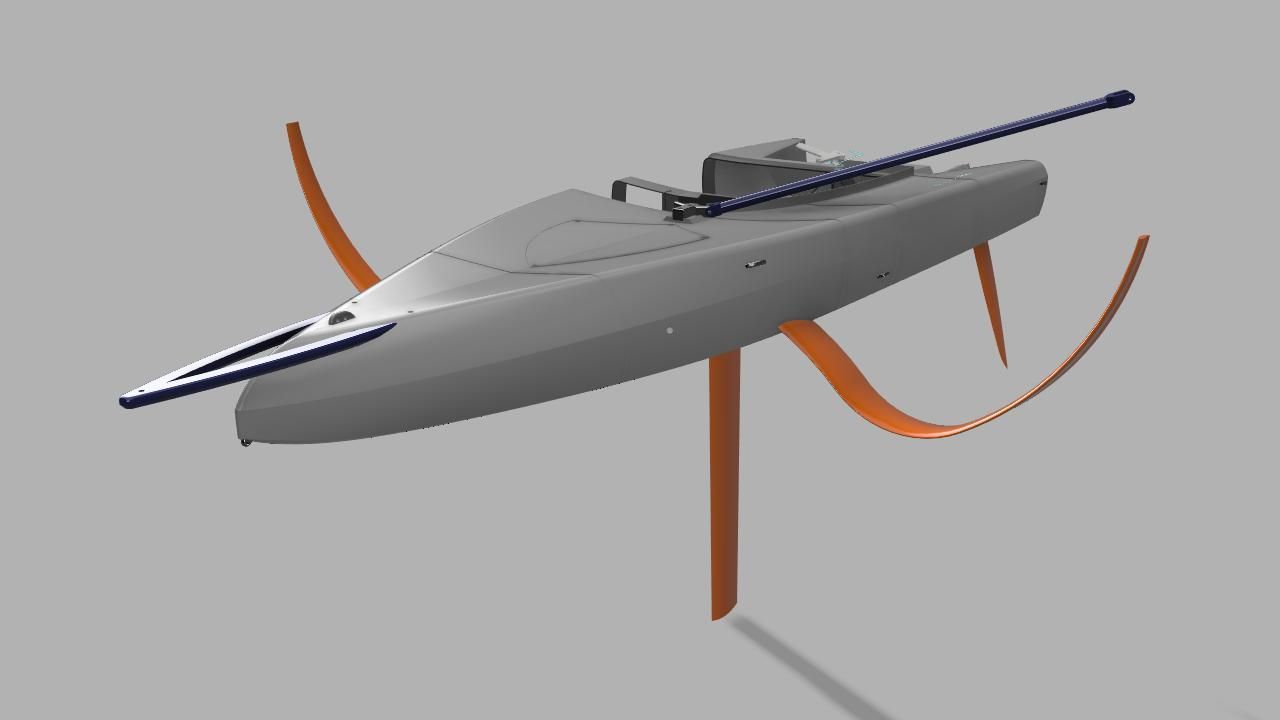

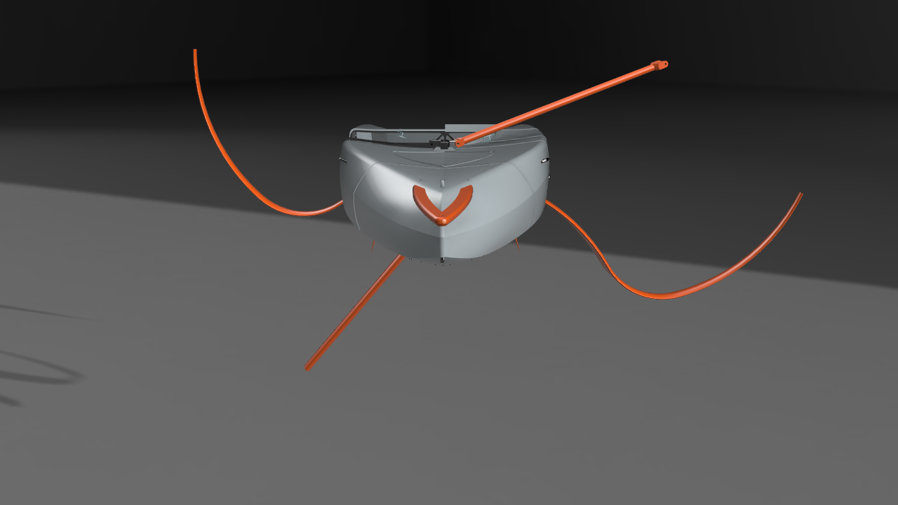

je lance ce sujet pour suivre l'avancé de mon IMOCA conçu pour être imprimé en 3D avec le moins de support et de poste traitement possible.
pour l'inspiration de la forme et des dimentions, je me suis basé sur l'IMOCA BIOTHERM, les forme général et les proportions y sont a peu près.
je le conçois aussi pour être quasi 100% imprimable, a part le plomb du bulbe, un peu de visserie M3, quelques roulements standards et l’électronique.
mon but est de cherché les limites de cette technologie sur les voiliers RC. ce premier bateau m’amènera ensuite sur des voiliers plus grand et surement sur des multicoques a foils capable de volé au dessus de l'eau

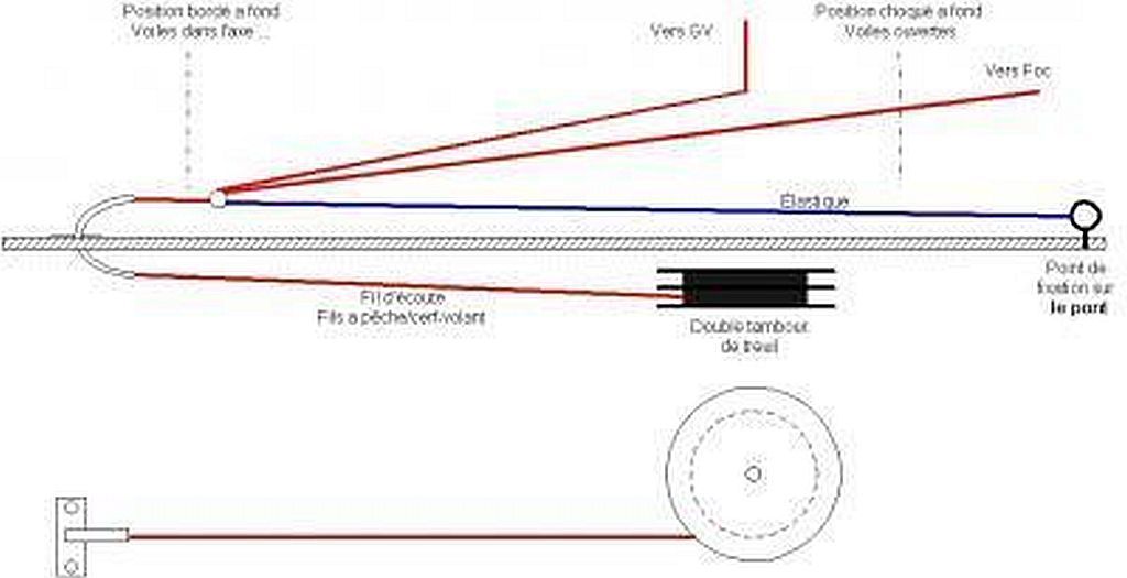

Il aura comme fonction RC, un servo pour la directions, un servo treuil pour le réglage des deux voiles en simultané, un autre servo treuil pour l'inclinaison de la quille pendulaire, un servo classique pour la sortie des foils
pour les matériaux:
la coque est imprimé en PETG car il offre une meilleur liason en Z et est donc plus étanche et plus solide en cas de déformation, le PLA avait tendance a avoir les couches qui se décolle si il y a un choque sur les sections que j'ai déjà imprimé
les appendices  (voile de quille/safran/foils) sont en PLA+ Esun, il offre une meilleur rigidité que le PETG.
le mat de 1m15, pour le moment j'ai fait un essai avec le PLA Aero de bambulab, c'est un PLA LW, je veux essayé de le faire tenir sans tige en carbone a l’intérieur avec un plan de gréement autoporteur, comme sur les catamaran taille réel, mais j'y crois moyen 🤣
le PLA Aero sera aussi utilisé pour les capots/roof pour gagner du poids

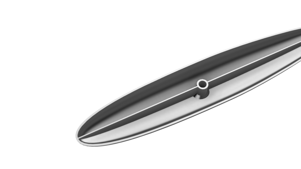

pour le moment la conception sur ordinateur doit représenté environ 80h de dessin (principalement le soir après avoir couché le petit!), j'en suis a la V2, la V1 avait à peu près les mêmes lignes mais avait pas mal de défaut, il était donc plus simple de recommencer de la forme de base pour un V2 plus complet sans les erreurs de la première version

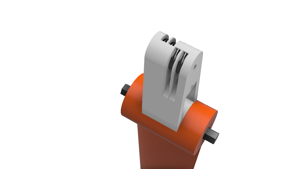

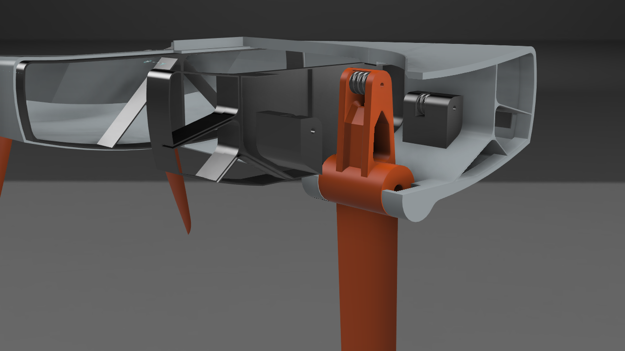

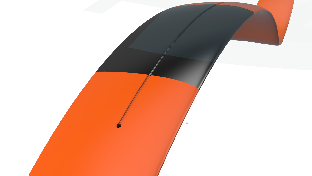

voici ou j'en suis pour le moment, le dessin est fini a 90%, on ne le vois pas bien sur les images, mais il y a un très gros boulot a l’intérieur de la coque sur les assemblages des différents pièces, les cloisons et renforts interne qui sont déjà intégré etc...
imocavuavantbabordneutre.thumb.jpg.bdcab53a00aba546b4a92e7e3ab54d32.jpgimocavuearriereneutre.thumb.png.1641b7678760fcefb50fe0febd3f36a8.pngimocafacequilleetfoilspendul.thumb.png.8c4e63a3a79e5b4c7db4622d7e09e7ee.pngimocasystemedequille.thumb.png.eaf2e4b3f78ed53dcde87069fcfa3df2.png

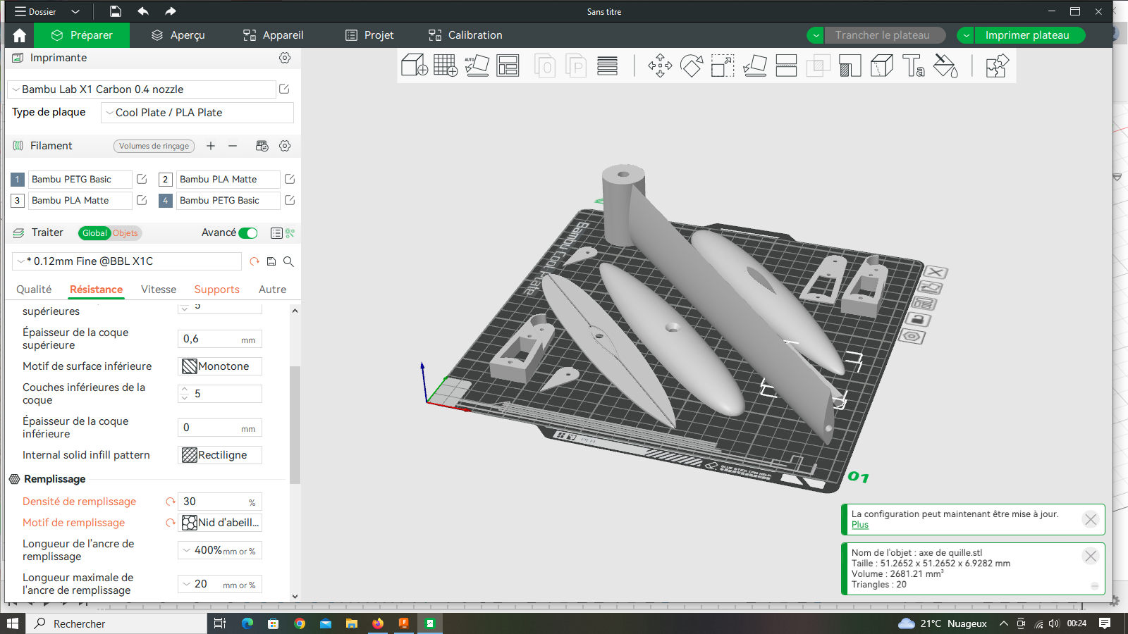

j'ai déjà imprimé:

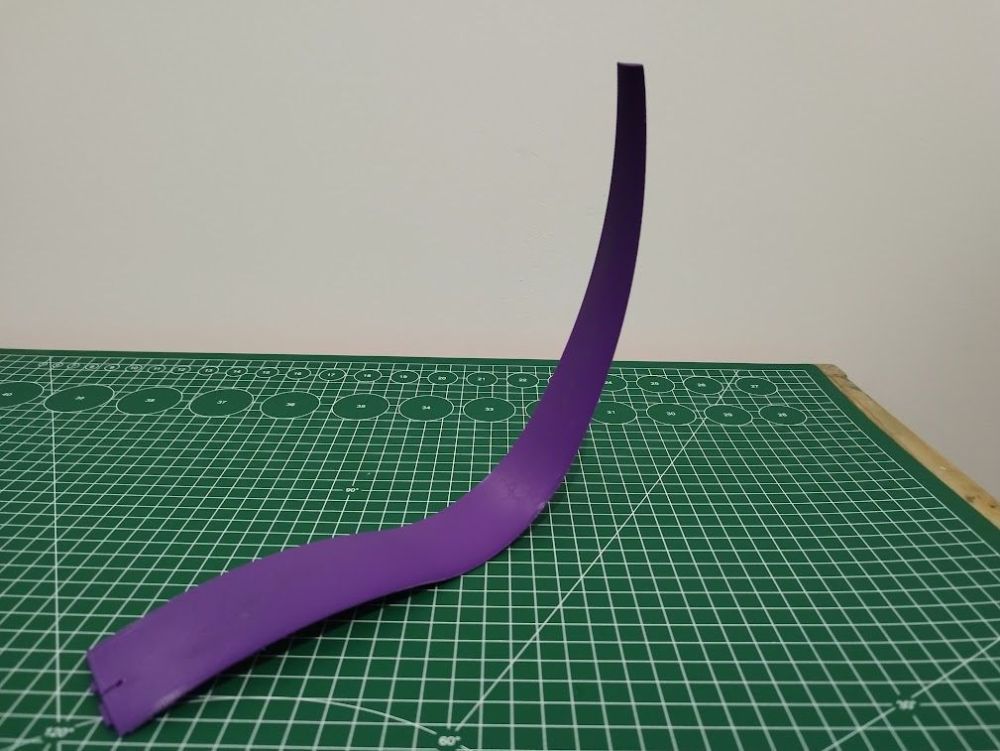

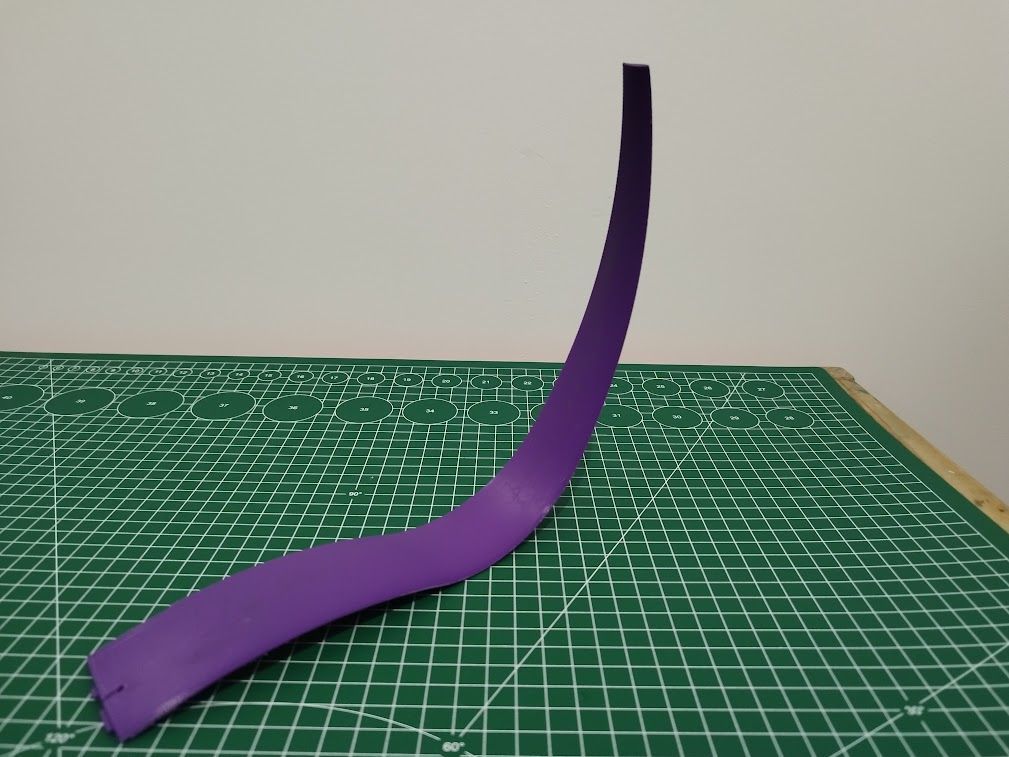

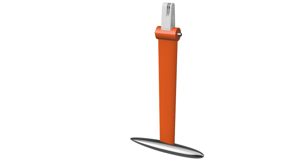

un foil et une première version de la quille pour faire des teste de rigidité et de portance depuis un hors bord (j'en ai profité pour sortir la famille 😄 )
résultat des testes, pousser non négligeable des 1.5 nœud de vitesse, et résistance sans faille, incassable, même a 15 nœuds avec le hors bord

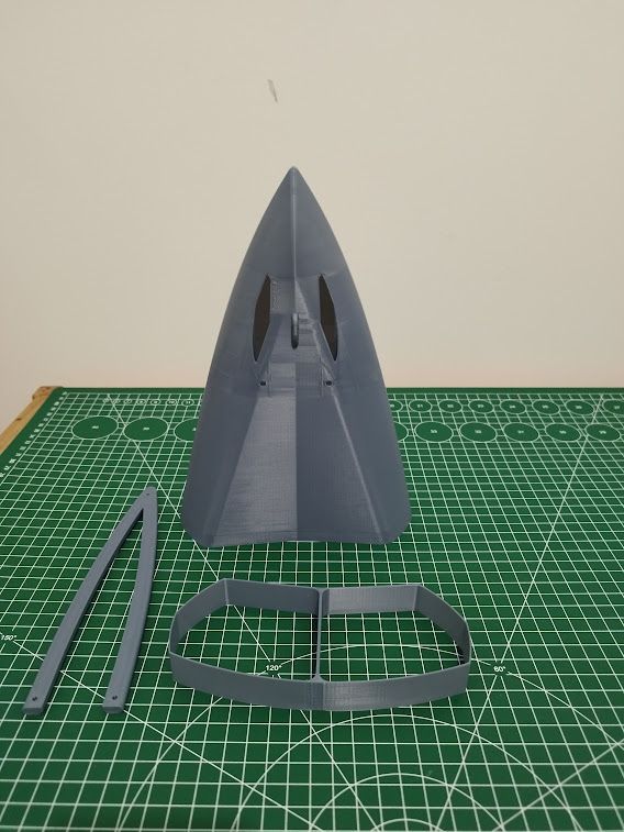

une étrave mais qui sera réimprimé pour amélioré le fixation du bout dehors (cette version aurait laissé passer de l'eau par la fixation)

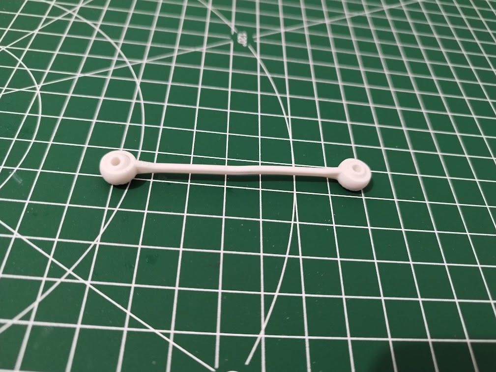

un barre de liaison avec les billes des rotules imprimé en même temps que les chapes, je n'y croyais pas quand je l'ai dessiné et lancé l'impression, mais c'est plus que concluant! j'ai a peine plus de jeu que sur des rotules de voiture rc et la résistance est largement suffisante pour le système de barre, on pourrai même aller a faire des barres de liaisons pour des bateaux bien plus gros en adaptant les dimensions, ou de la voiture RC.

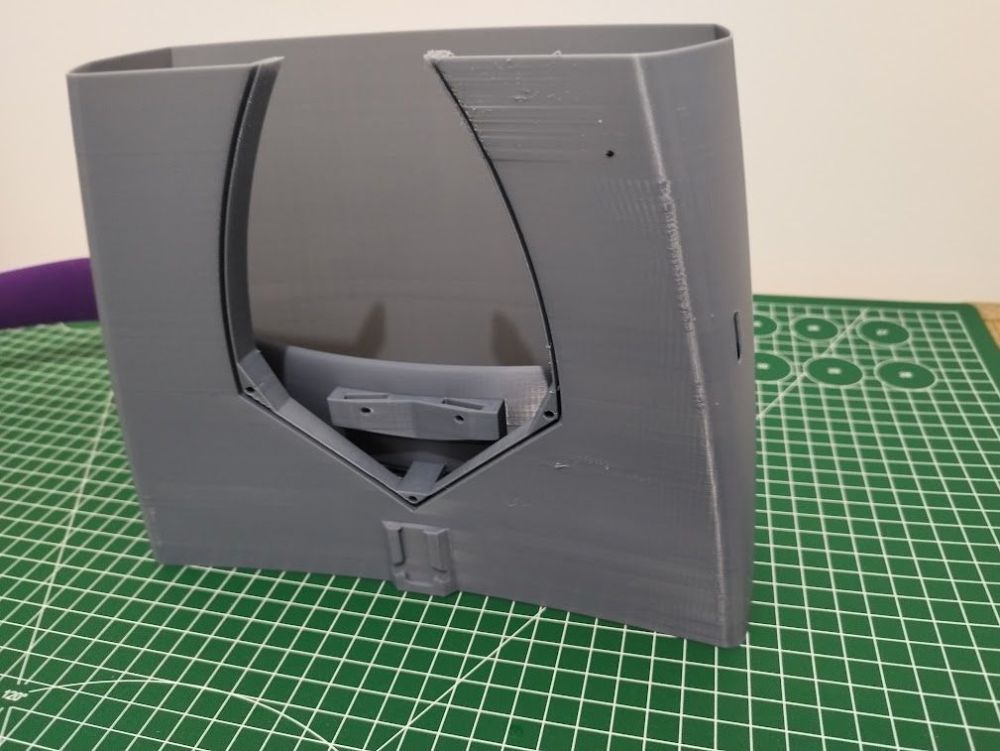

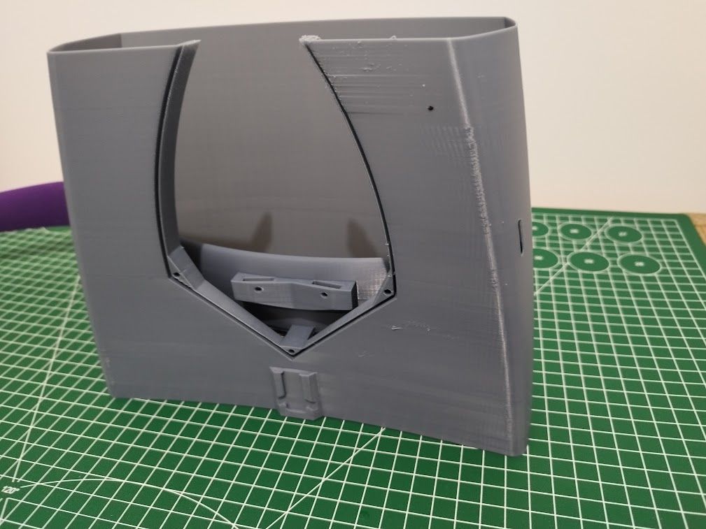

la section de la coque qui intègre l’épontille et le puits de foil, mais c'est un échec, je doit faire quelques ajustement pour que l'impression sorte bien, la coque est trop souple et la buse fait bouger les cloisons, ce qui entraine un début de spaghetti.
j'utilise le PETG standard de chez Bambulab, avec les profils Bambulab, mais je pense que les vitesse d'impression sont trop élevé, si quelqu'un a l’habitude d'utilisé ce petg avec la X1c et a des conseils je suis preneur!

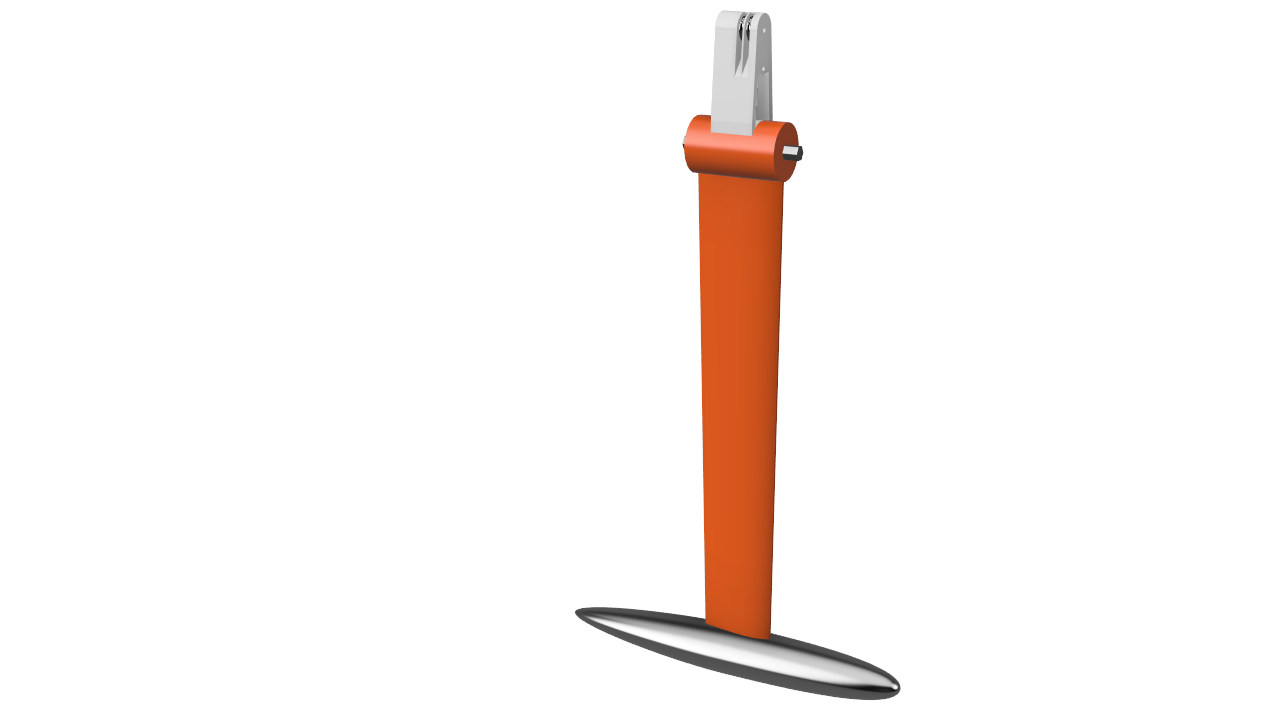

-le bulbe, j’hésite entre imprimer un bulbe creux démontable que je remplirais de grenaille, ou un bulbe que j'utiliserais ensuit pour faire un moule en plâtre pour couler du plomb,
la première solution serai plus simple à mettre en œuvre et sera surement plus judicieuse pour faire les essais de leste mais sera moins hydrodynamique car sera plus volumineux a poids égale qu'un bulbe en plomb coulé

l’intégration de l’électronique, mais ça, ça attendra le dernier moment car un ami prof en électrotechnique veux que je lui passe le fichier 3D pour que ses élèves fasse l’intégration électro de leur coté

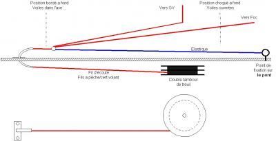

- les voiles, une GV à corne et une voile d'avant bômée qui sera prise sur le bout dehors pour avancé le centre vélique au maximum. elles seront contrôlées par le même treuil, par contre a ce niveau la je ne sais pas encore comment les fabriquées, je n'ai jamais fait de voile de bateau RC. j'ai bien pensé a les imprimés mais je ne suis pas sur que ce soit viable  :lol: (ceci dit j'ai déjà pensé a une aile rigide comme celle des AC72, mais ca sera pour un futur projet que j'ai deja en tête 🐰 )

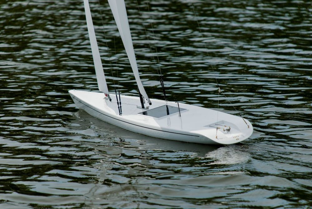

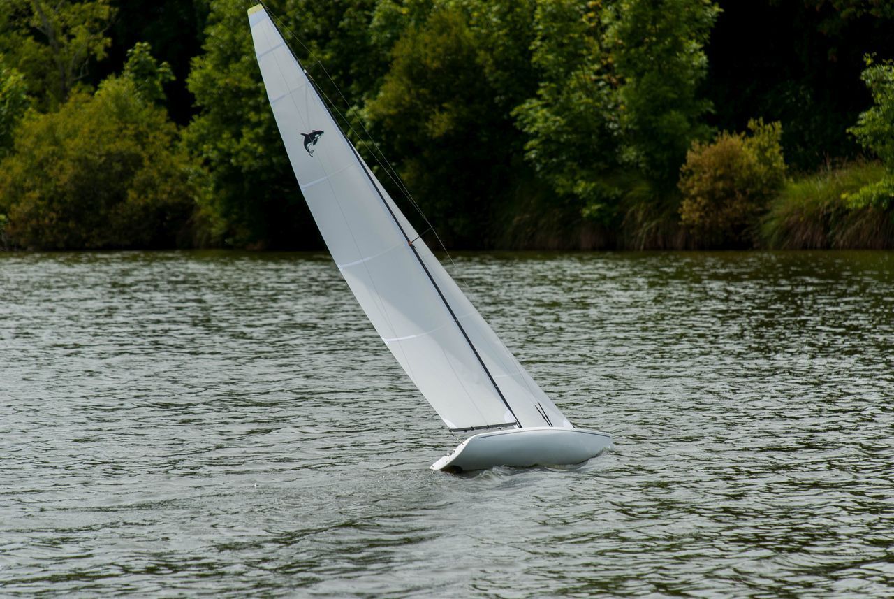

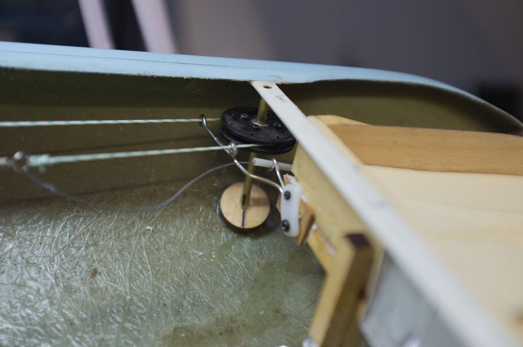

Je fabrique des bateaux de compétition, des IOM (International One Meter) avec des voiles en 3D (il faut un moule spécial).
C'est en Verre/epoxy, le carbone est interdit sur les coques d'IOM. C'est un gros boulot.
Presque aussi long que la CAO qui tu as l'air de maîtriser parfaitement.
Les deux sont valables mais la grenaille va t'obliger à faire un bulbe beaucoup plus volumineux qu'un saumon de plomb.
Imprimer le bulbe est plus rationnel mais demande du boulot.
N'imprime que la moitié, comme une demi coque, ce sera plus facile pour le moulage.
Essaie de trouver du plâtre haute température ou du mortier réfractaire.

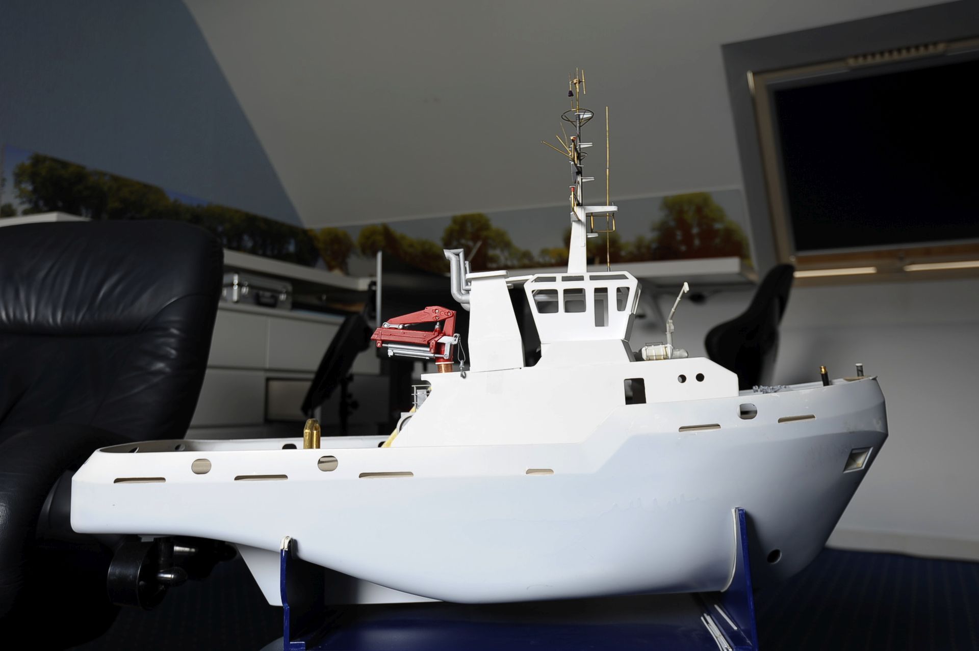

Il y a 4 heures, Funboard29 a dit :
Tres jolie coque 🙂, la blanche au dessus c'est quoi? la forme est étrange vu d'ici

L'IOM est un bateau toilé, il faut que la coque encaisse les surventes et les contraintes du gréement.
Il faut beaucoup renforcer une coque imprimée, on l'alourdit considérablement. Il y a des renforts partout ce qui rend les collages très critique.
Mes coques sortes d'un seul moule avec des angles de croisement des fibres très précis pour la rigidité.
J'utilise pour cette taille deux couches  de sergé de 160g/m² et une troisième sur les endroits à renforcer.
Pareil pour le pont et le roof. Le quatrième morceau est un couple à l’aplomb du roof fabriqué en sandwich verre/depron/verre.
Mais en fait il y plein de petits moules, puits de mat, puits de quille, fixation du pot à radio.

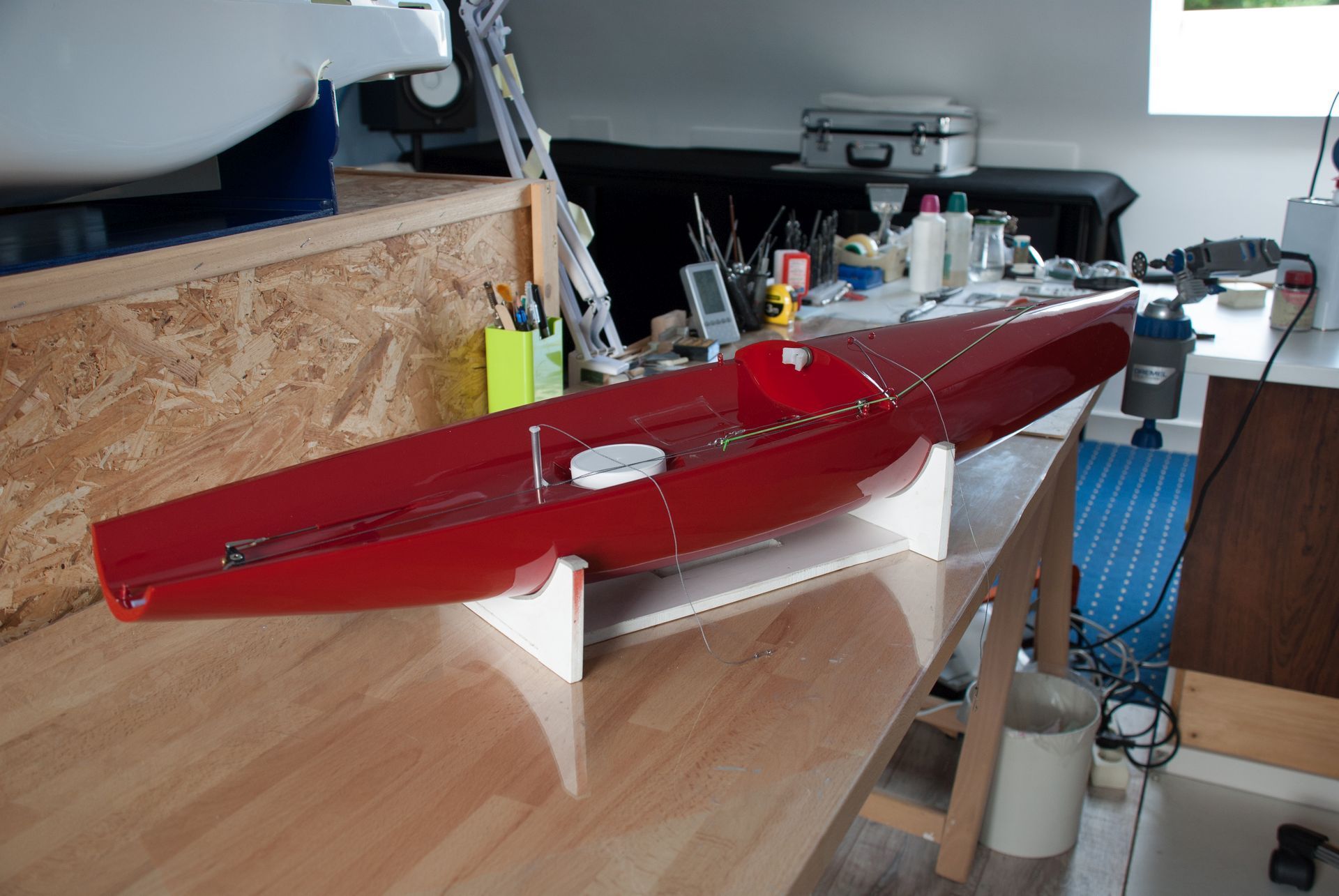

Il y a 2 heures, Hedd a dit :
sinon petit question vu que tu fait des IOM, je n'en ai jamais eu entre les mains et je me posais quelques questions sur le poids des différente pièce, ce qui m'aiderais a me rendre compte du poids que je doit visé. Quel est la taille et le poids du mat? et la coque sans le leste?

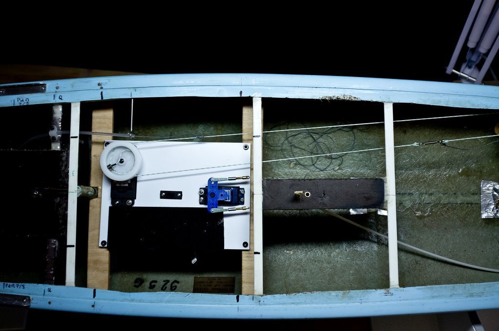

Comme tu le dis si justement, étant donné le temps que l'on passe sur ce genre de projet il vaut mieux savoir avant où l'on va.

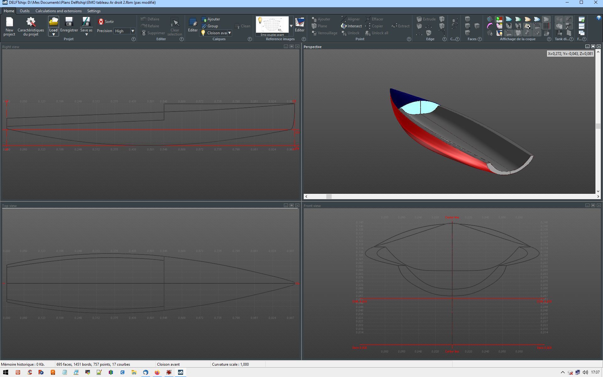

Même si je me débrouille bien architecture navale j'ai utilisé un plan éprouvé de l'EMO de Franck Russell.
Je n'utilise que le plan de la coque d'origine, le reste est de mon cru
Mes EMO en chiffre:
- Coque complète avec servo/treuil :   686g
- Gréement complet jeu de voile A :    300g
- Quille + safran  :                                  130g
- Lest  :                                                 2400g
- Récepteur + accus   :                          130g
- Total  :                                                3646g
Il n'est donc pas réglementaire, il ne doit pas peser moins de 4kg. Ca nécessite du lest que l'on a le droit de mettre au niveau du puits de quille.
Le mat fait 1,745m mais il est posé en fond de coque et à cet endroit la coque fait 85mm d'épaisseur.

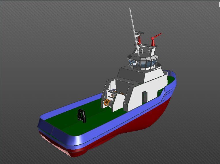

C'est un remorqueur propulsé par des pods.
N'essaie pas de reproduire un modèle existant à l'échelle, c'est comme pour les avions, ça ne marche jamais.

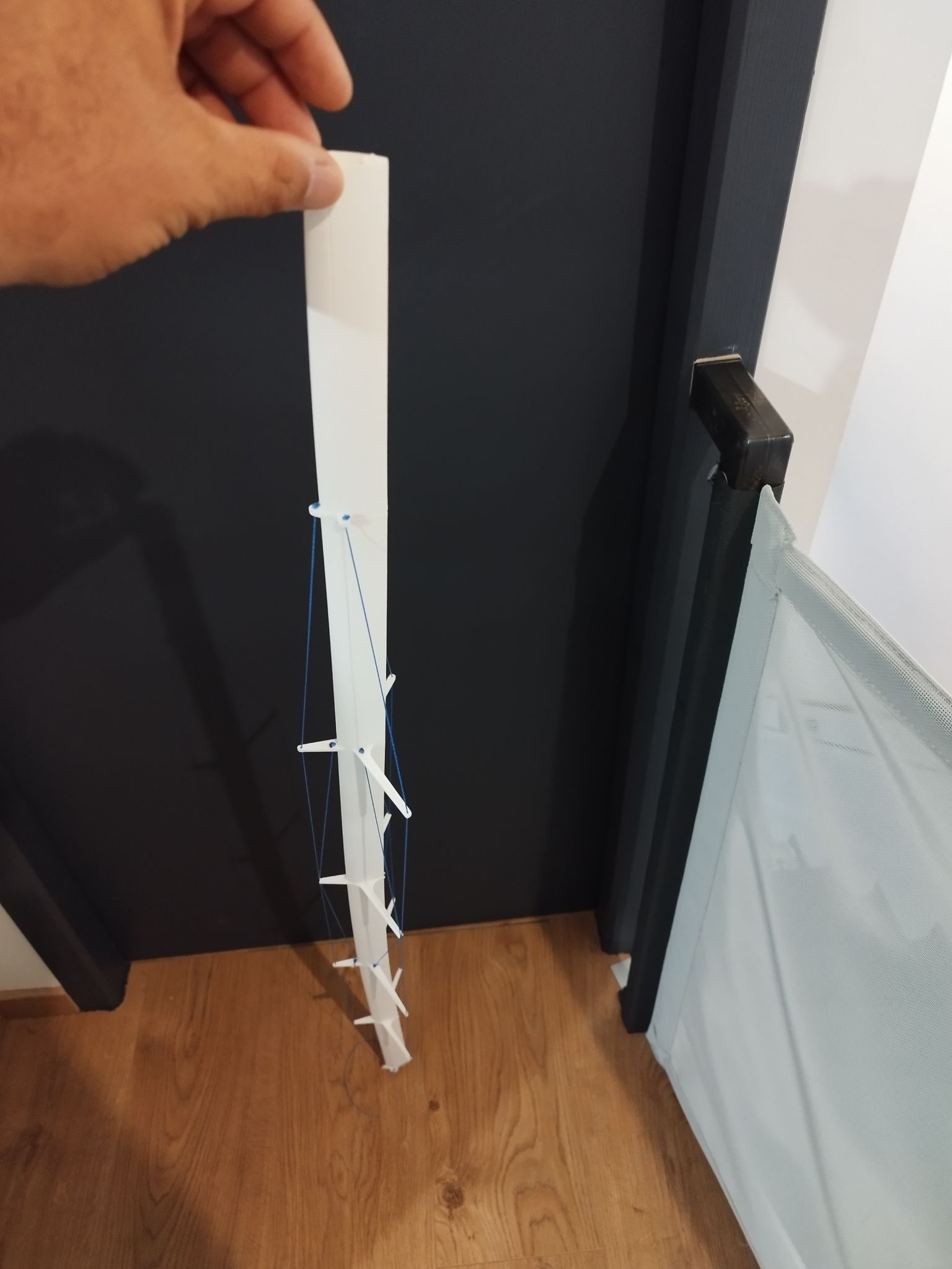

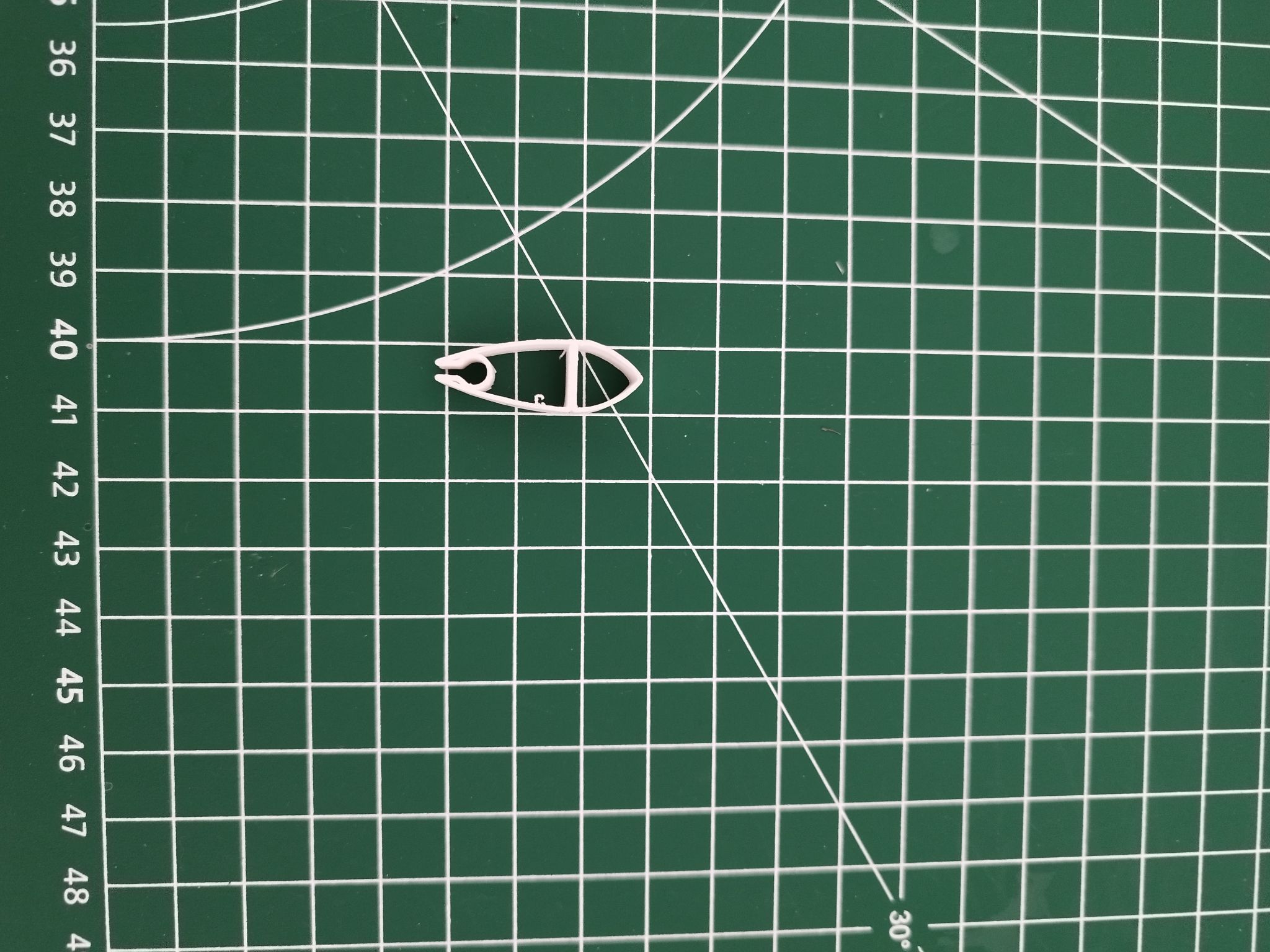

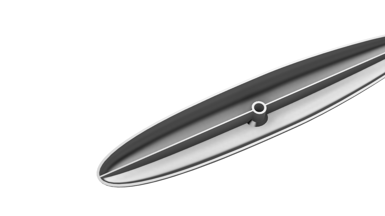

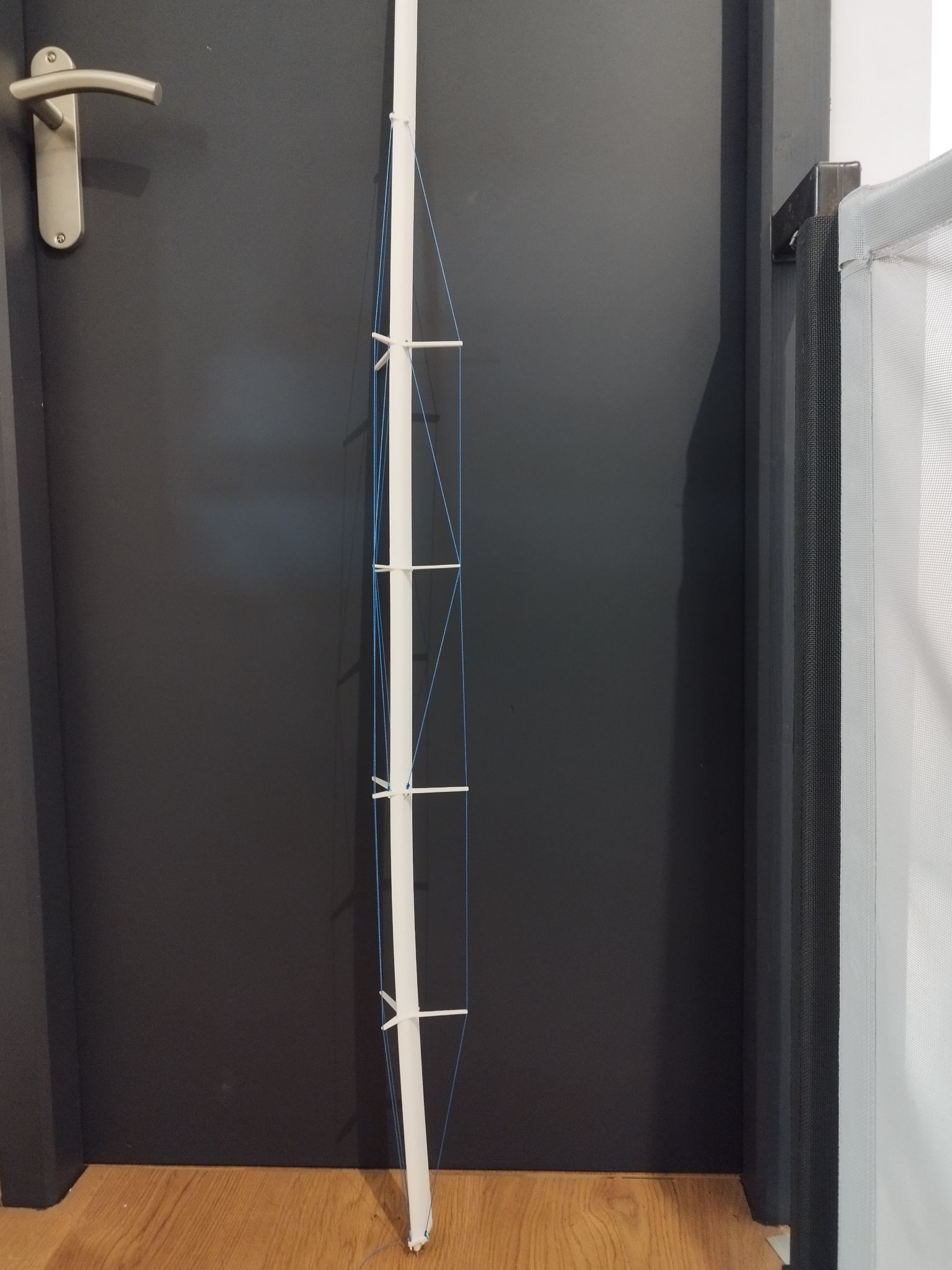

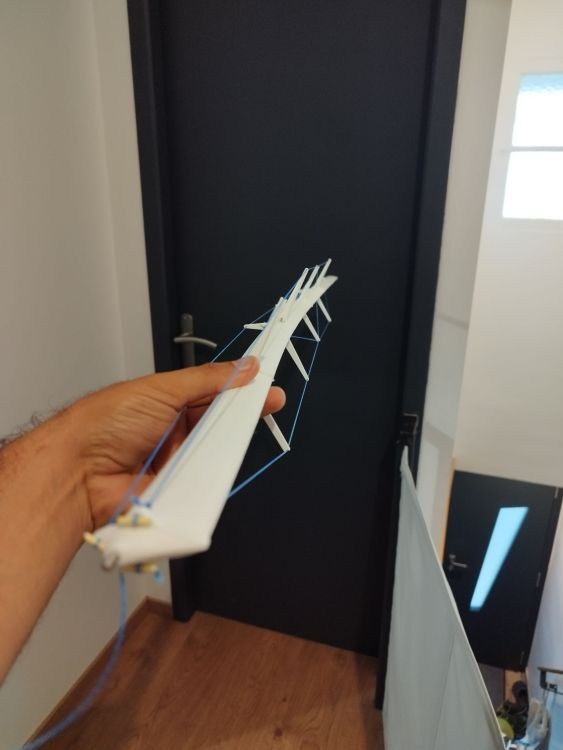

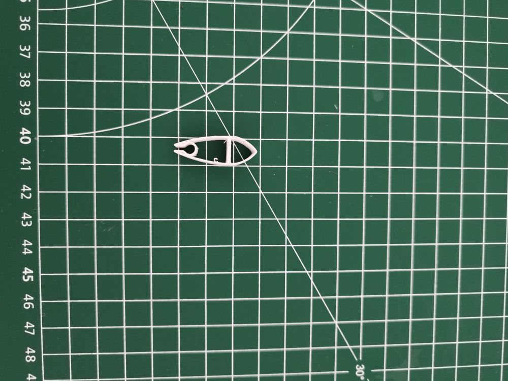

j'ai imprimé le mat, les profil sont en PLA LW, les accesoire (barre de flèche et cie) en PLA standard.
le mat sort a 59g
normalement sur un IMOCA il n'y a pas de barre de fleche, le mat en carbone est assez rigide piur s'en passer, il est juste tenu au bateau par 8 cables
ici le PLA LW est clairement pas assez solide, j'ai donc fait un gréement autoporteur, comme ce qui est utilisé sur les mats en alu des gros catamaran.
le profil que l'on vois sur la première photo s'imprime en mode vase, donc une seul parois de 0.5 mm de large. pour la cloison central, j'ai triché, en réalité la buse fait  un aller retour depuis un des deux coté, mais qui passe assez proche du second coté que le pla fusionne, ce qui augmente fortement la rigidité du profil.
IMG_20230828_194416.thumb.jpg.13d118202a442834621b1e11eccebd2b.jpgIMG_20230828_194431.thumb.jpg.1a04931d857d059e33a1ccde1eea58a3.jpgIMG_20230828_194453.thumb.jpg.9bc580f367834b7a7cded05d3fb98b2a.jpg

il était déjà imprimé! je n'allais quand même pas tout jeter sans essayer lol. j'ai assemblé et réglé les haubans, franchement, je suis sur que ça vas marché!! le mat est vraiment solide, je peux le secoué en le tenant par une extrémité, aucun soucis ça tiens
après j'avoue 4 étage de barre de flèche + martingale pour un mat autoportant  de seulement 115 cm c'est abusé 🤣🤣🤣🤣
Modifié (le) par Hedd
C'est un joli travail.
Mais je reste très sceptique.
Il y a 12 heures, Hedd a dit :
Tu sauras si ça résiste que lorsque tu auras gréé une voile, étarqué ta drisse et bordé la voile avec un peu de vent.
N'oublie pas de passer un petit coup de vernis, l'eau et le LW-PLA ne font pas bon ménage.

Dés que je la retrouve je mettrais une photo de mon IOM dont tu pourras t'inspirer pour le gréement.
Les voiles sont conçues avec un moule 3D.
belle bête ce voilier!

Je ne fabrique que du fonctionnel avec mes imprimantes, mais pour moi ce n'est qu'un outil d'appoint et non une finalité.
J'ai passé du temps sur mon remorqueur de 1 mètre (voir plus haut) pour le numériser et créer de toute pièces les superstructures.
A part quelques rares pièces je n'ai pu rien tirer de crédible en 3D.
Il y a avait beaucoup trop de travail de finition comparé au PlastiCard.

Une petite question: Quel est le mécanisme que tu prévoir pour actionner les foils?

il y a 44 minutes, Daxouille a dit :
deja mes foils on une courbe unique sur la partie central, ils sont lie ensemble via une entretoise (la partie grise des foils) ce qui permet le démontage du système.
ils sortiront avec un système de cordage, un boute part de chaque coté via les renvois, il seront fixé au foils, quand on tire sur un boute on lâche l'autre en même temps ça fait coulisser le foils dans le puits, il ne sera donc possible d'avoir soit un foils sortie, l'autre rentré ou les deux a moities sortie.
le mécanisme sera contrôlé par un servo classique sur lequel je lui fixe une pièce imprimé de la forme d'un secteur de barre (comme ceux utilisé sur les barres à roue à câble des voiliers j'ai pas de photo, je ne l'ai pas encore modelisé) elle devra faire le bon diamètre pour emmagasiné 80mm de cordage sur 180° de rotation
imocaversion3v9mechanismefoilsar.thumb.png.010e309437aa2f8d627ca7d8b77d306d.pngimocaversion3v9mechanismedefoils.thumb.png.717422766d02b7b0875c4d4b04b282a1.pngimocaversion3foils.thumb.png.2f5eb421edf73f8d8e5abc5a57570a91.png

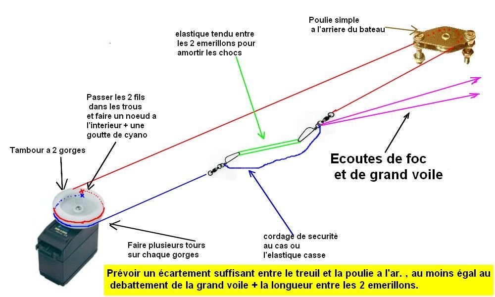

Je te met ici quelque exemples de circuits d'écoute.
Le premier est le plus efficace et se retrouve sur la plupart des IOM de compétition.
Mais il nécessite de changer régulièrement l'élastique qui se dégrade. En plus il faut trouver l'élastique idoine, pas évident.
merci pour ça! ca vas me servir, j’étais partie sur autre chose en conception, mais j'avais du mal a positionner un élastique de rappelle. aurais-tu la photo du premier montage en plus grand? j’arrive pas a bien voir.

Pour tendre les haubans, j'utilise des tendeurs 3 trous imprimés suivant ce principe: https://www.tecnimodel.com/voiliers-joysway/10018-10-tendeurs-3-trous-pour-voiliers-en-plastique-noir-joysway-881210.html. A près tout, il n'y a plus de ridoirs sur les IMOCA.
Les cadènes sont intégrées dans la coque ou rapportées?
je vais essayé de modélisé un truc a partir de ca voir ce que ca donne 🙂
pour les cadènes, elle sont imprimé a part et coller par l’intérieur, ca permet de les imprimé dans le bon sens pour gagner en solidité et d'avoir un genre de contre plaque qui viens soulager la coque

C'est uniquement pour le principe, le petit bout de tube en U qui sert de sortie de pont est normalement à réaliser en laiton brasé.
A toi de trouver quelque chose en 3D mais sans entrée d'eau...
Ce sont les entrailles du 10R. Il est conçu dans un but esthétique. J'ai fabriqué un circuit fermé sous le pont, qui n'est pas démontable.
Il ne faut pas que ça casse !

j'ai vu ses bateaux en vidéo, son système de gennaker est top, mon IMOCA est trop petit pour l'embarqué, mais le prochain en sera équipé, mais ça sera surement un multicoque 😛
Il y a 3 heures, Funboard29 a dit :
j'ai deja ma petit idée pour le realisé en 3d, au pire je comptais  utilisé un peu de ptfe de l'imprimante
top le système d’écoute sur ton bateau, je vais beaucoup m'en inspiré!!, je n'avais pas du tout prévu ce genre de système et j'aurai eu des soucis, a cause de toi je vais avoir une bonne dizaine d'heure de modélisation en plus pour  intégré ce genre de système !!!
Enchanté d'avoir pu t'aider.
J'ai déjà pensé au tube ptfe mais ça ne va pas coller, esthétiquement il est trop gros, tu auras du mal à obtenir ce rayon de courbure et le conserver.
Il y a aussi , à cette échelle, le petit tube en plastique des cotons tige. Il faut trouver la bonne température pour le former mais ça fonctionne très bien.

Aller cette semaine j'ai pas mal bosser, mais sans avoir avancé, j'ai fait de grosse modif sur le dessin de base pour modifier le cockpit et l'ouverture du roof pour avoir plus de place pour installer le système de quille pendulaire, j'ai aussi modifier la position des foils qui étaient trop avancé, fait quelque modif pour rendre imprimable toute les sections de coque sans support.
Le soucis quand on retourne un peu loin en arrière pour faire les modif, j'ai du redessiner pas mal de truc, mais j'en profite pour les amélioré. ce dessin est donc la V3.
Les modif étant relativement peu visible sur le dessin, je ne les remet pas en image. Par contre j'ai fini la quille!
j'en ai profité pour redessiné le système de palan qui serviront a l'incliné, le support de poulie sera imprimé a part du voile de quille en 5 pièces, ça permet d'avoir des pièces plus propre car imprimé sans support, les poulie tournerons bien plus librement. j'ai aussi modifier le dessin pour un montage plus simple.
les poulie sont imprimé mais accueilleront des roulement mr63zz pour facilité le travail du treuil qui vas devoir tirer sur la quille!
ça me permet aussi de sortir un voile de quille de 280mm en un seul morceau car je gagne 60mm en ayant séparé le support de poulie. le voile est 90mm plus long par rapport a l'origine si je respectais l’échelle, mais je préfère allégé le leste et le mettre plus bas pour avoir un bateau qui navigue mieux.imocaversion3quille.thumb.png.c9285154c8973919928e32d5d02bc421.png
le bulbe aussi est fini, il est en 3 pièces, il sera remplie de grenaille de plomb pour faire le leste sans transformé mon garage en haut fourneau 😛
il sera démontable par une simple vis M5x60 si besoinimocaversion3v12bulbe.thumb.png.ec21503bbac877b41117cf327f2f4fc7.png
et maintenant tous part a l'impression sur la X1, tout rentre sur le plateau 😛
c'est imprimé en PLA + de Esun, il offre une meilleur rigidité et une meilleur résistance sur le plan x/y que le PETG, je le préfère donc pour les pièces mécanique
