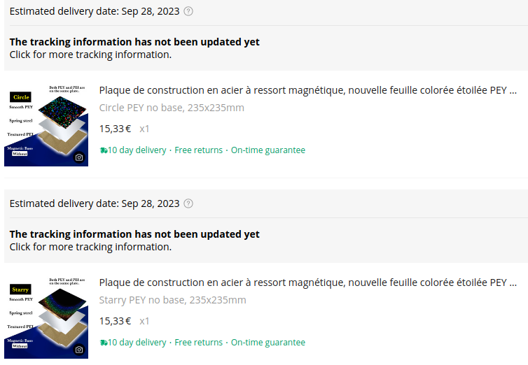

Salutation !
Bon je me suis laissé tenter ... reste à attendre patiemment que cela arrive et je pourrais faire plein d'essais 🙂
J'ai pris
un "Circle PEY no base, 235x235mm"
et un "Starry PEY no base, 235x235mm"
sur https://www.aliexpress.com/item/1005005649083477.html

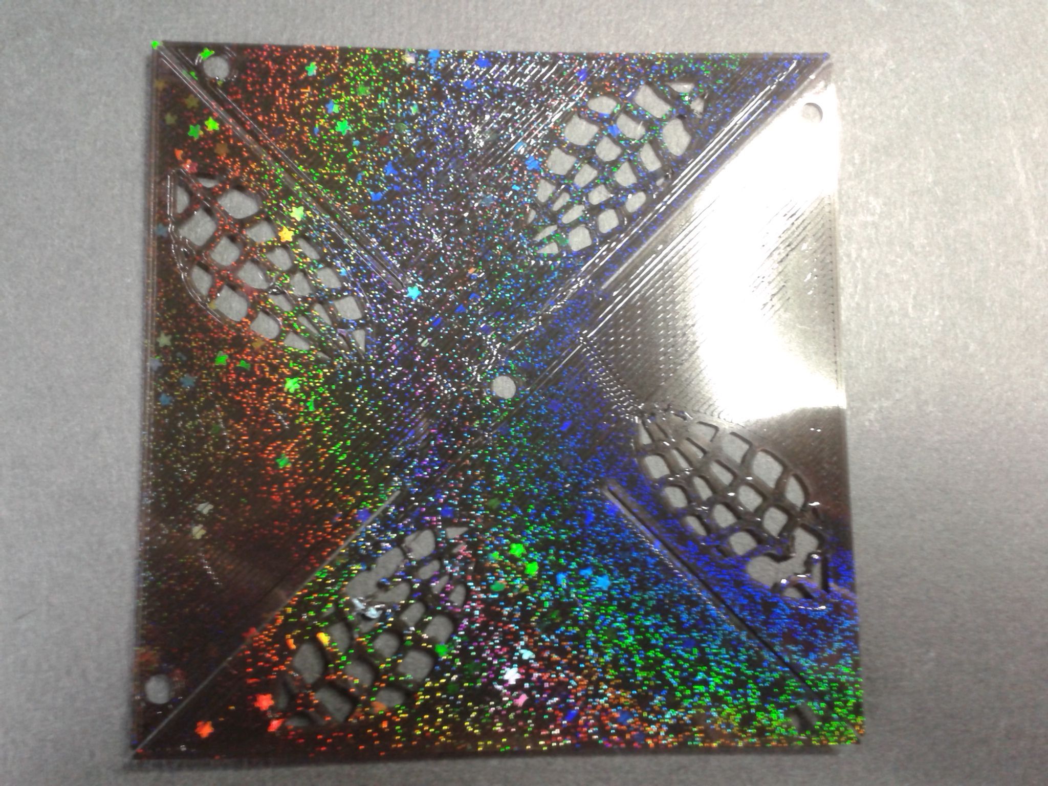

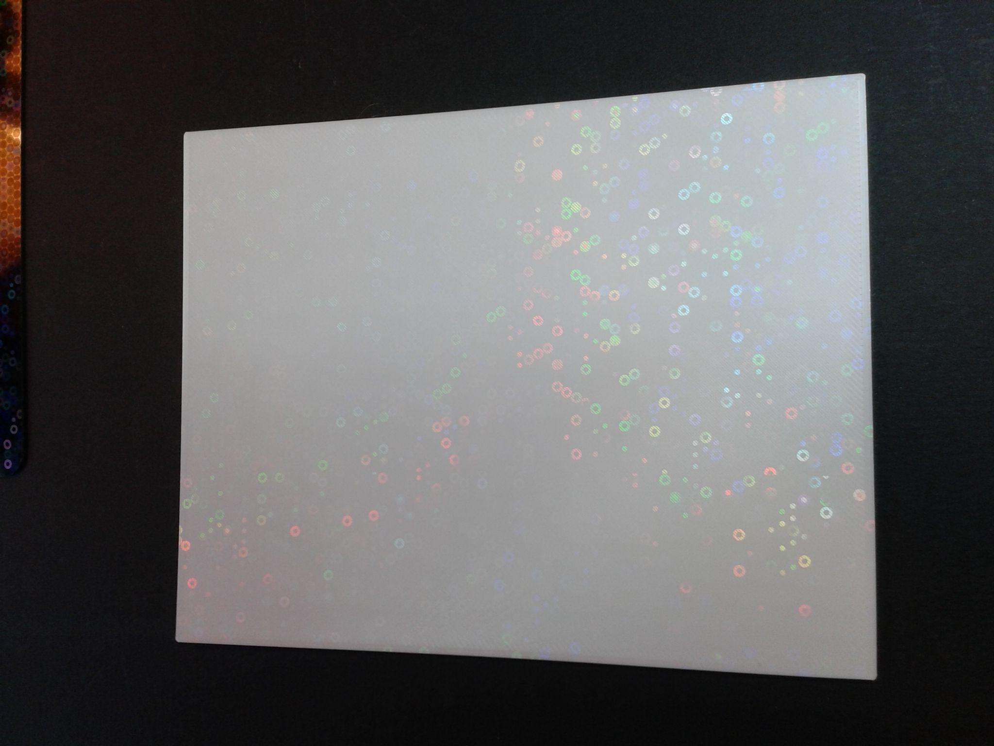

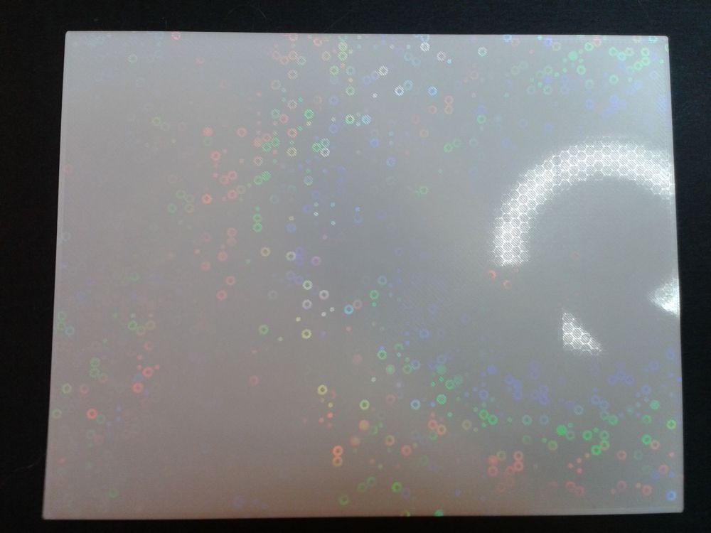

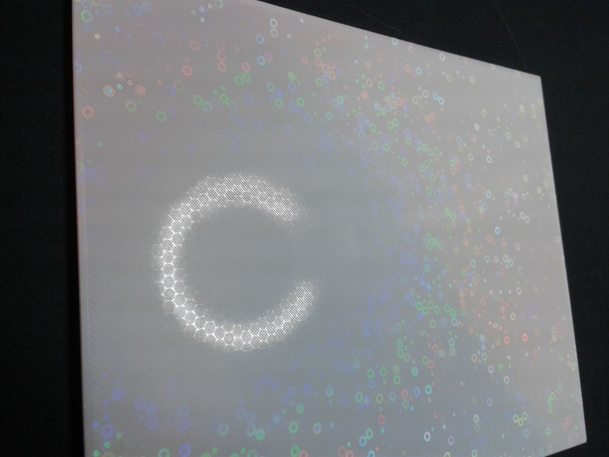

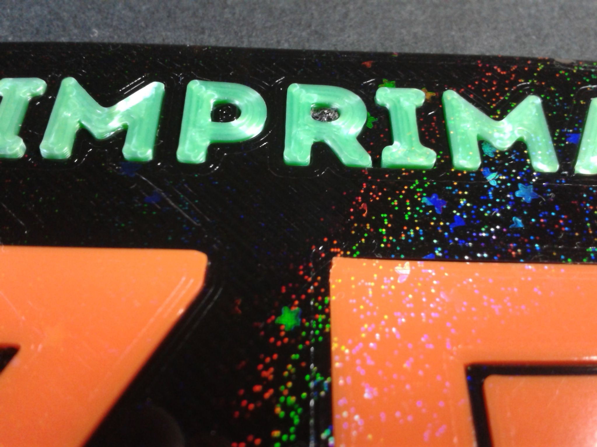

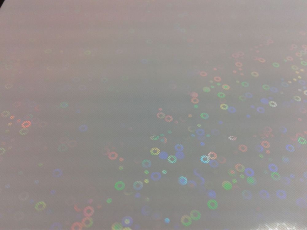

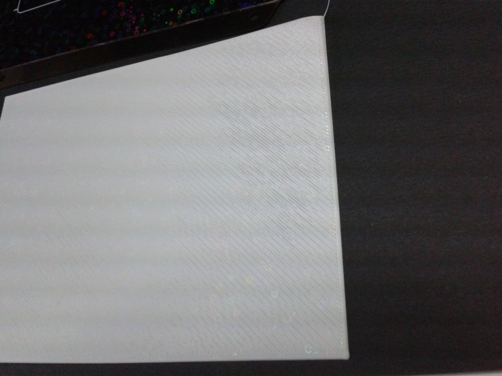

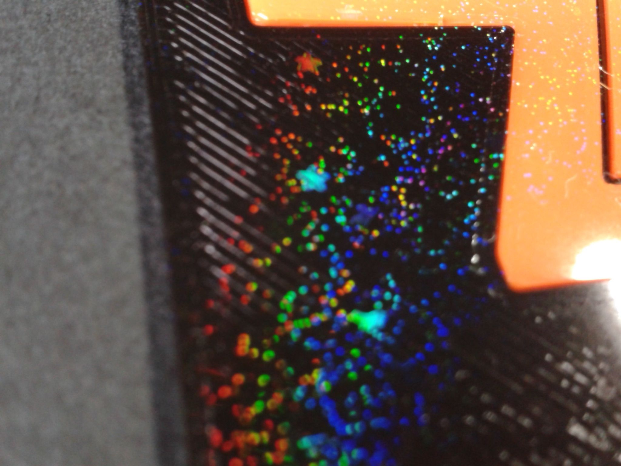

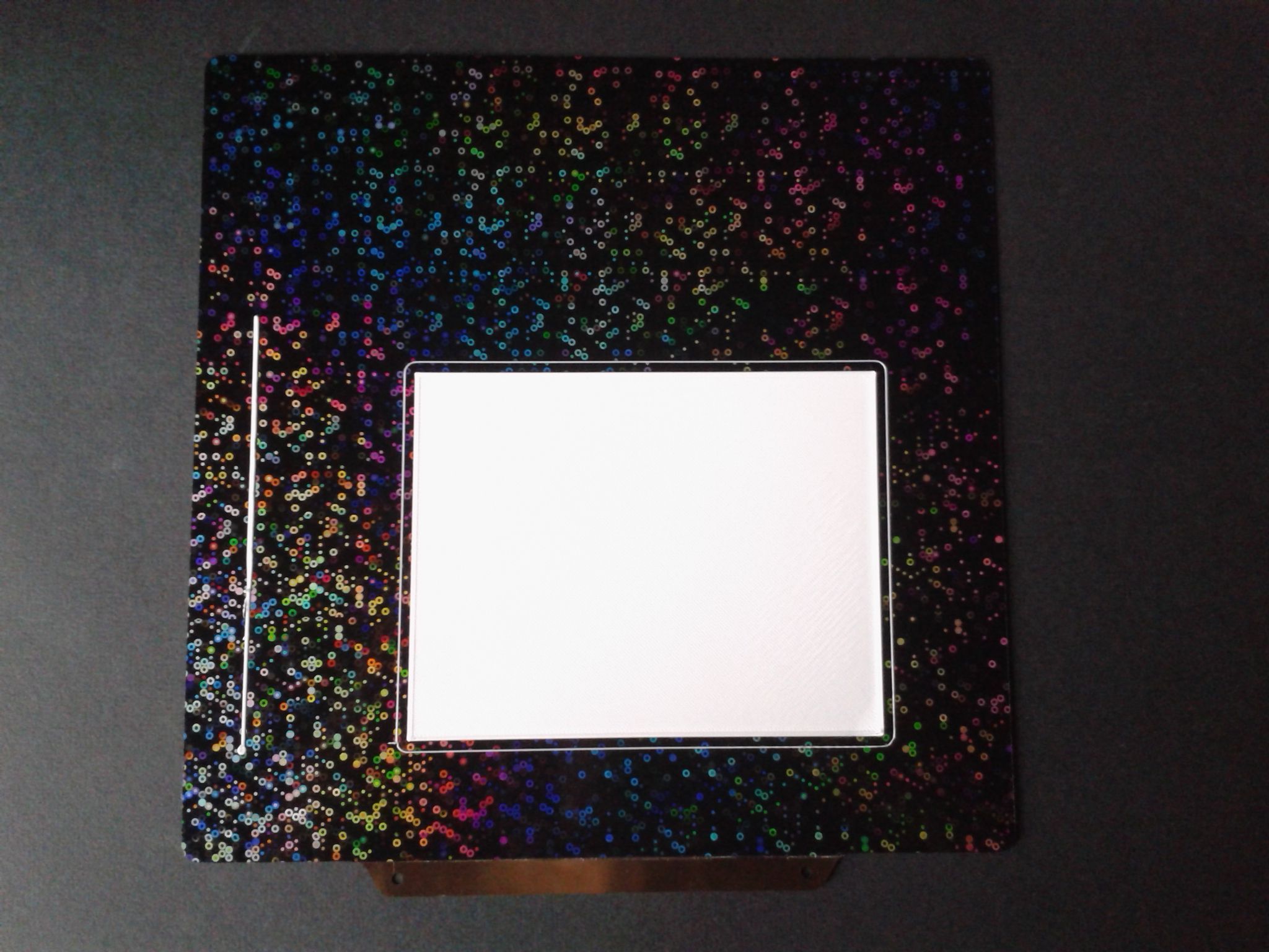

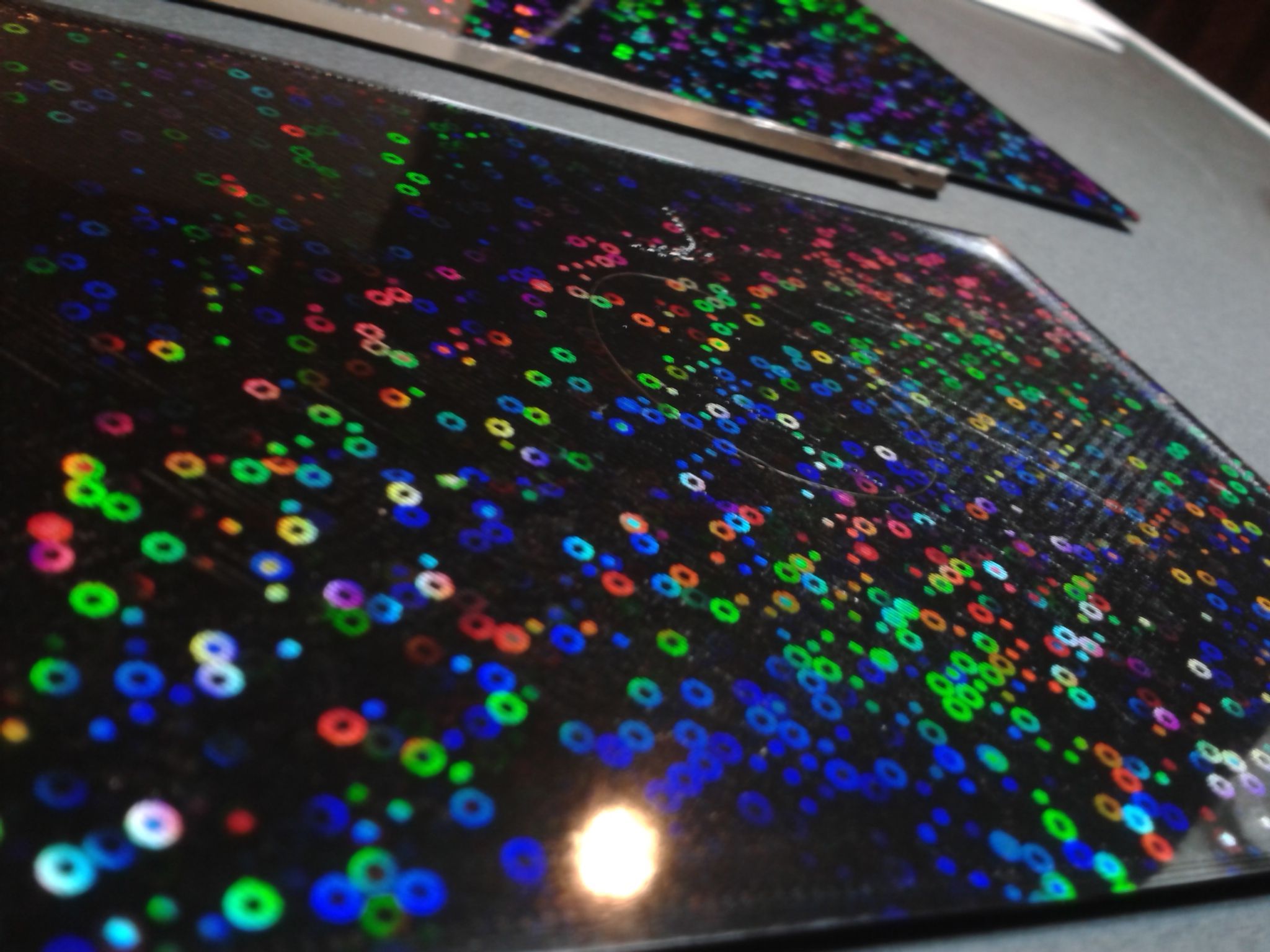

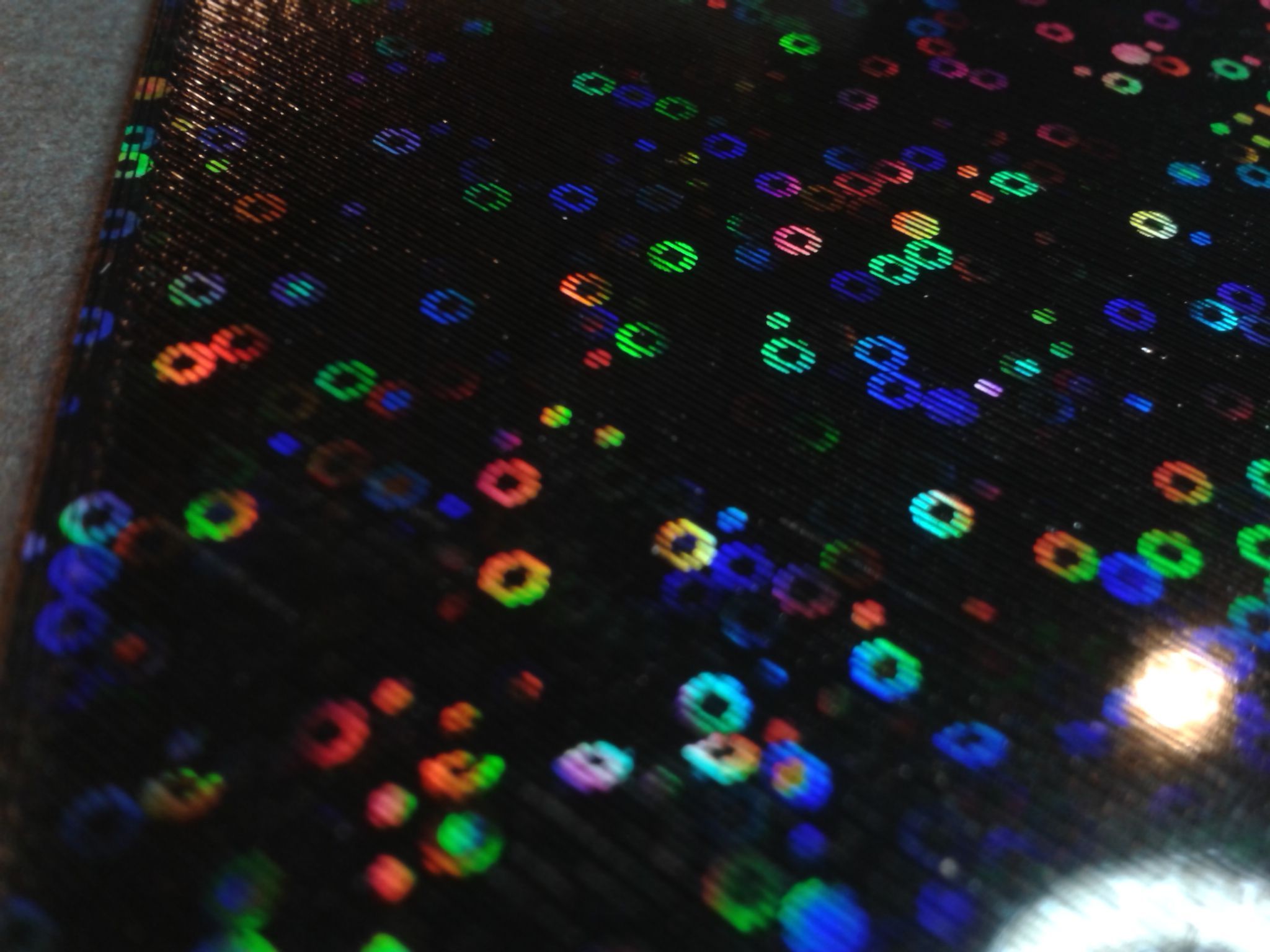

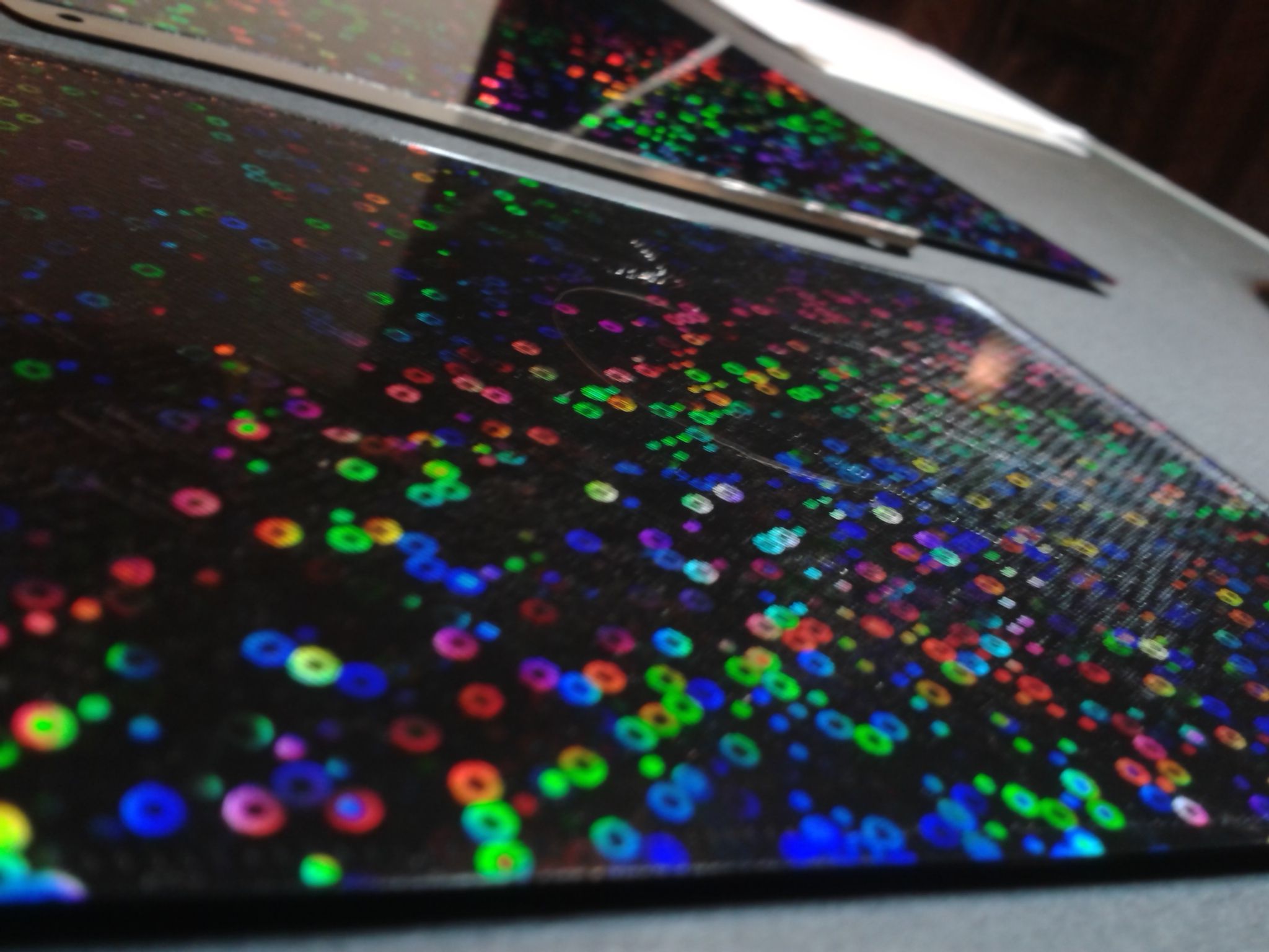

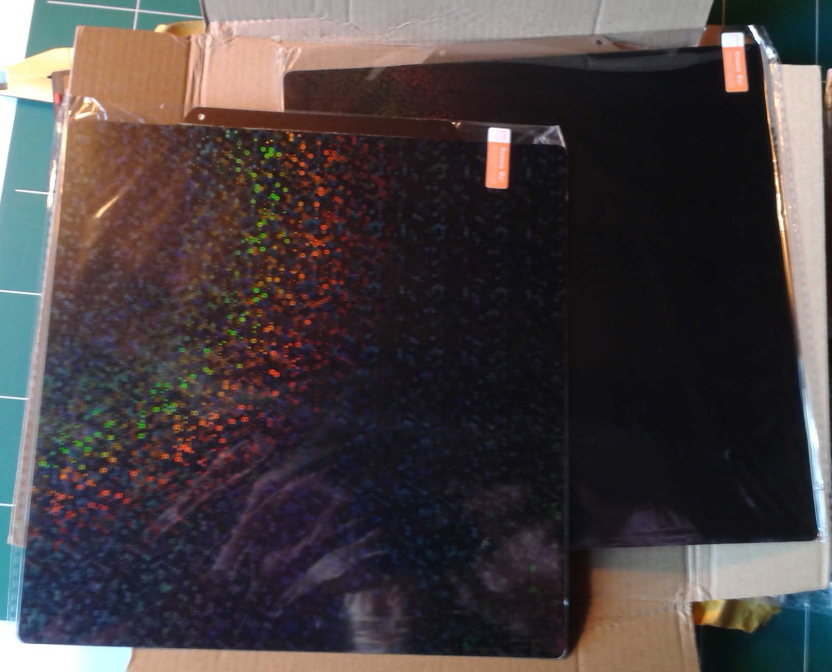

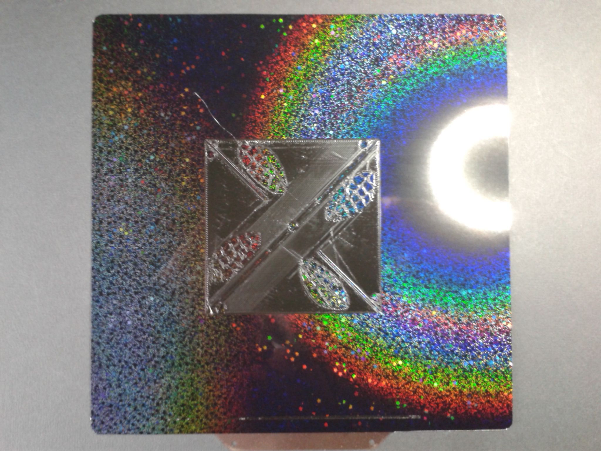

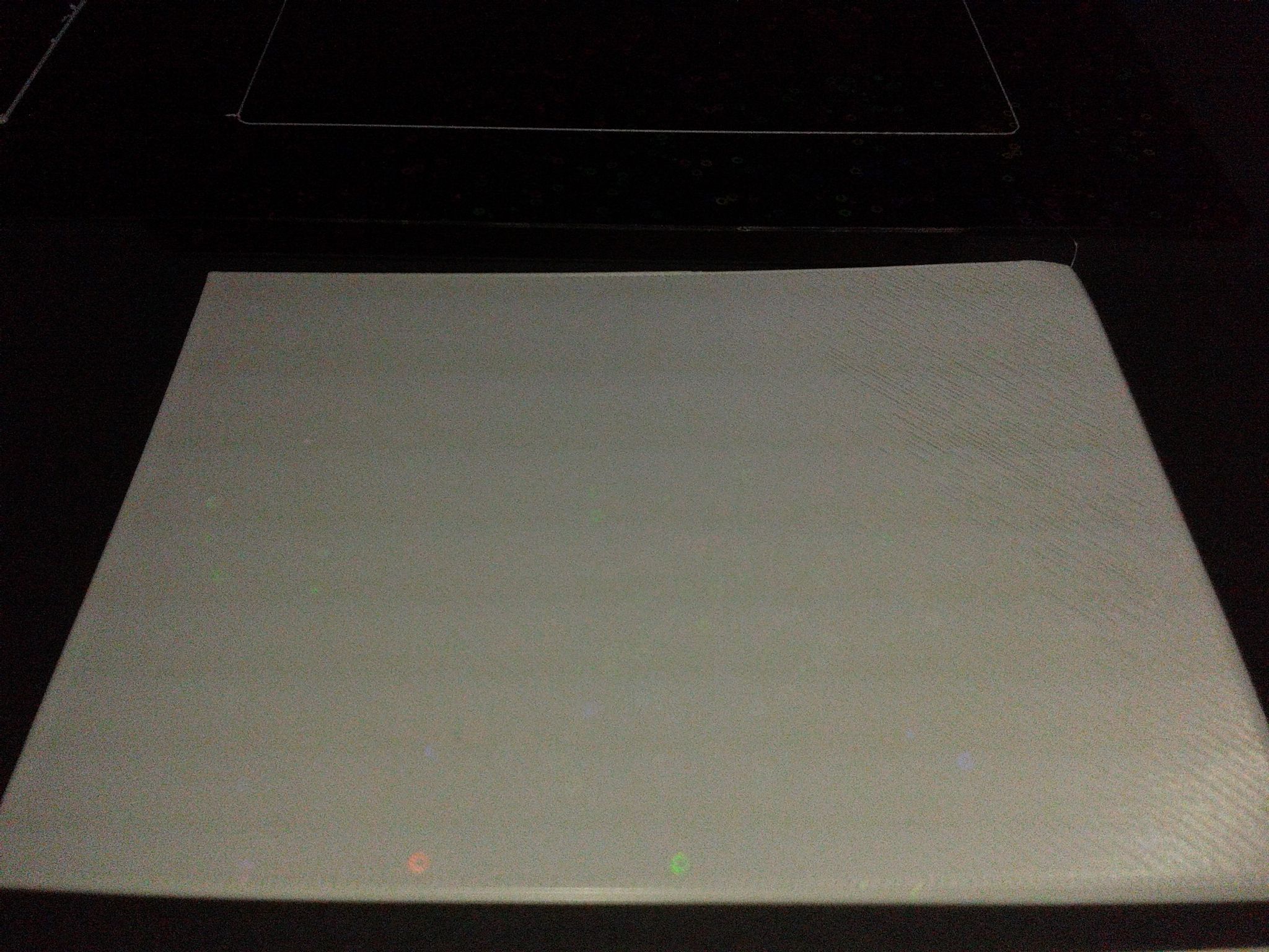

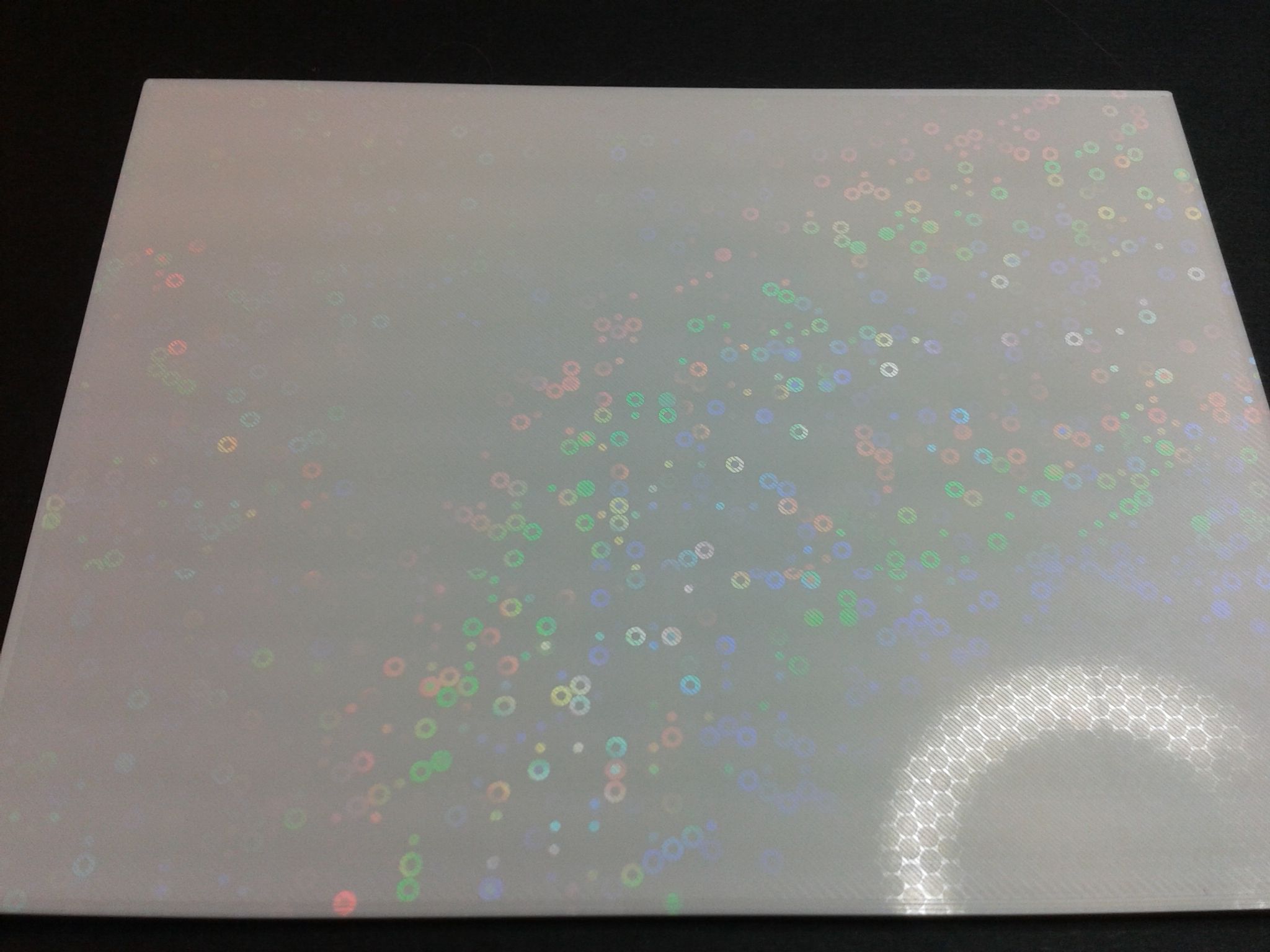

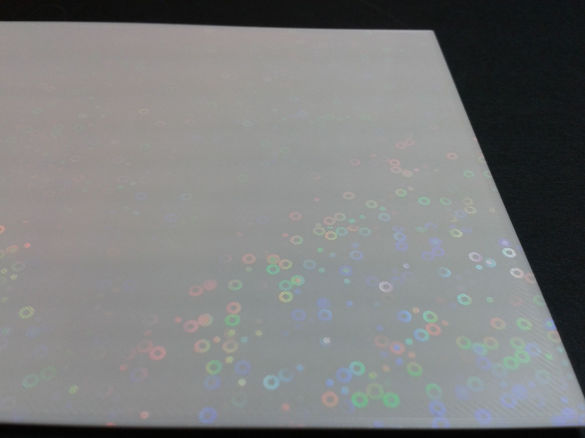

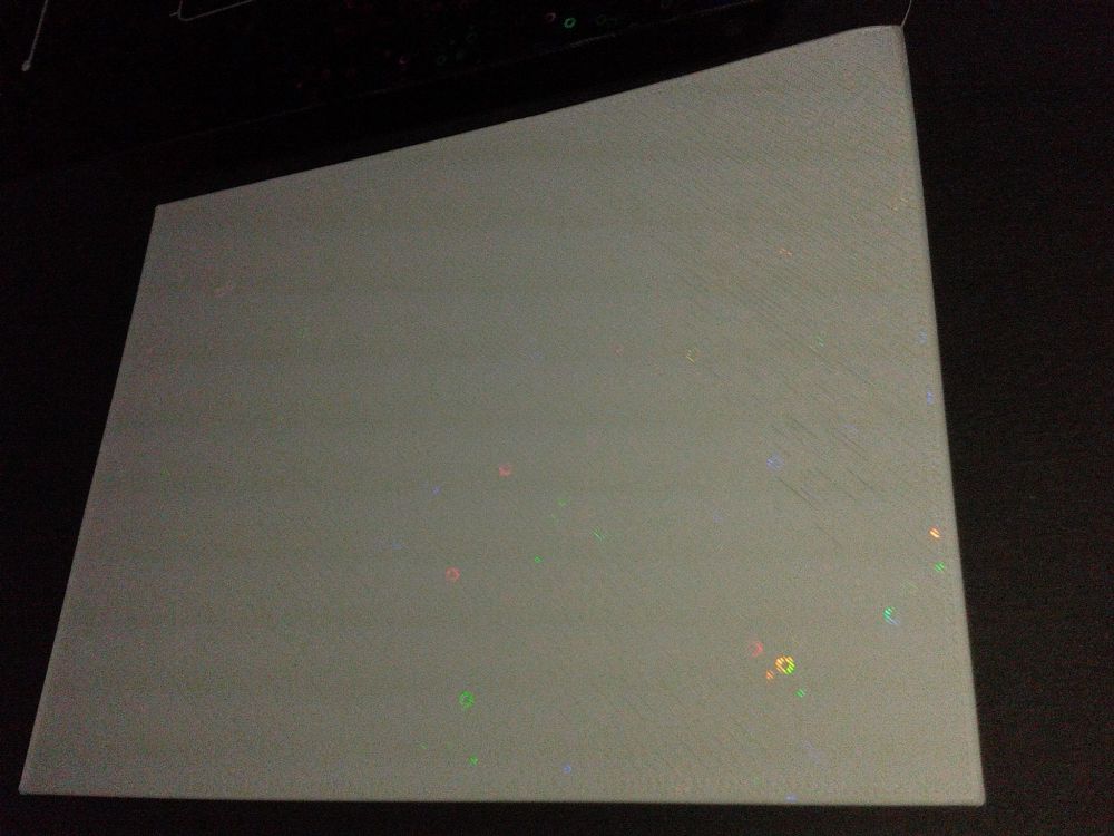

Comme j'ai reçu ma commande aujourd’hui
image.thumb.jpeg.4f6fc66a914581d74eab215187af9e5c.jpegimage.thumb.jpeg.f39c1b1b7935d210230ee127033f304d.jpeg

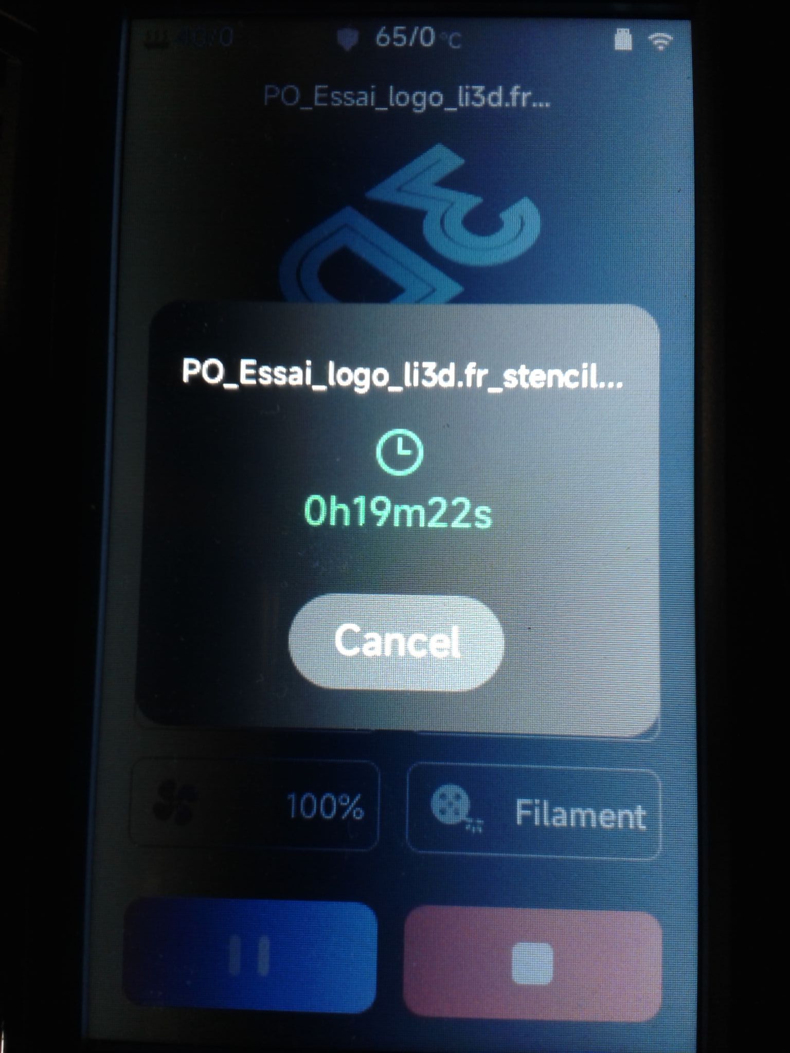

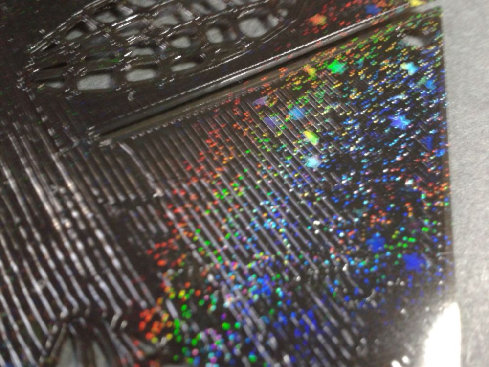

Un premier essai "a chaud" sur une Ender-3 V3 SE ... ( j'ai simplement changé de plaque flexible et lancé une impression)
C'est subtil, change selon l'angle d’incidence et de la lumière mais c'est bien là , (au vu de la qualité de la couche initial, j'ai définitivement le leveling a refaire ... mais) cela donne une idée.
(Sans flash)
IMG_20230927_160145.thumb.jpg.dce285858b748e1ee2260248e0e713b4.jpgIMG_20230927_160109.thumb.jpg.4823c8d5c3577dca09b7afce3431313f.jpgIMG_20230927_160057.thumb.jpg.fe68c8bcb900434f178a19d344879ed9.jpgIMG_20230927_160052.thumb.jpg.d9e5be0b1c36d7f211bf586632d5cd12.jpg
(Avec flash)
IMG_20230927_160042.thumb.jpg.c5df6d297aba10a02471fc8979300824.jpgIMG_20230927_160138.thumb.jpg.72f825515af0c7159a32fb093edcd778.jpgIMG_20230927_160133.thumb.jpg.95f950844a3d89727ed427c9644214a4.jpgIMG_20230927_160129.thumb.jpg.f8296551553213a5127d77ec20594b05.jpgIMG_20230927_160124.thumb.jpg.bb16bedc3b196d128941e6777d456d6b.jpgIMG_20230927_160117.thumb.jpg.215cfdf432452d5ffbe6c1db5ea5fdd3.jpg
Modifié (le) par PPAC
Erreur entre les photos "avec" et "sans flash"
  • J'aime 2
jamais testé, par contre mon Bed est un verre de plaque vitrocéramique (cuisinière) et sur tous les fonds de mes impressions j'ai le motif des cercles de casserole et/ou la marque, bon depuis que je l'ai changé pour une Ariston plus la marque mais la puissance 😆.
en fait les gravures sont infime mais suffisante pour sortir sur la pièce donc je pense que le résultat peut être pas mal sans forcement s'user puisque la buse ne touche pas.

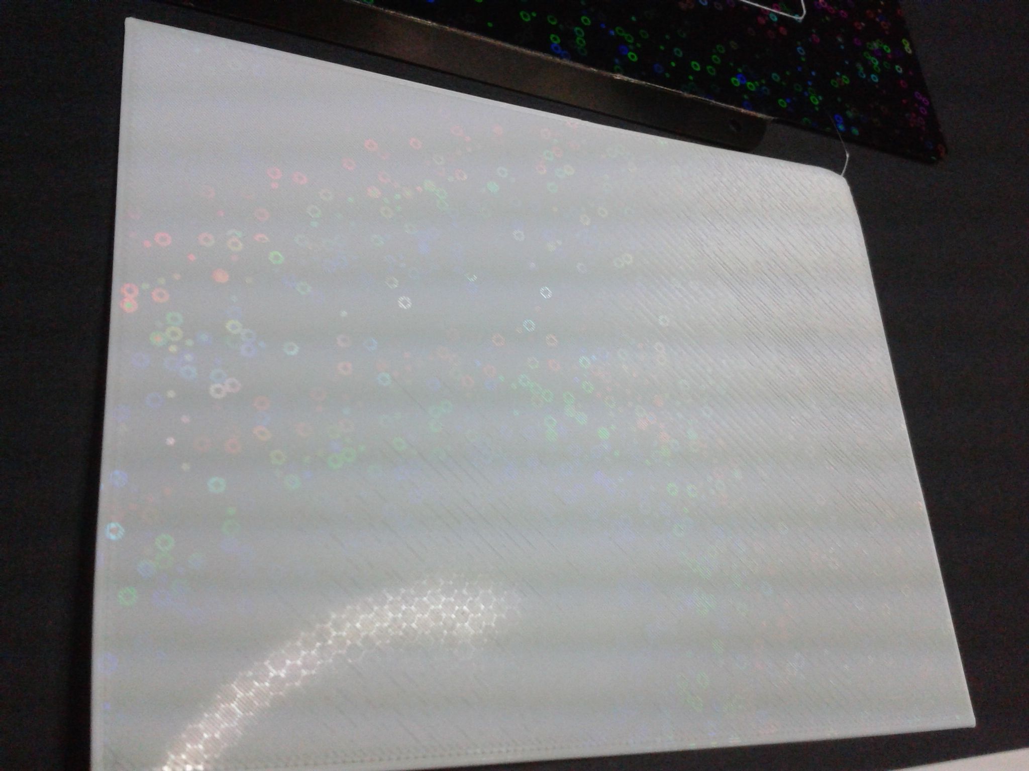

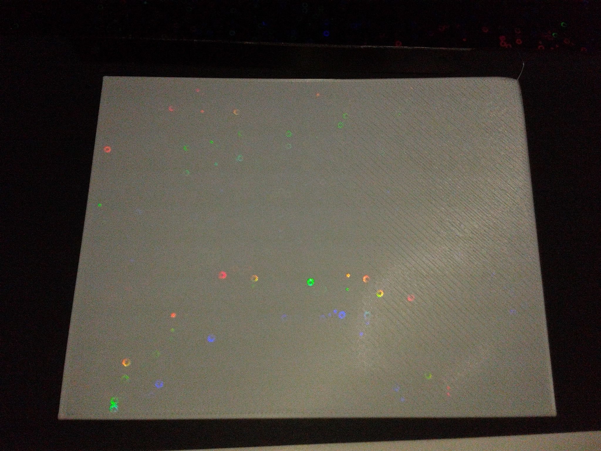

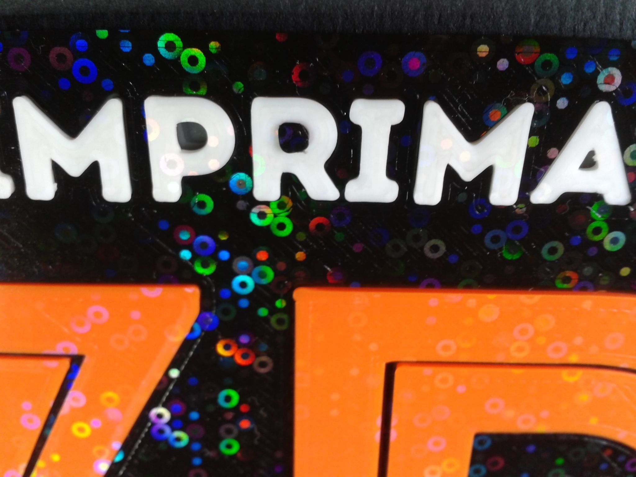

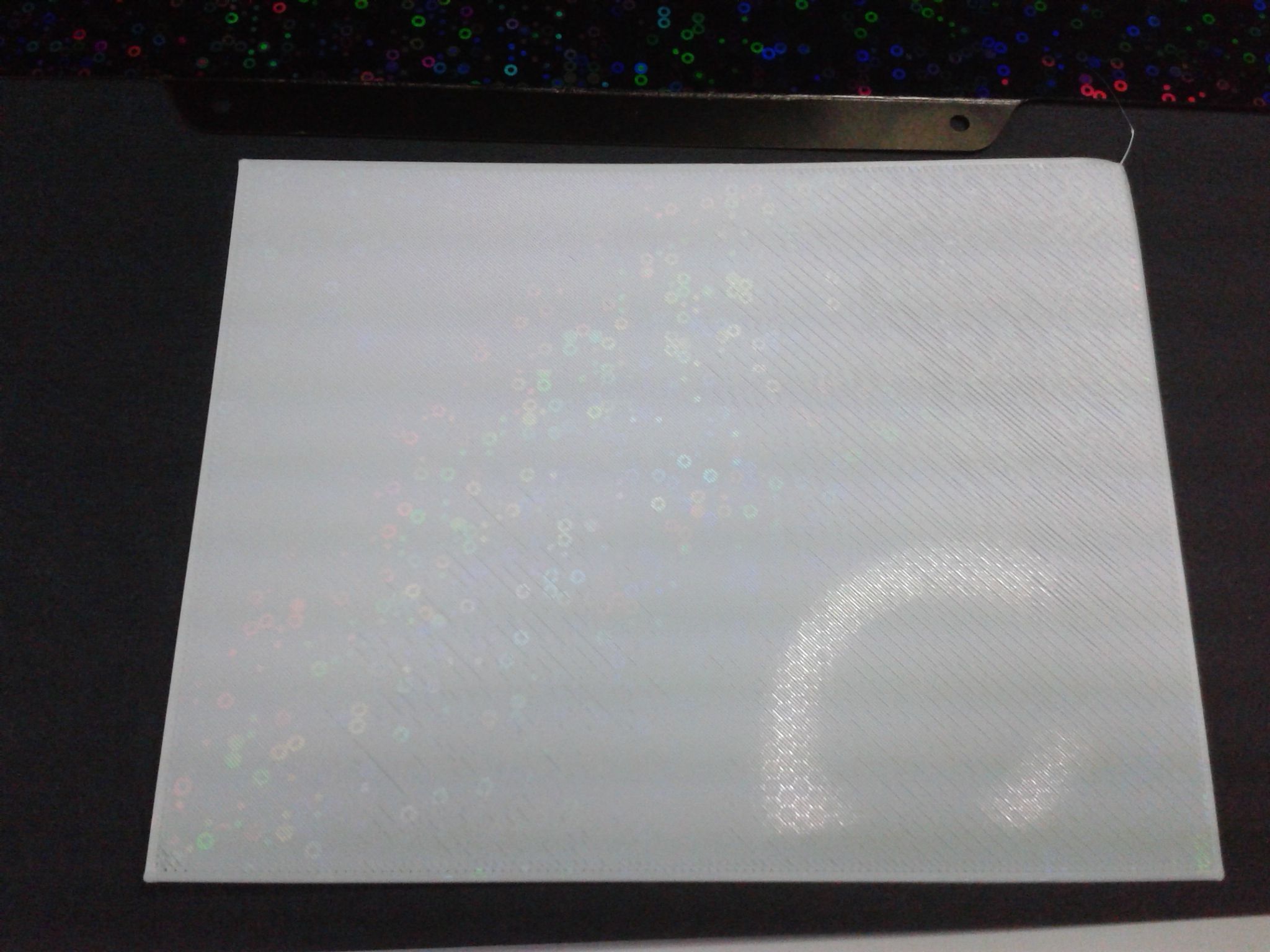

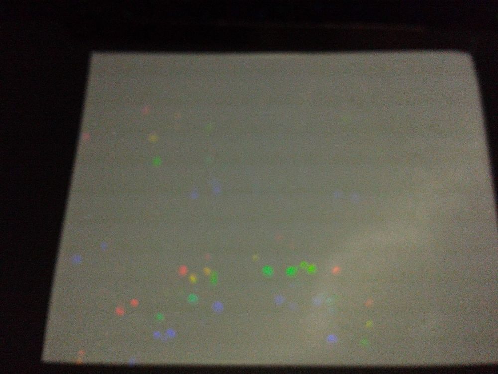

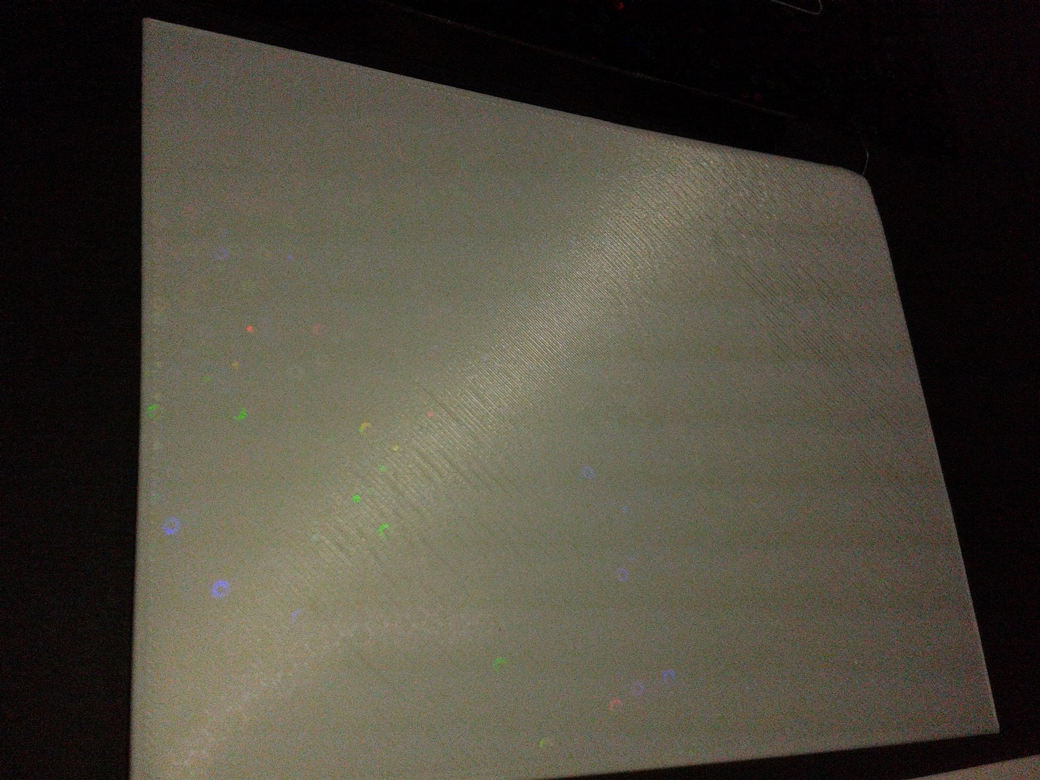

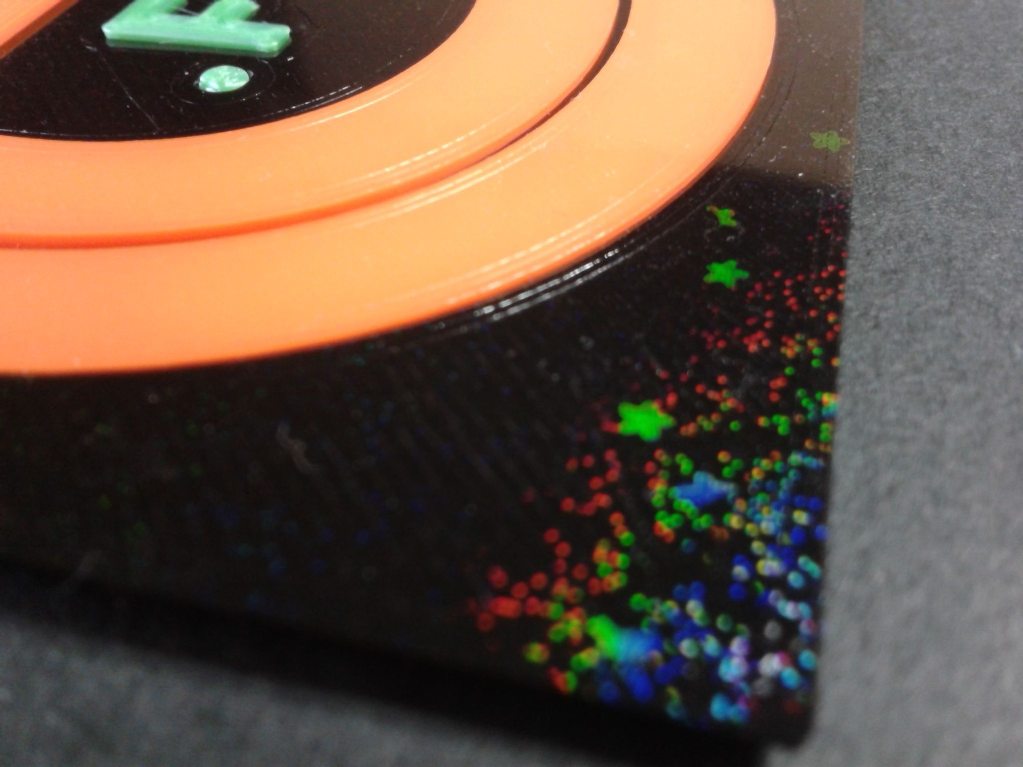

Second essai, après avoir fait un leveling sur la E3V3SE.
PLA ECO blanc ArianePlast, puis (M600) Anycubic PLA Haute vitesse gris, et enfin (M600) PLA Orange Eryone.
Je n'ai pas cherché à décrocher l'impression avant que le plateau ne soit revenu à température ambiante.
A température ambiante, cela se décroche très très facilement. Et ne semble pas laisser de traces sur la plaque flexible.
IMG_20230927_183655.thumb.jpg.91b0d4e302b313b821e53f9ab8f6ba5b.jpg IMG_20230927_183717.thumb.jpg.9fedc27c3297ebcdfb2736e740f2f5f8.jpg
Photos sans flash ( mais j'ai du mal à trouver le bon éclairage et angle pour les photos, là il y a souvent de visible le reflet de ma lampe à tube fluorescent, mais cela permet de bien voir que, en plus des reflets colorés selon l'angle de la lumière, on remarque une subtile empreinte d'un motif en nid d'abeilles sur l'ensemble de la surface exacerbé là où l'on voie le reflet du tube lumineux)
IMG_20230927_183810.thumb.jpg.125fa665723db42da38cf3baf7fe94d0.jpg IMG_20230927_183805.thumb.jpg.ae863728feaa73e751b8c7940c0eed4b.jpg IMG_20230927_183754.thumb.jpg.5fd15d49ea9bf31b2d27f81fe1f1c7ef.jpgIMG_20230927_183917.thumb.jpg.0c9bd94c43a05df60d4a0c677c0f0c59.jpg IMG_20230927_183842.thumb.jpg.396d53ccf0faef33353e19c970da62ef.jpg IMG_20230927_183827.thumb.jpg.535ad147fe8a0a2441741946b6019ec4.jpg IMG_20230927_183816.thumb.jpg.14d6a8fcfb9873b04ecc20f3b38678e3.jpg

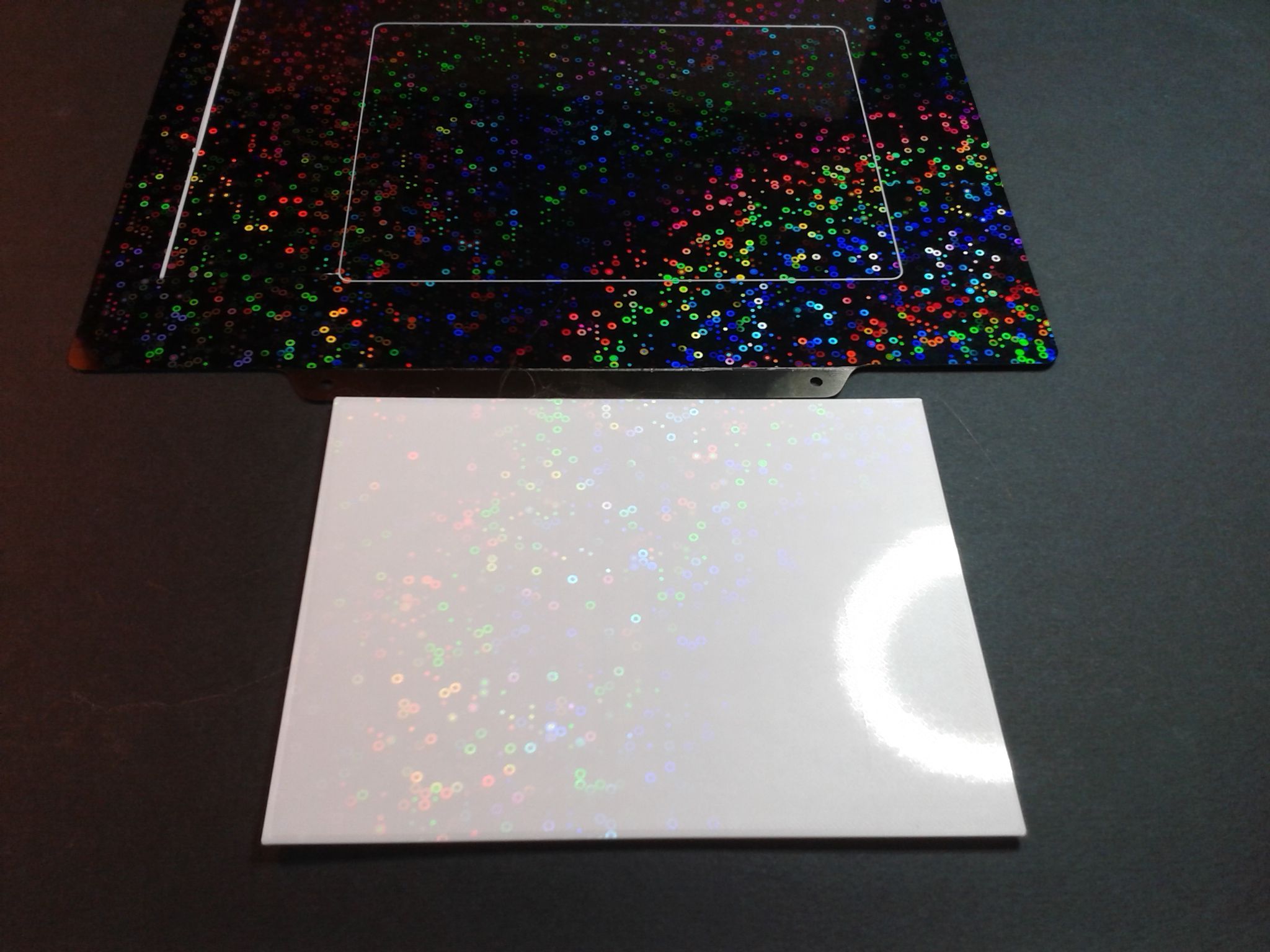

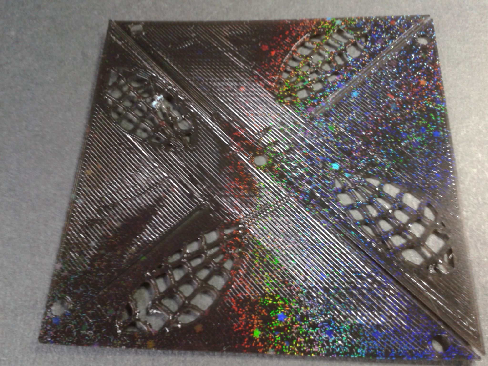

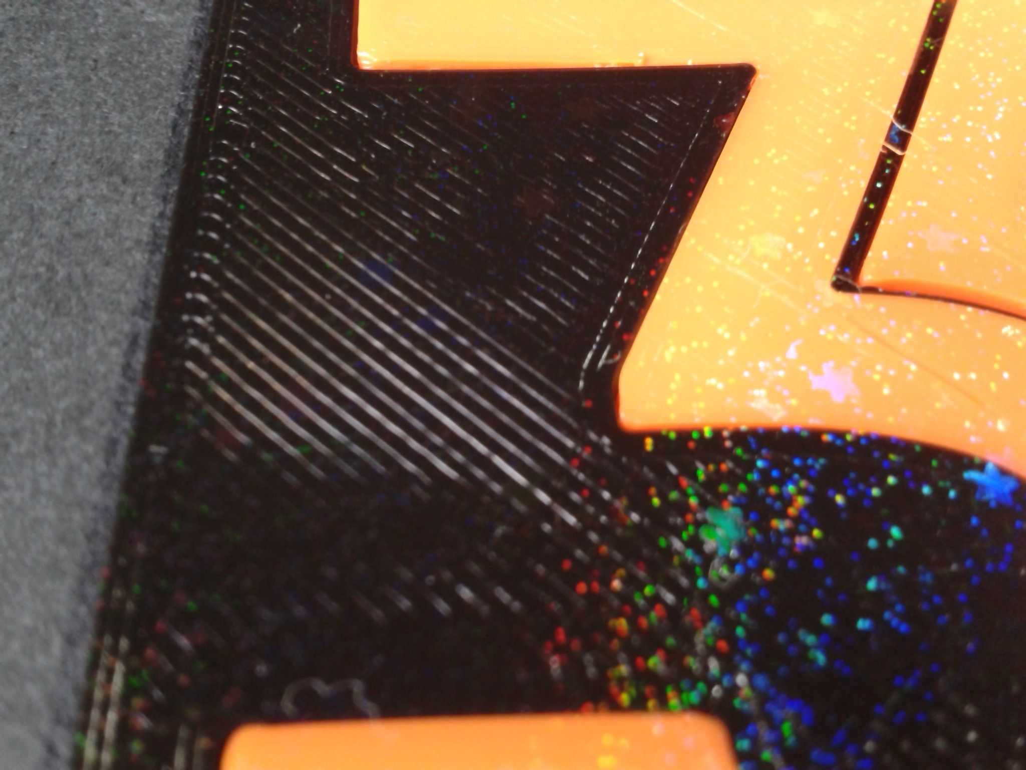

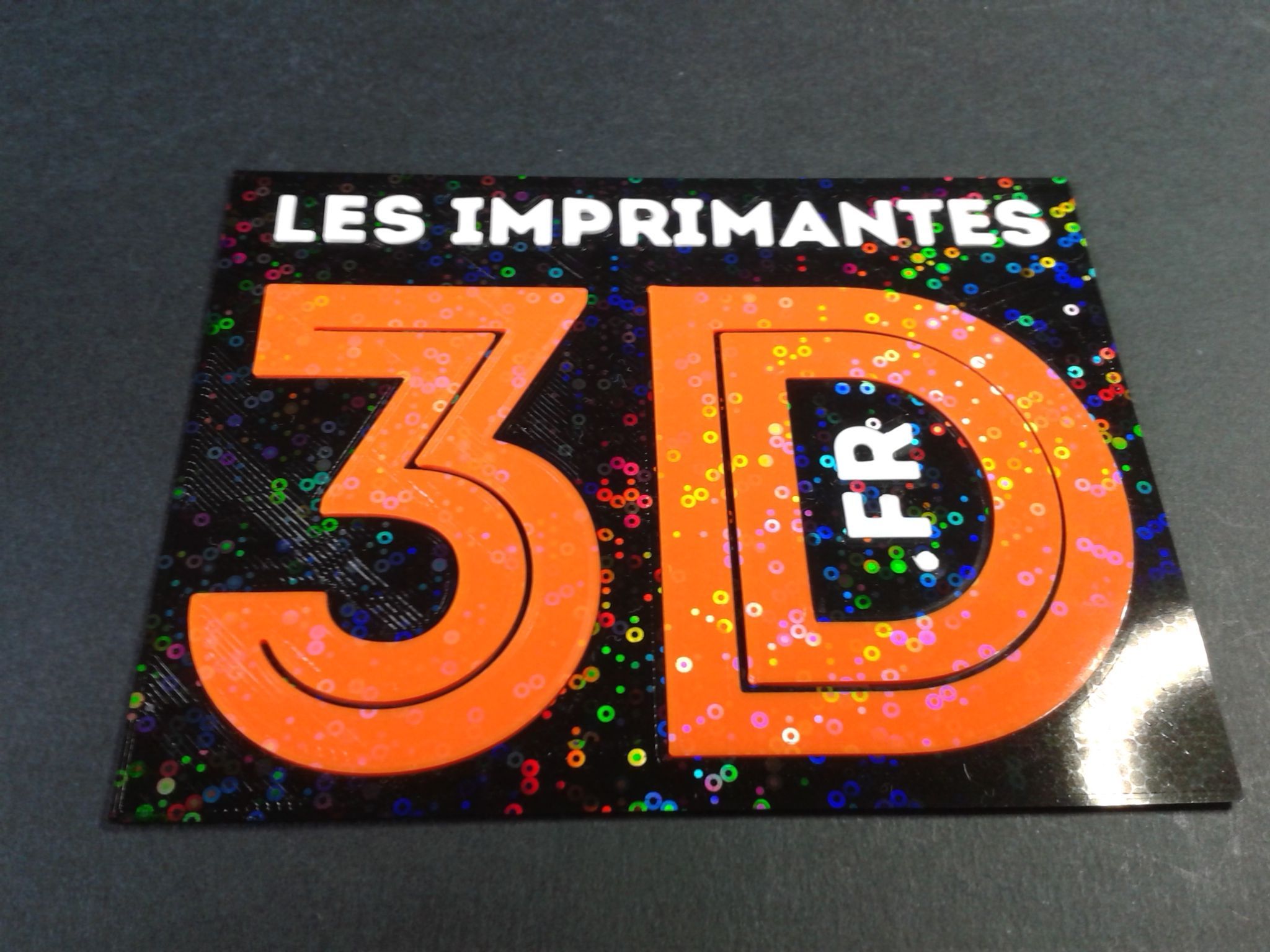

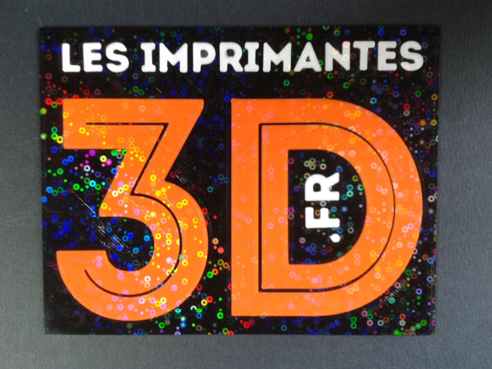

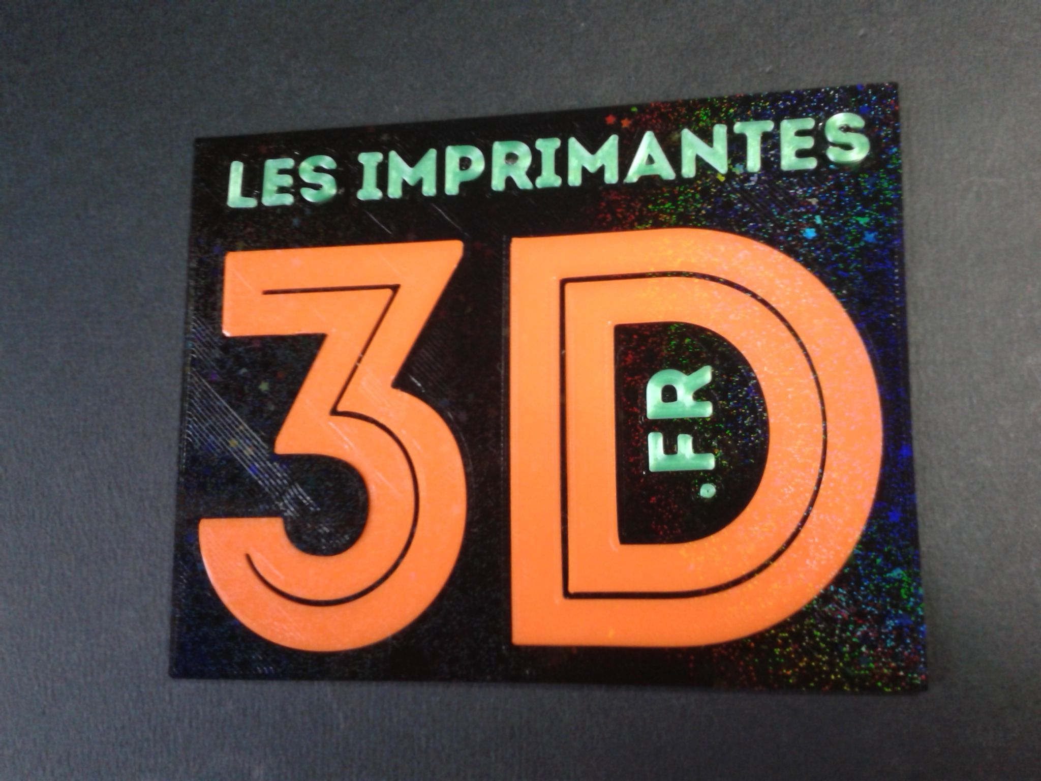

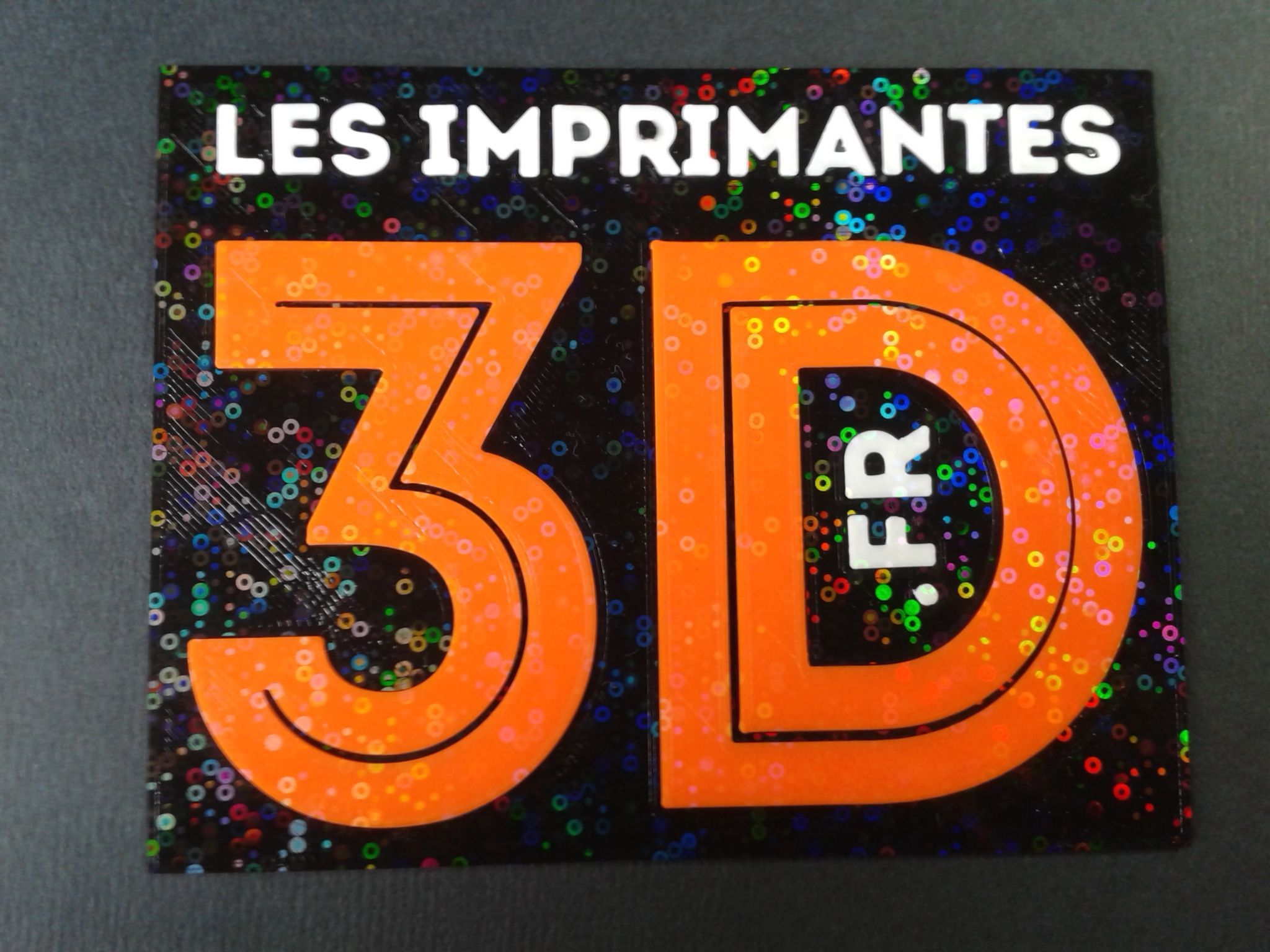

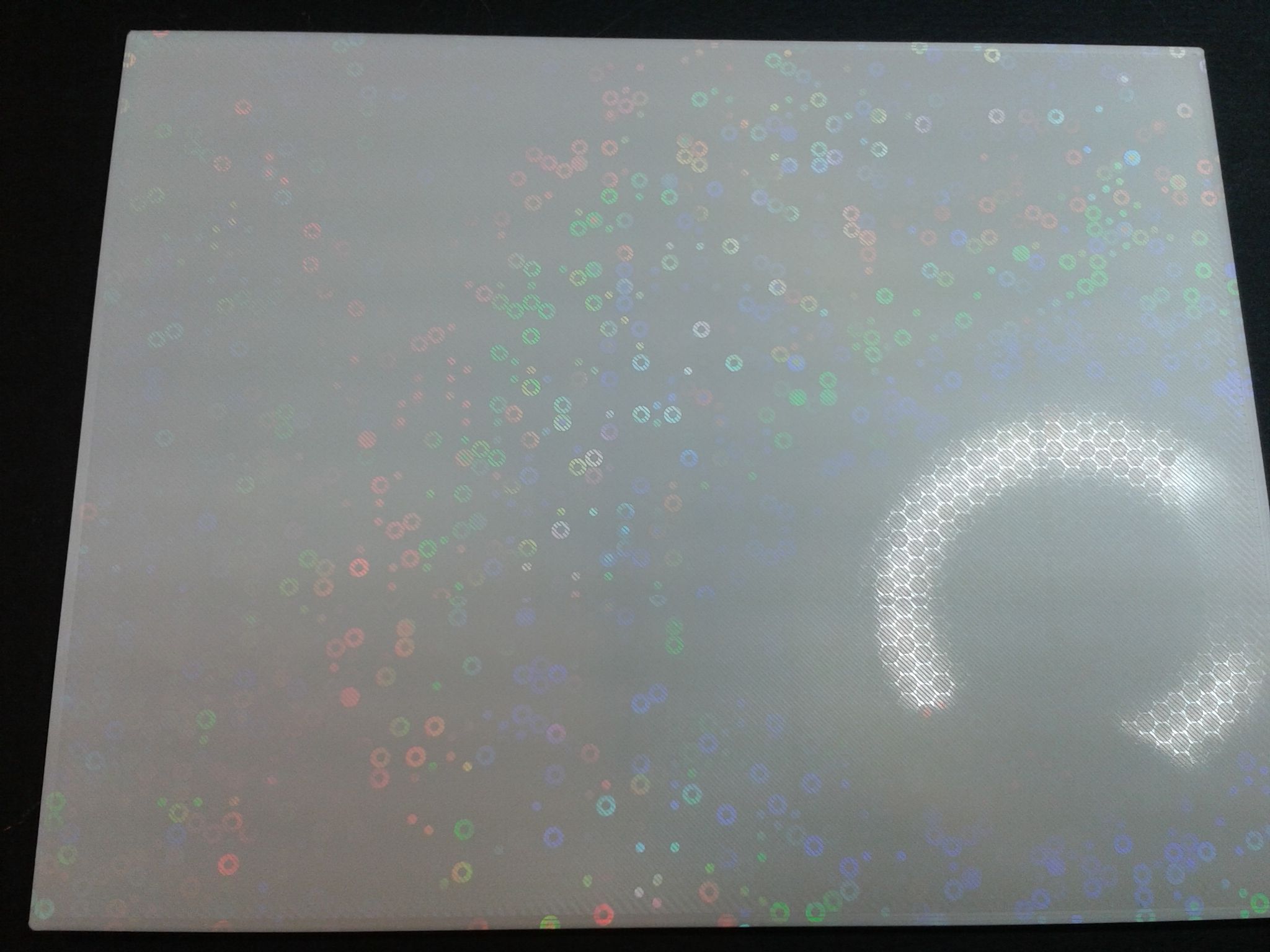

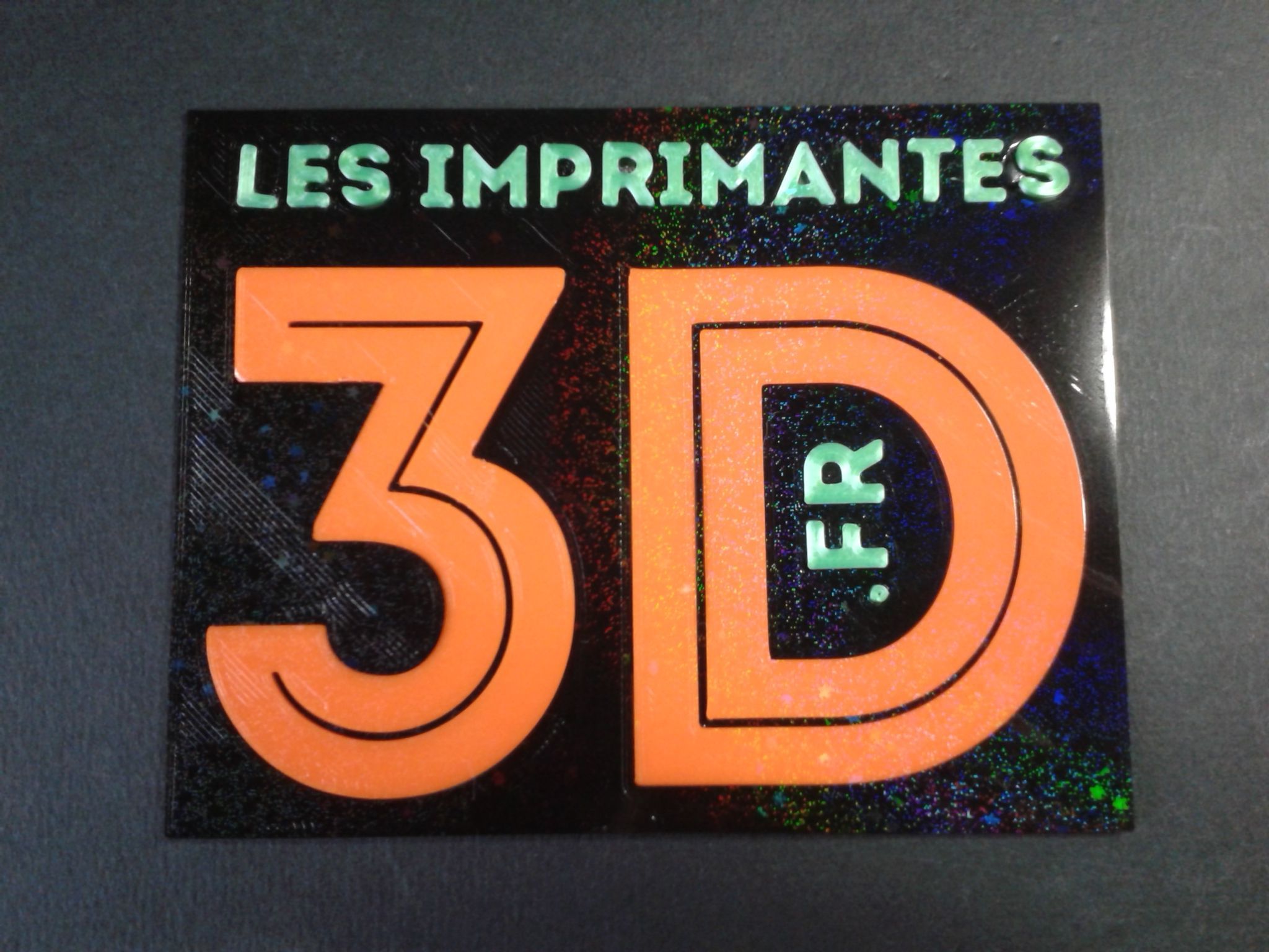

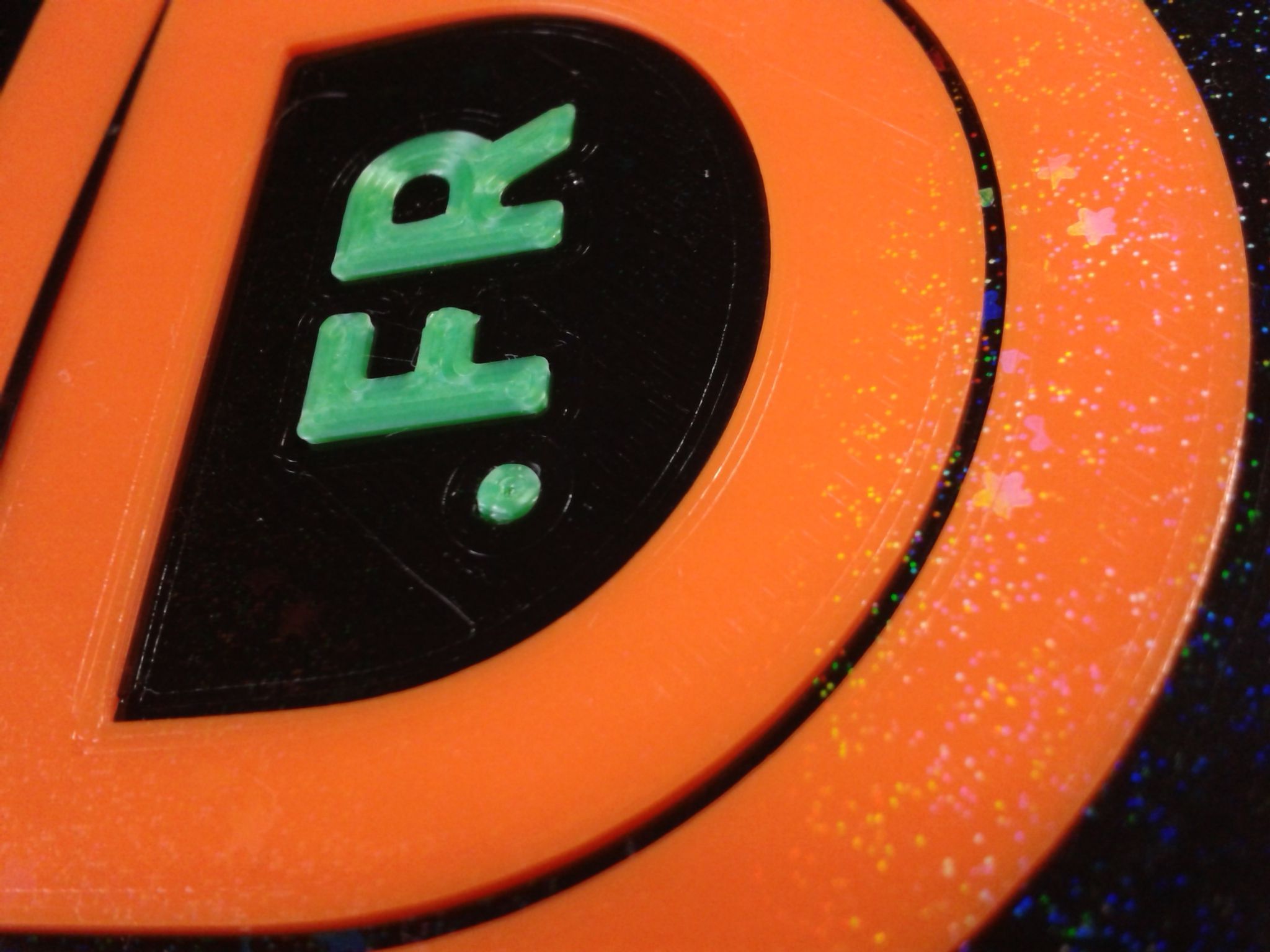

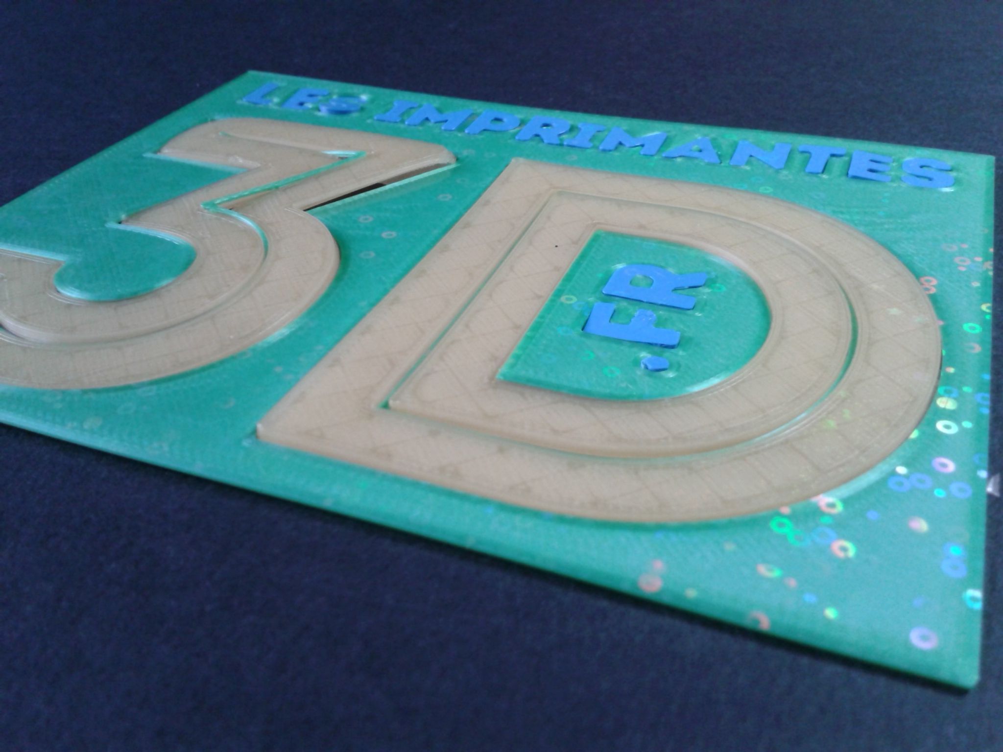

Troisième essai
PLA Noir Velleman, puis (M600) PLA Eco Blanc ArianePlast, et enfin (M600) PLA Orange Eryone.
image.thumb.jpeg.99d23b6f90786f8c8a2ba95468387337.jpegimage.thumb.jpeg.c02ed4087e30c7509df946fb54ea15b5.jpeg
Et la face côté plateau ( Mes excuses pour le cheveu qui traîne ... j'essaie de refaire les photos demain... )
image.thumb.jpeg.007aaef769089f42ffef2a4bcb7744db.jpegimage.thumb.jpeg.ac0827ab4e425d8b6141f1cb3463a8d9.jpegimage.thumb.jpeg.c1d44750ec39befb6d45ee681a9af9f2.jpegimage.thumb.jpeg.b64d5a47b5c46af95439cd24fc56fd11.jpegimage.thumb.jpeg.ccf329dedbb3e56e0fb58e9da08748cb.jpegimage.thumb.jpeg.d341160920e7ce92b152ef1469f1b1e2.jpeg
Définitivement un filament PLA noir brillant, rend bien mieux, qu'un filament blanc un peu mat.
orthographe... (Merci pommeverte)
  • J'aime 4
  • Wow 3

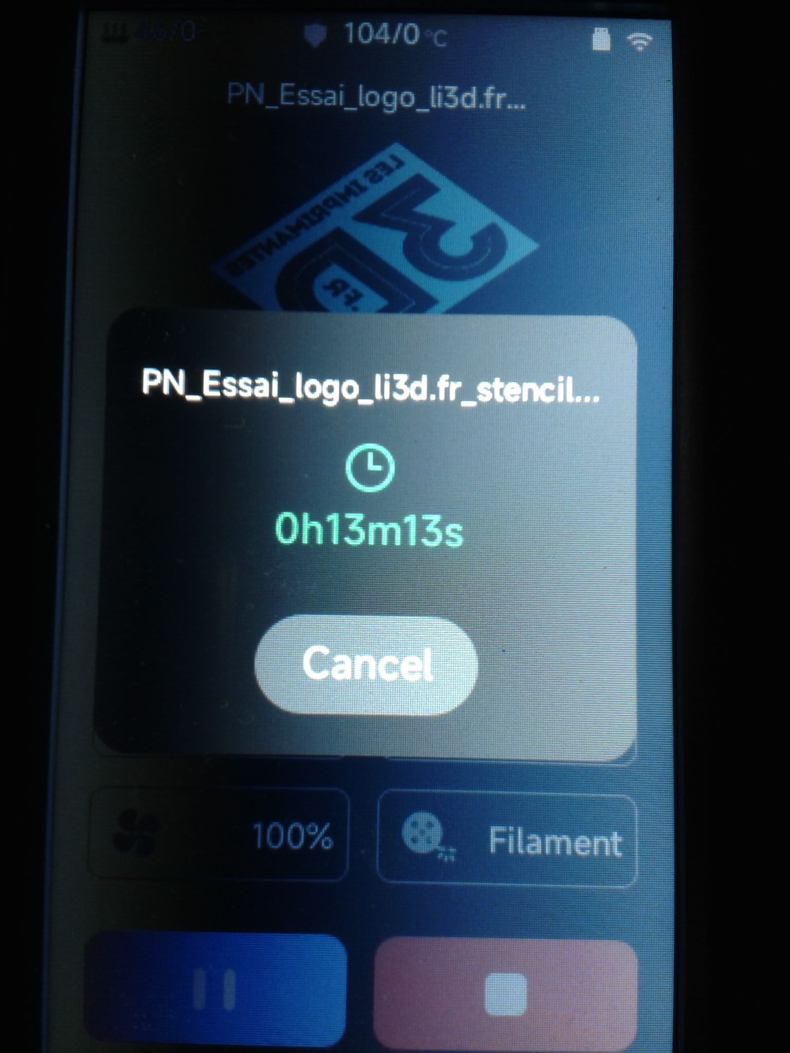

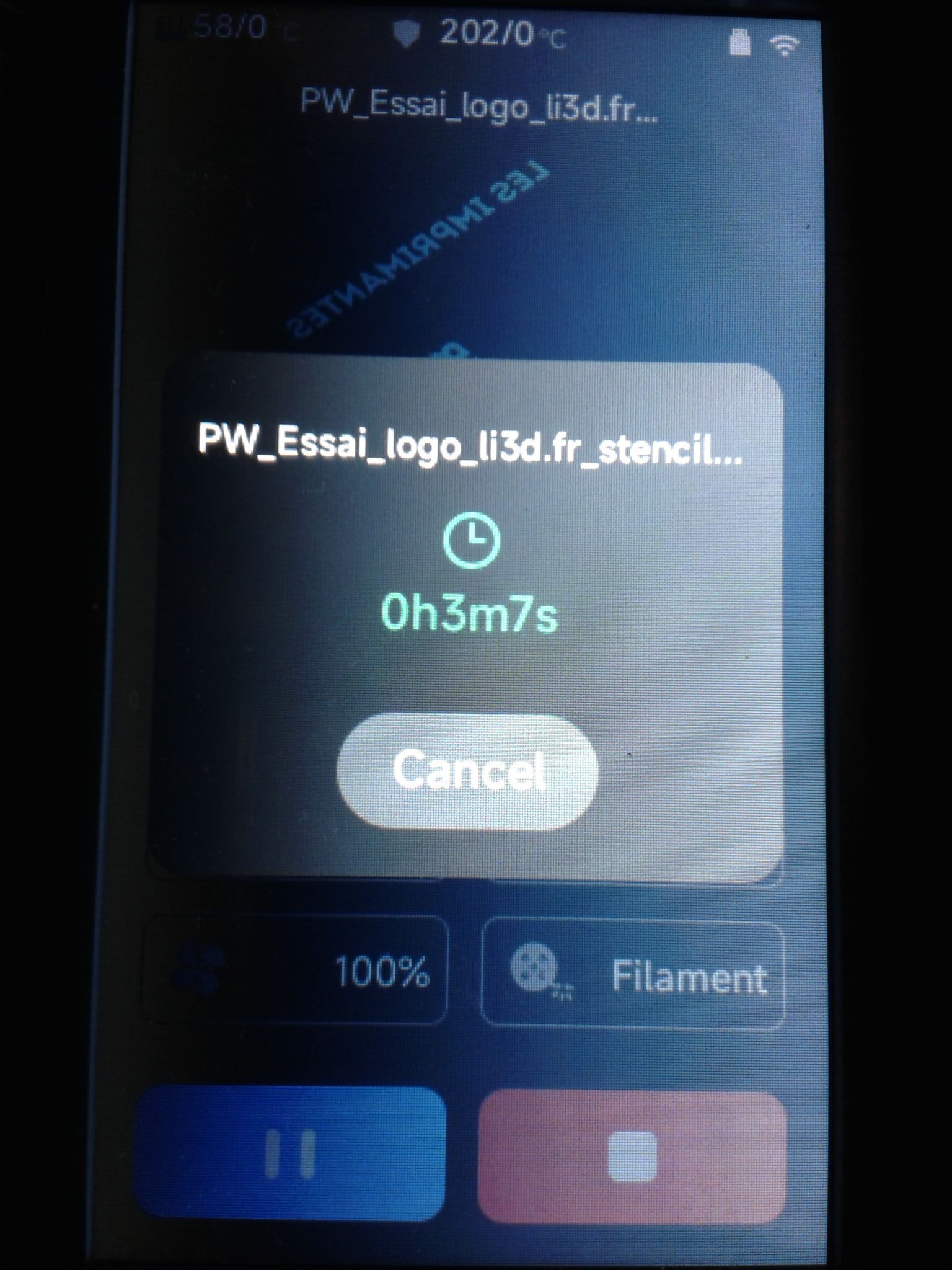

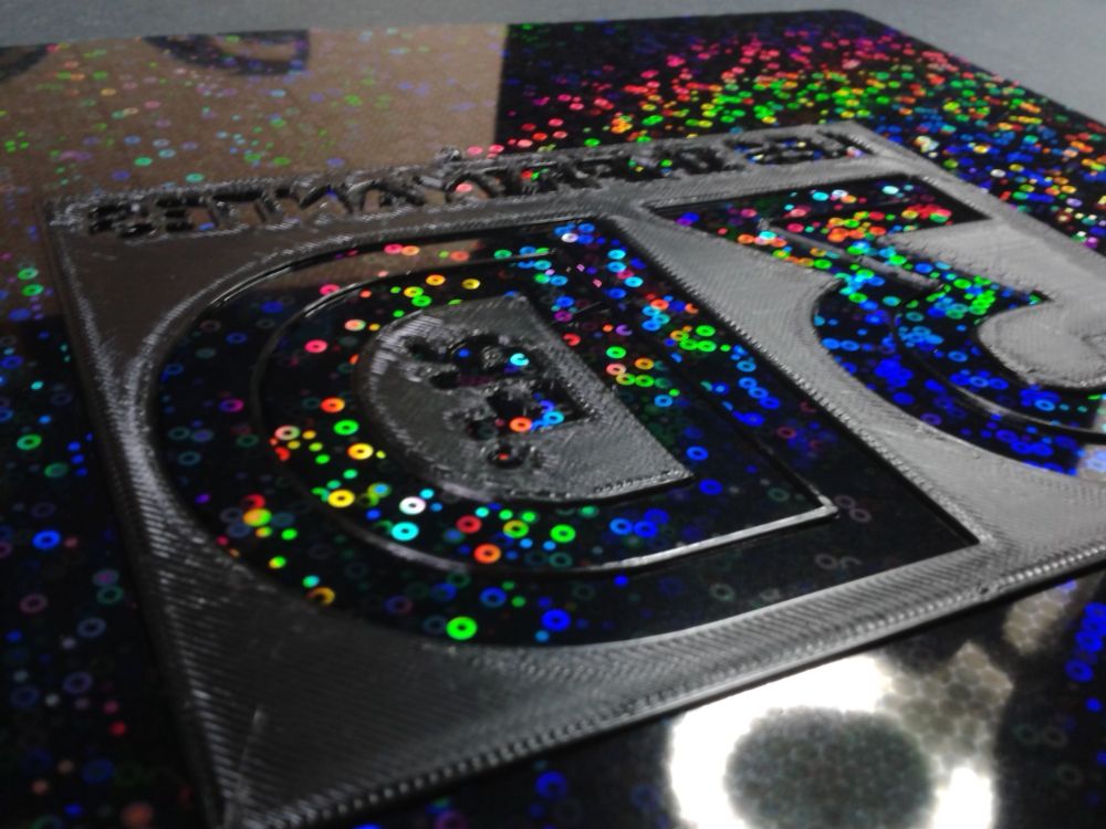

J'ai profité du test de la Kobra 2 Pro pour faire rapidement d'autre essais
à l’instant, PPAC a dit :
"Print in place boxes" de "Vidar"
https://www.printables.com/fr/model/190380-print-in-place-boxes/
Fichier "Box-size6-110-104-45.stl"
filament PLA Recyclé ArianePlast
avec un plateau flexible ayant une surface "PEY circle" https://fr.aliexpress.com/item/1005005649083477.html ( a noter que comme j'ai un 235 x 235 mm et non un 230 x 230 mm comme le plateau d’origine de la Kobra 2 Pro, il faut bien faire attention a son placement pour éviter des problèmes de frottements/collisions contre le portique mais cela passe. )
image.thumb.jpeg.73ff33bffa4337cd775dff0d995465ae.jpeg image.thumb.jpeg.d7523b07b4c16def774ad6ac557f828b.jpeg image.thumb.jpeg.5de7ed1b8d2caefb9e430977a84eb2d6.jpeg
image.thumb.jpeg.9f39a9d3569bb7abef904942bc213a38.jpeg image.thumb.jpeg.e822b73c0cc7b0b72289535c3096b18d.jpeg image.thumb.jpeg.4ccb72816766b651771c7ac5e1bcd352.jpeg
même fichier d'impression mais sur la plaque flexible PEI texturé d'origine
image.thumb.jpeg.548a202fc182a2e571f612ce970cac9b.jpeg image.thumb.jpeg.feaf1f5d0bf2a6253fcee3af23734336.jpeg image.thumb.jpeg.ed7846e1a6405b0d70fdafbf7fa50db6.jpeg image.thumb.jpeg.3b57d7795fa9d2372a4c96d834bdf901.jpeg
Les deux impressions côte à côte
Même modèle mais tranché pour une vitesse de 400 mm/s, buse 245°C, filament Anycubic PLA Haute Vitesse gris
image.thumb.jpeg.468754f21c7c4352e409501b15eda0ea.jpeg image.thumb.jpeg.09c2053d79212c26e89d6463162681a0.jpeg image.thumb.jpeg.3c9175a8e9eda7b843dc4a892d287e86.jpeg image.thumb.jpeg.acda21ab19027cd94588e04389d55ec0.jpeg image.thumb.jpeg.152c85f56d7cad04fbc08580a5a80da7.jpeg image.thumb.jpeg.35edc24de23dee3484754ea528cc34f9.jpeg
image.thumb.jpeg.bf1506f582072cedbc30155c553c212d.jpeg image.thumb.jpeg.765537ff36334a144dfe98128dcd77f7.jpeg
image.thumb.jpeg.d84c3ac0c23a4511ec078daa0bc144fe.jpeg image.thumb.jpeg.7bd0ac75c684f9365cfc5184b7cdbbe9.jpeg image.thumb.jpeg.a5bba85e24f4806cd682a345ca0f6212.jpeg image.thumb.jpeg.c1d8693e1ccb53cf4a0096e735f03605.jpeg
image.thumb.jpeg.605c20339620d81523b46a48fe6cdc7c.jpeg image.thumb.jpeg.5f3594af664dba77c35d0b53e74df427.jpeg
Les deux impressions 400 mm/s côte à côte

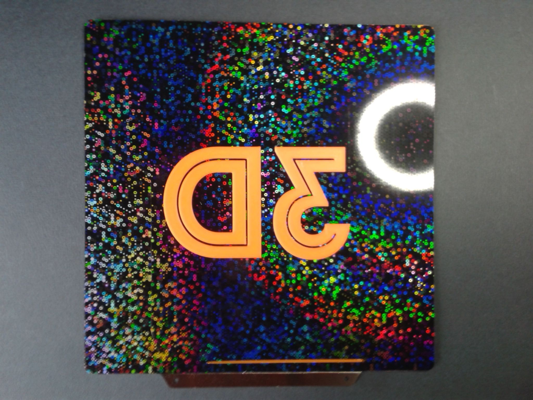

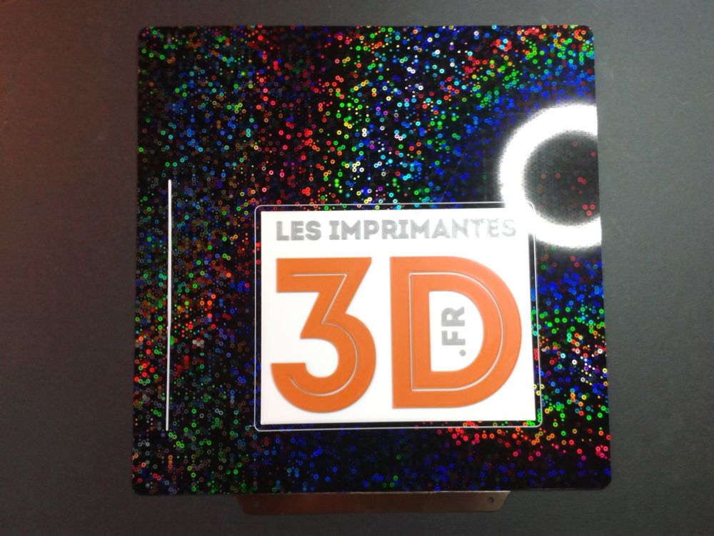

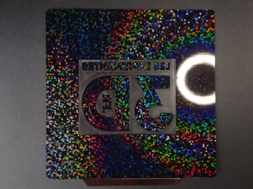

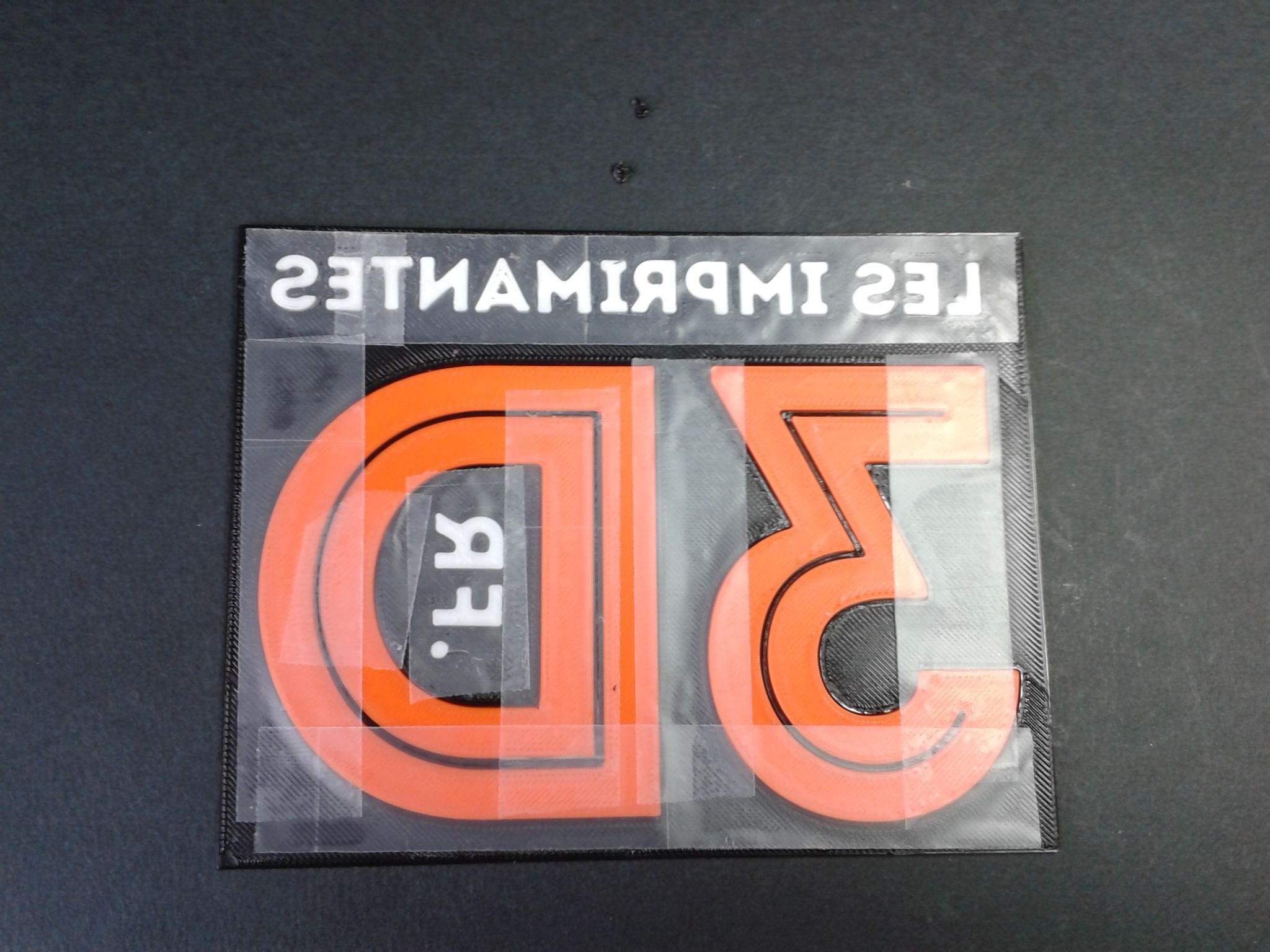

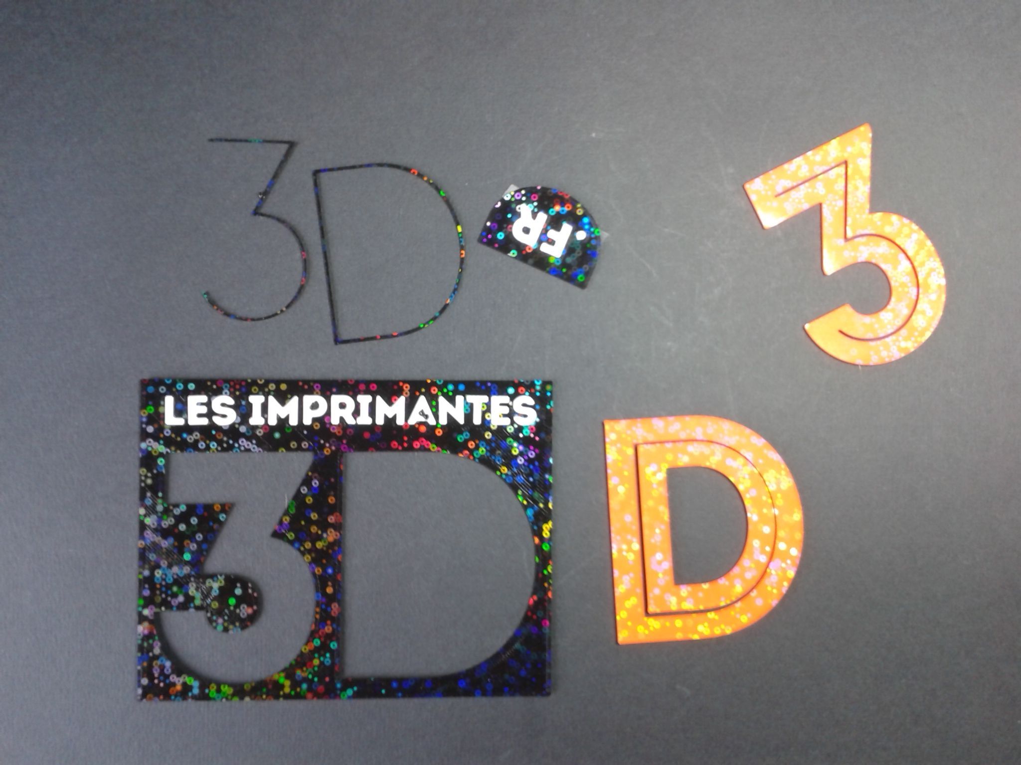

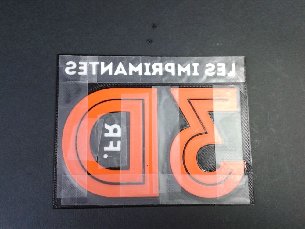

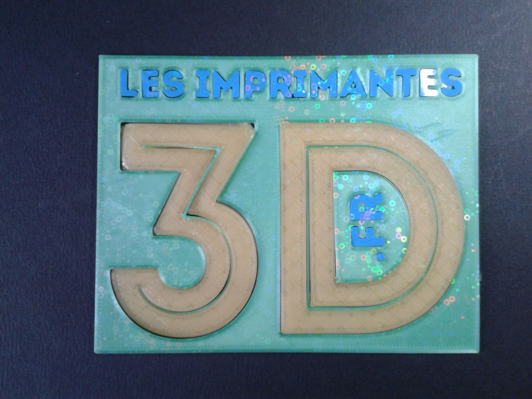

J'ai refait une version du logo en miroir spécialement pour l'occasion
"logo lesimprimantes3d.fr essai miroir 01 (PEY)"
https://www.thingiverse.com/thing:6281727
image.thumb.jpeg.74dd814939f1753a7056729bf967ffc2.jpegimage.thumb.jpeg.baf9f9b306a583361ba1bd181b5d1de7.jpegimage.thumb.jpeg.d6de11527dd19e420595c4243a73e993.jpeg
image.thumb.jpeg.42250153b76a2f9ea07b86739293e289.jpegimage.thumb.jpeg.4ee78ad946bcafb74b1a429a240ef08d.jpeg
image.thumb.jpeg.894693e253b5a2096d9257c2e297d138.jpegimage.thumb.jpeg.2dada798b56471ad980e465f60c7713b.jpeg

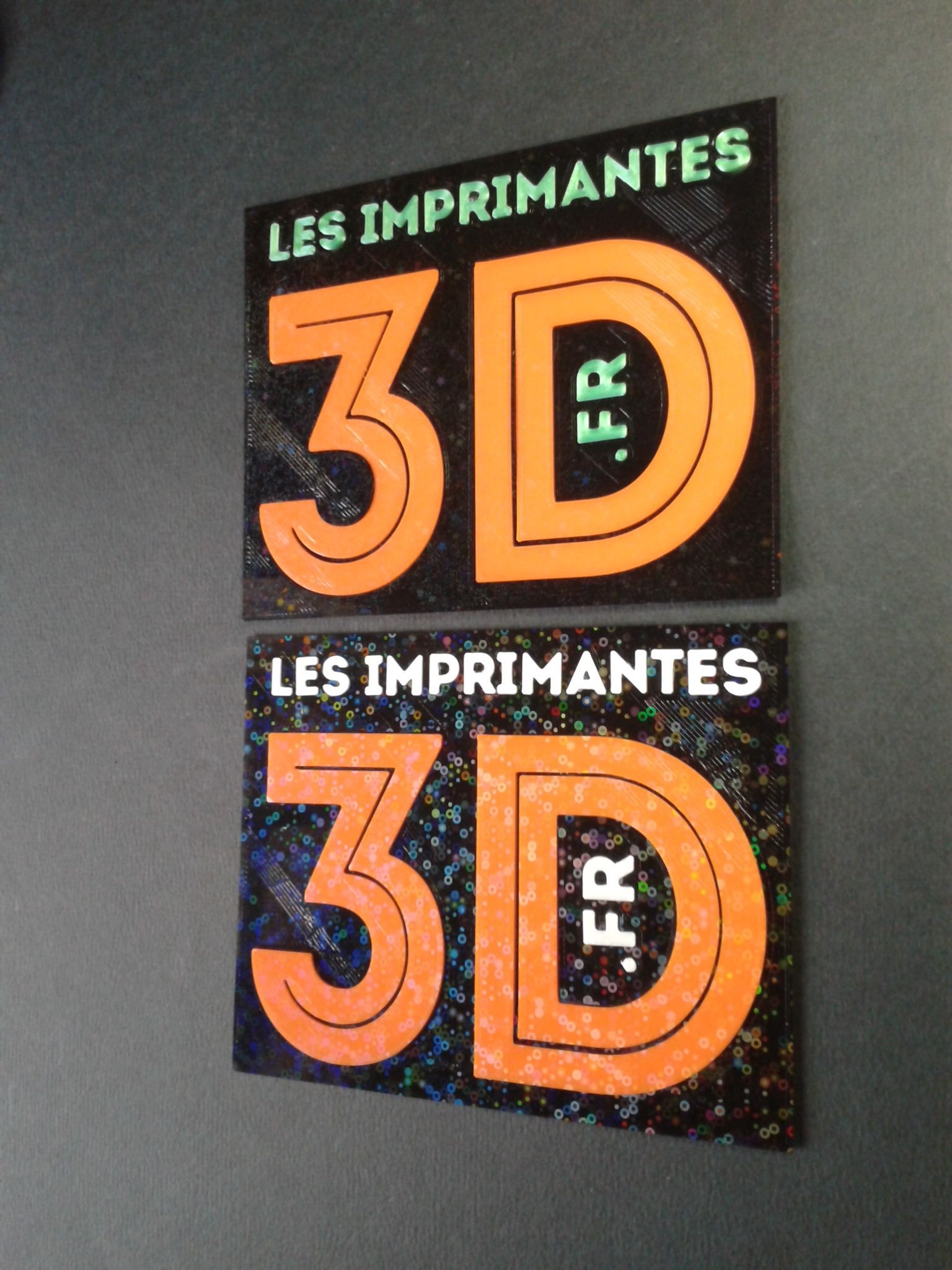

Petit puzzle pour l'assemblage et utilisation de sotch pour garder le tout en place.
image.thumb.jpeg.466f1cb317f7e1e57fb6ea869646a9b1.jpeg image.thumb.jpeg.dc6716df3c621c3632a9867d1ce931d5.jpeg
Ce qui donne (il manque deux petits bouts qui ne rentraient pas ... et je n'ai pas pris le temps de les limer pour les mettre en place pour la séance photo)
image.thumb.jpeg.455d36252fc95f9d004f9db31d8e71e6.jpegimage.thumb.jpeg.790739063fdafe8f9e5878135f20965f.jpegimage.thumb.jpeg.a0fa5d5ad5fed84a1ffbf5dad8ad9513.jpegimage.thumb.jpeg.4acfe63532f55e4c0733df7793e45b61.jpegimage.thumb.jpeg.5384c61ca768e04cd99fae7a85211de9.jpeg

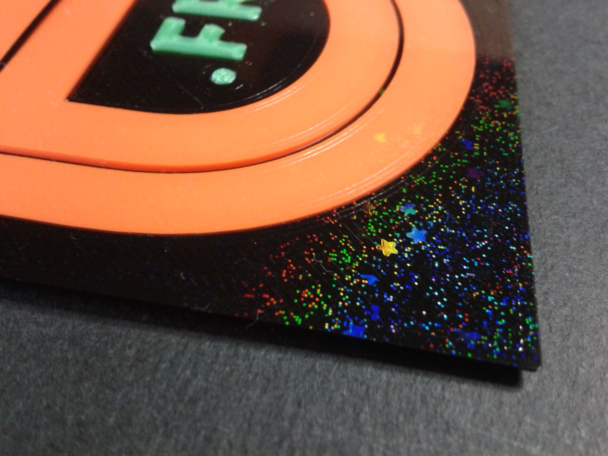

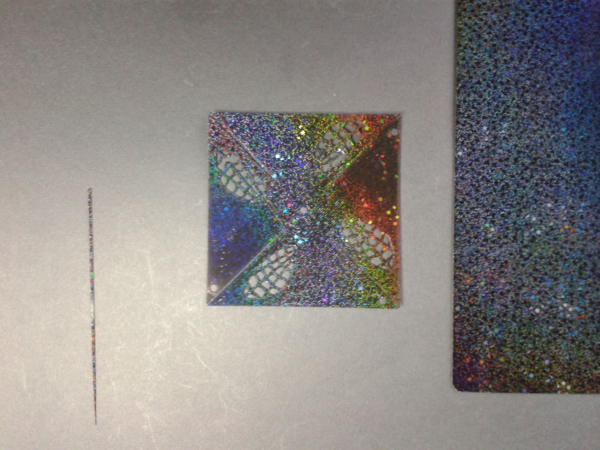

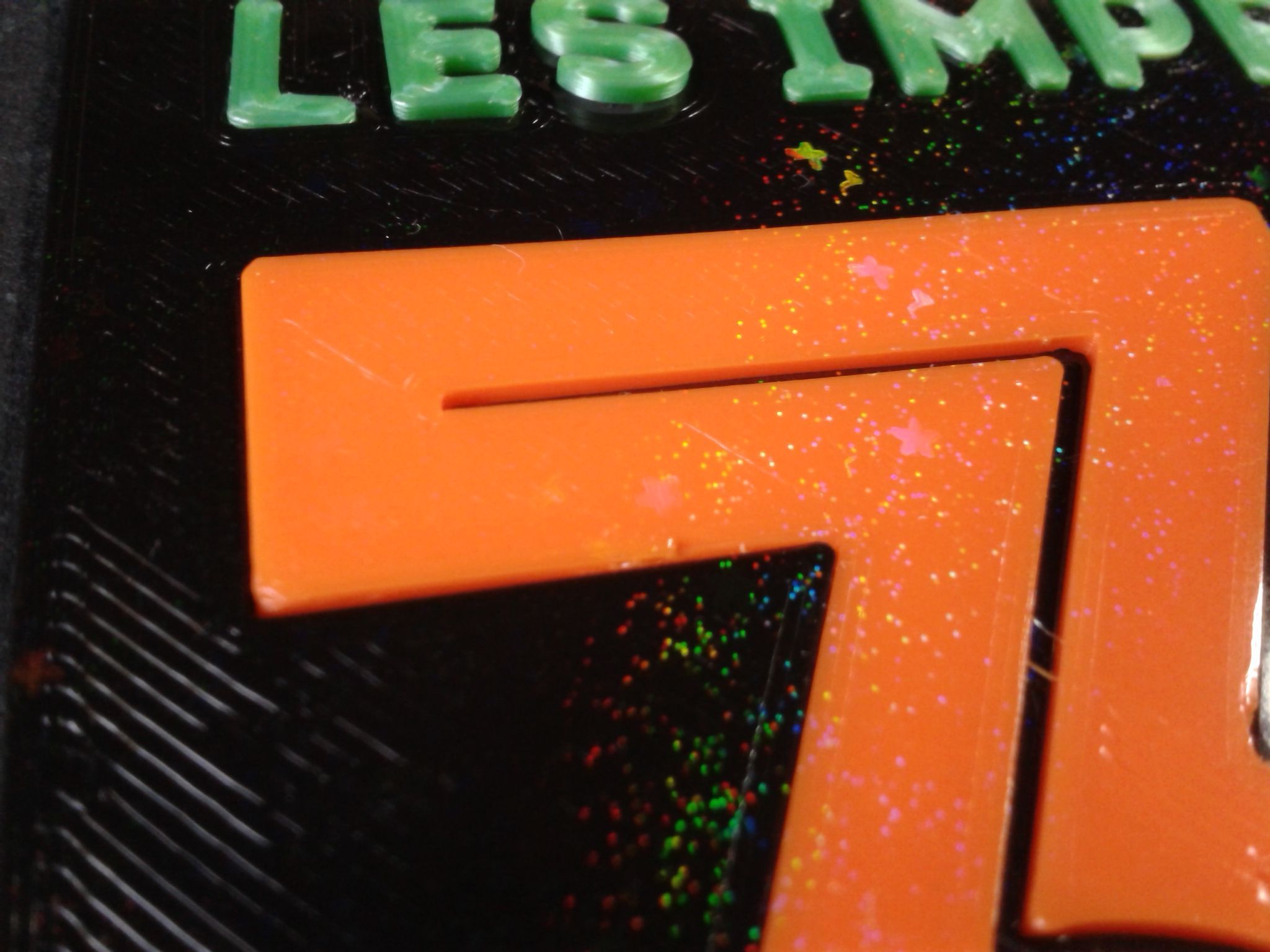

Même fichiers d'impression de

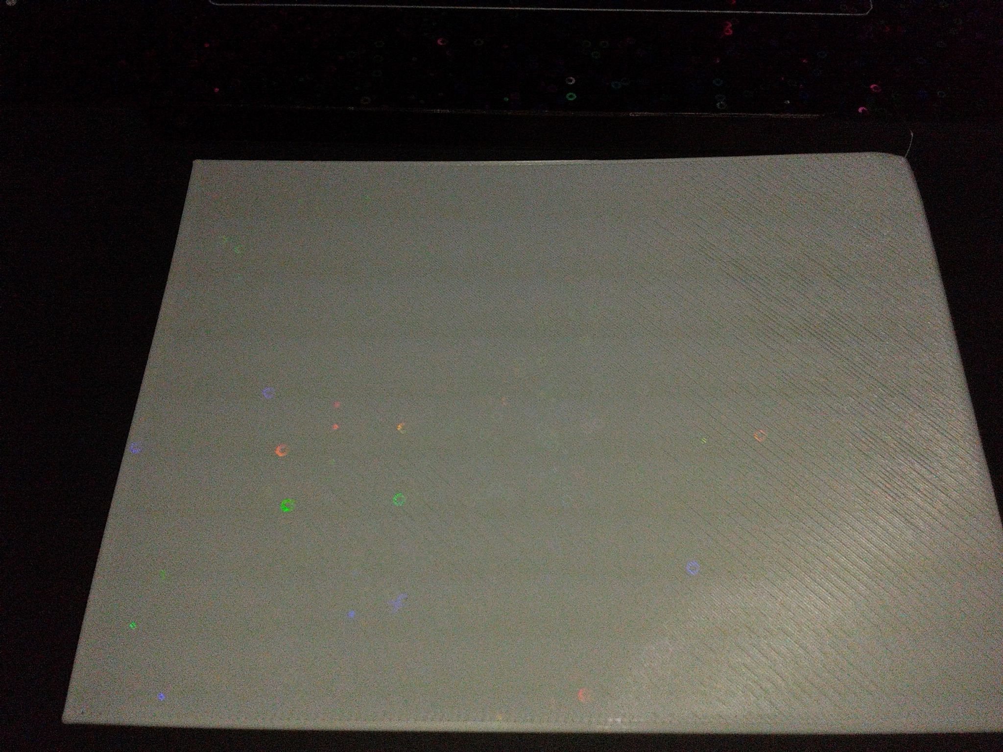

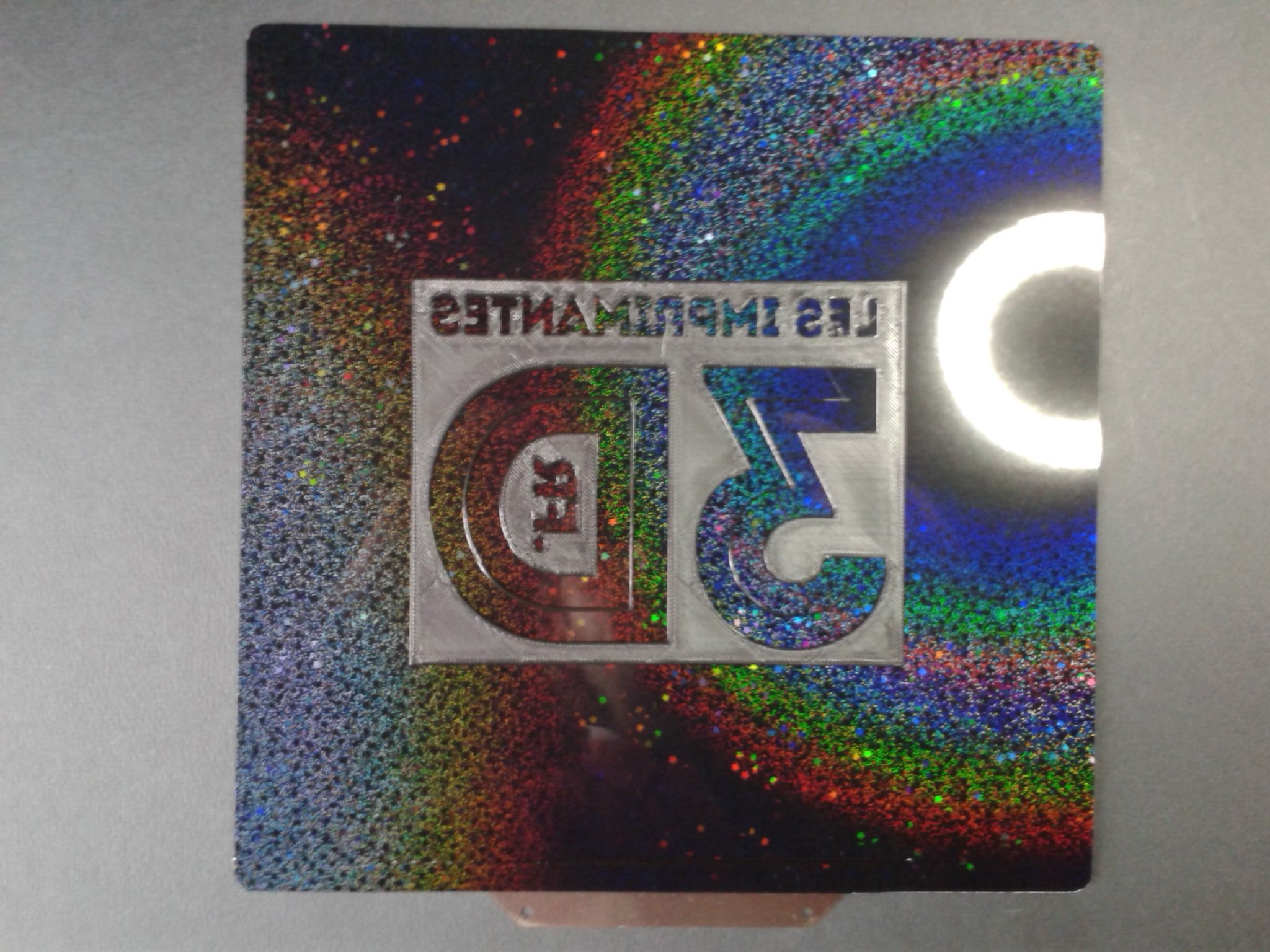

avec le "3D" fait sur le plateau avec la surface PEY "Starry" ( warping a l'impression )
Filaments PLA Silk Vert ArianePlastPLA+ ciel 4043D ArianePlast, PLA+ Ocre jaune Arianeplast
IMG_20231027_174840.thumb.jpg.7b62fb302bd3874114e137c14f5027c4.jpg IMG_20231027_174905.thumb.jpg.e1e2f1d4828a6b7ba638cd31557a7cdd.jpg IMG_20231027_174851.thumb.jpg.6d24dec642657afee2b5a8b41605a9bb.jpg
Là encore les même fichier d'impressions mais uniquement sur la surface PEY "Starry"
Filaments PLA Noir Velleman, PLA Silk Vert ArianePlastPLA orange Eryone.
IMG_20231027_174453.thumb.jpg.0a74b68ffe54e0a2983e3413dbfb3b33.jpg IMG_20231027_174503.thumb.jpg.3e6e245341fdd30d7e776d5393758d3e.jpg IMG_20231027_174535.thumb.jpg.d5f4cf68584f6390347e2dac480853dd.jpg IMG_20231027_174710.thumb.jpg.113d38fd03bceeda489419d04bce8fe5.jpg IMG_20231027_174618.thumb.jpg.bfc1afb9de6c5c9d4be9620803fdcb71.jpg IMG_20231027_174612.thumb.jpg.93fb2601cd34c514f7908a00c0c46dc5.jpg IMG_20231027_174606.thumb.jpg.0df55a1c7c8e1eb5c6fb69984e8ef461.jpg IMG_20231027_174524.thumb.jpg.5d898b814219196f901e364917e34d38.jpg IMG_20231027_174519.thumb.jpg.d1ab5fbf2cfa7b5ec1c41f0e557bfefd.jpg
La surface PEY "Starry" donne un motif moins visible, moins "piqué" que le PEY "Circle" et semble légèrement moins bien adhérer car j'ai eu un peut plus de gauchissement / warping
Pour avoir une meilleur idée de la différence de résultats, en haut avec le PEY "Starry", en bas avec le PEY "Circle".
IMG_20231027_174754.thumb.jpg.60cd1eeddf457011707e0d96a9a2de53.jpgIMG_20231027_174743.thumb.jpg.0572ad0ebf6080f9ab9b6b6f81df6bef.jpg

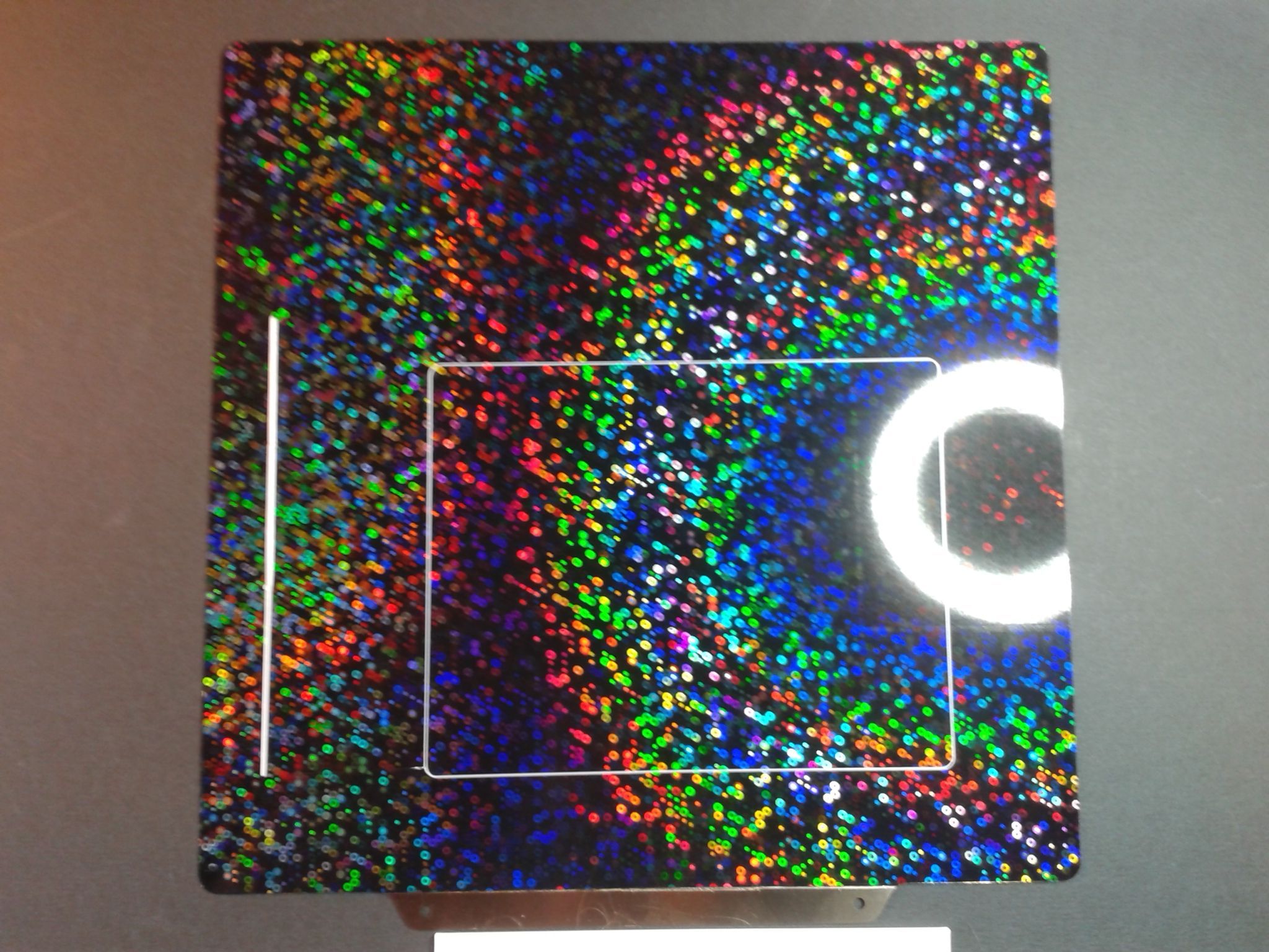

J'ai testé (très peu pour le moment) une plaque PEY-PEI, acheté ici : Plaque de construction PEI PEY PEO en acier lisse et feuille de Bergame.....
Taille 235x235, j'ai pris "PEY-PEI (no base)" (j'avais déjà une base collée sur mon plateau).
Je n'ai pas encore essayé le côté PEI. sûrement ce week-end.
Concernant le côté PEI (étoiles), j'ai trouvé que l'accroche du filament était très bien, très facile à décroché (même plateau encore tiède). Ca laisse un effet de petites étoiles assez sympa et c'est très lisse et brillant.
