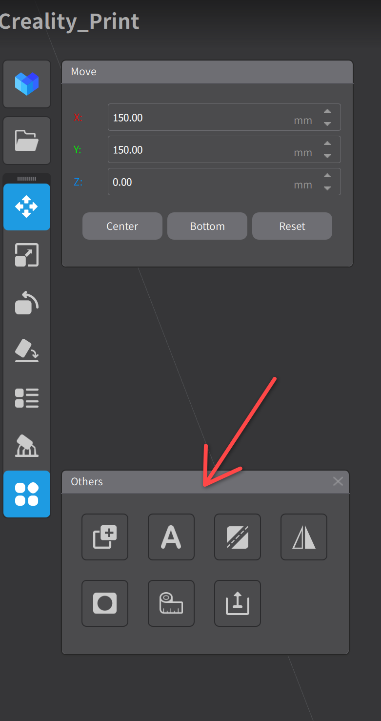

Je vois qu il y a de l'activité Sur le forum ! Ça me plaît bien.
Ce qui me gêne sur creality print .
C est le fait qu il ne soit pas en français.
Et sur cura je n'ai pas envie de "bidouiller" les paramètres pour utiliser la enderv3 ke....pas pour l instant ( c est peut plus facile que je le pense)
Je suppose que les paramètres sur creality print sont par défaut plus approprié pour l' imprimante ?!
Dans un premier temps je vais uniquement imprimer des petites pièces en tpu (sainsmart)qui doivent être précises . La finition est secondaire...quoi que 🙄.
Je vais essayer les 2 slicers .Le mieux,c'est de juger par soi-même.. si vous avez des conseils je prends !
Apparemment sur creality cloud on peut importer ça piece et utilisé son smartphone pour faire les réglages ..en français ! ....
je suis entrain de regarder ça en ce moment . Juste cette petite parenthèse pour donner suite à la discussion.  🙂
