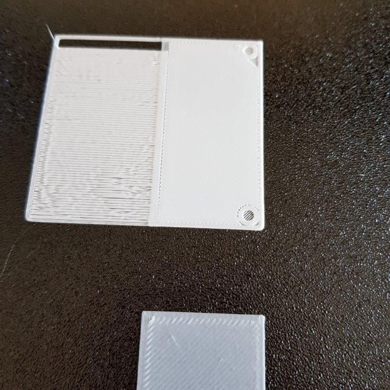

Ha oui, j'ai fait l'impression d'une de mes pièces, ça ne va pas, mais je pense avoir compris pourquoi, c'est certainement parce que j'ai pris un *.3mf qui vient de Cura/Ender 3, du coup il doit y avoir des "gênes" dans le fichier🤣

Il y a 1 heure, MathJea a dit :
Dans Cura, quand tu importes un .3mf
choisis importer les modèles.
Regardes si tu as l'équivalent :
Autrement dans Cura à partir d'un .3mf projet,
tu peux exporter la ou les pièces au format STL,
sans les traces de l'imprimante.

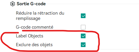

De mon côté j'ai réussi à activer et utiliser pour tester le Exclude Object afin de stopper l'impression des certaines pièces durant l'impression. Alors j'ai utilisé la méthode simple avec la ligne à ajouter dans deux des fichiers config, printer et Moon... (Je ne les ai pas encore en tête ^^)
Ça marche bien mais je l'ai fais qu'avec klipper sans ajout d'autres fichiers ou autre pour le traitement. Au final j'ai désactivé l'option car ça me faisait ramer Klipper et j'ai eu un message "505 getaway delay nginx" (je résume), l'impression ensuite s'arrêtait en plein milieu du print. En désactivant les lignes dedié à Exclude Object j'ai pu récupérer les fonctions de la machines sans soucis et plus de code erreur lors du transfert de l'impression d'orca à la X4-PRO.

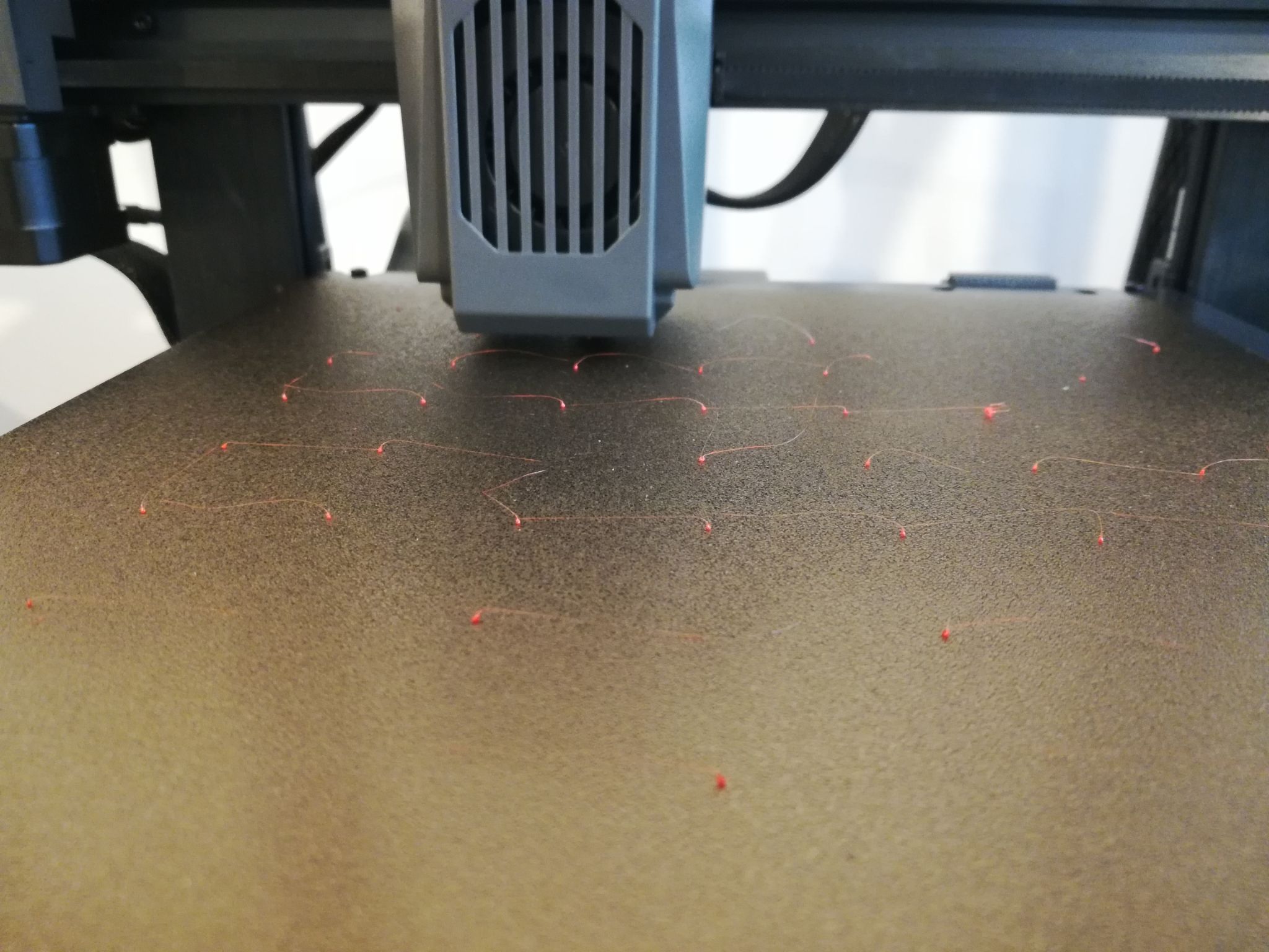

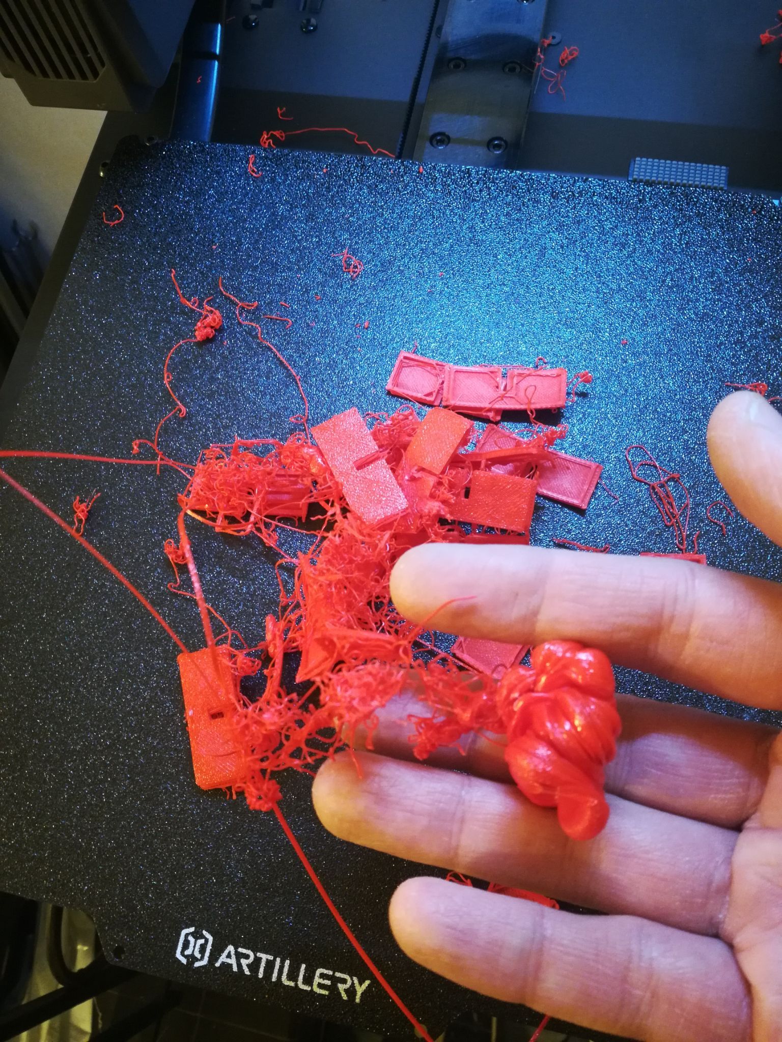

Parcontre niveau accroche c'est un enfer. J'ai arrêté pour aujourd'hui, je reçois la tôle acier Pei creality demain, je ferai des test pour voir si ça accroche mieux.

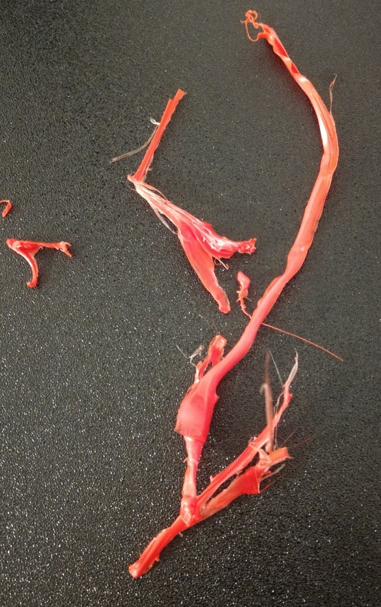

Petites photo du print qui avait bien collé avant de partir, et quand je suis revenu au bout de 3h, tout c'était détaché.
La dernière photo c'est ce que j'ai du retiré au niveau de la buse et sous le silicone, c'est remonté jusqu'en haut. Heureusement pour ce modèle il y a quasiment au câble qui peut être pris au piège de cette lave de PLA.

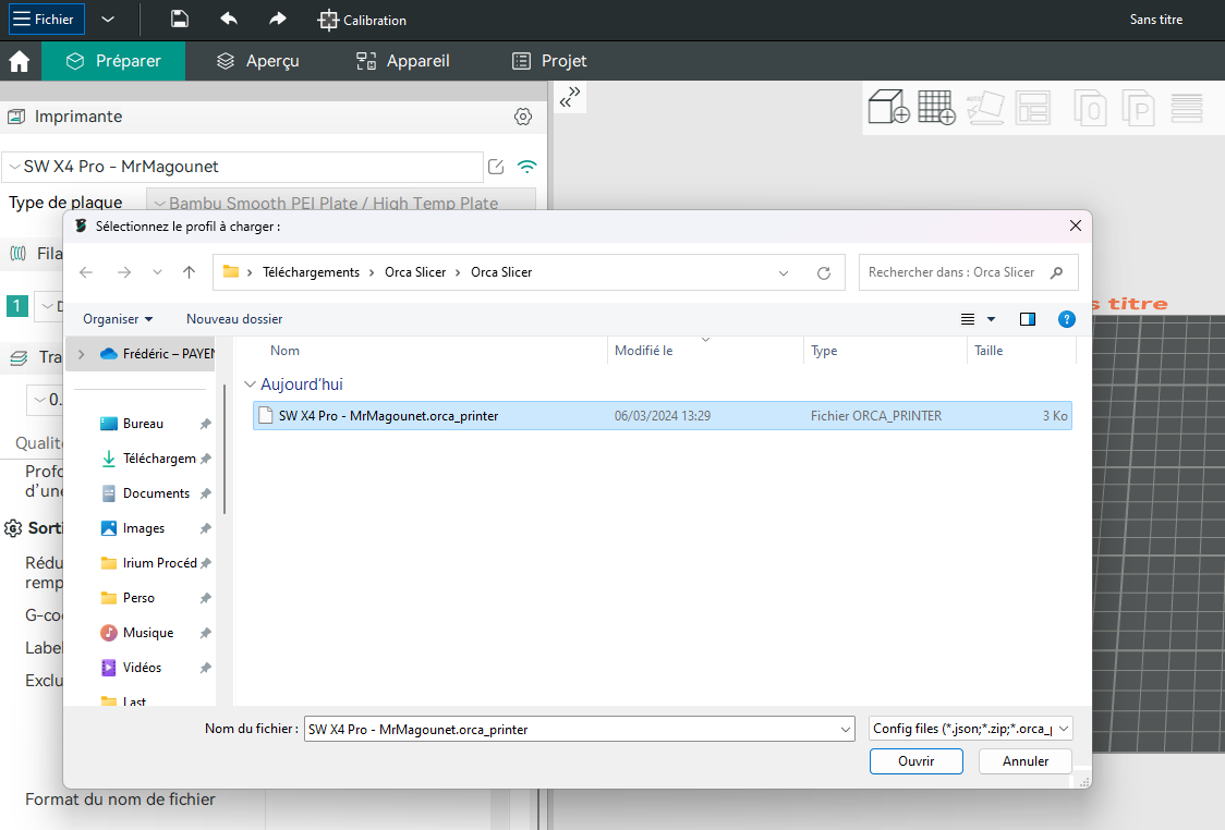

@MathJea Pour ce qui est de Orca Slicer je vous ai mis mon profil Orca pour la X4 Pro qui est tous prêt et qu'il faut juste importer 😉, dans la première page 2 eme post avec les tuto.

La méthode la plus simple et classique est en effet lié a l'ajout de 2 lignes de configuration dans les fichiers moonraker (qui gère l'accès distant) et printer.cfg (qui est la config klipper de ton imprimante).
A noter que pour ne pas avoir les message exclude object d'interpretation Klipper en fait sous Orca Slicer il faut aller dans le profil d'impression et dans autres y a 2 option que tu peux décocher 😉
Il y a 2 heures, MrMagounet a dit :
Je présume qu'il s'agit de se fichier "SW X4 Pro - MrMagounet.orca_printer" d'où la question, comment fait on pour mettre ça dans Orca Slicer

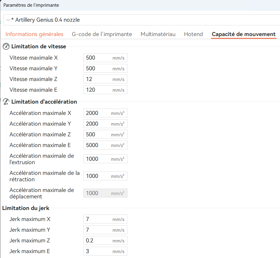

Attention, moi dans un premier temps j'ai choisi une Artillery Genius sous Orca Slicer, j'ai peut être tout faut. Dommage qu'il n'y est pas plus de choix!!!!....

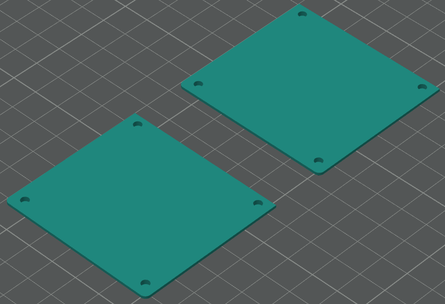

Autre question, je n'ai pas trouver la fonction "Découper" (ça c'est sur Cura) ou si tu préfères exporter en *.gcode  j'ai trouvé

Oui c'est le fichier "SW X4 Pro - MrMagounet.orca_printer"

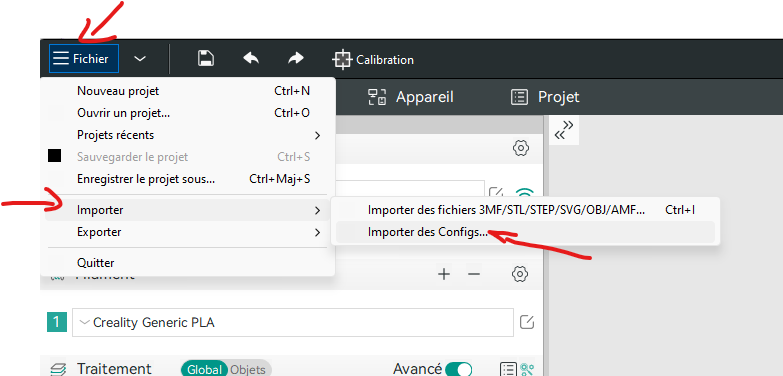

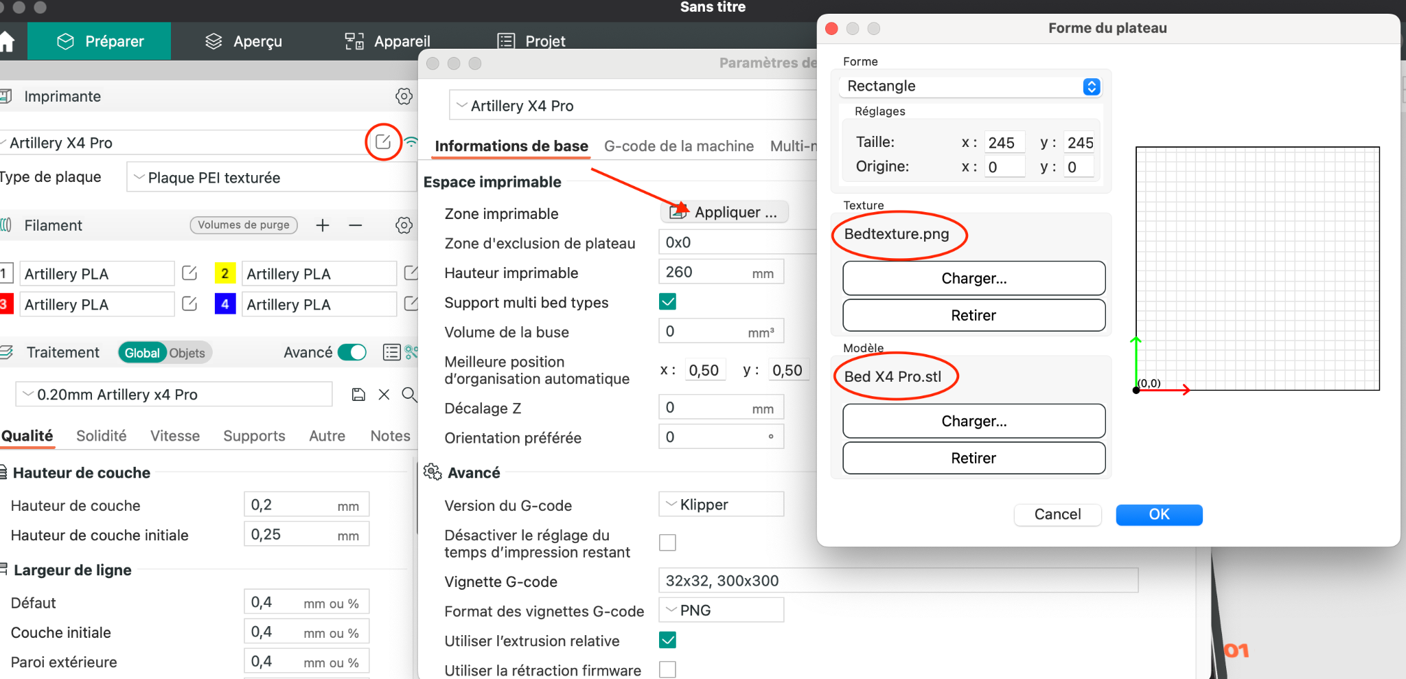

Un image vaut mieux qu'une longue explication, donc pour importer un profil voila ce que tu dois faire.
Partir sur le profile d'un artillery Genius c'est pas une bonne idée non, le start Gcode sera pas bon, les réglages ne seront pas adapter.

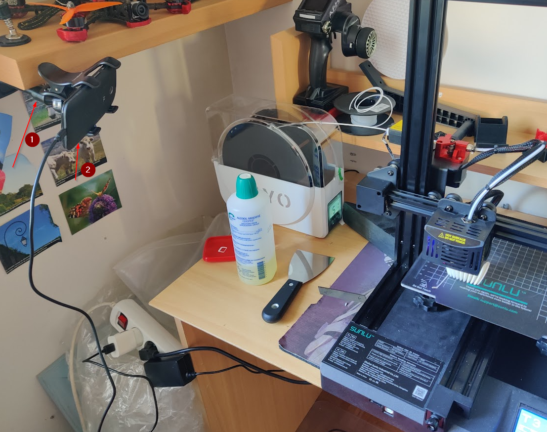

Avant de pouvoir configurer une Cam dans Klipper, avec l'aide de tous les contributeurs, merci a EUX! 👍👌👍
Je vous propose une solution simple, facile et pas cher (0€) si vous disposez d'un vieux Smartphone, pour surveiller votre imprimante chez vous.
Cela peut être utile pour éviter les désastres 😮
Il vous faut:
Une Vidéo dans Anglais qui vous explique tout :
En 1 un vieux support de voiture pour GSM HS, en 2 le GSM
Et fini les mauvaises surprises 🤓

OK, je fais quoi avec le profile Atillery Genuis, je décoche avant de mettre ton profils, je présume.

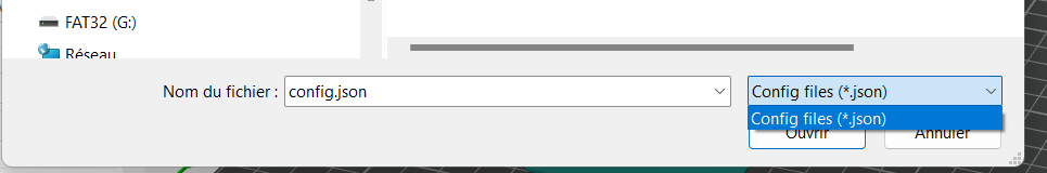

Sinon pour "Fichiers/Importer des configurations" problème ça ne veut que du *.json "ça m'interpelle car ce format c'est généralement sous IED Arduino!!!!..."

@MathJea tu t'en moque tu pourra du profile ganius tu va avoir une nouvelle imprimante SW X4 Pro qui sera dans la liste des imprimante install a ton orca celui del a Genius tu pourras le laisse et pas t'en servir.
Je viens de le test sur un autre PC tu fait importer des configuration et je peux bien importer le fichier, faut par contre dézippé le fichier télécharger avant hein.

Bon, me revoilà, j'ai lancé l'impression de mon fichier, cette fois c'est bon 😍, sauf qui va falloir m'expliquer pourquoi ça me l'imprime par moitié, une moitié avec la première couche à 45° (normal) et l'autre moitié à 90° ????..... pour moi c'est du jamais vue avec se fichier 😥
Sinon, la première couche à 45° est super bien, rien à voir avec la Ender
En copies d'écran, je mets les pièces vu sous Orca Slicer et l'autre sur l'impression
@+ Jean

@MathJea tu aurais pas en réalité 2 objets distinct imprimer en même temps la ? tu as trouver ton erreur ?
Pour tous le monde je vous ai écris un petit Tuto pour la configuration de ce que l'on appel L'Exclusion Object, pour rappel cette fonction permet de dire a klipper quand un objet est en échecs mais que les autres sont bon de demande de ne plus imprimer et ignoré cet objet plutôt que d'annuler totalement toutes les pièces en cours d'impression.
Tuto Exclusion Object
Je l'ai mis en première page mais je le met ici aussi. si vous avez des questions hésitez pas 😉
