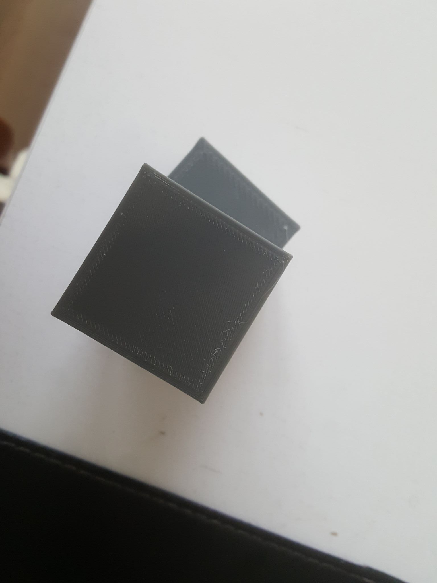

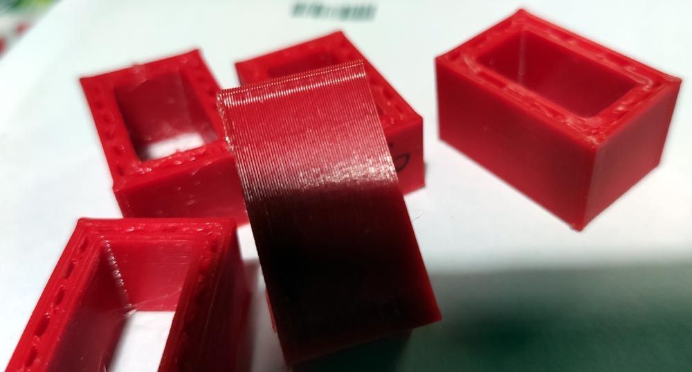

lobs Posté(e) Mars 1 Partager Posté(e) Mars 1 (modifié) Hello J'ai vu que j'etais pas le seul a rencontrer ce defaut, mais je n'ai trouvé que des sujets sans fin (heureuse)... Donc j'imprime principalement du PETG normal, carbone, dernierement j'ai testé le TPU 95A et 85A. La machine (Ender 5 Plus, directdrive,) est pas mal reglee, elle me fait des parois solides et a la bonne epaisseur. Le PB c'est les angles, ils sont tres déformés. J'ai lu ici, que ca pouvait venir d'une sur-extrusion, et du reglage du JERK. J'ai imprimé une 10aine de "cubes", testé de 5 a 40 sans aucun (ni effet, ni) resultat avec Cura, pas mieux avec Creality Print. Meme resultat en modifiant directement Marlin..... Avec 90% de flow, les parois ne sont plus collées partout. Qu'est qui peut faire que les reglages de JERK n'aient aucun effet ???? Merci A+, Lobs (en train d'imprimer du LW PLA... Bof...) Modifié (le) Mars 1 par lobs Lien vers le commentaire Partager sur d’autres sites More sharing options...
pommeverte Posté(e) Mars 1 Partager Posté(e) Mars 1 Salut, il y a 7 minutes, lobs a dit : Qu'est qui peut faire que les reglages de JERK n'aient aucun effet ???? le fait que tu sois en Junction Deviation et non en jerk : (extrait de ton fichier configuration.h dans ton précédent sujet) Citation //#define CLASSIC_JERK ... #if DISABLED(CLASSIC_JERK) #define JUNCTION_DEVIATION_MM 0.08 // (mm) Distance from real junction edge #define JD_HANDLE_SMALL_SEGMENTS // Use curvature estimation instead of just the junction angle // for small segments (< 1mm) with large junction angles (> 135°). #endif Pour faire des tests d'accélération et de jerk / Junction Deviation, je t'orienterais plutôt vers cette page où tu dois indiquer si tu es en Jerk ou en Junction Deviation lors de la creation du fichier Gcode Lien vers le commentaire Partager sur d’autres sites More sharing options...
lobs Posté(e) Mars 2 Auteur Partager Posté(e) Mars 2 Tiens @pommeverte ! Ca gaze ? Bon comme tu connais la provenance de mon Marlin, J'me doute que tu l'as pas mis en Junction/Deviation par hazard.... Mieux de le laisser comme ca ? C'est quoi les avantages de l'un ou l'autre ? Pour le tuto de reglage je reprendrai ca a tete reposée, avec un traducteur a portee de main ! Merci Lien vers le commentaire Partager sur d’autres sites More sharing options...
lobs Posté(e) Mars 4 Auteur Partager Posté(e) Mars 4 Hello, Bon, j'ai essaye le tuto, mais c'est pas simple avec l'anglais.... J'arrive a rien. J'ai imprimé le truc, avec des changements d'acceleration, j'ai 6 couches strictement identiques. Je me suis amusé a faire varier J a 0.013 dans sa config de base, jusqu'a 0.1... rien nada, P... Kif kif... Y'a pas un "interupteur a actionner" qui en l'etat empeche tous reglages ???? Lien vers le commentaire Partager sur d’autres sites More sharing options...

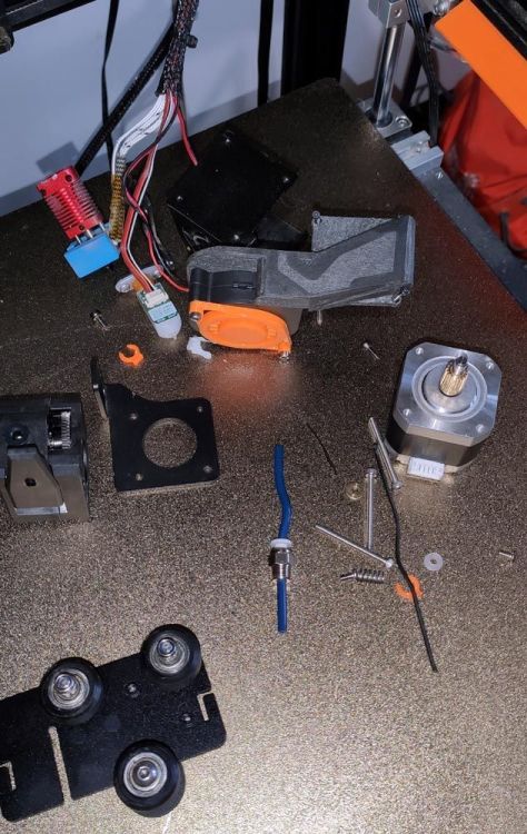

lobs Posté(e) Mars 9 Auteur Partager Posté(e) Mars 9 Bon bon..... L'assemblage entre la tole mobile qui maintient le hotend et celle qui supporte l'extruder rend le tout trop souple. Avec les retractations se produit un effet "de pompe" qui finit par arracher le tube PTFE, ou le plier assez pour que le fil y reste coincé.... Soit je change le systeme de fixation (j'ai vu qu'il y avait une moins mauvaise solution sans doute plus rigide en tournant l'extruder de 90°) Soit j'me tate a tout changer pour du leger (la y'en a quasi pour 700gr !!!!)... Sprite ou ???? Vos avis ??? Bon WE, A+, Lobs Lien vers le commentaire Partager sur d’autres sites More sharing options...

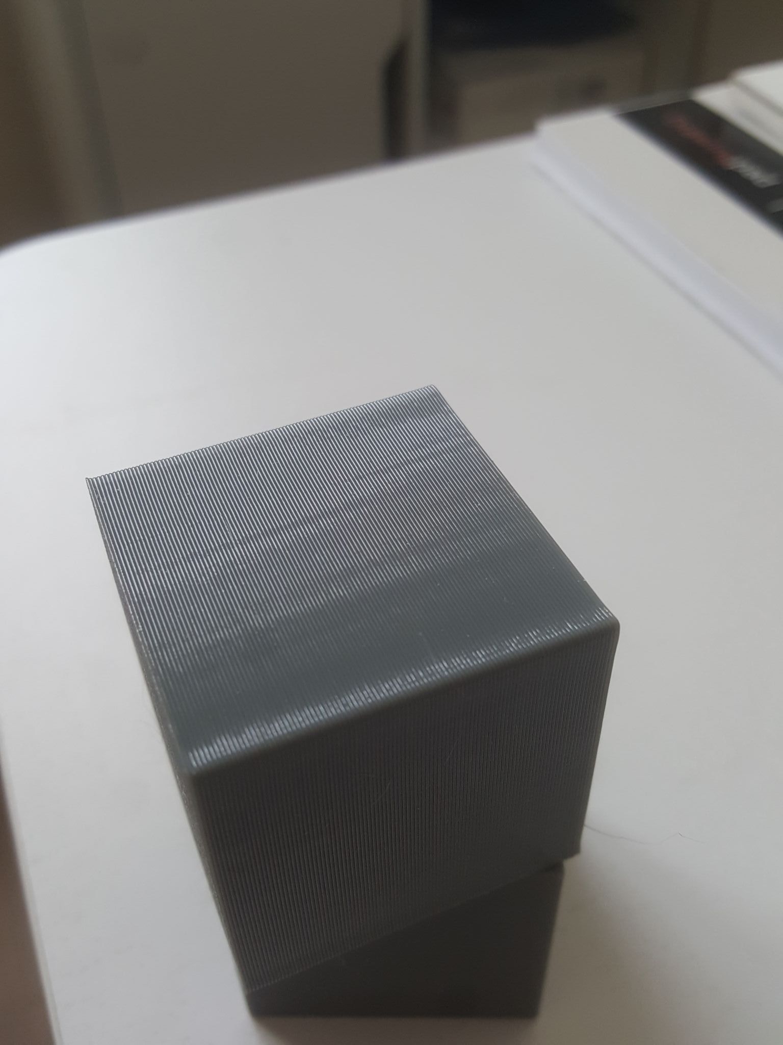

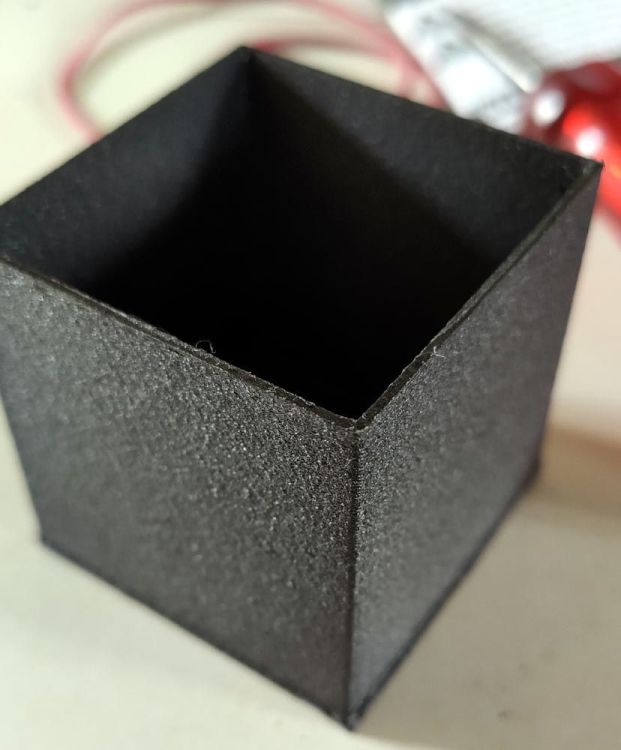

BO105cbs Posté(e) Mars 12 Partager Posté(e) Mars 12 (modifié) @lobs Les angles ronds Le problème vient surtout d'une lourdeur de la tête Le 01/03/2024 at 21:22, lobs a dit : La machine (Ender 5 Plus, directdrive,) est pas mal reglee, elle me fait des parois solides et a la bonne epaisseur. Le PB c'est les angles, ils sont tres déformés. Je n'ai pas la même imprimante une S1, seulement, pour les petites pièces inférieures à 40 mm c'est la misère, j'ai aussi effectué de trèèèèèèèèèèèèèèèèèèèèèèèèèès nombreux tests, même la roue libre........ , pour en arriver la solution d'un déplacement en souplesse de la machine, enfin de la tête surtout avec ses presque 300 gr... Un âne mort . Bref, avec un déplacement de 350 mm/s et une accélération de 500 mm/s j'ai des angles qui sont à 95% des angles buse de 0.4 ou de 0.8 il n'empêche que même avec ces valeur j'ai des traces de ghosting certes très légère mais quant même. Mon ghosting correspond au crans de la courroie, hasard ou courroies pas assez serrées peut être. Mais comme un couillon je n'ai pas répèré si c'était le X ou le Y Le seul angle qui défaille de 1/10 est dû à la couture... Cube 40x40 petg Le ghosting (bon pas facile à prendre en photo) Modifié (le) Mars 12 par BO105cbs 1 Lien vers le commentaire Partager sur d’autres sites More sharing options...
Invité Posté(e) Mars 12 Partager Posté(e) Mars 12 (modifié) @BO105cbs je ne trouve pas les mots désolé, mais à tout hasard j'ai hasard j'ai 2 questions : C'est quoi ton pourcentage de remplissage ? 50% ? 60% ? 70% ? 80 ? Pourquoi diable il y a 5 épaisseurs de paroi ? De ce que je peut voir, ton ghosting est créer par le remplissage qui s'appuie "trop" sur les parois. Et vu que tu as 5 parois de remplissages, tu amplifie le ghosting avec 5 paroi. A chaud comme cela, je pencherais pour un "Pourcentage de chevauchement du remplissage" trop élevé. Après... il y a des filaments qui sont plus sujet au ghosting que d'autres. Le ghosting est un sujet à part entière. il y a une heure, BO105cbs a dit : Mon ghosting correspond au crans de la courroie, hasard ou courroies pas assez serrées peut être. C'est effectivement une cause de ghosting. Si tu penses que cela viens de là... je ne contredirais pas. il y a une heure, BO105cbs a dit : un déplacement de 350 mm/s Je trouve ce paramètres élevé pour Ender 3 S1. Cela représente tout de même 1260 mètre par heure, soit 1,260Km/h en calculant rapidement. Soit également 35cm/s, soit plus que le largeur ou profondeur du plateau d'une Ender 3 S1, et elle parcoure cette distance pour les déplacements. Je sais que les imprimantes vont de plus en plus vite, mais tout de même. Cela fait beaucoup je trouve. Modifié (le) Mars 12 par Mikaeru3D Lien vers le commentaire Partager sur d’autres sites More sharing options...
BO105cbs Posté(e) Mars 12 Partager Posté(e) Mars 12 il y a 38 minutes, Mikaeru3D a dit : C'est quoi ton pourcentage de remplissage ? 50% ? 60% ? 70% ? 80 ? Pourquoi diable il y a 5 épaisseurs de paroi ? 20 % de remplissage en grille sur ce modèle et 4 parois et une ligne sup pour le dessus dessous. car le cube est imprimé à l'aide d'un profil que j'emploi pour des pièces supportant de la contrainte, genre Bench Dog, la S1 imprimant majoritairement des pièces "mécaniques" ou de remplacement. Le % de remplissage de chevauchement est le 10% standard. Autrement, pour mes autres impressions, je conserve les valeurs "standard" proposée par Cura, un peu agrémentés par les profils de "CHEP" pour certains. il y a 44 minutes, Mikaeru3D a dit : Je trouve ce paramètres élevé pour Ender 3 S1 Tu m'étonne, Tu as raison Mon clavier à fourché je voulais parler de vitesse d'accélération.. la vitesse max pour ma S1 est de 70 mm/s après ça commence à délirer un peu au niveau qualité.... Même si mes pièces sont plus fonctionnelles qu'autre chose, j'aime bien qu'elles soient "jolies". Autrement la bestiole tourne en fonction du filament entre 40 et 60 mm/s de vitesse d'impression et quant une pièce prend plus de 4 heures avec une buse de 0.4, je met une 0.8 il y a une heure, Mikaeru3D a dit : C'est effectivement une cause de ghosting. Si tu penses que cela viens de là... je ne contredirais pas. Le problème c'est que je ne sais pas si ça vient vraiment de là c'est une simple supposition. il y a une heure, Mikaeru3D a dit : Après... il y a des filaments qui sont plus sujet au ghosting que d'autres. Je ne sais pas, c'est possible, mais ceux que je possède font tous ça, car ce cube "test" de 40x40 à été imprimé avec chacun de mes filaments, il n'y a que sur le TPU que j'ai rien à la vitesse d'escargot à laquelle il s'imprime, pour avoir du ghosting faudrait le vouloir.... Lien vers le commentaire Partager sur d’autres sites More sharing options...
lobs Posté(e) Mars 12 Auteur Partager Posté(e) Mars 12 Il y a 7 heures, BO105cbs a dit : @lobs Les angles ronds Le problème vient surtout d'une lourdeur de la tête Hello @BO105cbs Arff... Le syndrome "grosse tete".... Pourtant je fais gaffe hein !!! Je vais ameliorer ca rapidos (je suis loin des 300gr !!!).... Pour tes impressions, je les trouve vach'ment propres a cote des miennes.... J'ai encore qqs heures de reglage je vois... 1 Lien vers le commentaire Partager sur d’autres sites More sharing options...
BO105cbs Posté(e) Mars 13 Partager Posté(e) Mars 13 (modifié) Il y a 9 heures, lobs a dit : J'ai encore qqs heures de reglage je vois... Vi.... Mais c'est formateur, il y a autant à apprendre des réglages machines que du Slicer et c'est peut être là qu'il y a le plus de boulot je trouve. Tes pièces sont correctes, sûrement fonctionnelles en plus, te restes plus grand chose pour faire mieux. J'ai passé quelques bobines pour trouver les bons réglages pour ce que l'imprime et reproductibles surtout. Sous Cura je dois avoir une dizaine de profils, de 0.12 à 0.40 (<- Buse de 0.8 bien sûr) d'épaisseur en PLA, PETG ou Tpu, du standard en passant par le résistant à pour finir celui appelé pompeusement "Rapide" (Merci CHEP). Mais ils ne sont pas encore parfaits à mon sens, mé bon comme dit @fran6p à un moment il faut savoir s'arrêter . Le plus dur est finalement de ne pas modifier le profil en fonction de la pièce (je n'évoque pas la conception bien sûr), mais plutôt de jouer avec les "add-on" de Cura, pour renforcer de ci-delà une partie si nécessaire, enfin c'est ma méthode, après chacun fait comme il veut. J'ai encore beaucoup de travail sur l'impression avec une buse de 0.8, qui pour certaines de mes pièces est important, car c'est largement plus solide et de loin, sans trop se casser la tête non plus. CA "bouffe" du fil, mais c'est costaud.... Un cube test en 0.12 (face supérieure) 3h 40 de temps d'impression. Et le même en 0.40 qui demande encore à être amélioré à mon sens, mais 51 minutes d'impression seulement... et en petg qui s'imprime lentement. Maintenant avec les imprimantes "modernes", je pense que le gain de temps doit être supérieur tout en maintenant une qualité décente. PS ; Il n'empêche que de rares fois, il m'arrive d'imprimer avec une buse de 0.2.... aussi Ca me sidère toujours par la précision, la beauté de la pièce surtout quant elle est petite. Comme ce genre de pièce qui est une fermeture d'évier, ne se trouvant plus dans le commerce, la partie filetée de la vis ne faisant que 8 mm, imprimée en deux parties avec du petg. Certes l'impression est longue mais la précision est diabolique.. Modifié (le) Mars 13 par BO105cbs Lien vers le commentaire Partager sur d’autres sites More sharing options...

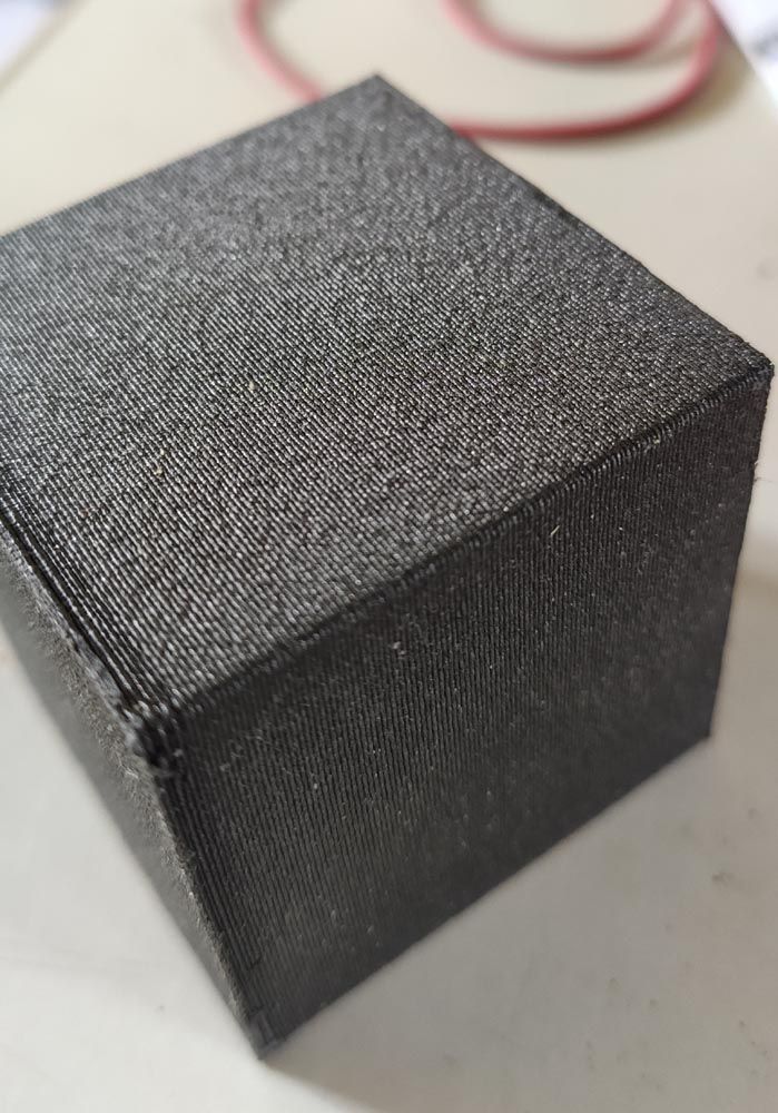

lobs Posté(e) Mars 13 Auteur Partager Posté(e) Mars 13 Hello @BO105cbs J'ai commencé avec une 3VE que j'ai garde bien sur... Elle est aussi chiante qu'efficace. Tu veux "Ca" tu lui colle du fil, la carte SD, tu reviens 5h apres et tu as "Ca" qui t'attend sur le plateau. Pour les petites pieces elle est pas mal. Elle est en buse 0.4 La 5 Plus je l'ai acheté pour apprendre surtout et pour faire des grosses pieces, dans l'idee de la monter en 0.6 ou 0.8. J'avoue que mes 1er essais en 0.8 n'etaient pas top, je suis descendu d'un cran. Hier soir j'ai obtenu un resultat plutot encourageant avec un cube creux de 40x40x40x0.6mm Bon y'a quand meme eu un pb puisque les murs sont en deux epaisseurs, et la base est moche, mais ca commence a etre propre ! PETG Carbone buse 0.6 couche 0.35 et 80mm/s. (+/- 30mn) Lien vers le commentaire Partager sur d’autres sites More sharing options...
BO105cbs Posté(e) Mars 13 Partager Posté(e) Mars 13 (modifié) Mais elle sont bien ces pièces je ne sais pas si l'aspect "granité" est volontaire mais ça fait sympa. CKOI comme marque de fil ? Imprimer avec une buse de 0.8 tout est dans la vitesse , elle est lente (de toute façon on sera limité par le débit max de la Sprite), mais compensée par la hauteur du dépôt de fil. Bref pour te donner une idée avec une buse de 0.8 mes vitesses sont : - Remplissage : 50 mm/s - Intérieur : 40 mm/s - Extérieur : 25 mm/s (<- pour avoir un bel aspect), à 40 ça passe mais moins propre. Quant à la hauteur de couche, je ne sais plus si c'était @PPAC ou @Motard Geek qui a essayé la S1 à l'époque et préconisais de limiter la hauteur max à 0.40, mais ils sont raison, j'ai testé des hauteurs à 0.45 et même 0.60, bah c'est pas terrible quand même. Ou alors la pièce doit être très simple un anneau (un gros bien sûr ) par exemple, alors qu'à 0.40 on peut obtenir le même résultat qu'une impression en 0.20 de haut avec une buse de 0.4, bon les lignes se voient vachement plus évidemment. Pour l'instant je travaille sur le supportage avec une buse de 0.8, j'ai pas encore tout à fait trouvé le bon compromis, mais je touche au but Il y a 4 heures, lobs a dit : et la base est moche, Ouaip, peut être un z-offset trop bas, sous Cura tu peux diminuer l'expansion horizontale de la première couche aussi, je le fait sur mes profils en 0.32 et 0.40 réduction entre 0.05 et 0.08 mm, je n'ai pas déterminé la meilleure, car ça dépend de la pièce en fait. Modifié (le) Mars 13 par BO105cbs Lien vers le commentaire Partager sur d’autres sites More sharing options...
