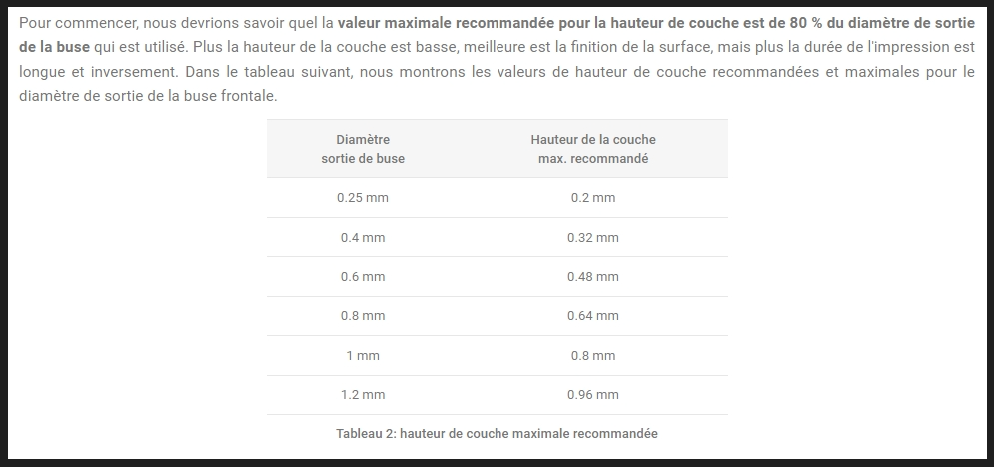

BO105cbs Posté(e) Mars 14, 2024 Posté(e) Mars 14, 2024 Il y a 12 heures, lobs a dit : Cette variation de hauteur de couche a t'elle un effet direct sur la solidité des pieces ? Bonne question, merci de l'avoir posé.. Voici un tableau que j'ai conservé extrait de je ne sais plus ou.... pour compléter ce que @fran6p a écrit. Imprimer en 0.32 avec une buse de 0.4 me paraît plus délicat que la même hauteur avec une buse de 0.8, question de débit dû à la section de la buse. Pour l'instant ce que je peux dire, par vécu, sur la résistance des pièces prenant comme exemple un "bench Dog" pièce la plus sollicitée de ce que j'ai imprimé. La structure interne compte aussi pour beaucoup. Cura avec ses "add-on" permet de modifier précisément les pièces, renforçant raisonnablement là, ou le point de faiblesse se trouve, sans compter l'orientation de la pièce sur la plateau éventuellement. Le "Bench-Dog" est une pièce qui se place sur un établi, servant à bloquer des pièces (elle est à l'envers sur l'image.... la partie cylindrique rentrant dans un trou dédié de l'établi) Toutes, je dis bien toutes celles que j'avais imprimé avec une buse de 0.40 en 0.28 et 0.32 de hauteur de couche et largeur de ligne à 0.60 avec les renforts internes qui vont bien évidemment, ont finies par casser. Les mêmes imprimés en 0.32 et des largeurs de lignes en 0.8 mm seulement (même nombre et avec les même renforts internes, etc.... ) sont toujours bien vaillants malgré les mauvais traitements qu'ils reçoivent. Il y a à peu près la même masse de petg dans chaque, ceux en 0.8 font quand même quelques grammes de plus. Pour la petite histoire j'en ai même un PLA qui tient toujours... Bon, j'avoue ne pas avoir cherché plus loin le pourquoi du comment une hauteur de 0.32 déposée avec une buse de 0.8 est plus résistante que la même hauteur avec une buse de 0.4 (théoriquement le même volume) mais je pense dans le premier cas que l'homogénéité du dépôt de filament est supérieur, bon cela n'engage que moi. Seul des calculs de RDM pourrait dire la vérité. La hauteur de couche variera aussi en fonction de ta pièce, j'ai refait un petit engrenage +- 15 mm d'une de mes machines, je l'avais imprimé en 0.12, bon il n'a pas tenu longtemps, pourtant en petg, ne sachant pas imprimer avec du nylon" et j'en ai pas non plus .... Enfin bref, la "résistance" d'une pièce imprimée en FDM n'est pas simple, il y a beaucoup de paramètres qui entrent en jeux, hors réglages de l'imprimante.

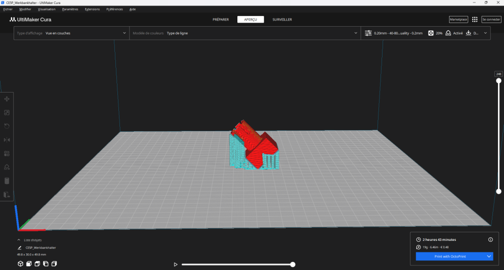

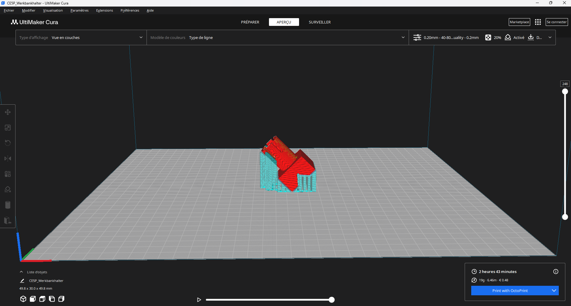

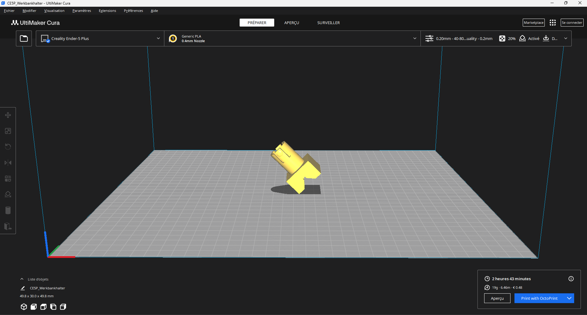

Invité Posté(e) Mars 14, 2024 Posté(e) Mars 14, 2024 (modifié) Il y a 4 heures, BO105cbs a dit : Le "Bench-Dog" est une pièce qui se place sur un établi, servant à bloquer des pièces (elle est à l'envers sur l'image.... la partie cylindrique rentrant dans un trou dédié de l'établi) Toutes, je dis bien toutes celles que j'avais imprimé avec une buse de 0.40 en 0.28 et 0.32 de hauteur de couche et largeur de ligne à 0.60 avec les renforts internes qui vont bien évidemment, ont finies par casser. Petit conseil d'ami : Dans le cas d'un bench dog (j'en ai déjà imprimer), imprime-le avec un angle de 45° ou 30° selon le bench-dog. Imprimer sans angles, c'est la liaison entre 2 couches seulement a fait casser la pièce, au niveau de la contrainte. En imprimant avec un angle, la contrainte sera réparti sur plusieurs dizaines de couches, rendant la pièce plus solide, plus exactement : Une meilleure répartition de la contrainte. Exemple en image : Ce bench-dog imprimer, en 2 exemplaires, en PLA simplement, par mes soins pour un établi Bosch (d'un copain), il y a plus de 2 ans. Elles n'ont toujours pas cassés à que je sache. Modifié (le) Mars 14, 2024 par Mikaeru3D
BO105cbs Posté(e) Mars 14, 2024 Posté(e) Mars 14, 2024 il y a 51 minutes, Mikaeru3D a dit : En imprimant avec un angle, la contrainte sera réparti sur plusieurs dizaines de couches, rendant la pièce plus solide, plus exactement : Une meilleure répartition de la contrainte. J'essaierai pour voir. Merci du conseil

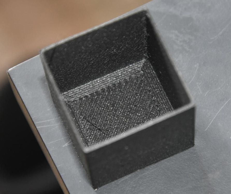

lobs Posté(e) Mai 31, 2024 Auteur Posté(e) Mai 31, 2024 Merci @pommeverte Vu comme ca effectivement c'etait simple.... Mais tu sais y'a des trucs ca se soigne pas !!! Ca marche je suis super content des premiers resultats. L'impression est propre. Un truc m'etonne quand meme, j'ai bien reglé la "longueur de fil" (M92) pour regler le debit. Mais quand j'imprime une seule epaisseur elle est sur extrudée d'environ +40% PETG Carbone, buse 0.8, ep 0.32, mode "vase", cube 40x40x40, le dernier imprimé (photo) fait 0.88/0.90 d'epaisseur avec un flow de 66% !? Bizarre autant d'ecart, non ?
pommeverte Posté(e) Mai 31, 2024 Posté(e) Mai 31, 2024 Salut, Quelle valeur as-tu paramétré pour la largeur de ligne? Es-tu sûr d'avoir une buse Ø0.8? as-tu mesuré le diamètre du filament qui s'écoule librement de la buse pour avoir une idée du Ø de buse? Cela dit, je n'ai aucune expérience du PETG carbone. Peut-être que c'est normal...
lobs Posté(e) Mai 31, 2024 Auteur Posté(e) Mai 31, 2024 Hello @pommeverte largeur 0.8, ep 0.5 pour le dernier essai, flow 60%. Ca me donne une epaisseur de 0.88 -> 0.90. C'etait plus propre avec un flow a 66% qui me donnait 1.00 d'epaisseur, mais une finition top ! Buse neuve marquée 0.8, pas controlé le diametre du fil, je tenterai... J'imprime le meme fil sur la 3SE (avec une buse de 0.4) et un flow a 100%, et des resultats propres et a 0.40mm d'epaisseur D'ou mon etonnement ! A+, Lolo
BO105cbs Posté(e) Juin 1, 2024 Posté(e) Juin 1, 2024 (modifié) Il y a 15 heures, lobs a dit : largeur 0.8, ep 0.5 pour le dernier essai, flow 60%. Ca me donne une epaisseur de 0.88 -> 0.90. Bonjour, C'est énorme comme réduction de débit pour avoir quelque chose de correct. Bon un extrudeur peut légèrement délirer mais là ? Surtout que tu dis que sur une 3SE il n'y pas de problème avec un débit standard. Tu est sûr de tes steps/mm sur cet extrudeur ? Modifié (le) Juin 1, 2024 par BO105cbs
lobs Posté(e) Juin 1, 2024 Auteur Posté(e) Juin 1, 2024 (modifié) Hello @BO105cbs ouai c'est enorme, la dessus on est d'accord ! Ben je l'ai refait 3 fois... avec 300mm j'ai un resultat au mm pres. Bon j'ai du faire une bourde qq part.... Faut que je trouve ou !!!!! Ceci dit, les chiffres sont delirants, mais les resultats pas degueu.... C'est deja ca !!! A+, Lolo Modifié (le) Juin 1, 2024 par lobs
