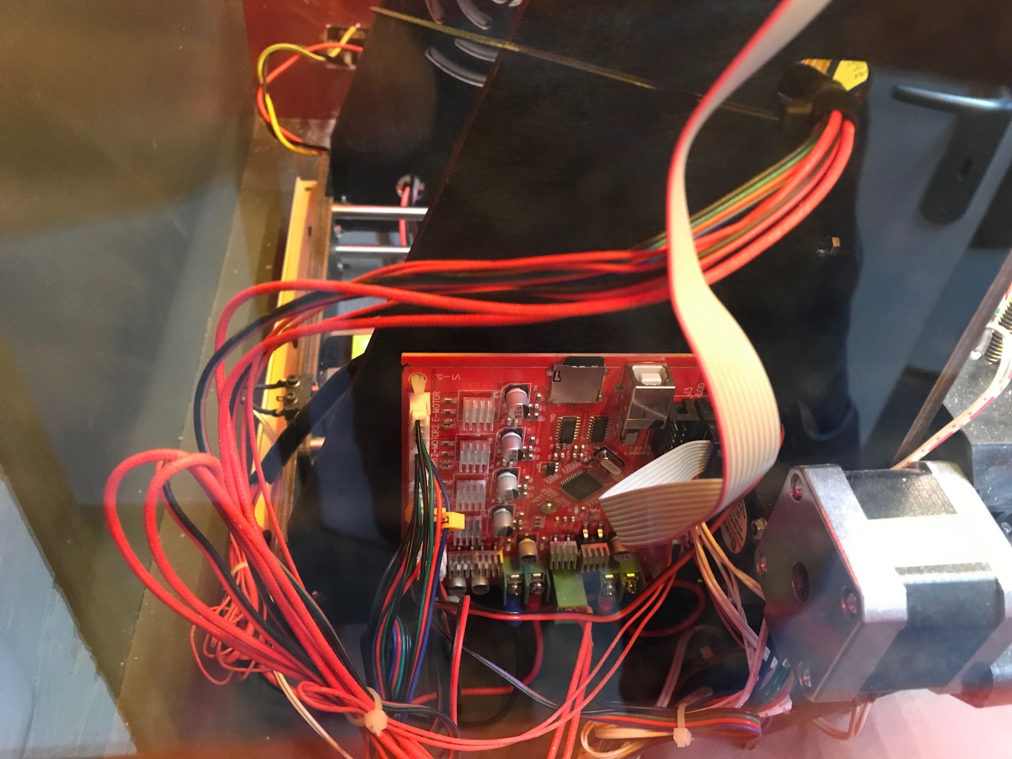

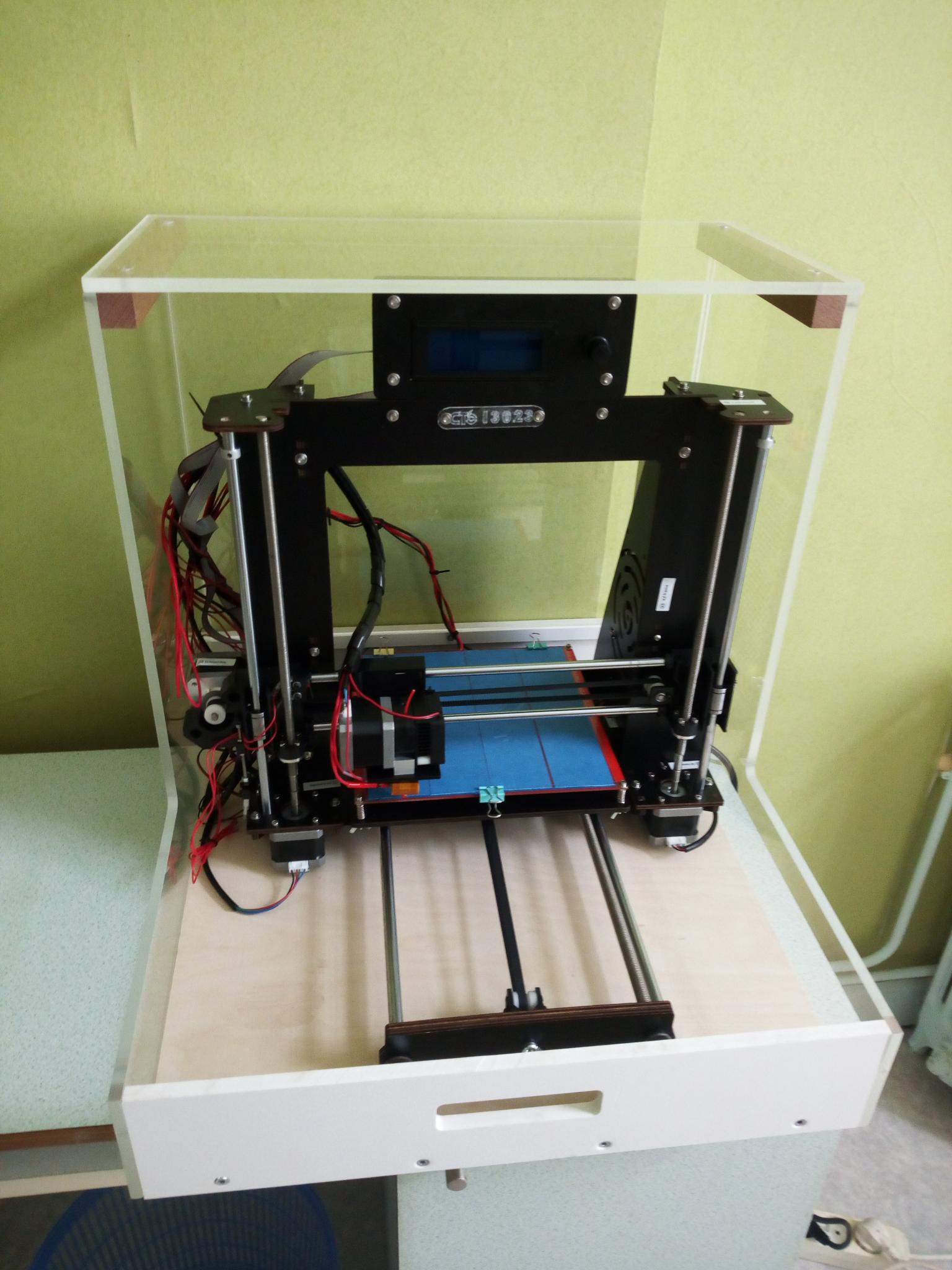

Sur CTC j'ai changé les poulies plastique blanc en x et y monté sur le moteur pas à pas , trop d'excentricité.
Changement des supports supérieur des barre Z. Ajout d un roulement de maintien sur chaque barres.
Pose mousse plus feuille aluminium sous le plateau.
Activation du nouveau bootloader et upload de marlin pour CTC et en cour d'amélioration pas des petits réglages .

Alors sur la GT2560 de chez CTC (carte mère), il ne suffit pas de brancher un cable pour le faire à cause d'un blocage du firmware.
Il faudrat donc que tu injecte un bootloader à ta GT2560 (grâce à l'IDE d'arduino et à une arduino uno/mega ou avec un USBasp) et ensuite tu pourra mettre ton firmware.
Je t'envoie un lien dans quelques minutes pour te montrer les étapes.
Si tu veux, je peux aussi te passer le firmware que j'utilise 😉

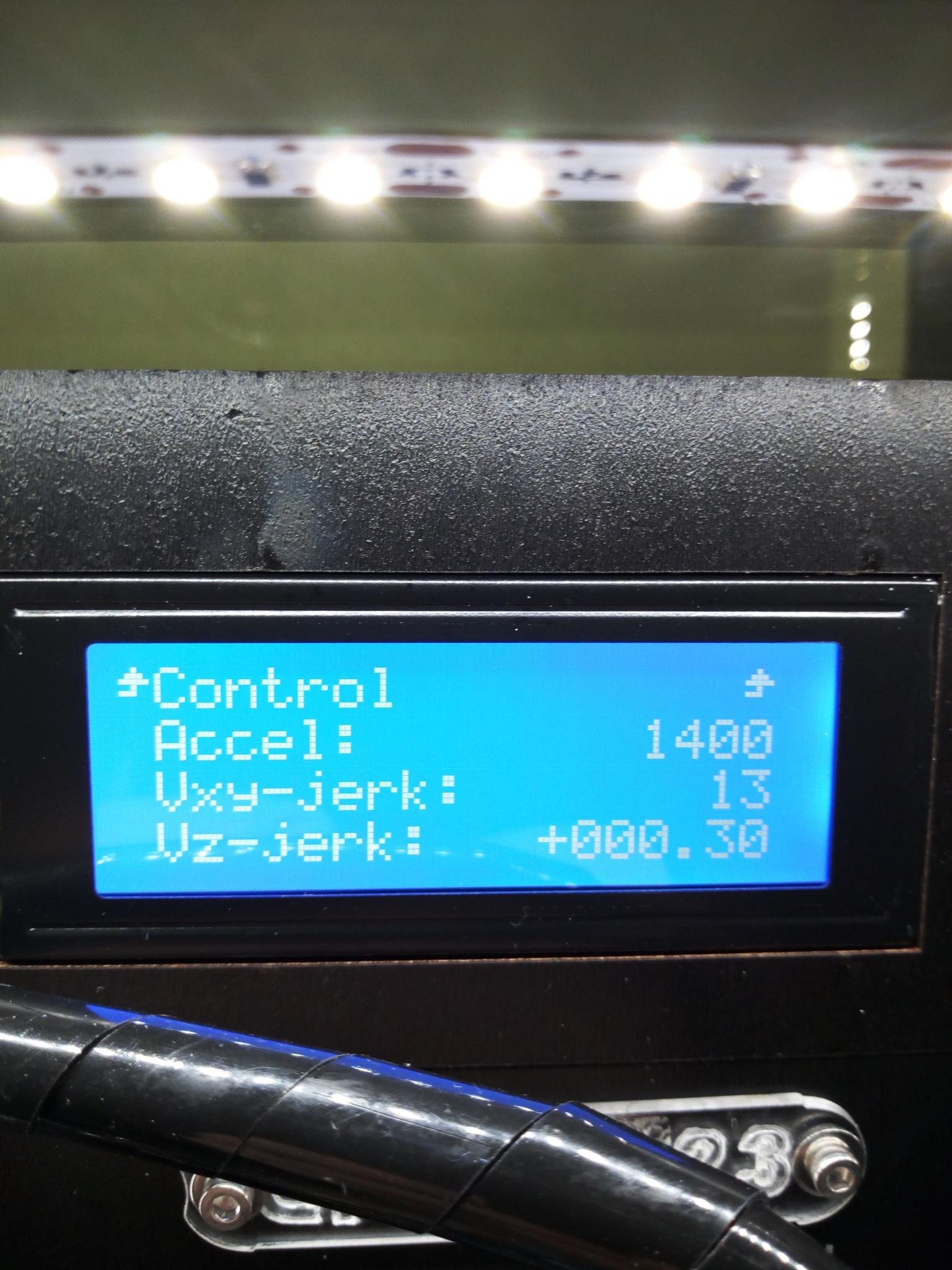

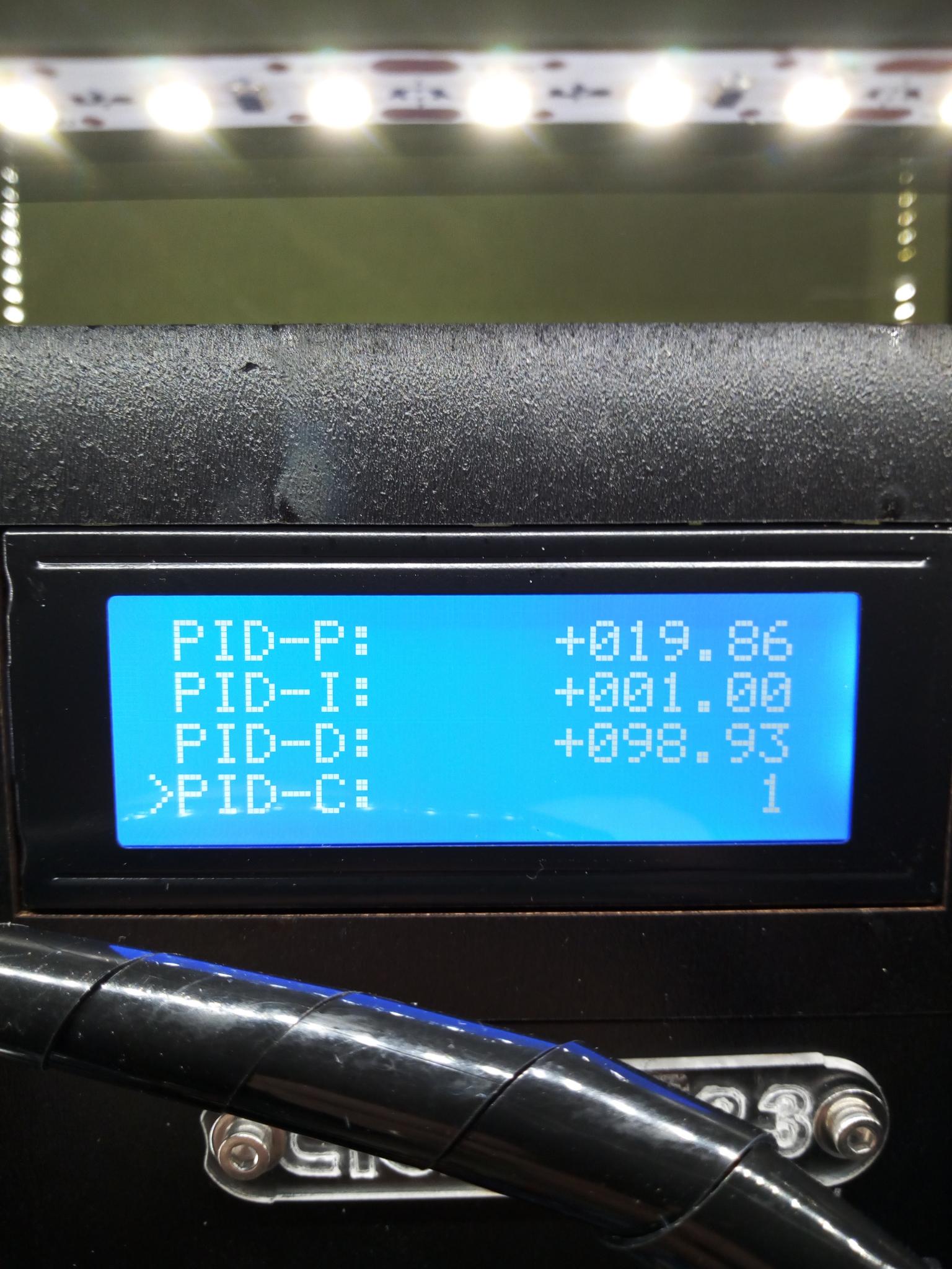

Par-contre ,si vous pouvez m'expliquer ce que veux dire ces écrans.
Il y a 2 heures, lavegnir a dit :
Merci pour vos réponses ,mais je ne vais pas m'engager dans ces manipulations au risque de faire des conneries.
surtout pour changer que deux données.
P/I/D c'est pour la chauffe de l'extrudeur, pour qu'elle soit homogène et continue.
Le "Jerk", je traduis ça par la "brutalité" dans les virage. Plus la valeurs est grande plus les angles sont droit mais plus le virage est violent.

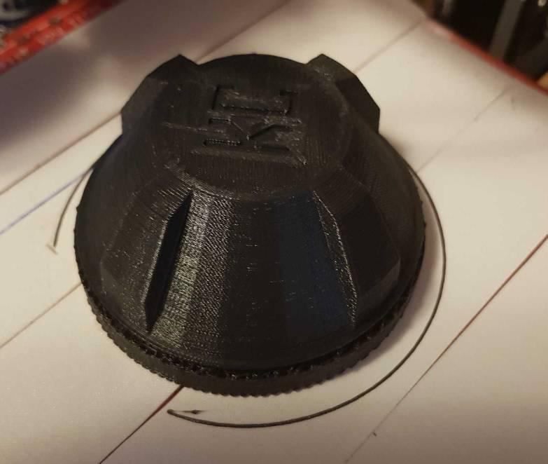

65c48ccea1a4b13313f4f7ba8910755a.jpg&key=4a3919eb45355103a5964faa99665bebc22ad87edab07be788f213678d74fe53
Envoyé de mon SM-G950F en utilisant Tapatalk
Je viens de commander sur aliexpress.com un système de courroie (GT2 + Pignon 5mm 20T + Poulie de redistribution 20T) mais ça augmente beaucoup la qualité de départ ?
Envoyé de mon U2 en utilisant Tapatalk
Pour mon avis personnel.
Quand tu déplaces ton plateau sur l'axe Y
Si tu m'aperçois que la poulie du moteur pas à pas ou bien la poulie de renvoi ne tournent pas rond , cela veut dire qu'elles sont excentrées , donc risque de trace sur la pièce type ghost ou marque qui se répète au même moment.
Je m'en suis aperçu quand j'ai imprimer le cabochon d'un phare d'un Ténéré .
J'ai vite changé celle du moteur et j'attend la livraison pour le renvoi.

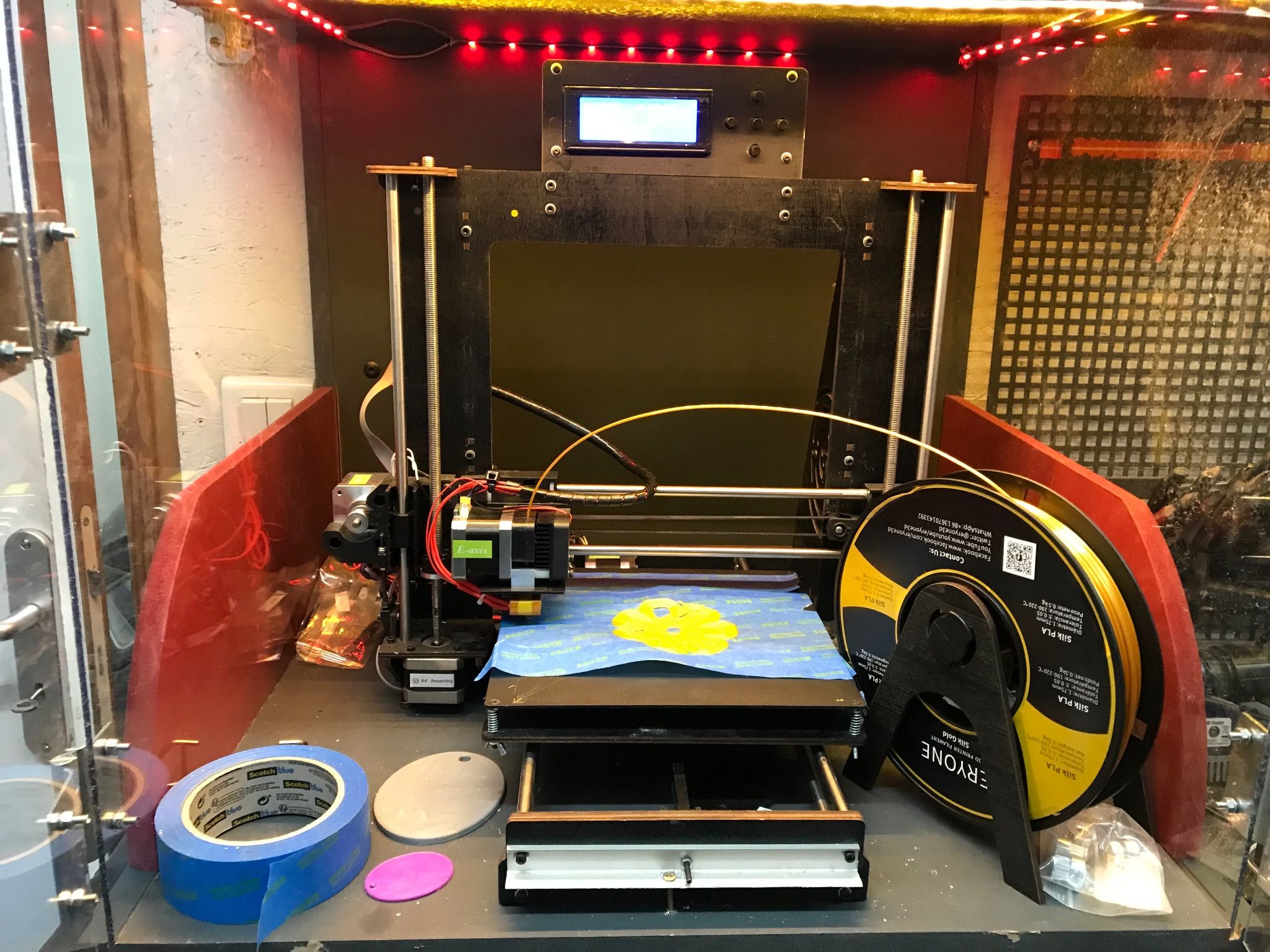

Hello les connaisseurs,
voici ma cacahuète qui me pose soucis, j’ai des décalages soudains du plateau :
Il me semble que ça doit être lors des fortes accélérations, on entend parfois quelques clac bref comme si on forçait le plateau, puis après ça mon impression est décalée d’un centimètre environ vers l’avant.
Tout coulisse bien, zéro contrainte mécanique, j’ai essayé en baissant la vitesse d’accélération au min sur l’axe Y, ça ne change rien.
Des idées ?
