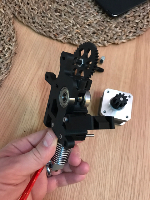

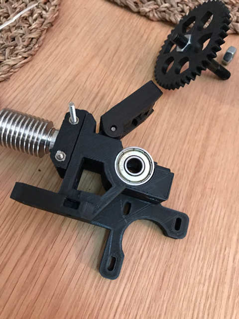

macmootpro Posté(e) Février 2, 2017 Auteur Partager Posté(e) Février 2, 2017 Bonjour,Je me lance dans une upgrade de mon extrudeur avec une système l4k qui a fait ses preuves.J ai déjà imprimer toutes les pièces.Je vous tiens au courant ça pourra vous servir.Envoyé de mon iPhone en utilisant Tapatalk Lien vers le commentaire Partager sur d’autres sites More sharing options...

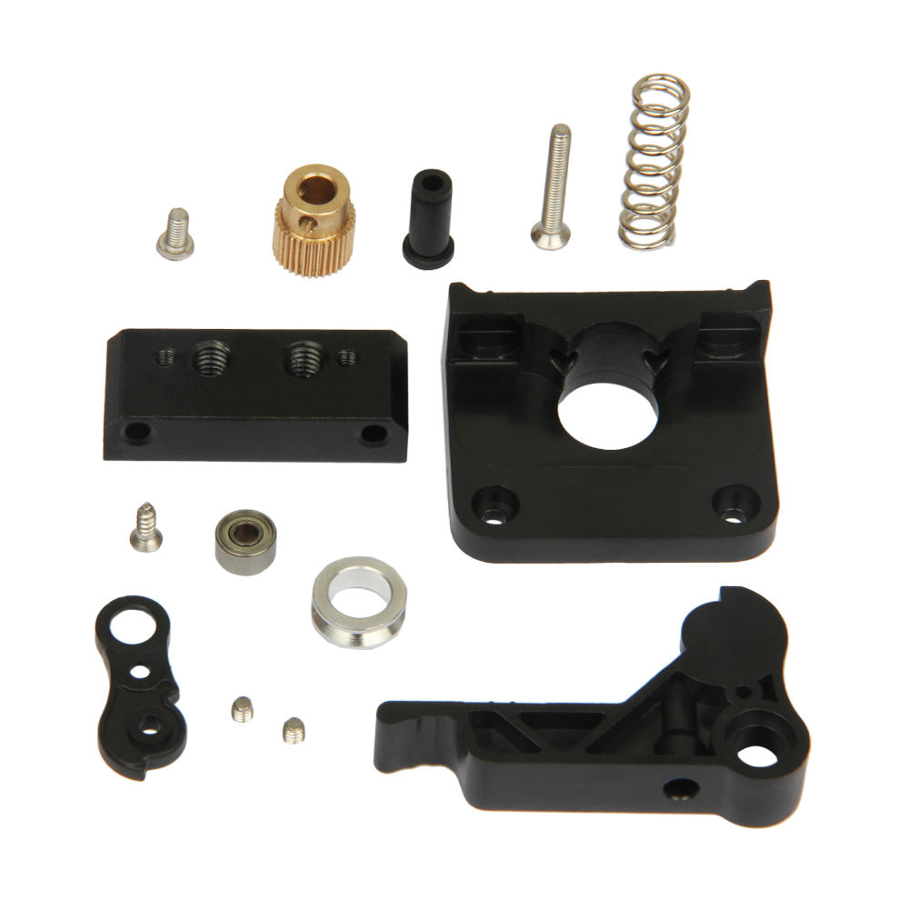

macmootpro Posté(e) Février 3, 2017 Auteur Partager Posté(e) Février 3, 2017 http://www.thingiverse.com/thing:512338Milles excuses, c est l3k pardon, j ai mis le lien.Il y a deux trois pièces à acheter:Axe 6 euros sur ebayRoulement x10 6 eurosPour ton problème de rip, je reste convaincu que c est un soucis en dessous de ta roue (tube ou buse).Bon courage.Envoyé de mon iPhone en utilisant Tapatalk Lien vers le commentaire Partager sur d’autres sites More sharing options...
grat450 Posté(e) Février 3, 2017 Partager Posté(e) Février 3, 2017 il y a 6 minutes, macmootpro a dit : http://www.thingiverse.com/thing:512338 Milles excuses, c est l3k pardon, j ai mis le lien. Il y a deux trois pièces à acheter: Axe 6 euros sur ebay Roulement x10 6 euros Pour ton problème de rip, je reste convaincu que c est un soucis en dessous de ta roue (tube ou buse). Bon courage. Envoyé de mon iPhone en utilisant Tapatalk je ne vois toujours rien sur Ebay... Peux tu donner le lien merci Lien vers le commentaire Partager sur d’autres sites More sharing options...
rinty35 Posté(e) Février 3, 2017 Partager Posté(e) Février 3, 2017 @macmootpro je partage ta vision. Je vais regarder ton l3k du coupEnvoyé de mon KIW-L21 en utilisant Tapatalk Lien vers le commentaire Partager sur d’autres sites More sharing options...
macmootpro Posté(e) Février 3, 2017 Auteur Partager Posté(e) Février 3, 2017 https://www.ebay.fr/itm/301001808701 Envoyé de mon iPhone en utilisant Tapatalk Lien vers le commentaire Partager sur d’autres sites More sharing options...
macmootpro Posté(e) Février 3, 2017 Auteur Partager Posté(e) Février 3, 2017 Plusieurs arguments:Plusieurs membres du forum m'ont conseillé ce type de système. Dans le fablab où je suis les prusa i3 sont toutes équipées de ce genre de système.Donc je pense que ça doit être bien au final.Autre question, il faut trouver un charriot compatible avec 4 trou et une entraxe de 22,5 mm. Je vous tiens au courant. Envoyé de mon iPhone en utilisant Tapatalk Lien vers le commentaire Partager sur d’autres sites More sharing options...

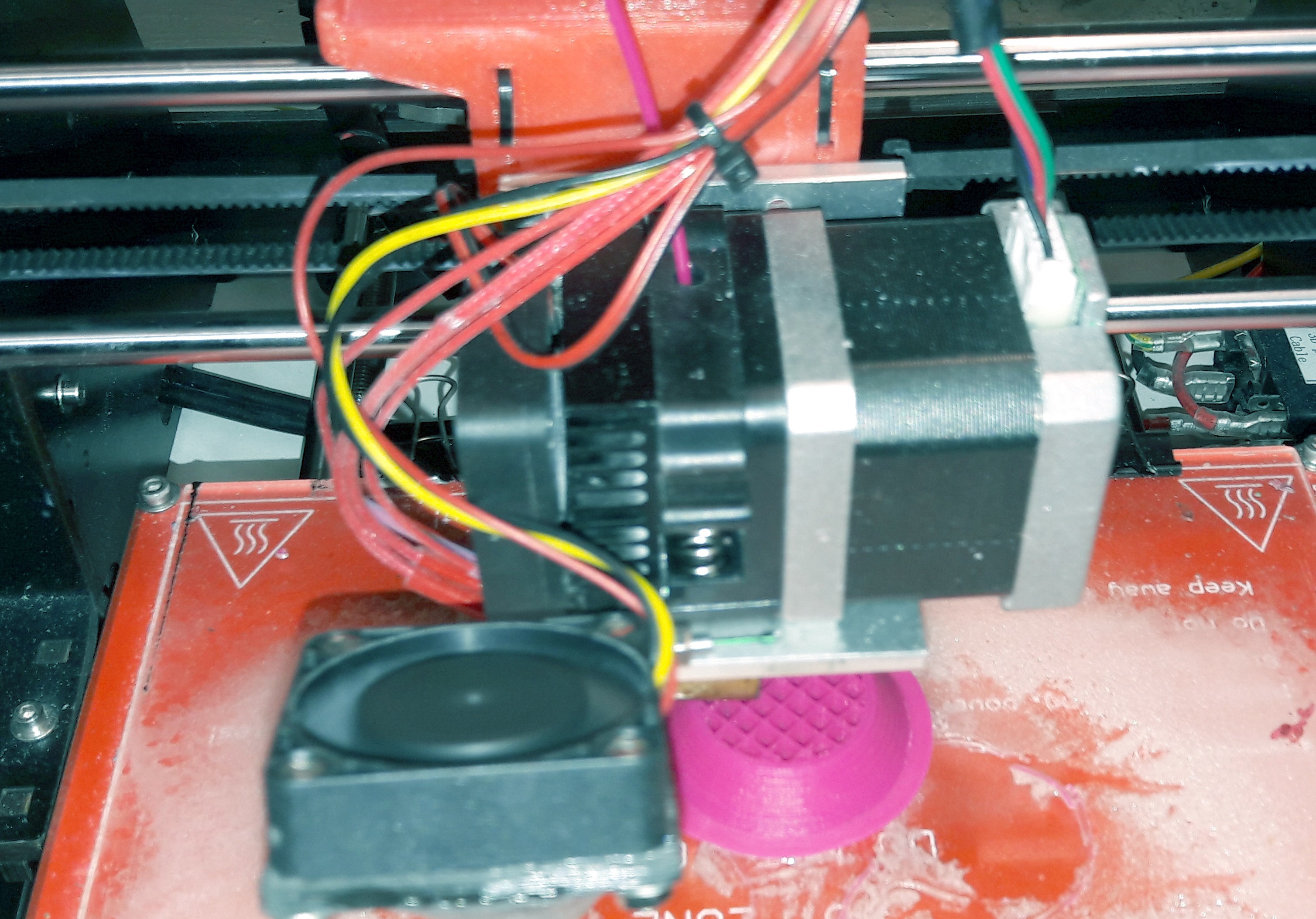

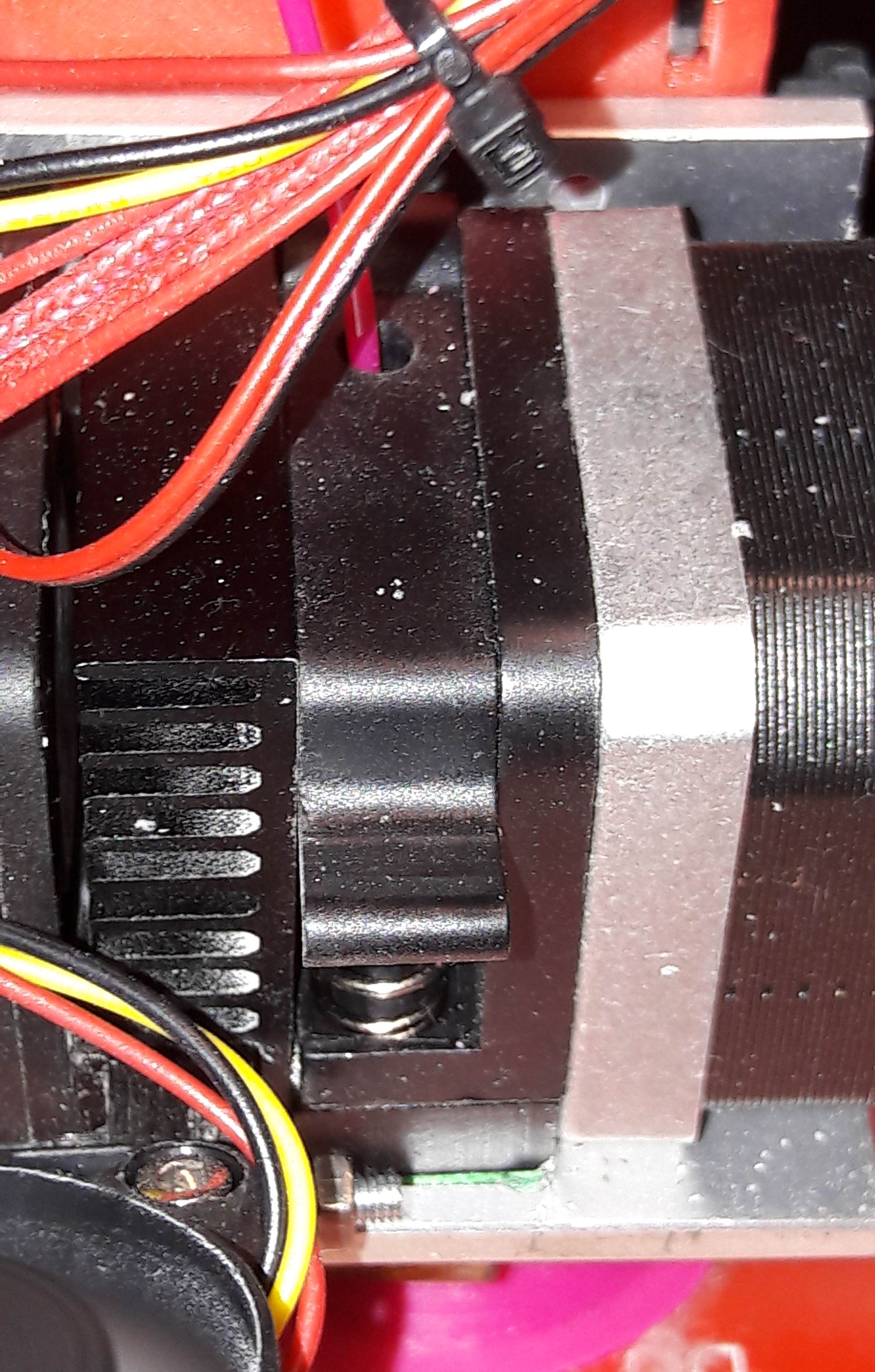

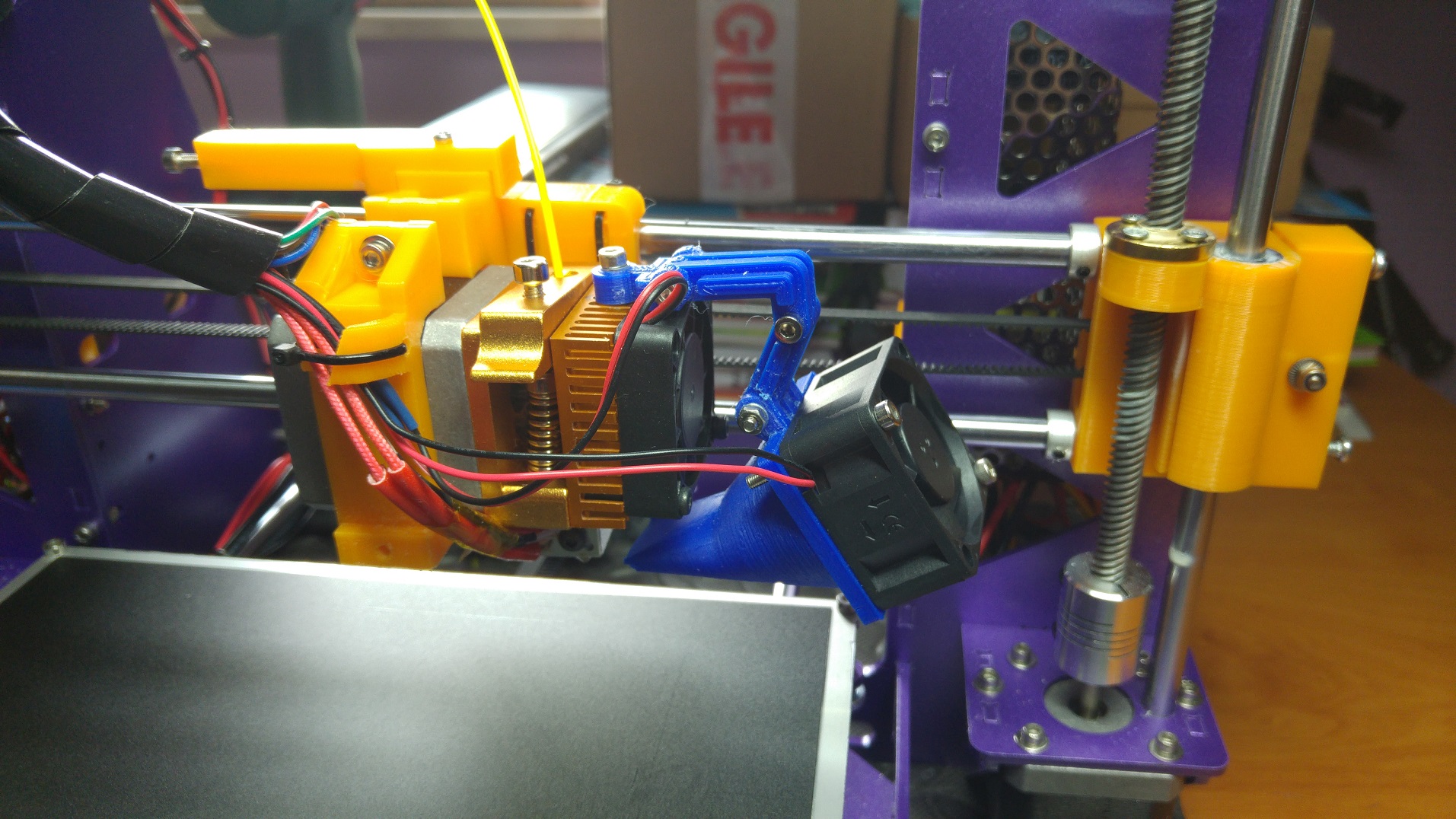

tgv26 Posté(e) Février 3, 2017 Partager Posté(e) Février 3, 2017 (modifié) Bonjour, je me permets de vous donner le lien de l'Extruder que j'ai adapté: http://www.ebay.fr/itm/222149244573?_trksid=p2057872.m2749.l2649&ssPageName=STRK%3AMEBIDX%3AIT Il a fallu que je l'adapte, mais rien de fabuleux, si ce n'est qu'il se retrouve inversé par rapport à celui d'origine. (il existe des gauche et des droit, mais je ne savais pas comment les différencier) Plus de soucis avec le filament,l'entrainement est bon. Bon il me reste à régler d'autre trucs, j('ai de mon côté un soucis d'axe, mes arrondis présentant un plat de sur 2 extrémités opposées. Modifié (le) Février 3, 2017 par tgv26 Lien vers le commentaire Partager sur d’autres sites More sharing options...
grat450 Posté(e) Février 3, 2017 Partager Posté(e) Février 3, 2017 Il y a 1 heure, tgv26 a dit : Bonjour, je me permets de vous donner le lien de l'Extruder que j'ai adapté: http://www.ebay.fr/itm/222149244573?_trksid=p2057872.m2749.l2649&ssPageName=STRK%3AMEBIDX%3AIT Il a fallu que je l'adapte, mais rien de fabuleux, si ce n'est qu'il se retrouve inversé par rapport à celui d'origine. (il existe des gauche et des droit, mais je ne savais pas comment les différencier) Plus de soucis avec le filament,l'entrainement est bon. Bon il me reste à régler d'autre trucs, j('ai de mon côté un soucis d'axe, mes arrondis présentant un plat de sur 2 extrémités opposées. bonjour, est que cet extrudeur peut se monter à la place de celui ci sans gros soucis... merci Lien vers le commentaire Partager sur d’autres sites More sharing options...
tgv26 Posté(e) Février 3, 2017 Partager Posté(e) Février 3, 2017 (modifié) Il y a 6 heures, grat450 a dit : est que cet extrudeur peut se monter à la place de celui ci sans gros soucis... C'est bien ce que j'ai réalisé! Celui en lien va t'imposer un changement de sens du moteur (Moteur à droite au lieu de Gauche); mais tu peux , je pense trouver le modèle qui ira bien avec un moteur à gauche. Il faut comprendre que mon filament passe par le perçage le plus prêt des guides (arrière) au lieu du perçage avant , donc le sens d'extrusion / rétraction changent. J'aurait pu modifier le sens de rotation du moteur en modifiant les paramètres du Marlin, j'ai préféré réaliser une modification matériel. Je ferais quelques images. Modifié (le) Février 3, 2017 par tgv26 images Lien vers le commentaire Partager sur d’autres sites More sharing options...
grat450 Posté(e) Février 4, 2017 Partager Posté(e) Février 4, 2017 Il y a 16 heures, tgv26 a dit : C'est bien ce que j'ai réalisé! Celui en lien va t'imposer un changement de sens du moteur (Moteur à droite au lieu de Gauche); mais tu peux , je pense trouver le modèle qui ira bien avec un moteur à gauche. Il faut comprendre que mon filament passe par le perçage le plus prêt des guides (arrière) au lieu du perçage avant , donc le sens d'extrusion / rétraction changent. J'aurait pu modifier le sens de rotation du moteur en modifiant les paramètres du Marlin, j'ai préféré réaliser une modification matériel. Je ferais quelques images. bonjour, dommage il est inversé pour moi ... Quand à modifier Marlin c'est encore trop risqué pour moi... J'ai déjà essayé de me connecter sur ma carte mais les infos que j'ai trouvées ne m'ont pas encore permis de me connecter ... Merci encore Lien vers le commentaire Partager sur d’autres sites More sharing options...
tgv26 Posté(e) Février 4, 2017 Partager Posté(e) Février 4, 2017 Il faut réalisé les modifications matériel, ou bien trouvé le "bon". Lien vers le commentaire Partager sur d’autres sites More sharing options...

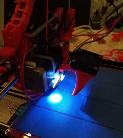

rinty35 Posté(e) Février 6, 2017 Partager Posté(e) Février 6, 2017 (modifié) Bonsoir une petite évolution du jour. L'installation d'une Led pour éclairer la zone d'impression. Vous aurez besoin, d'une LED blanche et une résistance 1KOhm. Je me suis repiqué sur l'arrivée de 12v du ventilateur. Pas grand chose à craindre côté charge sur la carte avec ces valeurs on tire environ 10mA de plus que le ventilateur qui lui en a besoin de 54mA. Il ne reste plus qu'à faire un petit support... Modifié (le) Février 6, 2017 par rinty35 Lien vers le commentaire Partager sur d’autres sites More sharing options...
tgv26 Posté(e) Février 8, 2017 Partager Posté(e) Février 8, 2017 Bien vu Rinty! De mon côté, j'avais commandé des rampes de Led sur mamazon, avec transfo, elles s'intégreront au futur caisson! Si, si elle va finir dans une boite, c'est sûr! ^^ Lien vers le commentaire Partager sur d’autres sites More sharing options...

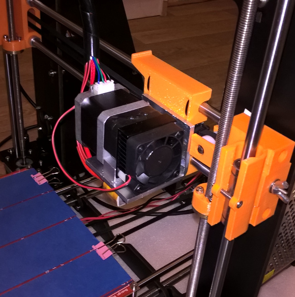

macmootpro Posté(e) Avril 5, 2017 Auteur Partager Posté(e) Avril 5, 2017 Le 22/11/2016 at 20:26, Helriz a dit : Je suis aussi en train de modifier la mienne mais je suis un peu plus radical Avant Après Transfert de tout ce que je peux sur un chassis Orballo Printing Les 3 pièces de l'axe X viennent de https://www.thingiverse.com/thing:1036871 . J'en ai modifié/créé d'autres (support fin de course, support GT2560....). Je la monte tranquillement. Je vais partir sur des tiges filetées de 5mm. @macmootpro peux-tu me passer la référence de ton extrudeur doré ? Merci Bonjour, J'aurai besoin de ton retour au sujet P3steel, Car je me pose la question de prendre un P3steel (Orbalo) ou faire un évolution vers une I3 grabber. Peut-on utiliser les pièces de base de la CTC ? Merci Lien vers le commentaire Partager sur d’autres sites More sharing options...
Helriz Posté(e) Avril 5, 2017 Partager Posté(e) Avril 5, 2017 il y a 1 minute, macmootpro a dit : Bonjour, J'aurai besoin de ton retour au sujet P3steel, Car je me pose la question de prendre un P3steel (Orbalo) ou faire un évolution vers une I3 grabber. Peut-on utiliser les pièces de base de la CTC ? Merci Bonjour, Je n'ai gardé aucune pièce en plastique. J'ai changé la hothead et l'extrudeur , le bed, les fin de courses et les courroies. J'ai remplacé les tiges filetés 5mm par des T8. J'ai réutilisé les moteurs, les barres lisses, l'alimentation, le LCD et la GT2560. Lien vers le commentaire Partager sur d’autres sites More sharing options...
macmootpro Posté(e) Avril 5, 2017 Auteur Partager Posté(e) Avril 5, 2017 il y a 8 minutes, Helriz a dit : Bonjour, Je n'ai gardé aucune pièce en plastique. J'ai changé la hothead et l'extrudeur , le bed, les fin de courses et les courroies. J'ai remplacé les tiges filetés 5mm par des T8. J'ai réutilisé les moteurs, les barres lisses, l'alimentation, le LCD et la GT2560. tu as des références pour les pièces que tu as utiliser pour l'extruder ? Lien vers le commentaire Partager sur d’autres sites More sharing options...
Helriz Posté(e) Avril 5, 2017 Partager Posté(e) Avril 5, 2017 HotHead en 12V https://fr.aliexpress.com/item/HOT-3D-printer-MK8-Extruder-hot-end-kit-0-4mm-nozzle-heating-MK8-Extruder-hot-end/32648659353.html Radiateur mais tu peux garder celui d'origine https://fr.aliexpress.com/item/High-Quality-5pcs-lot-3D-printer-Makerbot-heatsink-40mm-40mm-11mm-for-mk7-MK8-extruder-Free/32282781381.html l'extrudeur: (faire attention au sens lors de l'achat) https://www.amazon.fr/gp/product/B01J5JIDL4/ref=oh_aui_detailpage_o03_s00?ie=UTF8&psc=1 Lien vers le commentaire Partager sur d’autres sites More sharing options...

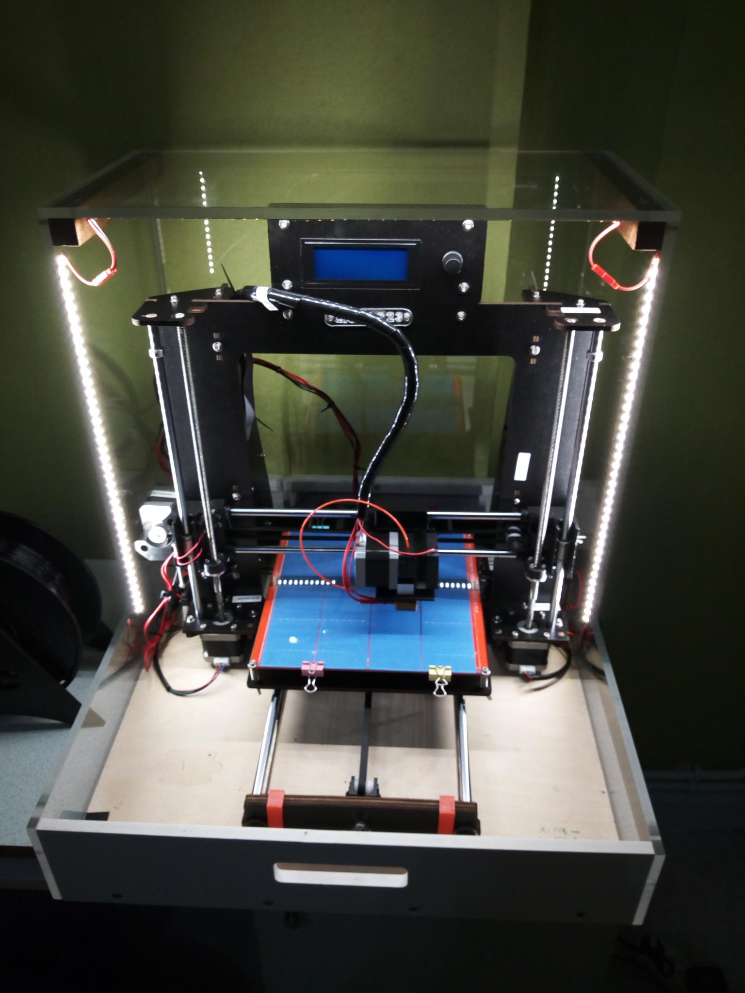

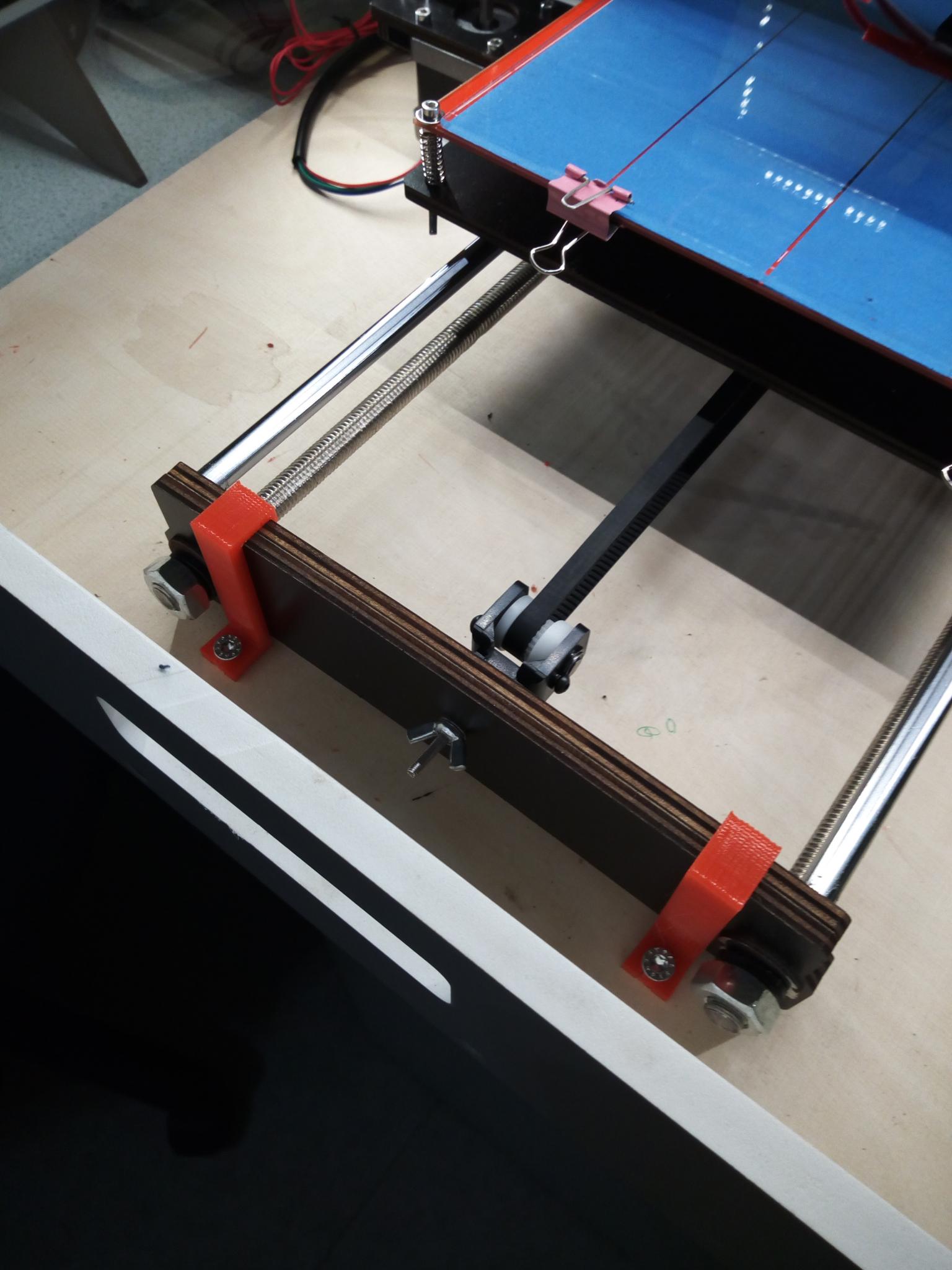

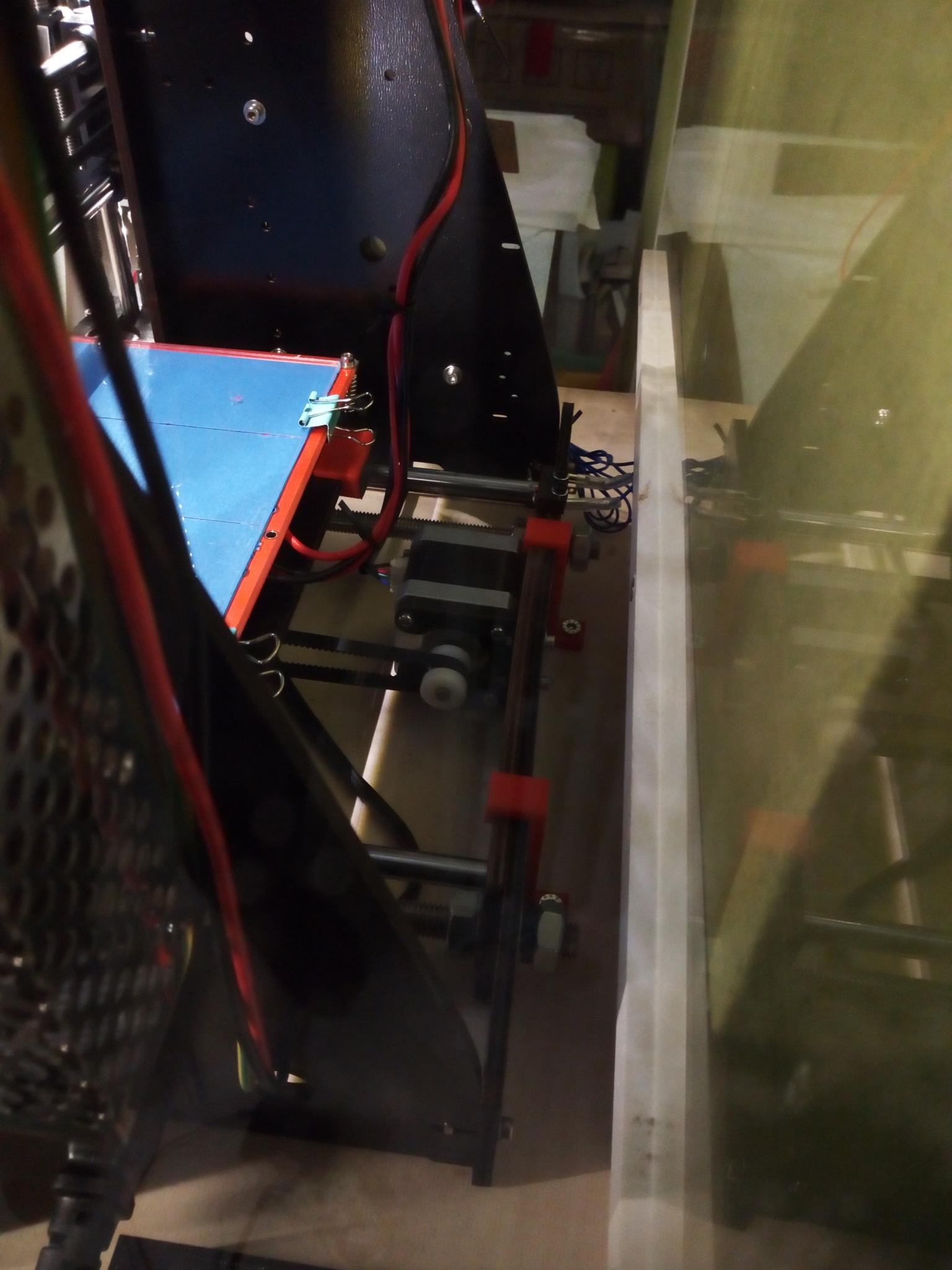

lavegnir Posté(e) Novembre 24, 2018 Partager Posté(e) Novembre 24, 2018 Bonjour à tous, Voici les améliorations de mon imprimante: j'ai fabriqué un caisson en plexiglass sur une base en contre-plaqué , j'ai entaillé deux poignées pour pouvoir le déplacer facilement et derrière le plexi se démonte par coulissage. J'ai ajouté un éclairage avec des bandes à LED. Ici des fixations que j'ai imprimé pour éviter le risque que le plateau bouge pendant l'impression. Et derrière aussi. un perçage sur le coté pour brancher et allumer l'imprimante ainsi que l'éclairage ( petit boitier créer avec l'imprimante) 1 Lien vers le commentaire Partager sur d’autres sites More sharing options...
