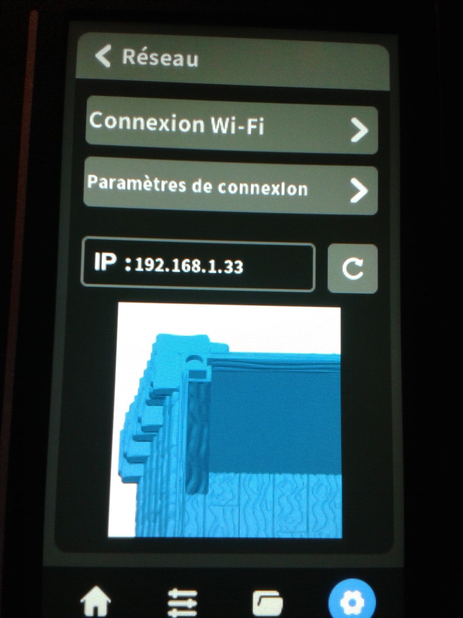

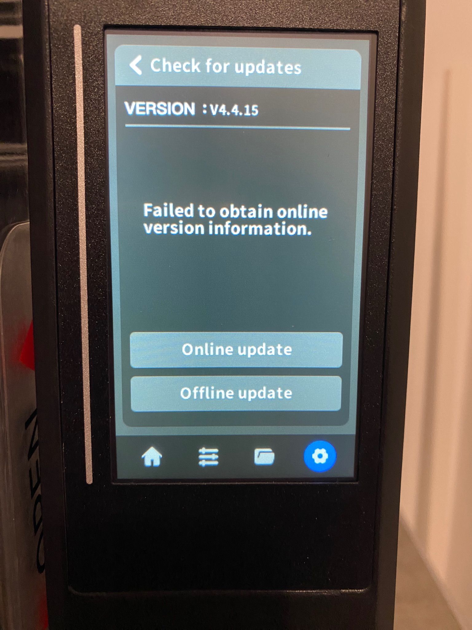

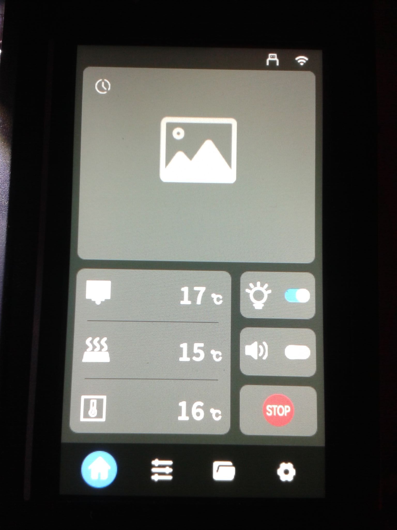

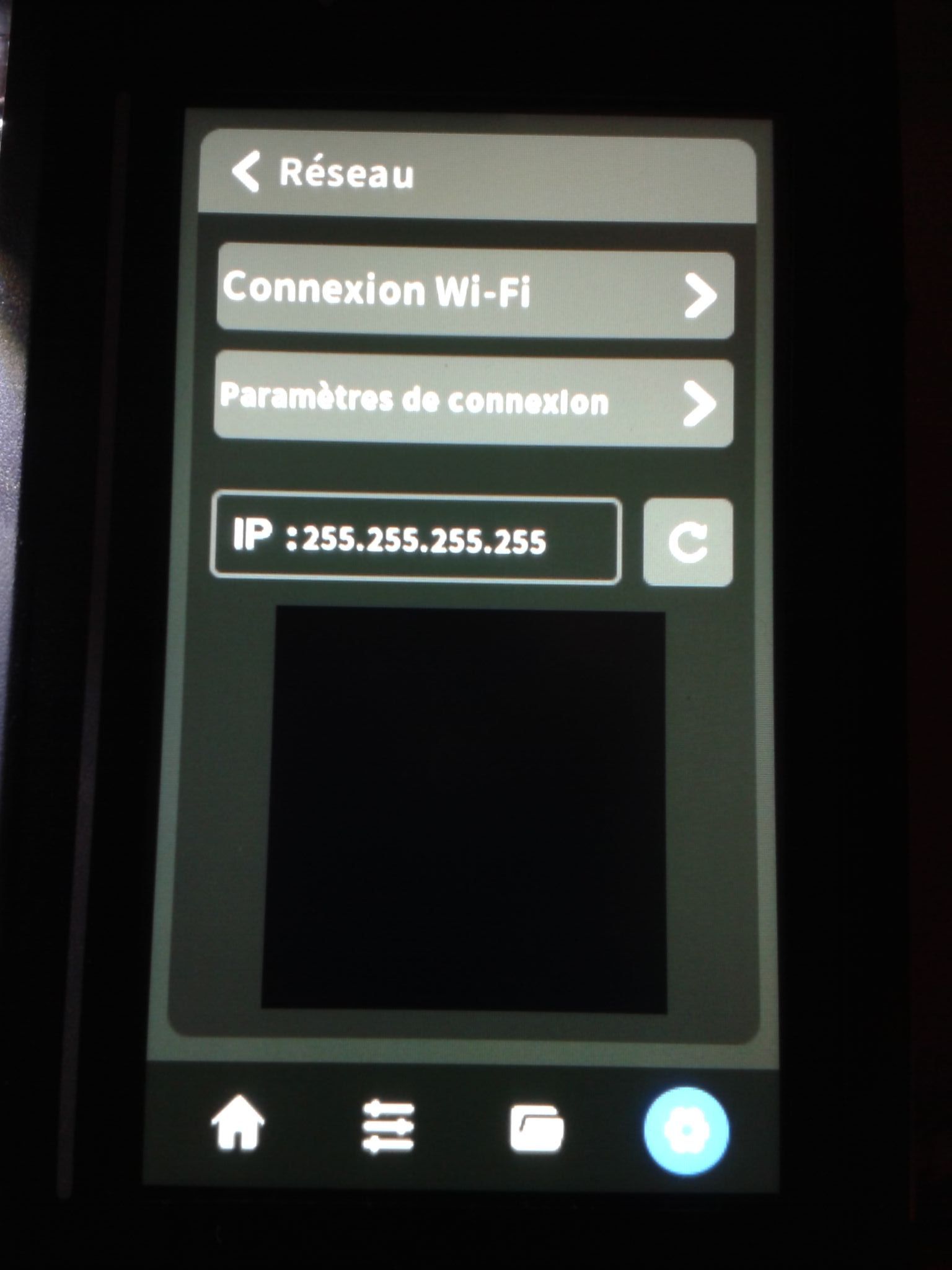

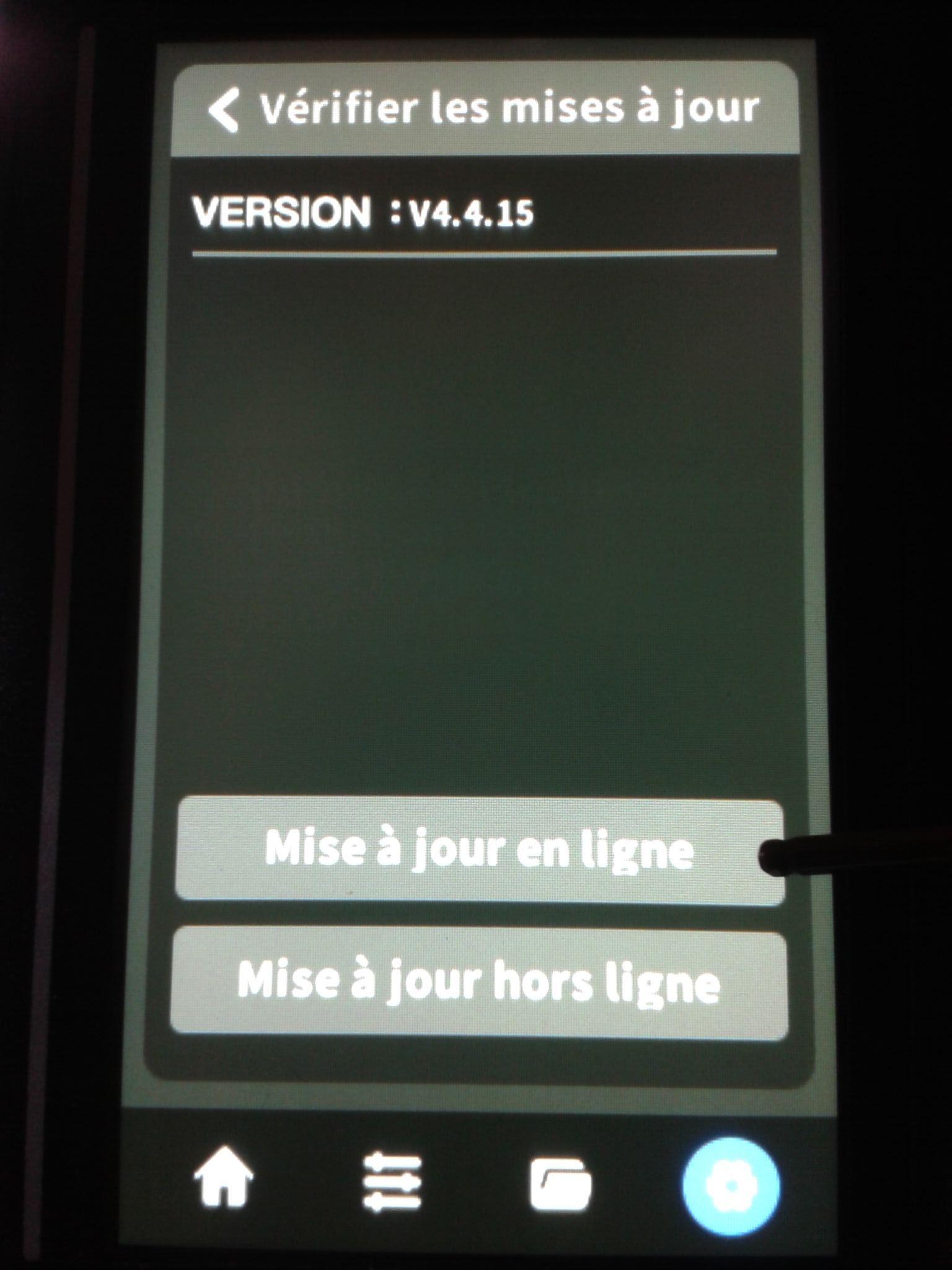

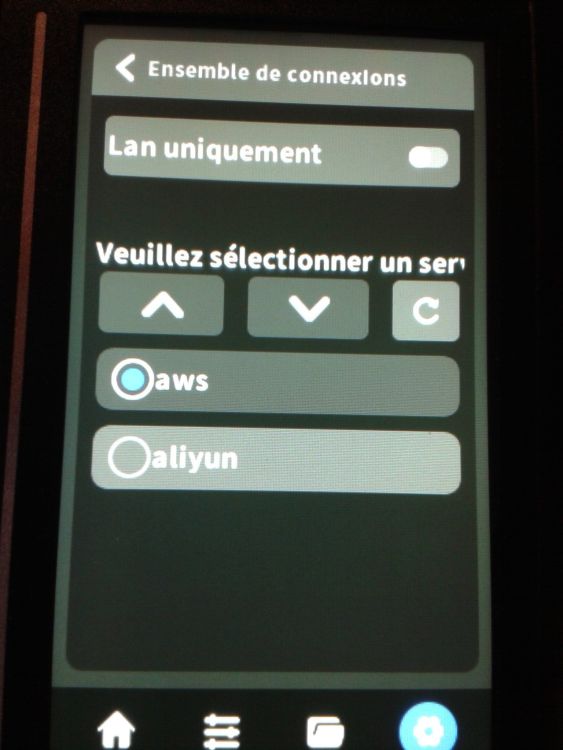

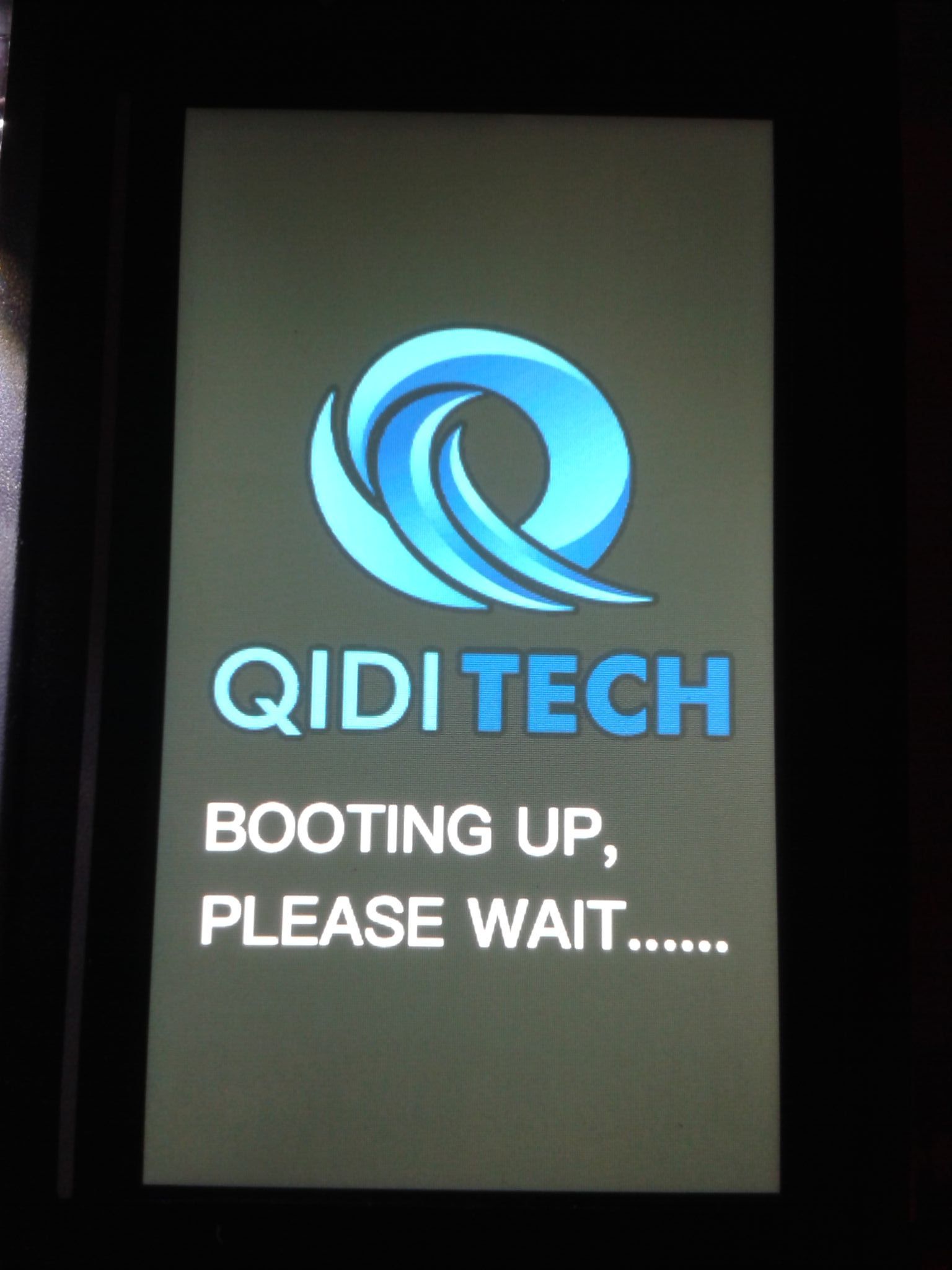

Nouveau venu dans le monde de l'impression 3D, j'ai commandé cette nouvelle imprimante que je viens de recevoir. Les premières impressions sont plutôt bonnes.
J'utilise OrcaSlicer.
Mais, j'ai quelques questions
* Dans le menu paramètre réseau, je n'ai pas comme dans le wiki, de QR code qui s'affiche et dans la sélection du serveur, il n'y en a aucun à sélectionner.
Est-ce normal, tout n'est pas encore en place ?
Cdt.

Salutation !
C'est seulement depuis le firmware v4.4.15 qu'il y a la notion de connexion a un genre de serveur cloud (pour QIDI Link), avec ce qui semble être une zone pour ce qui devrait être un QRCode ...

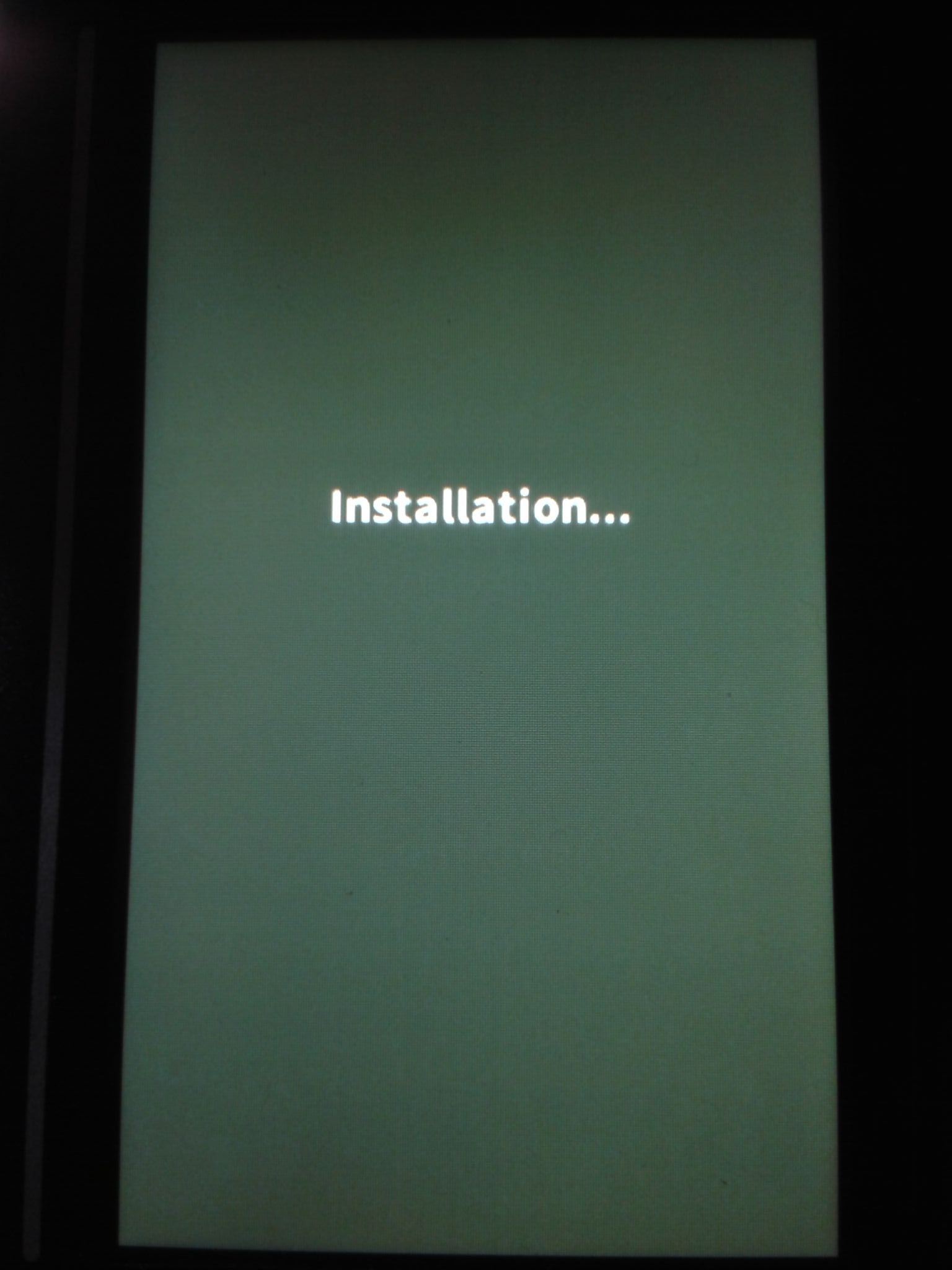

J'ai fait la mise à jour en v4.4.15, j'ai aussi la même image à la place du QR code, par contre, pour la sélection du serveur, je n'ai rien.
il y a 13 minutes, Steph86 a dit :
Je suppose que ce sont des bug qui seront corrigé dans la prochaine version ...
Sinon tu a fait attention au fait que Qidi Tech ne détail pas le numéro de build pour une mise a jours d'une version.
Entre la mise a jour v4.4.15 téléchargeable sur leur github (mais qu'il faudrait éviter car pourrait être une beta / bug fix (donc des correction pouvant introduire de nouveau bugs))
et la v4.4.15 téléchargeable sur leur site ( https://qidi3d.com/pages/software-firmware celle que j'ai testé )
je n'ai pas les même date de dernière modification ni md5sum pour les fichiers dans l'archive.
Il ce peut que j'ai pas exactement la même build que toi pour cette version 4.4.15.
Voici les md5sum de la version que j'ai utilisé pour mettre a jours du v4.4.13 au v4.4.15

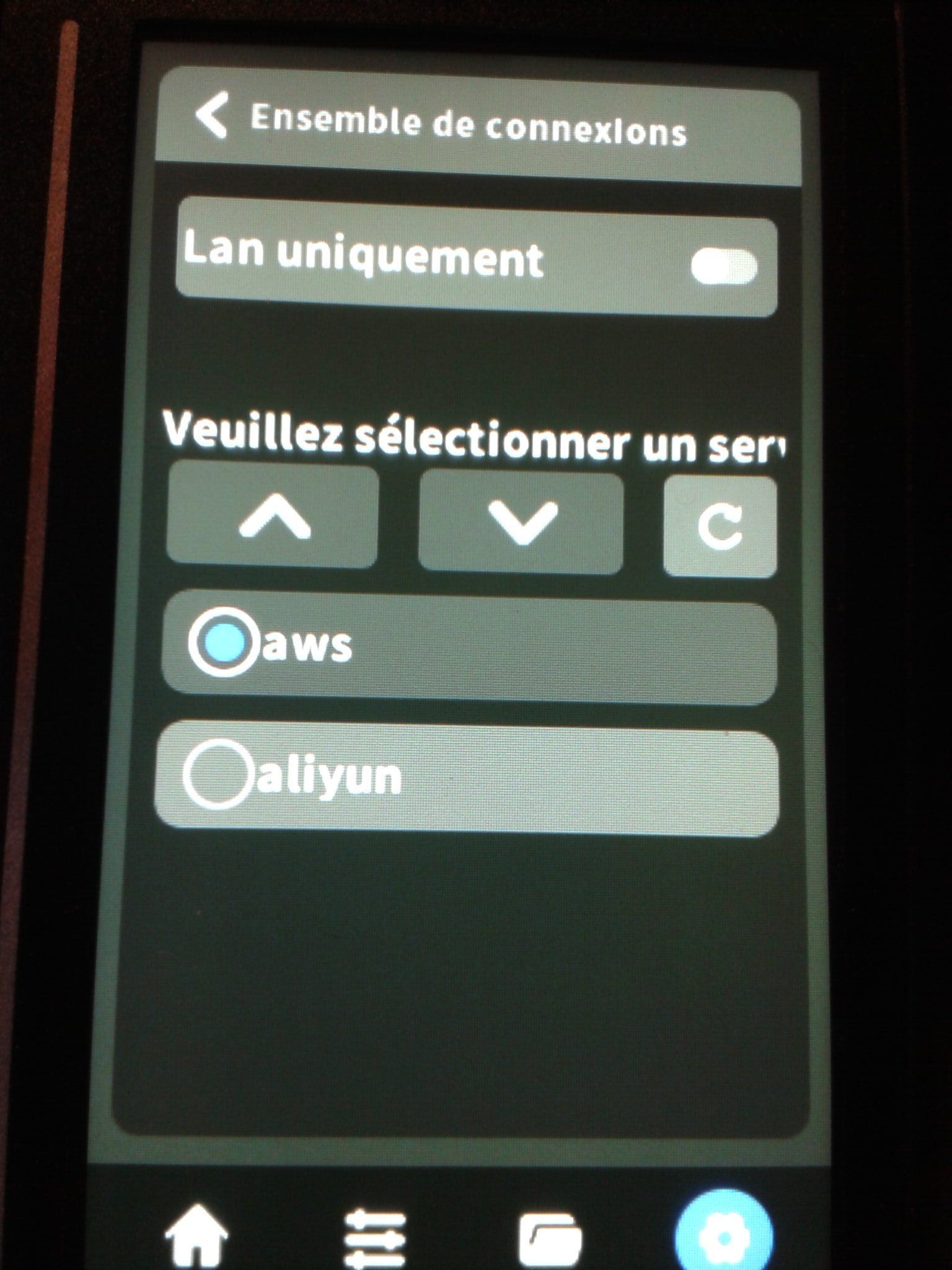

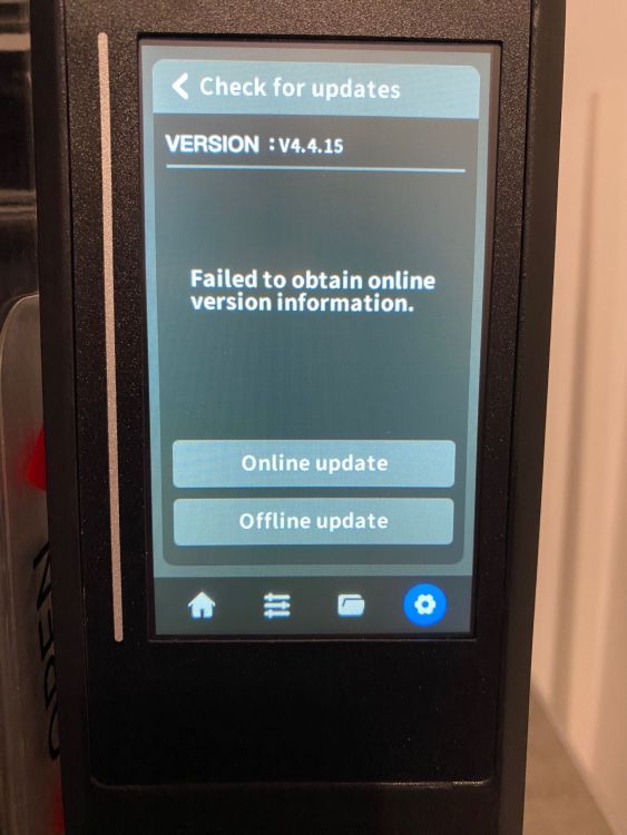

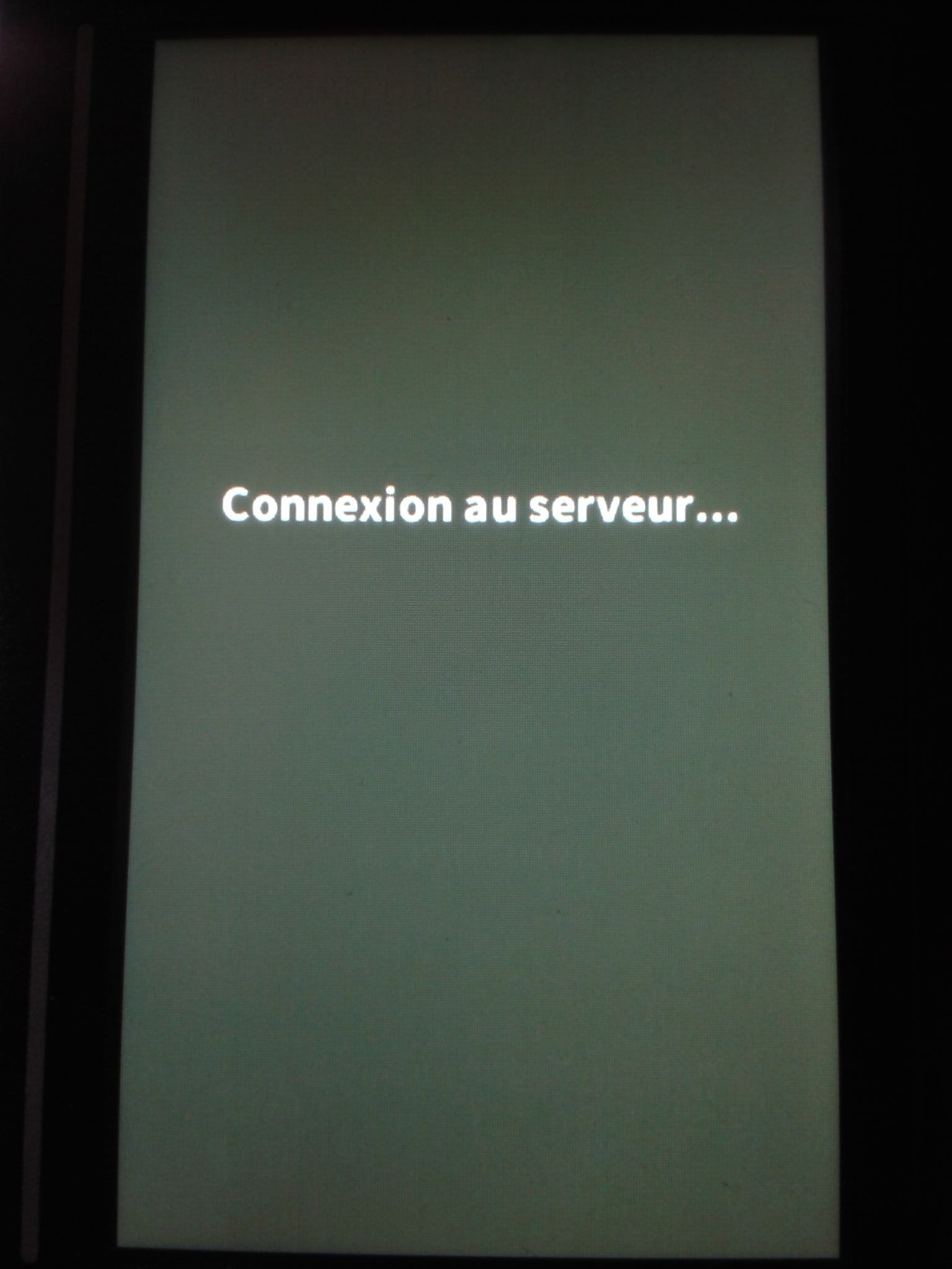

J'ai pris les fichiers sur leur site. J'ai un router entre mes équipements informatiques et ma box internet.
Même la vérification de mise à jour "online", elle m'indique une erreur
Peut-être un routage de port ?
Modifié (le) par Steph86
il y a 20 minutes, Steph86 a dit :
Oui là c'est probable. Mais alors pour connaitre le port et si tcp/ip ou udp a ouvrire/rediriger dans la config de ton router, là je ne sais pas pour le moment.
Je vais envoyer un message aux supports de Qidi et je verrai bien. Pas trop gênant pour le moment, la liaison Wifi en locale fonctionne.
Aprés une recherche de "aws" sur le dépôt  https://github.com/QIDITECH/QIDI_Q1_Pro/
J'ai en résultat de recherche
https://github.com/QIDITECH/QIDI_Q1_Pro/blob/ded3ca4041c161720c1b0a97bc9550f1bc3fa731/src/event.cpp#L3236
system("curl -s -S -L -o /root/frp/server_list.json http://www.aws.qidi3dprinter.com:5050/downloads/server_list.json");
Donc cela semble passer par le port 5050 ?
Mais je suis plutôt paumé niveau config de router et donc la commande en mode verbeux sans enregistrer la réponse dans un fichier ( cf enlever le "-o /root/frp/server_list.json" et ajouter un -v ) c'est
curl -v -S -L http://www.aws.qidi3dprinter.com:5050/downloads/server_list.json
si jamais il y a une ou un chaînage de redirection sur d'autre port... je me dis que c'est là qu'on le trouvera.

J'ai donc envoyer un message hier soir aux supports, j'ai eu une réponse ce matin me demandant de faire la mise à jour (en offline) vers la nouvelle version de Github : v4.4.16.
Suite à cela, j'ai le serveur AWS ainsi que le QR code.

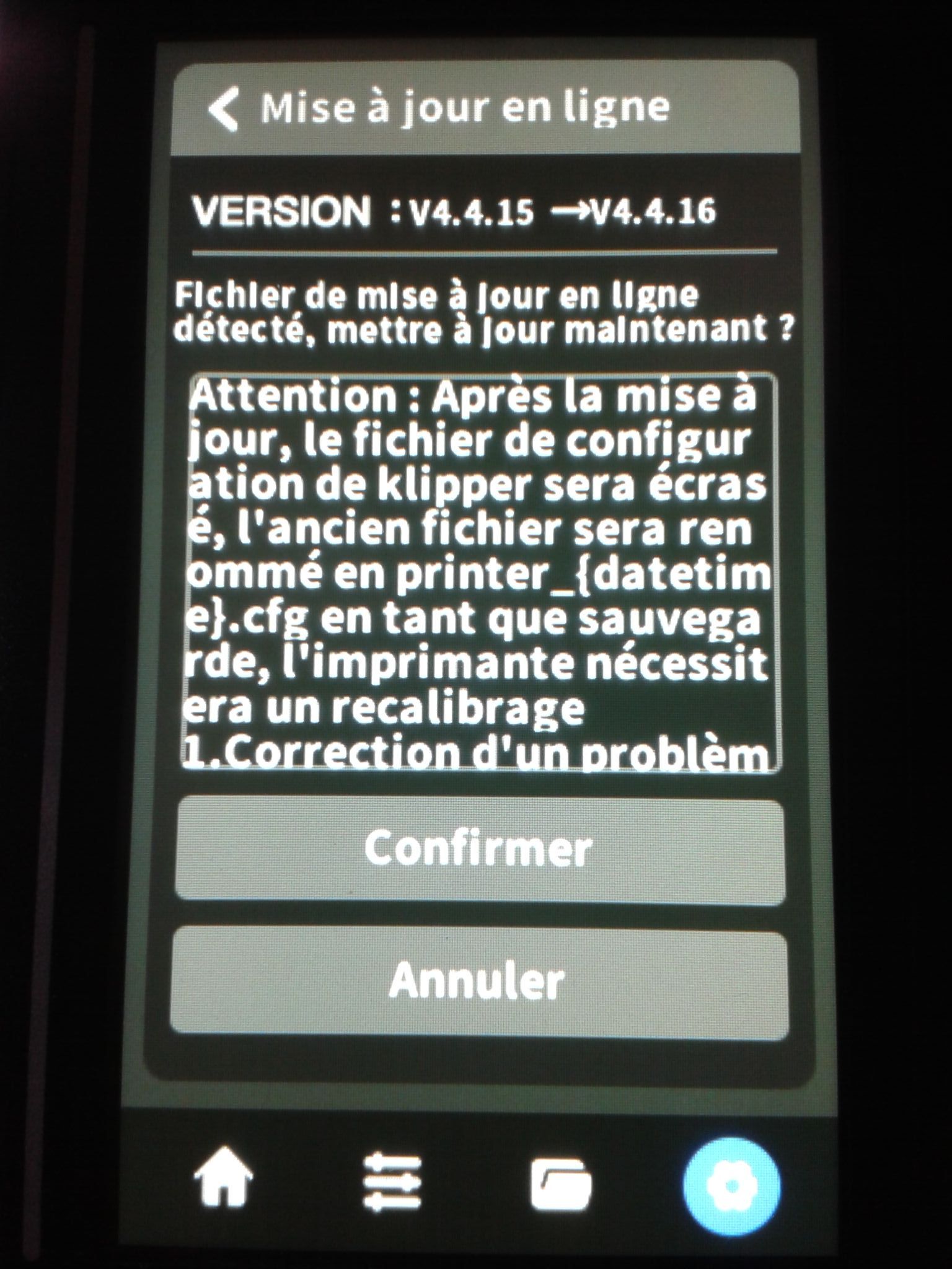

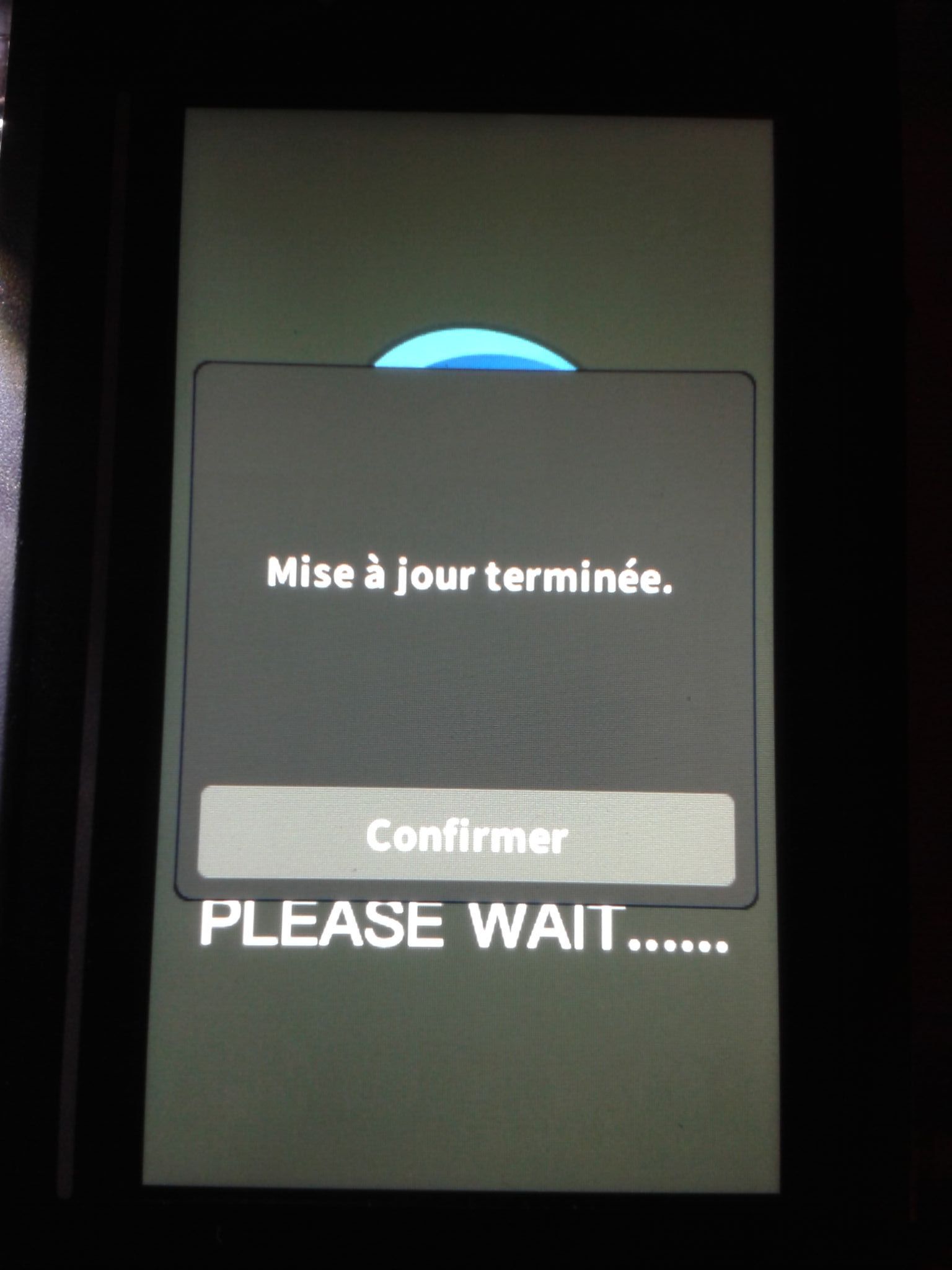

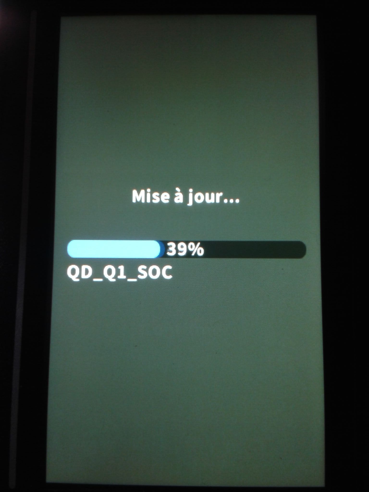

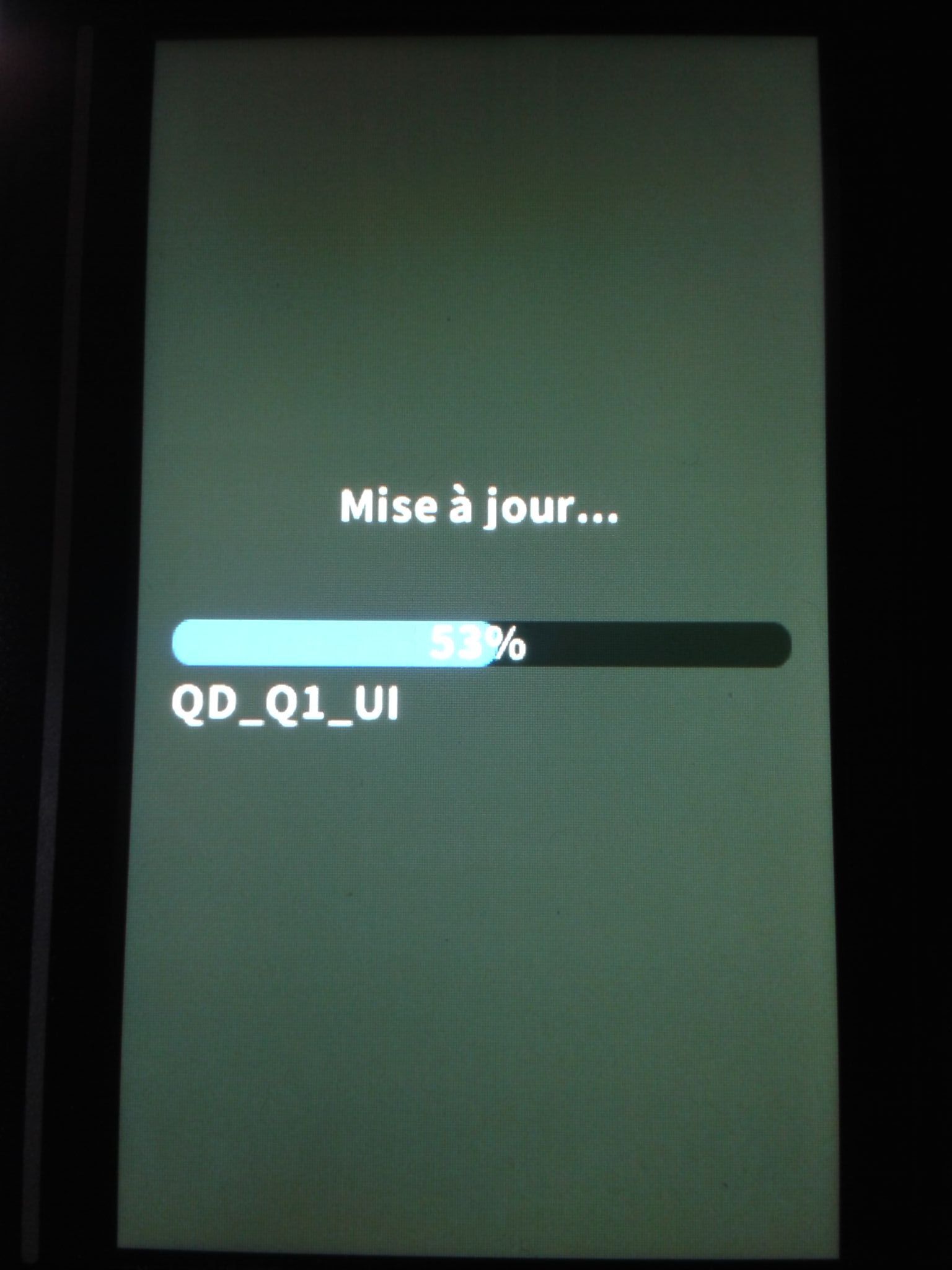

Je viens juste de faire la mise a jour en ligne de ma v4.4.15 vers la 4.4..16 cela semble s’être bien passé. ( Compter bien 10 - 15 voir 20 minutes )
IMG_20240328_134854.thumb.jpg.898837cf80e3cf6f37e8a8a42911b002.jpg IMG_20240328_134859.thumb.jpg.a30024ec5adb9dfff9c08478ed6f3b17.jpg IMG_20240328_134903.thumb.jpg.bf92676820a43739cf23057636759b70.jpg IMG_20240328_134940.thumb.jpg.a0c3b94259c71d7fddd87bcbc684740d.jpg IMG_20240328_134950.thumb.jpg.aabb06321b38ada7f74d154cff15c96b.jpg IMG_20240328_135014.thumb.jpg.d7ea95653e7f7dd20f142000f9e7f083.jpg ( <- ~ 5 minutes  ) IMG_20240328_135444.thumb.jpg.07fccb445b00afe73e3abfdf90da9413.jpg ( <- ~ 10 minutes ... ) IMG_20240328_135722.thumb.jpg.f9ef072db08431dc6120d1e7911a62a5.jpg IMG_20240328_135729.thumb.jpg.74a16ffe542fa44958d0b2927ab5c5d2.jpg image.thumb.jpeg.7b641e95698fac7f0cad2e8809f7726d.jpeg image.thumb.jpeg.a74627be54ab9191f78eebd852251444.jpeg
Pas de perte de l'historique d'impression sous l'interface fluidd
et je retrouve désormais moi aussi le qrcode dans "réseau" ( Sur la photo il n'y ai pas mais c'est qu'il faut disons 5 secondes le temps qu'il charge et comme cela je n'ai pas a flouter une photo 🙂 )
me reste a faire les habituelle "Nivellement plateau" et "Input Shaping" post MAJ.

Analyse rapide entre la version 4.4.15 (une 4.4.14 «modifiée») et la dernière 4.4.16
Peu de modifications dans «gcode_macro.cfg» (supprimer l'extension .txt) : diff-macros-4416_4415.htm.txt
Certains fichiers modifiés dans le système : diff-QD_Q1_SOC-4416_4415.txt

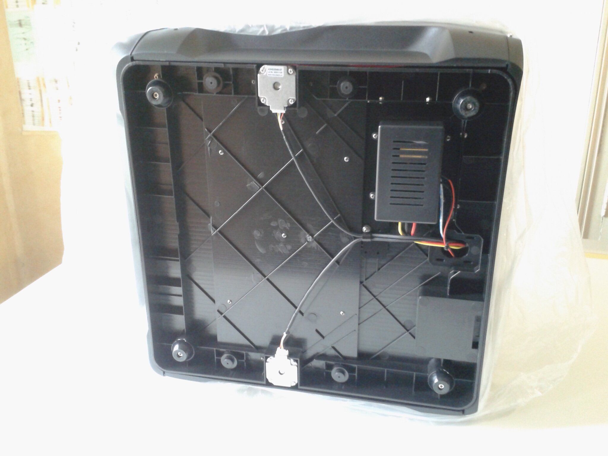

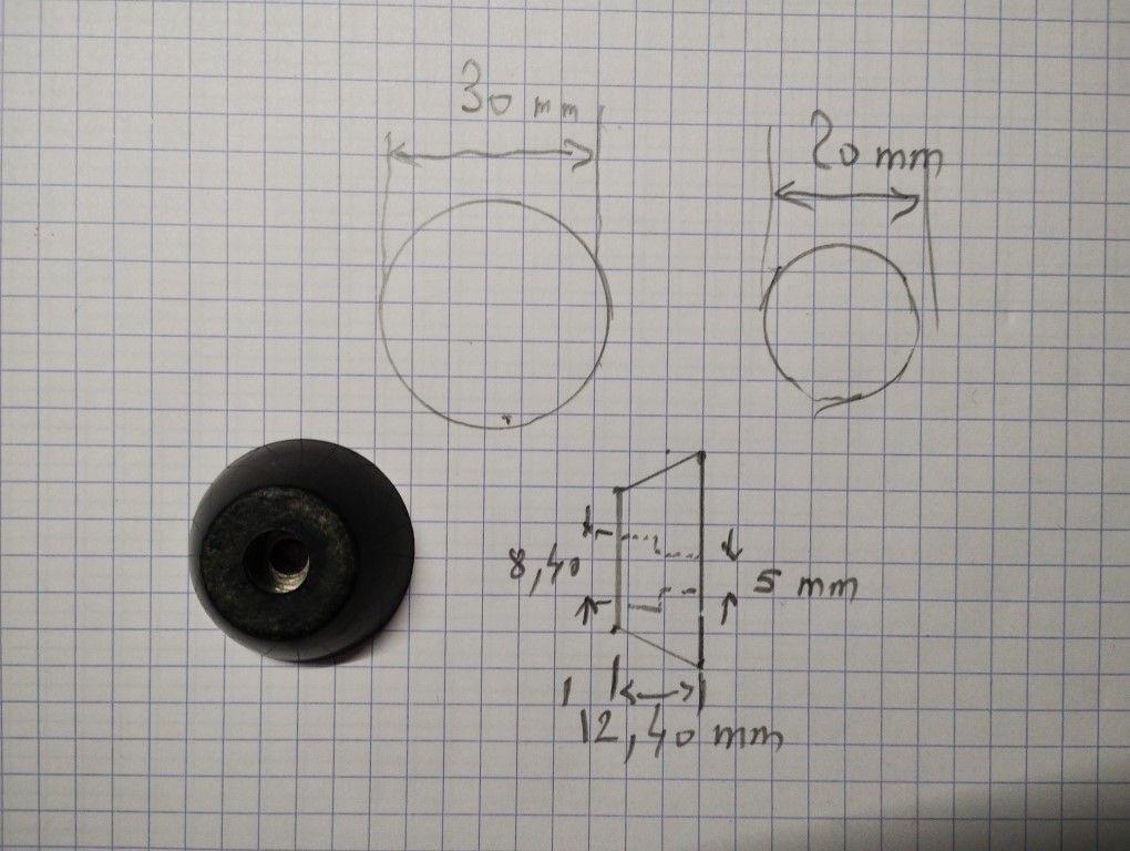

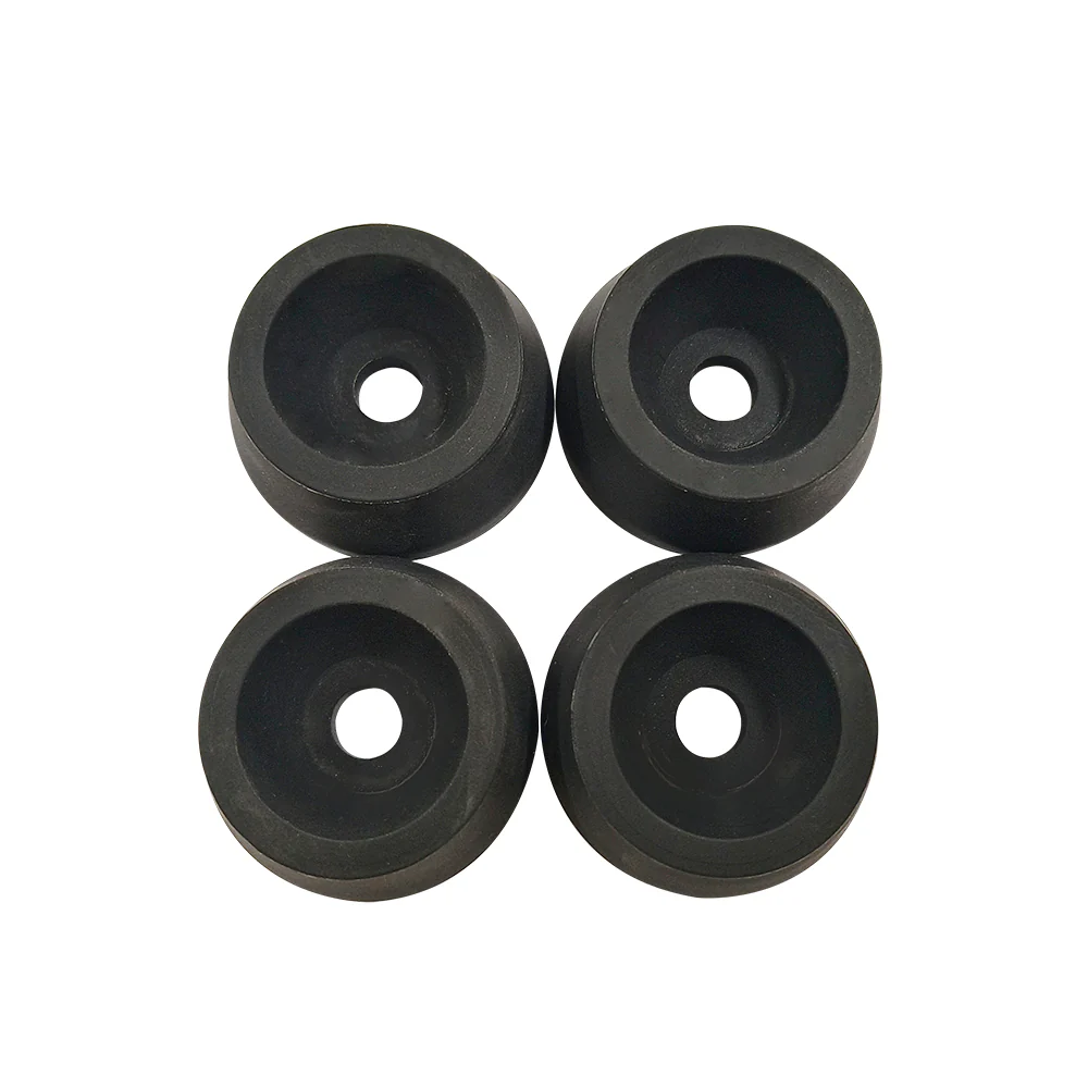

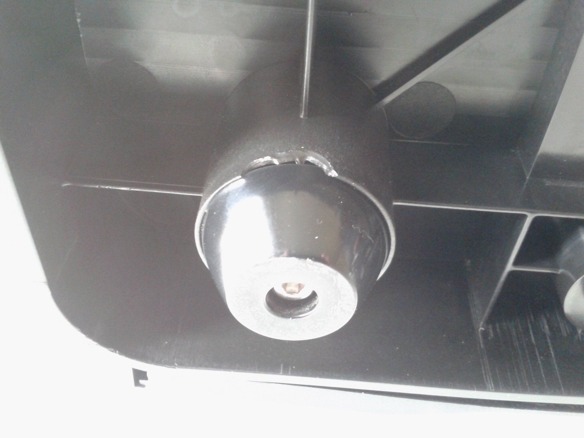

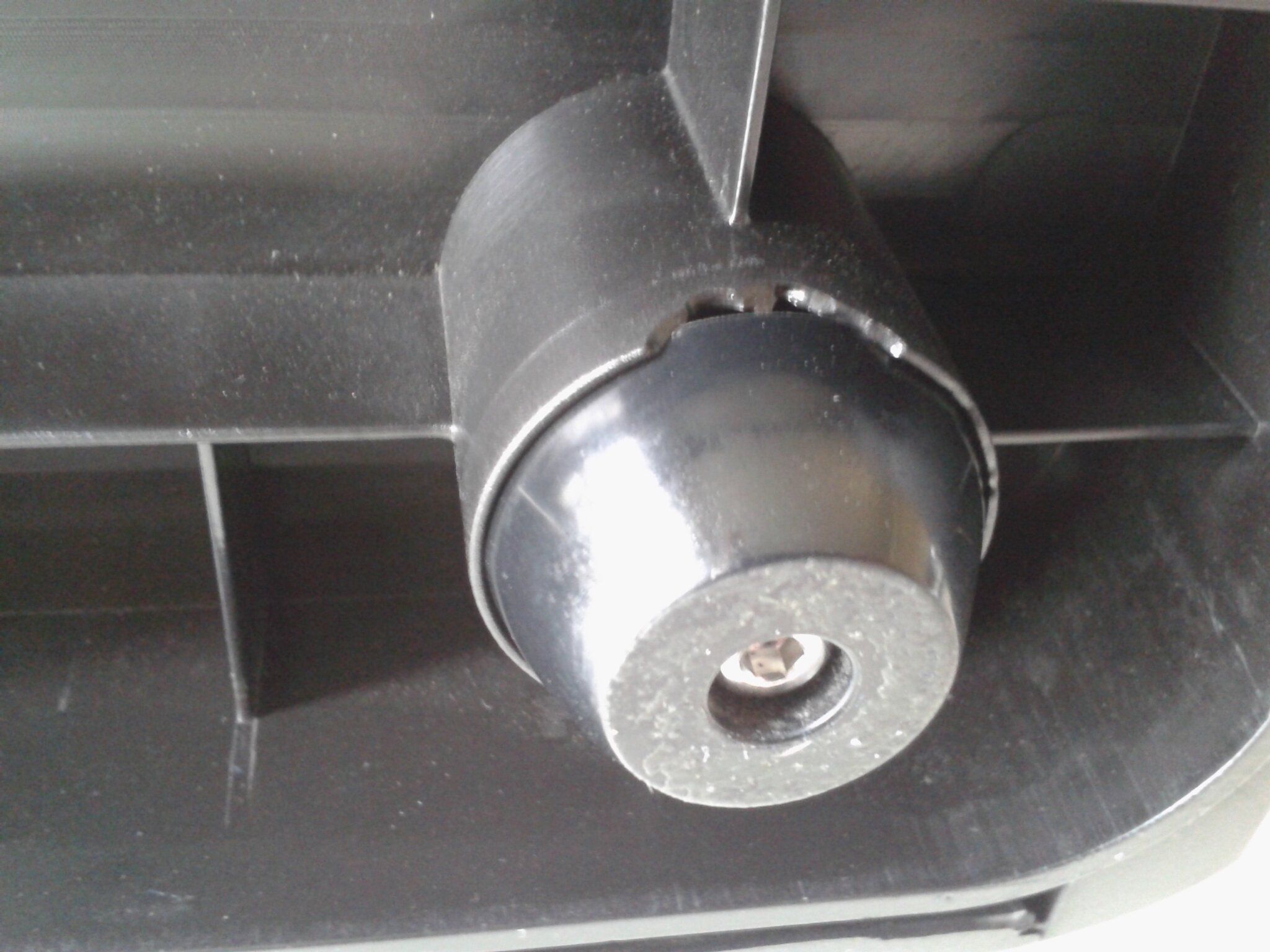

Savez-vous si les pieds en caoutchouc en options pour les séries X-Max 3/X-Plus 3 sont compatibles avec la Q1 Pro ?
Merci.
Il y a 3 heures, Steph86 a dit :
"X-Max 3/X-Plus 3 Rubber Feet Bumpers (4pcs)" https://qidi3d.com/products/x-max-3-x-plus-3-rubber-stopper-4pcs

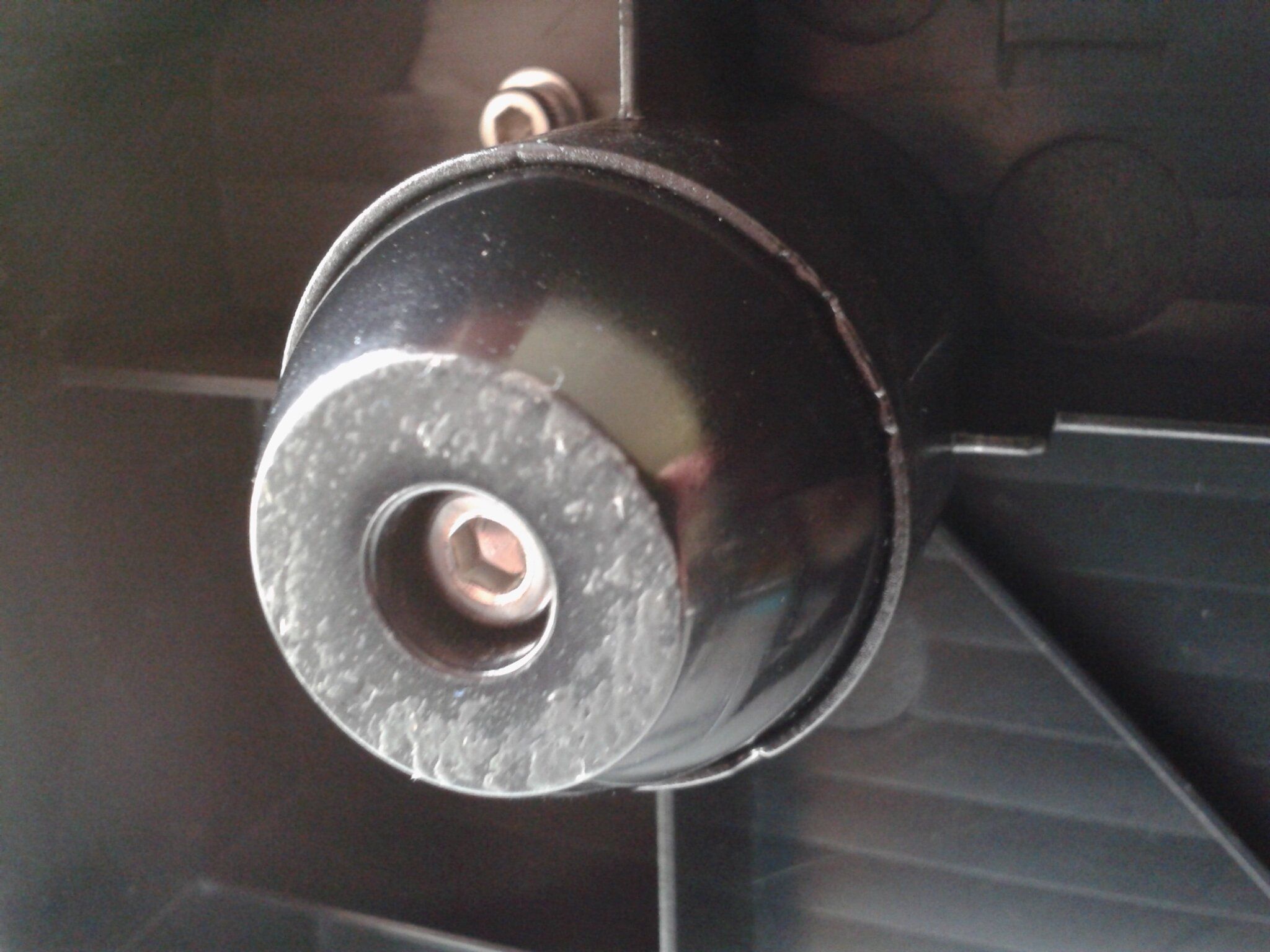

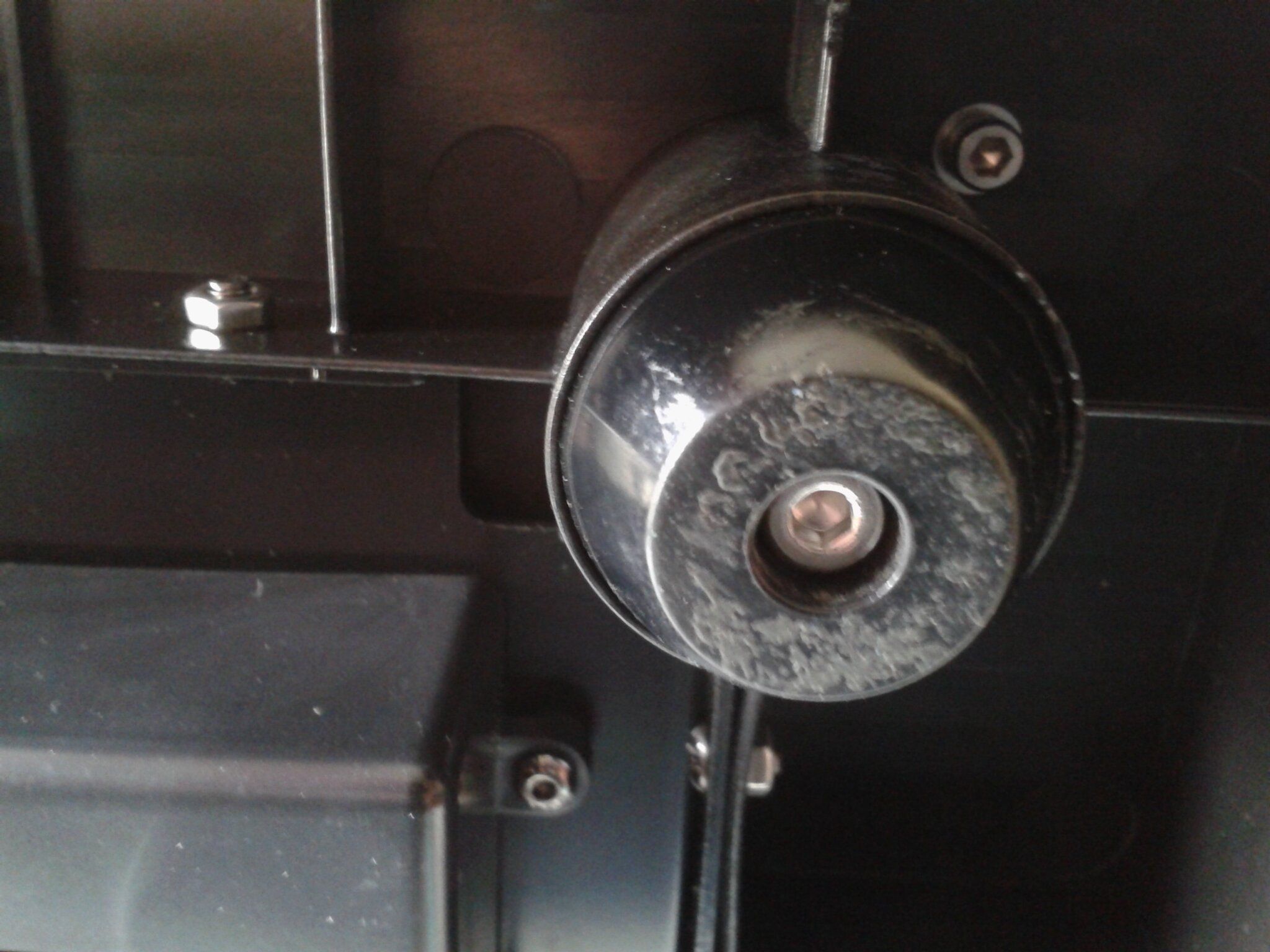

Quand je regarde les pieds de la Q1 Pro,
Le 22/03/2024 at 15:18, PPAC a dit :
Les pieds sont dans un genre de caoutchouc dur ou plutôt un plastique semi-dur.
image.thumb.jpeg.c1eac8e77671763211ea6b2a9d26d8df.jpeg image.thumb.jpeg.34c71ece141f9ea7320d7b09c0b31363.jpeg
image.thumb.jpeg.57f69ce39405f76b816e43f49427f115.jpeg image.thumb.jpeg.1aa84b6407963c32343df3282aed142e.jpeg
Je me dis que les "X-Max 3/X-Plus 3 Rubber Feet Bumpers (4pcs)" sont probablement utilisable avec la Q1 Pro. ( mais a vérifier.)

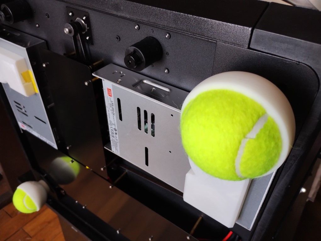

Ceux livrés avec mon X-Max3 après avoir été mis, ont finalement été retirés 😉 Trop souples à mon goût, ils faisaient tanguer l'imprimante encore plus.

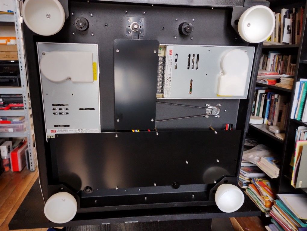

Les pieds originels ont depuis été remplacés par ce pied contenant une balle de tennis (sous ses pieds, il y a en plus une plaque de caoutchouc aggloméré habituellement utilisée avec des machines à laver (linge, vaisselle)).
Révélation
Rappel: tout changement sur la structure nécessite de refaire la compensation de résonances (input shaping).
Comme je n'utilise plus les pieds originels, j'ai vite fait, à l'arrache et au doigt mouillé 😉, pris les mesures :
Il suffira donc de mesurer les pieds de la Q1 Pro et comparer afin de répondre à la question 😉

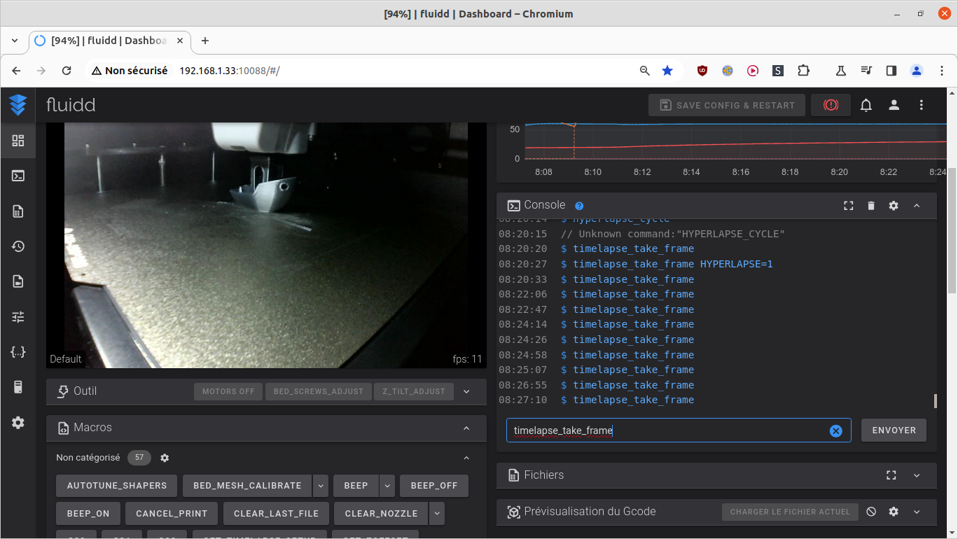

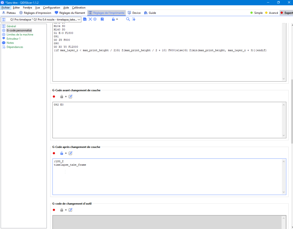

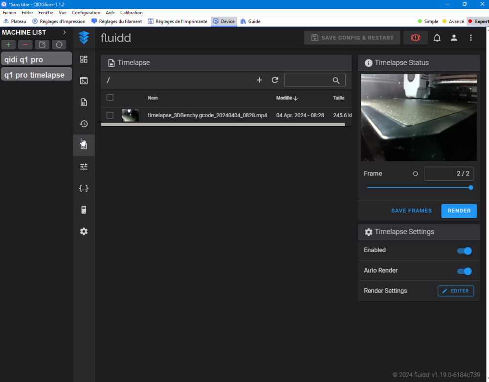

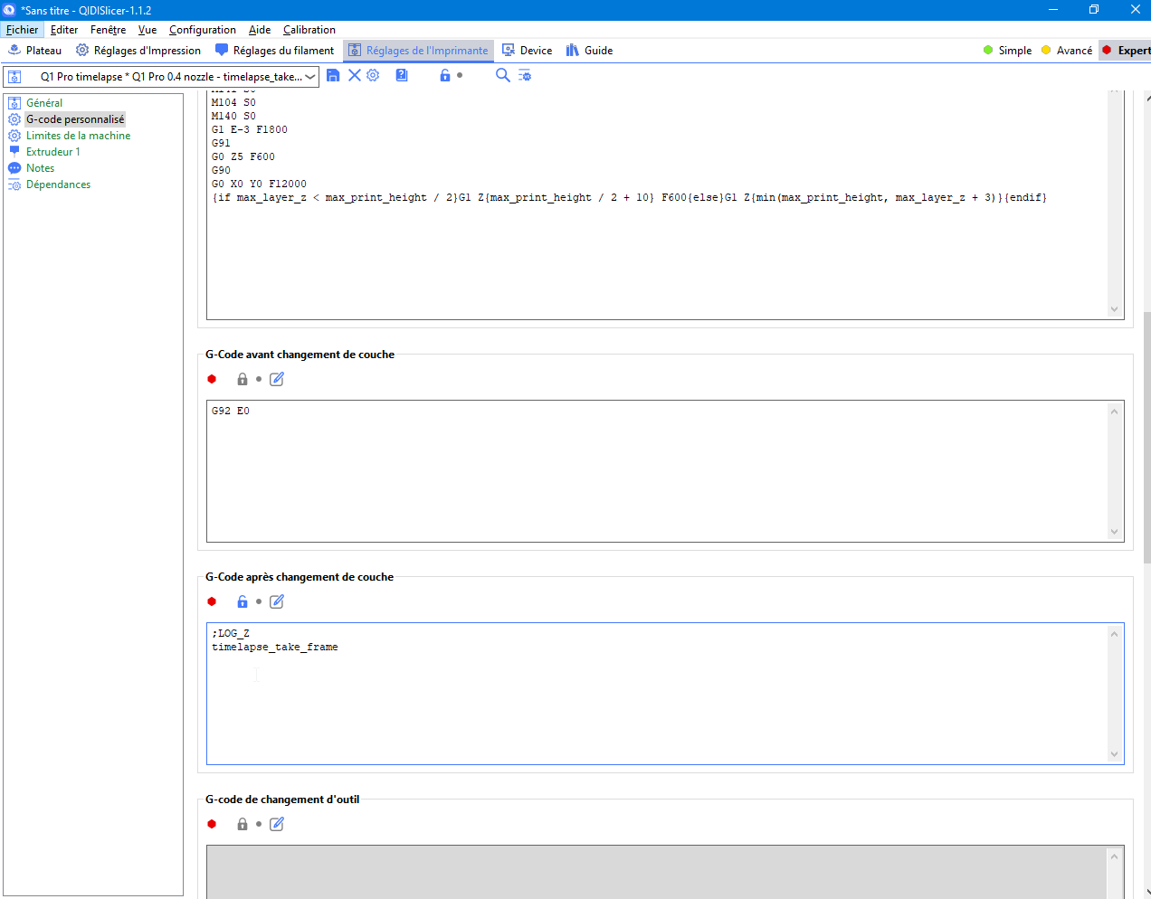

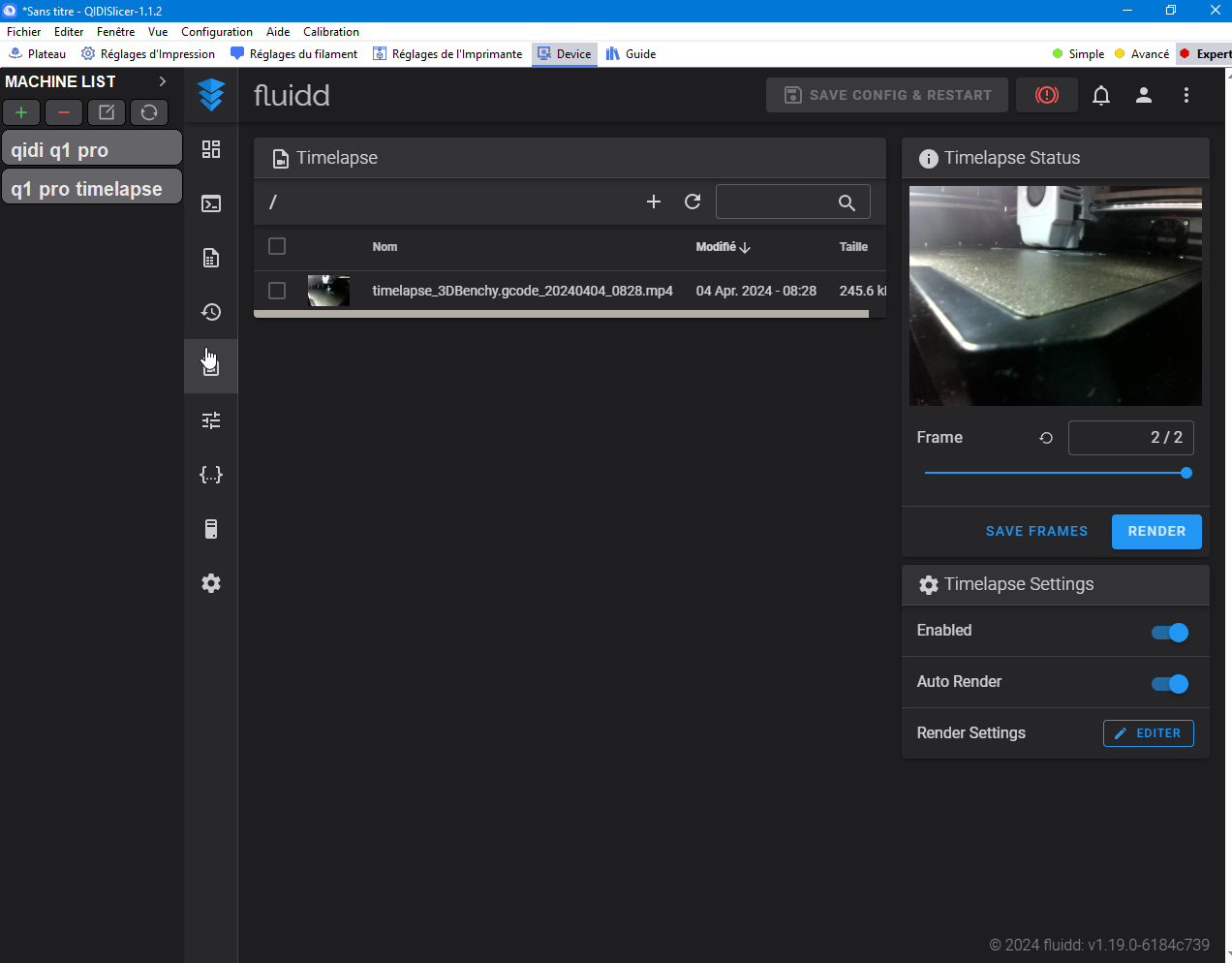

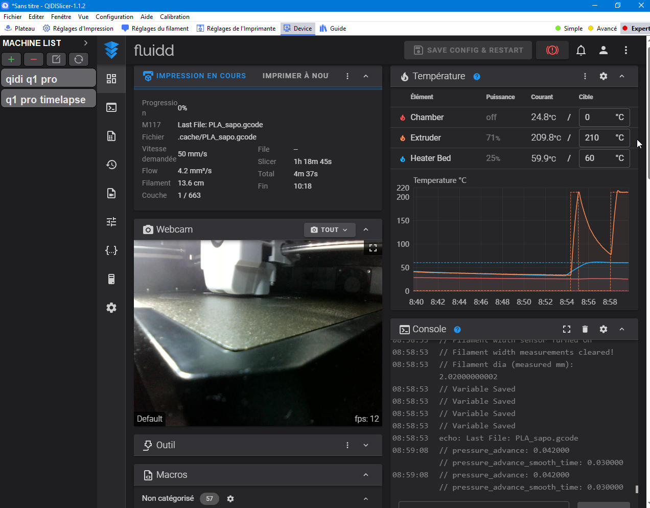

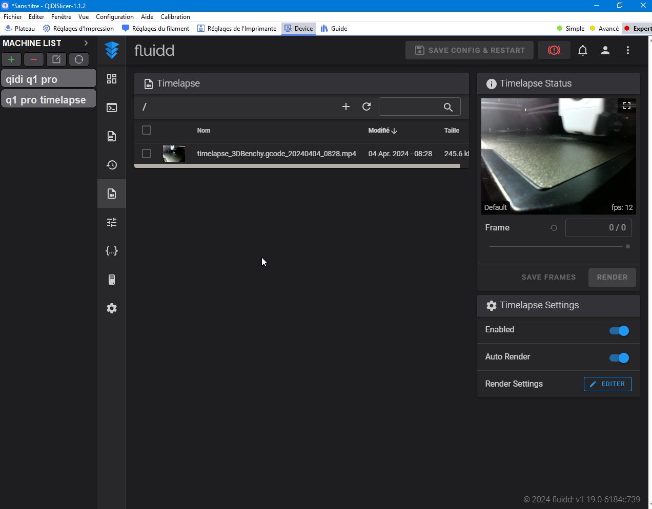

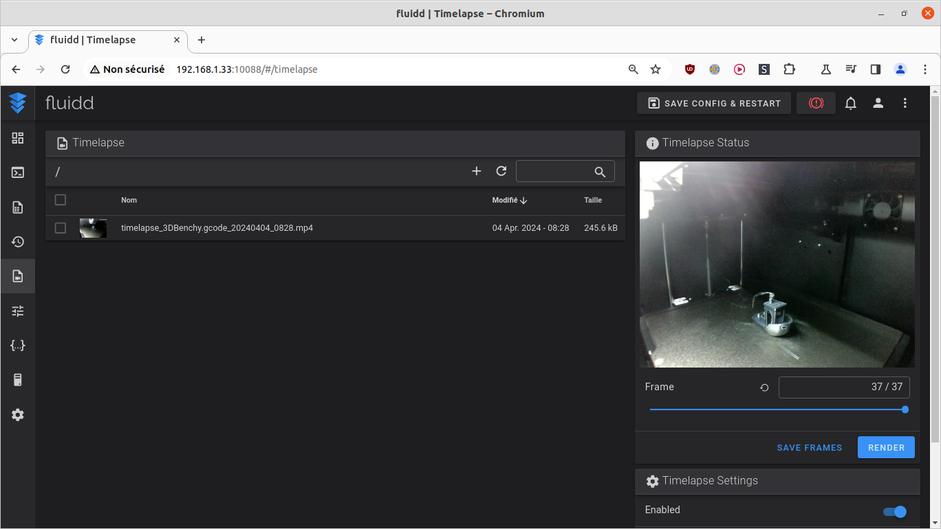

Je n'avais pas pris le temps de faire d'essais de timelapses
 Un premier essai, qui m'a permis de voir qu'il faut activer timelapse sous l'interface web de fluidd
image.thumb.png.45ae2cd73161309432c0dbc8a95a6ee2.pngimage.thumb.png.e07ad4ab13efce9151a2f84452f171a5.png
et ajouter une ligne "timelapse_take_frame" dans par exemple le champ "G-code après changement de couche" dans les "Réglage de l'imprimante", "G-code personnalisé" sous QIDISlicer.
Là c'est moi qui ai de temps en temps envoyé le g-code "timelapse_take_frame" via l'interface web
image.thumb.png.d1aa5cd3a94ccf573259a8eece5a56e5.pngimage.thumb.png.2d425a16cad6873f73d002bbddfaa70f.png
Comme là je ne fais pas de "park" pour avoir un timelapses où la tête se trouve toujours en même position lors de la prise de l'image, cela n'a pas (a-priori) d'influence sur le temps et la qualité du résultat de l'impression.
Citation
 Un tranchage de
"Frog keeps jewelry (not support)" de "Aslan3D" ( Payant ~1.48 USD, gratuit si Creality Coud Premium )
https://www.crealitycloud.com/model-detail/644ef30cf603cb162543a2d1
avec une ligne "timelapse_take_frame" ajouté dans le champ "G-code après changement de couche" dans les "Réglage de l'imprimante", "G-code personnalisé" sous QIDISlicer,
sans oublier de vérifier que sous fluidd l'option de timelapse est activée.
image.thumb.png.8b3dd91f01066110e97b92bcae9b63c8.pngimage.thumb.png.f474c054009c997d9ef079ae082be03d.png
on lance l'impression et on peut voir que cela fait des prises de vus sur l’écran timelapses
image.thumb.png.88227b485aa39bb486bd50926f37a81e.pngimage.thumb.png.01f77e264ecc75f80d996deaef5a90ab.png
et voila le résultat
Citation
il y a 21 minutes, fran6p a dit :
J'ai rapidement vérifié et oui cela semble être les mêmes cotes pour les pieds sur la Q1 Pro.
(ça colle pour les deux diamètres extérieurs. Pour la hauteur je n'ai pas fait la mesure mais cela ressemble à quelque chose de l'ordre de 1 cm. Donc probablement les "12.4 mm" mesuré par fran6p)

Pour les timelapses, une fois activés, l'ajout du Gcode étendu TIMELAPSE_TAKE_FRAME n'est utile que pour des prises de vue activée au changement de couche (ça me fait penser que je n'ai jamais testé pour une impression en mode vase 🤔) le mode choisi est alors «Layer macro».
En choisissant le mode Hyperlapse, l'ajout du Gcode étendu n'est pas nécessaire, la prise de vue est alors déclenchée toutes les X secondes indiquées dans «Hyperlapse cycle».
En résumé, les timelapses pour pouvoir être fonctionnels nécessitent trois conditions (la première est triviale 😉 :
  1. une webcam (reconnue par l'OS, paramétrée et activée (Fluidd / Mainsail))
  2. l'ajout de la section [timelapse] dans le fichier moonraker.conf
  3. l'activation et le choix du mode de prise de vues (Fluidd / Mainsail)
    1. si le mode sélectionné est «layer macro» alors ajouter le Gcode étendu «kivabi1» dans le trancheur (soit avant changement de couche, soit après changement de  couche)
