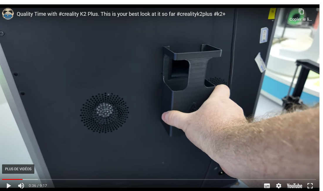

y a aussi un truc c'est que lors du changement de fil y a une sacrée crotte qui est balancée , on dirait a l'estime entre 20 et 40g
et on ne sait pas trop ou elle atterrit cette crotte , y a une trappe d'évacuation ?
je ne connais pas bien les systemes genre palette ou mmu mais je pense que il ne faut pas devoir changer de couleur trop souvent
Jean-Marie
Il y a 1 heure, clubelectro5454888 a dit :
pour l'évacuation on voit le système arrière sur cette vidéo.
https://youtu.be/SOwa_OxiiNg?t=22
Il y a 2 heures, clubelectro5454888 a dit :
Sur un seul changement de filament sûrement pas.
1 mètre de filament PLA en 1.75mm a une masse de l'ordre de 3 grammes.
