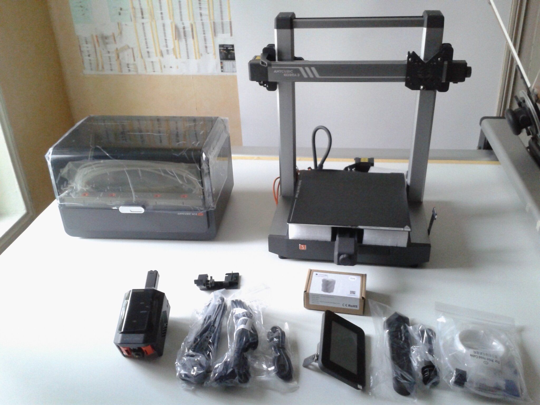

Reçu hier ! 🙂
Le "Quoi qu'est-ce ?" trouvé par @hyoti
Je remets les différentes photos mises a la suite du "Quoi qu'est-ce ?"

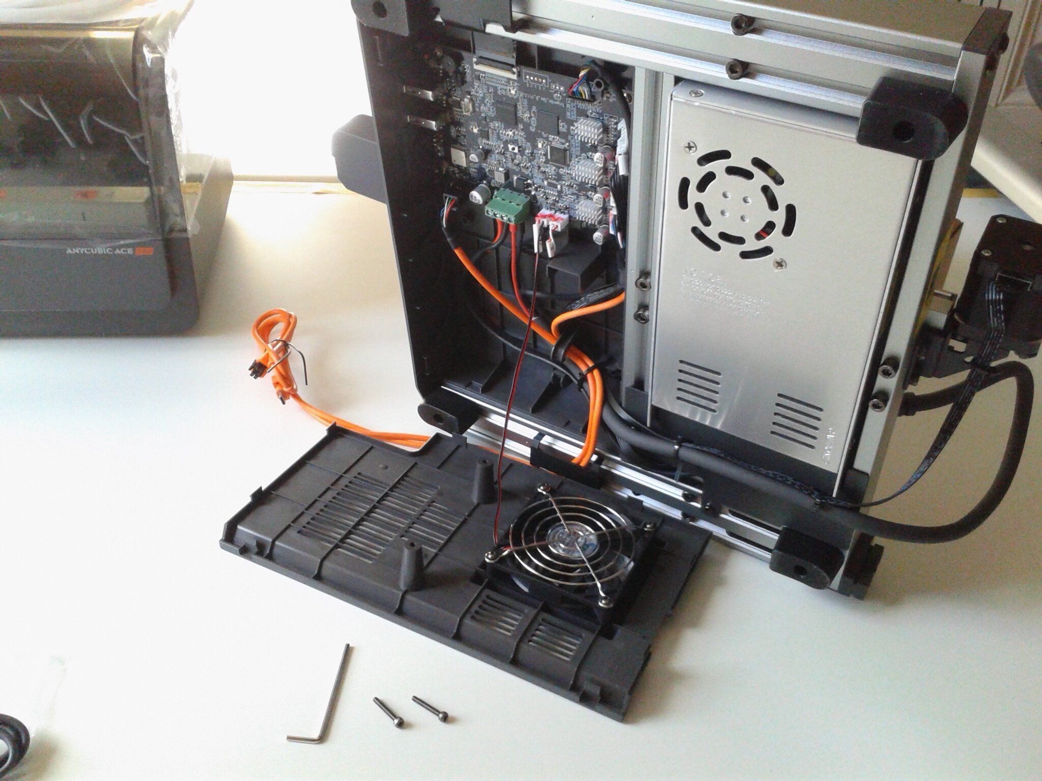

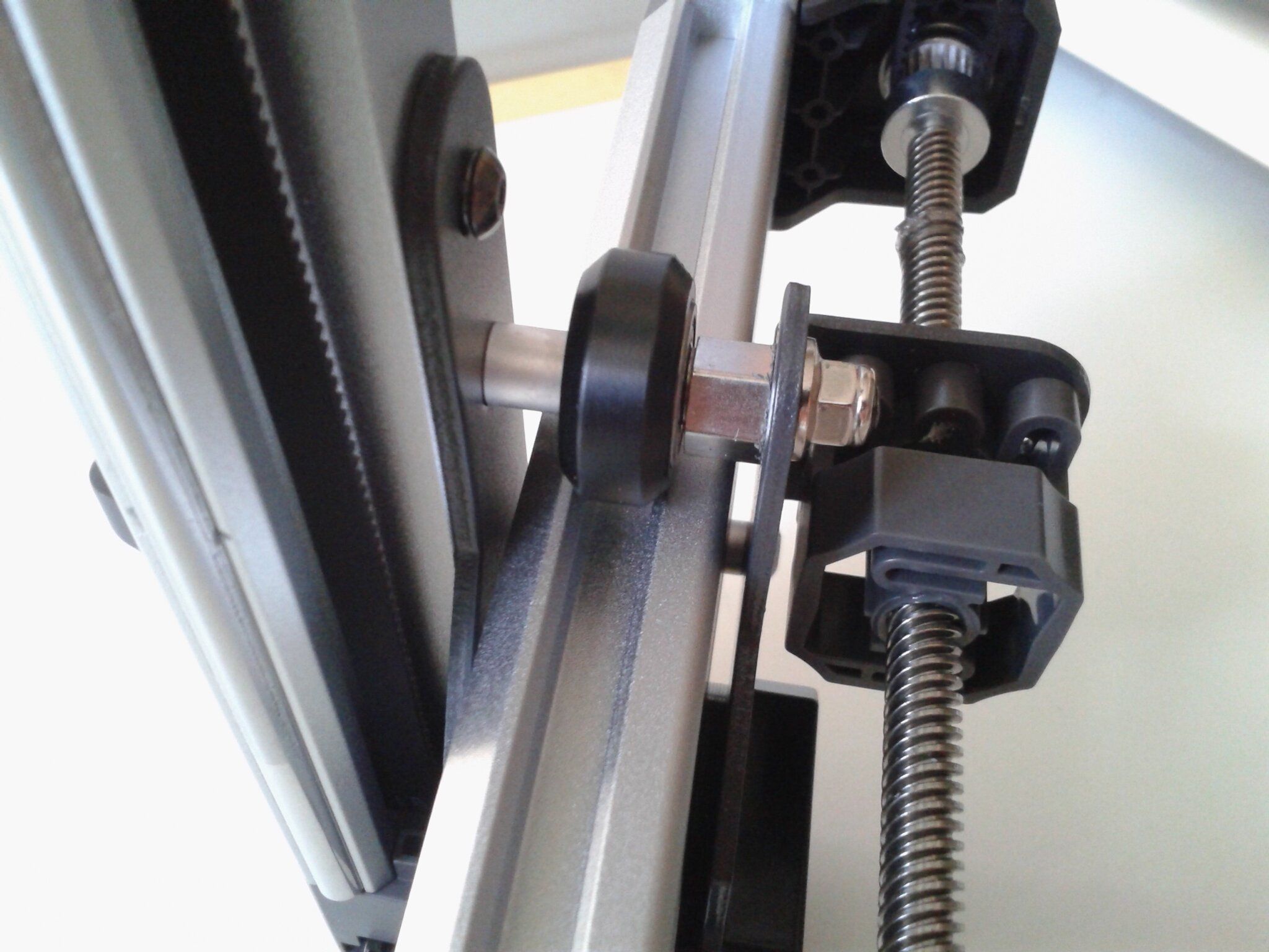

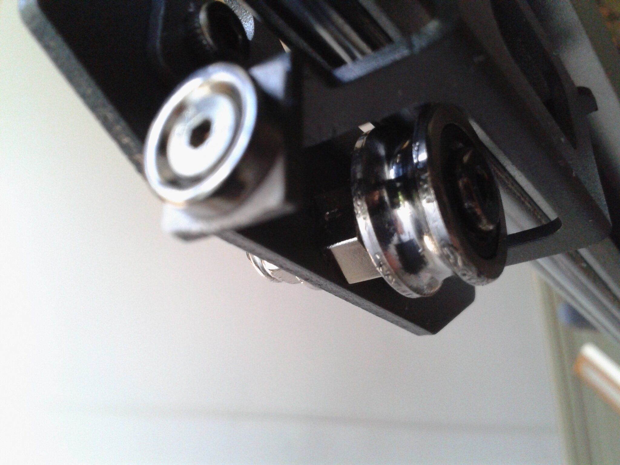

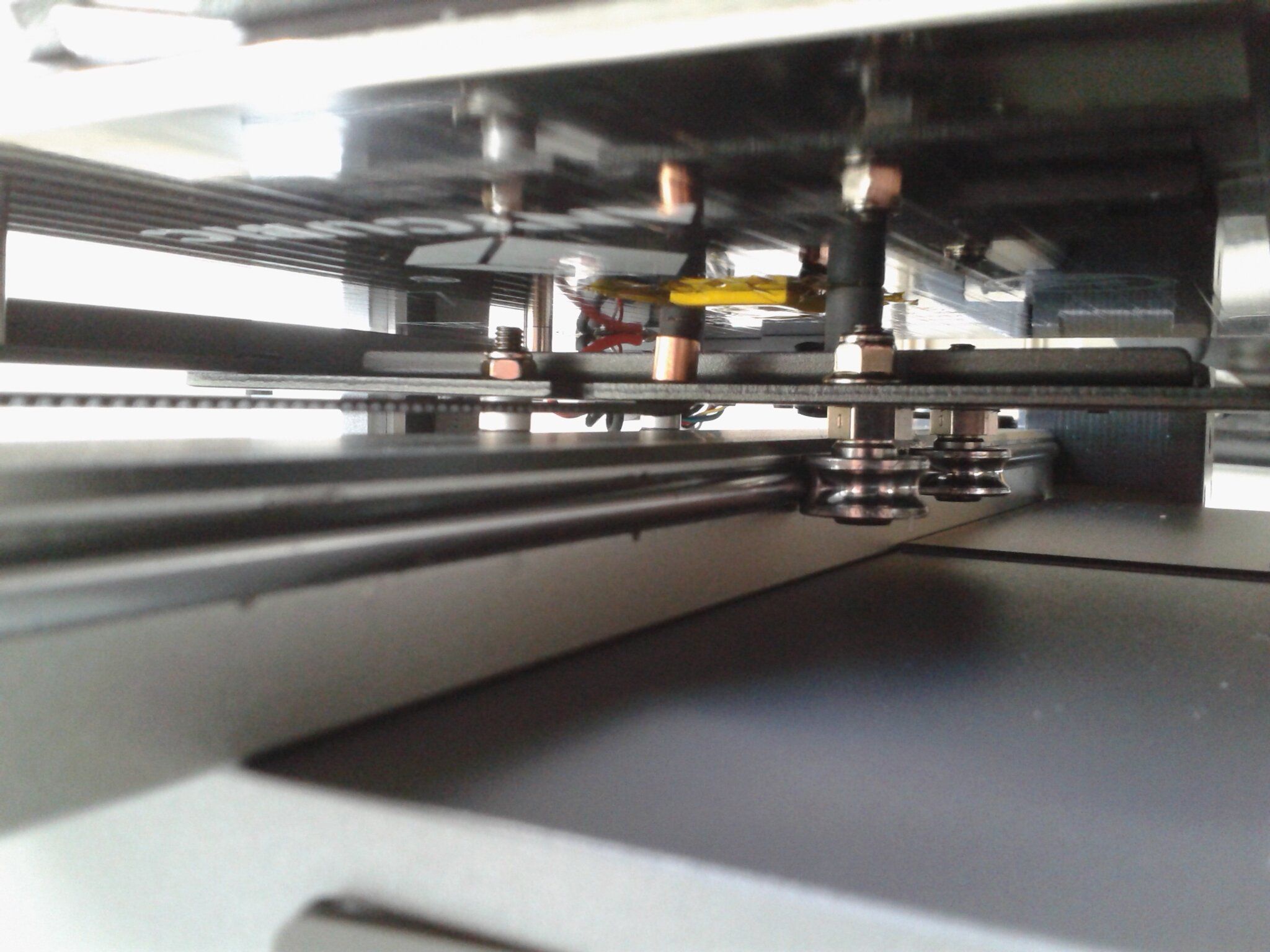

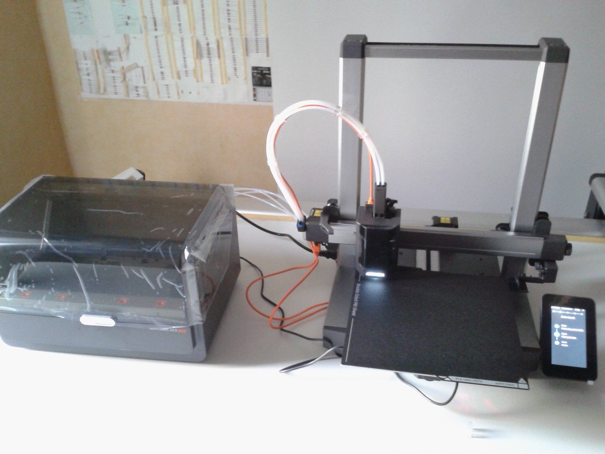

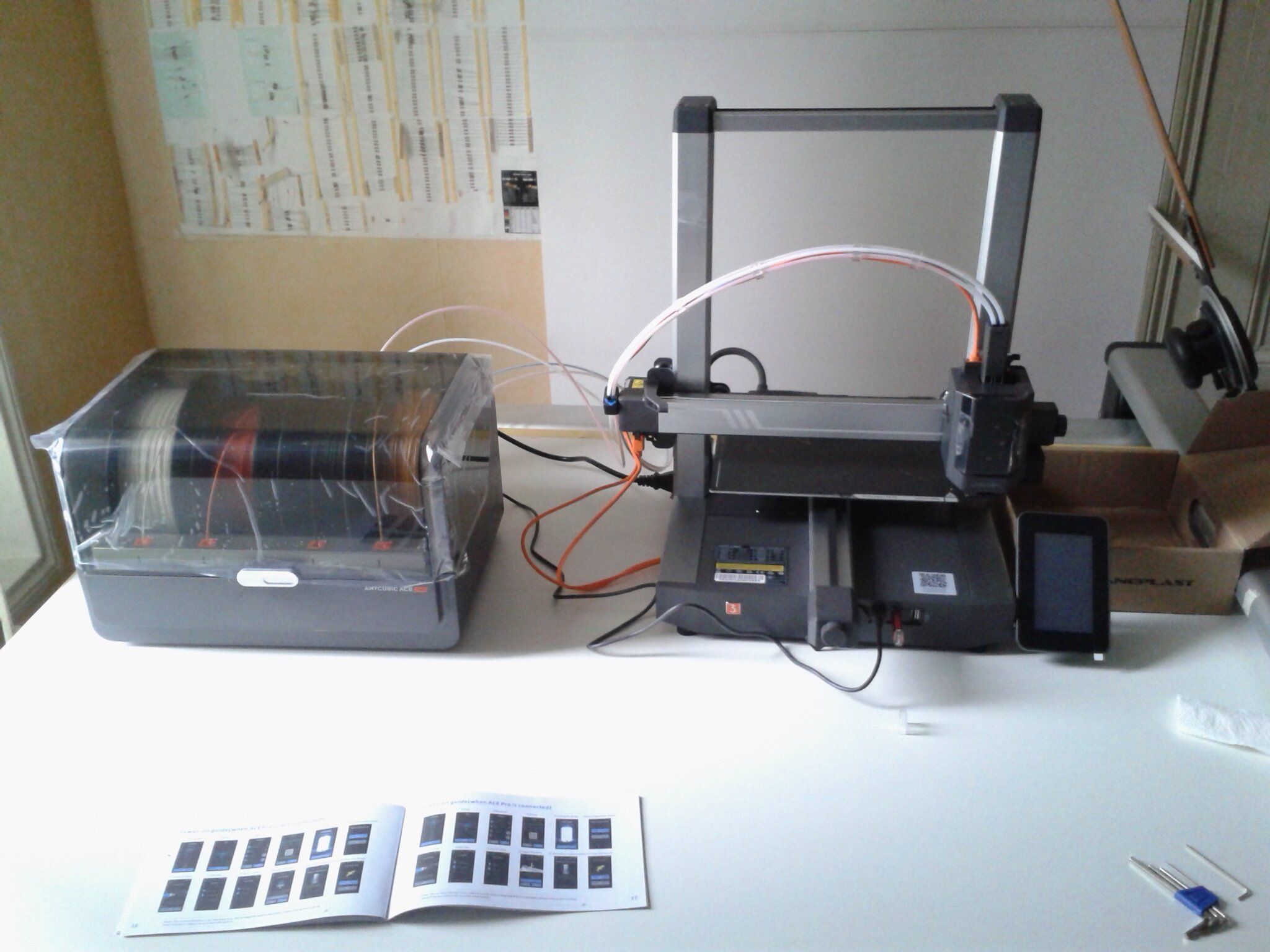

Les excentriques du plateau, du portique et de la tête m'ont semblé déjà ajusté comme il fallait
image.thumb.jpeg.dc856fea54fc88c75e267446f23d1075.jpeg image.thumb.jpeg.f8af5df6549fd80088142a84d0b06bb4.jpeg image.thumb.jpeg.9642e32f3df3d412b4cff0f80023226c.jpeg

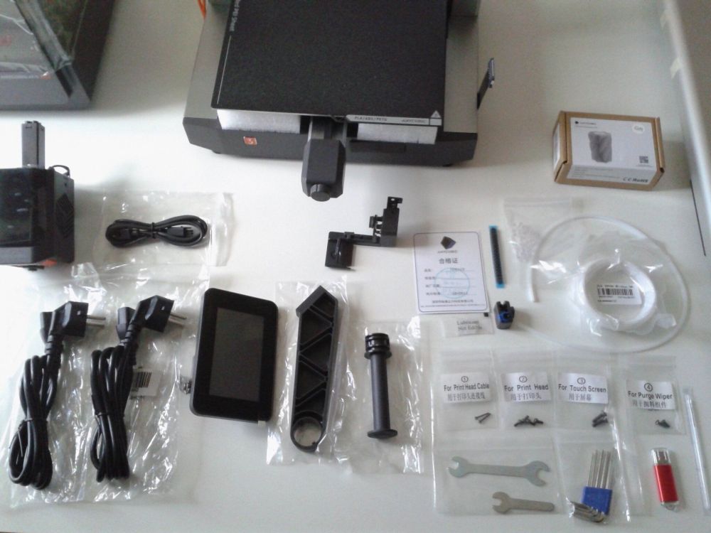

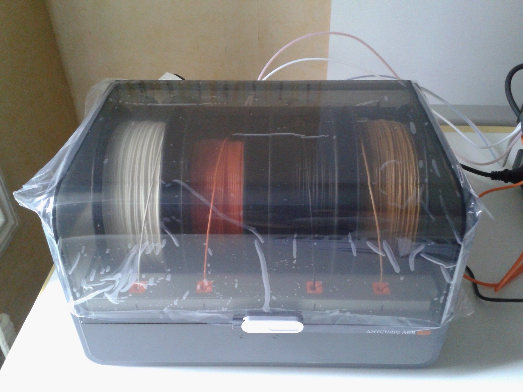

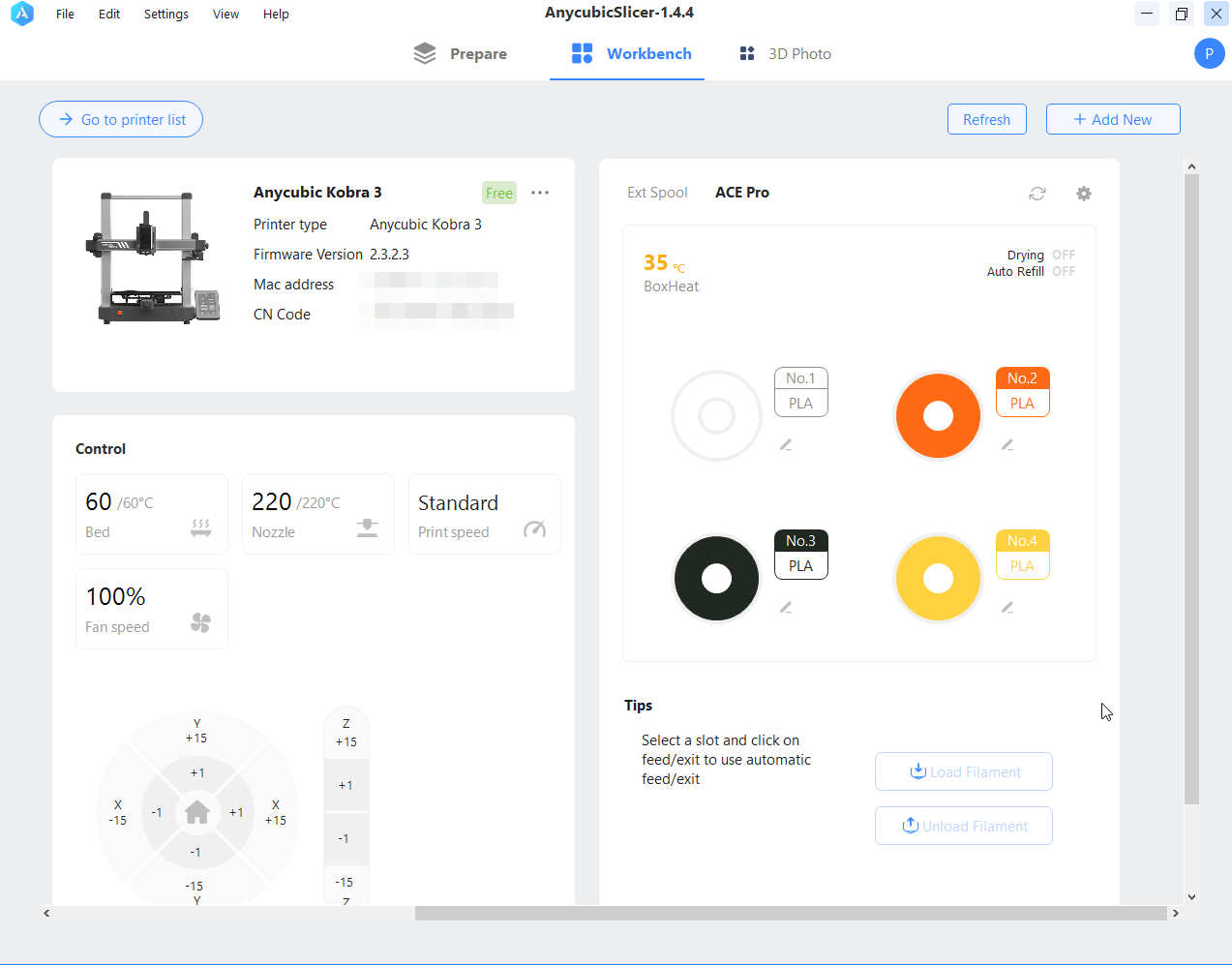

Montage et mise en place de l'ACE terminé sans difficultés.
image.thumb.jpeg.6cc8c80e37b5d005c9c56783068b77f7.jpeg IMG_20240713_213944_q85_.thumb.jpg.80700e69db41bdee20547cc86e94f8f8.jpg IMG_20240713_214004_q85_.thumb.jpg.14654e175a0d7b9bcfcb07efe37439b8.jpg

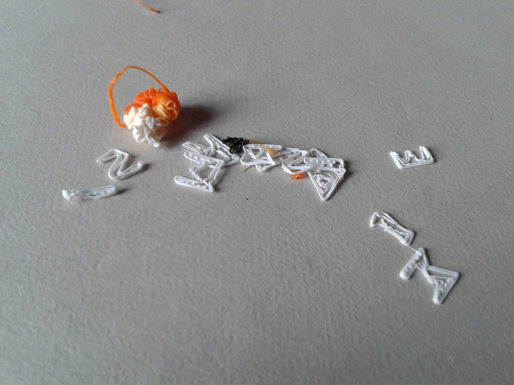

Quatre bobines chargées sans problème ( pas de pelote de filament dans l'ACE pour l'instant )
mais j'ai bien fait attention de toujours avoir un bout de filament bien droit (sans courbure ou plie sur 5 a 10 cm ) avant de l'insérer dans l'ACE
image.thumb.jpeg.edcbe4d63c2cd190ad049407b3bffd5b.jpeg image.thumb.jpeg.dbbfe2b8a93e5e2bd03bb31fe1f56c1e.jpeg

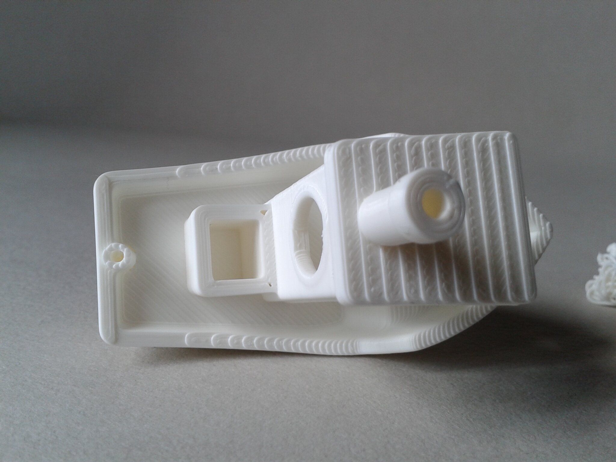

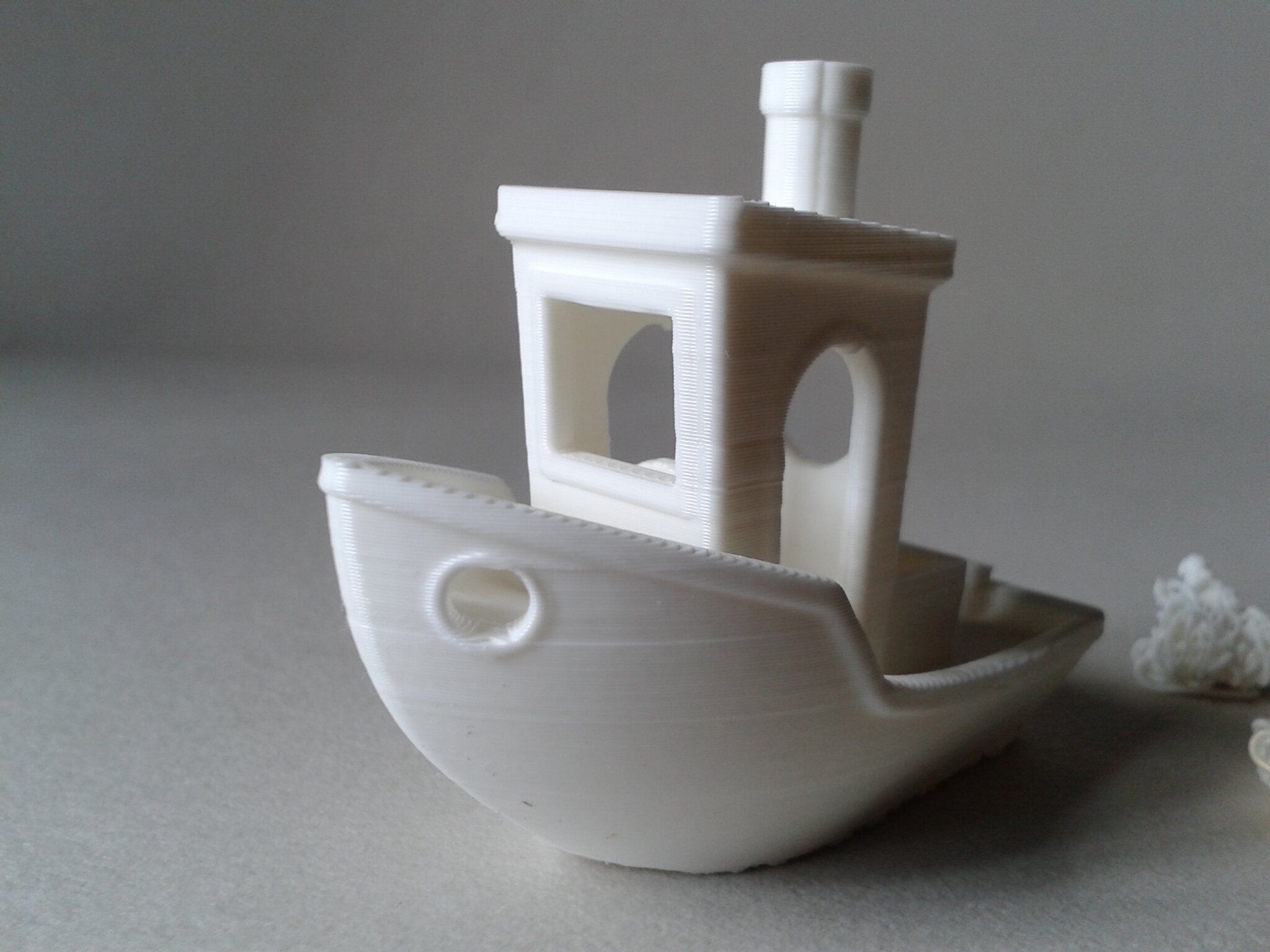

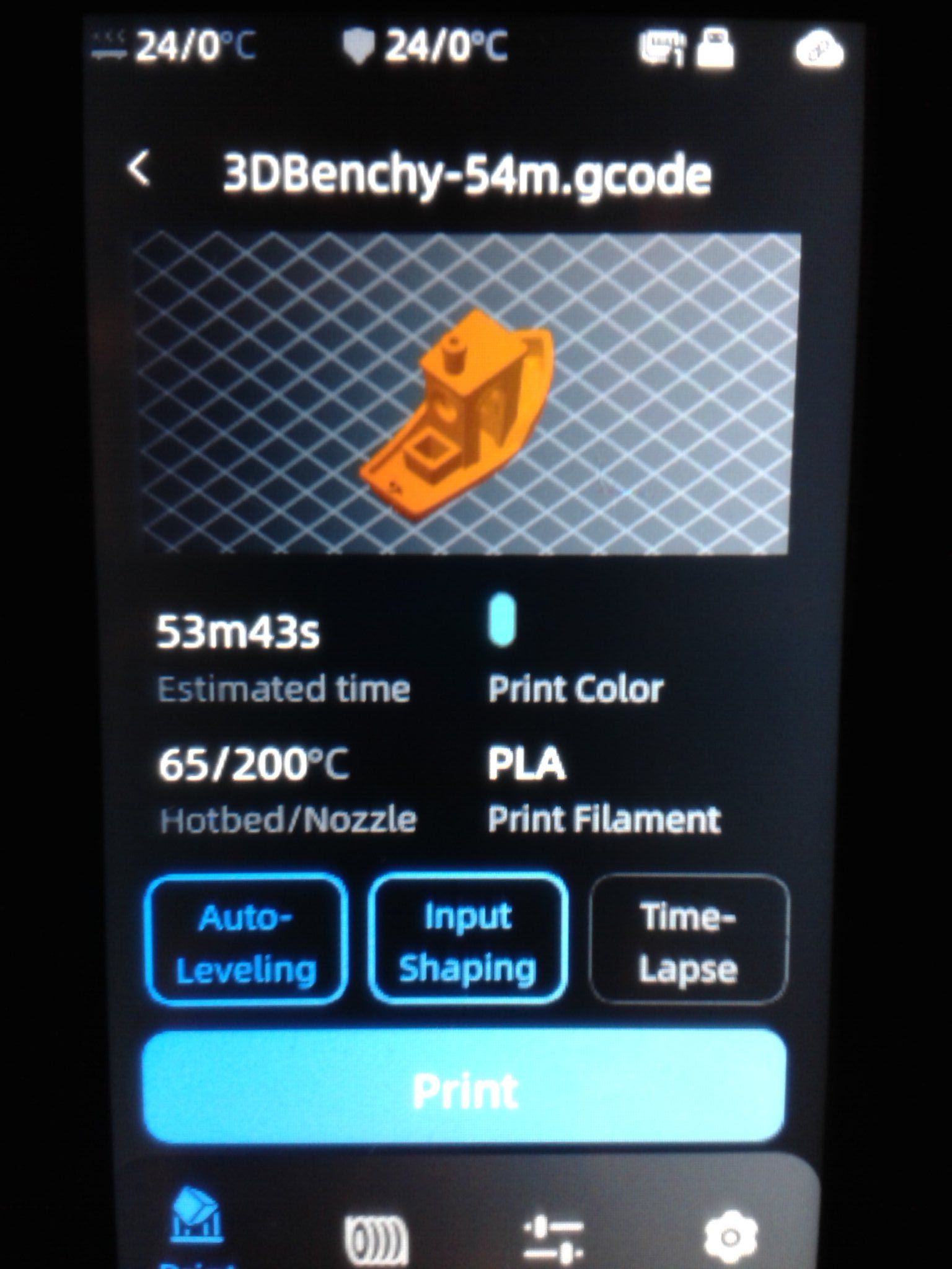

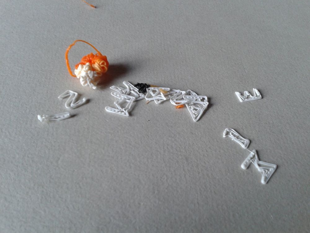

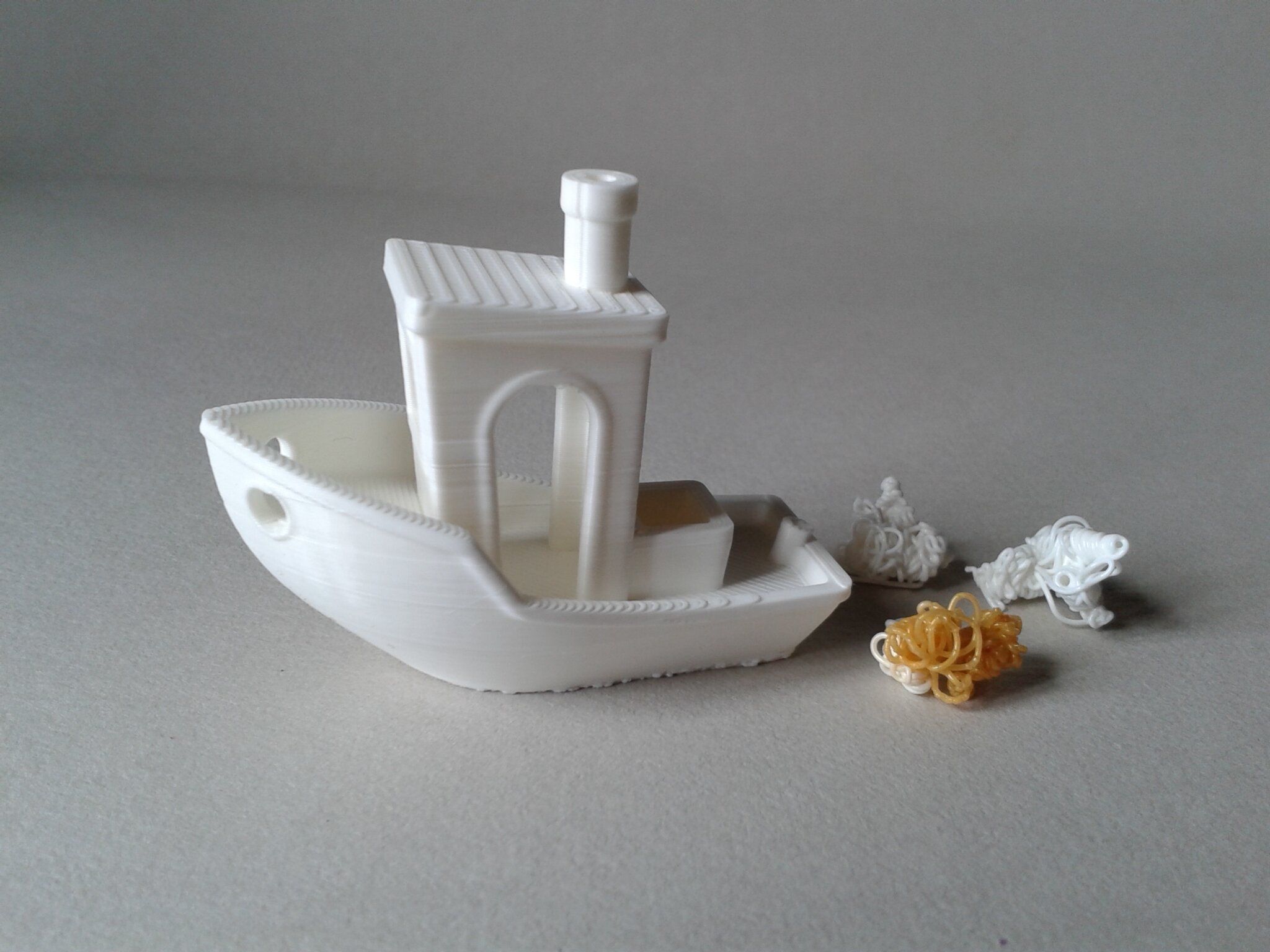

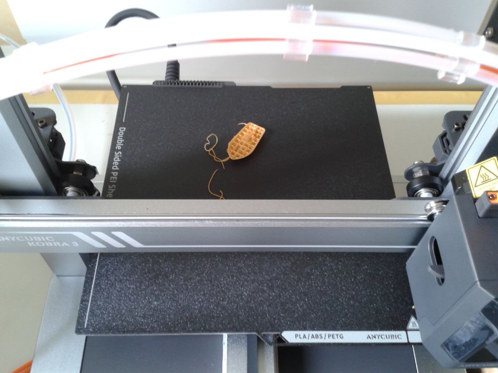

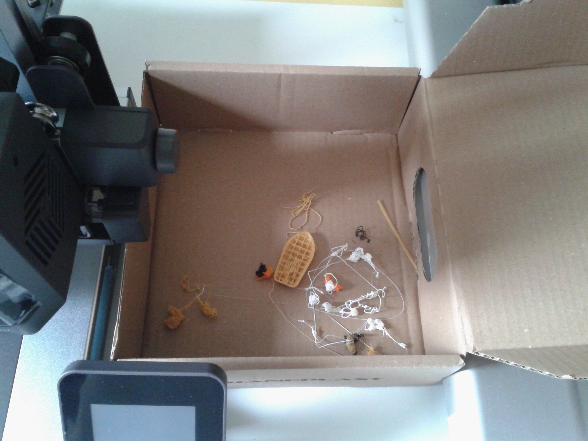

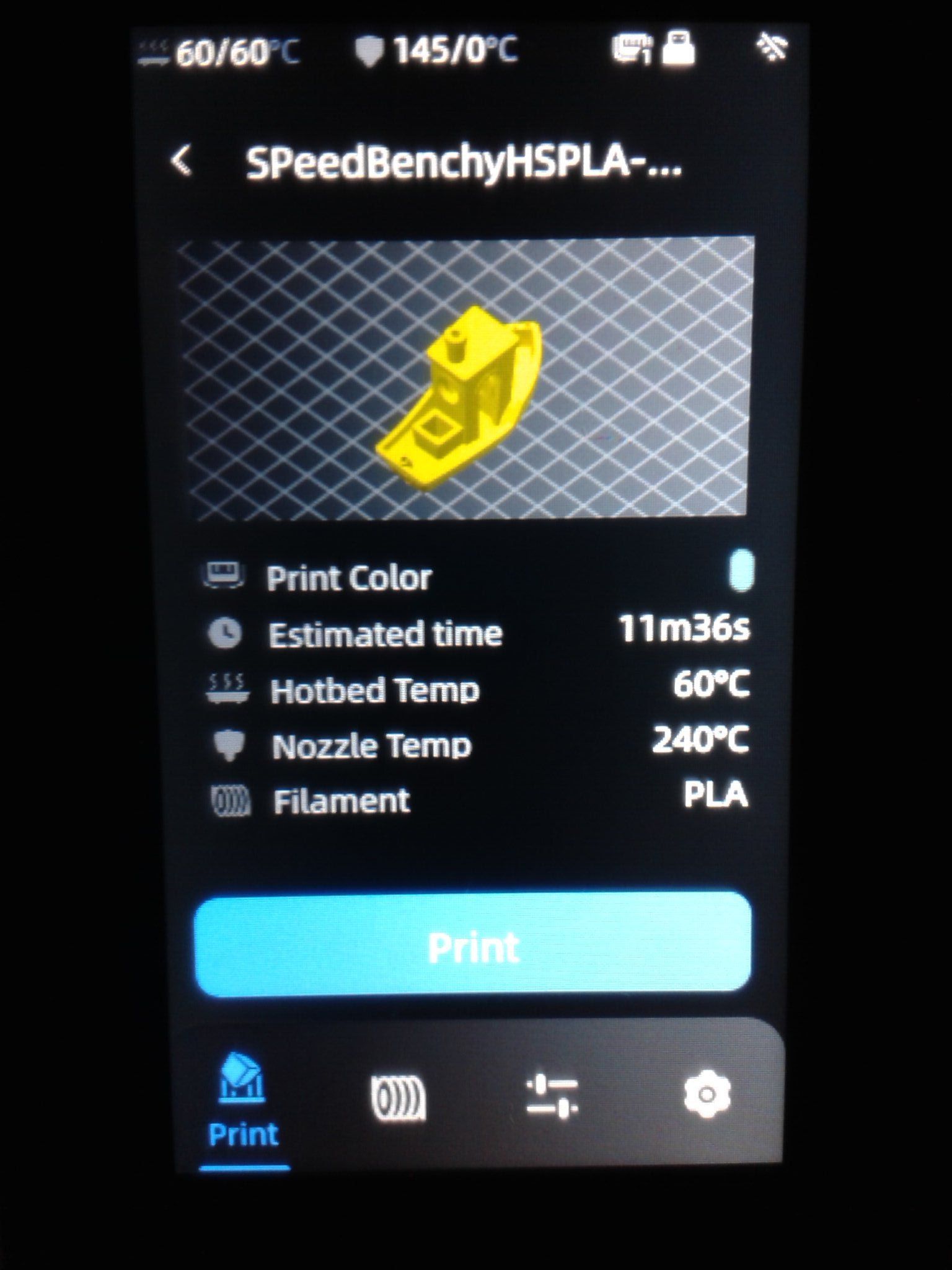

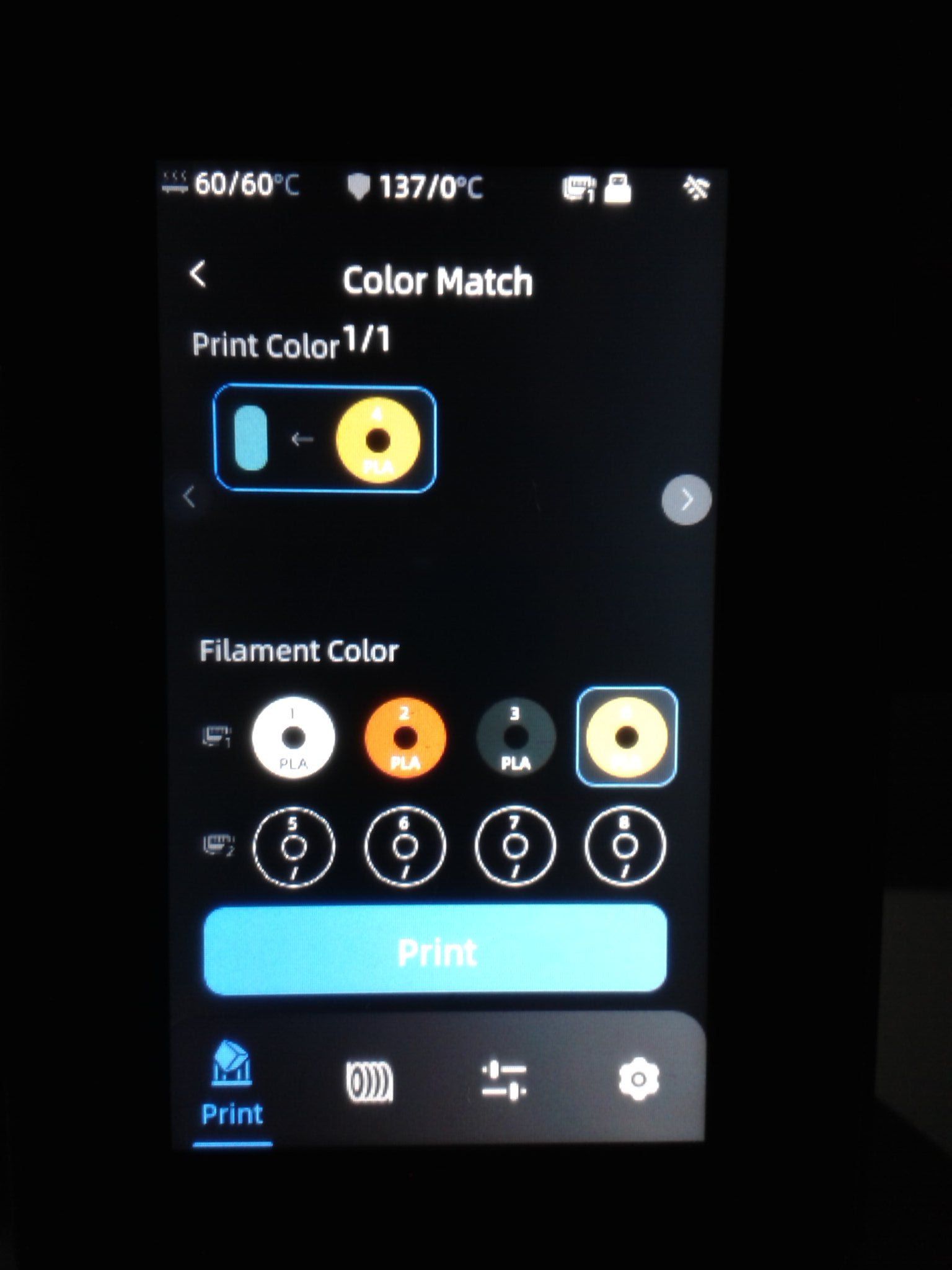

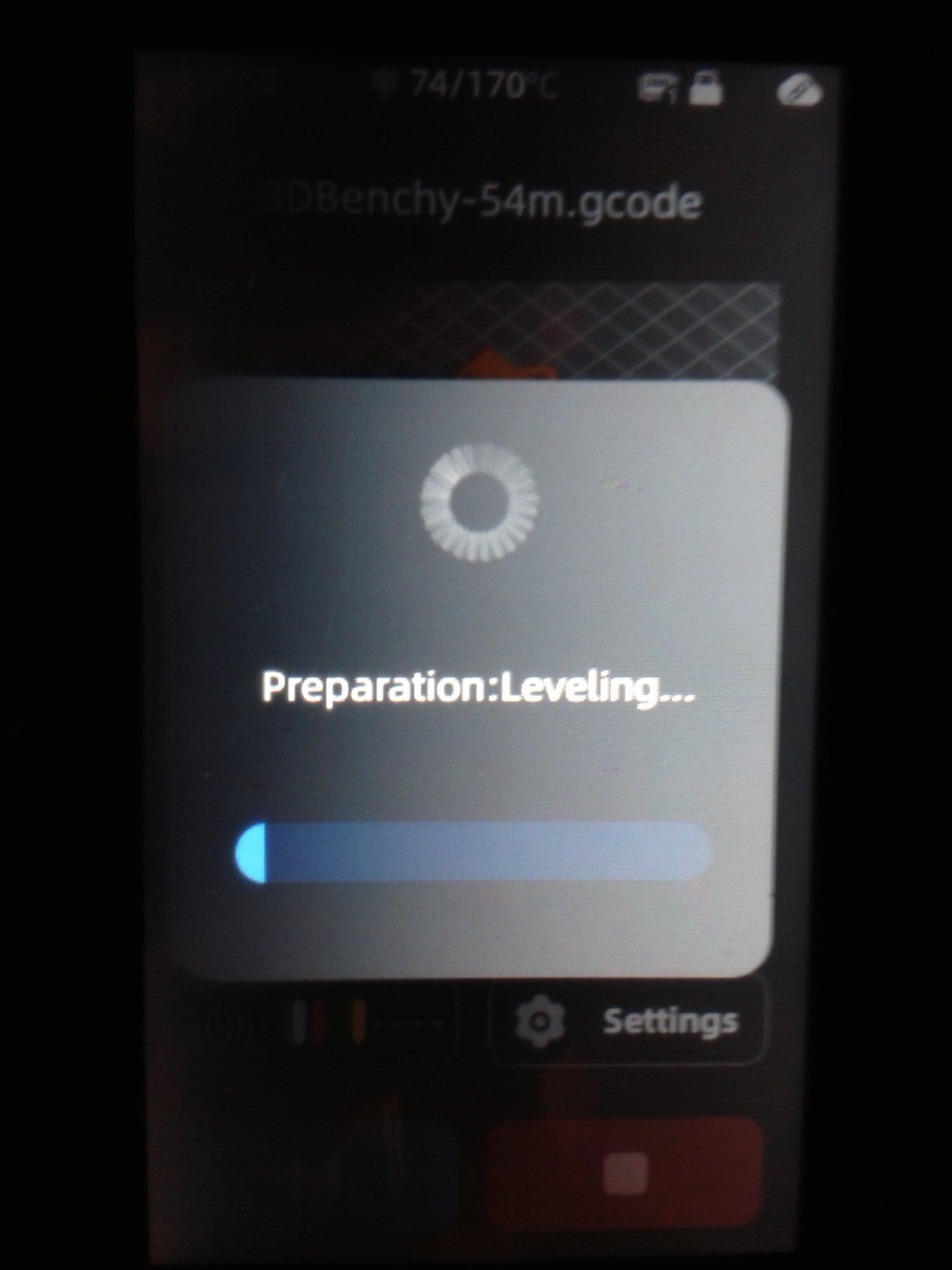

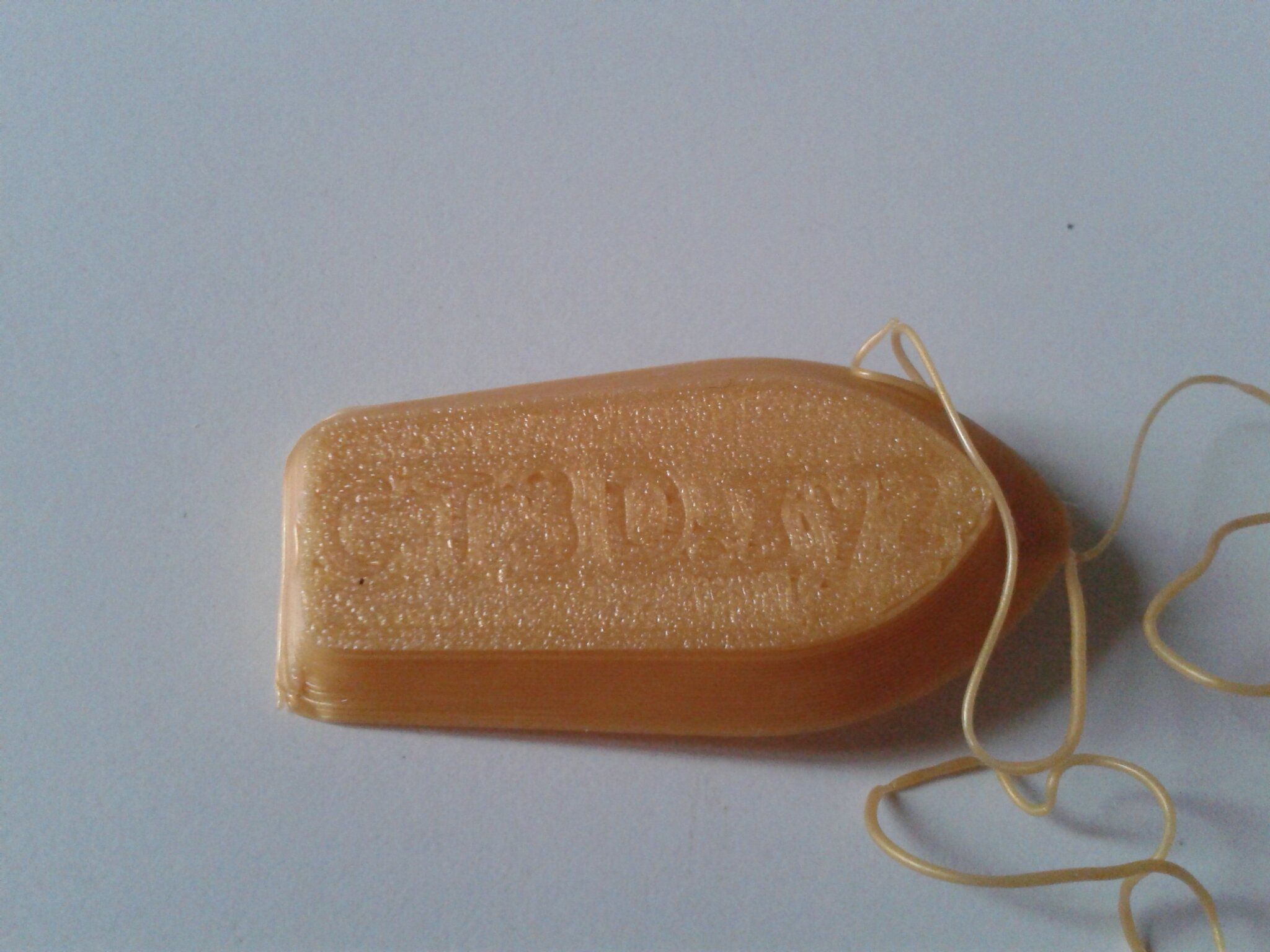

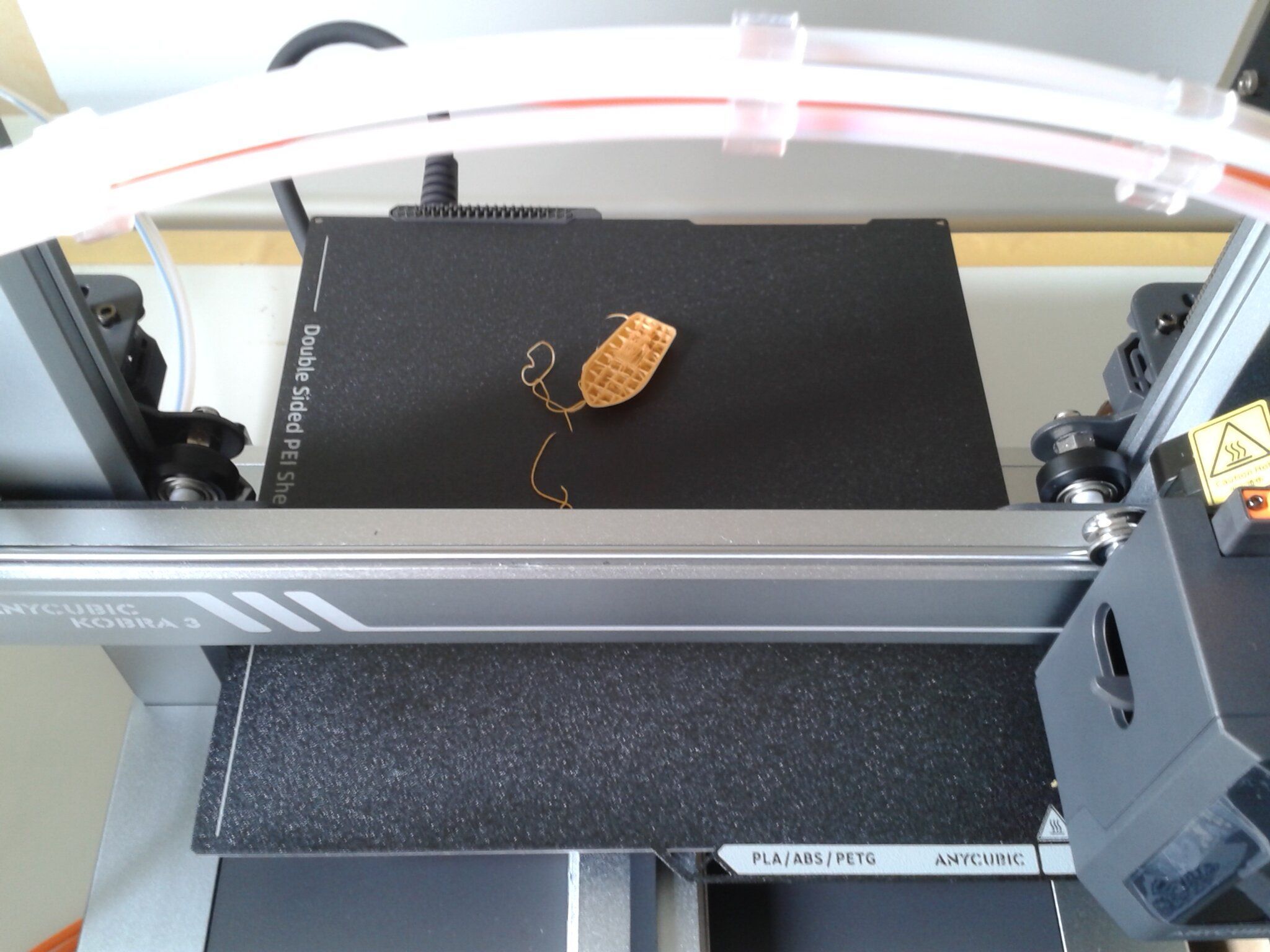

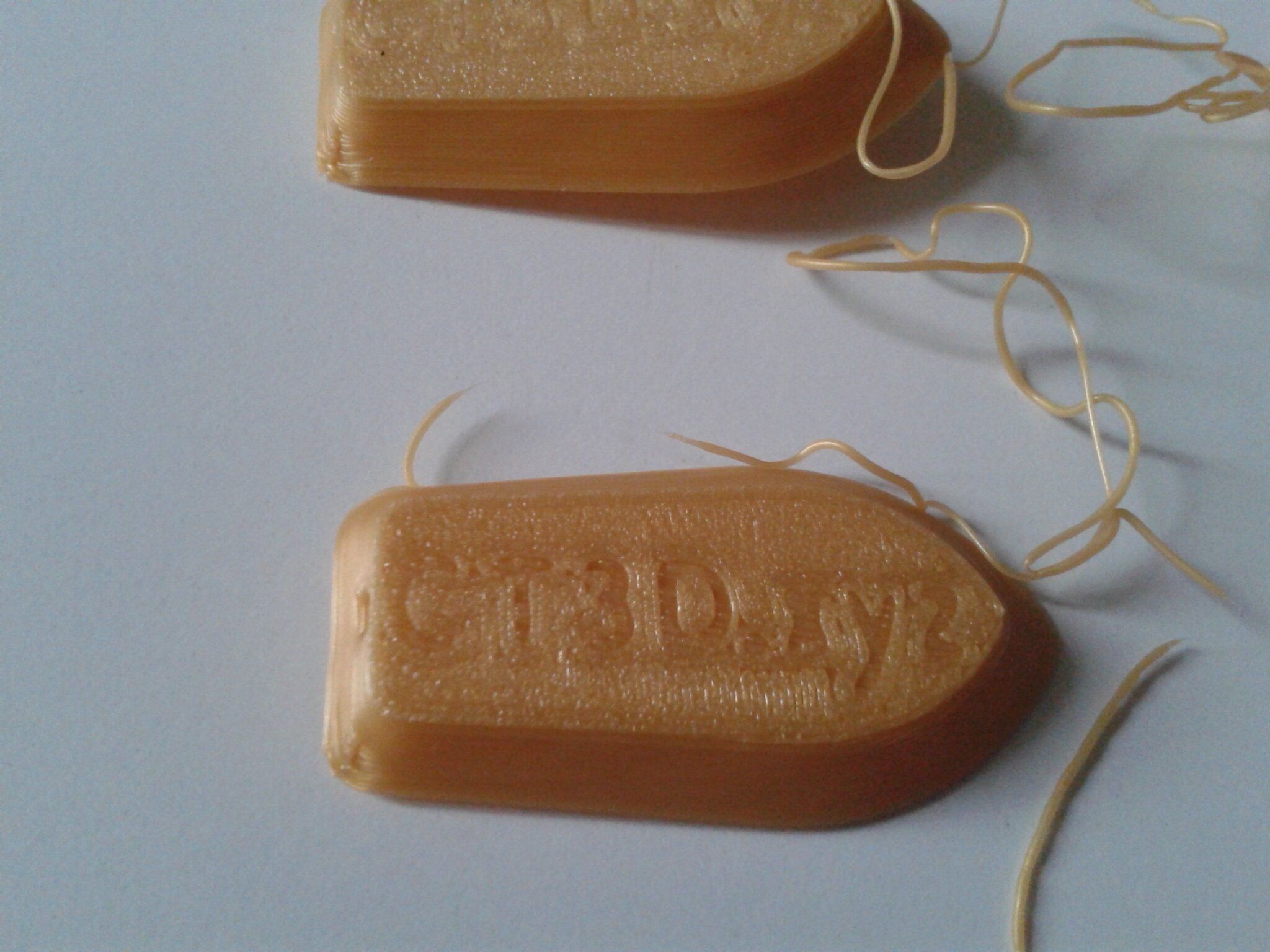

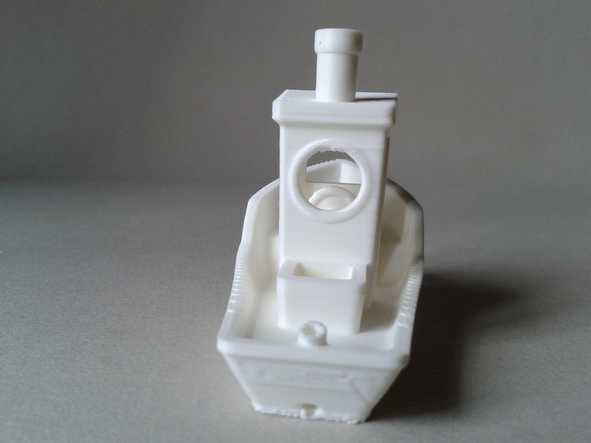

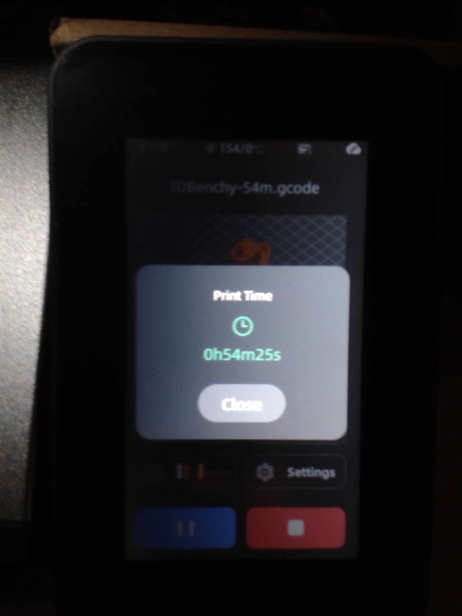

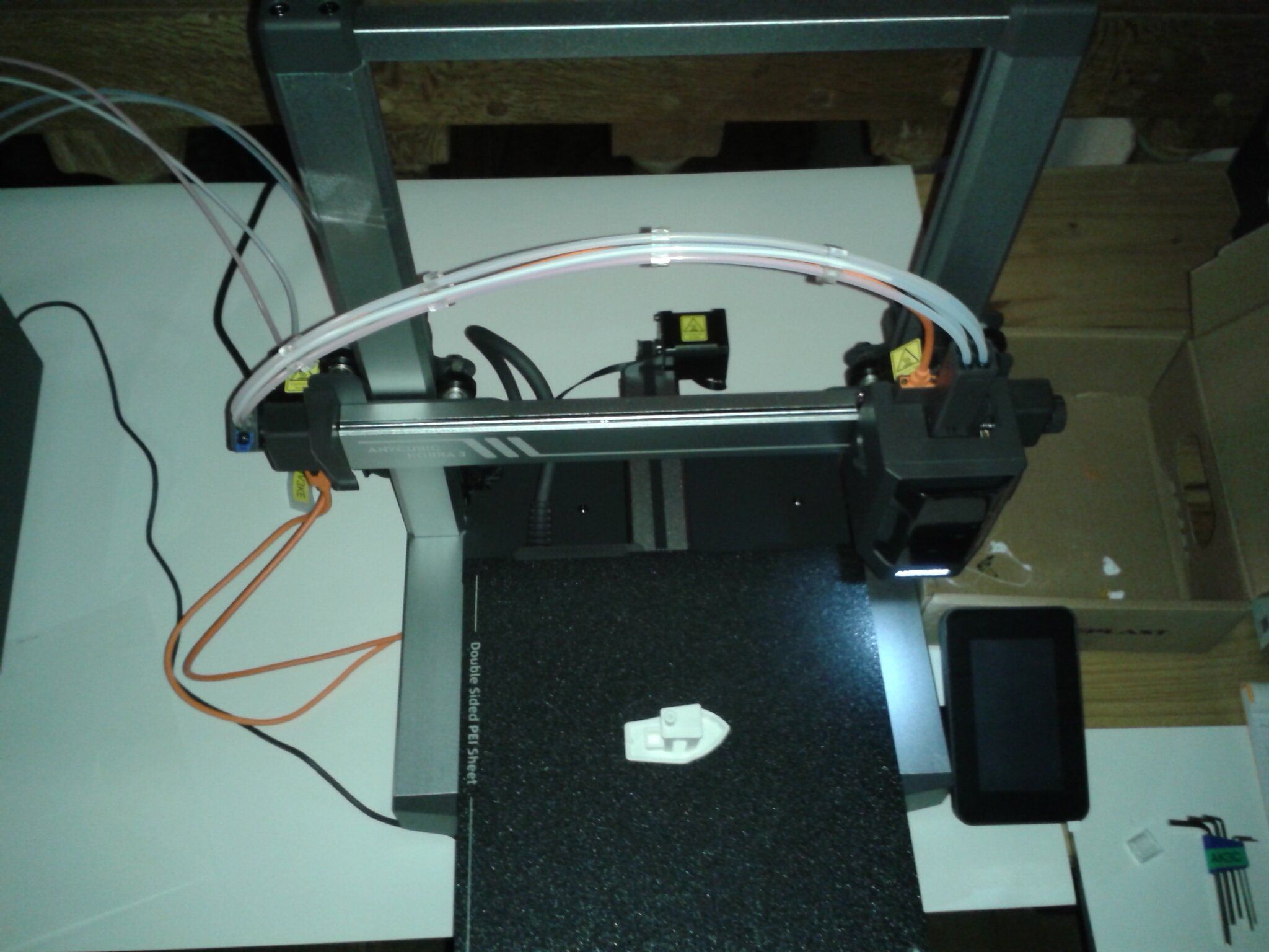

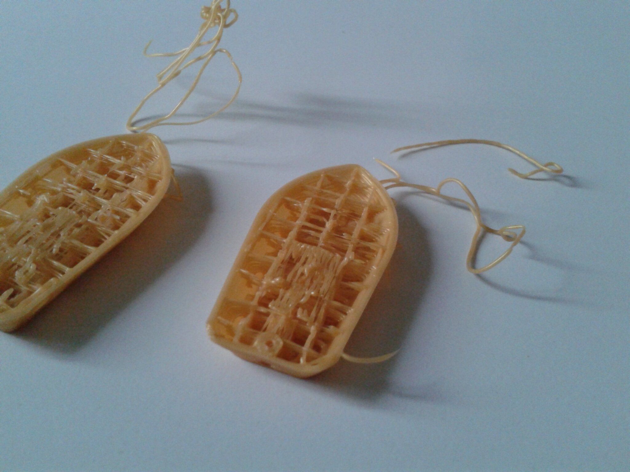

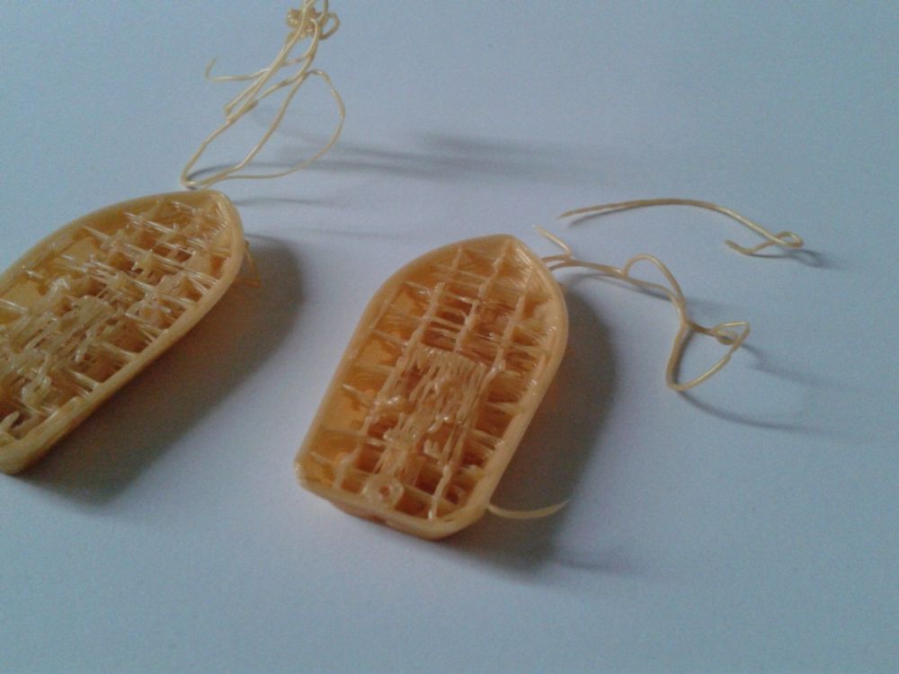

J'ai osé tenter d'imprimer le Benchy haute vitesse de la mémoire interne
avec un filament "PLA+ Or Jaune ArianePlast"
sur les deux essais, l'impression se décroche du plateau en cours d'impression
( il me semble dû à du curling ... pour ce filament a cette température et vitesse d'impression )
IMG_20240713_215844_q85_.thumb.jpg.f7e780055a62fa8394c5fb6189582623.jpg IMG_20240713_215856_q85_.thumb.jpg.d7e38c185d507551fe82c4052bb5de95.jpg IMG_20240713_215909_q85_.thumb.jpg.90d5dec6813b22342b53e74aa4119af8.jpg IMG_20240714_155857_q85_.thumb.jpg.5782cc01acfac0266446b5fe0179ec97.jpg IMG_20240714_155910_q85_.thumb.jpg.1b91373fb90f300852d6a69c4ea9074b.jpg
IMG_20240714_160019_q85_.thumb.jpg.ad6b5ef725d32887584c943ccf7805ce.jpg IMG_20240714_160047_q85_.thumb.jpg.0e4fdbf91ed85229b9d1295c4964a485.jpg IMG_20240714_160023_q85_.thumb.jpg.87dc2b044342b6811f67cc34a1c1935f.jpg

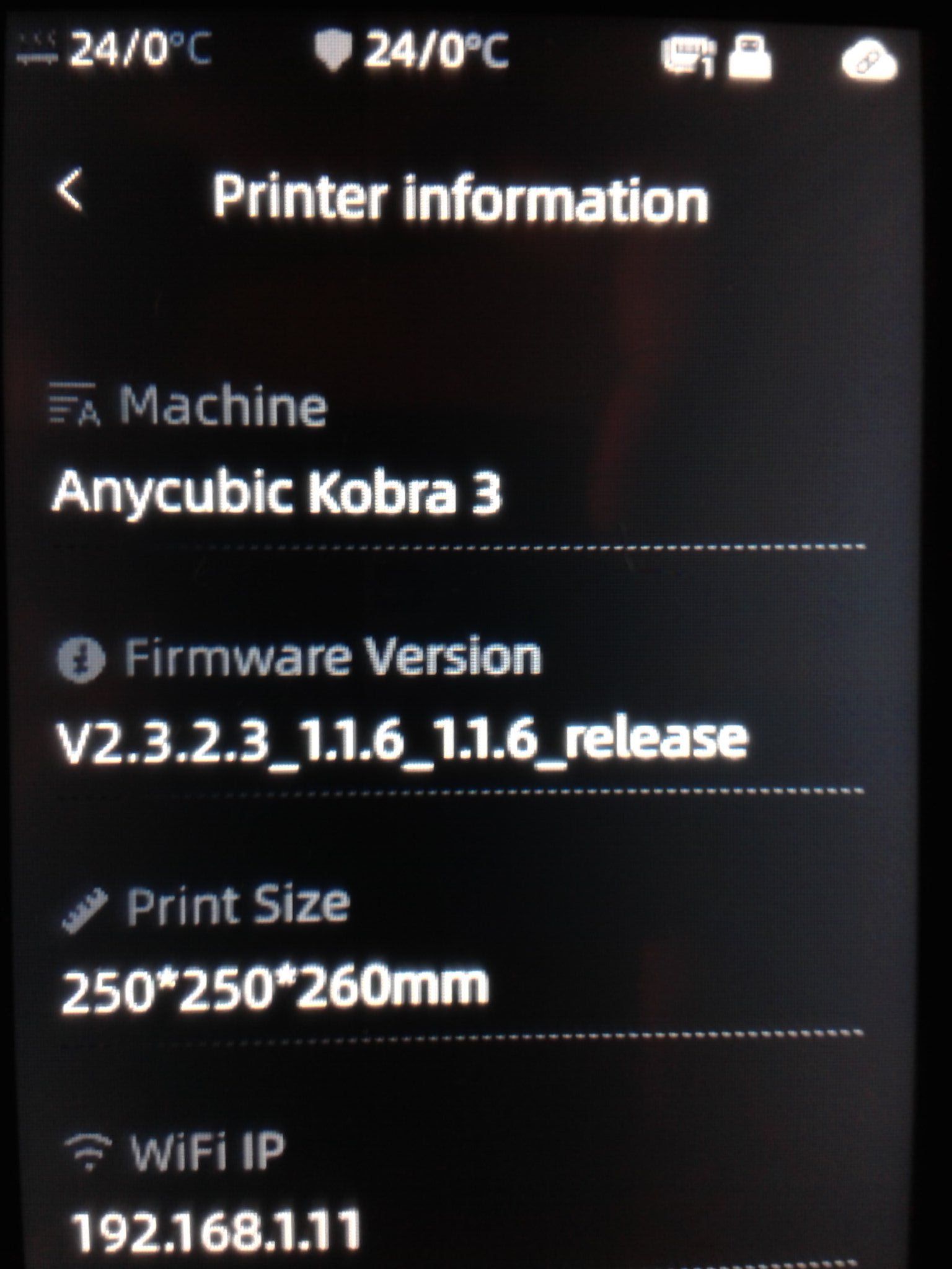

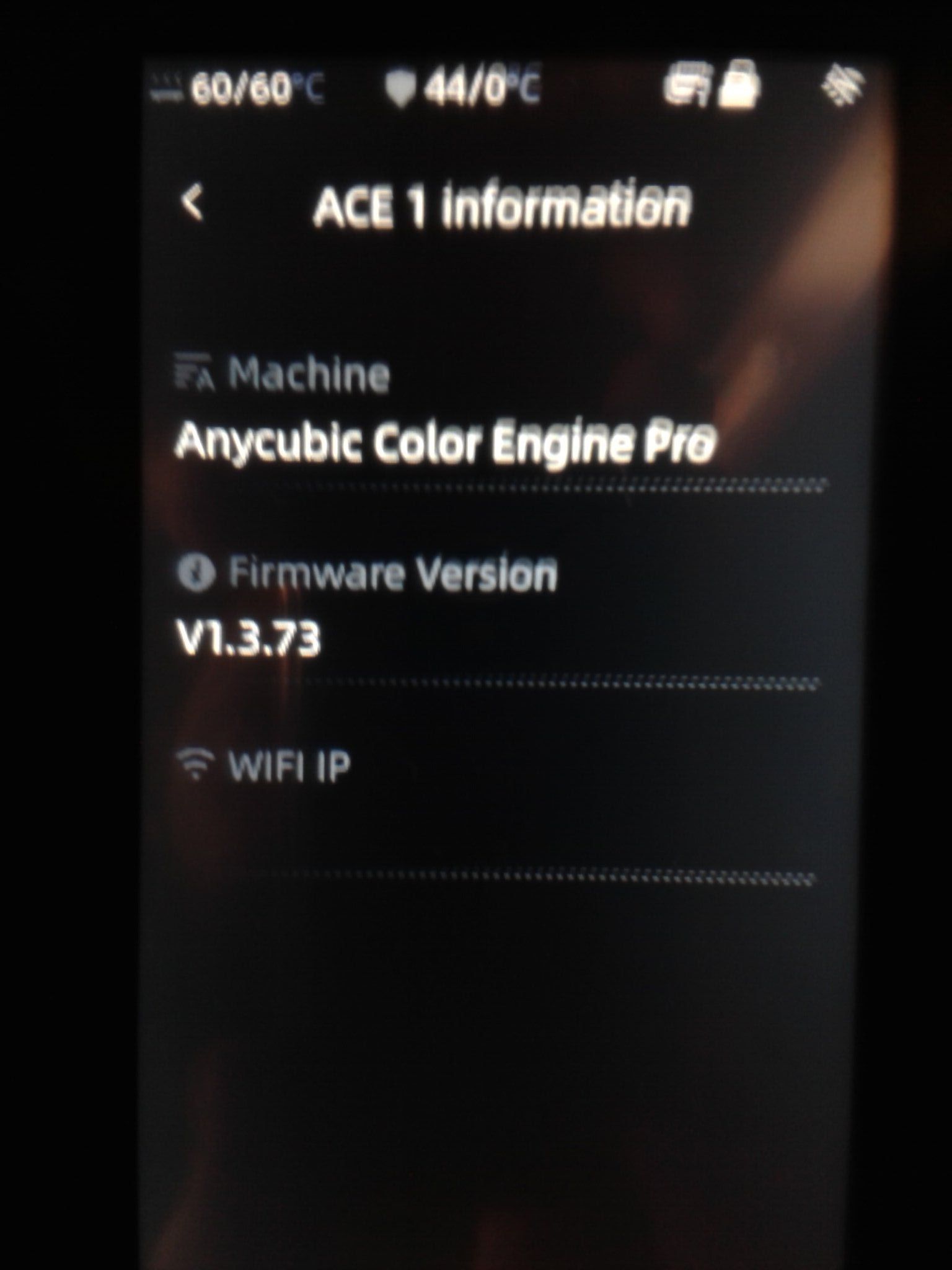

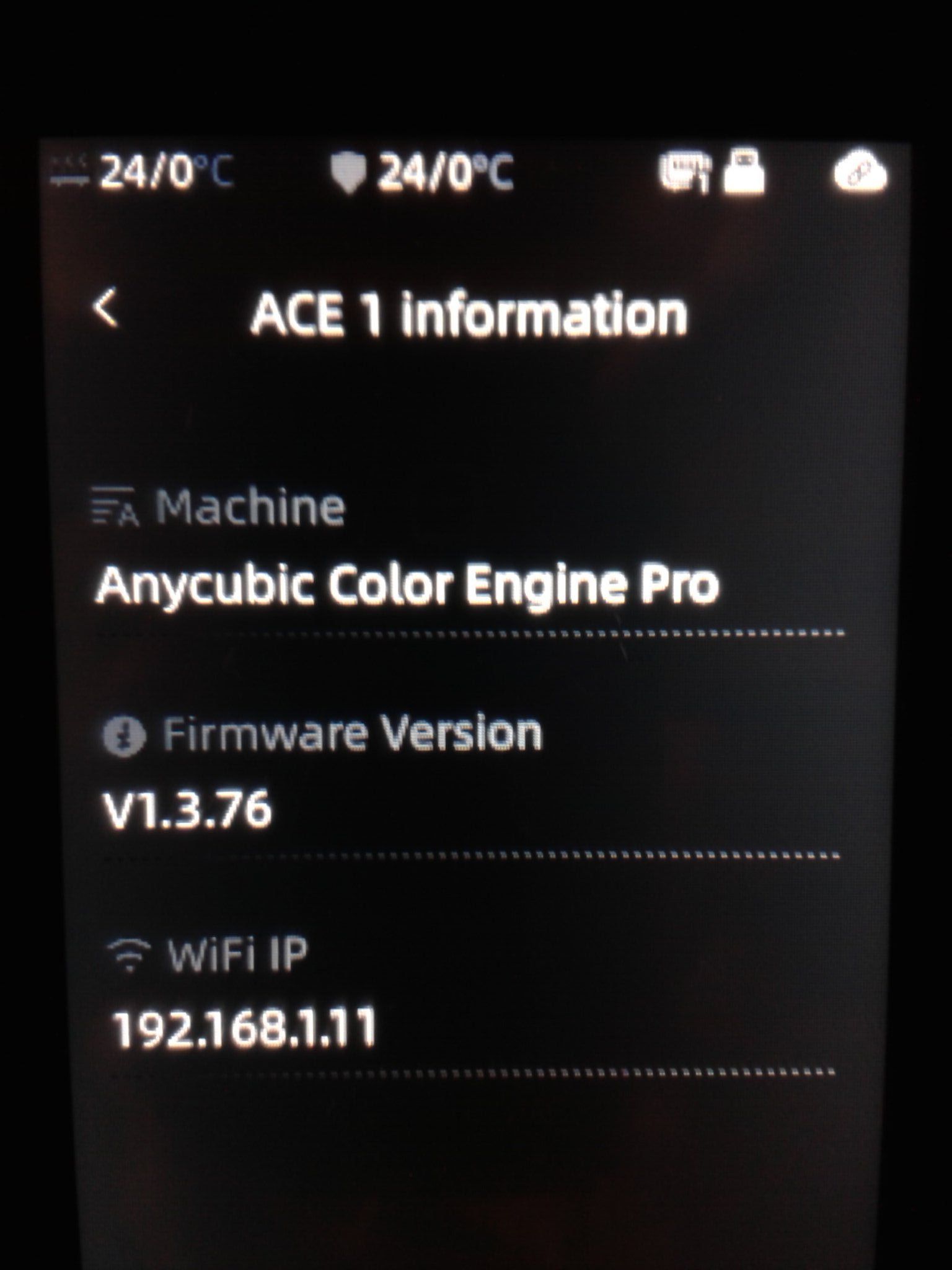

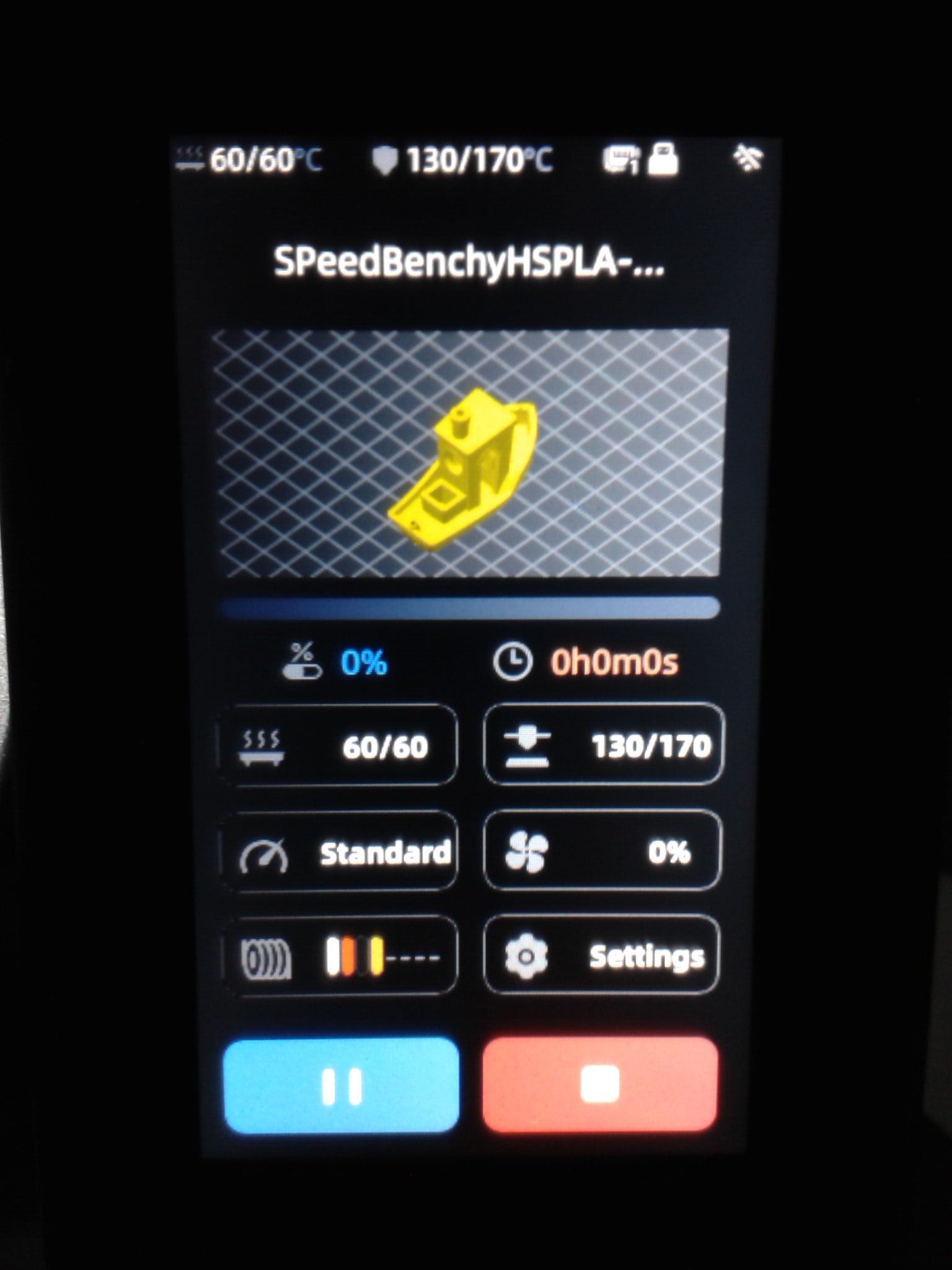

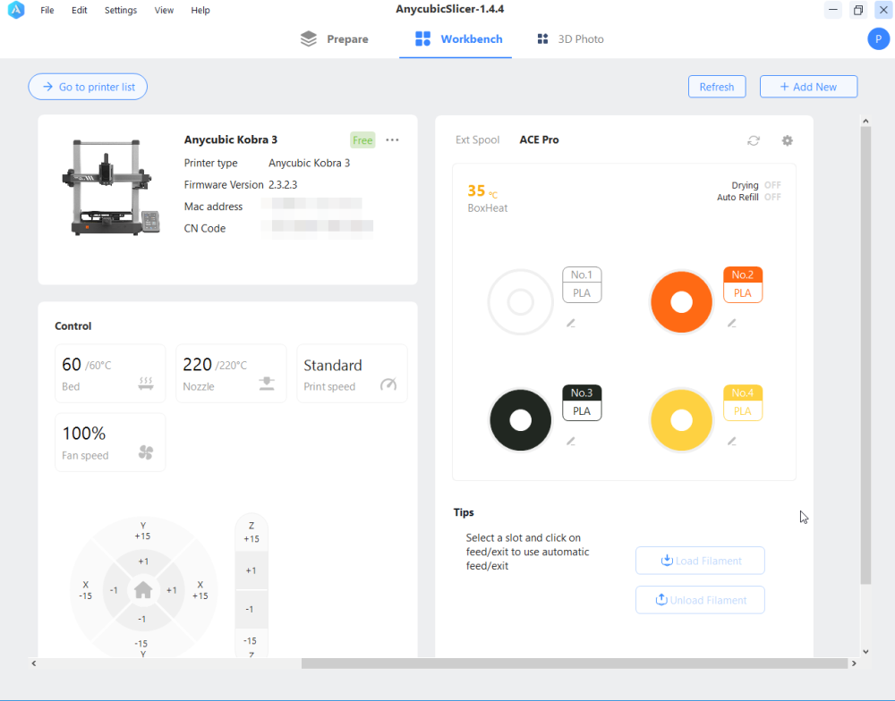

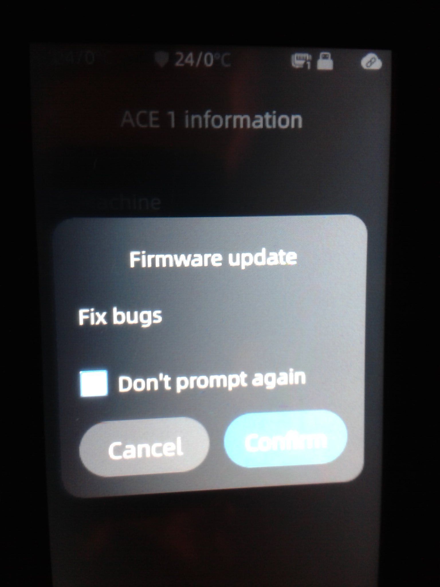

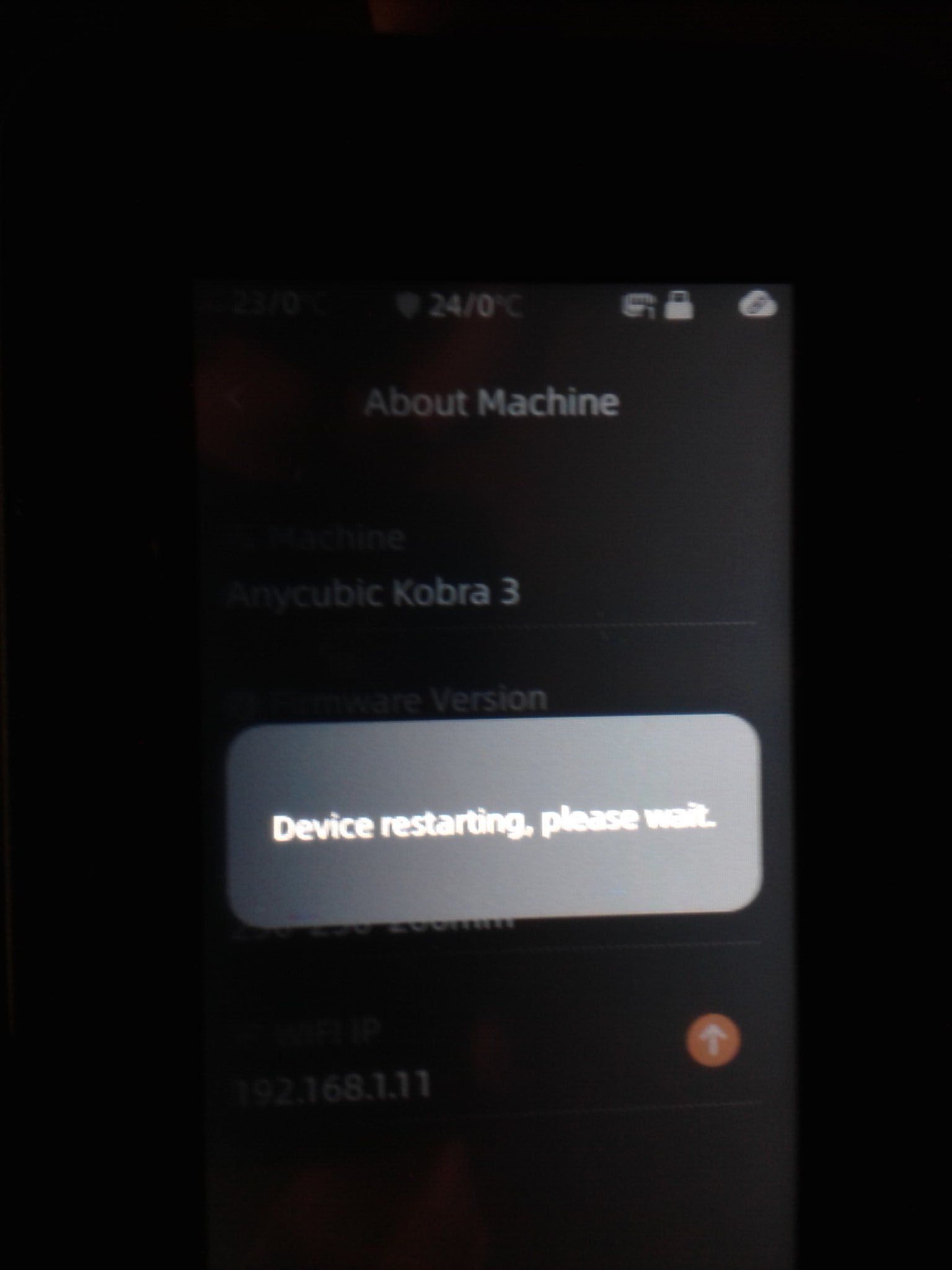

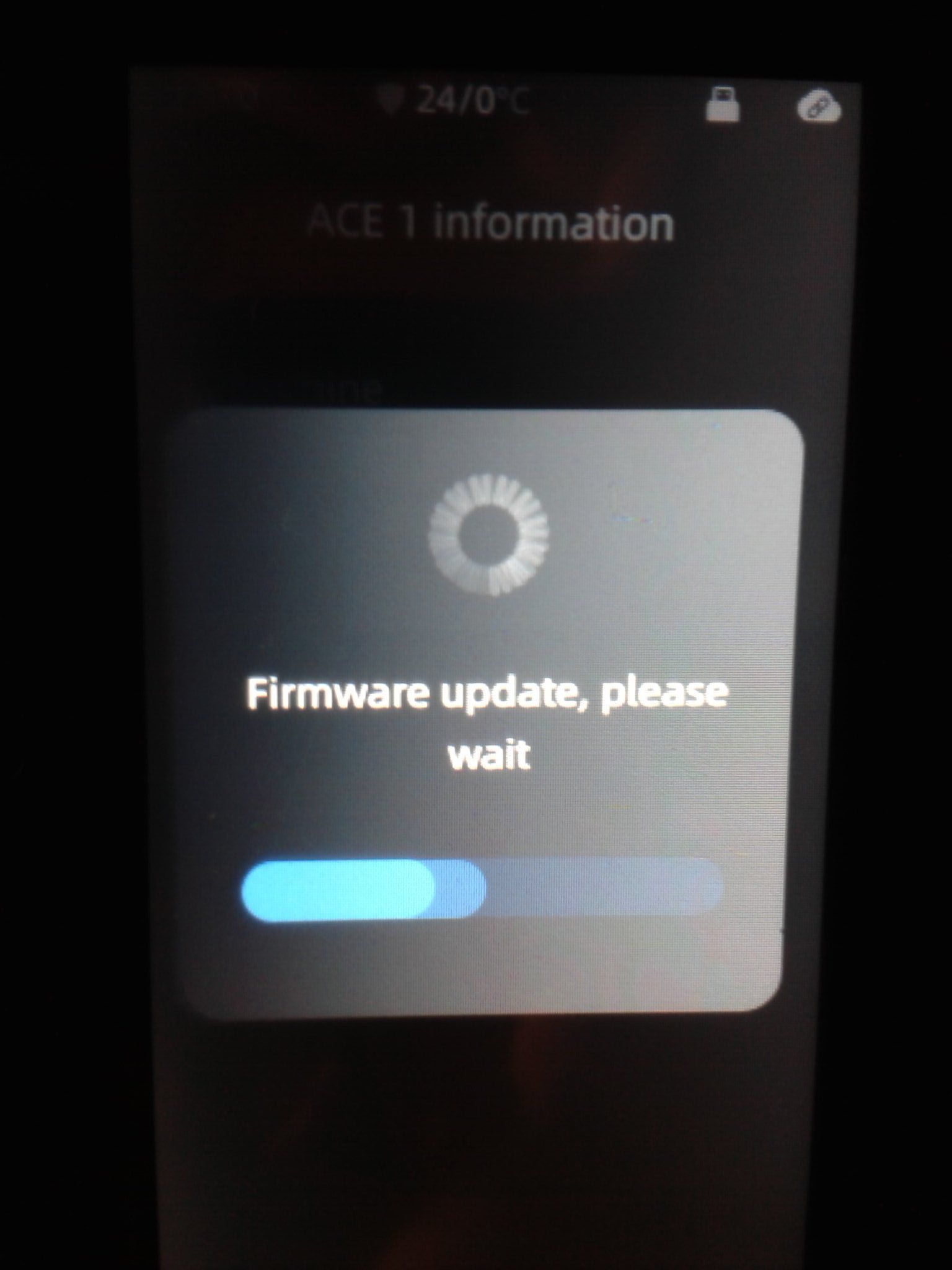

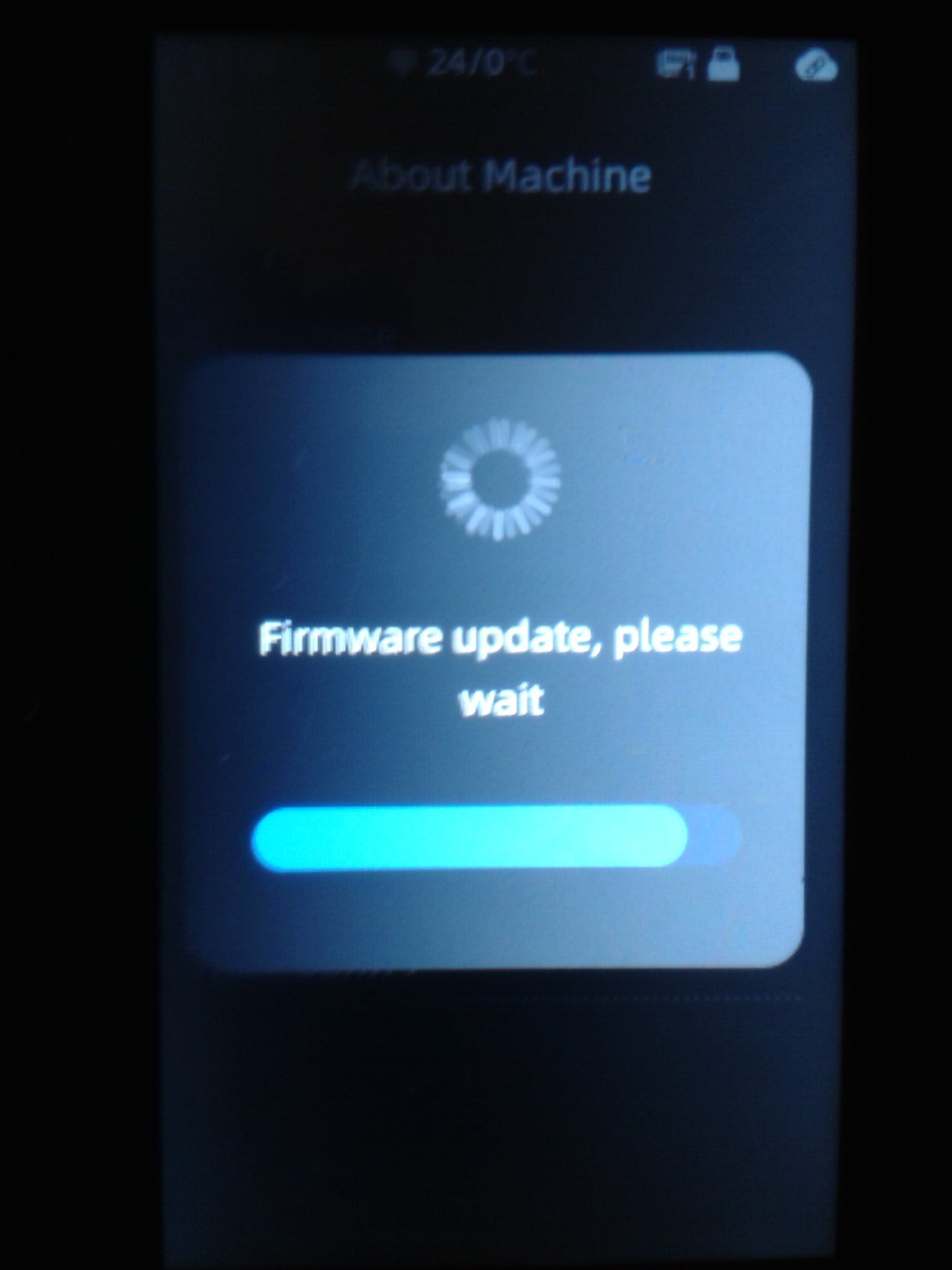

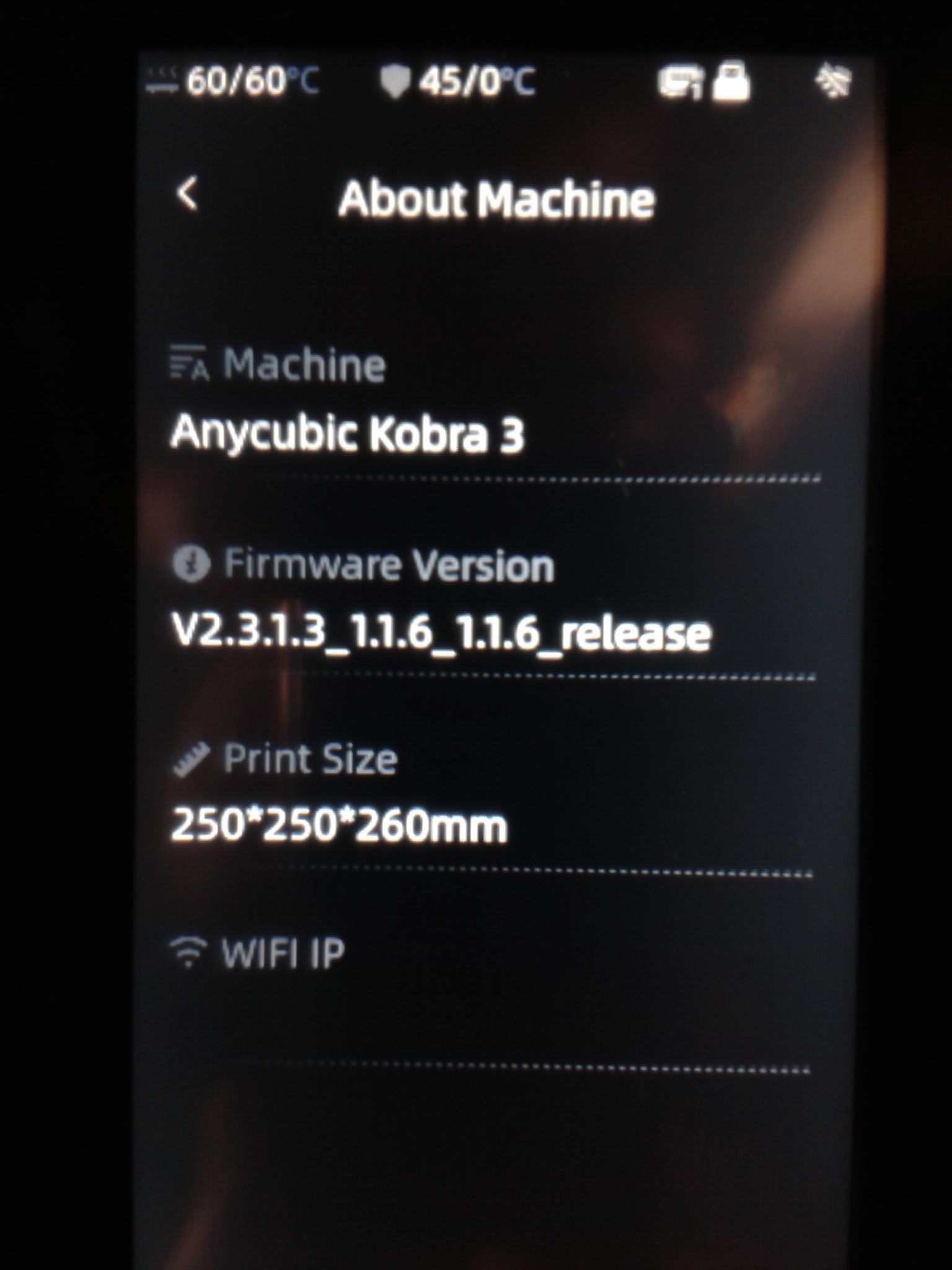

Mise à jours du firmware de la Kobra 3
image.thumb.jpeg.d5fb75f9af626416093aa782ef7aaf92.jpeg image.thumb.jpeg.12ba22bddb7f752264cfda85a34b94a6.jpeg image.thumb.jpeg.869f65709cd6aa9452e815f48fe8405d.jpeg
"V2.3.2.3_1.1.6_1.1.6_release" au lieu de la "V2.3.1.3_1.1.6_1.1.6_release"
et du ACE effectués via Wi-Fi.
image.thumb.jpeg.ab15bb77fd87700493df8a80996477cd.jpeg image.thumb.jpeg.a9119ff4b45ee2e78f8ebbdbbb0ec51f.jpeg image.thumb.jpeg.9e76e501290ed1e93166f2d10690bd10.jpeg
"V1.3.76" au lieu de la "V1.3.73"

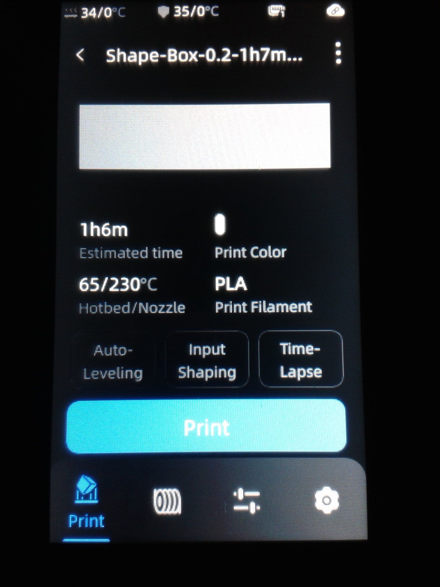

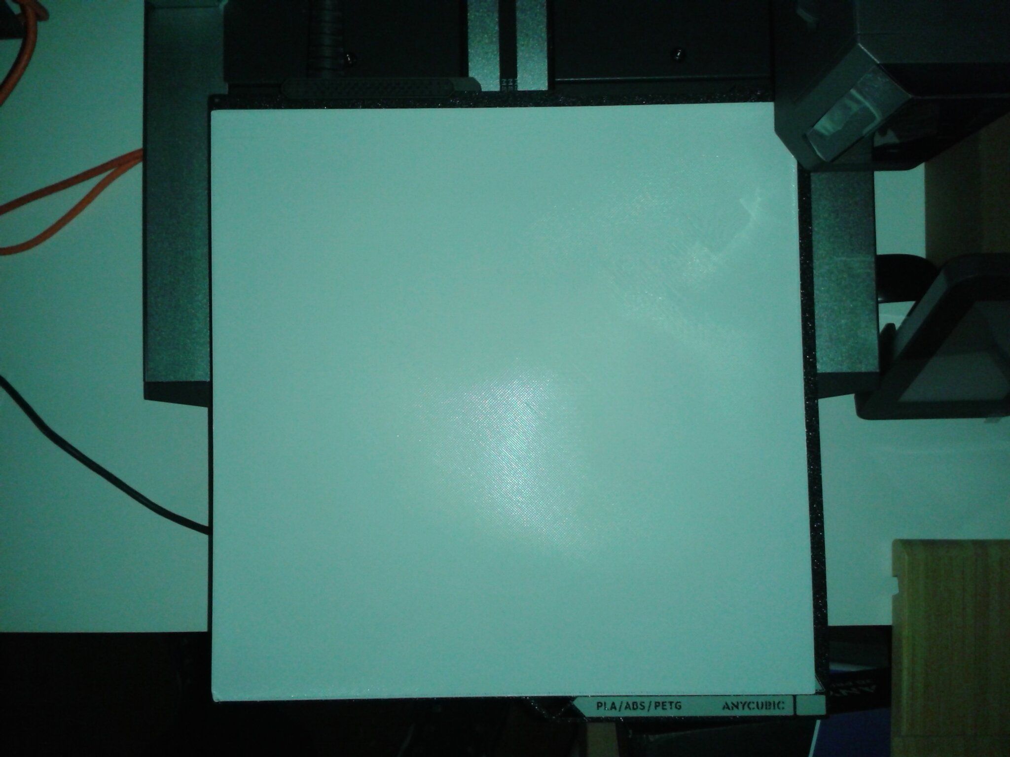

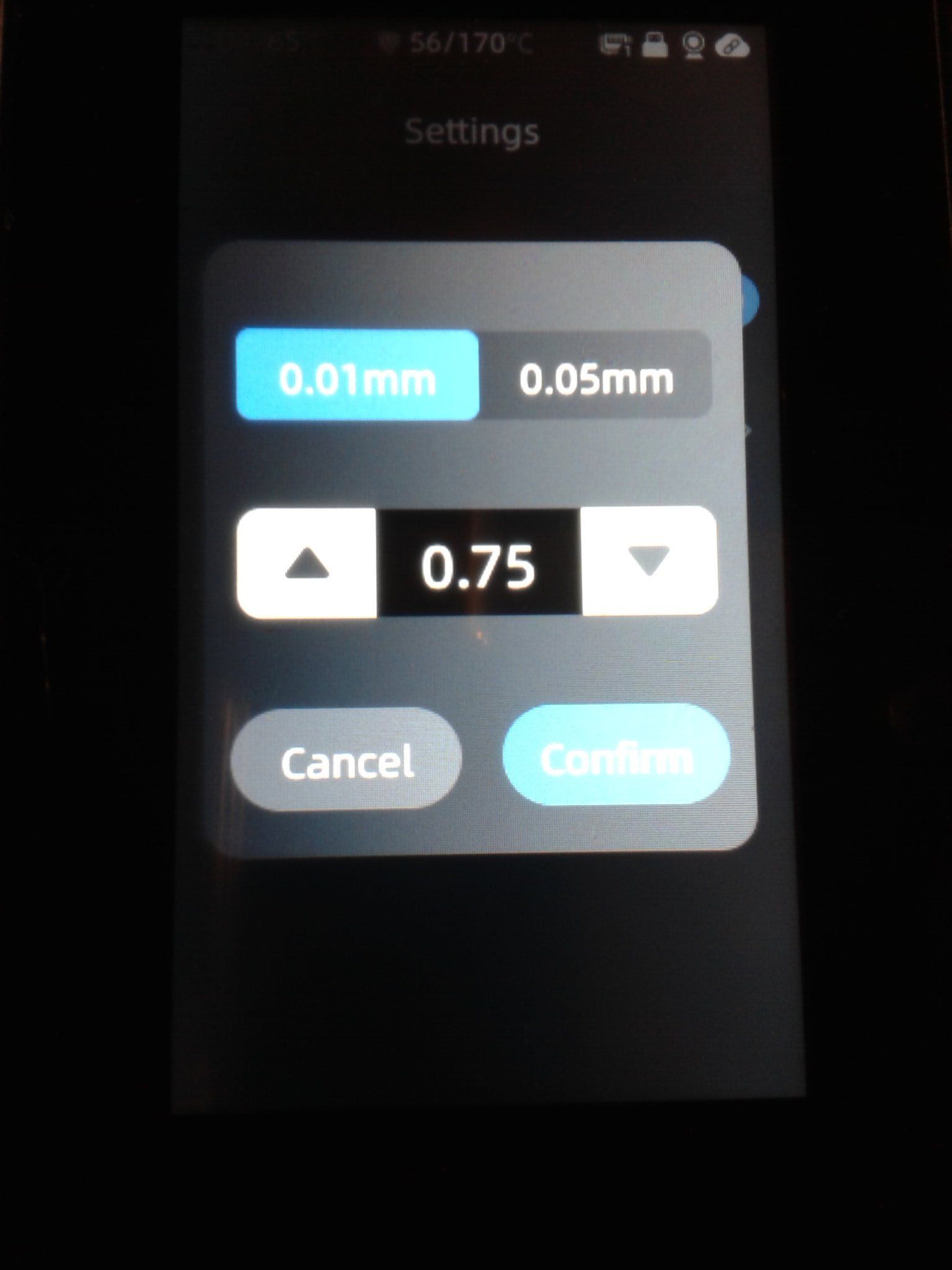

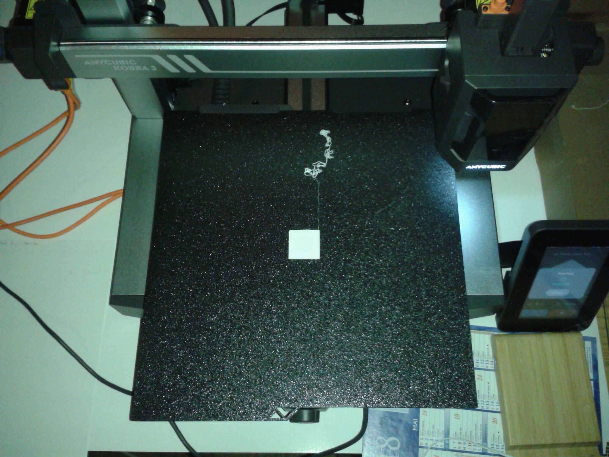

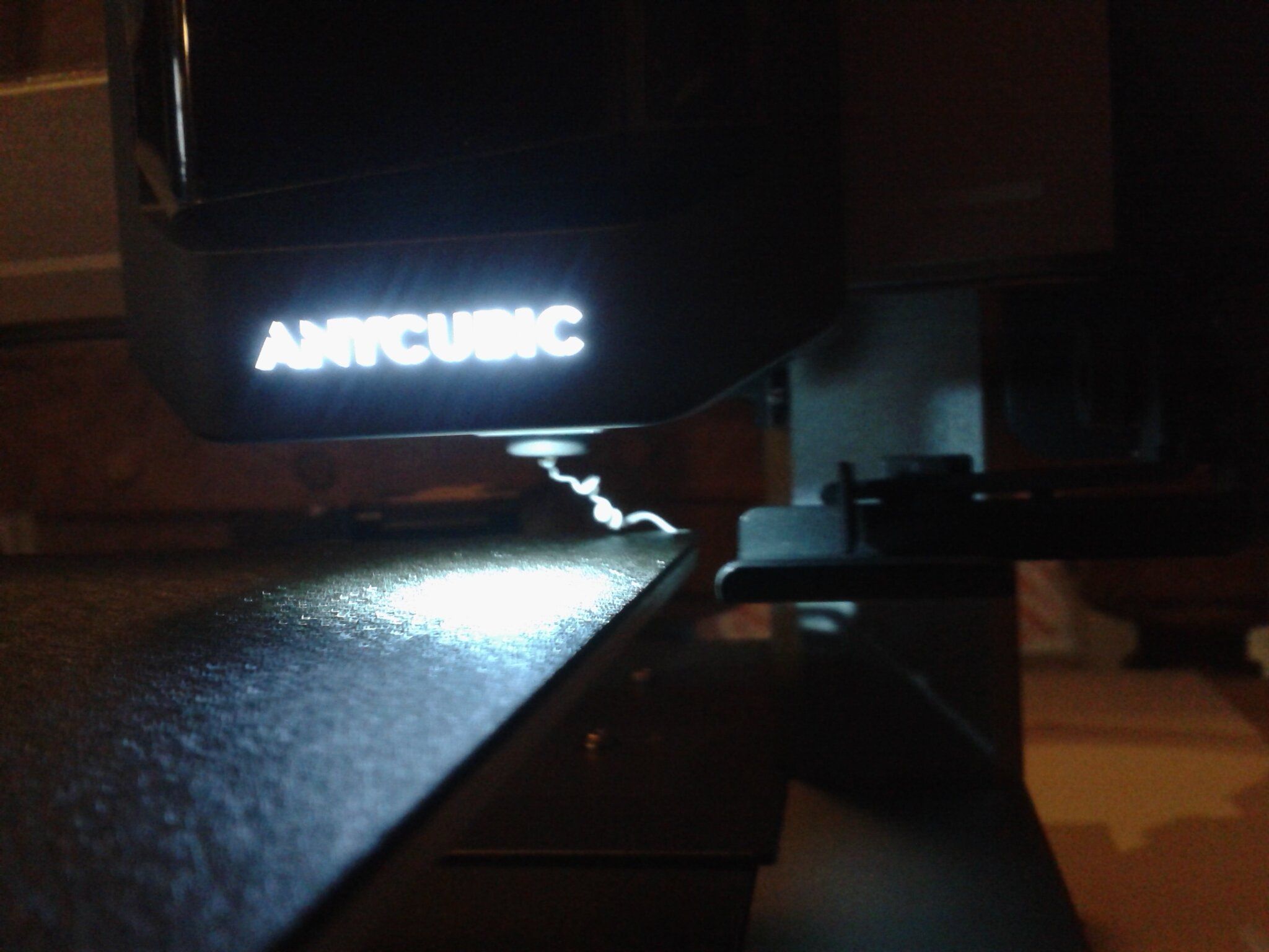

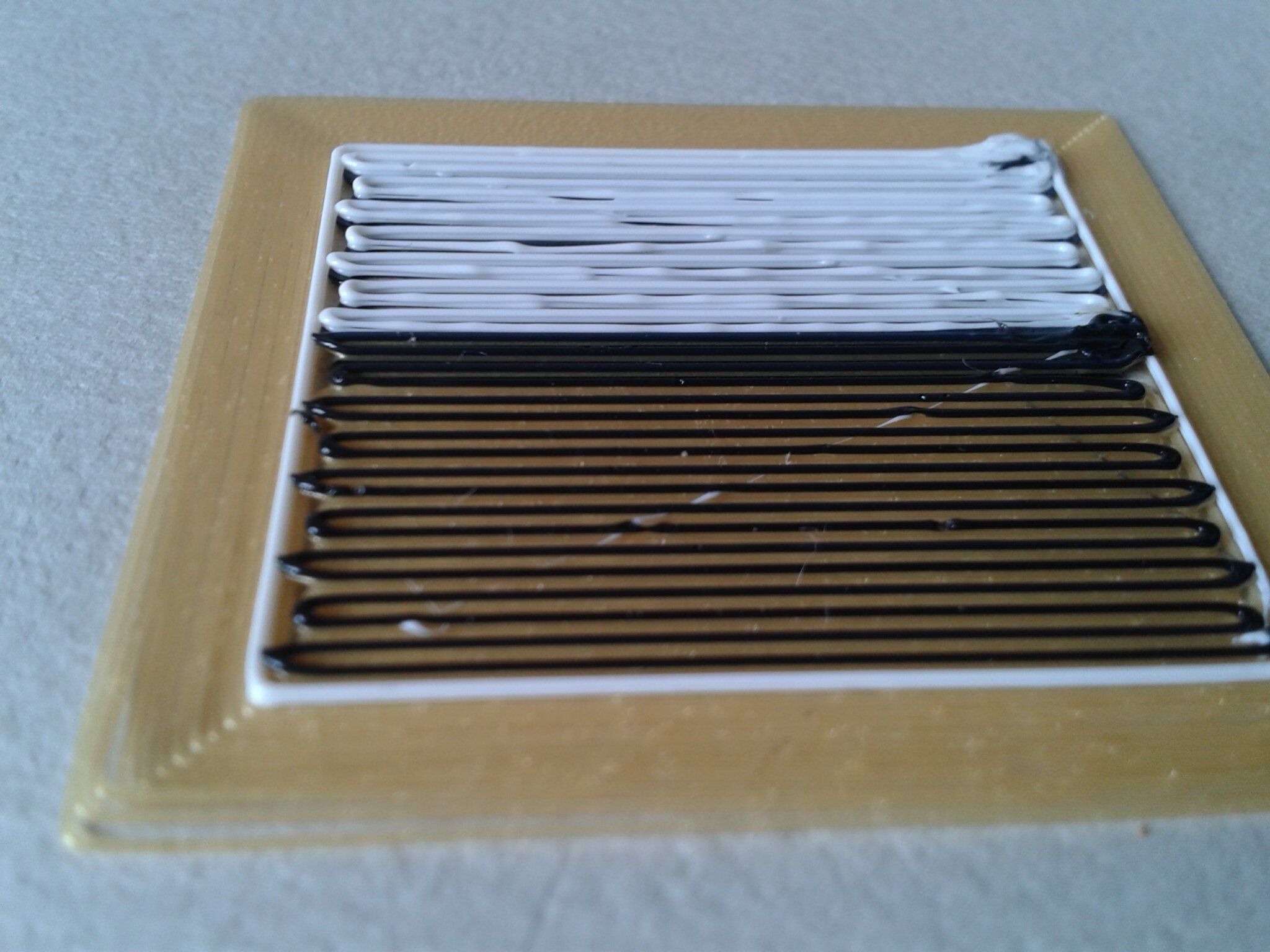

Impression d'un autre fichier en mémoire de la machine

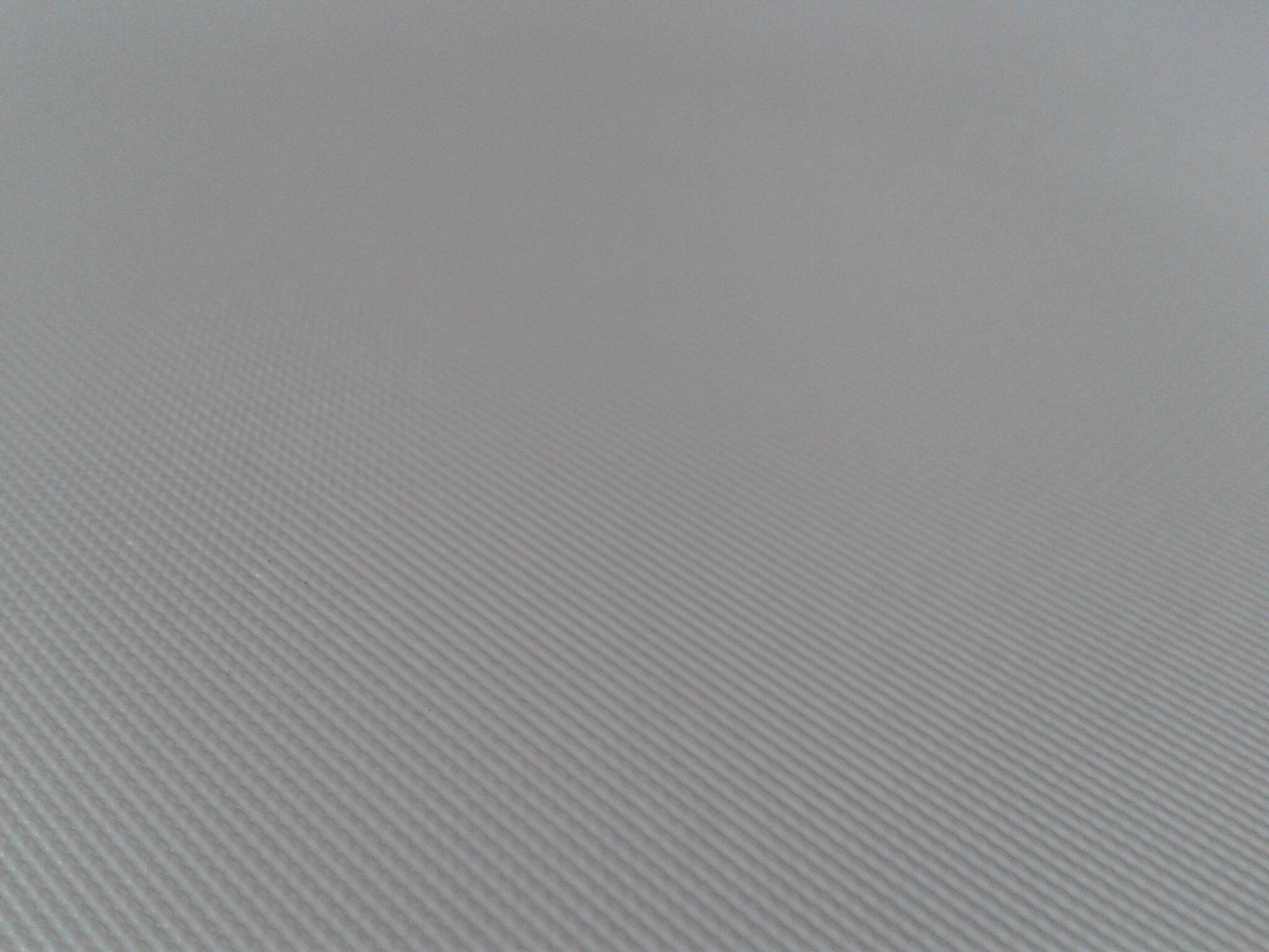

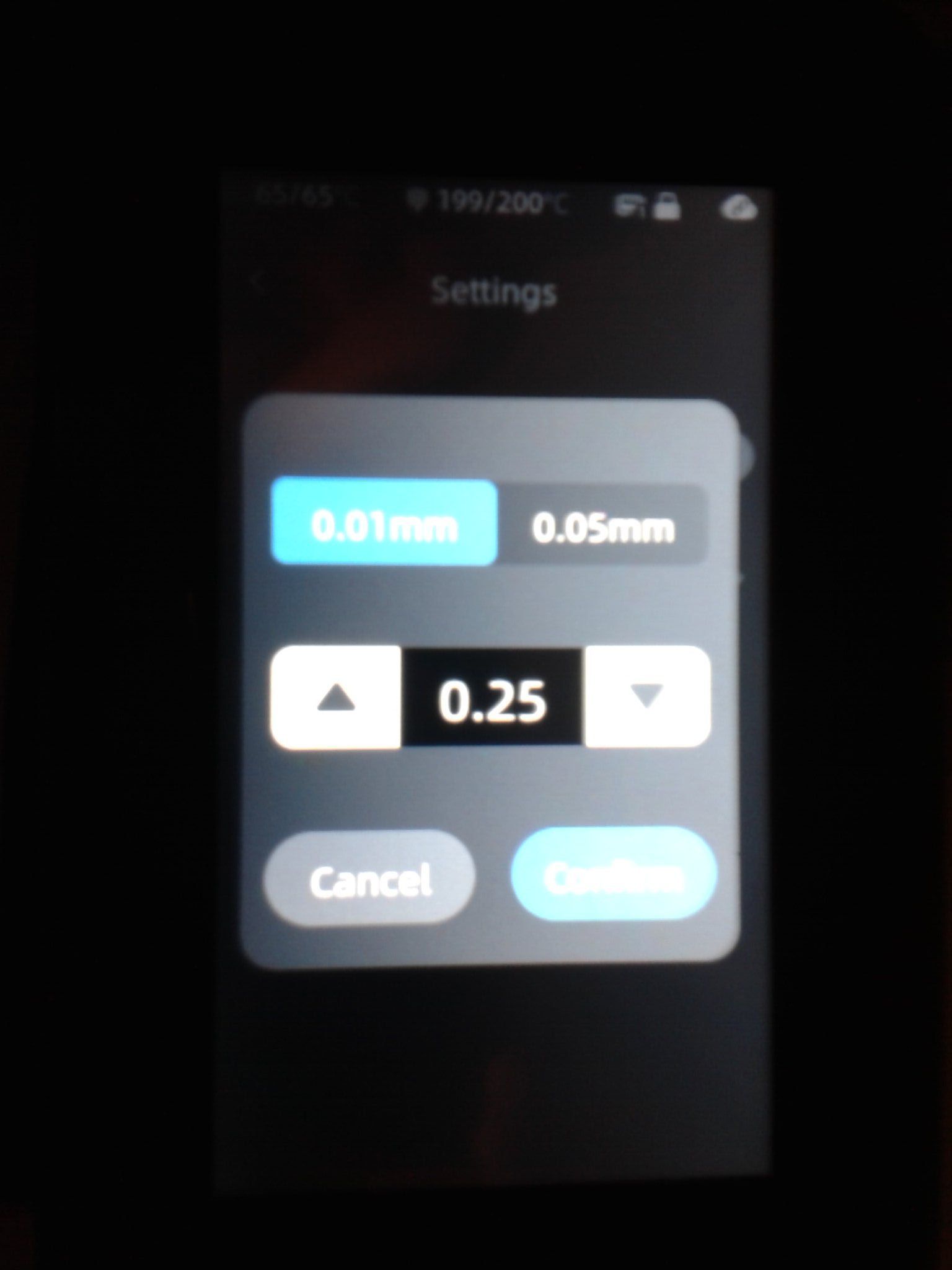

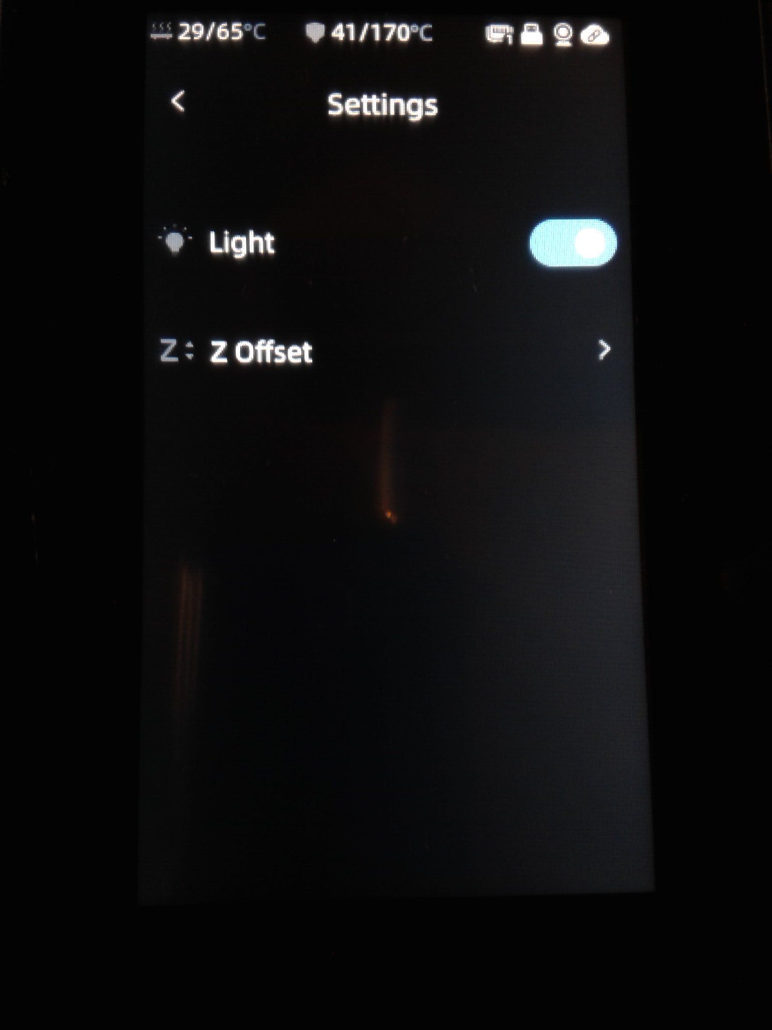

il aurait fallu que j'ajuste le Z-Offset, car couche initiale vraiment trop écrasée sur le plateau
(un petit bruit de frottement du nez de la buse sur le revêtement texturé du plateau 😱 ),
mais le temps que je trouve/accède à l'option, la couche initiale était déjà finie.
Le Z-Offset valait 0.25
c'est le contact entre le nez de la buse et le plateau qui semble faire le Z=0,
mais étrangement il y a un Z-Offset qui ne vaut pas 0.0 et je ne sais pas d'où il vient…
sauf, peut-être, comme il ne semble pas y avoir d'essuyage de la buse comme sur la Ender-3 V3 (avec de multiple palpage avant et après essuyage ) pour avoir un contact avec le plateau sans résidus sur le nez de la buse, ils ont mis au pif 0.25 plutôt que de retravailler la macro pour affiner la mesure avec plusieurs mesures avant et après essuyage…
mais impossible de savoir, car le firmware est verrouillé comme sur la Kobra 2 Pro (aucun ports ouvert en écoute, pas d'interface web, ni mainsail, ni fluidd 🫠)
EDIT > En fait il y a un bug du firmware et si l'on modifie manuellement le Z-Offset après cela bug la mesure automatique du Z-Offset lors des prochaines impression. Il faut réinitialiser le firmware et ne plus ajuster manuellement le Z-Offset pour ne plus avoir à bidouiller le Z-Offset en début d'impression. Voir le commentaire suivant
image.thumb.jpeg.6cd0bb51787068b6d573f93688126a60.jpeg image.thumb.jpeg.43a8e3d337e8962e02638d0f3390f17b.jpeg image.thumb.jpeg.00d0e969509df525fbfd07306215473c.jpeg image.thumb.jpeg.8b4484ebbadb9f790d362e78614ea480.jpeg IMG_20240714_200514_q85_.thumb.jpg.4b739df9689d94238a13640026e3f580.jpg
IMG_20240714_200453_q85_.thumb.jpg.41a0e5cf51b3ac07536c2491d2d1307d.jpg IMG_20240715_140812_q85_.thumb.jpg.b743902e3e4af3bc78c777dc102a1a35.jpg IMG_20240715_140820_q85_.thumb.jpg.fb912e23e8546334c63e96bf080f9699.jpg IMG_20240715_140827_q85_.thumb.jpg.0c8f05841d33fa7bad8f3563632d52d1.jpg IMG_20240715_140835_q85_.thumb.jpg.ebefe9f8f1b3cd1b0a7784fa474c21e4.jpg IMG_20240715_140842_q85_.thumb.jpg.b5368a98851b541e42e1e10feb4b7948.jpg IMG_20240715_140851_q85_.thumb.jpg.80e65111fead625346df1e54b8346de3.jpg IMG_20240715_140902_q85_.thumb.jpg.62c3efe9545dfce26e19842b355c0787.jpg

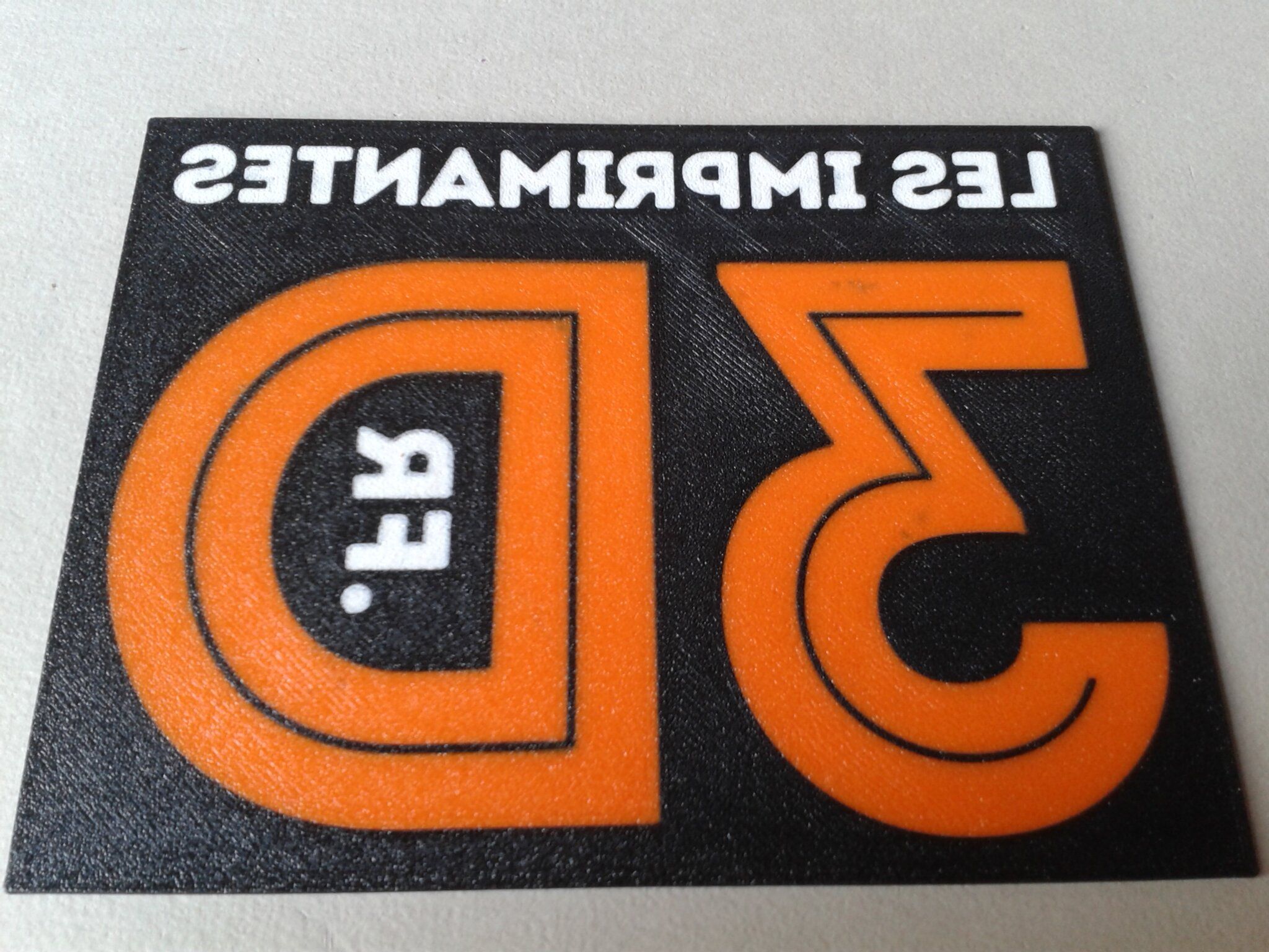

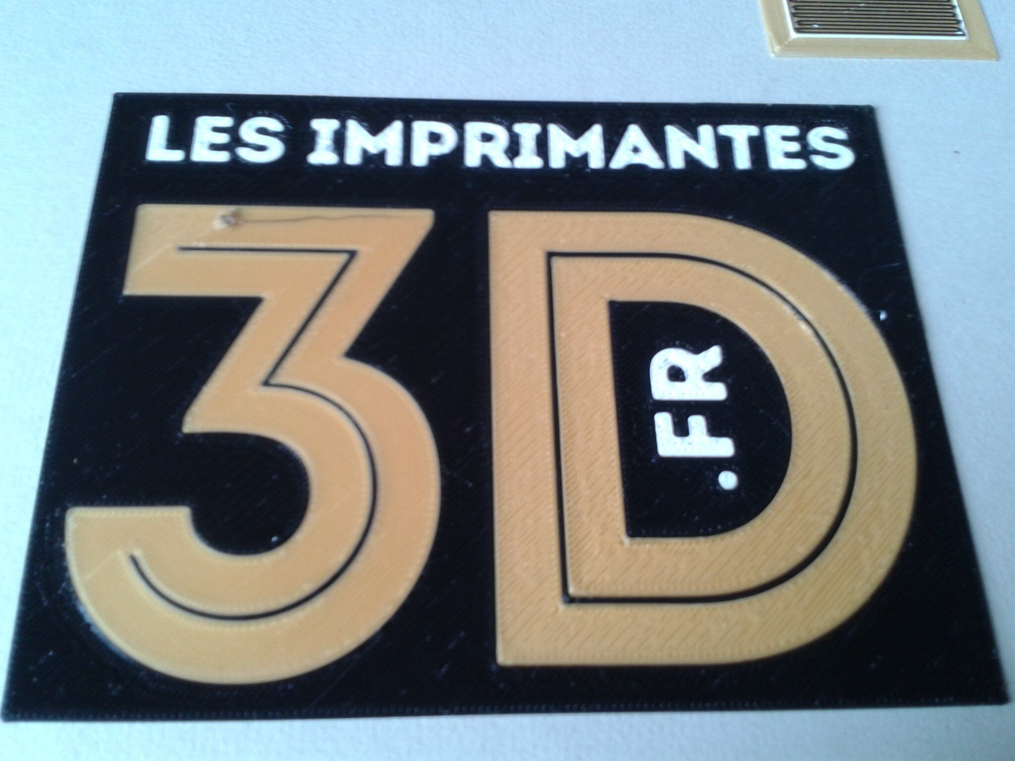

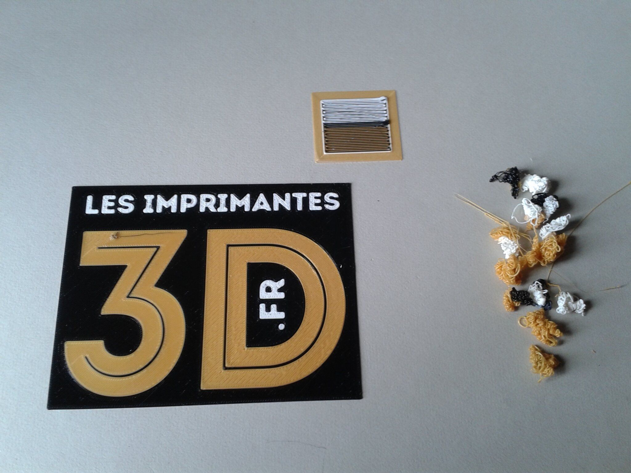

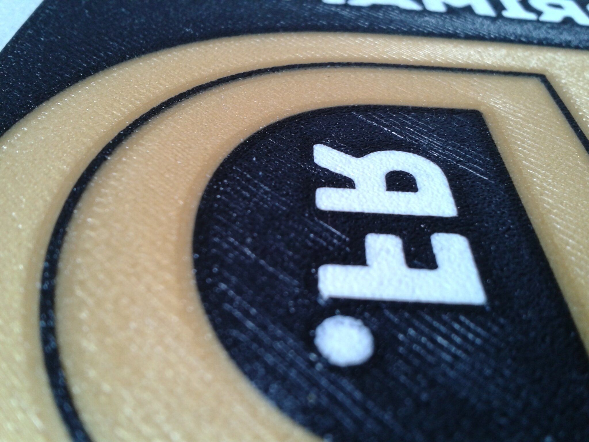

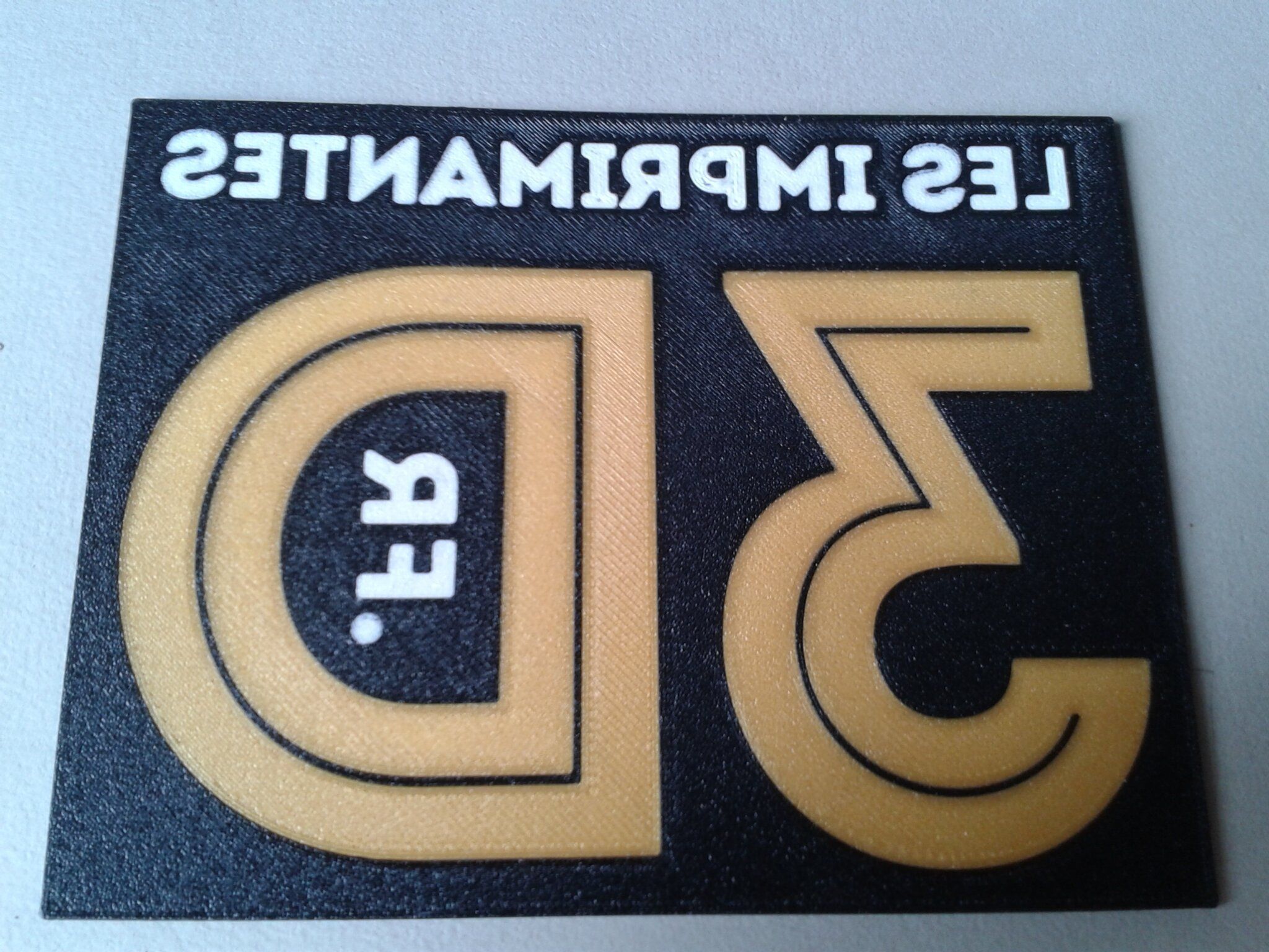

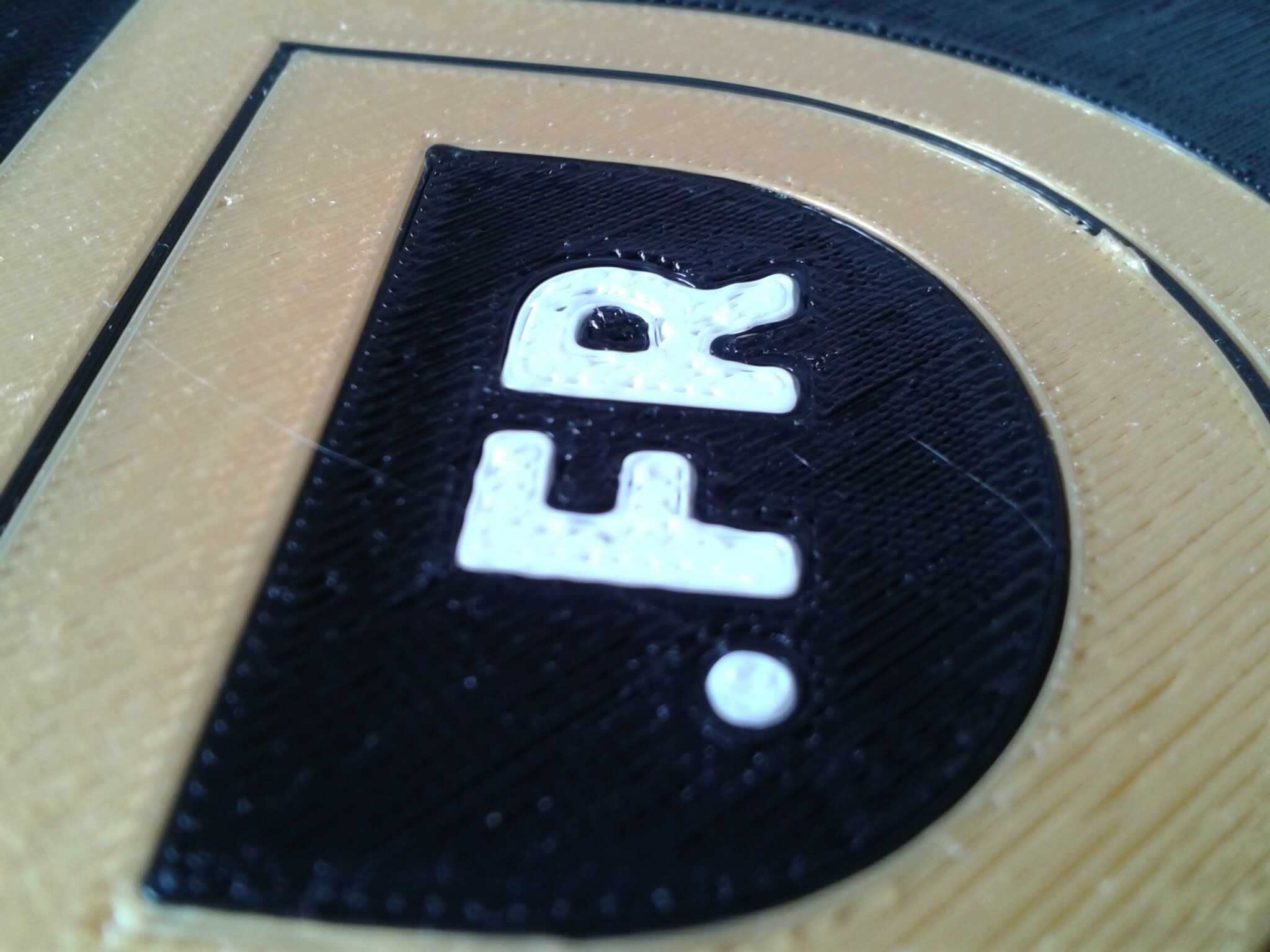

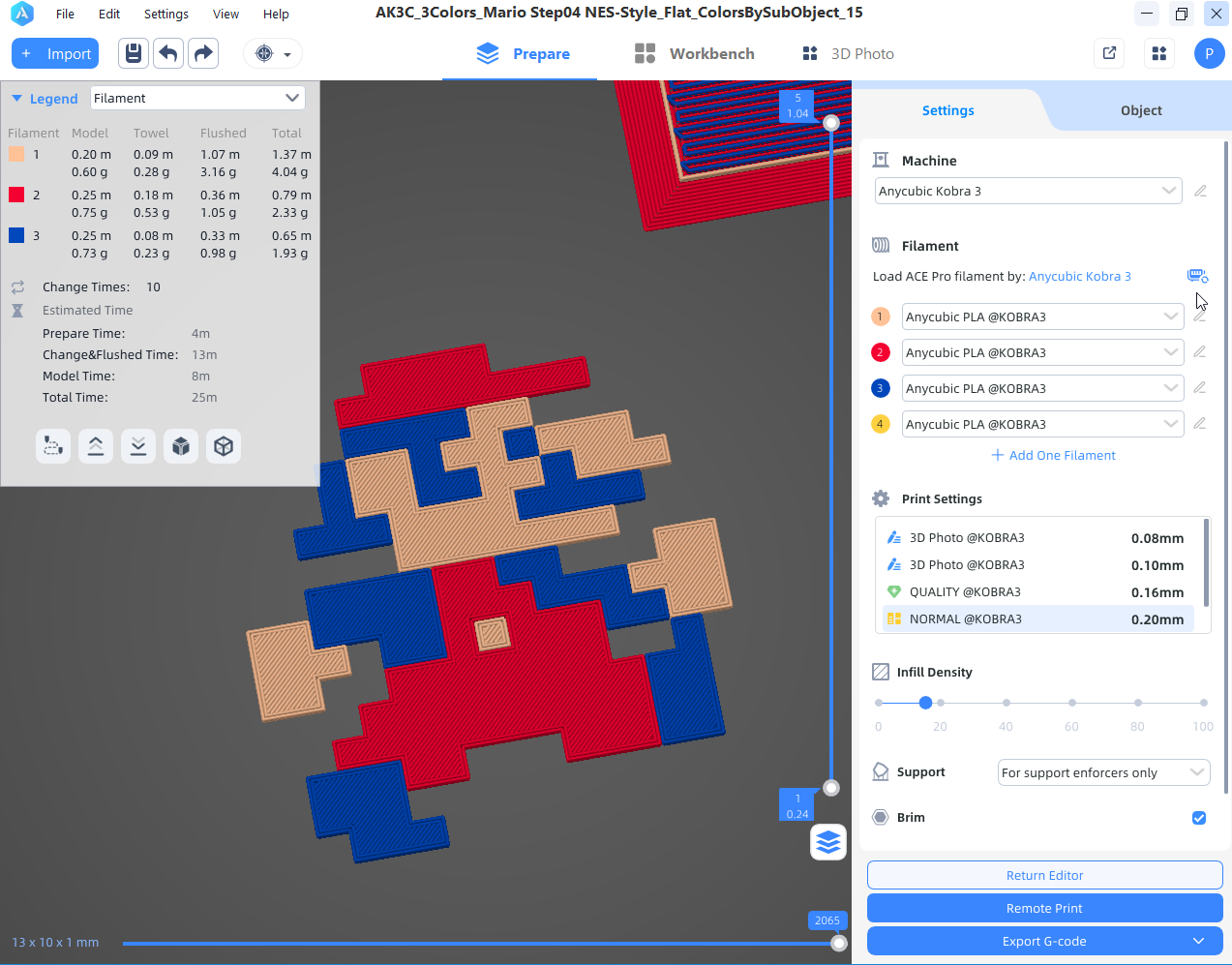

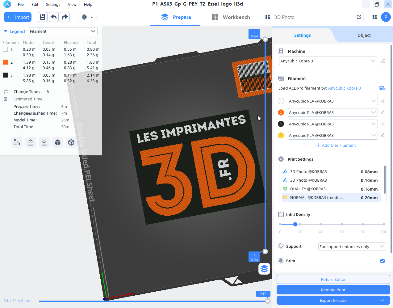

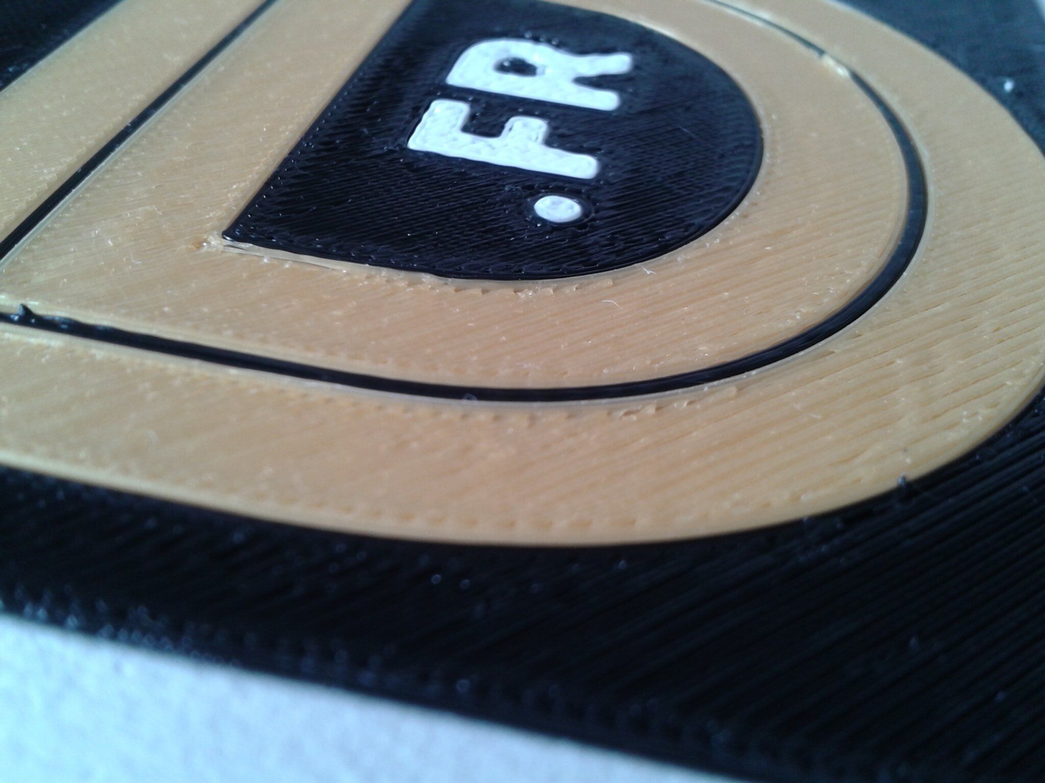

Puis avec Anycubic Slicer v1.4.4 je suis passé à une impression d'un de mes modèles multi-couleur du logo de lesimprimantes3d.fr
https://www.makeronline.com/en/model/logo-lesimprimantes3dfr---multi-couleur---par-sous-objets/17269.html
P1_ASK3_Gp_G_PEY_T2_Essai_logo_li3d.3mf

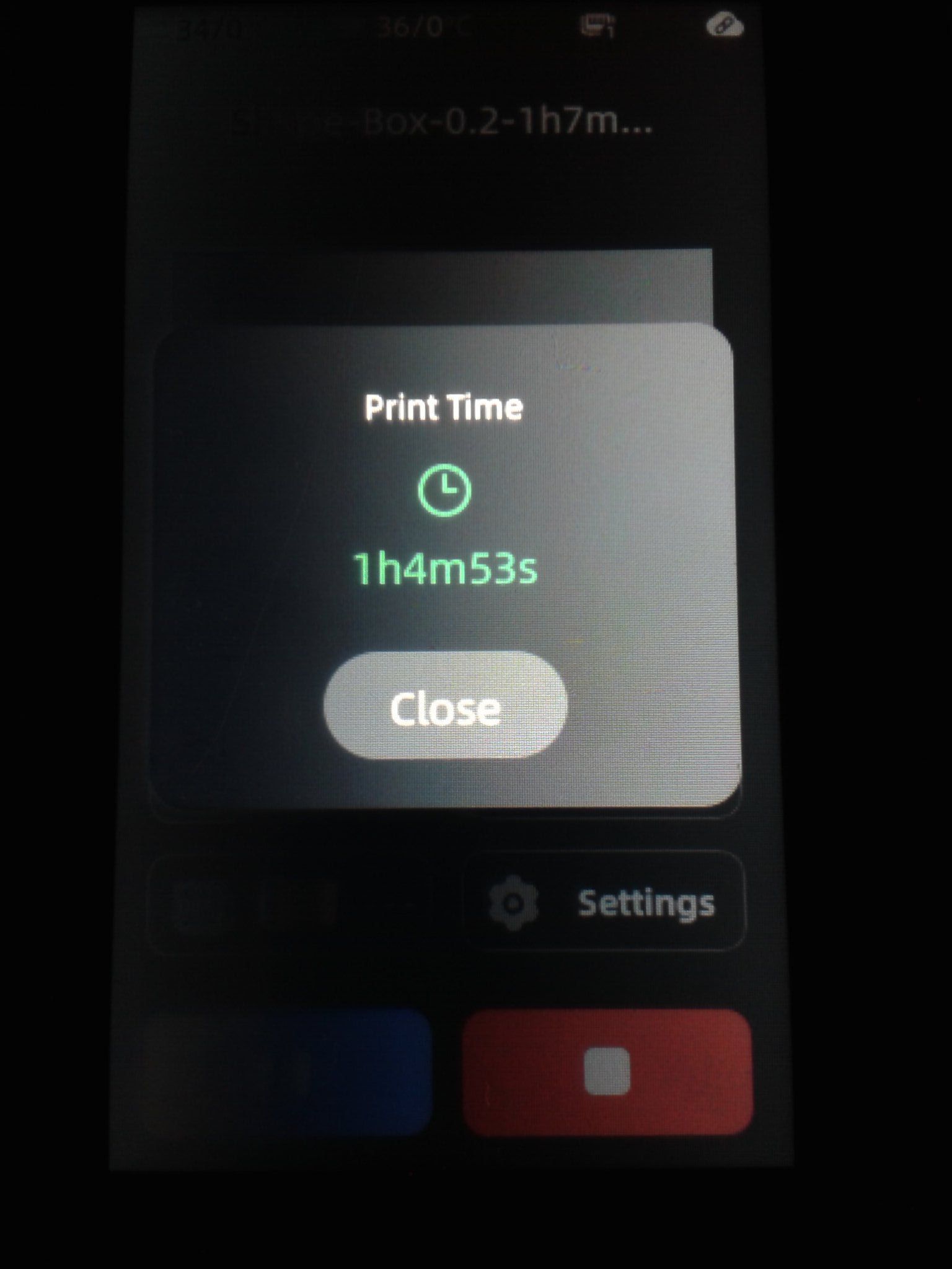

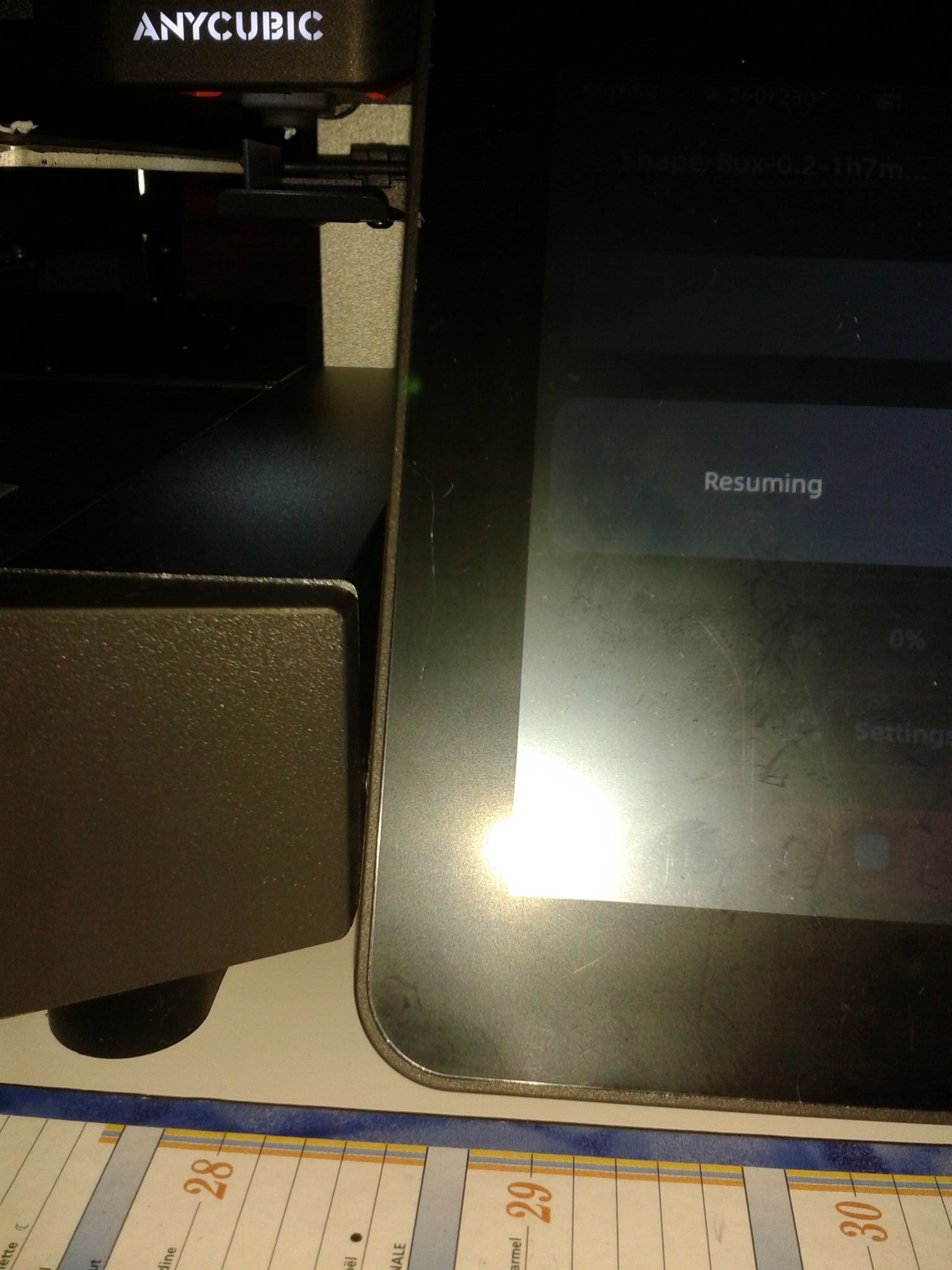

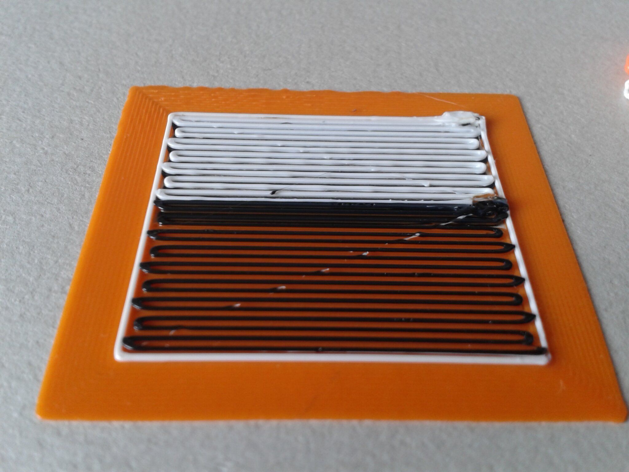

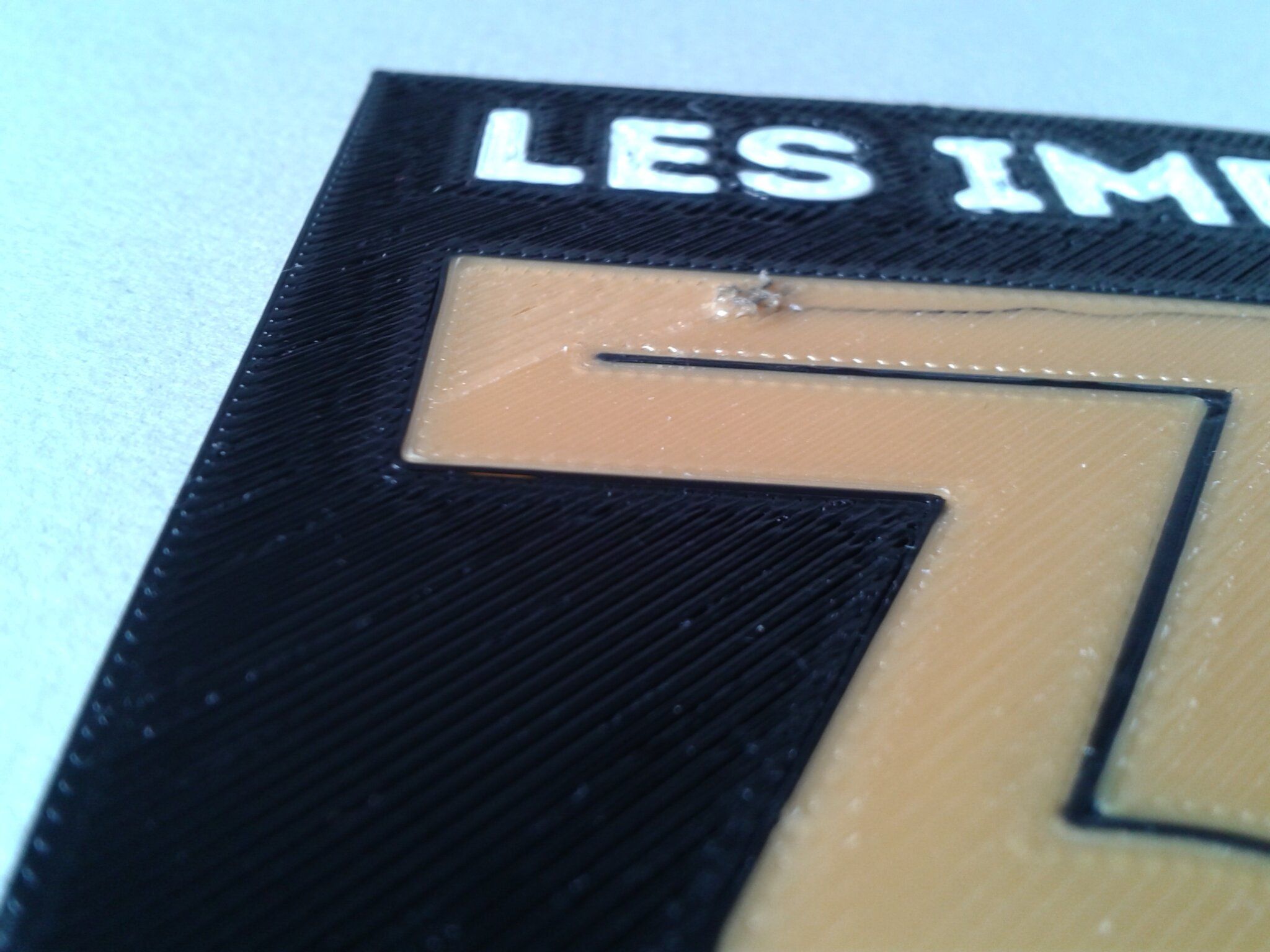

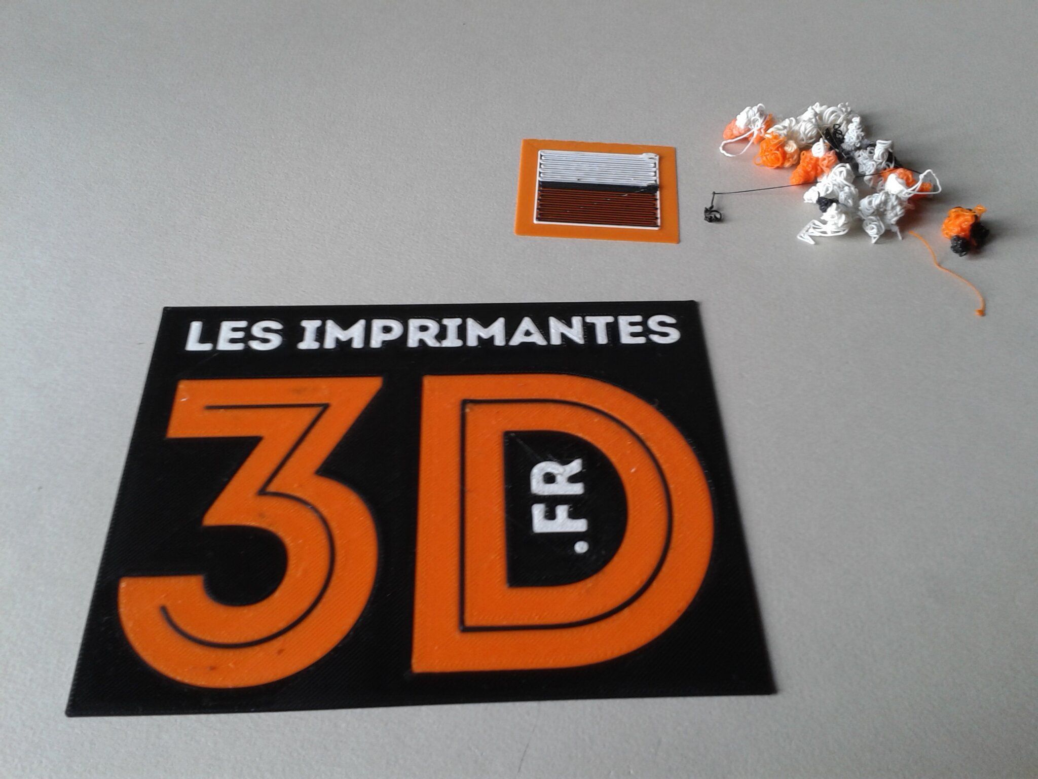

Là pour le premier essai, j'ai eu le temps de mettre le Z-Offset à 0.70,
mais j'ai eu le droit à une coupure de courant (non volontaire, tout le quartier a sauté quelques minutes)
au redémarrage, on a bien un écran qui propose la reprise,
mais la reprise (après avoir chauffé a 175°C, la tête se parque, chauffe a 230°C, flush, éjecte le filament, recharge le filament, reflush, ... )
ne reprends pas exactement là où cela a stoppé
(il m'a semblé que cela a repris à la couche suivante, d'où certaine zone en sous extrusion, car il manque un morceau de couche pour le "Or Jaune" )
et forcement, il y a le point d'arrêt où lors de la coupure de courant la buse a suinté qui donne un défaut.
IMG_20240715_140926_q85_.thumb.jpg.b85a48965a88ada4bb0a3ebea2da17ff.jpg IMG_20240715_140933_q85_.thumb.jpg.aa5c740328c598065f8e1357b1fca577.jpg IMG_20240715_140941_q85_.thumb.jpg.2dad1ab995788162707964464d773519.jpg IMG_20240715_140946_q85_.thumb.jpg.5e863913693b7161b9ad70e3f6e5362e.jpg IMG_20240715_141017_q85_.thumb.jpg.d3db783db7864537dd8fc1a2f567ae63.jpg IMG_20240715_140949_q85_.thumb.jpg.f9394d5e39047ada3d889f6e0b338325.jpg IMG_20240715_141001_q85_.thumb.jpg.4135c984c9919b58a13c4d264bcf1adf.jpg IMG_20240715_141006_q85_.thumb.jpg.4aec2c8327051e8f60e025bd9638a8f6.jpg IMG_20240715_141010_q85_.thumb.jpg.ddd7b068cf245cba985176b111dd8f0e.jpg

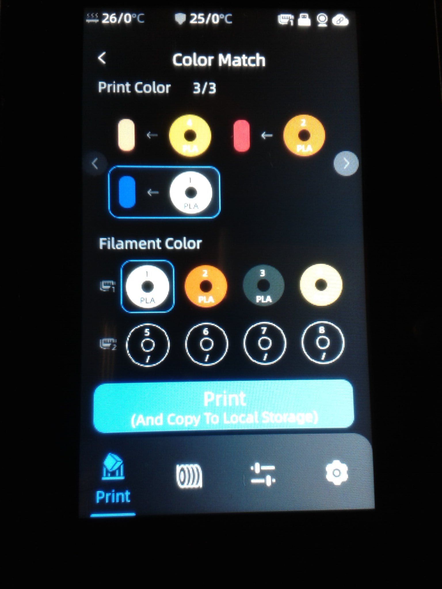

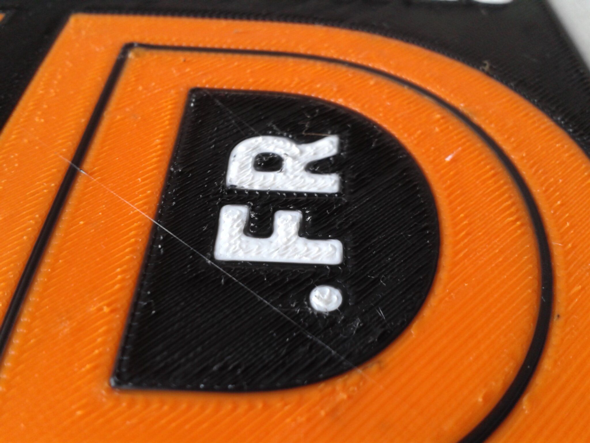

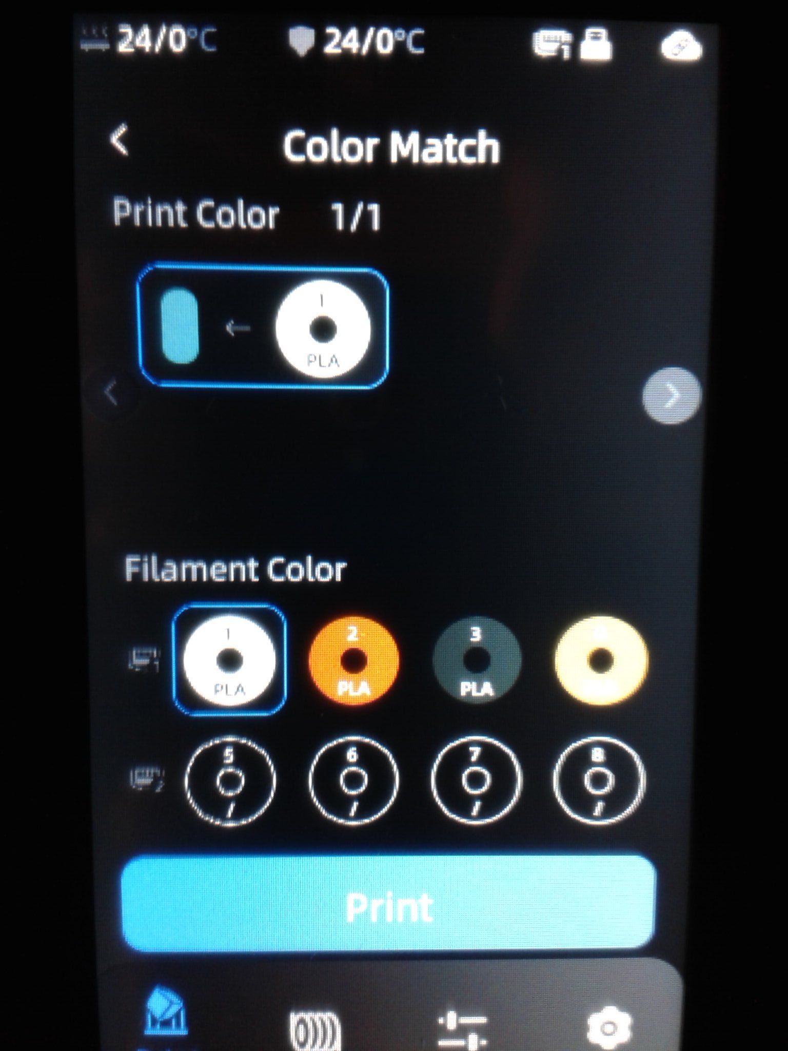

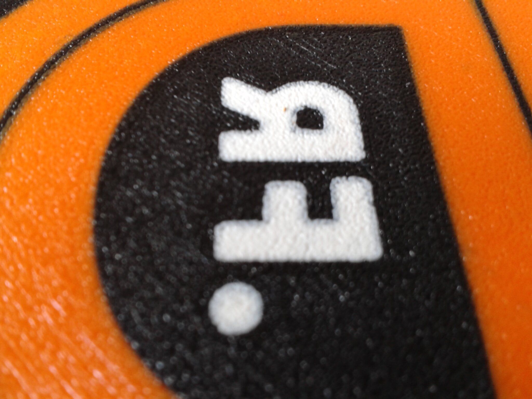

Étrangement même fichier, seconde impression
avec juste un changement d'une affectation de bobine pour une des couleurs ( du "Orange Eryone" au lieu du "Or jaune ArianePlast")
là la couche initiale n'est vraiment pas suffisamment écrasée,
je retrouve le Z-Offset a 1.15 en allant dans les options… je le remets a 0.70 et stop l'impression.

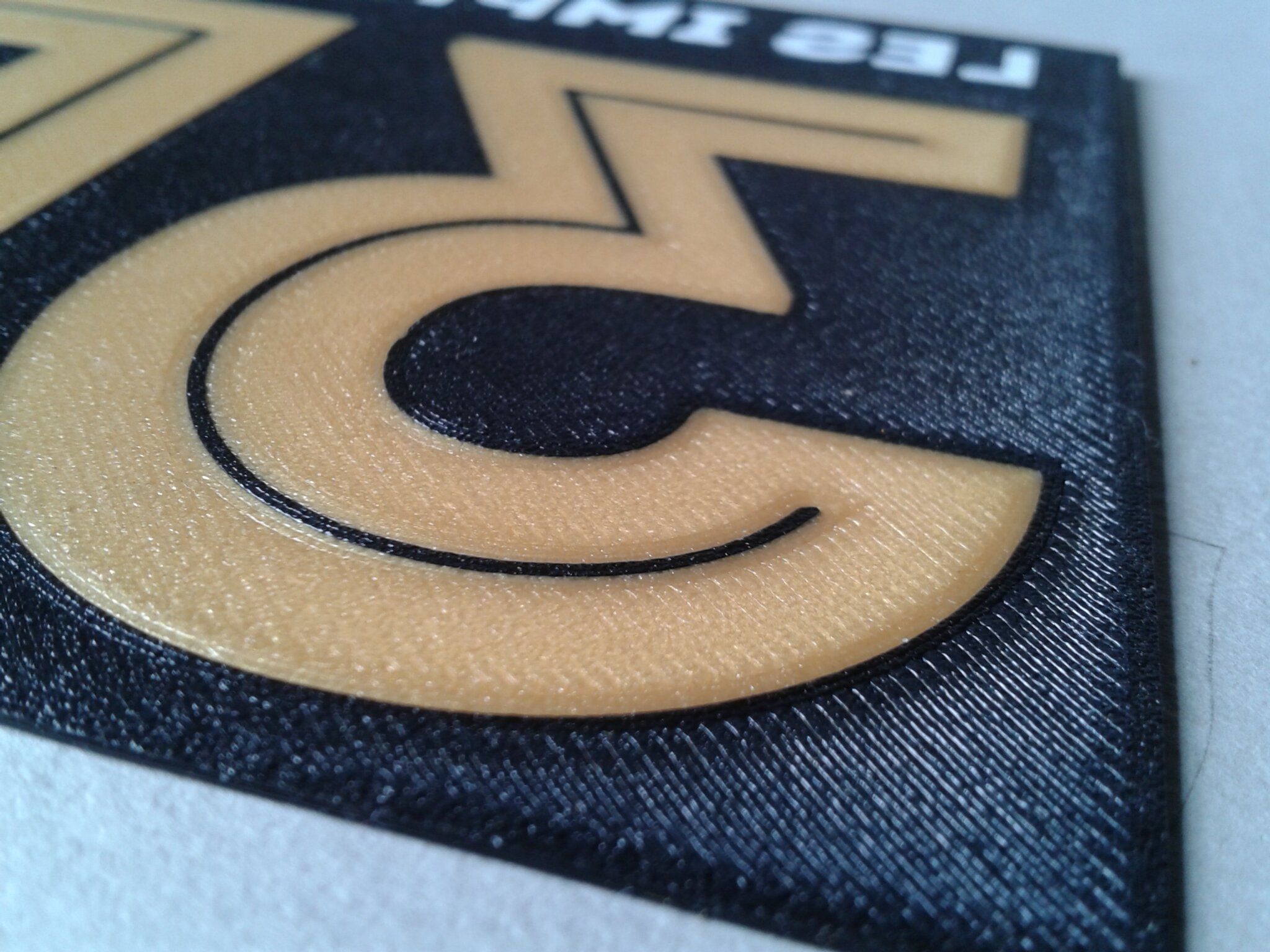

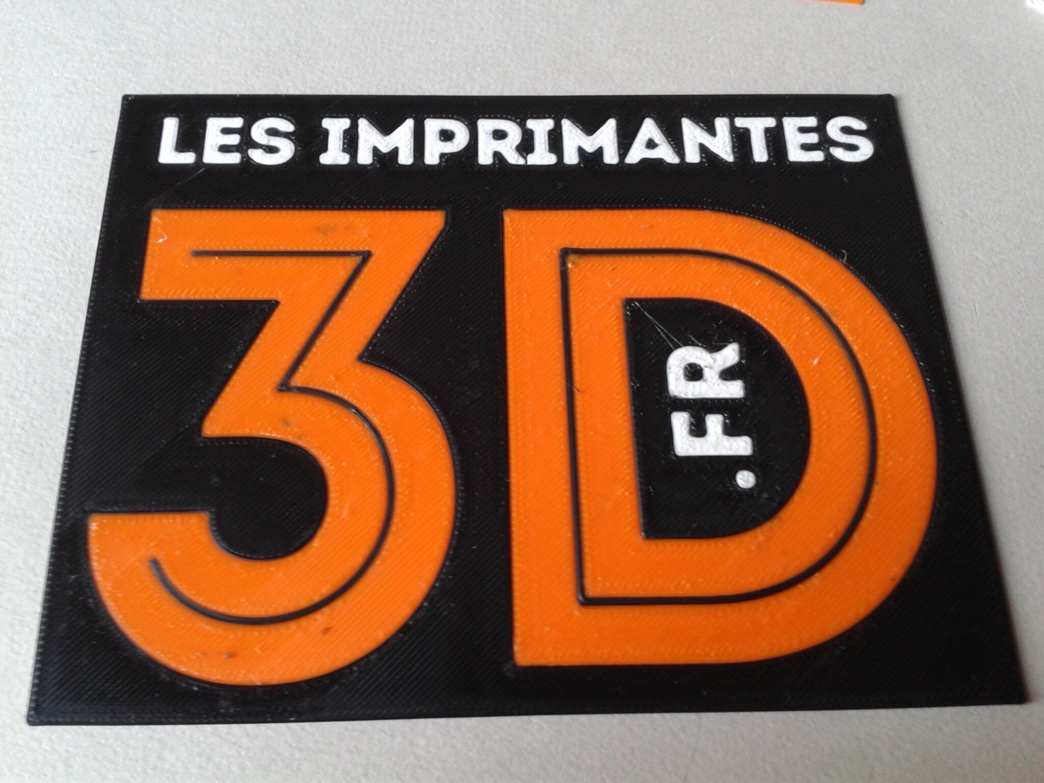

Troisième impression, même fichier d'impression.
(j'ai passé le Z-Offset de 0.70 a 0.75 après le début de la partie en orange, pour avoir une couche initiale moins écrasé, mais c'était encore un poil trop.)
IMG_20240715_141155_q85_.thumb.jpg.5f6ca994751fbcfc56ea9d0ec01a5017.jpg IMG_20240715_141201_q85_.thumb.jpg.57f54245f1e51419010be82886535c07.jpg IMG_20240715_141212_q85_.thumb.jpg.a61f63437ad5424a393979e9e520c0e4.jpg IMG_20240715_141224_q85_.thumb.jpg.5fe0ef76b35f1d1db6500e12047efedc.jpg IMG_20240715_141237_q85_.thumb.jpg.6258f8075a807079f49b0762cd949f40.jpg IMG_20240715_141242_q85_.thumb.jpg.71c4e05fea32e963a81a254caec4e288.jpg

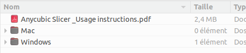

Sinon la clé USB de 4 GB fournie avec ma machine parait foireuse
mes PC l'ouvrent une fois sur trois à l'insertion dans le port USB,
la table d'allocation des fichiers semble déconner une fois sur deux quand le montage se fait…
je trouve par exemple dans un sous dossier "Files_English_Anycubic Kobra 3 combo/Anycubic Slicer" le contenu suivant
puis, au montage réussi suivant, sur un autre PC même chemin, je trouve

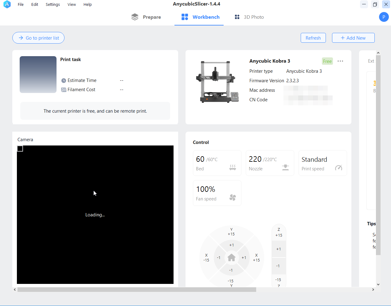

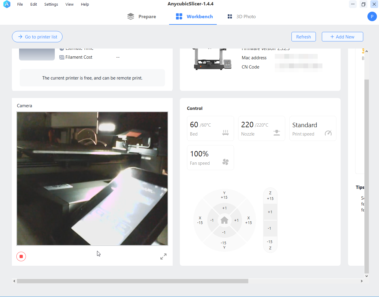

Ma Caméra Logitech C170 semble fonctionner
2024-07-1515_41_19-.thumb.png.9954a06272a0fe3509fb59402547d045.png 2024-07-1515_42_26-.thumb.png.83c8eb094bf6bba0f858a8d528e69d8d.png 2024-07-1515_41_30-.thumb.png.885f40fcd80e01c35464774a63039868.png

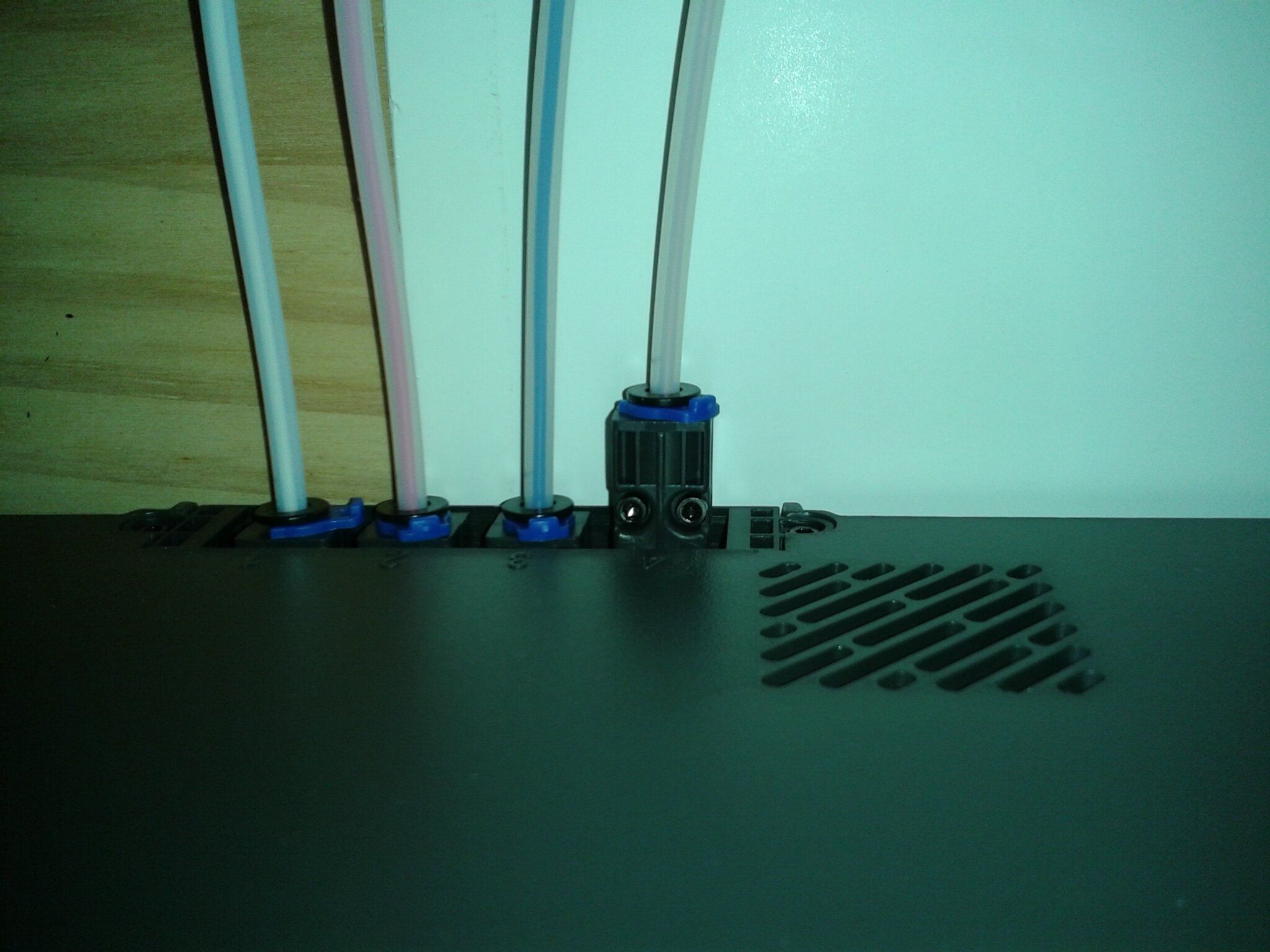

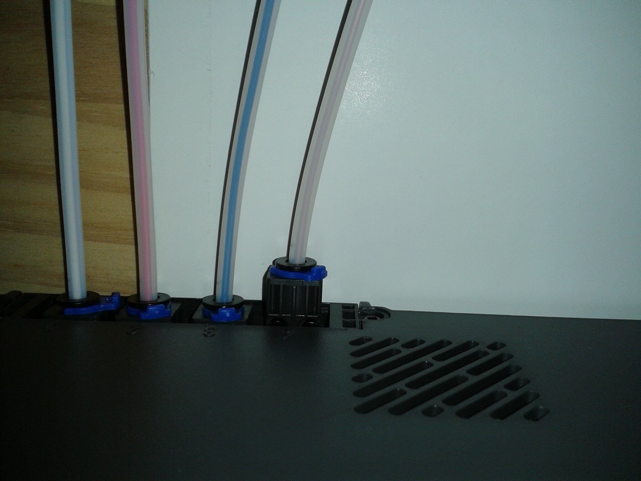

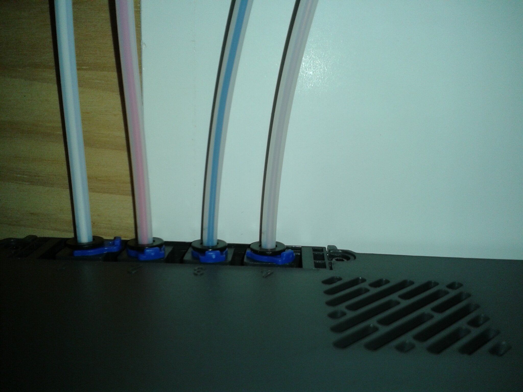

Et étrangement à l'arrière du ACE sur l'une des sorties des filaments,
lorsqu'il alimente en filament l'imprimante,
il y a un genre de grincement (couinement d'un frottement de plastique) avec le mouvement de ce qui semble être une "sorte de buffer à filament" / "déclencheur de sortie de filament quand revient en position initiale"
IMG_20240715_174847_q85_.thumb.jpg.96c9b965ecda85627b500fec17783ec1.jpg "grincement" IMG_20240715_174840_q85_.thumb.jpg.9e748cf1febcf7b57f62d690439763d0.jpg "grincement" IMG_20240715_174833_q85_.thumb.jpg.e1cb58d96b128c0fbcc4652b85222d79.jpg
( l'ACE pousse le filament, le buffer / la sortie, ressort du ACE, et cela grince à chaque déplacement de cette sortie sur ressort quand cela imprime. Quand cette sortie reprend sa place, cela déclenche le ACE pour faire avancer ~ 3 cm de filament de la bobine… et donc cela se remet à grincer et ainsi de suite ... mais étrangement quand je tire le truc à la main cela ne fait pas de grincement, seulement quand cela imprime)

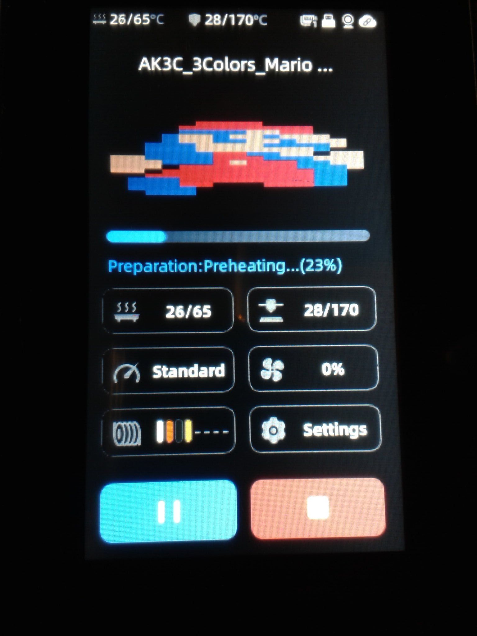

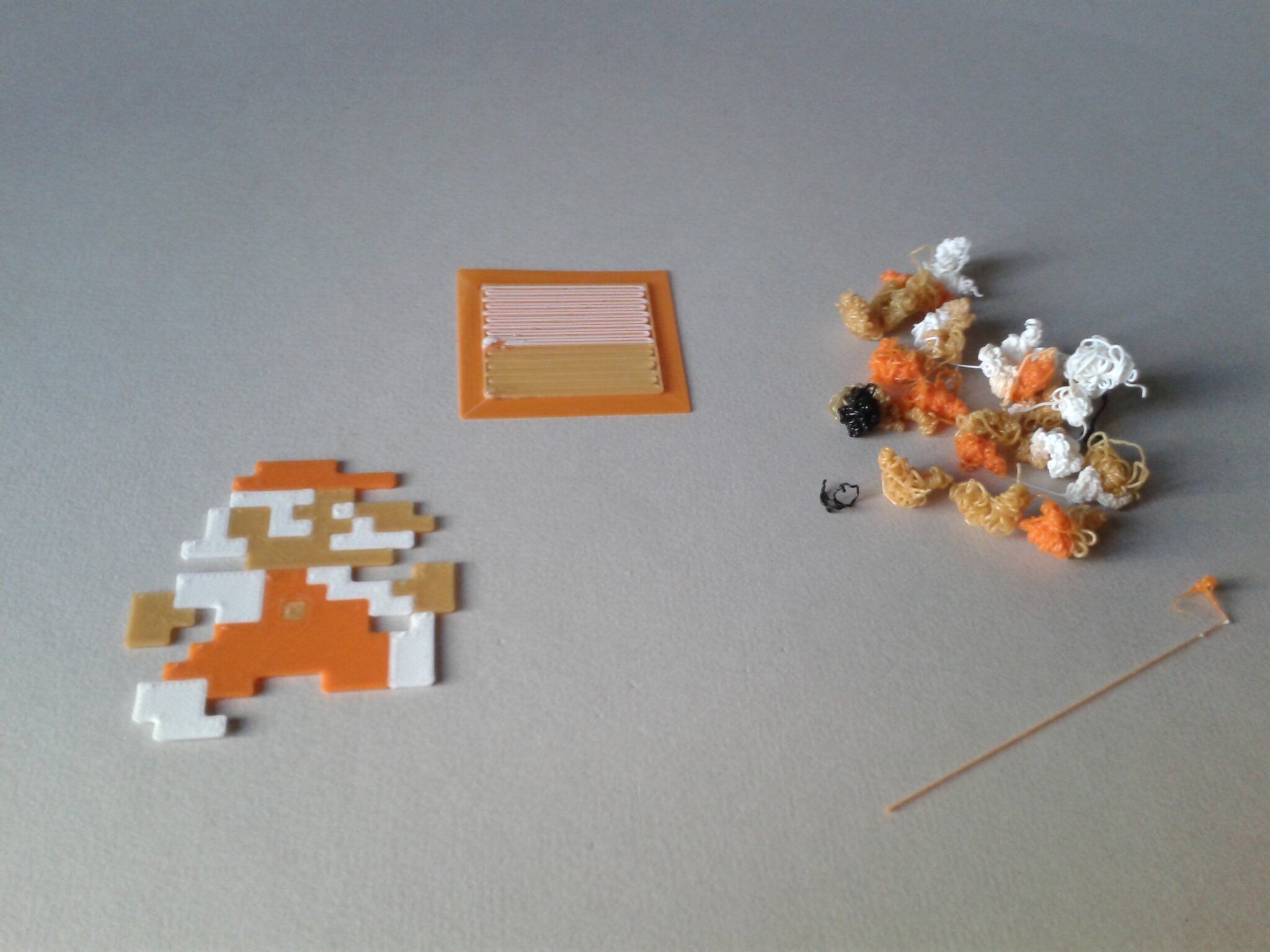

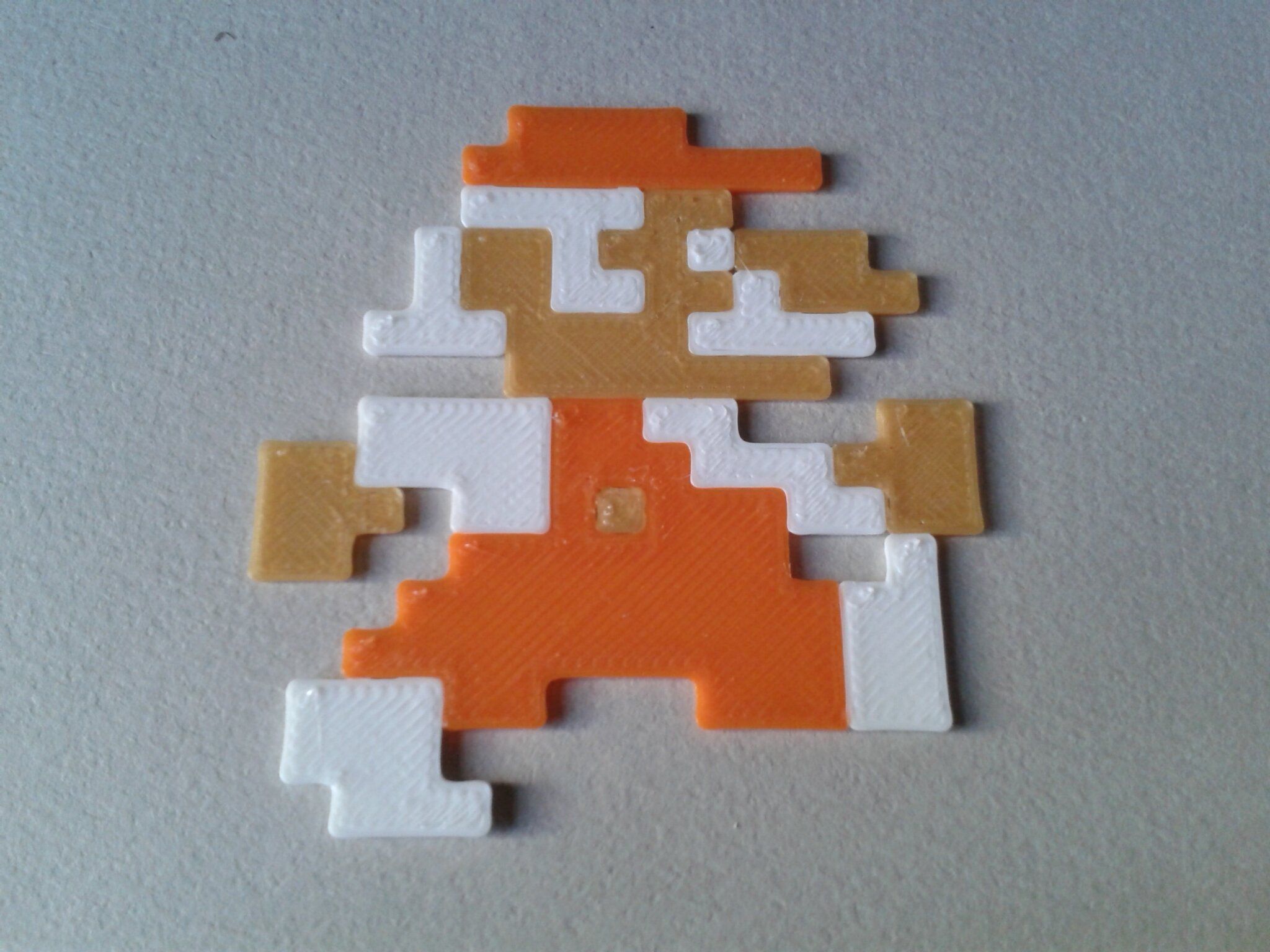

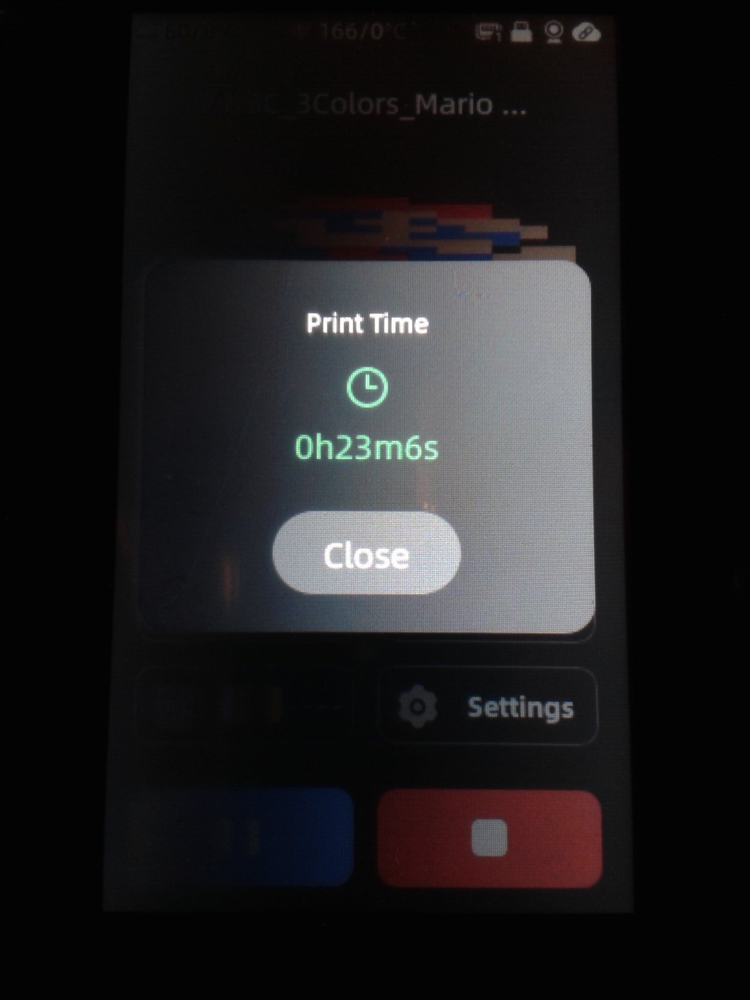

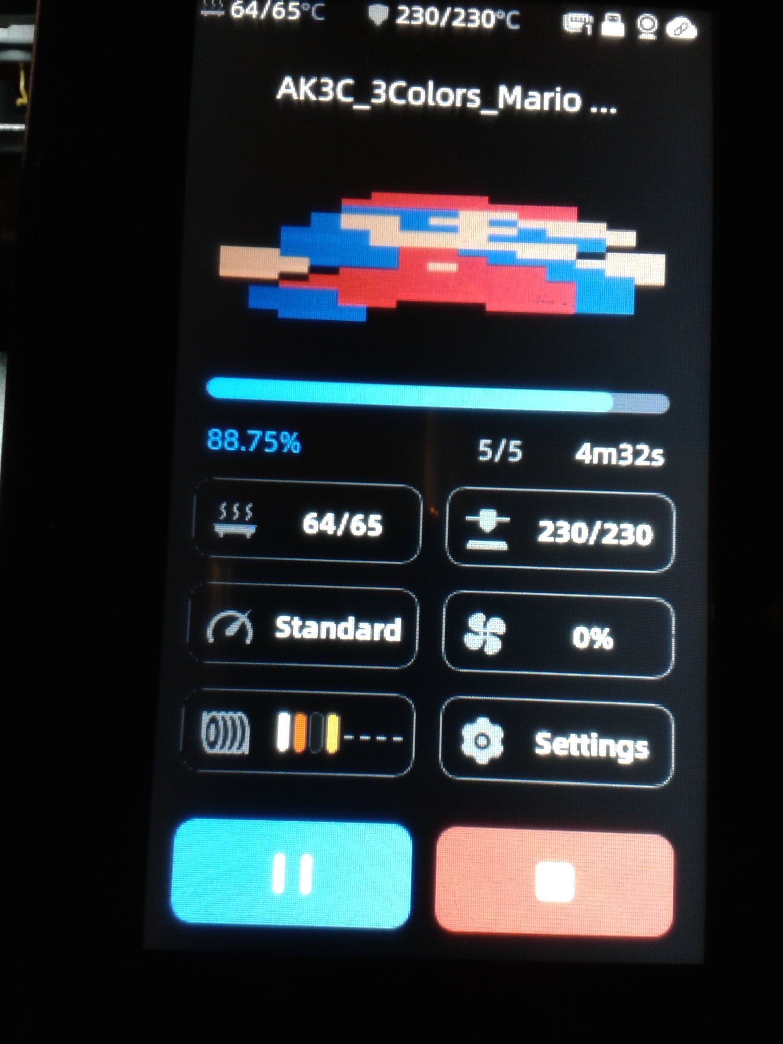

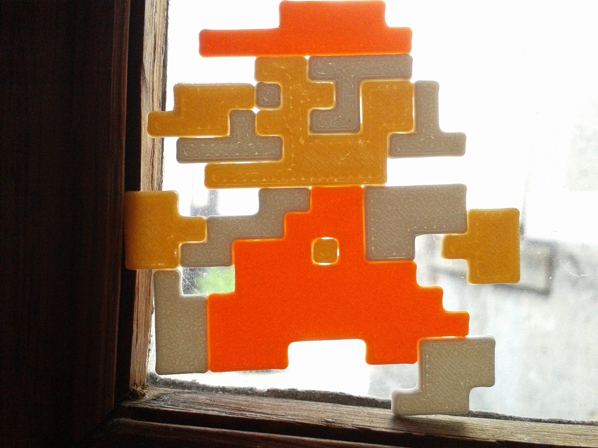

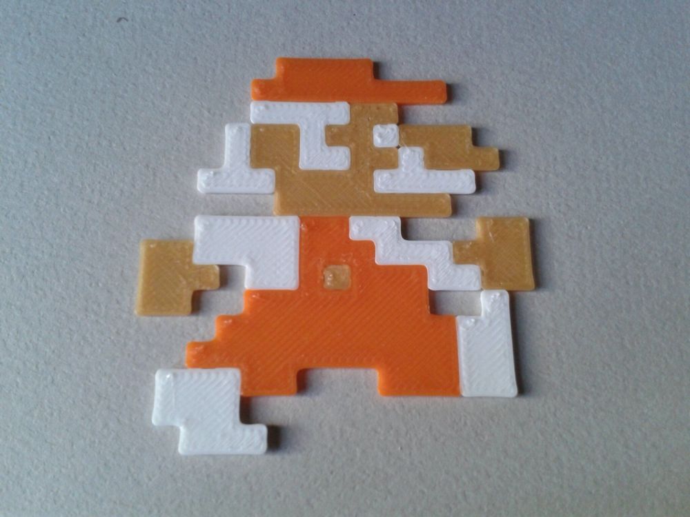

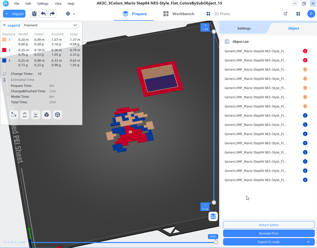

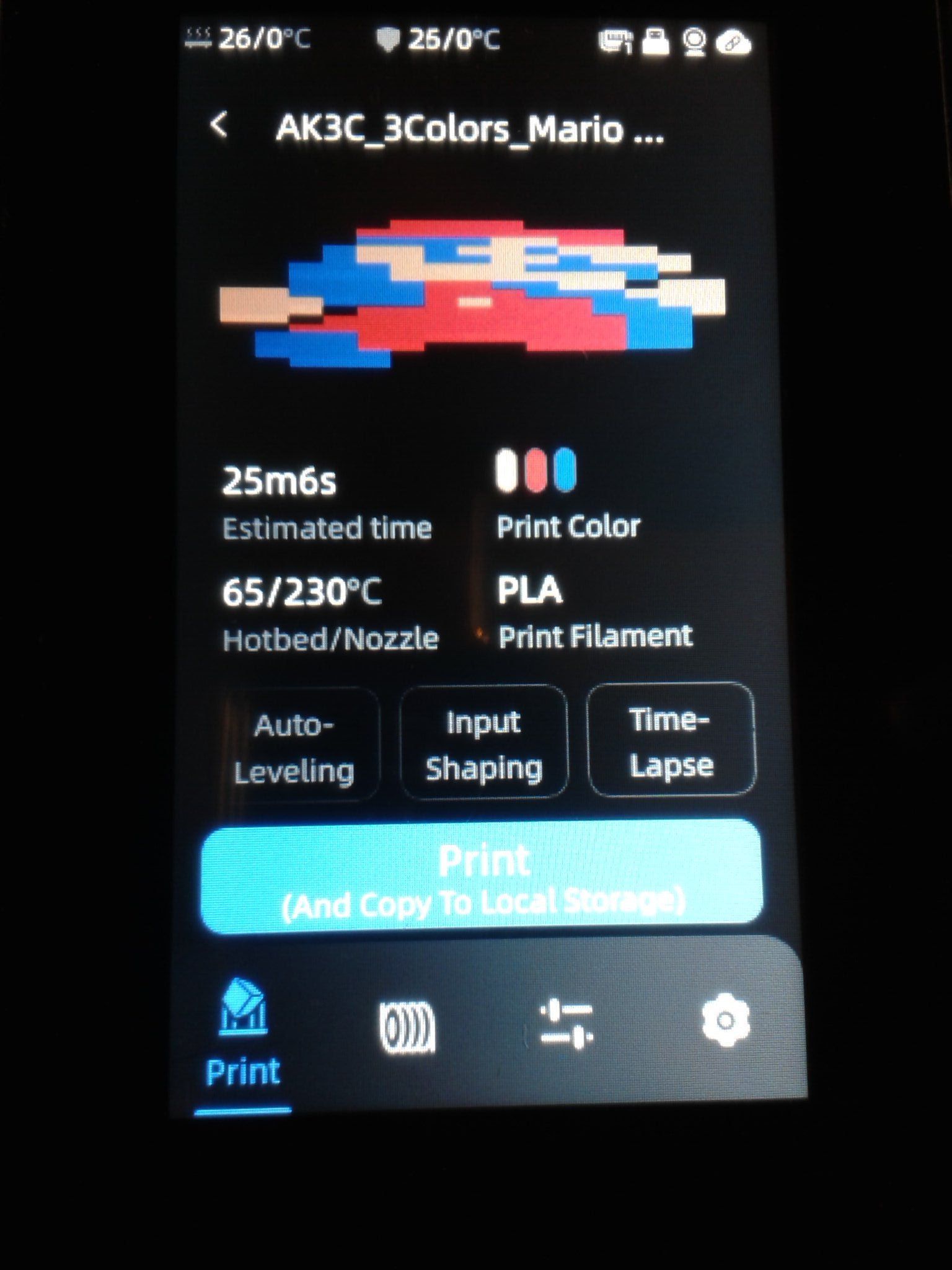

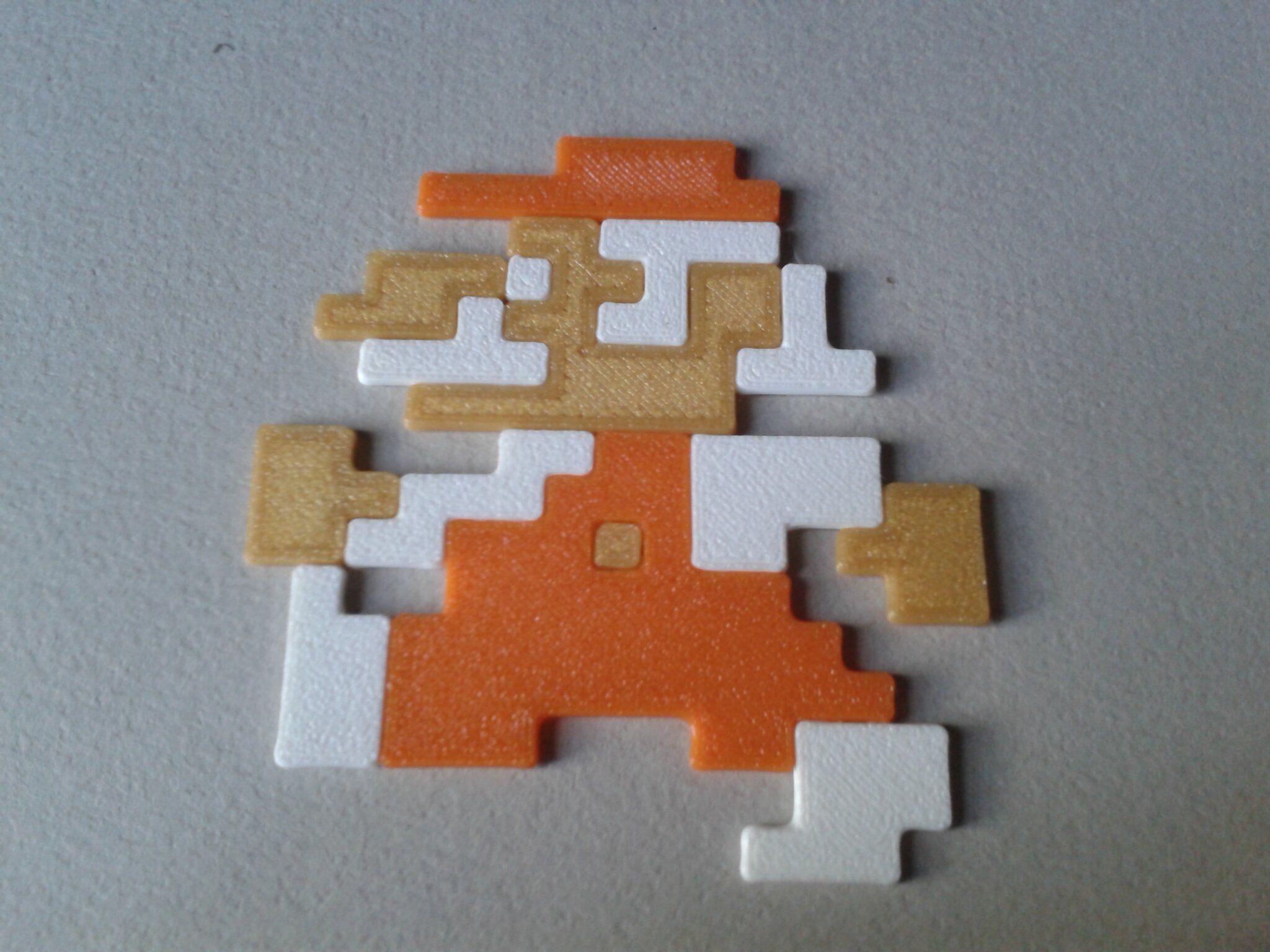

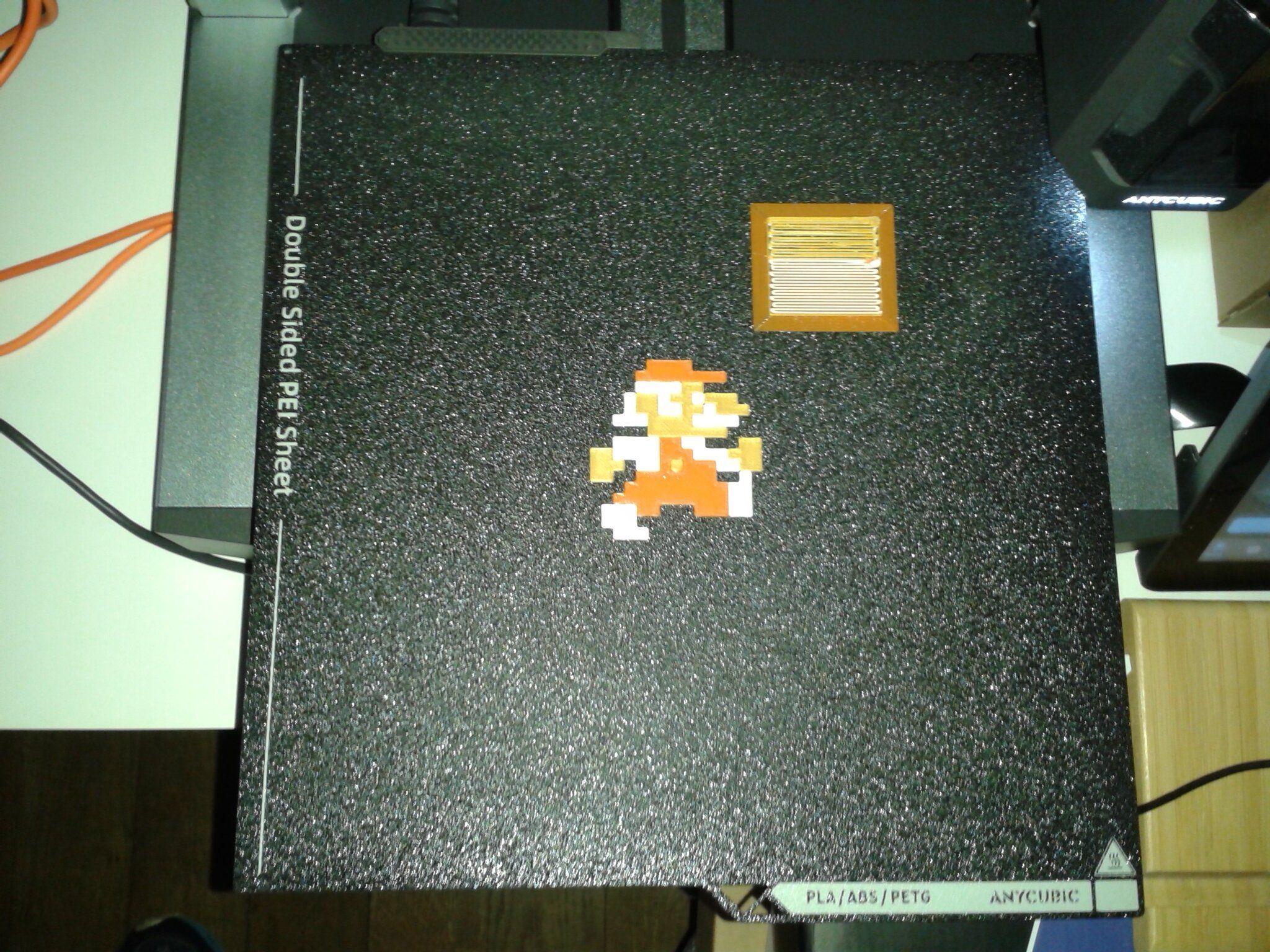

Pour rester dans le thème du "retro 3D printing", un pixel art de "retro gaming" 👾
https://www.makeronline.com/model/mario-step04-nes-style,-with-3-colors-(multi-color-by-sub-object)/2250.html
2024-07-1518_53_09-.thumb.png.75814d2719f58cf6f46ff97229f912c3.png 2024-07-1518_55_51-.thumb.png.df091daf789beeb16393e7b41eef9e4b.png
Forcement, j'ai eu la flemme de changer les bobines dans le ACE ... donc ce sont pas les couleurs qu'il faudrait…
IMG_20240715_185945_q85_.thumb.jpg.cd827cb14cbcc7dbc5d9de9dc93b0161.jpg IMG_20240715_190044_q85_.thumb.jpg.7263d3b643d2ca56fd717561c8031395.jpg IMG_20240715_190058_q85_.thumb.jpg.93fa201ec28782aebd619f0eb30c22b6.jpg IMG_20240715_190105_q85_.thumb.jpg.586cfacc3dd45cccbaf73005e8f7123f.jpg IMG_20240715_190111_q85_.thumb.jpg.48a218843566c98b8225f70917a94af8.jpg IMG_20240715_192454_q85_.thumb.jpg.f9b45fdbfcd0d541168170bf31c1e493.jpg IMG_20240715_192802_q85_.thumb.jpg.63025f78245052d84b0b7a8a8b5efd26.jpg IMG_20240715_192852_q85_.thumb.jpg.3ffce3cb48988a0d1d0a3ab25a219bea.jpg
IMG_20240715_193008_q85_.thumb.jpg.2cdc34144d01658cb59ede2ea000b8af.jpg IMG_20240715_193034_q85_.thumb.jpg.1b9270cb1da572793b1aa5a36818b313.jpg IMG_20240715_193043_q85_.thumb.jpg.da18e029437fdf8ddcfe561d97125b70.jpg IMG_20240715_193147_q85_.thumb.jpg.1033efc3ff8e01f9b27d46461653782a.jpg
Mais c'est sympa tout de même.
Bon là le Z-Offset n'a pas bougé dans les options (toujours a 0.75) mais physiquement, vu le résultat d'impression, je dirai qu'il était cette fois un poil trop grand...
Donc pour des impressions qui utilisent une grande surface de plateau sur seulement quelques couches (ici 5 couche de 0.20 mm donc sans remplissage)
il me reste
à ajuster les débits pour chacun de mes filaments
et à trouver comment faire pour ne pas avoir à jouer du Z-Offset ( car le Z=0 physique semble légèrement changer ) en début de chaque impression…

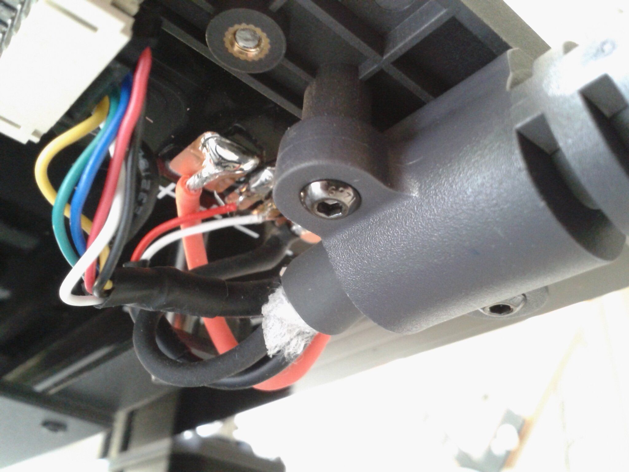

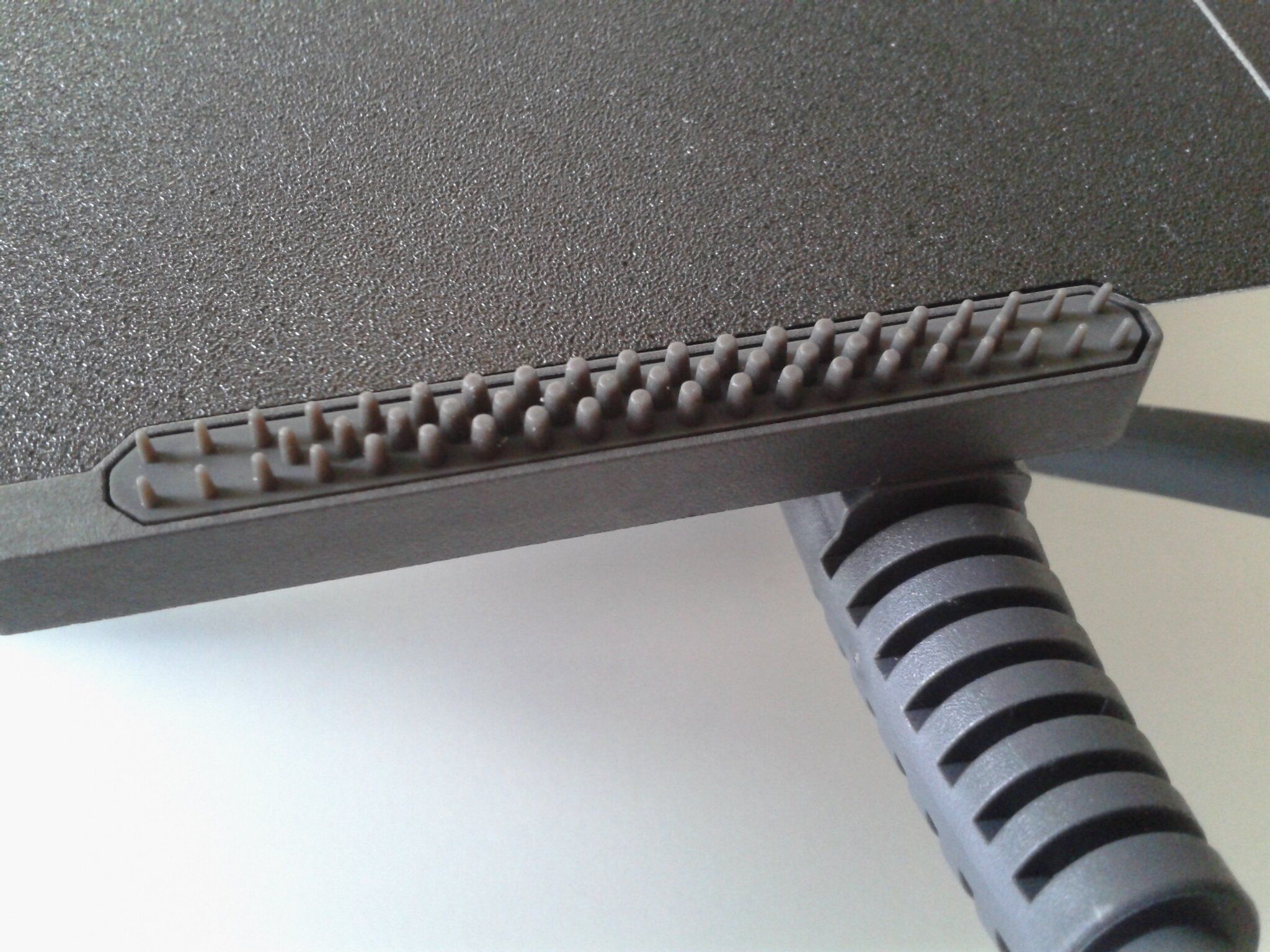

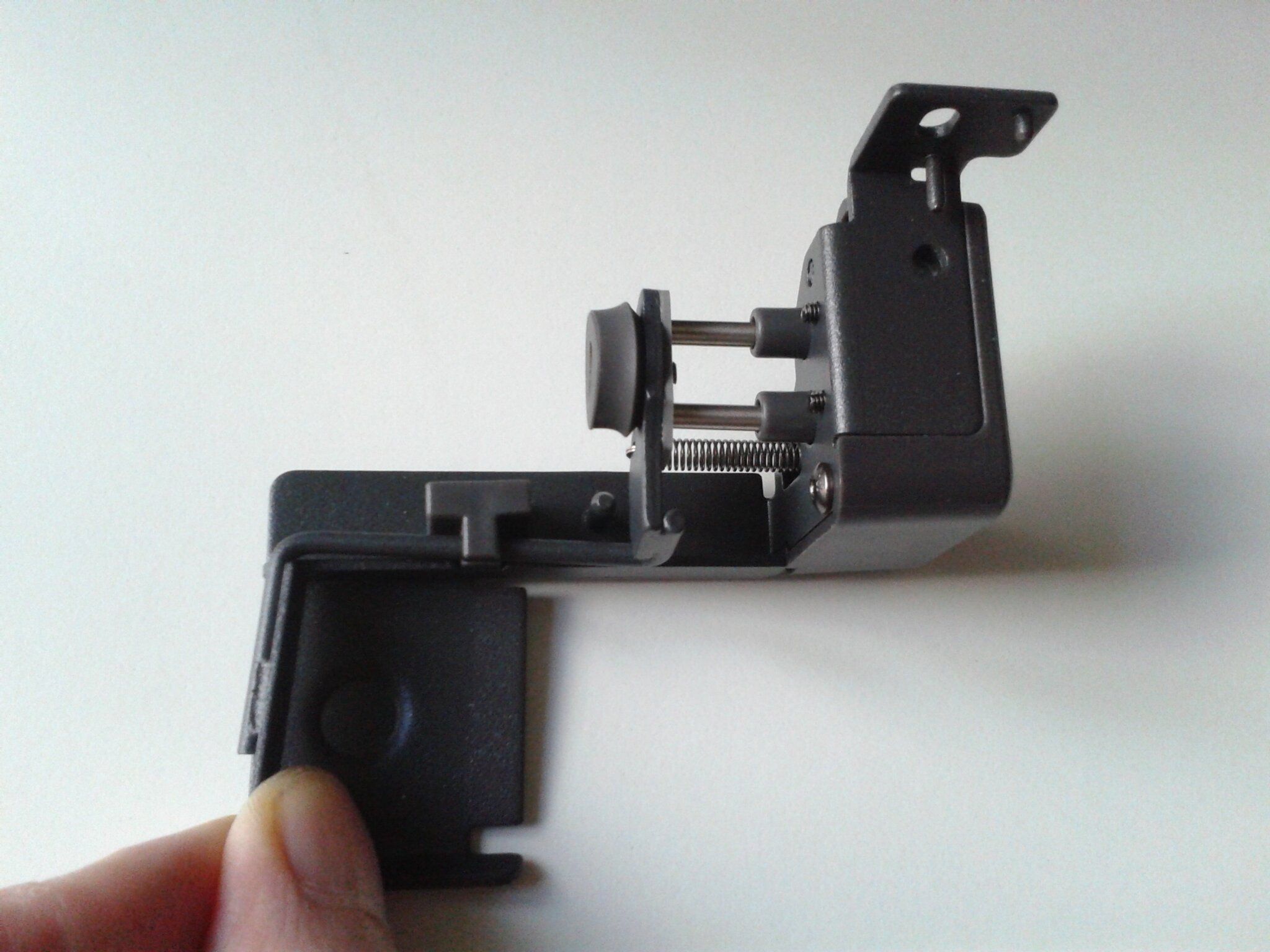

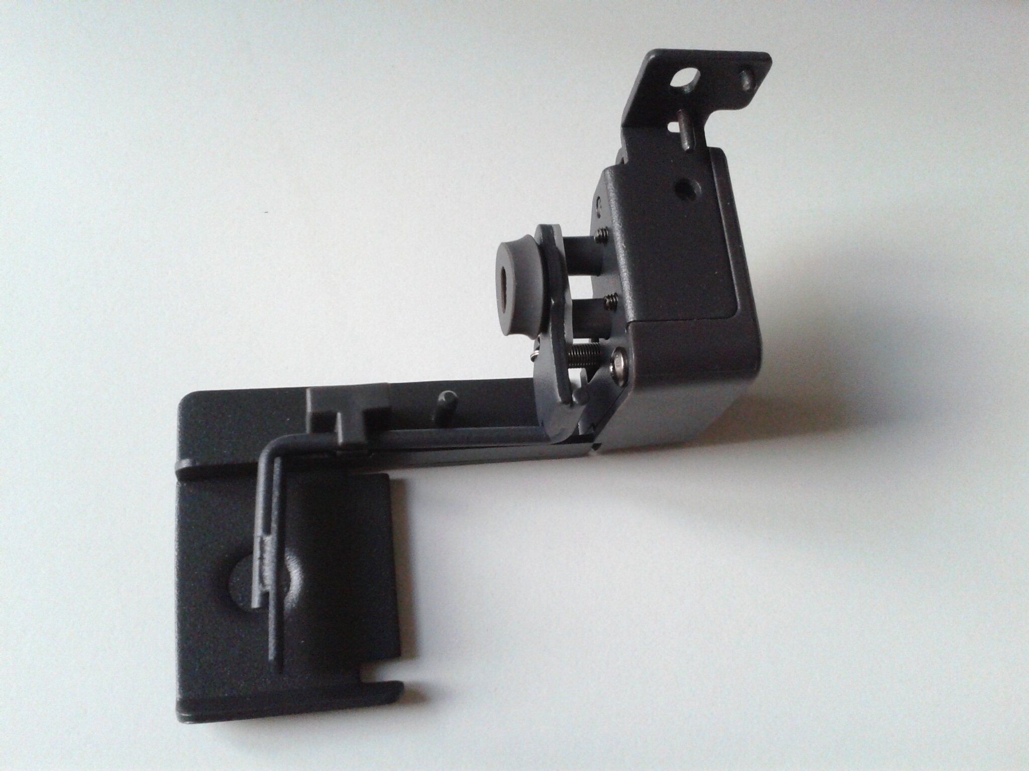

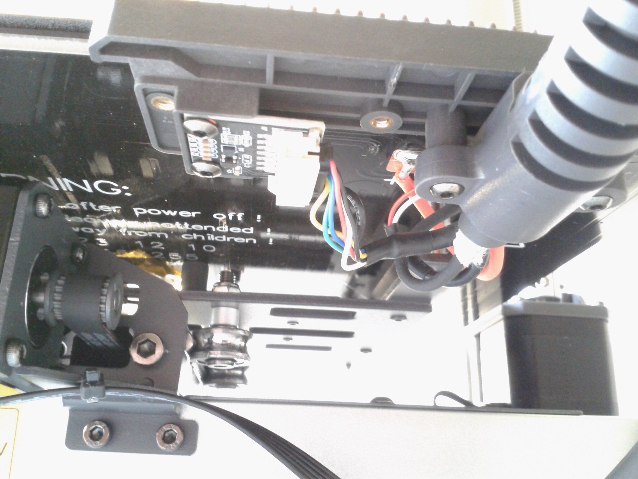

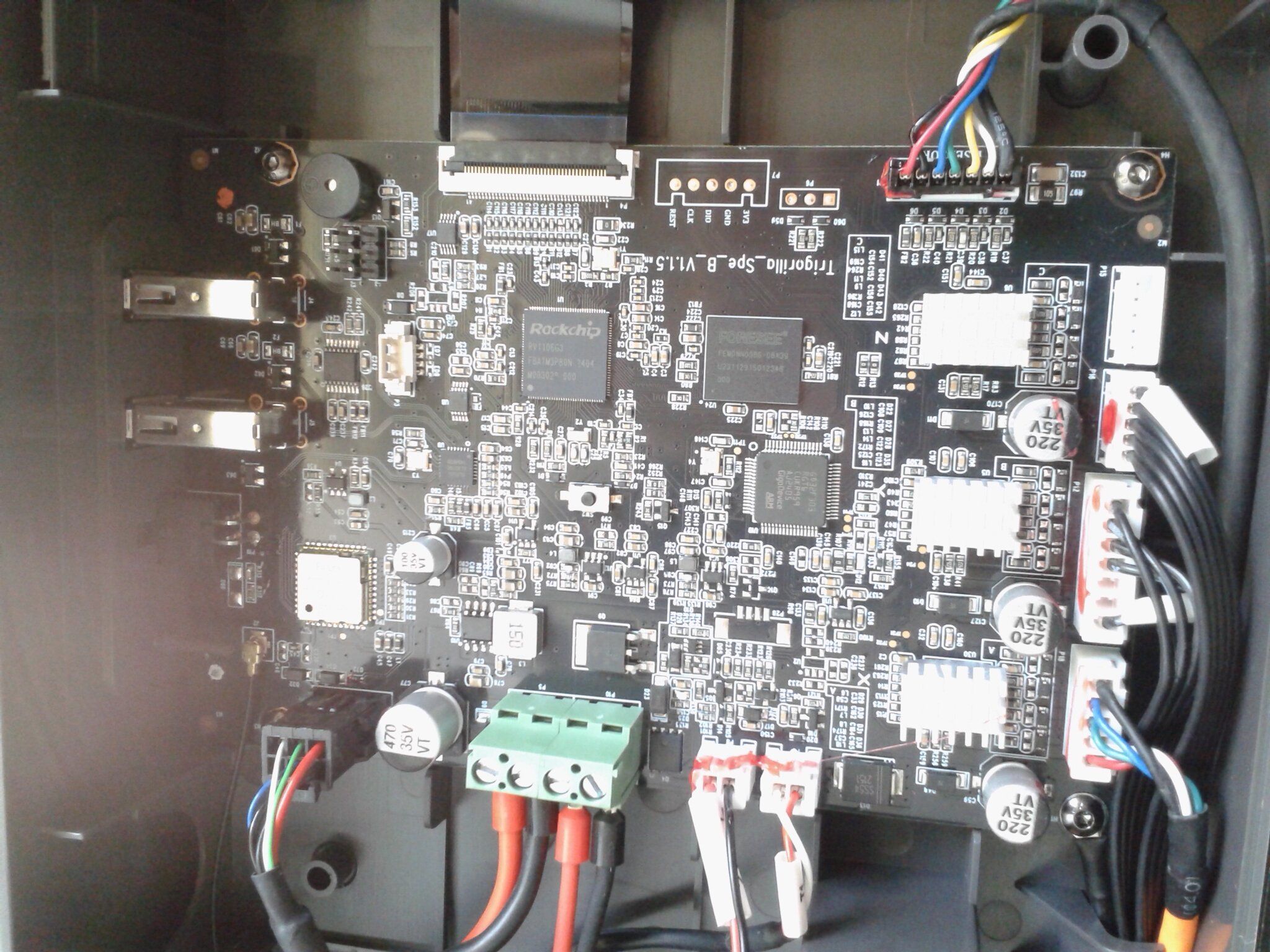

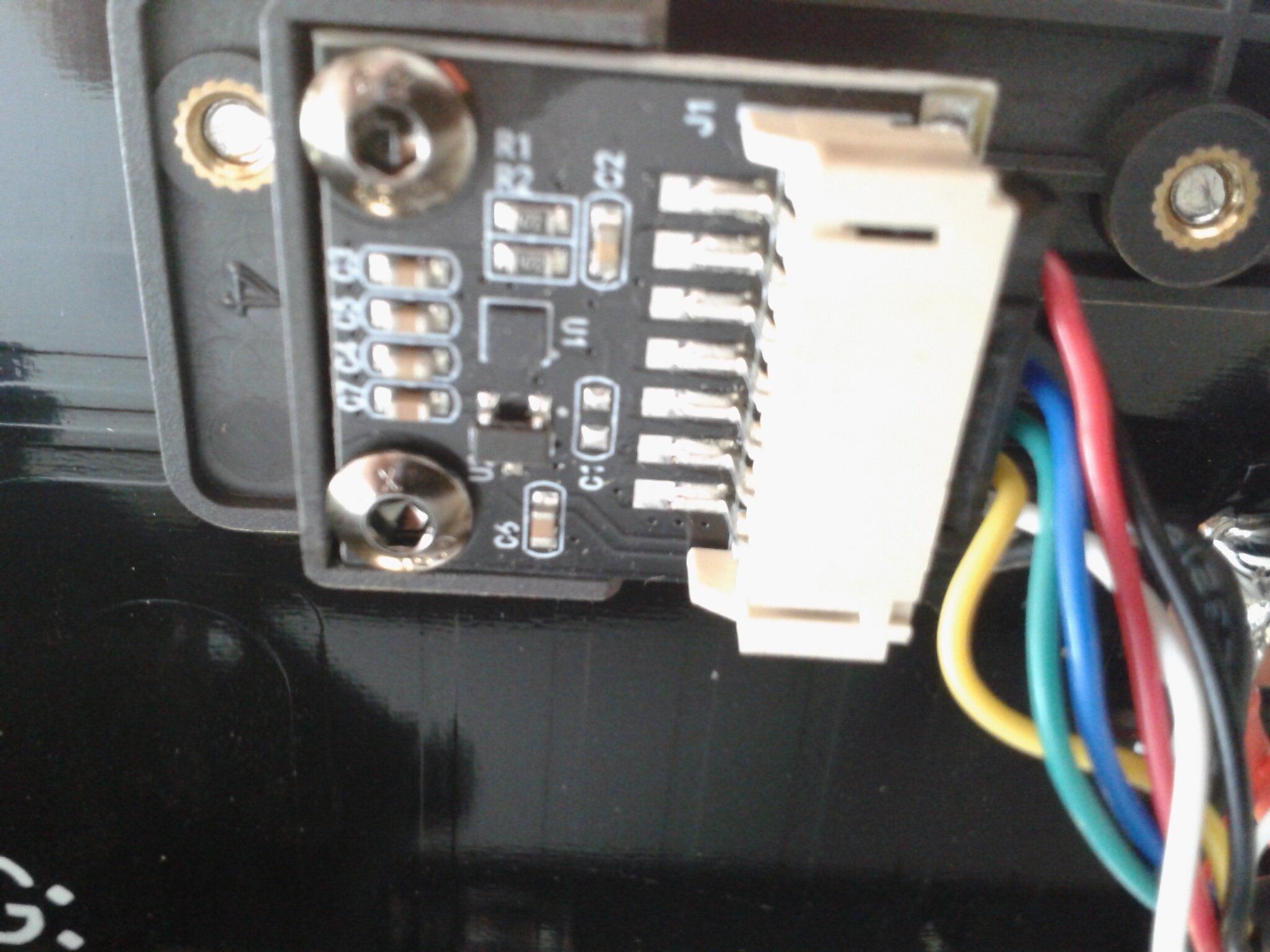

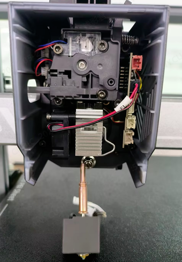

Pour le Z=0,
C'est un capteur de pression dans la tête, sous le plateau ou autre ?
il y a 31 minutes, hyoti a dit :
Pour le Z=0,

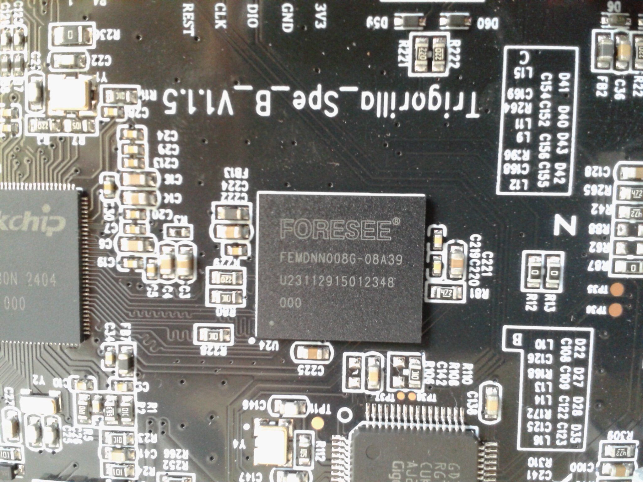

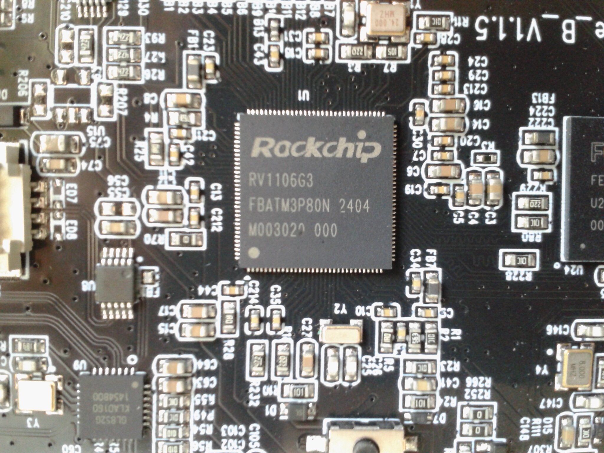

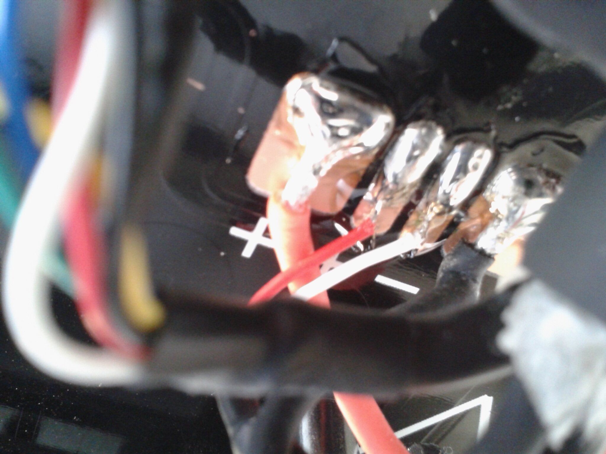

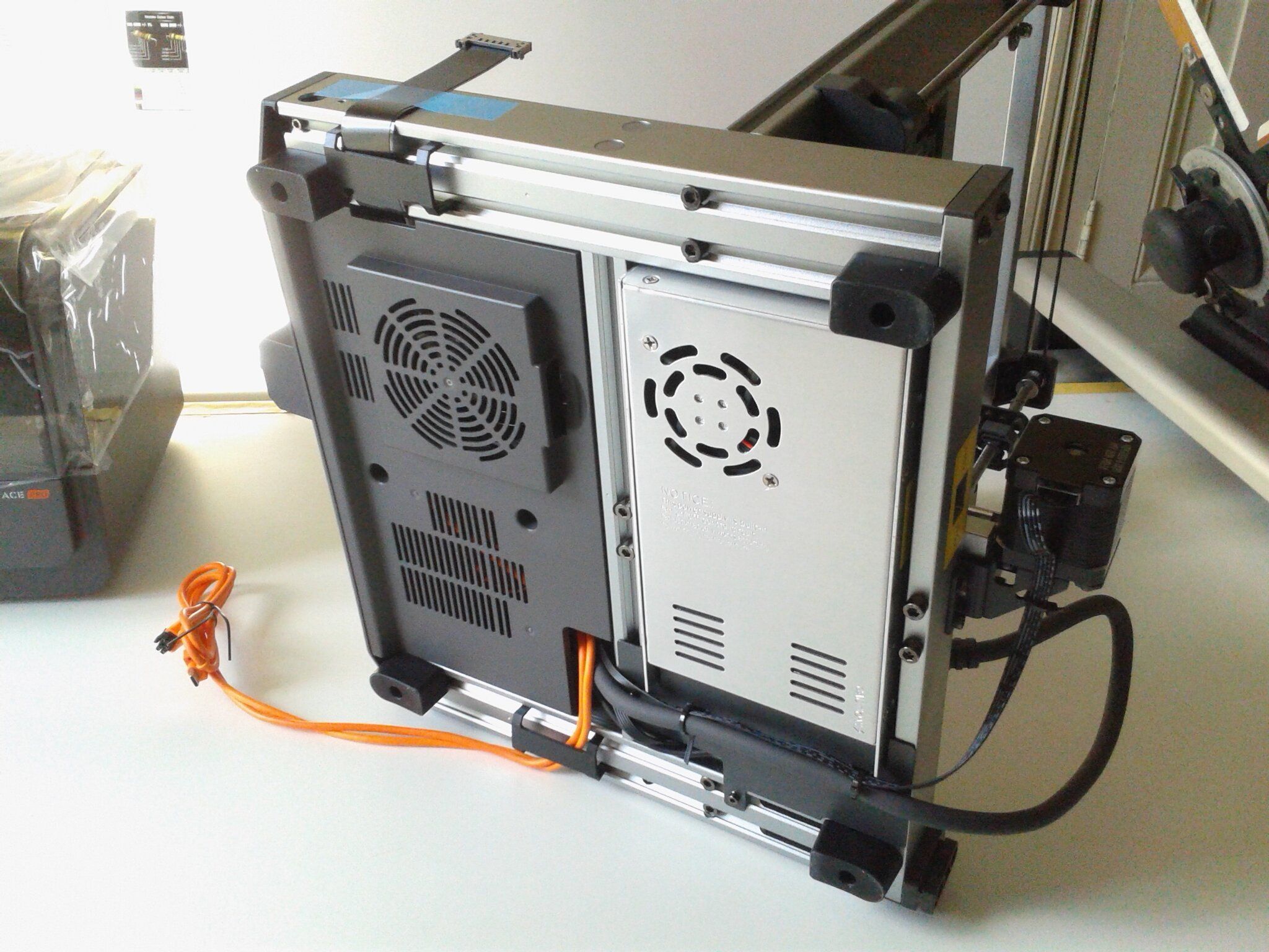

Il me semble (mais à vérifier, car je n'ai pas encore démonté la tête ou le plateau) que c'est un capteur de pression ( jauge de déformation ) juste au-dessus du radiateur de refroidissement du heatbreak dans la tête d'impression. (il y a contact du nez de la buse avec le plateau lors d'un Home Z, et si on vient, lors du Home Z, essuyer le nez de la buse avec un Sopalin au moment où la tête descend, alors, car il y a eu contact/appuis avec le Sopalin sur le nez de la buse, la tête remonte un peu puis recommence à descendre (lors du Home Z le nez vient normalement faire plusieurs appuis (4) sur le plateau)
Je n'ai pas encore démonté le plateau. Mais il me semble y avoir juste un accéléromètre et riens de plus.
IMG_20240713_174933_q85_.thumb.jpg.ad07d820ce1392b675554facbcbd7712.jpg IMG_20240713_175019_q85_.thumb.jpg.9444d83ef42a455b0f3bace89ba10e68.jpg IMG_20240713_175032_q85_.thumb.jpg.d94a0d25b8980487eebcaefe6a9b1ac1.jpg IMG_20240713_175042_q85_.thumb.jpg.73d4778a64c7f6f7ded275d0c6a1d07b.jpg
Et même s'il y a un truc de nettoyage du nez de la buse en haut du support de la plaque flexible magnétique, ( avec le firmware actuelle) il ne me semble pas y avoir de mesure du Z=0 après nettoyage de la buse ...
( pas de multiple contacte du nez de la buse avec le plateau après la phase de nettoyage du nez de la buse (comme s'ils avaient foiré l'ordre dans leur macro ou oublié de faire le Z=0 précis comme fait sur la Ender-3 V3 après essuyage de la buse sur le plateau) , mais début de la purge / chargement filmant et mise à température d'impression pour rapidement commencer l'impression)
j'espère qu'ils vont rapidement faire une correction de cela dans une prochaine mise à jour du firmware ou nous donner accès a l'OS via SSH et/ou au fichier de config Klipper pour corriger nous-mêmes.
(Pour la Kobra 2 Pro en gros, il y avait un délai d'un mois entre chaque sortie de mise à jour du firmware. Et ça, c'est plutôt frustrant quand le firmware et config Klipper sont verrouillés)
Modifié (le) par PPAC

J'ai lu dans la notice que c'est une jauge de contrainte présent dans la tête. Elle est hyper sensible. (https://wiki.anycubic.com/en/fdm-3d-printer/kobra-3-combo/strain-guage-replacement-guide)
La Creality CR6 SE était munie d'une jauge de contrainte parfois «pénible», il fallait procéder à son tarage en utilisant un balance de cuisine 😄 ( voir ici pour plus d'infos )
Mais sans pouvoir accéder aux entrailles «logicielles», ça ne va pas être simple 😞

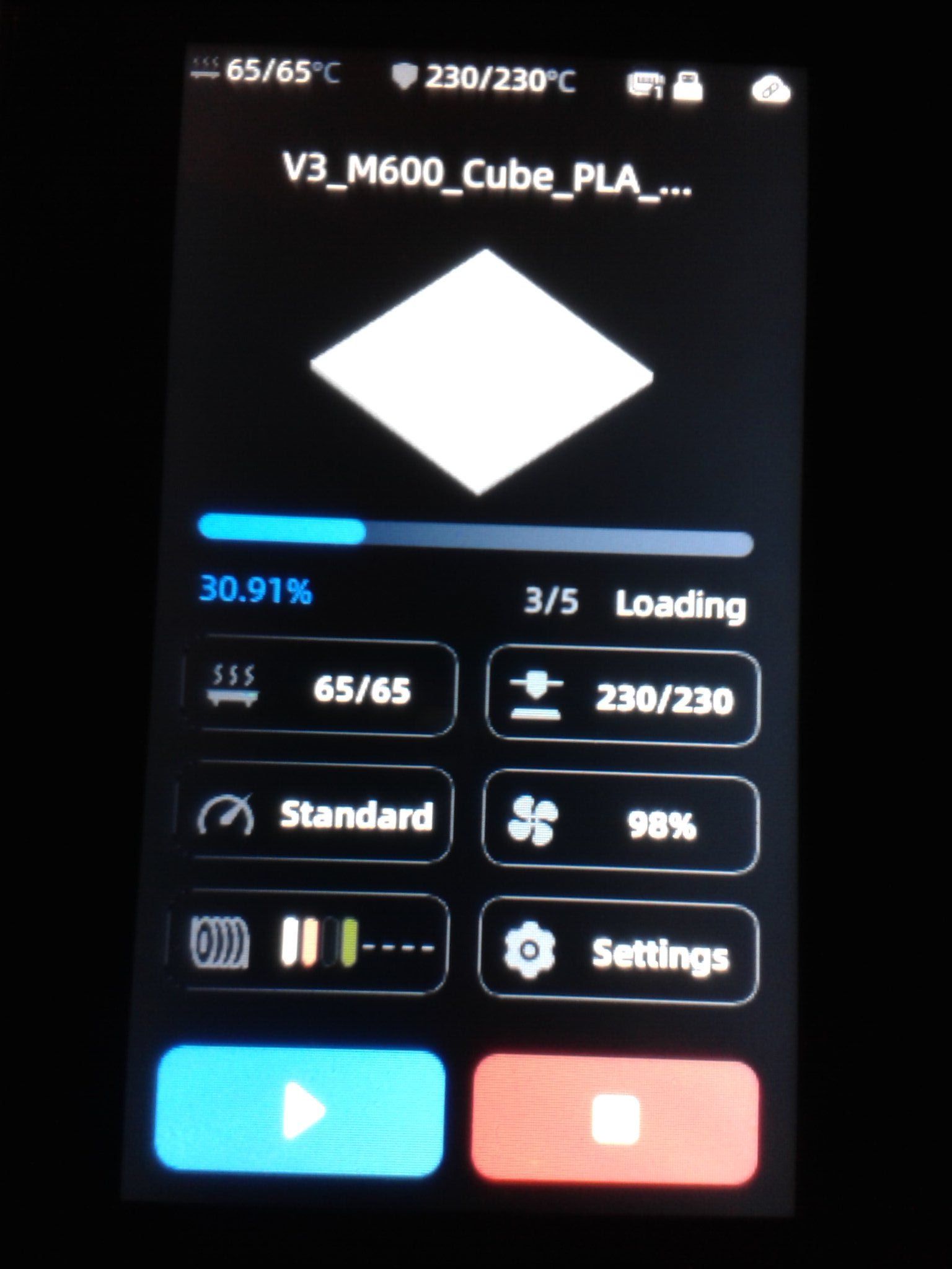

J'ai testé "M0", "PAUSE", "M600" et "M601" pour demander une pause et/ou un changement de filament, mais c'est simplement ignoré par le firmware (V2.3.2.3_1.1.6_1.1.6_release).
Quand on utilise le ACE c'est des changement d'outils T0, T1, ...  pour changer de filament via le ACE et donc cela ne fait pas de pause.
Edit > Mes excuses, finalement M600 déclenche bien une pause sur la Kobra 3 (firmware V2.3.2.3_1.1.6_1.1.6_release). Je ne devais pas être bien frais lors de mes essais précédents.

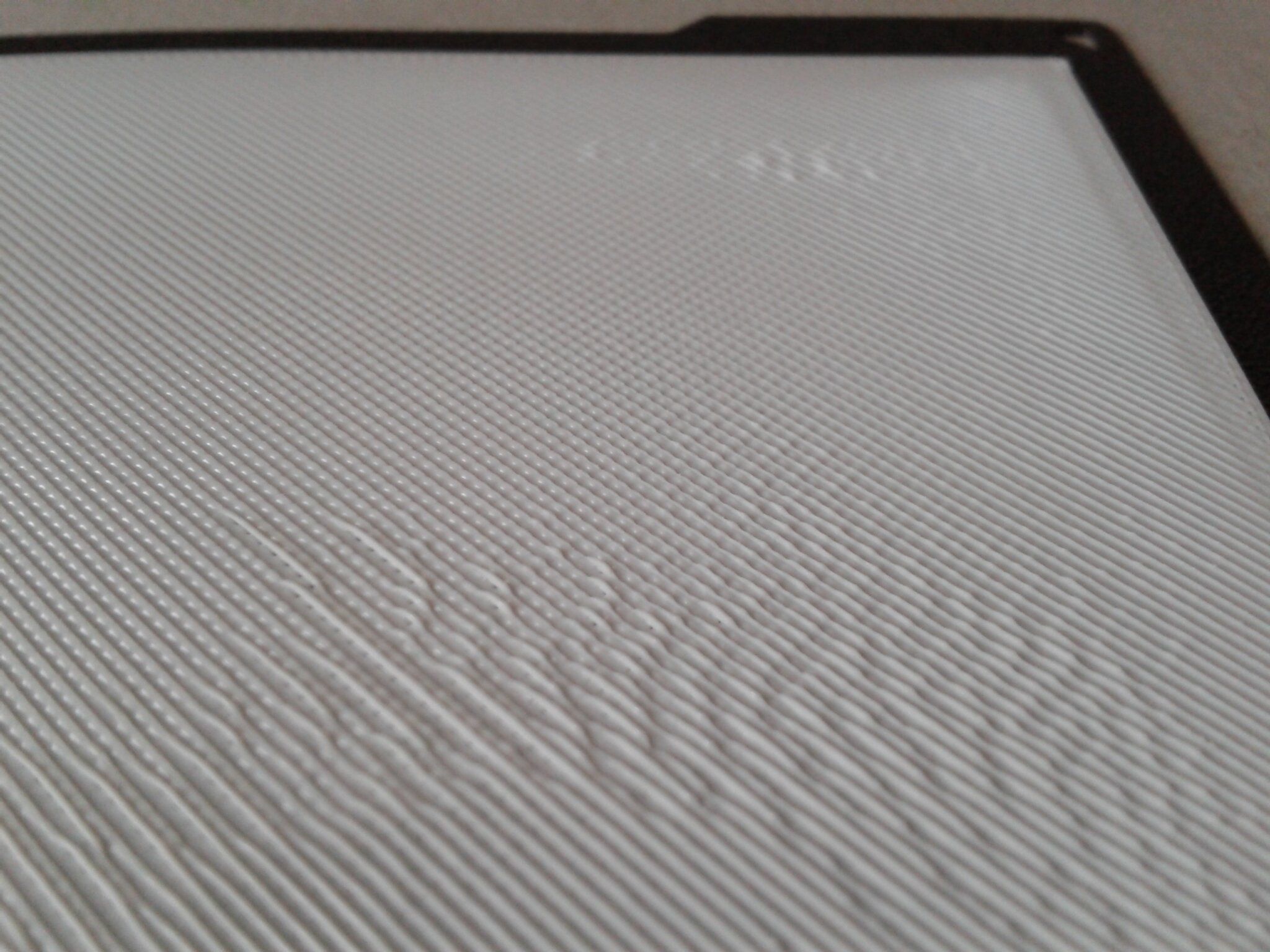

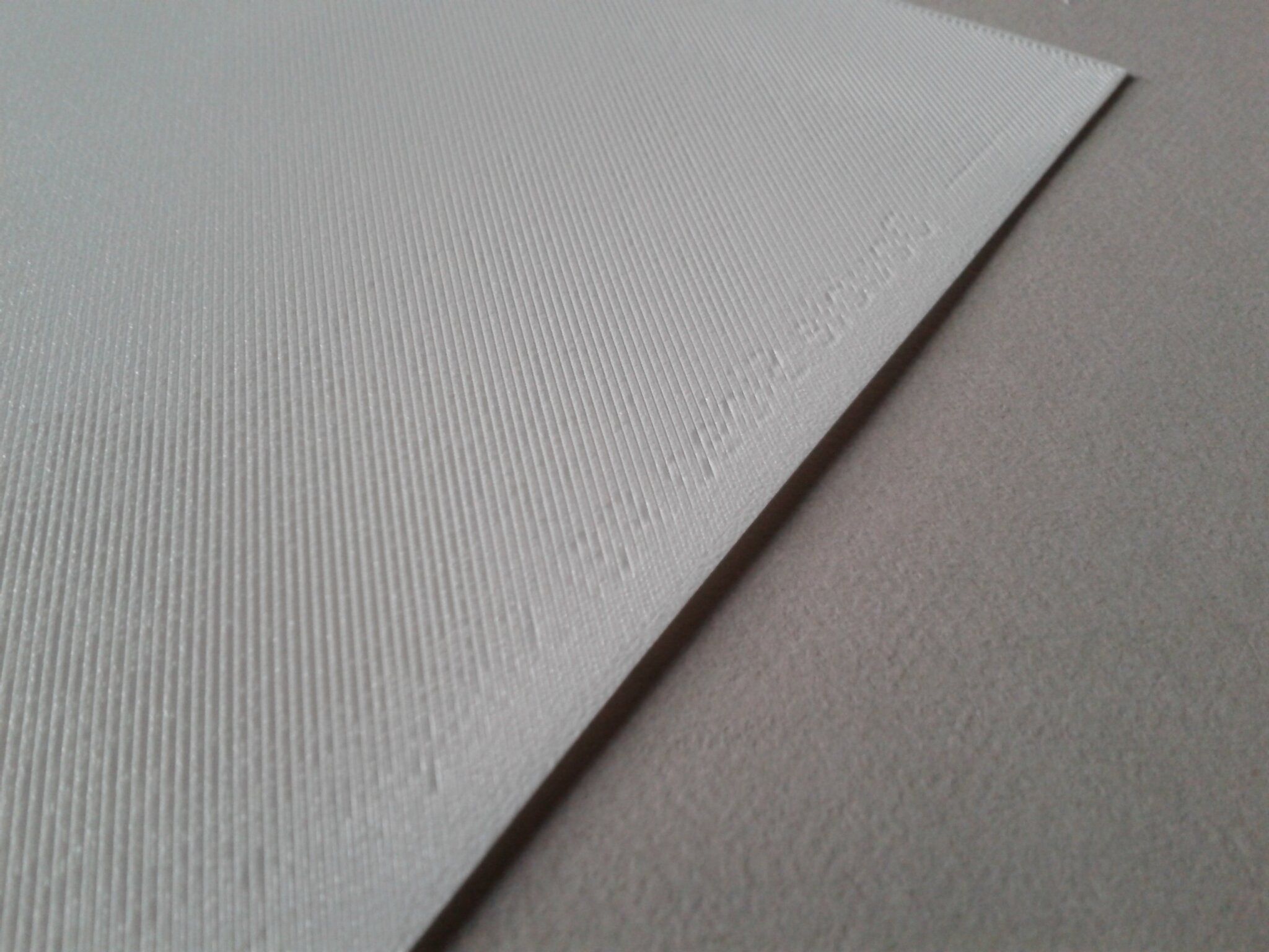

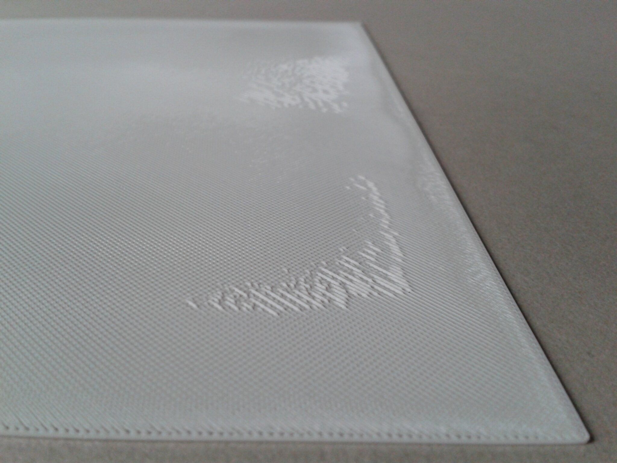

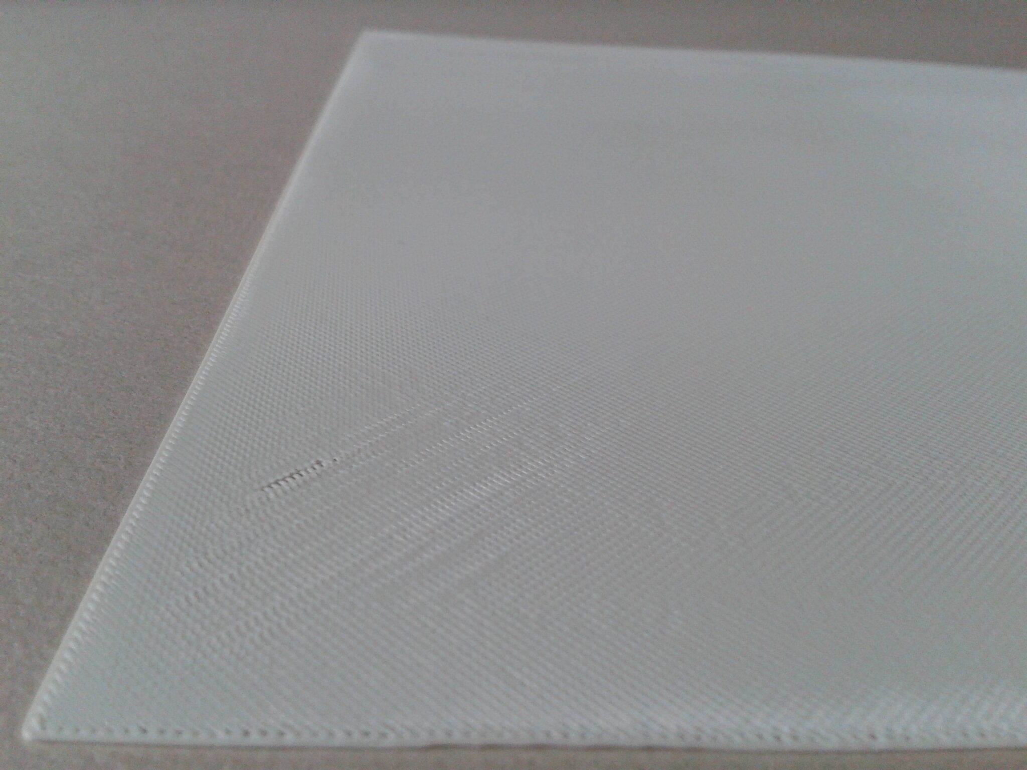

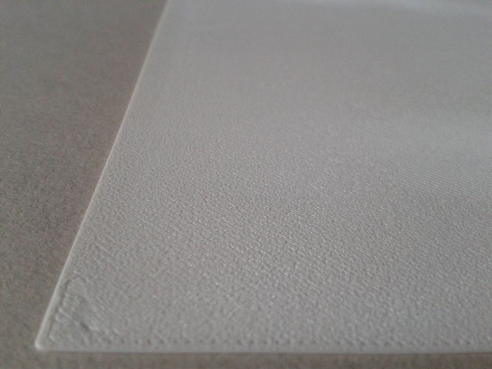

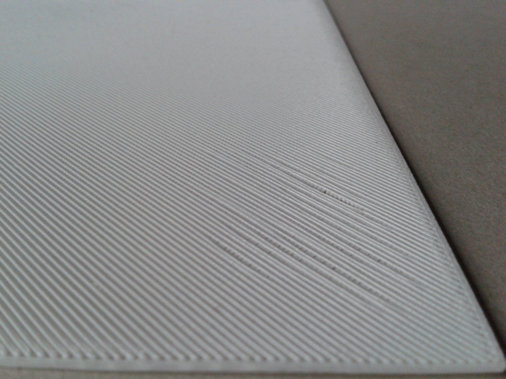

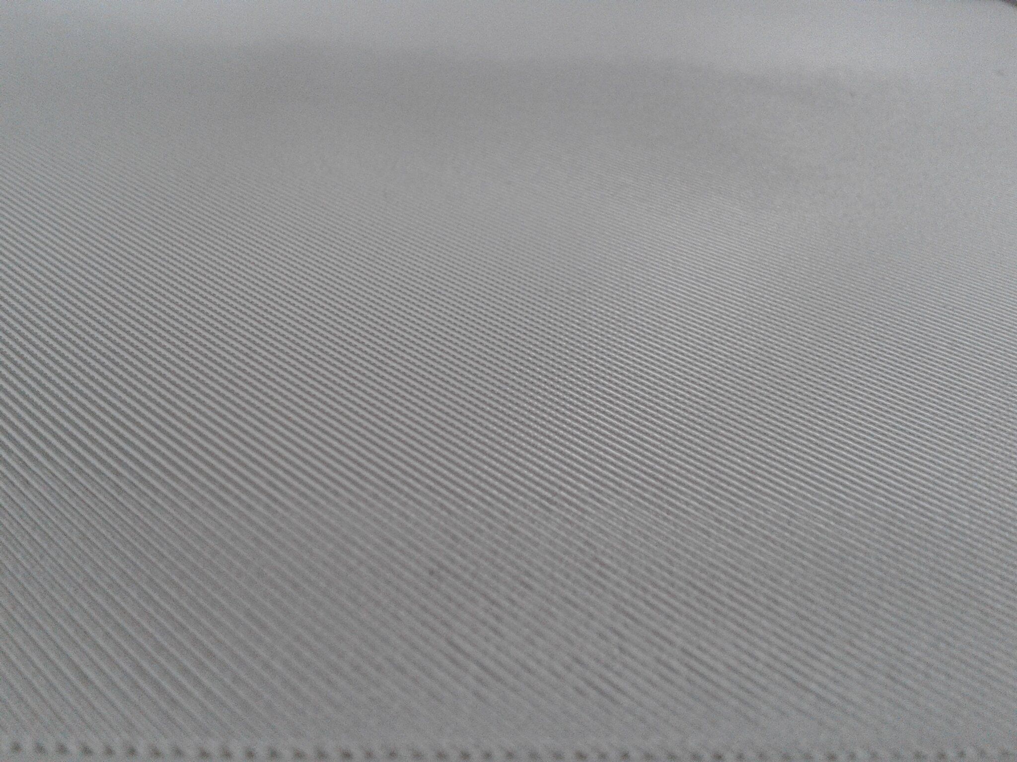

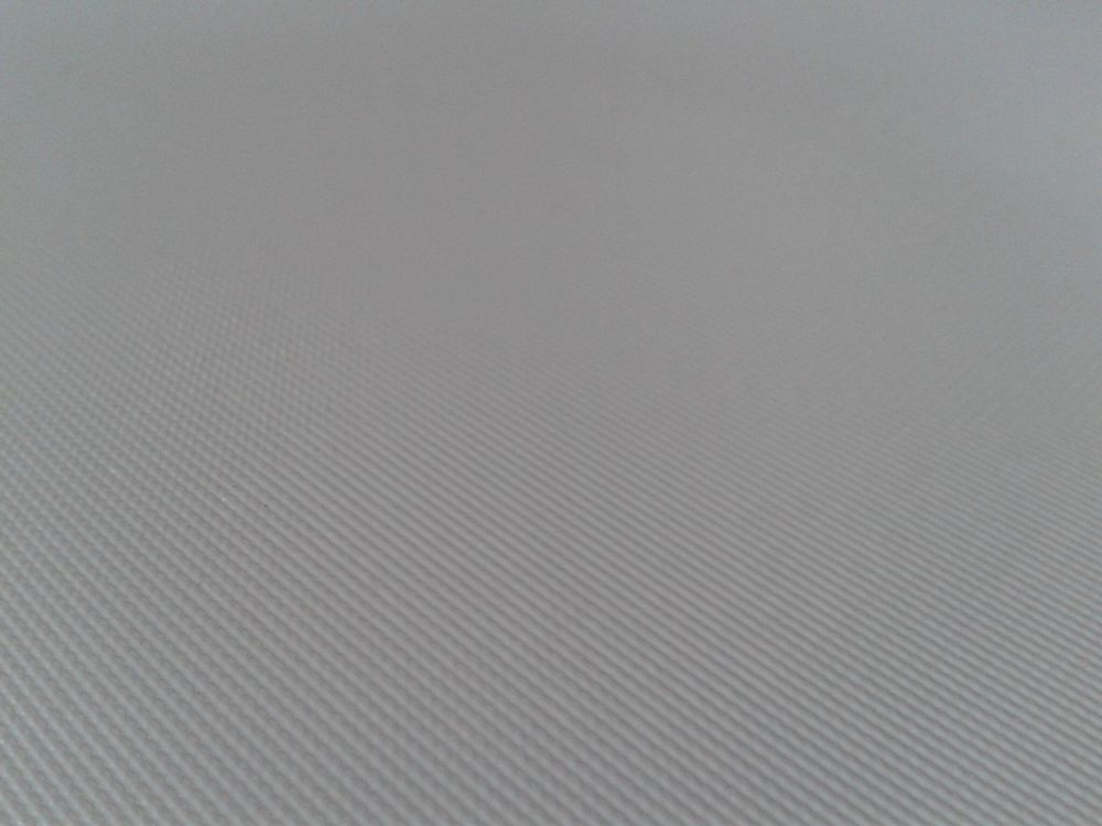

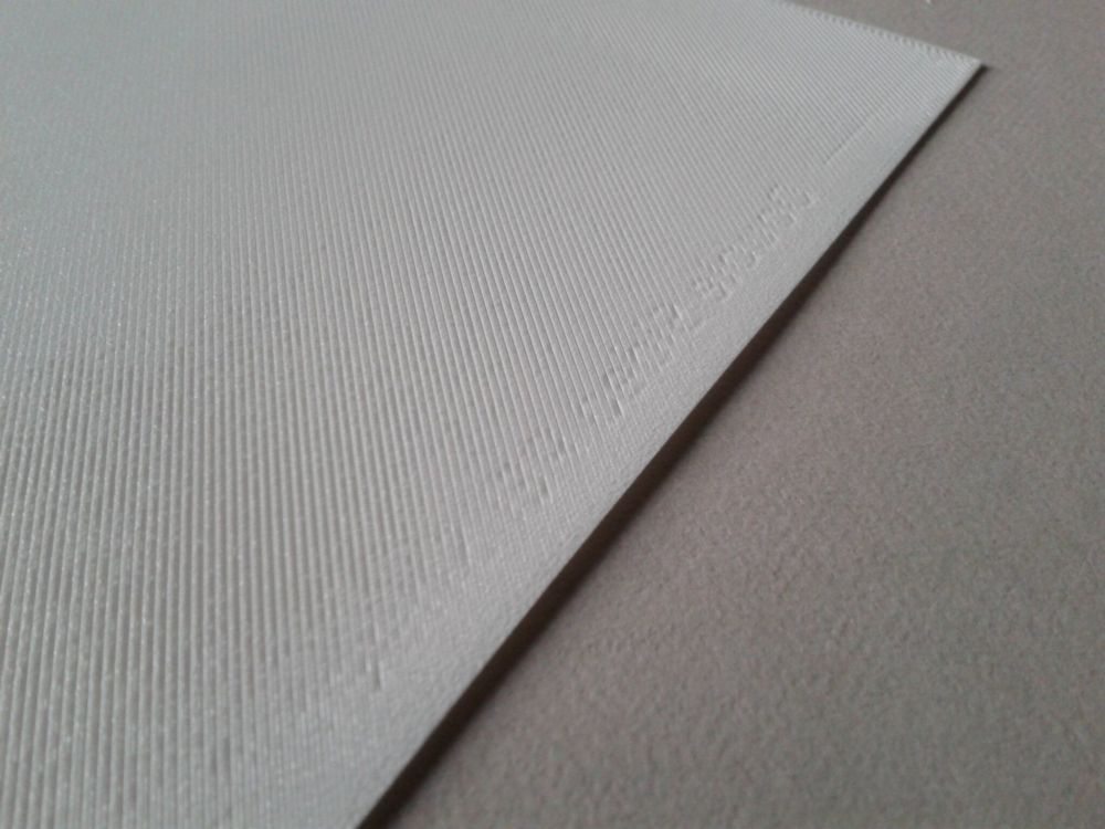

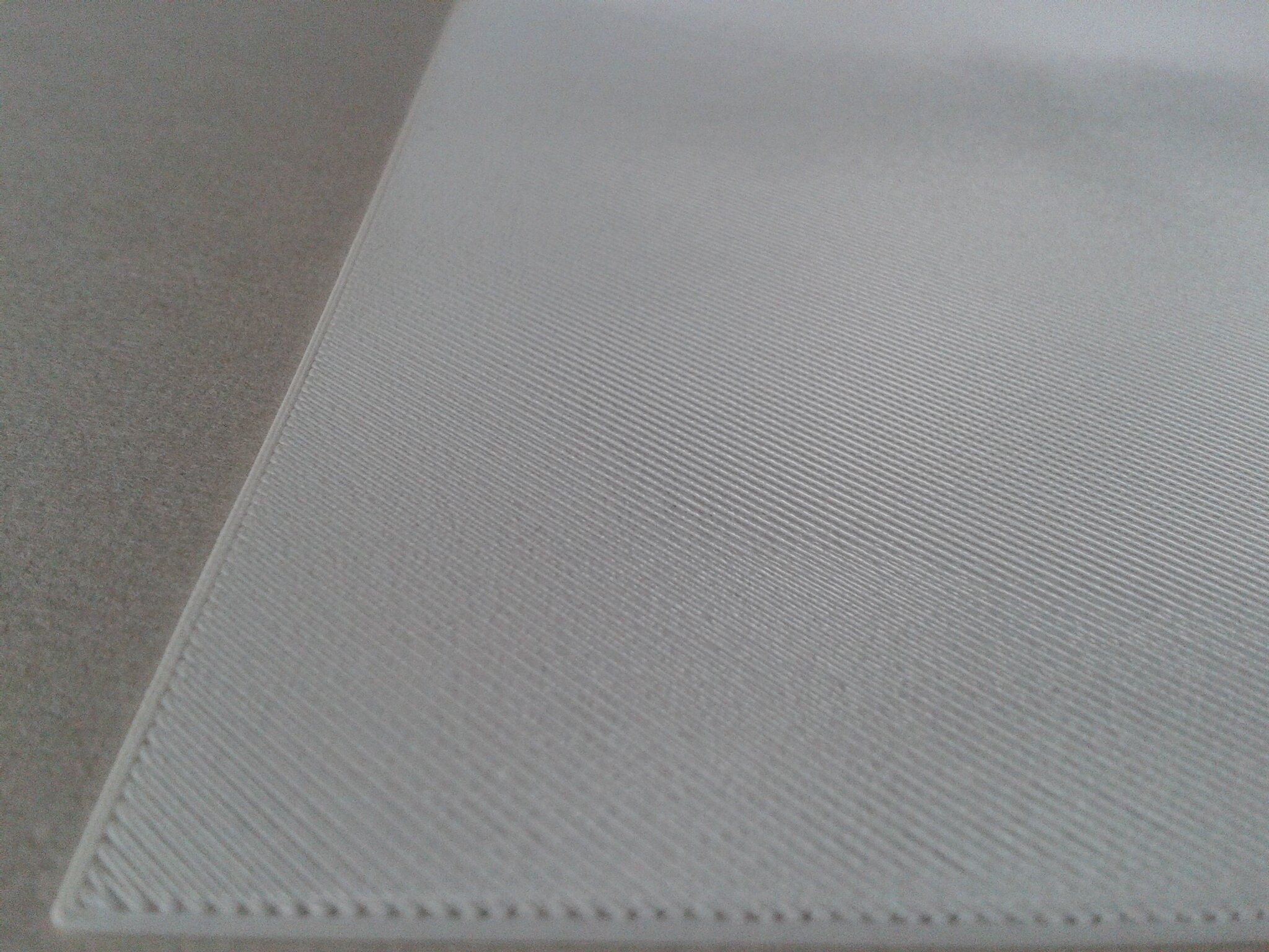

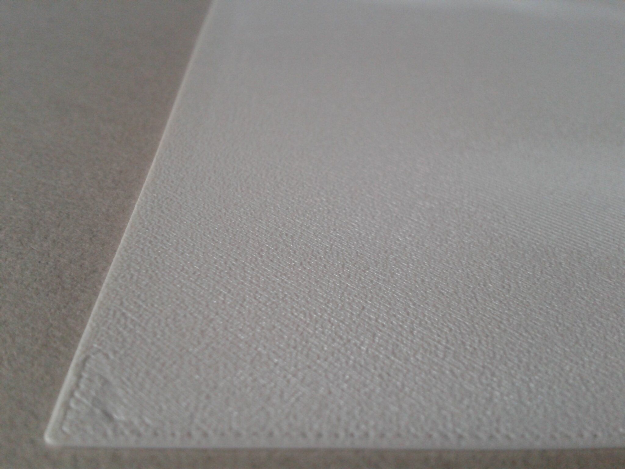

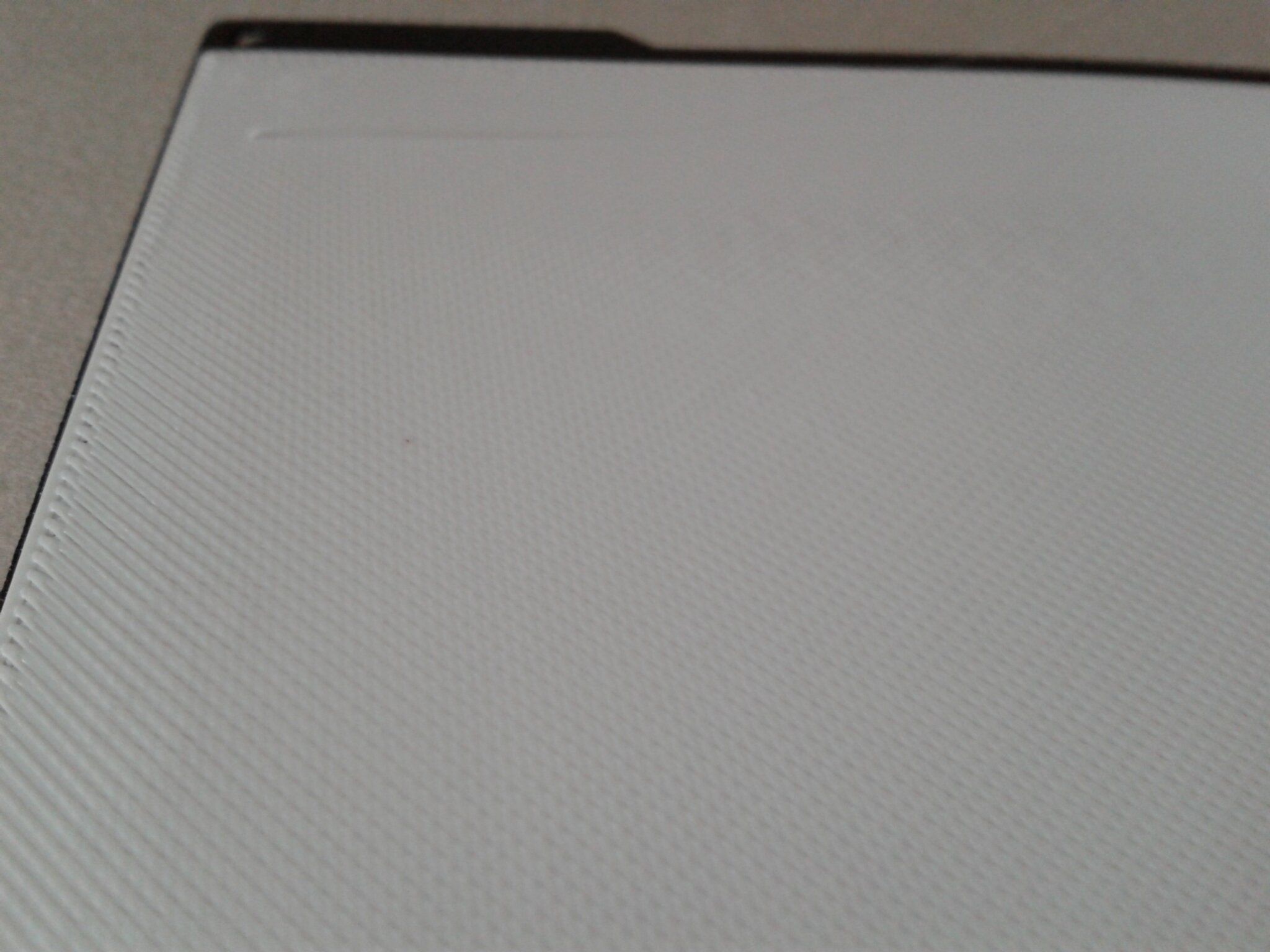

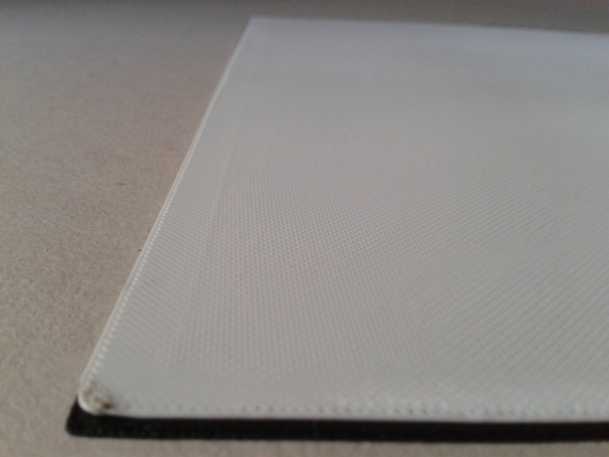

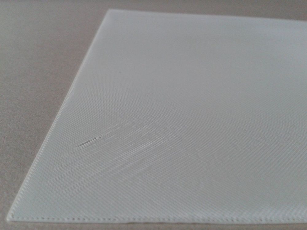

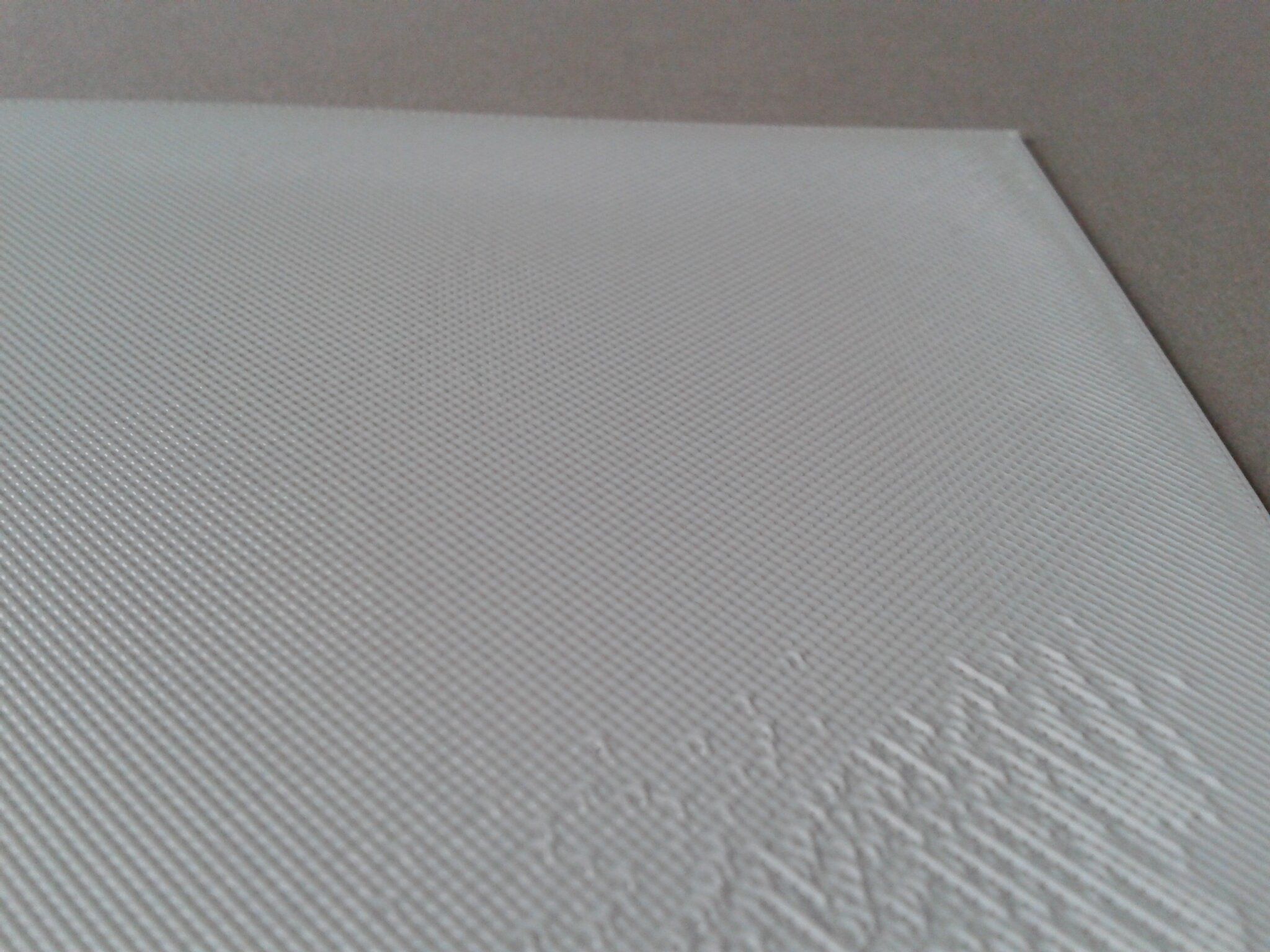

Sinon des essais d'un pavé de 250 x 250 x 0.4 mm
Premier essai ( sans auto leveling en début d'impression )
image.thumb.jpeg.e1dac2ecaa530685ca08096e598c9c22.jpeg image.thumb.jpeg.2b42e9ea1582b3c482e7579c7cd8acae.jpeg image.thumb.jpeg.5aeb908e11fcf45a3e01bfb99e06796f.jpeg
le dessus ( Ce n'est pas top, mais pas catastrophique non plus.
Ce n'est pas parfaitement centré (le coin avant gauche presque hors surface du plateau ),
je suis un poil en sous extrusion et avec un Z-Offset un poil trop grand, mais malgré cela, il y a des zones de cumul de matière.
IMG_20240716_193602_q85_.thumb.jpg.4ab8f740c9dc57d2643c2ef82a7817ba.jpg IMG_20240716_193607_q85_.thumb.jpg.def62ad5308b2f2804fe588dd1616ed6.jpg IMG_20240716_193539_q85_.thumb.jpg.622c7af84af70cb15169b2e0aa8ec127.jpg  IMG_20240716_193531_q85_.thumb.jpg.172ed3e74ec13300a1da6a1486521051.jpg

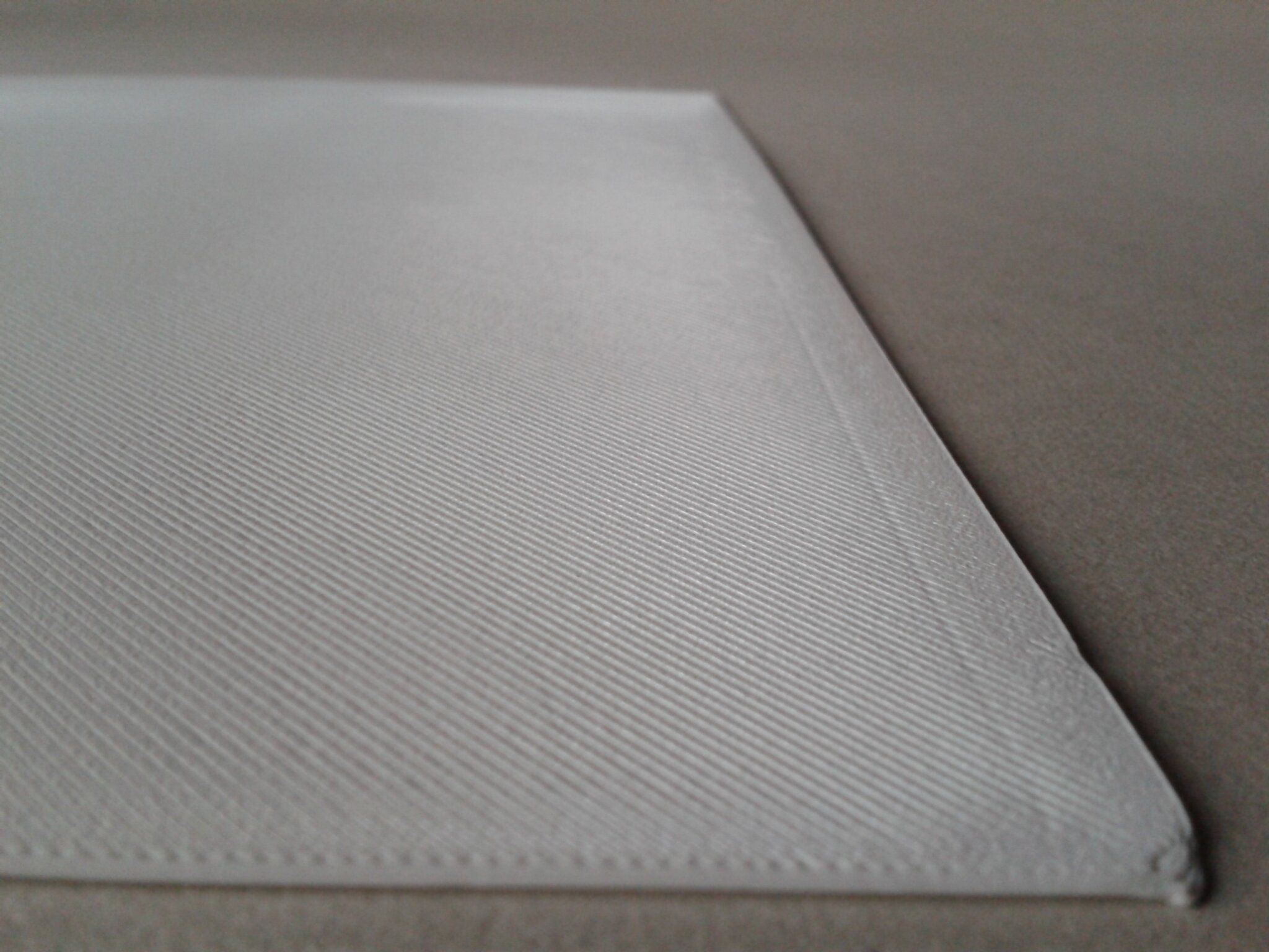

le dessous ( On peut voir que je suis un poil trop loin du plateau et le texte sérigraphie sur le plateau est "imprimé" sur la couche initiale )
image.thumb.jpeg.d827c007ee9157fda3c7bb40fa5e5cbe.jpeg image.thumb.jpeg.765fdbd40bca2ec07c7b76b21ecec2ab.jpeg image.thumb.jpeg.129949c54fcb85fcea8b954c6052c62e.jpeg

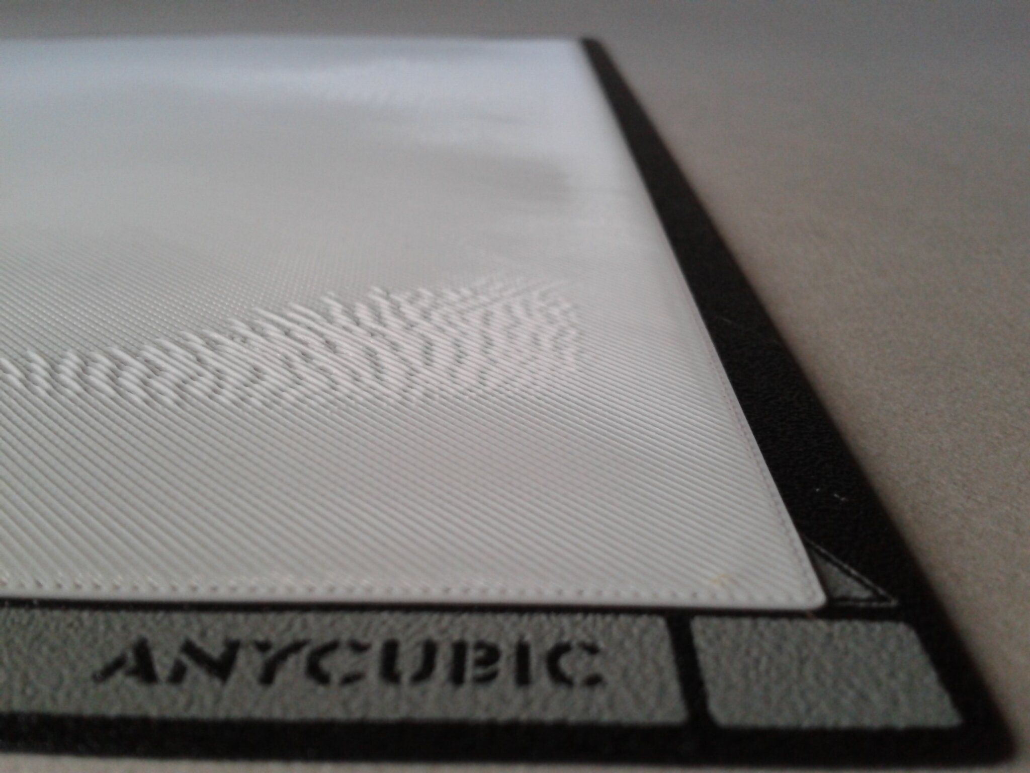

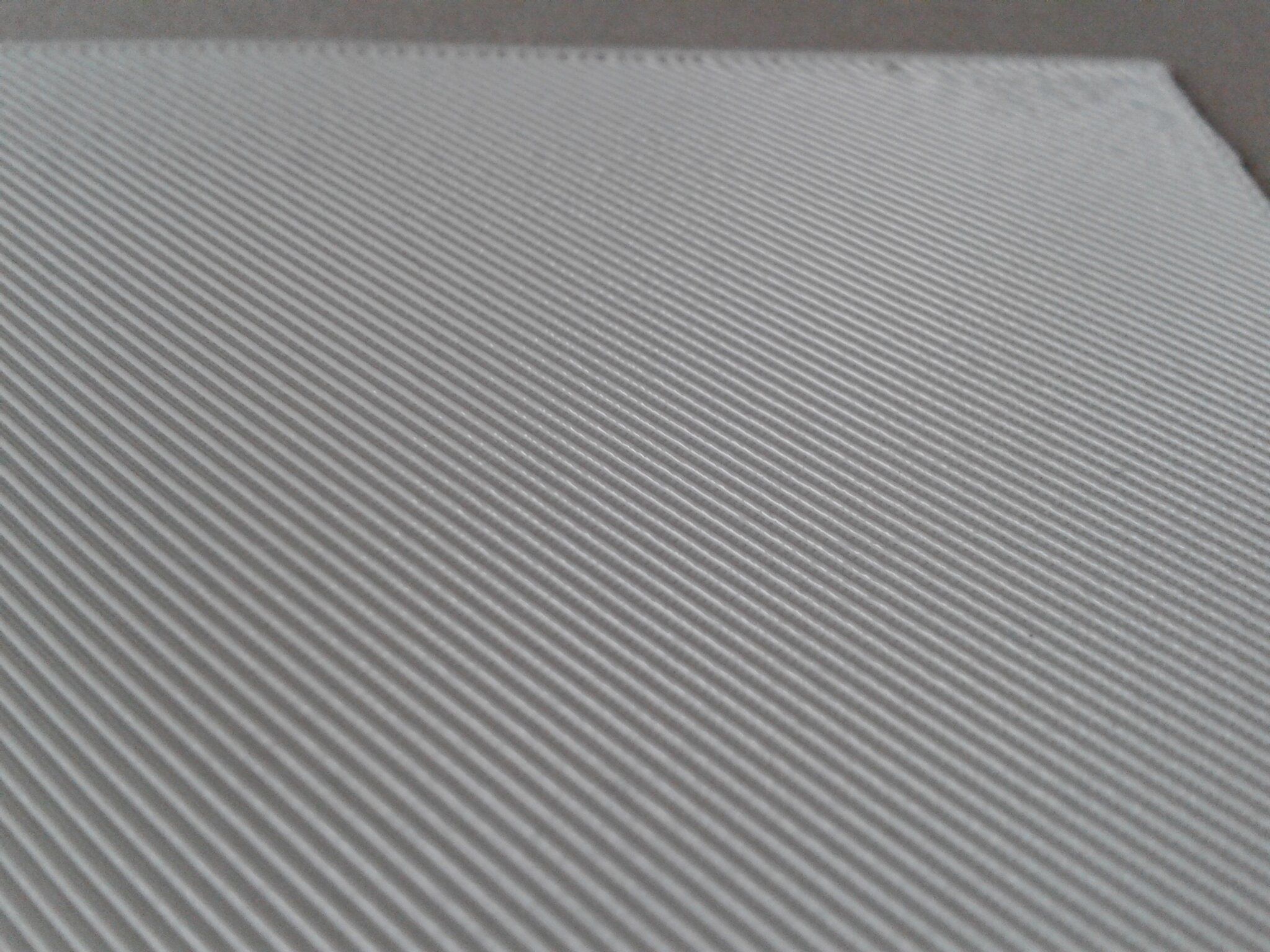

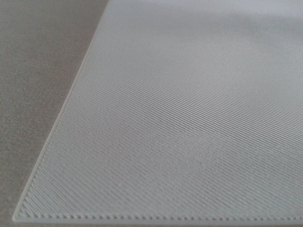

Même fichier d'impression sur l'autre face de la plaque flexible PEI texturé (car il n'y a pas de texte sérigraphié dessus)
Cette fois,
avec un auto-leveling et test de résonance en début d'impression
et en prenant garde de légèrement décaler le plateau afin que le coin avant gauche dépasse un poil de la base/support du plateau pour pas être dans le vide a l'impression  )
dessus
IMG_20240717_091118_q85_.thumb.jpg.94a56df0e212a1399b3a6a571f9da3f5.jpg IMG_20240717_091113_q85_.thumb.jpg.f0a289b292905ef0fd3f246b385d0cc3.jpg IMG_20240717_091128_q85_.thumb.jpg.40482aa2e84b32efb4bb481d67a3ad6b.jpg image.thumb.jpeg.c9ea5c46443aa45afeb5bfd3a30a7b8d.jpeg
dessous
image.thumb.jpeg.6d212751f7a100219b7a21dffd8a5713.jpeg IMG_20240717_091143_q85_.thumb.jpg.ebca79a775a40322ecd4b69069f15324.jpg image.thumb.jpeg.b0d6ab6c5c263a806ec16d95699b0ed8.jpeg image.thumb.jpeg.aa7290c580585f1bb93039ecec994334.jpeg
J'ai déjà fait pire avec d'autres imprimantes (Mais c'est définitivement moins bien qu'avec la Ender-3 V3 Core XZ ou la Q1 Pro, mais equivalent ou mieu que la Ender-3 V3 KE ou SE),
mais donc, les 25 points de leveling et la méthode de mesure et de compensation semble à affiner coté firmware.

- Globalement, le slicer Anycubic fonctionne bien, pas de bug. Mais je ne sais pas si c'est pareil chez vous, mais je ne vois aucun fichier de cloud sur l'interface de l'imprimante. Il faut que je les lance sur l'application... et encore, quand celle-ci n'est pas en panne. Là, c'est la galère pour récupérer les fichiers qu'on a préparés à l'avance. Je vais voir pour tester la version bêta Anycubic d'OrcaSlicer (j'utilisais CURA jusqu'à présent, donc pas facile de changer).
- L'impression en monochrome est très propre. Les profils par défaut permettent de faire de belles choses rapidement. Comparée à ma Ender 3 Pro, j'ai divisé par trois le temps d'impression pour une meilleure qualité.
- L'impression en multicolore est super propre ! Bien que cela génère beaucoup de déchets pour des impressions unitaires, prévoir de grands plateaux pour limiter le coût en purges de buse. Pour moi, l'AMS est parfaitement fonctionnelle, il gère bien les changements et permet même de vider entièrement les bobines ! Il suffit de régler dans les paramètres qu'on a deux bobines de couleur identique, et il changera automatiquement lorsque l'une des deux sera vide.
En résumé : je suis super satisfait de ma Kobra 3. Quelques défauts de jeunesse, si on peut dire, mais je pense qu'avec les mises à jour, cela devrait encore s'améliorer.
Modifié (le) par doudinator

il y a une heure, PPAC a dit :
Comme sur beaucoup d'imprimante le M600 n'est pas disponible
Regarde dans le printer.cfg il y a sans doute une macro cachée quelque part qui fait office de pause
Il y a 20 heures, pascal_lb a dit :
( 😉 Je suis presque sûr que tu me dis cela juste pour remettre le couteau dans la plaie  😉
Malheureusement la version actuelle du firmware est entièrement verrouillée, pas d'accès SSH ou aux fichiers de configuration Klipper. 😭

Avec mes excuses.
( Je ne devais pas être bien frais lors de mes essais précédents. 😅 Et le fait que sous AnycubicSlicer v1.4.4 et AnycubicSlicerBeta v0.2.0 ils aient mis M601 comme g-code de pause, et que pour moi M600 c'est habituellement pour demander un changement de filament sur la majorité des firmwares que j'ai utilisés, cela ne m'a pas aidé.)
Donc,
lors de la pause (via un clic sur le bouton "Pause" de l'écran de contrôle ou sur lecture d'un g-code M600), il y a
  • un "bip" sonore,
  • la tête d'impression se park vers le coin en haut à droite du plateau ( mais étrangement elle ne va pas sur la zone de nettoyage ou de purge/flush du filament…)
  • le bouton "Pause" sur l'écran de contrôle se transforme en bouton "Play"
  • la température de la tête reste à la température d'impression en cours lors de cette pause. (Ce qui fait que le nez de la buse à tendance à suinter.)
  • ( Il n'est pas possible d'aller dans le menu "Settings" quand en pause. Donc, on n'a plus la possibilité de faire un "On/Off" de la LED sur la tête, ou de modifier la valeur du Z-Offset quand en pause.)
image.thumb.jpeg.5c14d75445f54c4667639dd1bbd7b89f.jpegimage.thumb.jpeg.4e5100500aa53faed62669a4dd48f381.jpeg
Puis si on clic sur "Play" cela affiche "Resuming" et reprend l'impression. (Sans passer par un nettoyage du nez de la buse, ni par une purge)
image.thumb.jpeg.b89c31eaed546ffb07bade6828791562.jpegimage.thumb.jpeg.9742d543beca5cc0c0dc415630de0532.jpeg
  • Confus 1
