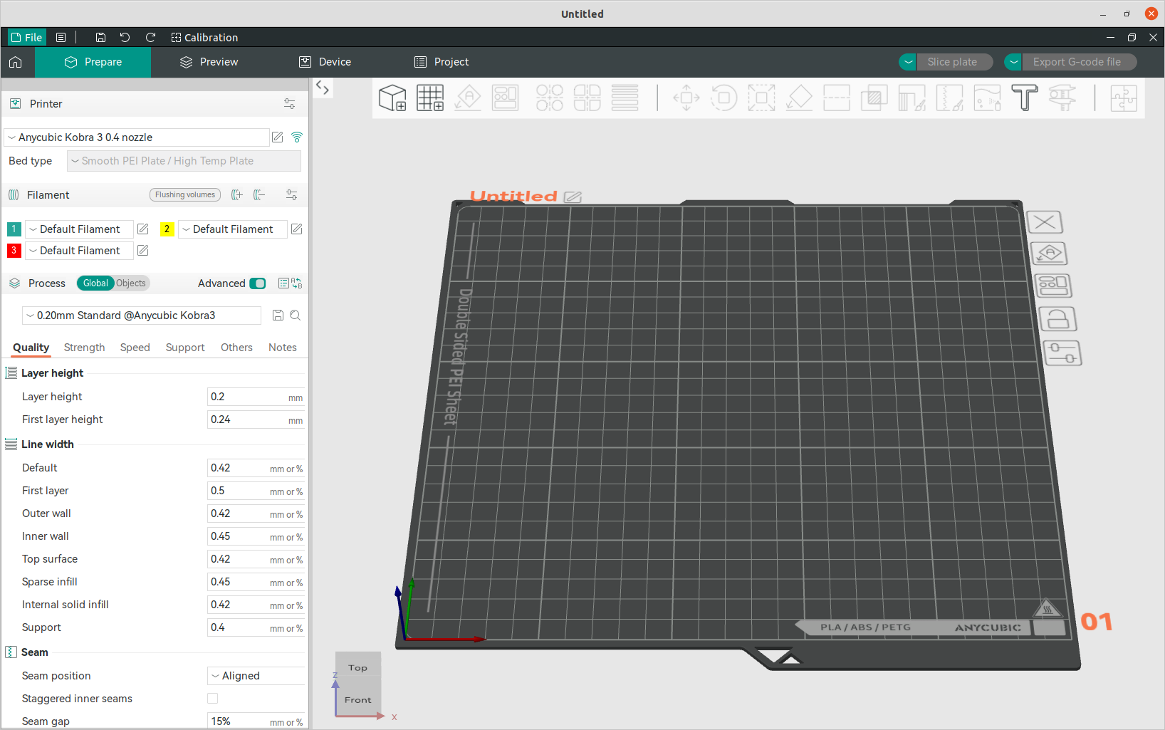

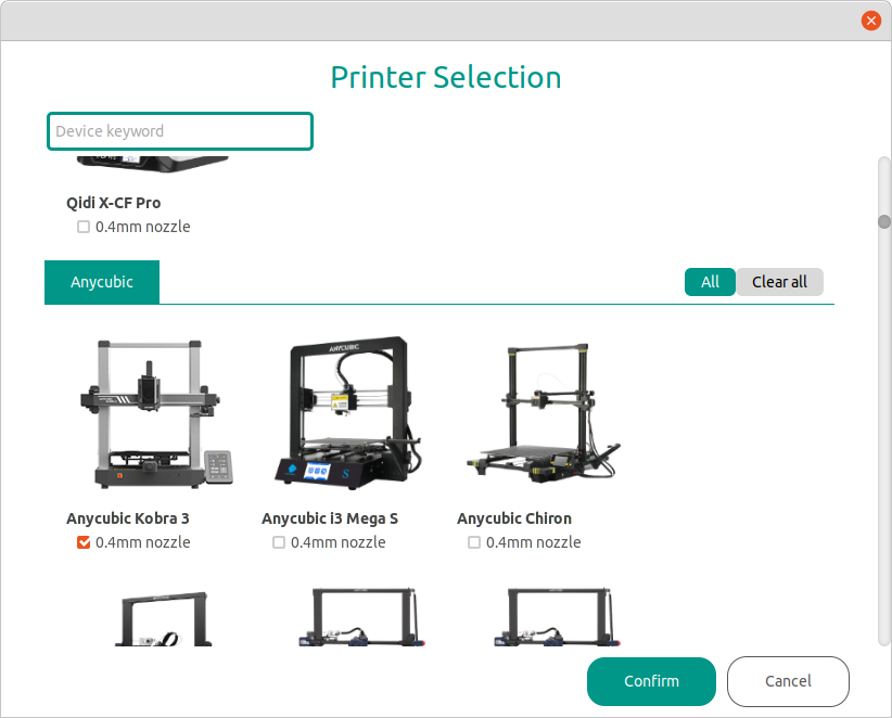

PPAC Posté(e) Juillet 4, 2024 Posté(e) Juillet 4, 2024 (modifié) Pour ceux qui voudraient utiliser OrcaSlicer ( https://github.com/SoftFever/OrcaSlicer/releases/tag/v2.1.1 ) et non AnycubicSlicer Beta basé sur Orca ( https://www.anycubic.com/orcaVersionDownload ) Il ne semble pas possible d'utiliser l'export de "Preset Bundel" de ACBeta vers Orca ( pas les mêmes extensions des fichiers bundels (fichier zip qui embarque des fichiers .json ) ".anycubic_printer" vs ".orca_printer" et simplement renommer le nom de fichier pour en changer l'extension ne semble pas fonctionner. (J'ai fait un essai vers OrcaSlicer v2.1.0 , mais cela n'a, il me semble, pas fonctionné.) Par contre, il semble possible de travailler directement avec les contenus des fichiers des installations en récupérant une partie des fichiers "resources/profiles" de AnycubicSlicer Beta, et de les utiliser pour les ajouter/fusionner au ""resources/profiles" de OrcaSlicer. Voilà ce que j'ai au final dans le "resources/profiles" de l'installation de OracSlicer 2.1.1 et qui me permet d'avoir un preset d'une Kobra3 resources_profile_Anycubic_InclusKobra3FromASBeta.zip (À extraire et copier/remplacer vers le "resources/profiles" de la version d'Orca. J'ai manuellement édité Anycubic.json de Orca pour y ajouter les éléments pour la K3 que j'ai extrait du Anycubic.json de ASBeta, et copié/remplacer les fichiers propre a la K3 du "resources/profiles" de AnycubicSlicerBeta (Là, c'est ce que j'ai extrait de AnycubicSlicerBeta -> resources_profiles_AS_Beta.rarmais dans ce dernier le Anycubic.json n'a que le profile de la K3 ) ) À noter que j'ai eu besoins de manuellement supprimer les fichiers de configuration locaux liés à l'utilisateur en cours ( sous Linux "~/.config/OrcaSlicer/system/Anycubic*" car sinon ils semblent masquer les modifs des fichiers des profils du dossier d'installations. Sous Windows cela doit être ( à vérifier) dans "%USER_DATA%\Roaming\OrcaSlicer" ) Modifié (le) Juillet 4, 2024 par PPAC
