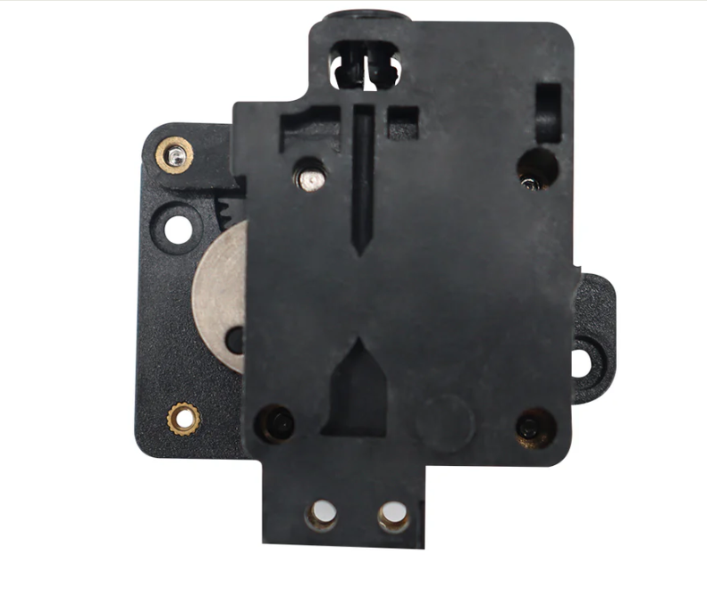

souriceaux Posté(e) Septembre 26, 2024 Posté(e) Septembre 26, 2024 Re à tous, Dommage que l'on ne puisse "Upgrader" nos machines. Bénéficier du nouvelle extrudeur et autres. 3
Noob3D Posté(e) Septembre 27, 2024 Posté(e) Septembre 27, 2024 Ils semblent pourtant très proches. J'ai bien envie de tenter si Qidi ne m'envoie pas par le support un extrudeur.
souriceaux Posté(e) Septembre 27, 2024 Posté(e) Septembre 27, 2024 Oups, bonjour à tous. Retour d'une demande vers le SAV. Lisa m'a répondue: "Since the plus 4 printer has different structure than the X-plus 3 printer, so they can not use the same parts. The X-plus 3 can not update to the plus 4 parts. Best regards, Lisa " Donc pour le moment aucune compatibilité ... 1
