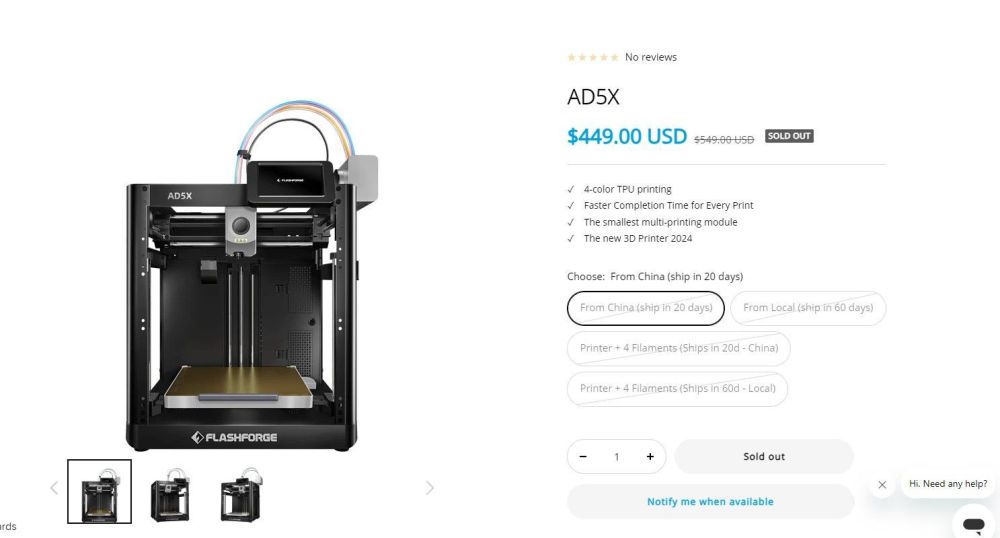

Je trouve quand même curieux, alors que la vente a commencé le 15/11, on ne trouve aucun test YouTube sur la technologie utilisé pour le multicouleurs et son efficacité. Je pensais que le FormNext apporterait les infos à ce sujet. Mais rien, on reste dans un flou total. Ça ne vous intrique  pas ce manque d'infos flagrantes de la part de flashforge, alors que la machine est en vente ?  C'est quand même un budget conséquent 450€ .
Je ne comprends vraiment pas la stratégie commerciale de falshforge concernant cette machine ?

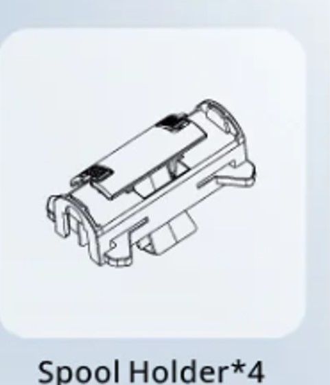

Apparemment (sur toutes les vidéos et photos que j'ai pu voir ) j'en ai déduit (je me trompe peut-être) que les supports bobines ne sont pas motorisés, comment ce passe la rétractation du filament ? Il y a plein de questions sans réponse sur cette machine .
c'est sur qu'au niveau communication on est au minimum
tu as des videos  ou tu les vois en fonctionnement  avec quelques explications
Modifié (le) par pjtlivjy
La vidéo n'a pas l'air très explicite sur cet aspect de rétractation, curieux d'avoir un vrai retour de cette imprimante.
Sans buffer, ça risque effectivement d'être un bel enchevêtrement de filaments.

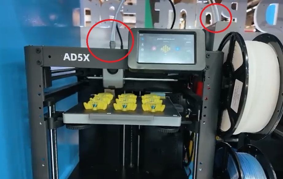

On peut la voir rapidement sur cette vidéo.
De ce que je vois, les filaments arrivent directement sur la tête, Ce qui limiterait grandement le recul de filament lors d'un changement et réduirait probablement les risques de «débobinage».

J'ai bien vu que c'est le boitier qui alimente la tête. Mais comment tu retires une bobine si la bobine n'est pas motorisée. Il faut manuellement rembobiner la bobine durant la rétraction ?
Bref, pas clair le système a ce niveau..
Je pense que leur support de bobine à un système de frein, mais n'est pas motorisé.

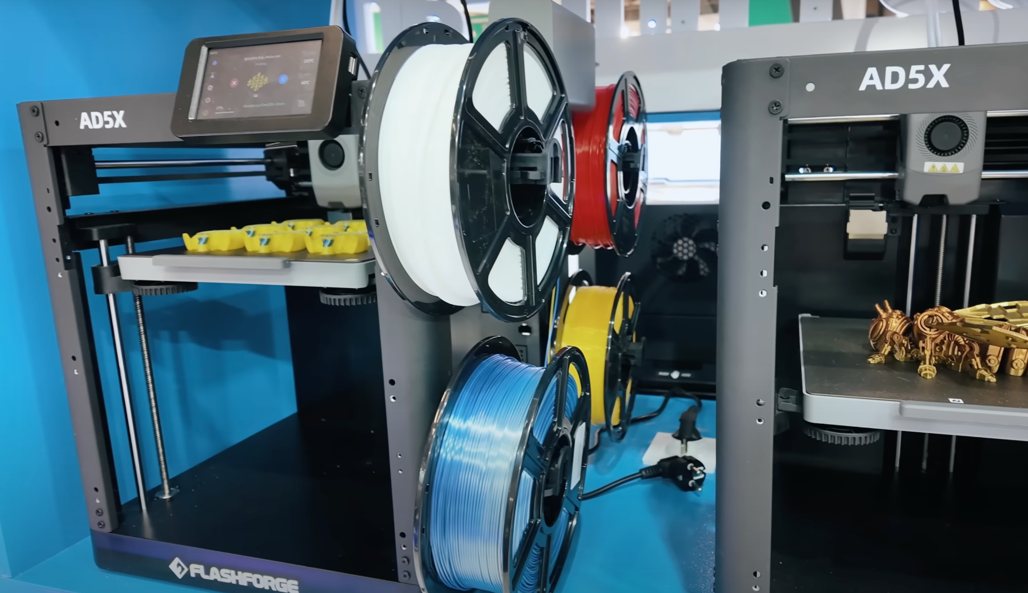

Au-dessus de la tête, on trouve le «mixeur / coupleur» de filaments.  En fonction de la distance entre l'entrée du filament et l'entrainement du filament par l'extrudeur, le recul du filament par le «mmu-like» peut être de moins de dix centimètres.
Co-print avec sa tête a un système à peu près équivalent et aucun matériel annexe n'est prévu pour rembobiner les bobines.
Avec la tête «Co-print», il y a un peu moins de cinq centimètres entre l'entrée du filament et les roues d'entrainement.
sur cette vue, on voit bien les bobines avec le filament non rembobiné et la tête peut effectivement faire penser à quelque chose comme co print @fran6p

C'est un système de coupe qui ressemble à celui de la bambu A1 ...

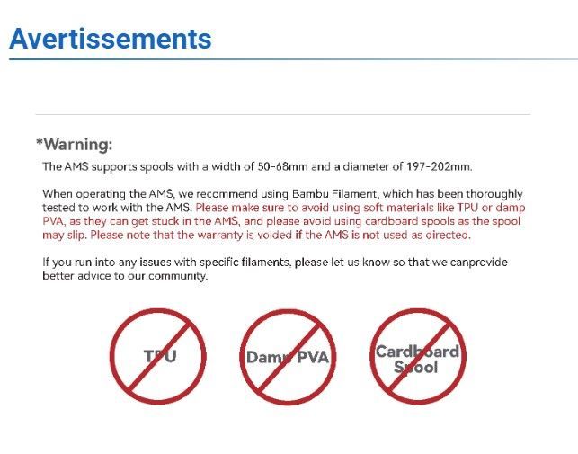

Ce qui est étonnant, c'est qu'ils promettent le multicouleurs en TPU avec leur système ?!?!
Pas dans l'AMS , uniquement avec la bobine extérieur. Et encore moins du TPU en multicouleurs.
bien sur que si Bambu a maintenant un TPU compatible AMS et disponible ici en plusieurs couleurs
  • Haha 1
Et ?

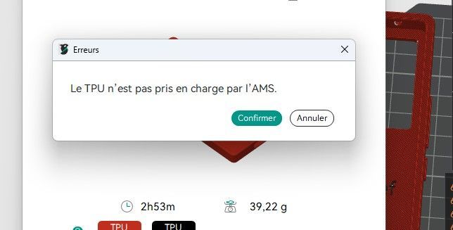

Tu me parles d'un TPU qui vient de sortir, spécialement développé par Bambu pour son AMS, et vendu 36€. Le TPU ordinaire ne passe pas dans l'AMS.
Flashforge n'a jamais parlé d'un TPU spécialement développé pour son imprimante.
il y a 3 minutes, medmed a dit :
tu as des utilisateurs qui ont témoigné ici sur ce forum qu'ils impriment du TPU ordinaire dans l'AMS, cherche tu trouveras
