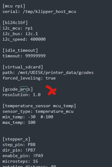

Galactic Posté(e) Janvier 22, 2025 Posté(e) Janvier 22, 2025 J'ai cru lire que klipper ne gérait pas "arc welding" alors que dans creality print il est coché par défaut. Pensez vous que le firmware de la K2 le gère ?
hyoti Posté(e) Janvier 22, 2025 Posté(e) Janvier 22, 2025 (modifié) A priori je dirais oui (extrait printer.cfg) Si le slicer met des G2 G3 dans le gcode, on verrait apparaître des messages d'erreur dans la console fluidd ou ailleurs. Modifié (le) Janvier 22, 2025 par hyoti Ajout 1
MrMagounet Posté(e) Janvier 23, 2025 Auteur Posté(e) Janvier 23, 2025 Il y a 8 heures, Galactic a dit : J'ai cru lire que klipper ne gérait pas "arc welding" alors que dans creality print il est coché par défaut. Pensez vous que le firmware de la K2 le gère ? euh tu as entendu cela ou, car klipper gère bien l'arc welding si on l'arctive Après pour rappel l'arc Welding est un algorithme qui permet de limiter le nombre de commande Gcode envoyé a la machine, par l'usage d'une formule plutot que l'ensemble des instruction composant la courbe, ce qui permet de limite la bande passante mais consomme plus de ressource de calcul. 1
Carlito06 Posté(e) Janvier 23, 2025 Posté(e) Janvier 23, 2025 et... on a des pb de bande passante? ca change qq chose niveau qualité?
PierreR63 Posté(e) Janvier 23, 2025 Posté(e) Janvier 23, 2025 il y a 9 minutes, MrMagounet a dit : euh tu as entendu cela ou, car klipper gère bien l'arc welding si on l'arctive Après pour rappel l'arc Welding est un algorithme qui permet de limiter le nombre de commande Gcode envoyé a la machine, par l'usage d'une formule plutot que l'ensemble des instruction composant la courbe, ce qui permet de limite la bande passante mais consomme plus de ressource de calcul. Et la K2 est suffisamment dimensionné pour encaisser ce surplus de calculs ? Pas de plantage à prévoir ?
MrMagounet Posté(e) Janvier 23, 2025 Auteur Posté(e) Janvier 23, 2025 il y a 14 minutes, PierreR63 a dit : Et la K2 est suffisamment dimensionné pour encaisser ce surplus de calculs ? Pas de plantage à prévoir ? Oui sans soucis en toutes logiques toutes machines équipé d'un MCU 32bits doit être en mesure de pouvoir utilise cette fonction, perso je l'avais implanté sur le marlin des machine artillery SW X2 et sur ma Genius que j'avais passer sous MKS SgenL V2 32bits 120mhz, la K2 Plus comme la plupart des machines klipper actuelles utilise plusieurs MCU mais celui qui gère les calculs est un MCU 64bits comparable en puissance a RPI 4 ici sur la K2 donc on manque pas de puissance de calcul sur la machine 1
Galactic Posté(e) Janvier 23, 2025 Posté(e) Janvier 23, 2025 J'ai retrouvé ou je l'ai vu, si vous laissez la souris sur la ligne "tracer des arcs" dans creality print l'aide indique "note : pour les machines klipper il est recommandé de désactiver cette option, klipper ne bénéficie pas de cette commande d'arc" l'aide n'a pas du être mise à jour depuis longtemps ...

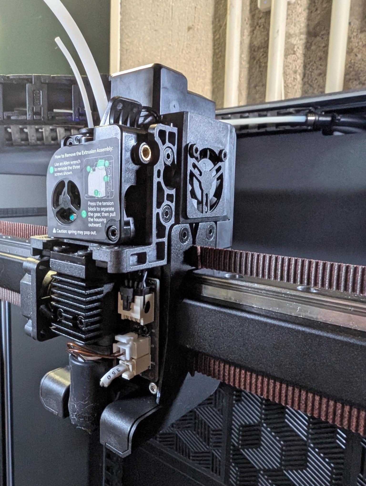

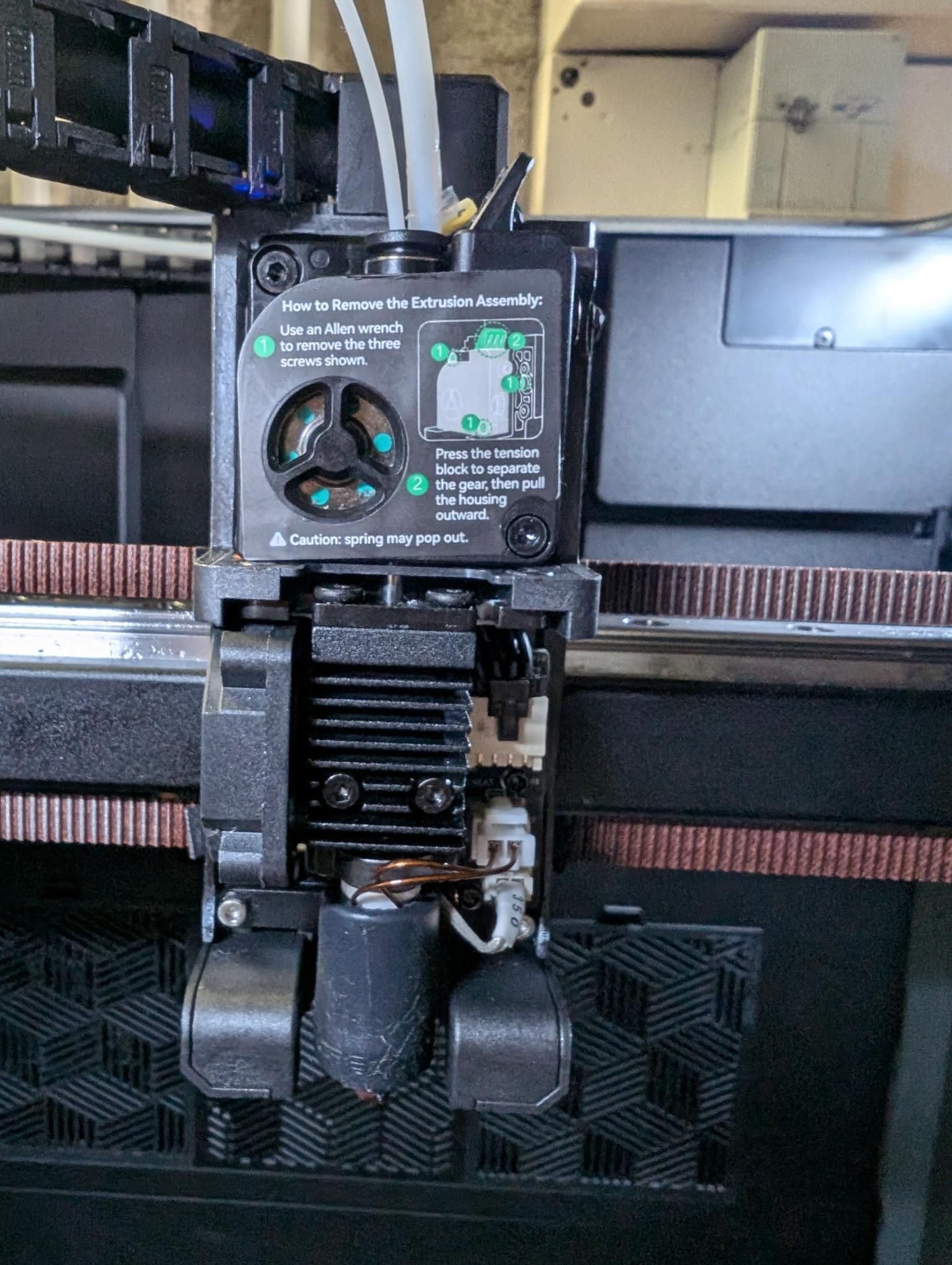

pjtlivjy Posté(e) Janvier 23, 2025 Posté(e) Janvier 23, 2025 une question aux possesseurs de la K2 quelles sont les parties métal et les parties plastique ?

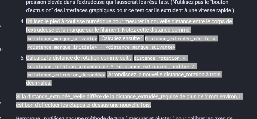

hyoti Posté(e) Janvier 23, 2025 Posté(e) Janvier 23, 2025 Il y a 4 heures, Carlito06 a dit : @MrMagounet quand tu parles d'ajustement de la calibration, tu veux dire quoi? Je me suis posé la même question, par exemple pour faire à l'ancienne les 100mm de filaments extrudé, (marque à 120mm) je ne vois cette possibilité qu'en utilisant la bobine externe : je n'ai pas essayé. Autrement il faut récupérer la valeur actuelle de la distance de rotation de l'extrudeur dans le printer.cfg et corriger cette valeur dans le printer.cfg et le sauver. cela marche presque pareil qu'avec les steps/mm mais dans l'autre sens mais toujours avec la règle de trois, en gros l'équivalent d'une augmentation des steps/mm se traduit par une diminution de la distance de rotion. https://www.klipper3d.org/fr/Rotation_Distance.html?h=distance+rotation Si tu as du remplissage prend plutôt ligne que grille (généralement cela frotte moins). 1

pjtlivjy Posté(e) Janvier 23, 2025 Posté(e) Janvier 23, 2025 merci d'avoir pris le temps @MrMagounet pour les photos on est donc dans quelque chose d'hybride comme sur les Qidi, pas de raison que ça soit moins bien 1

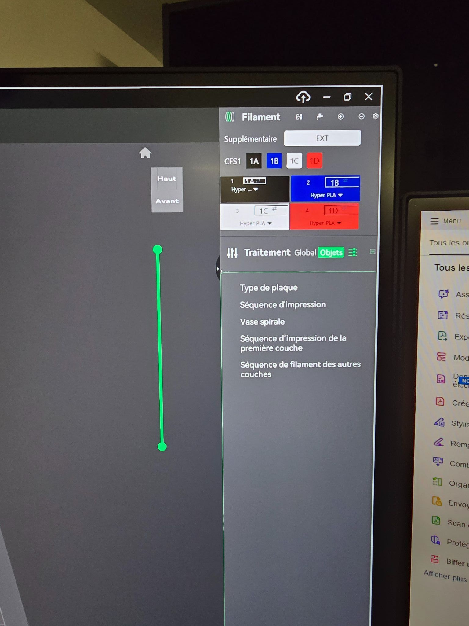

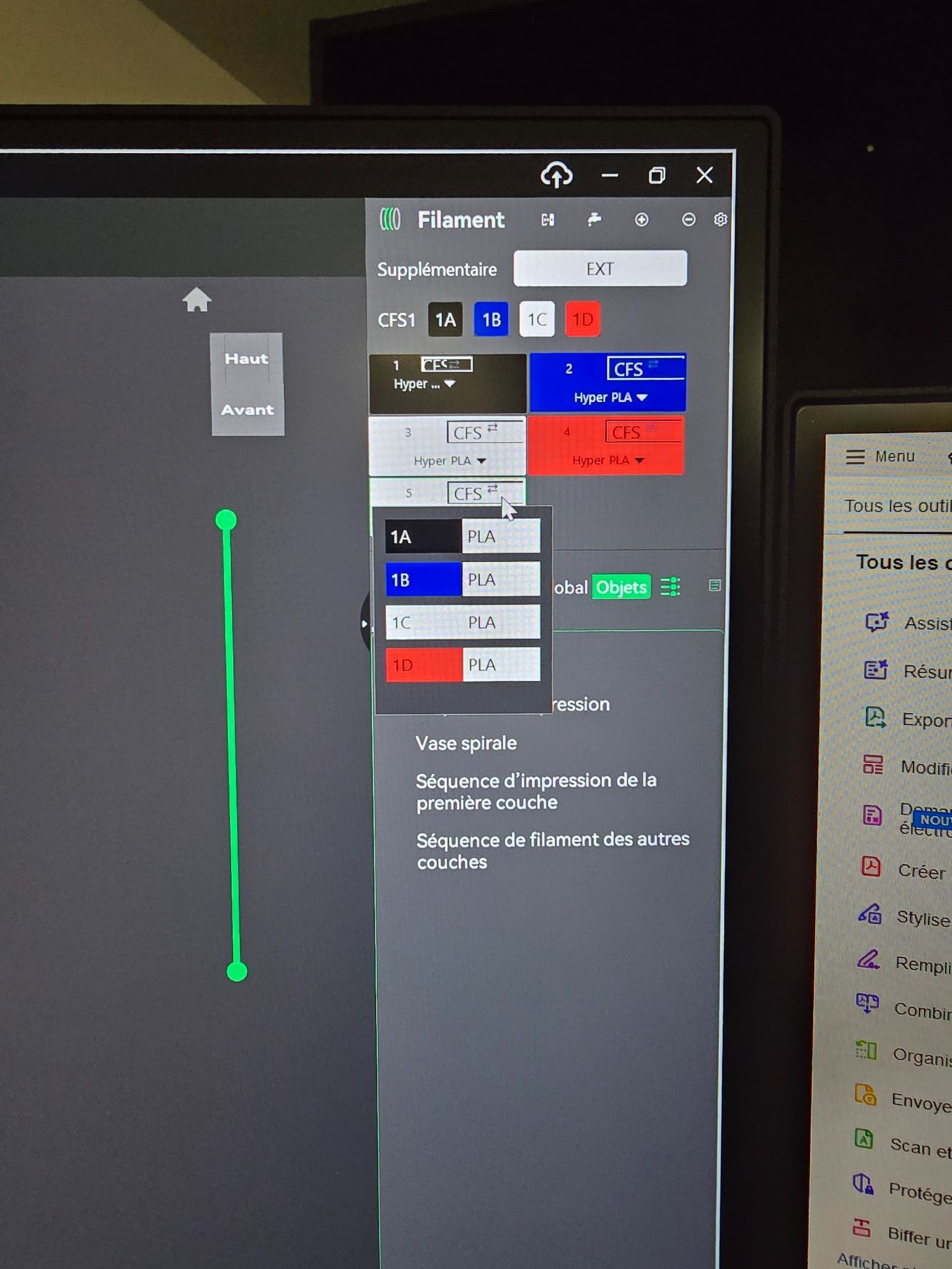

PierreR63 Posté(e) Janvier 23, 2025 Posté(e) Janvier 23, 2025 (modifié) Est ce vous pourriez m'aider à un truc qui doit être hyper simple ? C'est l'utilisation du porte bobine exterieur et de creality print. Mon filament est chargé sur le porte bobine. Filament defini manuellement sur l'écran de la k2. Je l'ai extrudé. Maintenant je passe sur creality print. Et j'ai cet écran. J'ai bien mes filaments de CFS détectés. Il me.dit que j'ai un supplémentaire EXT. Mais je ne peux pas sélectionner ce EXT. J'ai essayé de créer un 5 ème filament. Il me le crée dans un CFS virtuel. Et je ne peux pas changer et lui dire que ce 5 ème filament c'est le.porte bobine. Help je pige pas là. Modifié (le) Janvier 23, 2025 par PierreR63
