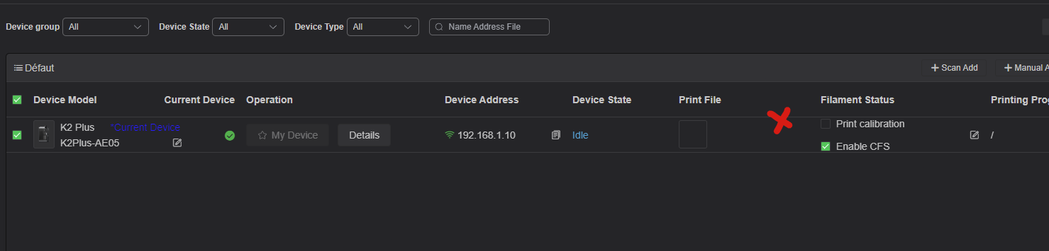

PierreR63 Posté(e) Janvier 20, 2025 Posté(e) Janvier 20, 2025 Première question après le premier print sur la k2. Normal qu'elle s'etalonne avant le print et palpe le moindre recoin du plateau alors que j'ai désactivé la calibration avant de lancer le print ?

Galactic Posté(e) Janvier 20, 2025 Posté(e) Janvier 20, 2025 (modifié) @PierreR63 Après l'allumage, elle effectue toujours un calibrage du bed même si tu ne le demande pas, mais cela ne se reproduit pas pour les impressions suivantes tant que tu ne l'éteins pas. J'ai lu quelque part qu'elle ne conserve pas les paramètres de calibrage lorsque tu l'éteins. Modifié (le) Janvier 20, 2025 par Galactic 2
PierreR63 Posté(e) Janvier 20, 2025 Posté(e) Janvier 20, 2025 il y a 23 minutes, Galactic a dit : @PierreR63 Après l'allumage, elle effectue toujours un calibrage du bed même si tu ne le demande pas, mais cela ne se reproduit pas pour les impressions suivantes tant que tu ne l'éteins pas. J'ai lu quelque part qu'elle ne conserve pas les paramètres de calibrage lorsque tu l'éteins. Ouep je viens de voir ça. C'est bizarre ça quand même l'absence de mémoire pour une machine a ce prix lol
pjtlivjy Posté(e) Janvier 20, 2025 Posté(e) Janvier 20, 2025 (modifié) @PierreR63 c'est lié à Klipper par une absence de mémoire toutes les imprimantes sous Klipper fonctionnent sur ce principe en standard par contre tu peux via le terminal changer cela Modifié (le) Janvier 20, 2025 par pjtlivjy
PierreR63 Posté(e) Janvier 20, 2025 Posté(e) Janvier 20, 2025 il y a 3 minutes, pjtlivjy a dit : @PierreR63 c'est lié à Klipper par une absence de mémoire toutes les imprimantes sous Klipper fonctionnent sur ce principe en standard par contre tu peux via le terminal changé cela J'ai eu la K1c pendant 4 mois. De mémoire ce n'était pas comme cela. Elle ne palpait pas comme cela tout le plateau à chaque redémarre sauf si je lui demandais
pjtlivjy Posté(e) Janvier 20, 2025 Posté(e) Janvier 20, 2025 tout dépend si l'option a été coché ou décoché bien sûr mais la remarque de @Galactic est fondé au re démarrage, il faut bien qu'il fasse un palpage sauf si on a programmé la sauvergarde du mesh dans le printer config ainsi que son rechargement 1
pjtlivjy Posté(e) Janvier 20, 2025 Posté(e) Janvier 20, 2025 (modifié) n'ayant pas encore de K2 je ne peux me connecter via l'interface pour te la situer sur le slicer mais pourquoi Creality aurait enlever cette option qui existe en natif sur Klipper @Carlito06 Modifié (le) Janvier 20, 2025 par pjtlivjy

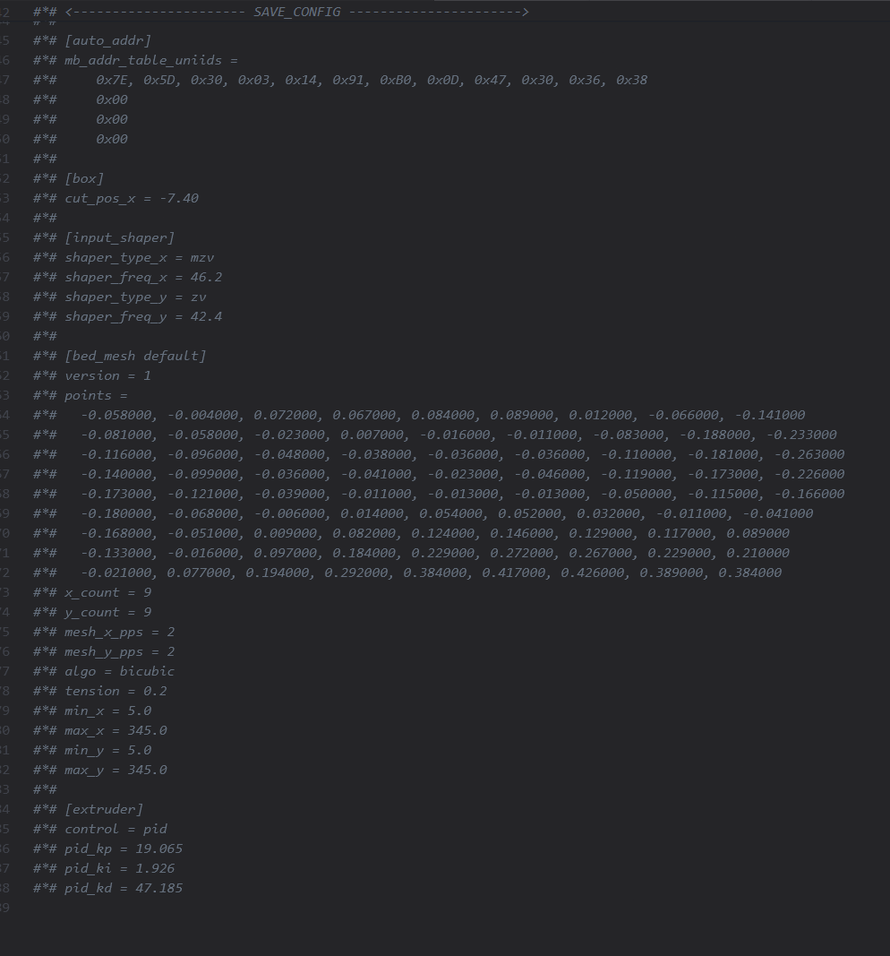

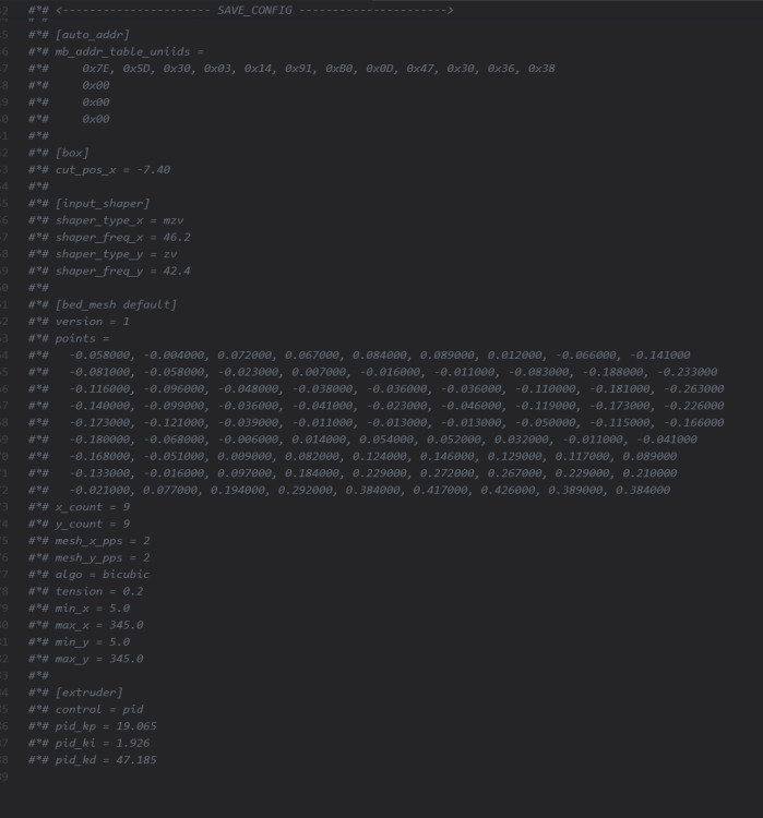

hyoti Posté(e) Janvier 20, 2025 Posté(e) Janvier 20, 2025 il y a 7 minutes, pjtlivjy a dit : mais pourquoi Creality aurait enlever cette option qui existe en natif sur Klipper Le Bed mesh est bien enregistré dans le printer.cfg. sous le nom de default. si tu le refais pas il prend celui-ci. Il me semble que c'est là si ce n'est pas activé sur l'écran. cela a déjà marché pour moi, mais avec quelle version de Creality print ? je la refait souvent avant le print, là j'ai fait du 320x320mm c'est plus prudent.
pjtlivjy Posté(e) Janvier 20, 2025 Posté(e) Janvier 20, 2025 donc Creality a bien prévu le truc ... merci pour la confirmation @hyoti
PierreR63 Posté(e) Janvier 20, 2025 Posté(e) Janvier 20, 2025 (modifié) il y a 6 minutes, hyoti a dit : Le Bed mesh est bien enregistré dans le printer.cfg. sous le nom de default. si tu le refais pas il prend celui-ci. Il me semble que c'est là si ce n'est pas activé sur l'écran. cela a déjà marché pour moi, mais avec quelle version de Creality print ? je la refait souvent avant le print, là j'ai fait du 320x320mm c'est plus prudent. "Si tu le refais pas " Sauf que tu éteint ta machine, tu l'as rallume, tu lances directement un print et tu ne coches pas calibration. Et bien elle va palper l'ensemble de ton plateau quand même. Si tu lances plusieurs prints sans l'arrêter alors là oui elle ne palpera plus à chaque print. Mais si on l'éteint. Au rallumage elle aura tout oublié Modifié (le) Janvier 20, 2025 par PierreR63
hyoti Posté(e) Janvier 20, 2025 Posté(e) Janvier 20, 2025 il y a 3 minutes, PierreR63 a dit : Mais si on l'éteint. Au rallumage elle aura tout oublié Je vais retester. 1
MrMagounet Posté(e) Janvier 20, 2025 Auteur Posté(e) Janvier 20, 2025 il y a 20 minutes, pjtlivjy a dit : donc Creality a bien prévu le truc ... merci pour la confirmation @hyoti Le dernier firmware de creality sur la K2 Plus va plus loin encore si tu deja fait un bed mesh du plateau depuis son démarrage les prochains print même si tu coches la case calibration ne viendra palper que la zone du plateau ou seront imprimer les objets et pas le plateau complet. 1
PierreR63 Posté(e) Janvier 20, 2025 Posté(e) Janvier 20, 2025 (modifié) il y a 11 minutes, MrMagounet a dit : Le dernier firmware de creality sur la K2 Plus va plus loin encore si tu deja fait un bed mesh du plateau depuis son démarrage les prochains print même si tu coches la case calibration ne viendra palper que la zone du plateau ou seront imprimer les objets et pas le plateau complet. Depuis tout à l'heure à propos de ce mesh je n'ai pas l'impression d'avoir la même imprimante que vous. Pourtant elle sort du carton et j'ai donc installé le dernier firmware. Et @MrMagounet elle ne fait pas non plus chez moi en tout cas ce que tu dis à l'instant. Si je ne l'éteins pas. Elle ne palpe pas. Modifié (le) Janvier 20, 2025 par PierreR63
