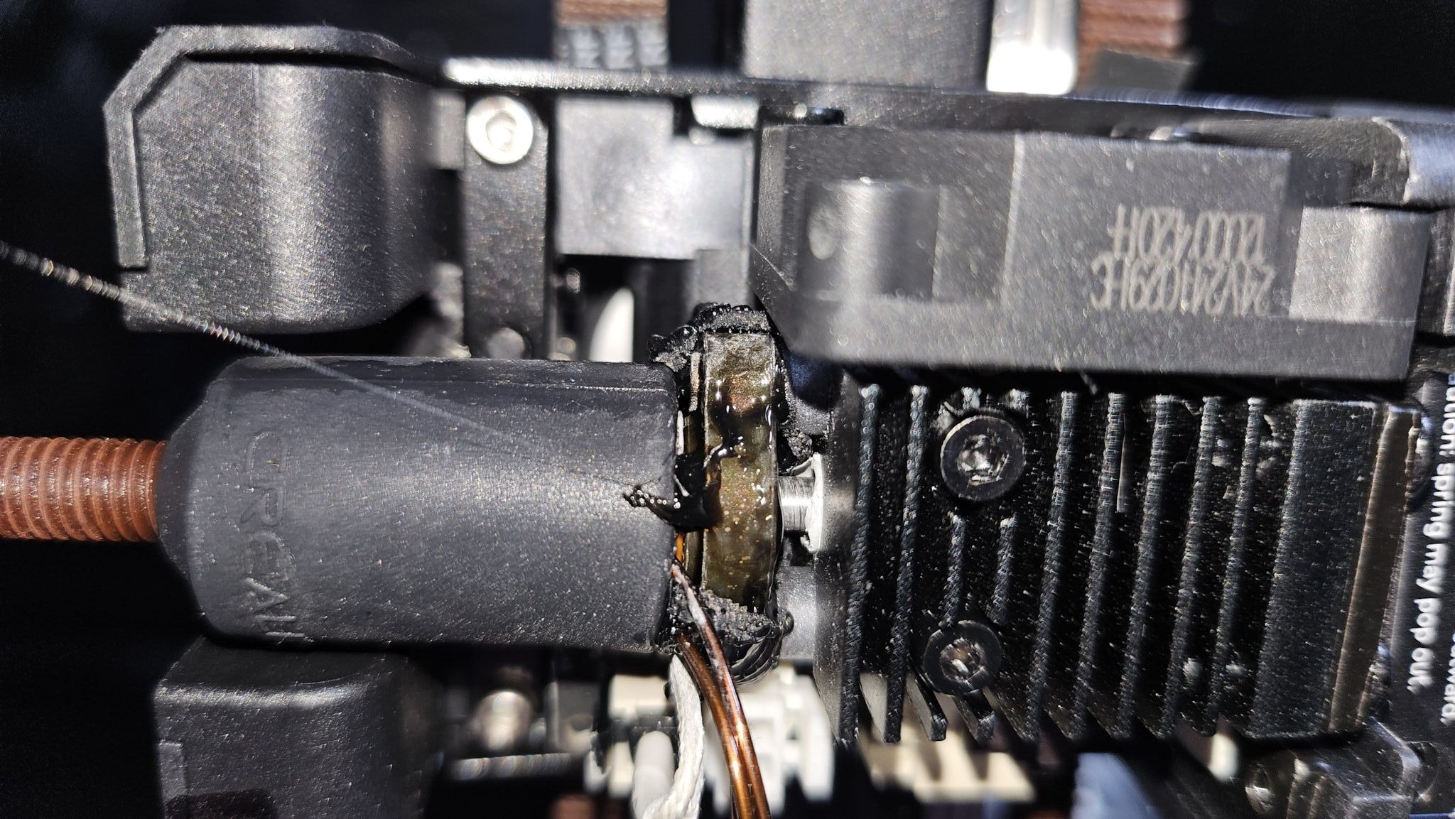

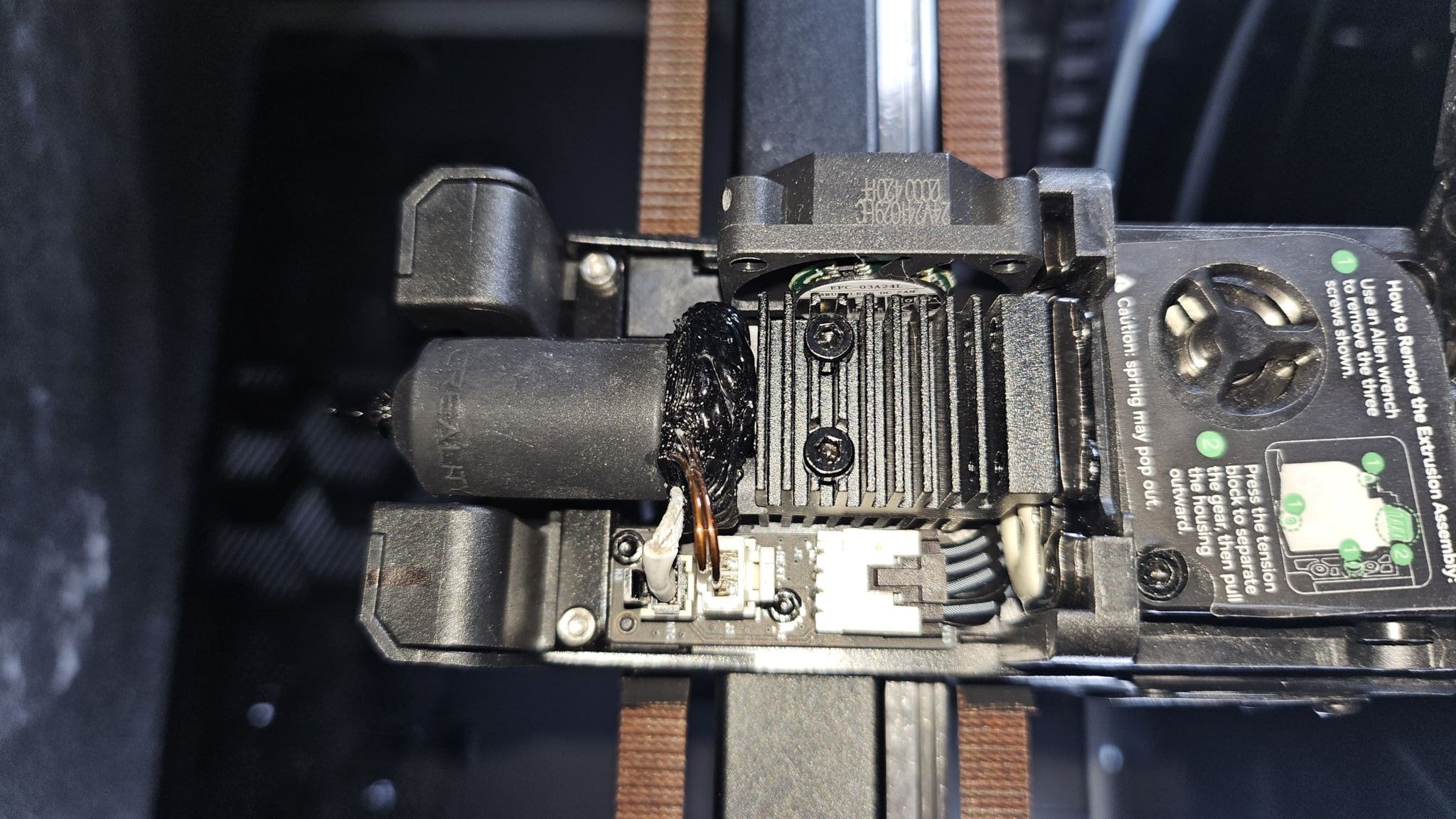

Carlito06 Posté(e) Février 4, 2025 Posté(e) Février 4, 2025 je n'ai aucun soucis avec les impressions ABS, avec des parametres par defaut... Par contre le TPU, c'est la cata... bobine extérieure, l'impression commence bien et rapidement c'est la pelote de fil et je vous montre l'état de la buse... il a fallut tout démonter pour tout déboucher
pjtlivjy Posté(e) Février 4, 2025 Posté(e) Février 4, 2025 (modifié) bonjour @Carlito06 effectivement souci, la buse est bien mise ? c'est quoi comme TPU et quels sont les paramètres, températures, vitesses ? Modifié (le) Février 4, 2025 par pjtlivjy
PierreR63 Posté(e) Février 4, 2025 Posté(e) Février 4, 2025 il y a 41 minutes, Carlito06 a dit : je n'ai aucun soucis avec les impressions ABS, avec des parametres par defaut... Par contre le TPU, c'est la cata... bobine extérieure, l'impression commence bien et rapidement c'est la pelote de fil et je vous montre l'état de la buse... il a fallut tout démonter pour tout déboucher Ah c'est un truc que je n'ai pas encore essayé le TPU avec la K2. Prochaine étape mais tu n'es pas le premier ou je vois des problèmes avec ce filament. Creality explique même qu'il faut enlever le PTFE de la tête et passer directement le filament par la vitre depuis la bobine extérieure pour aller à la tête.

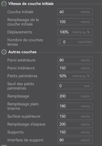

Carlito06 Posté(e) Février 4, 2025 Posté(e) Février 4, 2025 (modifié) ben la buse etait bien vissée oui, du 95 de mémoire, faut que je regarde quelle T° j'ai indiqué et sinon les params de vitesse par defaut dans crealityprint je dois dire que je navigue un petit peu à vue niveau vitesse/t° actuellement; quand je changeai tout dans cura, là je touche à rien... quand on spécifie la plage de t° d'une bobine sur l'écran de la k2, par exemple 200-220 et qu'on choisi un filament dans creality print dont la t° est fixée à 230, il va imprimer à combien? ou alors il va dire "non non non tu peux pas utiliser ce filament"? les différentes vitesses sont uniquement liées au filament spécifié dans crealityprint ou bien les profils 0.2,0.16,0.08 etc jouent aussi? il y a 6 minutes, PierreR63 a dit : Ah c'est un truc que je n'ai pas encore essayé le TPU avec la K2. Prochaine étape mais tu n'es pas le premier ou je vois des problèmes avec ce filament. Creality explique même qu'il faut enlever le PTFE de la tête et passer directement le filament par la vitre depuis la bobine extérieure pour aller à la tête. oui j'ai vu ça mais ca changera quoi de virer le tpfe? car le fil est bien arrivé jusqu'à la tete et j'ai pas l'impression que ca aie sous extrudé vu la quantité de tpu qui s'est agglutinée... non on dirait plutot qu'elle fuit pour le coup, j'avais pas ce genre de soucis avec la V400 au passage, j'ai du tout démonter, j'en ai pas mal c*** pour sortir le fil de la tete, j'ai dévissé la buse, viré tout ce qui dégueulait autour... je ne sais pas si la partie en sicilone s'enleve? et quand j'ai revissé la buse, ca a fait ressortir un petit morceaux de fil qui etait coincé (à un moment, j'arrivais meme pas à la visser)... par contre comme un glandu j'ai pas bien débouché la buse, mais fallait que je parte au taf donc je sais ce que je fais ce soir en rentrant... Modifié (le) Février 4, 2025 par Carlito06
PierreR63 Posté(e) Février 4, 2025 Posté(e) Février 4, 2025 il y a 11 minutes, Carlito06 a dit : ben la buse etait bien vissée oui, du 95 de mémoire, faut que je regarde quelle T° j'ai indiqué et sinon les params de vitesse par defaut dans crealityprint je dois dire que je navigue un petit peu à vue niveau vitesse/t° actuellement; quand je changeai tout dans cura, là je touche à rien... quand on spécifie la plage de t° d'une bobine sur l'écran de la k2, par exemple 200-220 et qu'on choisi un filament dans creality print dont la t° est fixée à 230, il va imprimer à combien? ou alors il va dire "non non non tu peux pas utiliser ce filament"? les différentes vitesses sont uniquement liées au filament spécifié dans crealityprint ou bien les profils 0.2,0.16,0.08 etc jouent aussi? oui j'ai vu ça mais ca changera quoi de virer le tpfe? car le fil est bien arrivé jusqu'à la tete et j'ai pas l'impression que ca aie sous extrudé vu la quantité de tpu qui s'est agglutinée... non on dirait plutot qu'elle fuit pour le coup, j'avais pas ce genre de soucis avec la V400 au passage, j'ai du tout démonter, j'en ai pas mal c*** pour sortir le fil de la tete, j'ai dévissé la buse, viré tout ce qui dégueulait autour... je ne sais pas si la partie en sicilone s'enleve? et quand j'ai revissé la buse, ca a fait ressortir un petit morceaux de fil qui etait coincé (à un moment, j'arrivais meme pas à la visser)... par contre comme un glandu j'ai pas bien débouché la buse, mais fallait que je parte au taf donc je sais ce que je fais ce soir en rentrant... Tu avais déjà démonté ? car oui pour moi, ca fuit. Est ce que tu l'avais bien remonté pour que cela fuit comme cela ?
Carlito06 Posté(e) Février 4, 2025 Posté(e) Février 4, 2025 ben en fait je l'avais deja remonté suite à une tentative d'utilisation du tpu avec le cfs, et ca avait merdé mais moins que ca (juste pb de retractation etc)... depuis je n'avais eu aucun soucis avec du pla, petg, abs...je suppose qu'elle etait bien revissé, j'avais suivi un tuto de changement de buse, visée à fond en faisant remonter la clé dans la partie silicone... là je retente du tpu, en bobine externe et rebelotte...
pjtlivjy Posté(e) Février 4, 2025 Posté(e) Février 4, 2025 il y a 3 minutes, Carlito06 a dit : ben en fait je l'avais deja remonté suite à une tentative d'utilisation du tpu avec le cfs, et ca avait merdé mais moins que ca (juste pb de retractation etc)... depuis je n'avais eu aucun soucis avec du pla, petg, abs...je suppose qu'elle etait bien revissé, j'avais suivi un tuto de changement de buse, visée à fond en faisant remonter la clé dans la partie silicone... là je retente du tpu, en bobine externe et rebelotte... je pense que tu ne peux pas mettre n'importe quel TPU dans le CFS, c'est le même souci qu'avec Bambulab il en faut un très rigide si c'est remonter dans la chaussette, il doit y avoir un souci sinon ça sortirait uniquement par la buse
PierreR63 Posté(e) Février 4, 2025 Posté(e) Février 4, 2025 il y a 29 minutes, pjtlivjy a dit : je pense que tu ne peux pas mettre n'importe quel TPU dans le CFS, c'est le même souci qu'avec Bambulab il en faut un très rigide si c'est remonter dans la chaussette, il doit y avoir un souci sinon ça sortirait uniquement par la buse Il l'explique que cette fois ci il a bien mis sa bobine de TPU sur le porte bobine extérieur et pas dans le CFS.

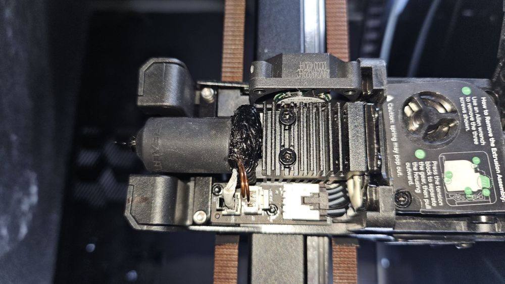

Carlito06 Posté(e) Février 4, 2025 Posté(e) Février 4, 2025 oui, j'avais essayé le cfs car j'avais lu ici et là que bon ben du 95 pourrait passer... mais non donc là porte bobine ext et d'ailleurs, aucun message d'erreur en 8h d'impression (foirée ) peut-être que le fil s'est egglutiné en sortie de buse et qu'il est remonté dans la chaussette en silicone, mais j'avais eu ca une fois sur ma V400 et la chaussette en silicone etait remplie, toute boursouflée... alors que là, on voit sur la photo, rien, un joli cylindre... quand j'ai retiré la buse, il n'y avait pas de tpu sur le corp de la buse non plus... je moi pas piger...
hyoti Posté(e) Février 4, 2025 Posté(e) Février 4, 2025 Il y a 2 heures, Carlito06 a dit : les différentes vitesses sont uniquement liées au filament spécifié dans crealityprint ou bien les profils 0.2,0.16,0.08 etc jouent aussi? Les profils jouent aussi, bien que je n'ai pas vu de différence entre les standards en 0.2 .16 et 0.08 hue mais entre le 0.2 mm standard et high quality il y a des différences de vitesse. Après la vitesse sera limité par le débit volumétrique max lié au filament, TPU 3 mm cube/s hyperPLA 23,
Jems Posté(e) Février 4, 2025 Posté(e) Février 4, 2025 Il y a 3 heures, schaba a dit : Bonjour à tous, je suis nouveau sur ce forum et nouveau aussi avec la creality K2 que je trouve jusqu'ici excellente ! Merci pour toutes les infos qui sont partagées ici. J'ai réalisé avec succes quelques impressions en PLA sans aucune difficultés, mais je me lance maintenant dans la réalisation du rembobineur et je voulais le faire en ABS et ça ne se passe pas bien. Après 3 reprises avec 2 différentes bobines d' ABS, j'ai systématiquement l'imprimante qui s'arrete pour un bouchage de buse au milieu de la premiere couche... J'ai pris les paramètre par défaut pour l'impression ABS, je rate quelque chose ?... Bonjour Bienvenu a toi ! Alors je viens de passer 500 grammes d'ABSet 1 Kilo d'ASA sans problème. as tu les bonnes température d'impression dans Creality Print ? Car les profils generic n'ont souvent pas les bonnes température de paramétrée. @Carlito06as tu resseré une fois la buse chaude ?
hyoti Posté(e) Février 4, 2025 Posté(e) Février 4, 2025 il y a 8 minutes, Carlito06 a dit : alors que là, on voit sur la photo, rien, un joli cylindre... quand j'ai retiré la buse, il n'y avait pas de tpu sur le corp de la buse non plus... je moi pas piger... @Carlito06 Un défaut de la buse ? un mauvais "sertissage" entre la partie titane du heatbreak et la partie cuivre de la buse pour fuir à ce niveau là !!
