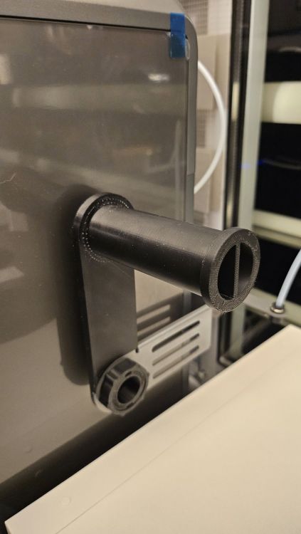

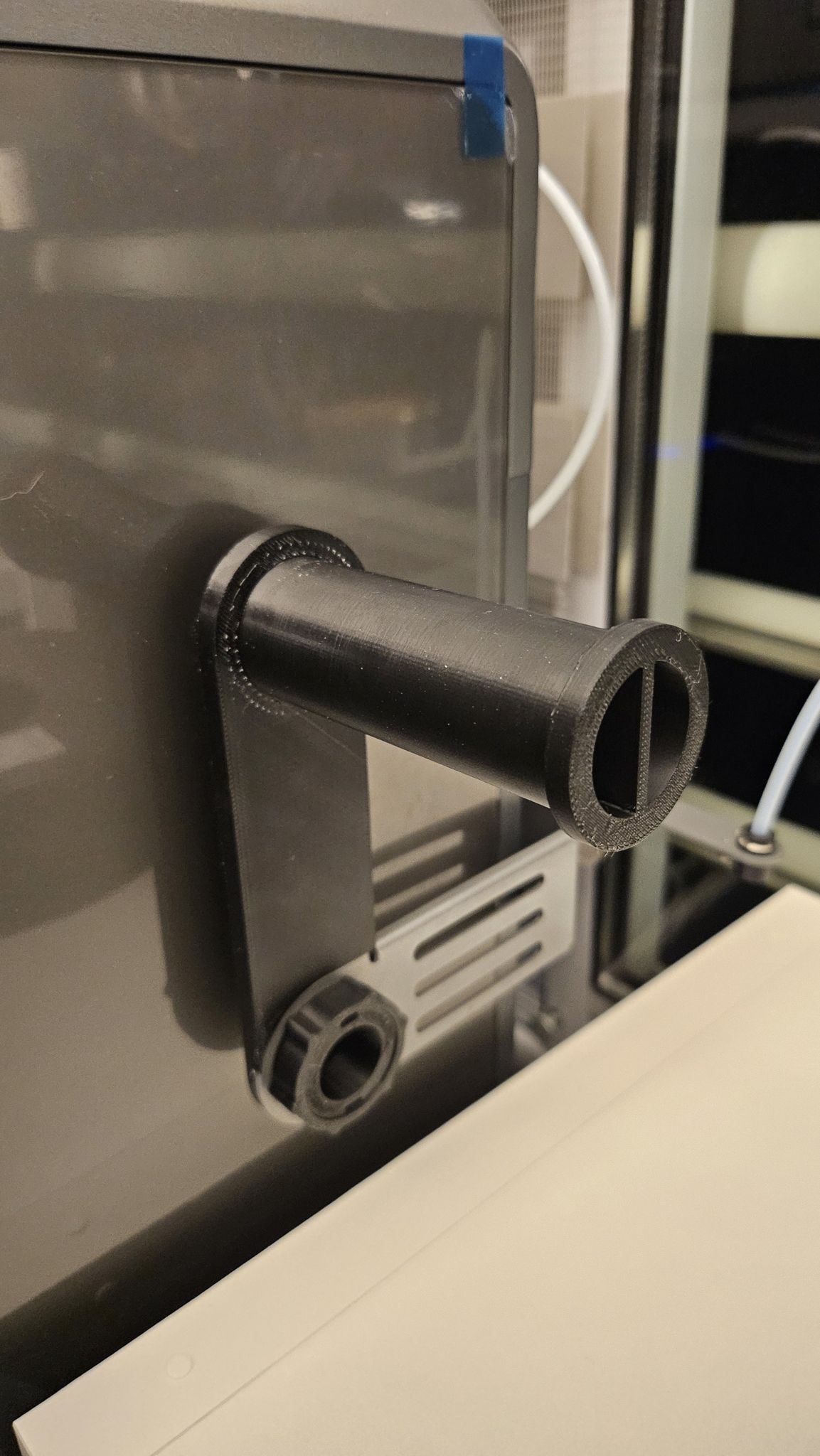

Carlito06 Posté(e) Janvier 26, 2025 Posté(e) Janvier 26, 2025 pour info je viens d'imprimer mon nouveau support de bobine externe en abs avec une bobine d'un diametre plus petit, elle ne touche pas le patin supérieur du cfs et... 0 pb...
pjtlivjy Posté(e) Janvier 26, 2025 Posté(e) Janvier 26, 2025 il y a 17 minutes, Carlito06 a dit : pour info je viens d'imprimer mon nouveau support de bobine externe en abs avec une bobine d'un diametre plus petit, elle ne touche pas le patin supérieur du cfs et... 0 pb... et le rembobinage se fait sans problème ?
PierreR63 Posté(e) Janvier 26, 2025 Posté(e) Janvier 26, 2025 Le 20/01/2025 at 15:26, hyoti a dit : hypothèse malheureusement réaliste !!! Les gens doivent tirer dessus. Je pense que hélas quelques personnes ont acheté cette K2 comme première machine. Sans expérience. Ils ont du tirer dessus hélas.
Carlito06 Posté(e) Janvier 26, 2025 Posté(e) Janvier 26, 2025 il y a 20 minutes, pjtlivjy a dit : et le rembobinage se fait sans problème ? oui, 0 pb de cfs... 1

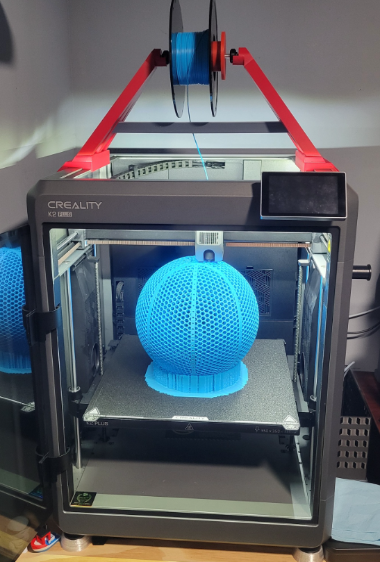

Carlito06 Posté(e) Janvier 27, 2025 Posté(e) Janvier 27, 2025 mon support ext réhaussé: si ca intéresse qq'un le stl, demandez-moi, j'ai modélisé le meme système de fixation que l'original, si vous voulez en refaire un avec des roulements par exemple...
PierreR63 Posté(e) Janvier 27, 2025 Posté(e) Janvier 27, 2025 il y a 3 minutes, Carlito06 a dit : mon support ext réhaussé: si ca intéresse qq'un le stl, demandez-moi, j'ai modélisé le meme système de fixation que l'original, si vous voulez en refaire un avec des roulements par exemple... J'ai prévu d'en modéliser un sur roulements. Mais j'étais bien occupé sur d'autres projets la semaine dernière. Je m'attaque à cela cette semaine
Carlito06 Posté(e) Janvier 27, 2025 Posté(e) Janvier 27, 2025 je m'en étais fait un pour la V400 qui a d'ailleurs été pas mal downloadé, je rajouterai ptet les roulements sur celui-là à l'occase 1
