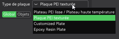

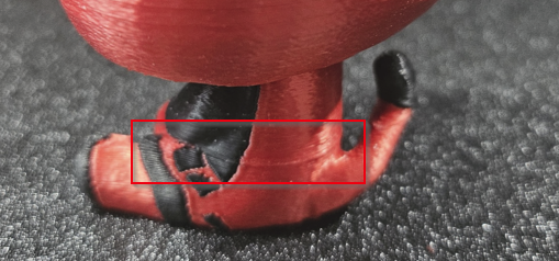

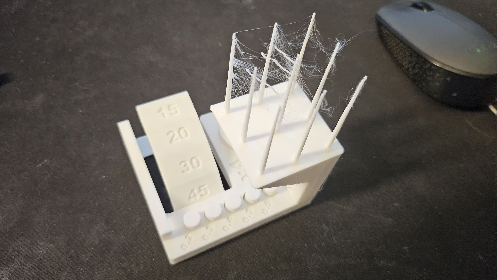

Carlito06 Posté(e) Janvier 17, 2025 Posté(e) Janvier 17, 2025 (modifié) tu cherches aussi en mettant des * dans tes noms de fichier je sais pas trop quoi en penser comme première impression sans réglage particulier... les cheveux d'ange vont partir avec un coup de briquet mais les 3 brins au milieu non et je comprend pas trop d'ou ils viennent... le reste est pas mal... euh question a 10 cts, dans creality print on choisit quel type de plaque? par defaut c'est le 1er... d'ailleurs ca change quoi pour le slicer? Modifié (le) Janvier 17, 2025 par Carlito06
hyoti Posté(e) Janvier 18, 2025 Posté(e) Janvier 18, 2025 Il y a 23 heures, Carlito06 a dit : par defaut c'est le 1er... d'ailleurs ca change quoi pour le slicer? Je n'ai pas regardé, mais je penche pour les paramètres de la première couche !!
Carlito06 Posté(e) Janvier 18, 2025 Posté(e) Janvier 18, 2025 ah euh ben j'ai pas fait gaffe au debut, mais sur la k2 plus, c'est bien texturé qu'il faut prendre?
hyoti Posté(e) Janvier 18, 2025 Posté(e) Janvier 18, 2025 Oui, de plus il me semble pas que la plaque soit à double face !!
Carlito06 Posté(e) Janvier 18, 2025 Posté(e) Janvier 18, 2025 tu peux toujours la mettre à l'envers...
hyoti Posté(e) Janvier 18, 2025 Posté(e) Janvier 18, 2025 oui, mais cela ne ressemble pas à du PEI lisse ?

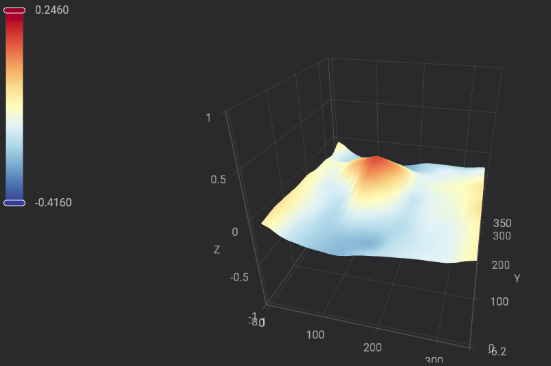

hyoti Posté(e) Janvier 19, 2025 Posté(e) Janvier 19, 2025 Quelques questions à voir ou tester : En cas de coupure de courant admettons 5 minutes, le plateau va rester chaud du moins pour du PLA. Si on n'est pas à côté pour relancer, dans l'attente de l'ordre de reprise le plateau se met-il en chauffe ? Que se passe-t-il si la coupure à lieu pendant les mouvements du CFS ? @Carlito06, pour ton leveling je n'ai pas mieux 0.72 mm entre le plus et le moins. mais la correction lors de l'impression donne une première couche nickel alors ! J'ai essayé de modifier dans le printer.cfg le nombre de points de palpage à 11x11 et 10x10 à la place du 9x9, cela me sort un message d'erreur !! retour à 9x9. soit c'est repris dans un autre .cfg par exemple macros. je n'ai pas regardé.

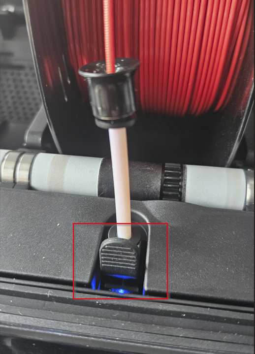

Carlito06 Posté(e) Janvier 19, 2025 Posté(e) Janvier 19, 2025 (modifié) en fait c'est la bosse au milieu qui me surprend... la coupure elec a eu lieu dans mon cas lors d'un changement de fil... ca sert à quoi ca? bon ben mauvaise idée, j'ai voulu tenter un tpu 95 dans le cfs et... je suis tanqué, j'arrive plus à la faire sortir un h pour tout remettre d'applomb... je tente avec le porte bobine... Modifié (le) Janvier 19, 2025 par Carlito06
