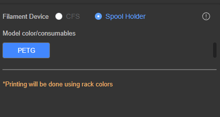

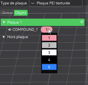

Carlito06 Posté(e) Janvier 23, 2025 Posté(e) Janvier 23, 2025 gyroid, 15%... rien a faire, ca casse pareil... @PierreR63 effectivement, tu crées une 5eme bobine en spécifiant la couleur, le type de filament, par exemple de l'hyper petg bleu et ensuite à gauche tu le choisis: et enfin quand tu lance l'impression: 1

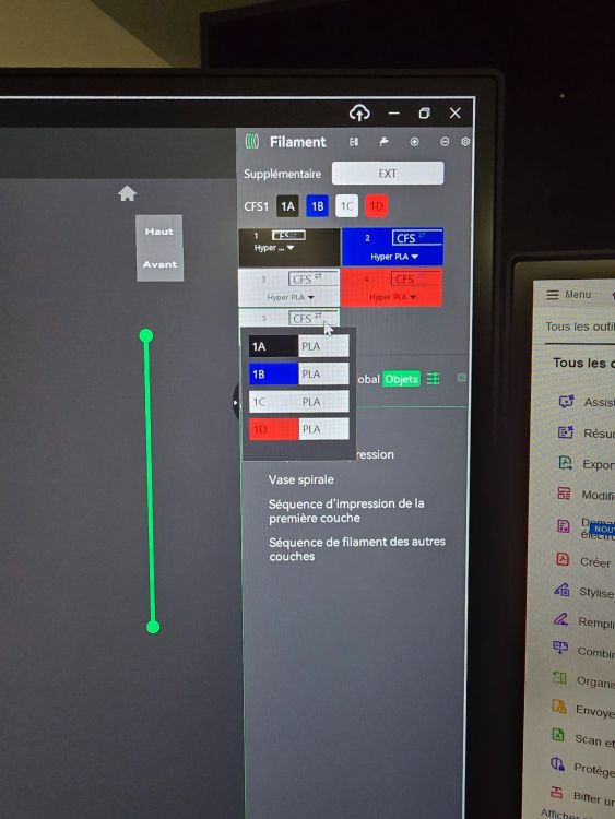

PPAC Posté(e) Janvier 23, 2025 Posté(e) Janvier 23, 2025 (modifié) il y a 31 minutes, PierreR63 a dit : Il me.dit que j'ai un supplémentaire EXT. Mais je ne peux pas sélectionner ce EXT. J'ai essayé de créer un 5 ème filament. Il me le crée dans un CFS virtuel. Et je ne peux pas changer et lui dire que ce 5 ème filament c'est le.porte bobine. Help je pige pas là. Je dirais que c'est lors de l'envoi de l'impression à distance, sur l'écran d'envoi juste avant de cliquer pour envoyer le fichier et l'association des bobines à utiliser selon les couleurs dans le CFS, que tu peux dire/sélectionner d'utiliser soit le CFS et donc une ou plusieurs des bobines du/des CFS, soit la bobine externe uniquement. ( Et tu dois aussi avoir cette possibilité depuis l'écran de l'imprimante quand tu demandes une impression lors de l'écran de sélection/d'association des bobines aux couleurs de l'impression demandée ...) il y a 30 minutes, Carlito06 a dit : gyroid, 15%... rien a faire, ca casse pareil... J'ai personnellement certain filament "PLA Silk" qui sont très cassants (le truc ajouté pour donner l'aspect soyeux semble rendre le PLA Slik plus cassant qu'un PLA standard). Essayer avec un PLA standard ? Essayer avec du PETG (car PETG bien plus flexible et bien moins cassant que du PLA) ? A tu regardé s'il y avait un Z-Hop ? (levage Z) de paramétré pour le profil de tranchage et/ou une surcharge de ce paramètre de distance de levage dans le profil filament utilisée ? ( et d'augmenter cette distance de levage de disons +0.2 mm ? ) Si augmenter le Z-Hop ne suffit pas, il reste la piste d'Imprimer très très lentement. Modifié (le) Janvier 23, 2025 par PPAC
PierreR63 Posté(e) Janvier 23, 2025 Posté(e) Janvier 23, 2025 il y a 36 minutes, Carlito06 a dit : gyroid, 15%... rien a faire, ca casse pareil... @PierreR63 effectivement, tu crées une 5eme bobine en spécifiant la couleur, le type de filament, par exemple de l'hyper petg bleu et ensuite à gauche tu le choisis: et enfin quand tu lance l'impression: Quand je crée un filament il me le met systématiquement dans le CFS regarde le filament 5 ci dessous.
PPAC Posté(e) Janvier 23, 2025 Posté(e) Janvier 23, 2025 il y a 2 minutes, PierreR63 a dit : Quand je crée un filament il me le met systématiquement dans le CFS regarde le filament 5 ci dessous. Oui, mais après a l'écran d'envoi de l'impression il y a la possibilité de dire d'utiliser le "Spool Holder" il y a 41 minutes, Carlito06 a dit :
Carlito06 Posté(e) Janvier 23, 2025 Posté(e) Janvier 23, 2025 regarde ma manip, ce bouton ne dit pas que c'est dans le cfs, c'est pour mapper le fil avec une bobine du cfs 1
PierreR63 Posté(e) Janvier 23, 2025 Posté(e) Janvier 23, 2025 (modifié) il y a 12 minutes, Carlito06 a dit : regarde ma manip, ce bouton ne dit pas que c'est dans le cfs, c'est pour mapper le fil avec une bobine du cfs Rien compris. Désolé Si ça n'est pas ici. Je l'a crée ou ma 5 ème bobines ? Modifié (le) Janvier 23, 2025 par PierreR63
Carlito06 Posté(e) Janvier 23, 2025 Posté(e) Janvier 23, 2025 (modifié) tu la crées bien, mais le bouton cfs avec les 2 fleches tu ne t'en sers pas, tu definis juste de type de fil et la couleur, apres pour assigner cette bobine, c'est sur le menu a gauche puis lors de l'envoie à l'imprimante Modifié (le) Janvier 23, 2025 par Carlito06 1 1
PierreR63 Posté(e) Janvier 23, 2025 Posté(e) Janvier 23, 2025 (modifié) Il y a 8 heures, Carlito06 a dit : tu la crée bien, mais le bouton cfs avec les 2 fleches tu ne t'en sers pas, tu defini juste de type de fil et la couleur, apres pour assigner cette bobine, c'est sur le menu a gauche puis lors d el'envoie à l'imprimante Oh ça y est pigé. Merci beaucoup En fait je m'étais focalisé sur ce CFS de marqué. Merci pour l'aide Modifié (le) Janvier 24, 2025 par PierreR63

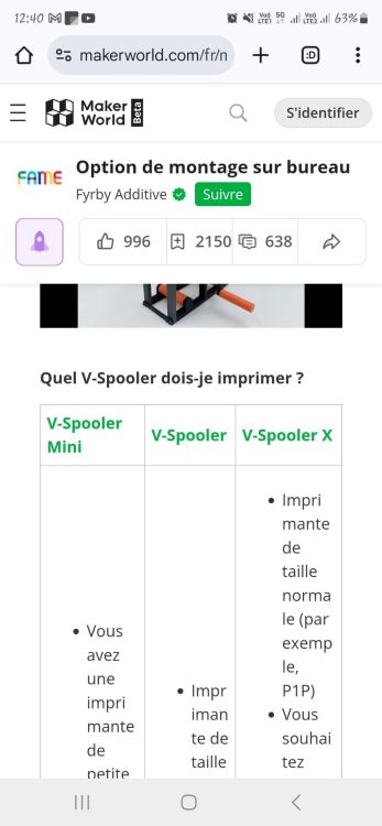

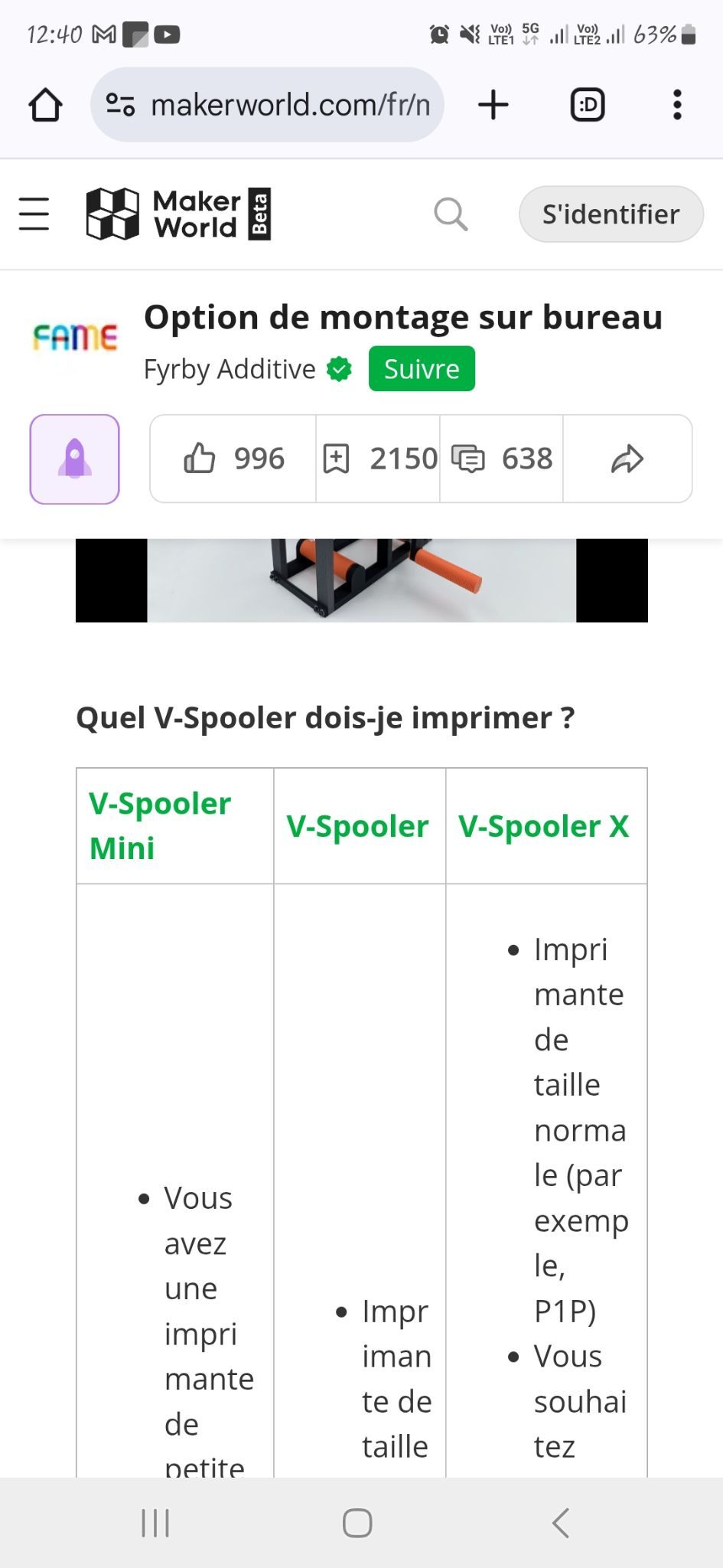

MrMagounet Posté(e) Janvier 24, 2025 Auteur Posté(e) Janvier 24, 2025 il y a une heure, PierreR63 a dit : Tu as imprimé lequel le spooler X ou spooler ou mini ? le spooler X que je t'ai mis en liens c'est ce que j'ai imprimer perso.
PierreR63 Posté(e) Janvier 24, 2025 Posté(e) Janvier 24, 2025 (modifié) Il y a 1 heure, MrMagounet a dit : @Carlito06 j'avance j'ai tous imprimé mais avec l'anniv de ma fille j'ai mis en pose cette semaine, donc me reste a faire le montage j'ai tous imprimer en ABS/ABS+ sans soucis, faut que je vérifie que j'ai toute la quincaillerie nécessaire, vis et insert j'ai normalement tout ce qu'il faut, mais roulement il m'en manque. @PierreR63 oui pour pouvoir réutiliser les spool vide creality RFID et recharger les spool, ou utiliser des spool plastique sans RFID qui sont plus adapter au CFS, et comme toi rebobiner parfois des bobine mal enrouler, je m'étais dit bingo imprimons un de ces projets pour cela et pour conclure mes test de la K2 Plus, J'ai pour ma part choisi le V-Spooler X que je trouve assez intéressant et bien détaillé. Je te pose la question parce qu'il y a ca dans ton lien. Modifié (le) Janvier 24, 2025 par PierreR63
MrMagounet Posté(e) Janvier 24, 2025 Auteur Posté(e) Janvier 24, 2025 il y a 53 minutes, PierreR63 a dit : Je te pose la question parce qu'il y a ca dans ton lien. Il a ajouter cela pour expliqué les différence entre les différents V-Spooler qu'il a conçu
