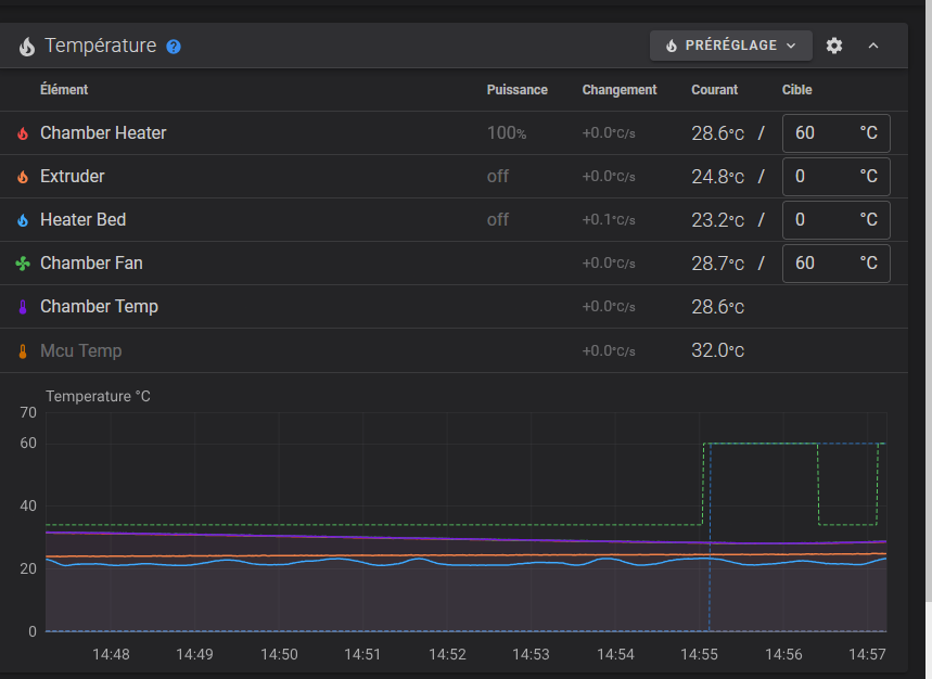

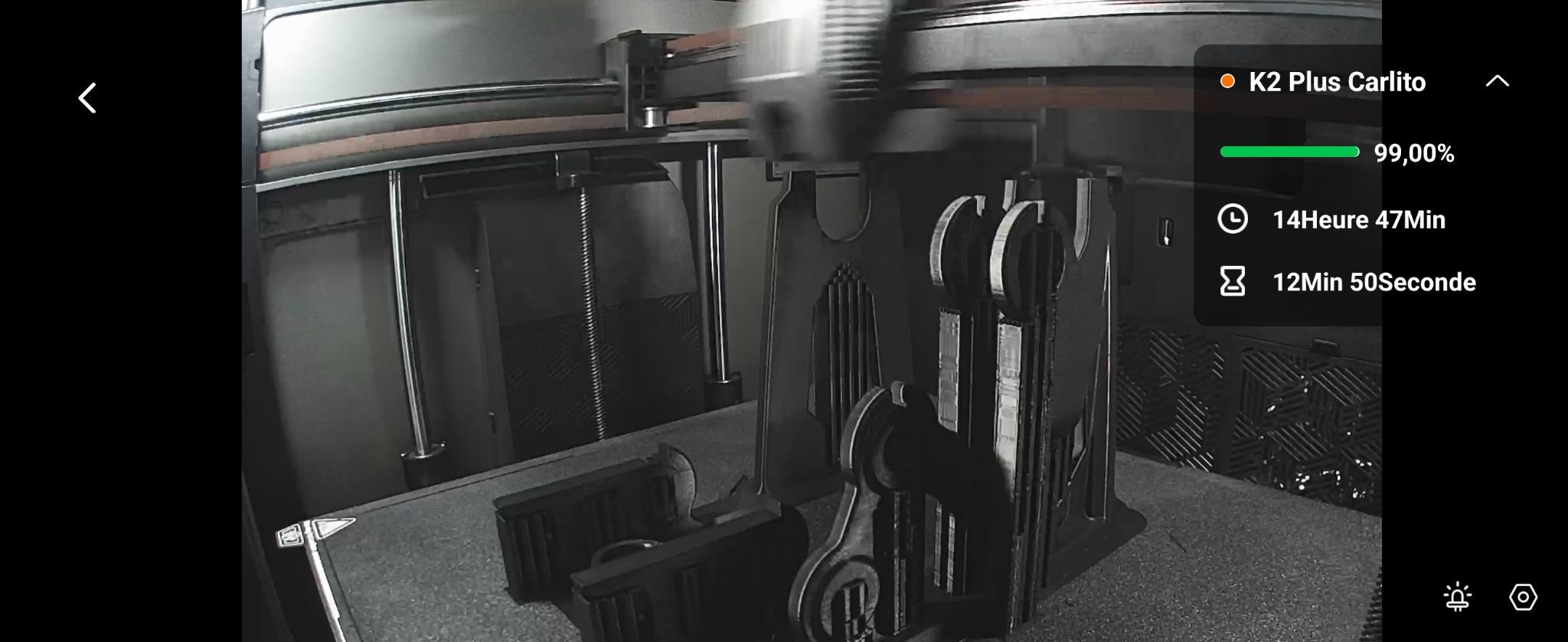

Carlito06 Posté(e) Février 11, 2025 Posté(e) Février 11, 2025 (modifié) quand tu imprimes avec la chambre chauffée comme de l'abs, que ce soit sous fluidd ou crealityprint, tu as une cible de t° à zero: bon c'est un bug ridicule et pas génant mais ca reste un bug et comme j'ai lancé une impression abs juste apres la maj, ben je l'ai constaté le temps restant aussi... je lance une impression prévue pour 9h, mais je la lance à 50% ==> 18h... ce matin elle est à 51% d'avancement après 9h d'impression et il m'annonce 3m restantes... et en arrivant à 0min, elle est passée à 16h restantes honnetement, je prefere avoir ce genre de bug, que la tete qui creuse le plateau ou l'extrudeuse qui explose Modifié (le) Février 11, 2025 par Carlito06 2
PierreR63 Posté(e) Février 11, 2025 Posté(e) Février 11, 2025 Il y a 2 heures, Carlito06 a dit : quand tu imprimes avec la chambre chauffée comme de l'abs, que ce soit sous fluidd ou crealityprint, tu as une cible de t° à zero: bon c'est un bug ridicule et pas génant mais ca reste un bug et comme j'ai lancé une impression abs juste apres la maj, ben je l'ai constaté le temps restant aussi... je lance une impression prévue pour 9h, mais je la lance à 50% ==> 18h... ce matin elle est à 51% d'avancement après 9h d'impression et il m'annonce 3m restantes... et en arrivant à 0min, elle est passée à 16h restantes honnetement, je prefere avoir ce genre de bug, que la tete qui creuse le plateau ou l'extrudeuse qui explose Oula bizarre ton truc. J'ai remarqué aussi que le calcul du temps sur la K2 n'était pas fiable. Souvent moins longtemps qu'annoncé. mais a ce point je n'ai jamais eu

hyoti Posté(e) Février 11, 2025 Posté(e) Février 11, 2025 (modifié) Il y a 16 heures, Carlito06 a dit : quand tu imprimes avec la chambre chauffée comme de l'abs, que ce soit sous fluidd ou crealityprint, tu as une cible de t° à zero: Il faudra que je déménage l'imprimante de pièce avant de faire de l'ABS ou similaire, mais sous Fluidd en mode préchauffage j'ai cela Modifié (le) Février 11, 2025 par hyoti correction

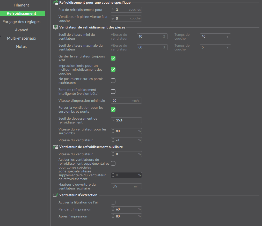

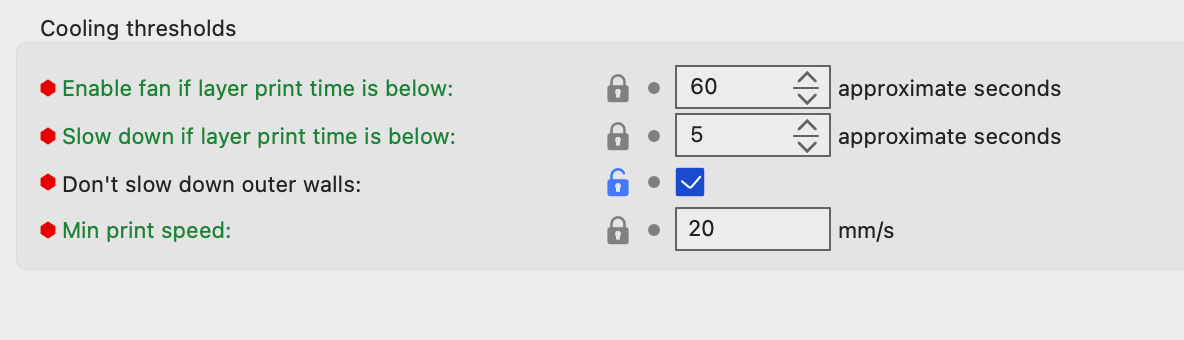

Carlito06 Posté(e) Février 11, 2025 Posté(e) Février 11, 2025 je testerai bientot par contre j'en chier avec l'asa, je sais pas si ce sont les params ou la matiere... 0.16mm Optimal @BBL profile 5 or more wall loops 100% infill (sparse infill density) Rectilinear (sparse infill pattern - set automatically) speed outer wall (slow as possible for more accuracy) e.g. max 60 mm/s support (yes) normal (auto) meme en silent, ca finit par se casser la figure Axis_45mm.stl 1
pjtlivjy Posté(e) Février 11, 2025 Posté(e) Février 11, 2025 @Carlito06 souvent sur les profils ASA il y a trop de refroidissement 1
pjtlivjy Posté(e) Février 11, 2025 Posté(e) Février 11, 2025 tag moi ou like moi si besoin @Carlito06 car je ne reçois pas les notifications je ne dépasse pas les 20% de refroidissement, parfois même suivant les pièces je coupe tout refroidissement 1
Carlito06 Posté(e) Février 11, 2025 Posté(e) Février 11, 2025 mais quand tu dis ça, c'est sur quelle ligne que tu joue? je tag, je like seuil de vitesse maximale? 1
pjtlivjy Posté(e) Février 11, 2025 Posté(e) Février 11, 2025 @Carlito06 le 80 %, sur mes slicers c'est présenté autrement
