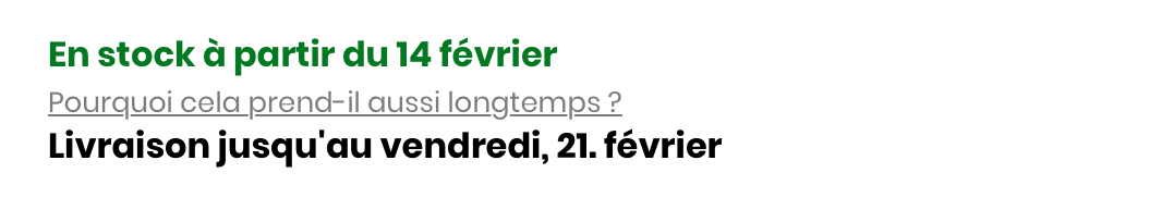

Carlito06 Posté(e) Février 5, 2025 Posté(e) Février 5, 2025 là ou je l'ai achetée, 3Djake, tu commandes, livraison le 21 car en stock le 14...
pjtlivjy Posté(e) Février 5, 2025 Posté(e) Février 5, 2025 chez 3D Jake moi j'ai ça ce qui est pour le moins ambiguë je trouve
Carlito06 Posté(e) Février 6, 2025 Posté(e) Février 6, 2025 le "jusqu'au" est etrange mais j'avais pareil pour moi 1

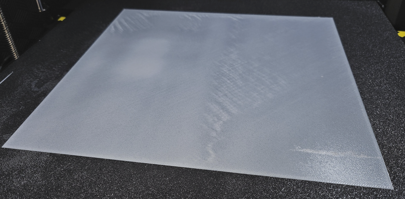

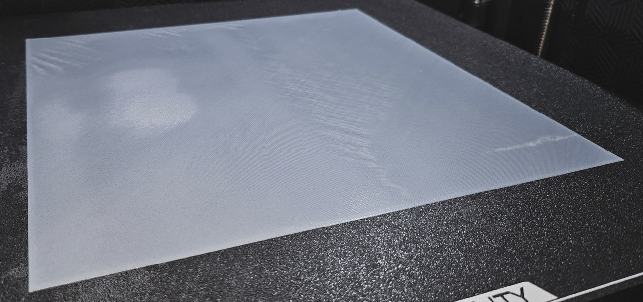

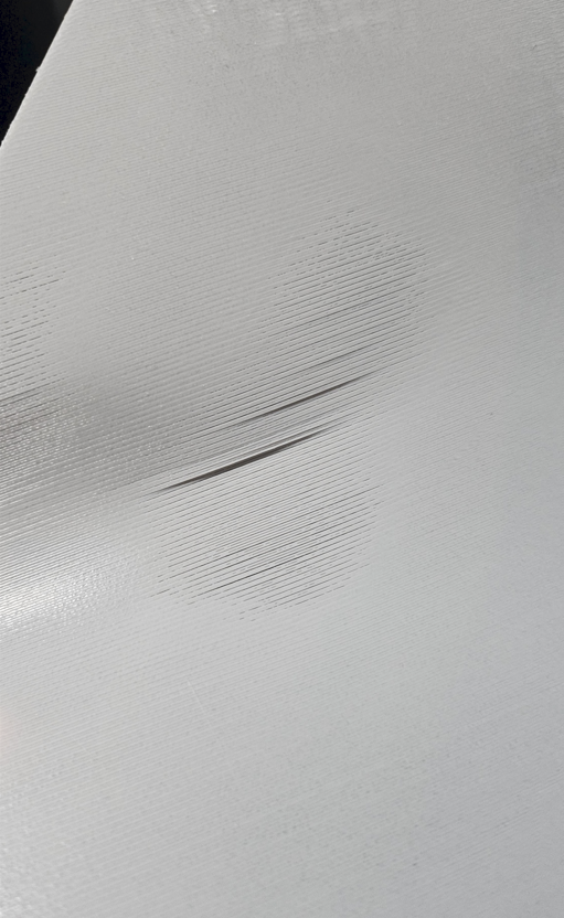

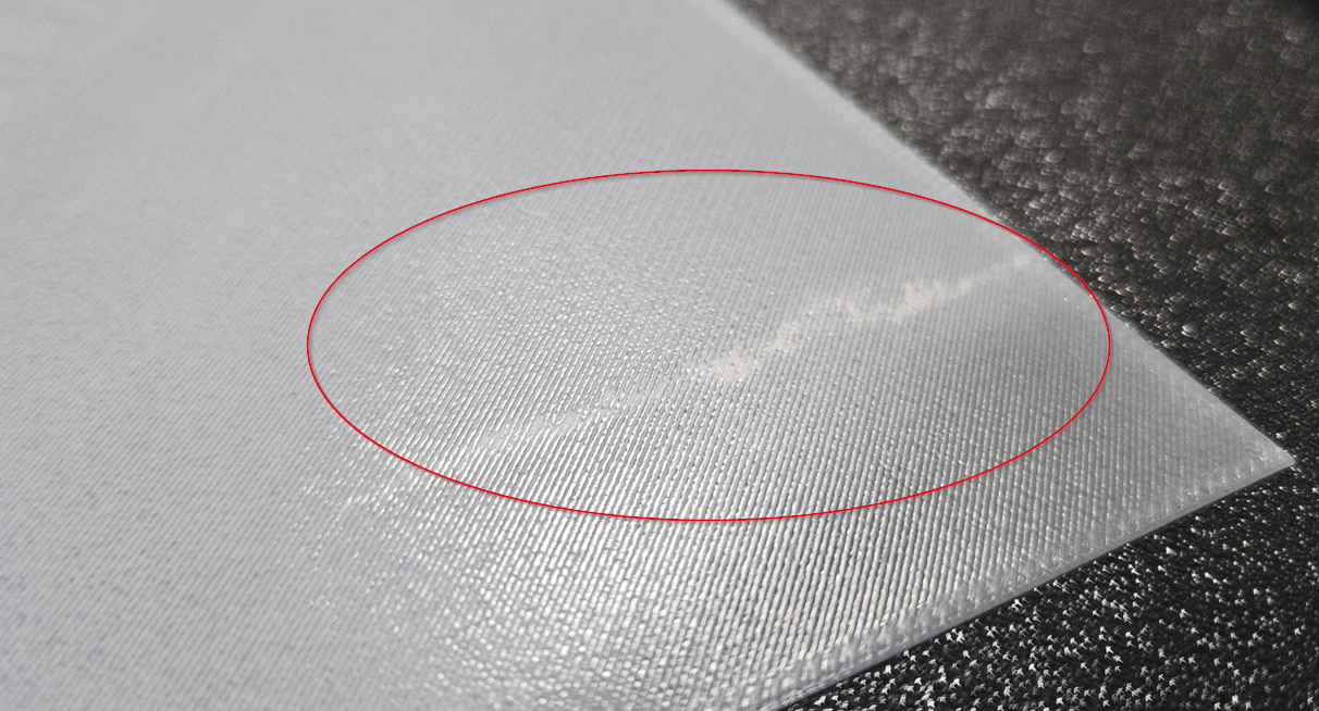

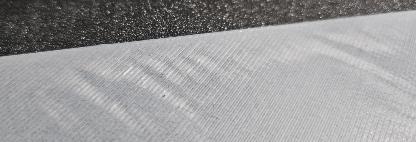

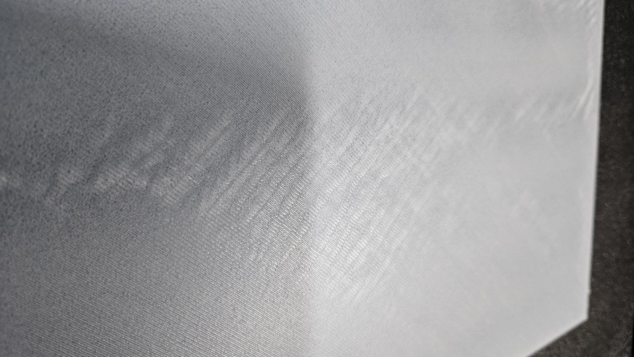

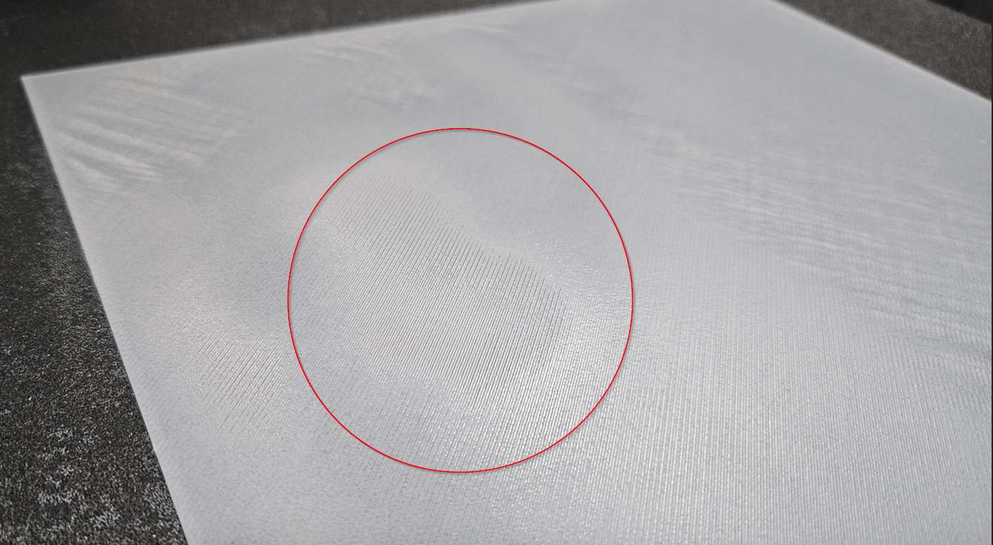

Carlito06 Posté(e) Février 7, 2025 Posté(e) Février 7, 2025 bon, mon test du jour, c'est un truc bete mais avec lequel j'ai eu pas mal de soucis par le passé avec ma v400: un truc tres grand et tout plat... donc j'ai imprimé un carré de 250mm de coté sur 0.2mm de haut... une couche... ce n'est pas parfait parfait, mais beaucoup mieux que ma v400 qui me générait de grosses vagues a certaines reprises: et des soucis dont j'aimerais connaitre la raison.. en bas à droite: très léger au toucher... au milieu sur toute la longueur: un peu rugueux au toucher au fond et dans le coin au fond à gauche: très rugueux au toucher et enfin, légèrement plus lisse au toucher que les parties cleans, à gauche, une zone plus claire: en décollant la pièce, focus sur la dernière zone plus lisse dont je parlait:
hyoti Posté(e) Février 7, 2025 Posté(e) Février 7, 2025 Bonsoir @Carlito06 Pour la partie intérieure tu es à quelle vitesse vers 105 mm/s ? (hyper PLA ? Pour les vaguelettes tu pourrais essayer avec Fluidd en début d'impression de remonter la buse de 0.03mm ou peu plus (Z-offset). pour la partie où les lignes ne se recouvrent pas assez ?? Avais-tu refait un leveling juste avant ?
Carlito06 Posté(e) Février 7, 2025 Posté(e) Février 7, 2025 alors oui dans les 105mm/s, l'hyper pla blanc fourni avec l'imprimante et oui leveling juste avant...
hyoti Posté(e) Février 7, 2025 Posté(e) Février 7, 2025 Il y a 2 heures, Carlito06 a dit : et enfin, légèrement plus lisse au toucher que les parties cleans, à gauche, une zone plus claire: Est-ce que cela correspond à la partie blanchie de ton plateau ?
Carlito06 Posté(e) Février 7, 2025 Posté(e) Février 7, 2025 non pas spécialement, et en fait les traces blanches que j'ai parfois c'est alcool iso qui les laisse, je refais un nettoyage et ca part...
pjtlivjy Posté(e) Février 7, 2025 Posté(e) Février 7, 2025 il y a une heure, Carlito06 a dit : non pas spécialement, et en fait les traces blanches que j'ai parfois c'est alcool iso qui les laisse, je refais un nettoyage et ca part... j'ai des résidus si je n'attends pas le complet refroidissement de la plaque pour enlever la pièce
