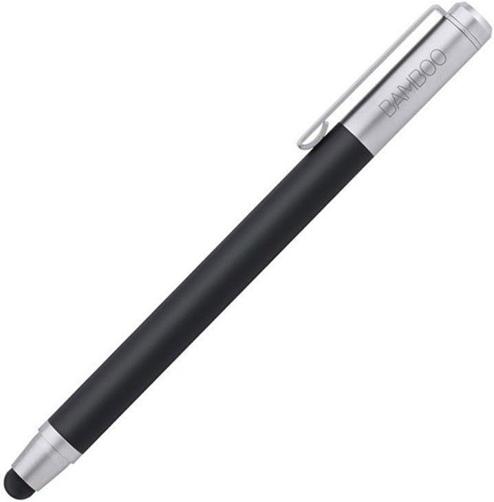

Jems Posté(e) Février 17, 2025 Posté(e) Février 17, 2025 (modifié) Alors je le trouve un poil moins réactif que celui de la Bambulab X1 Carbon. Mais j'ai un stylet de ce type depuis longtemps qui s'appelle bamboo ^^ ça aide car j'ai souvent l'index pourri. Pour klipper screen, sur l'écran 8 pouces 800x400 spécial de raspberry ça marche plutôt bien. Modifié (le) Février 17, 2025 par Jems

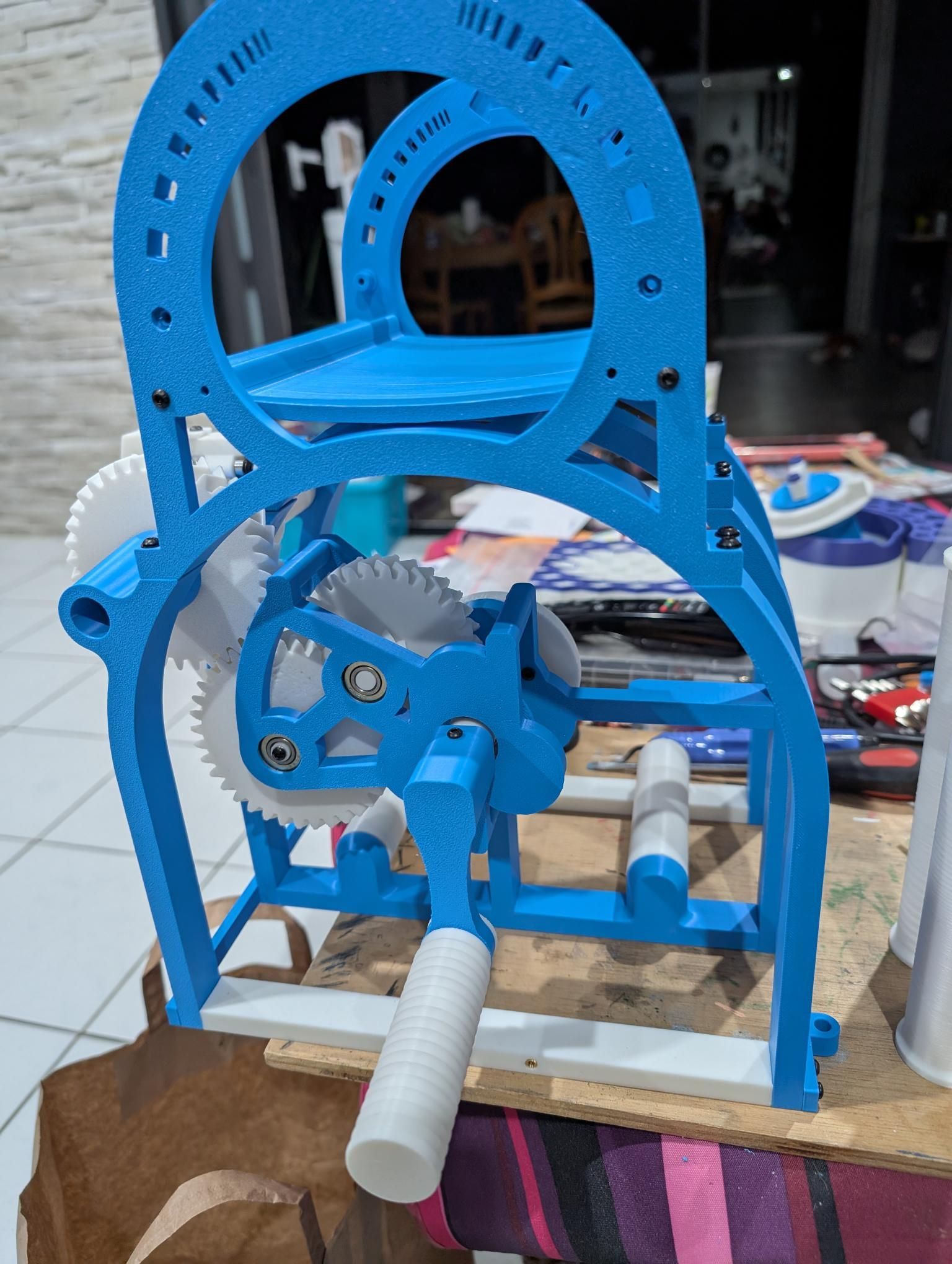

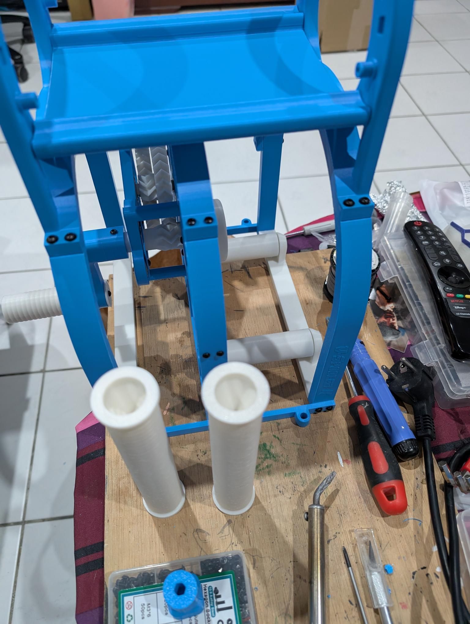

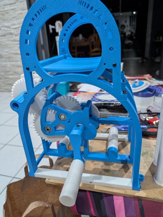

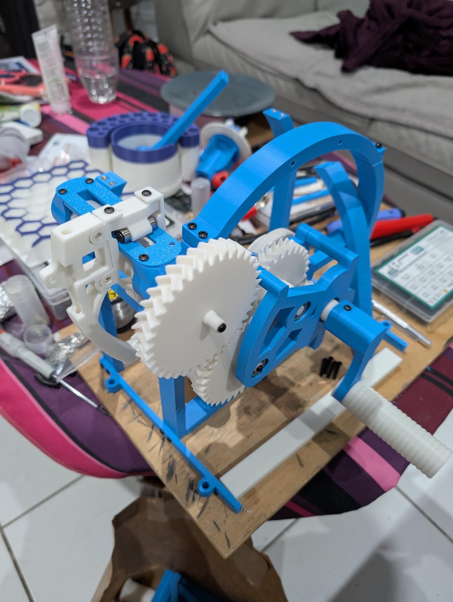

MrMagounet Posté(e) Février 19, 2025 Auteur Posté(e) Février 19, 2025 Bon mon V-Spooler X est bientôt finit d'être assemblé j'ai juste 4 roulement 608zz qu'il me manque je croyais en avoir assez en stock mais non j'en avait que 16 sur les 20 nécessaire. 1 1 1

MrMagounet Posté(e) Février 19, 2025 Auteur Posté(e) Février 19, 2025 il y a 15 minutes, Carlito06 a dit : j'ai fini d'assembler mon mien mais j'ai pas pris de photos... il est beaucoup plus sobre (tout en ASA noir) et plus petit vu qu'il utilise le porte bobine ext de la k2 et qu'on met la visseuse dessus pour le faire tourner... j'ai des reglages à faire sur la partie qui s'occupe du zig zag... la partie en zig zag fonctionne bien sur mon modèle, après mon modèle est compatible avec les bobines de 2Kg par exemple pour rebobiner sur spool de 1kg, et je peux retirer la manivelle pour mettre une visseuse, mais je pense que créerais un mod pour que les petite bobines tienne sur un axes centrale en partie haute. Il est full imprimer en ABS/ABS+ par contre.

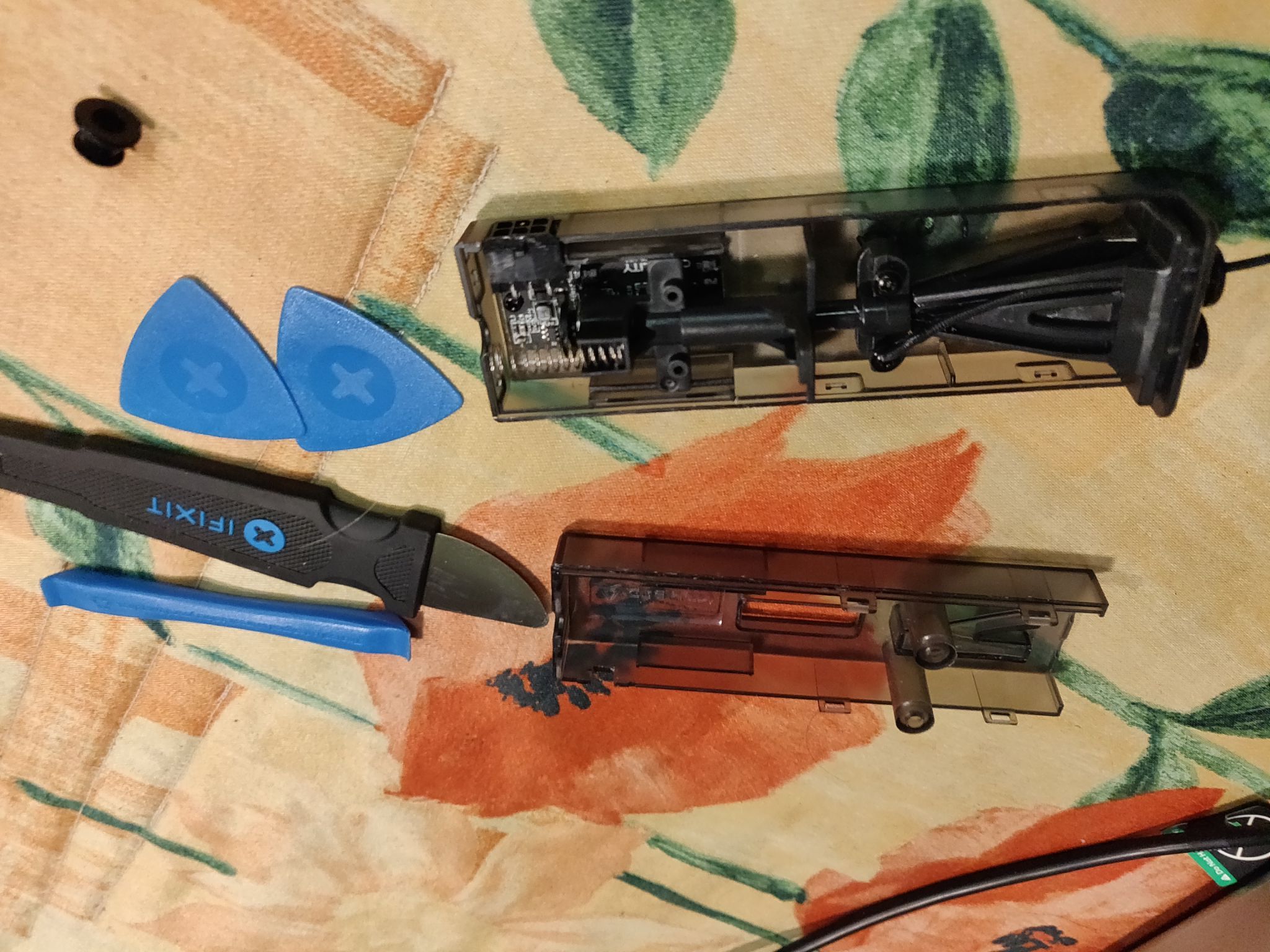

hyoti Posté(e) Février 20, 2025 Posté(e) Février 20, 2025 (modifié) Quelque chose qui peut être utile si vous avez besoin d'ouvrir le Buffer. @MrMagounet comme prévu après 6 signets hueforge imprimés avec la buse de 0.2mm. Tout a coincé : le filament à la rétraction est resté coincé dans le buffer ! Avec le filament sous tension entre la sortie du Hub et l’entrée du buffer, les pneufits ne veulent pas sortir (ne pas insister, inutile) démontage du hub, coupure du filament avant le hub, relaxation du moteur du hub, les pneufits se retirent tout seul. après j'ai vu qu'il avait une manette dans le hub qui permet de relâcher le moteur. Bon le point ouverture du buffer, dans le wiki ils disent avec une carte de crédit (bof, ou une noire peut-être) assez facile mais un peu de patience avec les kits ifixit pour tablettes et smartphones en utilisant les médiators, avis aux guitaristes. On ne vois pas très bien sur la photo filament noir, le bout s'était légèrement tordu. Tout revenu dans l'ordre (avec une buse de 0.4mm !!) Modifié (le) Février 20, 2025 par hyoti ortho 1 1
