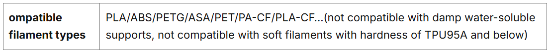

il y a 16 minutes, Motard Geek a dit :
Hum j'aimerais bien voir un gros print 4 couleurs en TPU Sainsmart 95A, si ça passe sans peine ça serait game changer pour moi !
A voir si le 95 A passe quand même

Tu veux des photos gros plan du système de purge et d'essayage ?
Pour la TPU me reste un fond de bobine TPU Eryone en stock mais faut que je regarde si c'est du 95A pour voir a faire un test si cela passe quand même, le soucis sera plus lié au format de la bobine qui est une 500gr je crois pas sur que cela passe dans le CFS, tout les format de bobine sont pas toujours compatible ou alors faut un adaptateur.

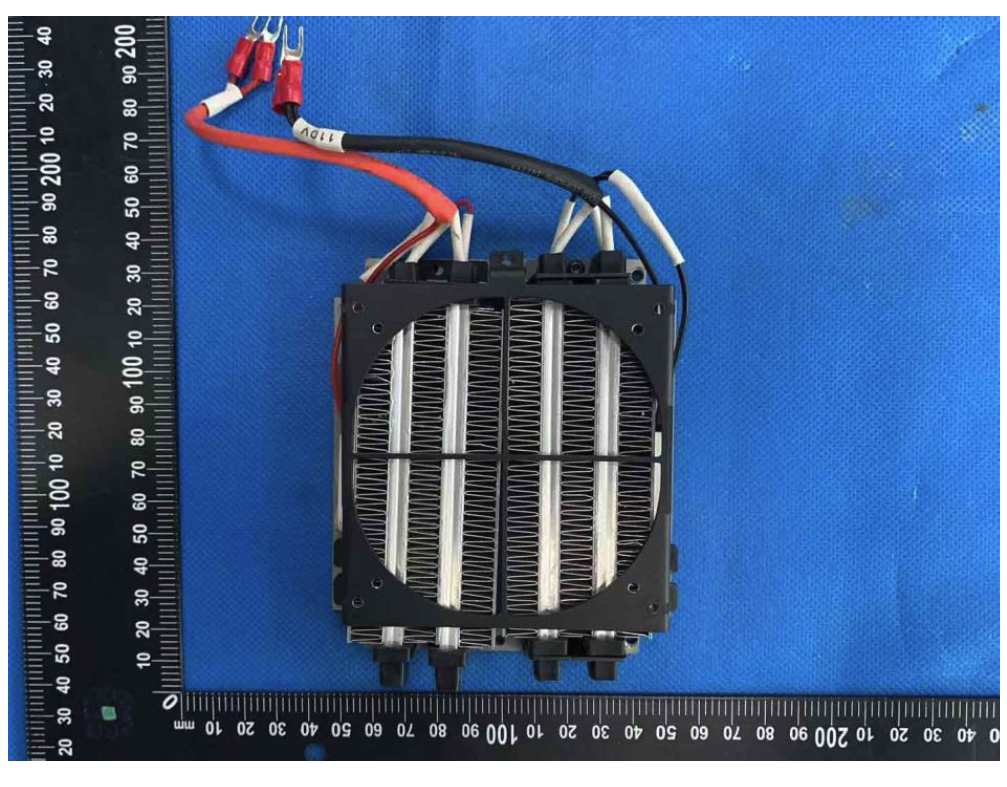

il y a 22 minutes, PPAC a dit :
- La chauffe du plateau et de la chambre sont aliment directement par des mosfet relié au 220v et piloté par la carte mère
A priori oui,
sur le modèle passé à la FCC voir post de @fran6p du 10 novembre
le radiateur (chauffant) de la chambre est alimenté en 110 V.
Donc pour l'europe modèle radiateur et plateau chauffant en 220 V ou un convertisseur 220 V 110V ?
