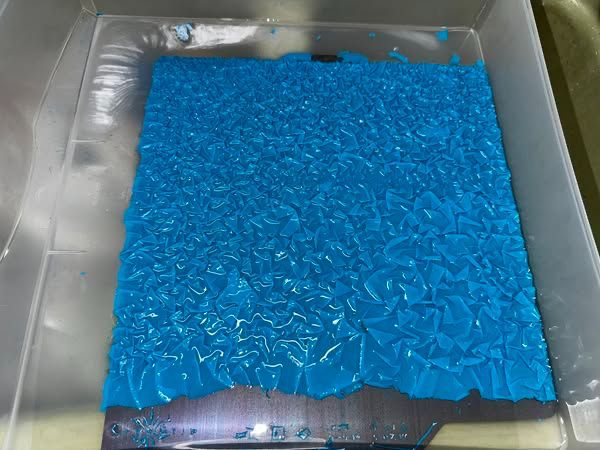

pascal_lb Posté(e) Juillet 8, 2025 Posté(e) Juillet 8, 2025 Il y a 1 heure, pjtlivjy a dit : whisky Non j'ai arrêté le whisky depuis un moment déjà Je me base déjà sur les recommandations du fabricant et sur le témoignage d'un utilisateur qui après une erreur avec de l'ISO a vu sa plaque "friser" comme lorsque l'on utilise un décapant sur de la peinture Après ça ne m'est pas arrivé personnellement, par sécurité je vais continuer à la nettoyer avec du liquide vaisselle 1
pjtlivjy Posté(e) Juillet 8, 2025 Posté(e) Juillet 8, 2025 (modifié) bonsoir @pascal_lb de toute façon nettoyer une plaque d'impression avec de l'alcool iso n'est pas efficace, rappelons que celui-ci est un solvant donc si appliqué sur une plaque encore chaude ou par l'effet de répétition, il peut fragiliser la colle et assécher le polymère provoquant la photo que tu avais partagé et que je remets ici. D'un point revue chimique c'est tout à fait possible, le motif de craquelure polygonale est typique d’un film polymère ayant perdu son élasticité ou son adhérence Modifié (le) Juillet 8, 2025 par pjtlivjy 1
jcjames_13009 Posté(e) Juillet 9, 2025 Posté(e) Juillet 9, 2025 (modifié) On ne pourrait pas utiliser la plaque pour des effets 3D ? --> Ok je ne suis déjà plus là, emporté par le mistral Modifié (le) Juillet 9, 2025 par jcjames_13009 4

pjtlivjy Posté(e) Juillet 9, 2025 Posté(e) Juillet 9, 2025 il y a 16 minutes, Jems a dit : ce que je voulais dire c'est que sur la version K2 , elle n'est plus sensible à ce type de nettoyage. @pjtlivjyDu coup vous nettoyez avec quoi vos plateau K2 ? Et toi du coup ? produit vaisselle et eau chaude tout simplement et là tu as un vrai nettoyage par juste une dilution et un étalage des résidus comme avec l'alcool iso il y a 26 minutes, jcjames_13009 a dit : On ne pourrait pas utiliser la plaque pour des effets 3D ? --> Ok je ne suis déjà plus là, emporté par le mistral on aurait voulu le faire, on aurait pas su comment faire il y en a qui ont fait des carrières artistiques internationales avec moins que ça à présenter 1
PierreR63 Posté(e) Juillet 9, 2025 Posté(e) Juillet 9, 2025 Il y a 11 heures, pjtlivjy a dit : bonsoir @pascal_lb de toute façon nettoyer une plaque d'impression avec de l'alcool iso n'est pas efficace, rappelons que celui-ci est un solvant donc si appliqué sur une plaque encore chaude ou par l'effet de répétition, il peut fragiliser la colle et assécher le polymère provoquant la photo que tu avais partagé et que je remets ici. D'un point revue chimique c'est tout à fait possible, le motif de craquelure polygonale est typique d’un film polymère ayant perdu son élasticité ou son adhérence après on ne va pas se mentir mais là le gars pour la photo il a exagéré hein, fichue pour fichue, il a du verser le reste de la bouteille pour avoir sa photo sensationnel

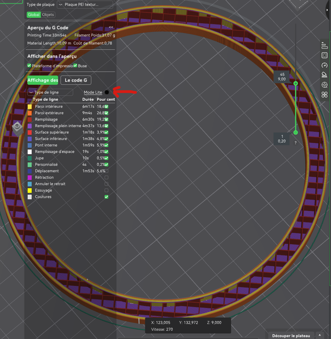

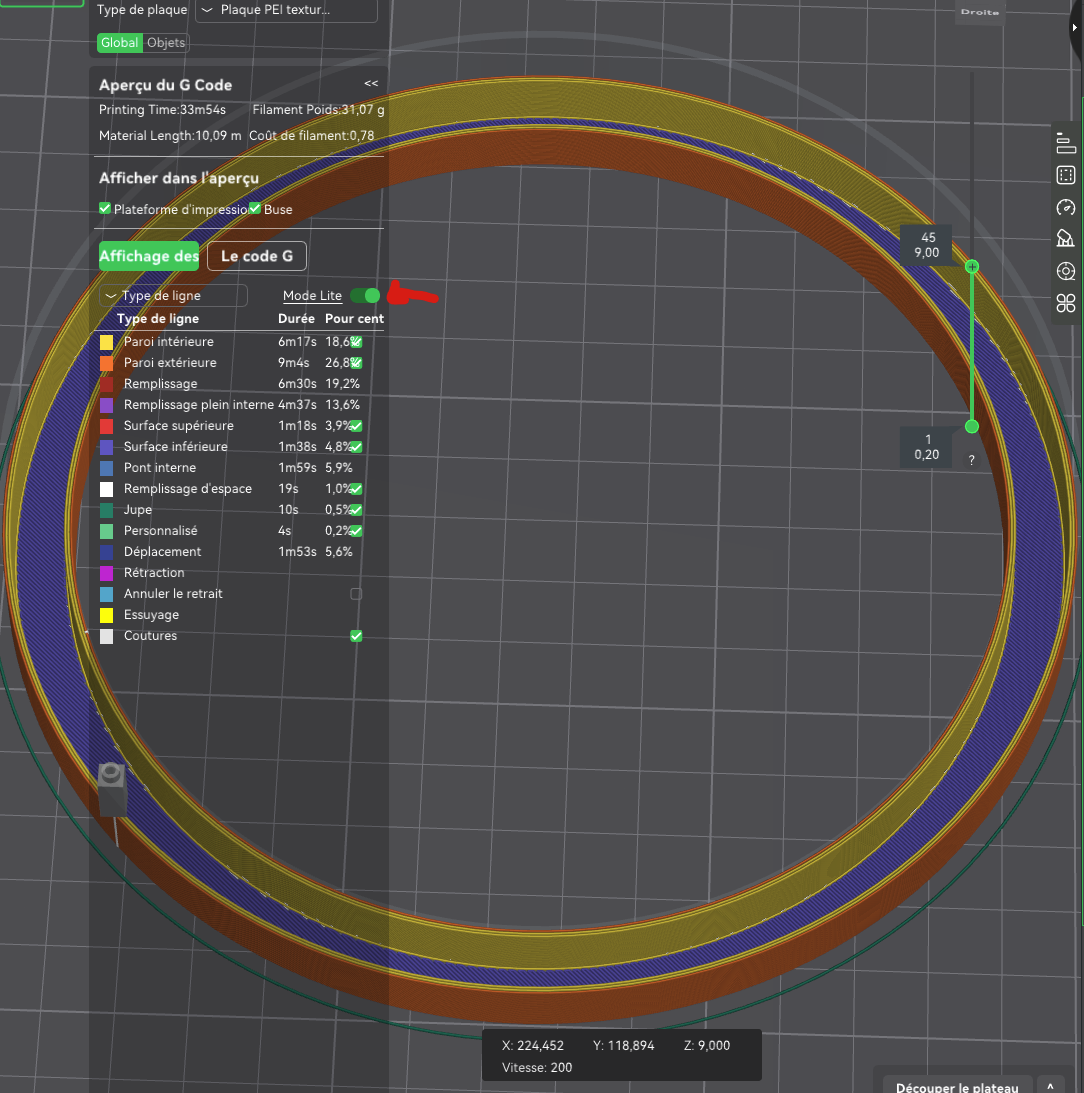

hyoti Posté(e) Juillet 12, 2025 Posté(e) Juillet 12, 2025 Il y a aussi le mode lite pour la visualisation qui fait disparaître les lignes de remplissage (juste pour la visu), mais c'est expliquer dans le 2 ième tuto !!
