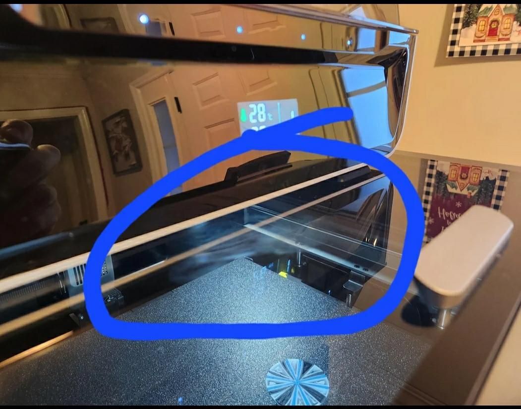

Jems Posté(e) Novembre 29, 2024 Posté(e) Novembre 29, 2024 (modifié) @MrMagounet N'ayant pas mon imprimante pour vérifier ce sujet, je ne fais que reporté ce que j'ai vu sur Reddit ici : Après concernant les trous de ventilations, je pense qu'ils ont juste adapté un modèle de K1 Max pour la K2 qui elle, a une chambre active. Modifié (le) Novembre 29, 2024 par Jems

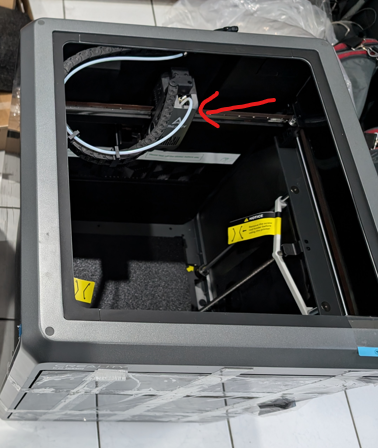

MrMagounet Posté(e) Novembre 29, 2024 Auteur Posté(e) Novembre 29, 2024 il a combien d'heure de print ce monsieur ? car j'ai aucune trace d'ailleurs le capot est pas en PC comme sur la FlashForge 5M Pro par exemple mais en verre (comme pour la X1C) donc avant que le PTFE réussisse à raillé du verre il va ce passer du temps, dans mon cas avec 160h d'impression j'ai aucune trace, après comme dit plus haut je ne remet pas forcmeent en cause le fait que le PTFE ne frotte pas si tu prend ma photo la tu vois ou j'ai mis une flèche qu'il y a un courbure et cette zone peu laisser des trace grasse sur le verre oui c'est possible referais attention pour voir si il y a frottement ou pas pour être sure, mais contrairement au K1 ou le PTFE etait fixé et une courbe trop sec en entre de tête ici le soucis n'y est pas.
PierreR63 Posté(e) Novembre 29, 2024 Posté(e) Novembre 29, 2024 Moi sur ma K1C que j'ai vendu depuis. Le capot se soulevait carrément au passage de la chaîne avec ptfe. J'espère tout de même que creality a réagit et réglé ce problème sur la k2
fran6p Posté(e) Novembre 29, 2024 Posté(e) Novembre 29, 2024 Le 29/11/2024 at 07:52, Jems a dit : je ne fais que reporté ce que j'ai vu sur Reddit ici Dérouler Si cette personne est si gênée par ces trainées, il suffirait qu'il avance un peu son chargeur de filament sur l'avant pour ne plus les voir . Ça m'étonne tout de même que du PTFE puisse marquer du verre. Mais, avec les américains, je ne m'étonne plus de rien . 1

Carlito06 Posté(e) Novembre 29, 2024 Posté(e) Novembre 29, 2024 Il a recu un PTFE en titane peut etre?
pjtlivjy Posté(e) Novembre 29, 2024 Posté(e) Novembre 29, 2024 Le 29/11/2024 at 08:43, MrMagounet a dit : mais en verre (comme pour la X1C) donc avant que le PTFE réussisse à raillé du verre il va ce passer du temps Dérouler c'est le danger des réseaux sociaux ou tu as des gens (peut être les concurrents !) qui racontent n'importe quoi

MrMagounet Posté(e) Novembre 29, 2024 Auteur Posté(e) Novembre 29, 2024 Le 29/11/2024 at 08:55, PierreR63 a dit : Moi sur ma K1C que j'ai vendu depuis. Le capot se soulevait carrément au passage de la chaîne avec ptfe. J'espère tout de même que creality a réagit et réglé ce problème sur la k2 Dérouler J'ai vérifié le PTFE sur ma K2 Plus ce dernier effleure a peine le verre il risque pas soulever le capot verre qui pèse son poids et aucune trace sur le verre chez moi. 1
PierreR63 Posté(e) Novembre 29, 2024 Posté(e) Novembre 29, 2024 Le 29/11/2024 at 18:48, MrMagounet a dit : J'ai vérifié le PTFE sur ma K2 Plus ce dernier effleure a peine le verre il risque pas soulever le capot verre qui pèse son poids et aucune trace sur le verre chez moi. Dérouler Tant mieux. Ça m'aurait étonné aussi.
