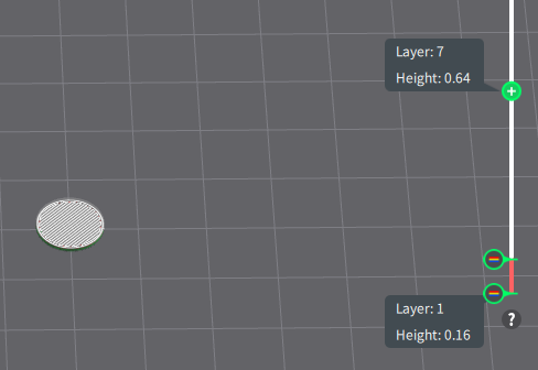

MrMagounet Posté(e) Décembre 17, 2024 Auteur Posté(e) Décembre 17, 2024 Il y a 18 heures, Galactic a dit : J'ai vu dans plusieurs vidéos que l'impression multi couleurs ne fonctionnait pas correctement avec une hauteur de couche < 0.20. C'est dommage de ne pas pouvoir en profiter, peut être une mise à jour futur du firmware ? Avez-vous des retours d'expériences ? Le problème est pas lié a la K2 Plus Galactic c'est un soucis de slicer Creality print dans sa dernière version officiel a un gros bug en effet si l'on veux imprimer un hueforge et que l'on demande un changement de filament en couche 5 le changement sera effectué en couche 10, j'en ai parlé ce matin a Julien justement exemple ici sur la version précedente de Creality print 5.1.6 on avait pas le soucis sur la dernière stable diffusé le soucis est présent. Ce soucis est pas présent sur Orca, j'ai regarder ce soucis hier justement pour l'impression d'un hueforge en 0.08mm de hauteur de couche j'ai j'ai du tricher pour obtenir le bon rendu quand je devais faire un changement de couche a hauteur donné je prennais cette hauteur de couche -5 pour effectué le changement. @Guilouz merci pour le liens cyril je vais tester cettte version de suite

MrMagounet Posté(e) Décembre 17, 2024 Auteur Posté(e) Décembre 17, 2024 @Galactic bon au final Creality a sortie un version stable 5.1.7 y a quelques minutes qui corriger le soucis de changement de filament sur hauteur de couches donné. Au moin il ce bouge pour une fois chez creality sa fait plaisir

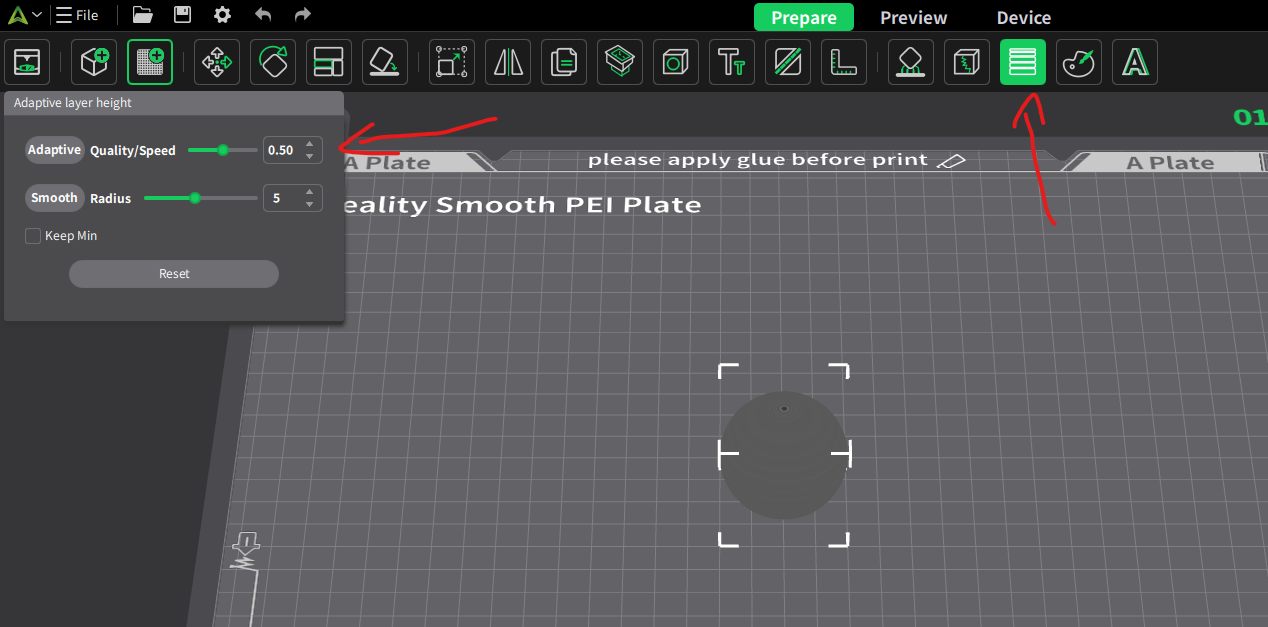

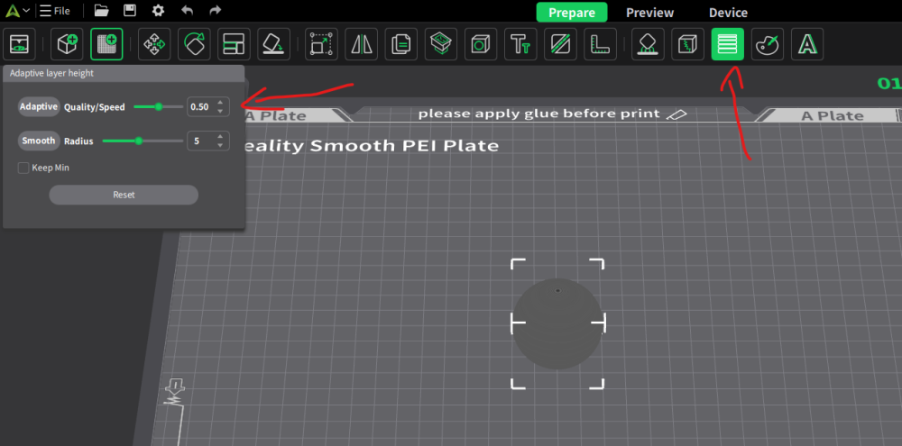

Galactic Posté(e) Décembre 17, 2024 Posté(e) Décembre 17, 2024 (modifié) Merci pour l'info @pjtlivjy mais je n'ai pas trouvé de 370x370 en lisse. @MrMagounet avec la nouvelle version est-il aussi possible de faire varier la hauteur de couche pendant l'impression couleur comme dans orca ou prusa ? https://help.prusa3d.com/fr/article/fonction-de-hauteur-de-couche-variable_1750 Modifié (le) Décembre 17, 2024 par Galactic

MrMagounet Posté(e) Décembre 17, 2024 Auteur Posté(e) Décembre 17, 2024 Il y a 1 heure, Galactic a dit : Merci pour l'info @pjtlivjy mais je n'ai pas trouvé de 370x370 en lisse. @MrMagounet avec la nouvelle version est-il aussi possible de faire varier la hauteur de couche pendant l'impression couleur comme dans orca ou prusa ? https://help.prusa3d.com/fr/article/fonction-de-hauteur-de-couche-variable_1750 tu veux parler communément des couches adaptatives c'est présent depuis les anciens version de Creality print oui image pour illustrer sur la 5.1.7 il y a 11 minutes, Galactic a dit : @Poisson21 ok merci je testerais avec ma plaque 310x310 quand imprimante sera là. si il n'y a pas de sonde de température dans l'alim la régulation ne sera pas possible. Pour infos tu as des pei lisse pour ender 5 Plus ici en 377x370 voir si cela conviendrais Il y a 2 heures, Destroileur a dit : Je ne savais pas qu'il avait corrigé ce bug dans la 5.1.7, je viens seulement de voir les messages précédant au mien, je fait des tests depuis 1h en même temps la 5.1.7 est sortie a 11h30 ce matin pendant que l'on evoquait le sujet, c'est @Julien qui me l'a fait voir
