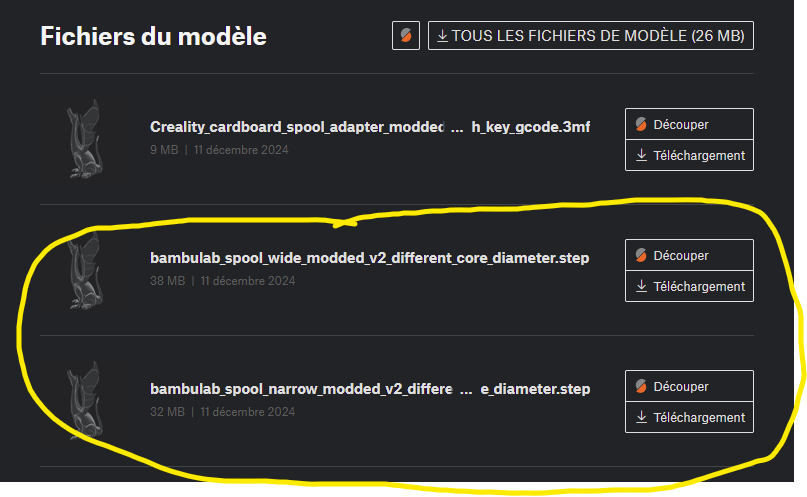

Petit retour sur les spool imprimées, elles fonctionnent bien en impression mais au rembobinage le fû en carton glisse sur le PLA pour le dernier cm , comme l'avait prédit @MrMagounet.
Il faut donc que j'ajuste le fû central de la spool afin qu'il adhère bien au carton comme les Refills de BAMBU.
Modifié (le) par Jems
il y a 47 minutes, Jems a dit :
Il n'y a pas possibilité de créer un système d'arrêt en rotation un peu comme la petite clavette sur les refills Bambu ?

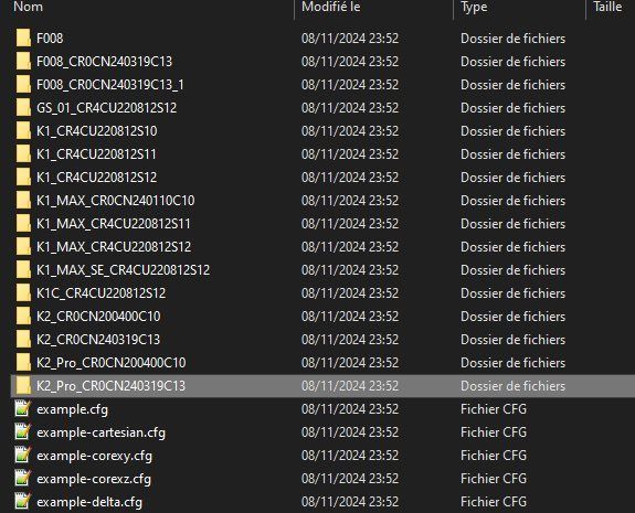

N'ayant pas cette imprimante, je me base sur un firmware de K2Plus trouvé sur github :
  • l'OS est un dérivé OpenWRT (comme SonicPad, K1 et E3V3, NebulaPad)
    • Révélation
      /etc/open_wrt_release
      DISTRIB_ID='OpenWrt'
      DISTRIB_RELEASE='21.02-SNAPSHOT'
      DISTRIB_REVISION='r0-8f33fca14'
      DISTRIB_TARGET='t113_i-CR0CN240110C10/generic'
      DISTRIB_ARCH='arm_cortex-a7_neon'
      DISTRIB_DESCRIPTION='OpenWrt 21.02-SNAPSHOT'
      DISTRIB_TAINTS='no-all glibc busybox'
      DISTRIB_INFO='tina.wuhui.20241106.041224'
      TINA_VERSION='5.0'
  • Klipper, Moonraker, Fluidd ne sont pas dans le dossier utilisateur (/home) qui n'existe pas avec OpenWRT/Tina, mais sont stockés dans /usr/share
  • le releases.md (/usr/share/klipper/docs/) semble indiquer que la version de Klipper serait basée une version 0.11 (première release fin 2022),
  • les fichiers de configuration klipper sont dans /usr/share/klipper/config… Toute une série de dossiers (F008… K2_Pro_CROCN240319C13) :

@3xkirax3Merci pour la clavette, j'ai ajusté le Ø et ajouté la clavette sur le modèle, ça fonctionne bien. pas d'erreur de rembobinage. je partage.Creality_cardboard_spool_adapter_modded_v2__diameter_78_with_key_gcode.3mf
