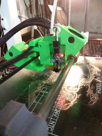

Capteurs reçus et en cours de montage dans une tète modifiée.
Tests à chaud sur plateau en verre (capteur scotché sur la tete dago origine)  le capteur à 1€ semble précis mais compliqué de le faire descendre en dessous de 6-8 cm, changer la valeur de la résistance ne suffit pas il y a visiblement une problématique de focus sur le faisceau, il faudrait comme sur le PIBOT passer sur des leds 3mm et peut etre ajouter un reflecteur. A noter que ce capteur est aussi ultra sensible aux variations angulaires en l’état.
Le pibot a l'air d’être une turie de précision :)

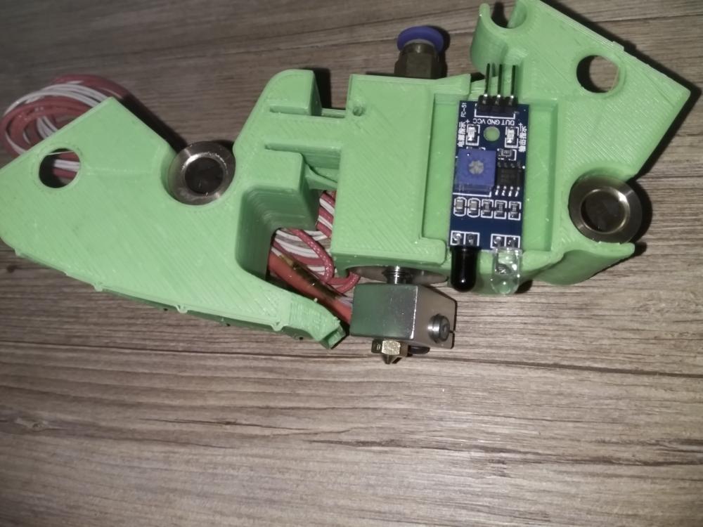

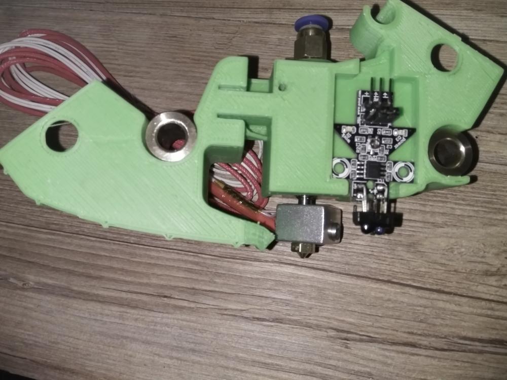

Je viens juste de terminer le montage :
Petit test avec un m48 plateau et buse froide :
Standard Deviation: 0.008678
echo:endstops hit:  Z:0.03
ca semble acceptable idem pour 4 g29 à la suite :
echo:endstops hit:  Z:-0.57
echo:endstops hit:  Z:-0.55
@deslo je confirme que ca ne fonctionne pas sur un buildtak pour les partie noir mat, mais fonctionne au dessus des lettres blanches.
Et dans le meme ordre d'idée je dois vérifier mais je ne suis pas certain que la hauteur mesurée soit la même partout sur mon mk3, peut être insérer une surface blanche entre le mk3 et la plaque en verre ? @meercura tu as quoi comme surface toi ?
Modifié (le) par malphodo
ajout photo

Suite au montage d'hier Dans mon cas ça sera serait :
   #define X_PROBE_OFFSET_FROM_EXTRUDER -20   // X offset: -left  +right  [of the nozzle]
   #define Y_PROBE_OFFSET_FROM_EXTRUDER -15  // Y offset: -front +behind [the nozzle]
Le Z je pense le mettre à Zero et gérer avec le potar
