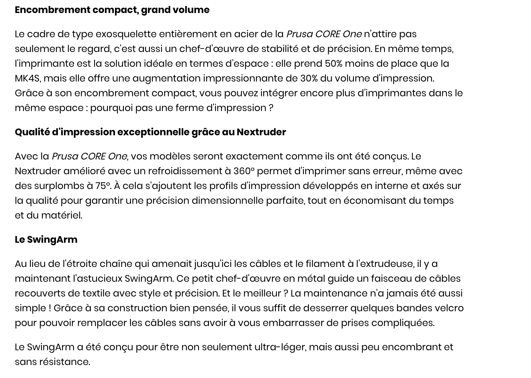

par contre la dernière phrase du paragraphe Swing Art peut être interprété de 2 manières ... traduction un peu trop littérale
Modifié (le) par pjtlivjy
Je vous renvoie au blog posté plus tôt. Le swing arm est arrivé en dernier. Ce sont les premiers protos qui sont équipés de chain cable.
Citation
nous avons retravaillé une partie vitale de l’imprimante avant sa sortie. Je parle de la chaîne d’énergie – c’est une chaîne en plastique flexible qui conduit les câbles et le filament jusqu’à l’extrudeur. Elle est assez élégante et a l’air cool, cependant, elle présente un inconvénient majeur : tout est extrêmement serré à l’intérieur, au point qu’il devient impossible de remplacer les câbles sans retirer les connecteurs. Cela ne nous convenait pas. Après tout, nous voulons que l’imprimante soit extrêmement facile à assembler, à utiliser et à entretenir.
Le système de swing arm permet donc une maintenance beaucoup plus facile.
Citation
il facilite le montage ou le remplacement des câbles – il suffit de retirer quelques attaches velcro et c’est tout. Il est léger, peu encombrant et ne provoque aucune résistance supplémentaire. Et nous sommes capables de le fabriquer localement ! 🙂

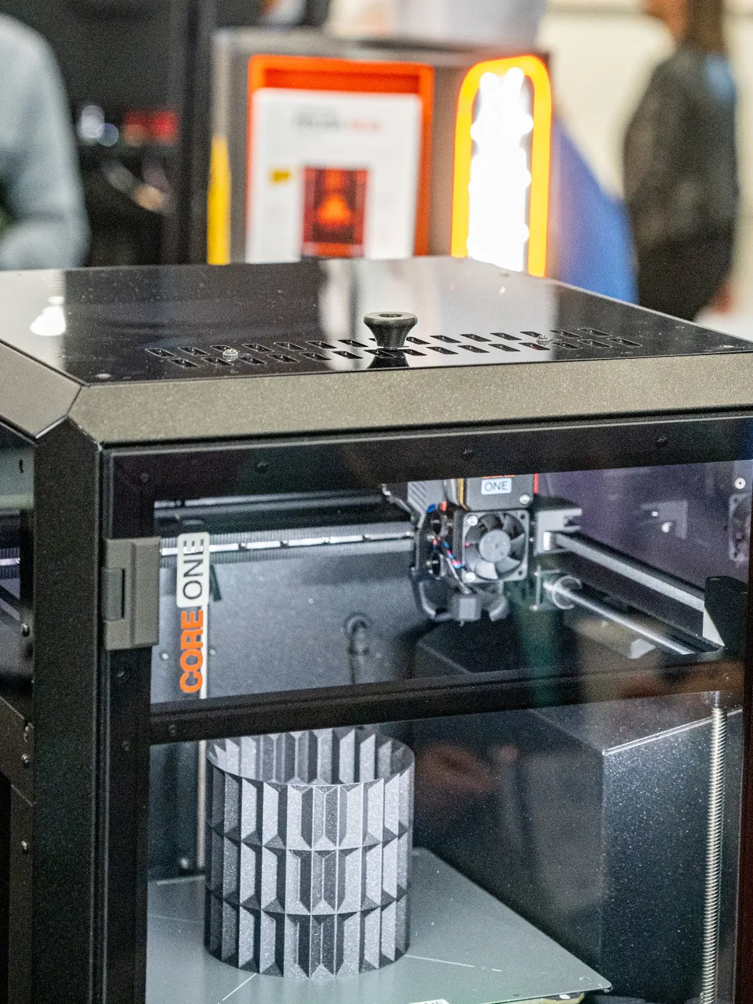

Il y a une grille de ventilation ajustable sur le plexi du dessus pour l'arrivée d'air.
L'arrivée est donc un poil plus haut que l'extraction. J'imagine pour éviter les courants d'air sur la pièce (problématique en fdm ?) tout en évacuant l'air chaud qui monte.

@RT36 ça se présente comme cela

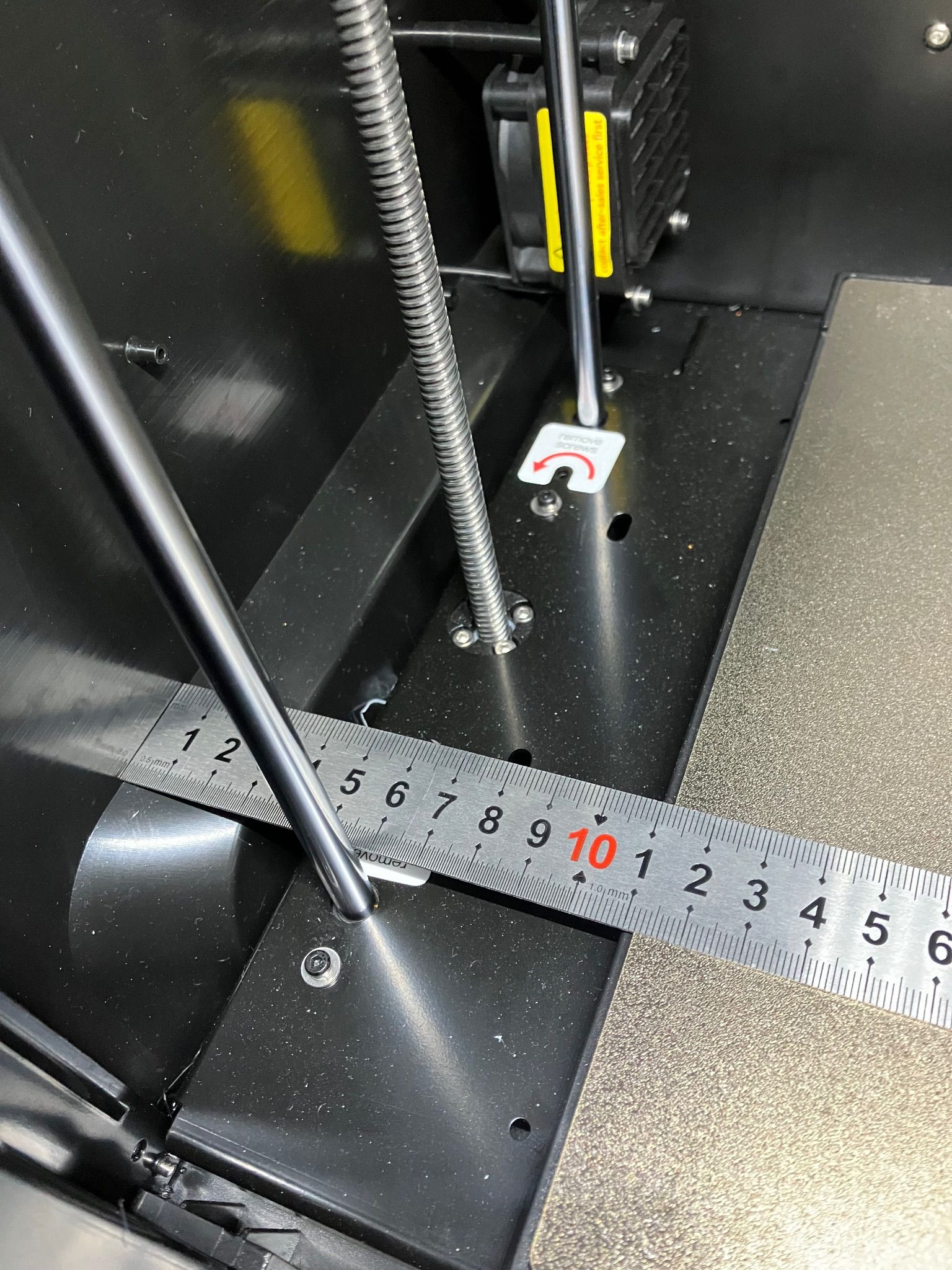

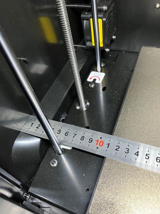

il y a 11 cm sur l'axe X de chaque côté du plateau de la Q1 Pro
Je reviens rapidement là dessus, pour apporter des données je viens de mesurer sur la Prusa XL, il y a 6.3cm entre la paroi la plus éloignée et le bord du plateau.

il y a 10 minutes, Kachidoki a dit :
effectivement ça fait une belle différence 😉
