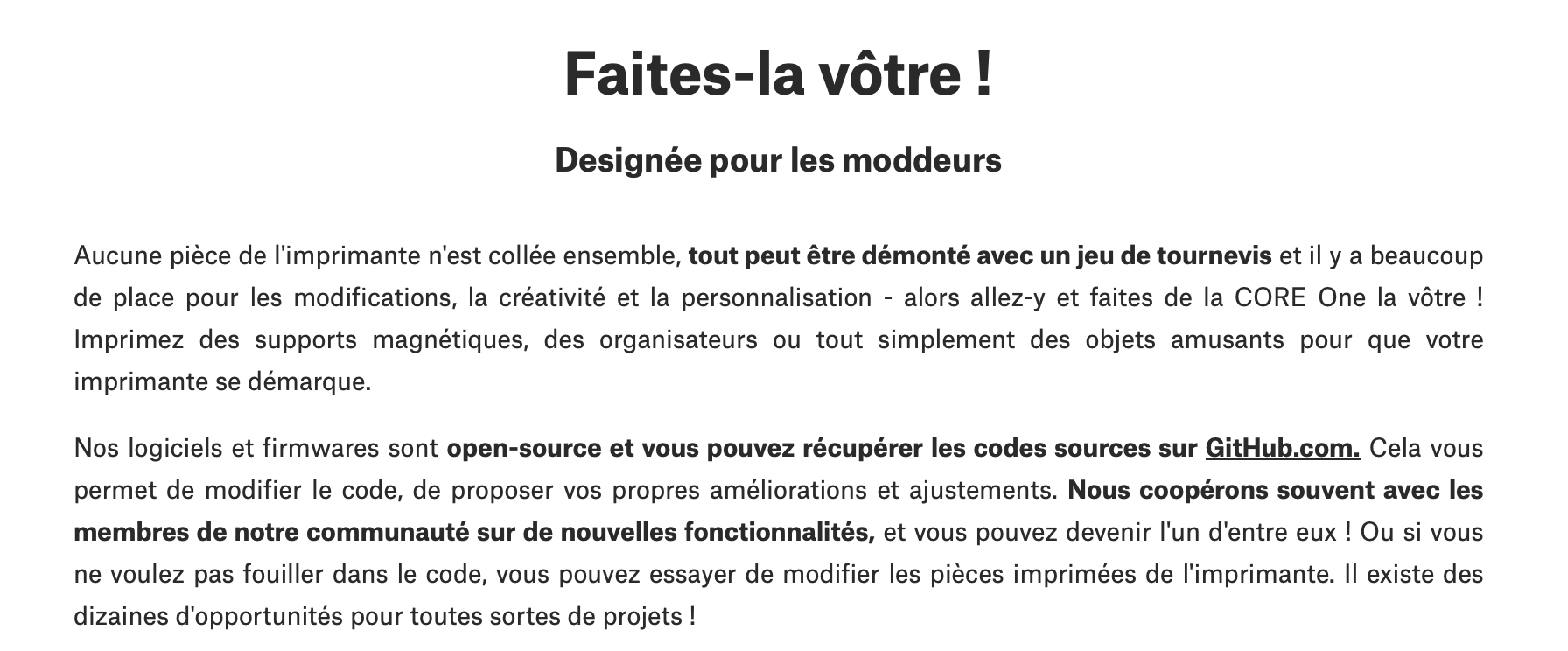

pjtlivjy Posté(e) Novembre 20, 2024 Auteur Posté(e) Novembre 20, 2024 (modifié) quelque chose d'important sur cette imprimante, c'est l'ouverture du firmware Modifié (le) Novembre 20, 2024 par pjtlivjy 5 1 1
electroremy Posté(e) Novembre 20, 2024 Posté(e) Novembre 20, 2024 Il y a 6 heures, pjtlivjy a dit : quelque chose d'important sur cette imprimante, c'est l'ouverture du firmware Oui c'est chouette d'avoir ENFIN une Core XY en caisson fermé et chauffé Prusa Original On aura une bonne qualité et les modifications et réparations seront plus faciles. En plus le prix n'est pas trop elevé par rapport à la concurrence. Je trouve que la température maxi (55°) est un peu juste... j'aurais aimé 60 ou 65°C, depuis le temps qu'on attend cette fonction chez Prusa. Autre bonne nouvelle le MMU3 est réputé fiable. A voir si on arrive à bricoler un caisson fermé avec fonction séchage pour 5 bobines adapté au MMU3 sans que ça n'occupe trop de place. Certe ce ne sera peut être pas aussi joli ou compact que l'AMS mais au moins toutes les bobines seront compatibles On peut même imaginer un "magasin" fermé pour un plus grand nombre de bobines, qu'on peut raccorder au choix au MMU3. J'ai hâte de lire le test de cette nouvelle imprimante sur le forum

Kachidoki Posté(e) Novembre 21, 2024 Posté(e) Novembre 21, 2024 Il y a 16 heures, pjtlivjy a dit : quelque chose d'important sur cette imprimante, c'est l'ouverture du firmware J'ajoute comme je l'ai précisé sur un autre topic, qu'ils ont fait un pas en avant sur les anciennes machines aussi. Pour pouvoir flasher un firmware custom il fallait briser un scellé sur la carte mère, annulant la garantie. Il faut toujours briser le scellé aujourd'hui, mais ça n'annule plus la garantie, juste ça leur permet de décliner toute responsabilité pour d'éventuels dommages causés par la machine en cas d'utilisation d'un firmware douteux. Applicable sur toutes les machines de la plateforme, MK4/S, MINI, XL, et bien sûr cette nouvelle CORE One. Ca c'est cool, ça va inciter les makers avec une âme de développeur à plus facilement briser le scellé sur une machine qui n'est pas vraiment donnée, afin de pouvoir contribuer encore plus à la plateforme. 1
pjtlivjy Posté(e) Novembre 21, 2024 Auteur Posté(e) Novembre 21, 2024 il y a 1 minute, Kachidoki a dit : Ca c'est cool, ça va inciter les makers avec une âme de développeur à plus facilement briser le scellé sur une machine qui n'est pas vraiment donnée, afin de pouvoir contribuer encore plus à la plateforme. c'est clair et c'est intelligent car des milliers de makers vont faire du développement pour Prusa ... Research
electroremy Posté(e) Novembre 21, 2024 Posté(e) Novembre 21, 2024 Il y a 6 heures, pjtlivjy a dit : c'est clair et c'est intelligent car des milliers de makers vont faire du développement pour Prusa ... Research Oui c'est donnant donnant, Prusa a partagé ce qu'il fait et bénéficie des apports des autres. Ce système est vertueux J'aimerais bien... flasher le firmware de mon sèche linge pour que le sens de rotation change de temps en temps afin qu'il ne roule plus en boule mes draps 2
fran6p Posté(e) Novembre 21, 2024 Posté(e) Novembre 21, 2024 Une bonne analyse, à mon avis, du côté «open source» de Prusa a été postée sur Hackaday (ne pas tenir des commentaires, peuplés de BB Fanboys ). 1
electroremy Posté(e) Novembre 21, 2024 Posté(e) Novembre 21, 2024 il y a 18 minutes, fran6p a dit : Une bonne analyse, à mon avis, du côté «open source» de Prusa a été postée sur Hackaday (ne pas tenir des commentaires, peuplés de BB Fanboys ). Merci pour le lien vers cet article, assez bien fait. Ce que je retiens : Prusa continue à partager et à rendre accessible ce qui est utile pour nous, les utilisateurs bidouilleurs qui veulent améliorer ou adapter leur machine. Prusa "verrouille" des choses qui empêchent les concurrents de copier l'imprimante, mais qui ne sont pas utiles pour les utilisateurs. Quel est l'intérêt pour un utilisateur amateur ou professionnel de réaliser une copie du circuit imprimé de la carte mère et de souder tous les composants ? Soyons honnêtes : aucun. A moins que la fameuse carte ne soit plus fabriquée bien sûr, mais Prusa s'engage à fournir cette pièce pendant une longue durée. On peut aussi penser que le jour où Prusa arrêtera la fabrication de la carte, ils publieront les documents. Certes, les puristes de l'open source seront déçu, mais le comportement de Prusa est équilibré. A comparer aux domaines autres que l'impression 3D (électroménager, HiFi, matériel informatique, automobile, usinage, matériel pro divers et variés ...) ou tout est entièrement verrouillé, sans que personne ne trouve rien à redire.
