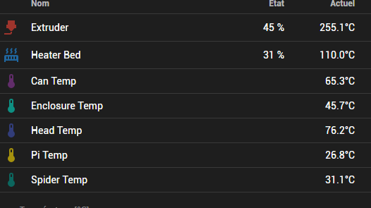

Savate Posté(e) Décembre 5, 2024 Posté(e) Décembre 5, 2024 Sur une Voron 2.4 350 (Volume de 50x50x50 à la louche) plateau à 110 et buse à 255, (pas d'aération, mais une circulation interne) il faut environ 30 minutes pour atteindre 43°. avec une t° de départ de 24° 1

Savate Posté(e) Décembre 6, 2024 Posté(e) Décembre 6, 2024 Le 06/12/2024 at 16:53, electroremy a dit : Une chose à considérer, étant donné qu'il s'agit d'une Core XY Dérouler oui, mais non la voron 2.4 est une core xy mais elle a un plateau fixe en bas. Dans la pratique plusieurs solutions pour le capteur de t° * le mettre au niveau de la zone d'impression (Enclosure Temp sur l'image) * le mettre dans la tête (mais ça donne des t° souvent fantaisistes parce qu'il fait chaud là dedans ) (Head Temp sur l'image) ou les 2 (ou plus)
