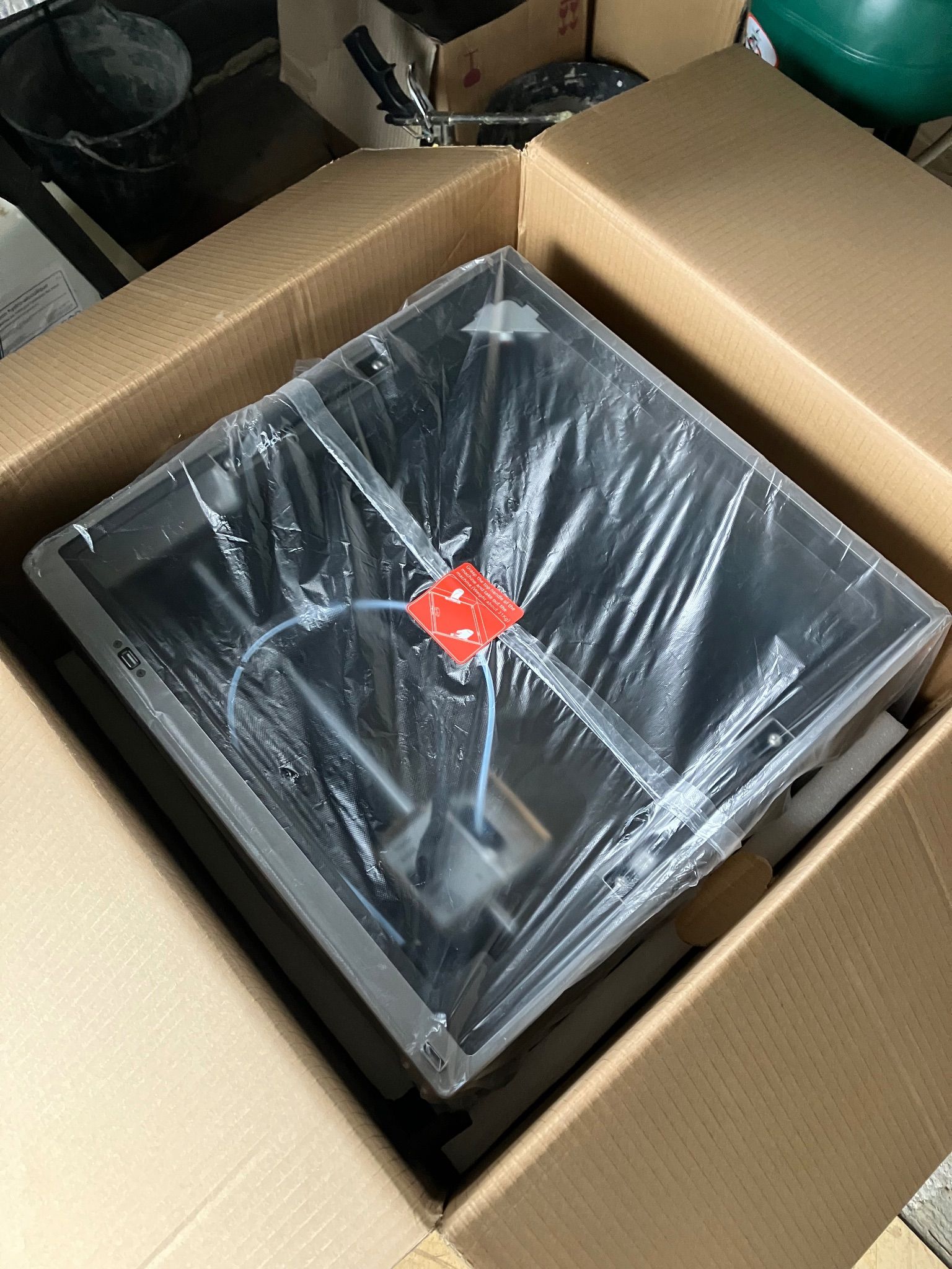

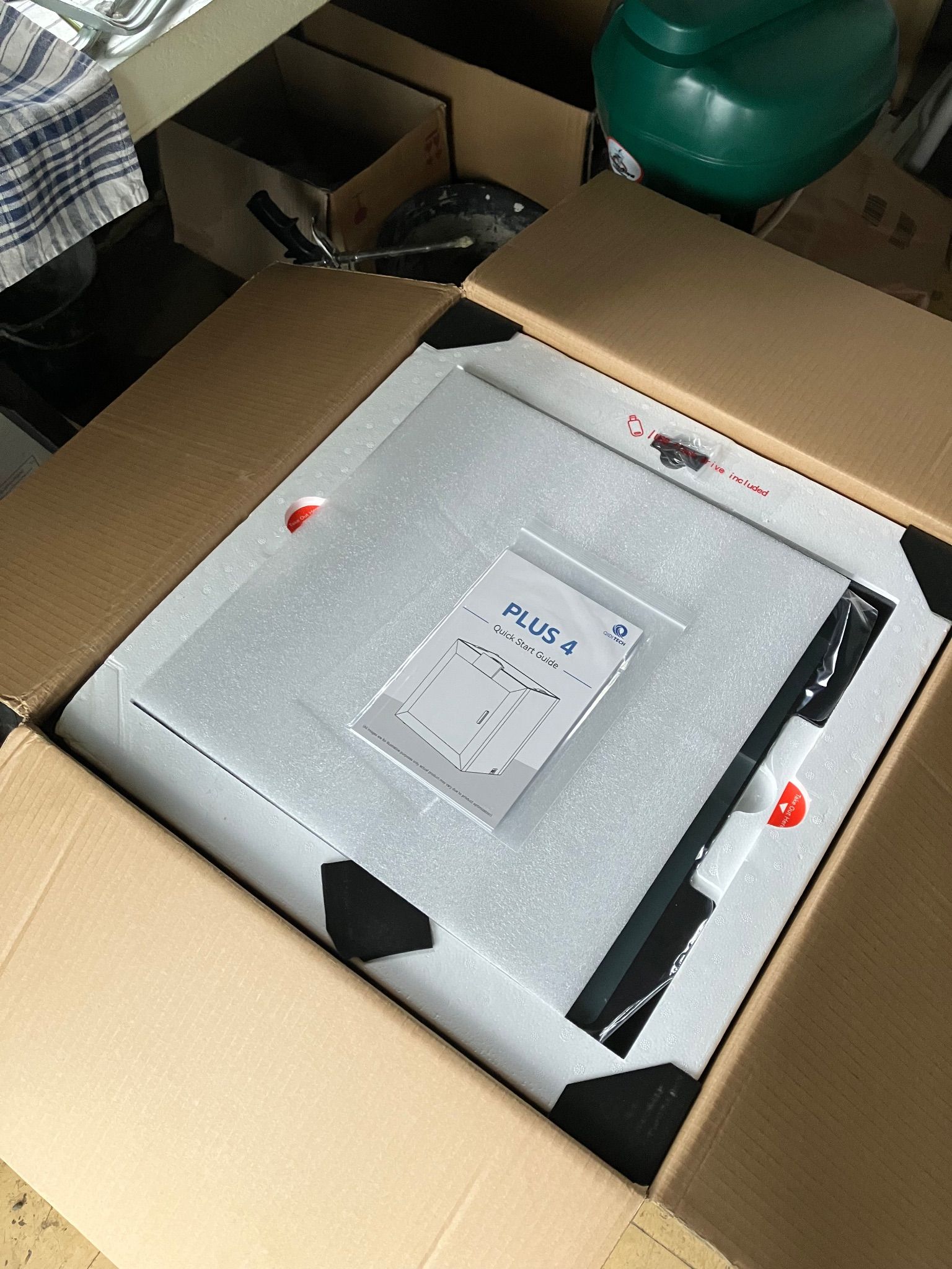

quelques photos du déballage 😉
emballage toujours soigné, aucun dommage
non ce sont les vielles photos 😉 enfin vieilles, le collègue l'avait reçu en octobre
pour l'extraire du carton, c'est plus simple à deux
il me semble que je l'avais précisé sur un autre sujet, le cordon d'alimentation se branche sur le côté droit et non derrière, enfin il n'est plus nécessaire d'avoir le bras long pour utiliser une Qidi ...

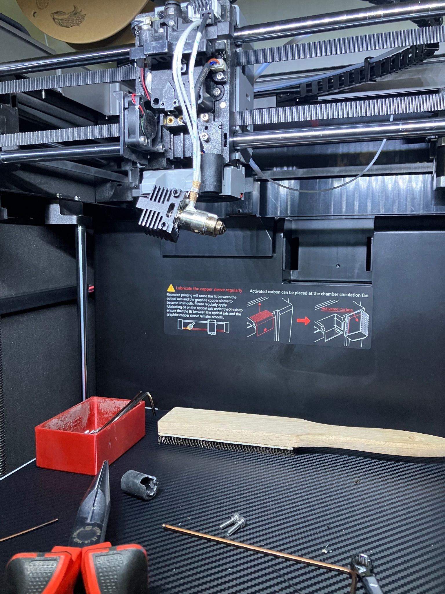

une vue détaillée du hotend démonté
voici une photo des poignées de manutention qui m'ont value quelques moqueries sur un autre sujet quand j'ai expliqué qu'elles étaient bien pratiques 😉
Modifié (le) par pjtlivjy

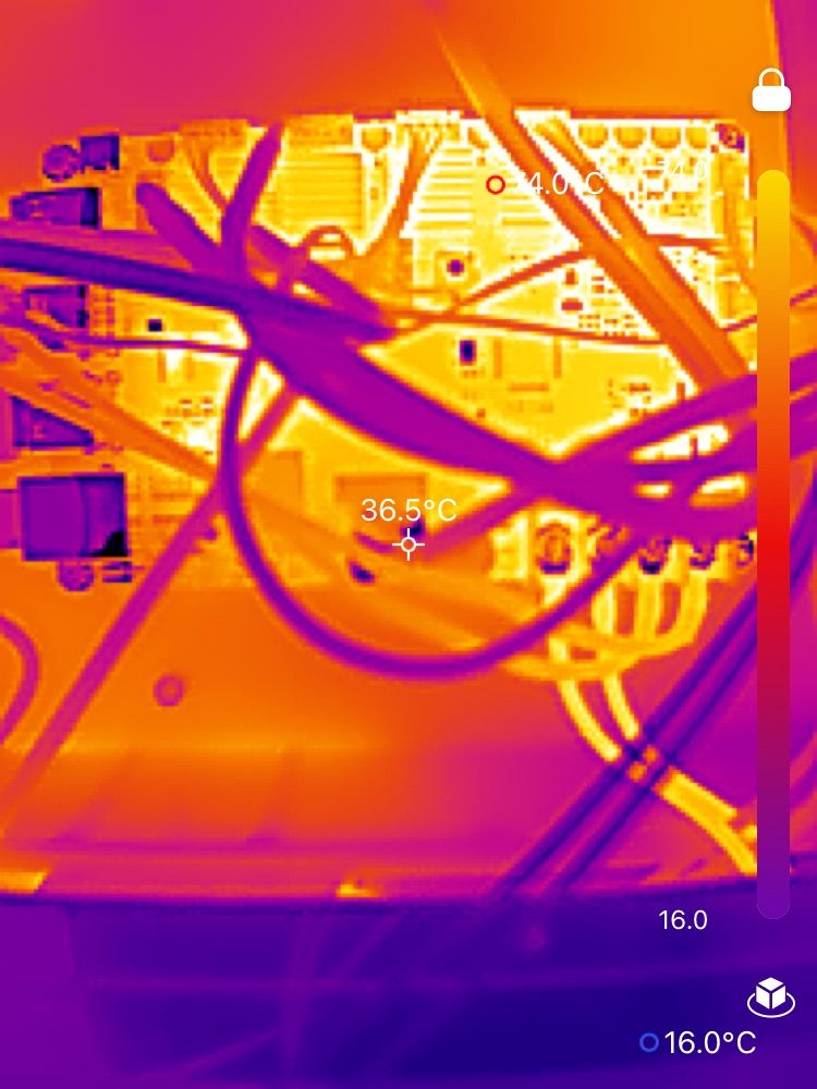

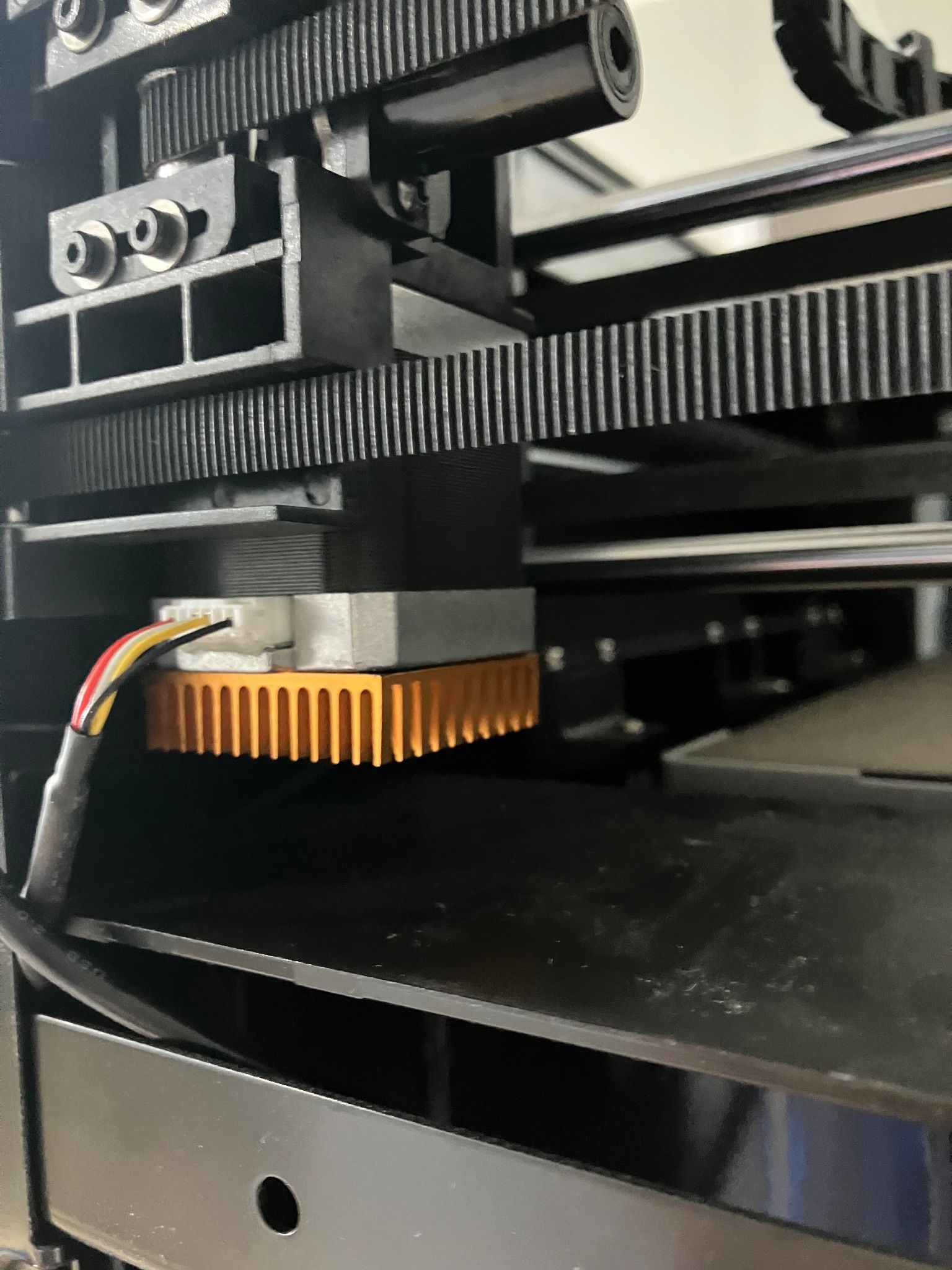

@V3DP voilà la photo que tu avais demandé, la température max que j'ai réussi à relever est de 74 degrés, la chambre était à 55, le bed à 100 et la buse à 280 degrés
@pjtlivjy Merci beaucoup !
La prise de mesure fait qu'il n'y a plus de ventilation, donc en fonctionnement normal on ne devrait pas dépasser ces valeurs max mesurée.
Donc il n'y a pas péril en la demeure pour les driver TMC. Si on régule bien la ventilation pour une température du contrôleur normale, les TMC ne vont pas surchauffer. Pas de besoin impératif d'un ventilateur de plus.
Au passage, il fait frisquet chez toi. 16°C dans l'ambiante 🥶

oui les températures ne sont pas affolantes
il y a 55 minutes, V3DP a dit :
refroidissement dynamique 🤣

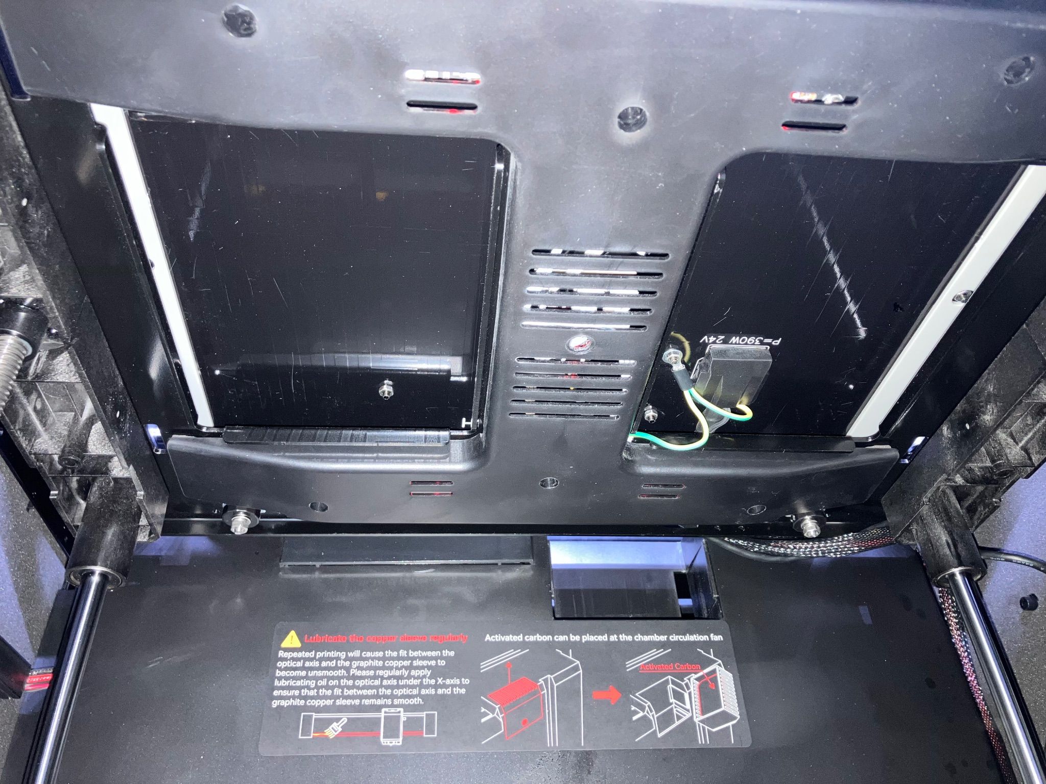

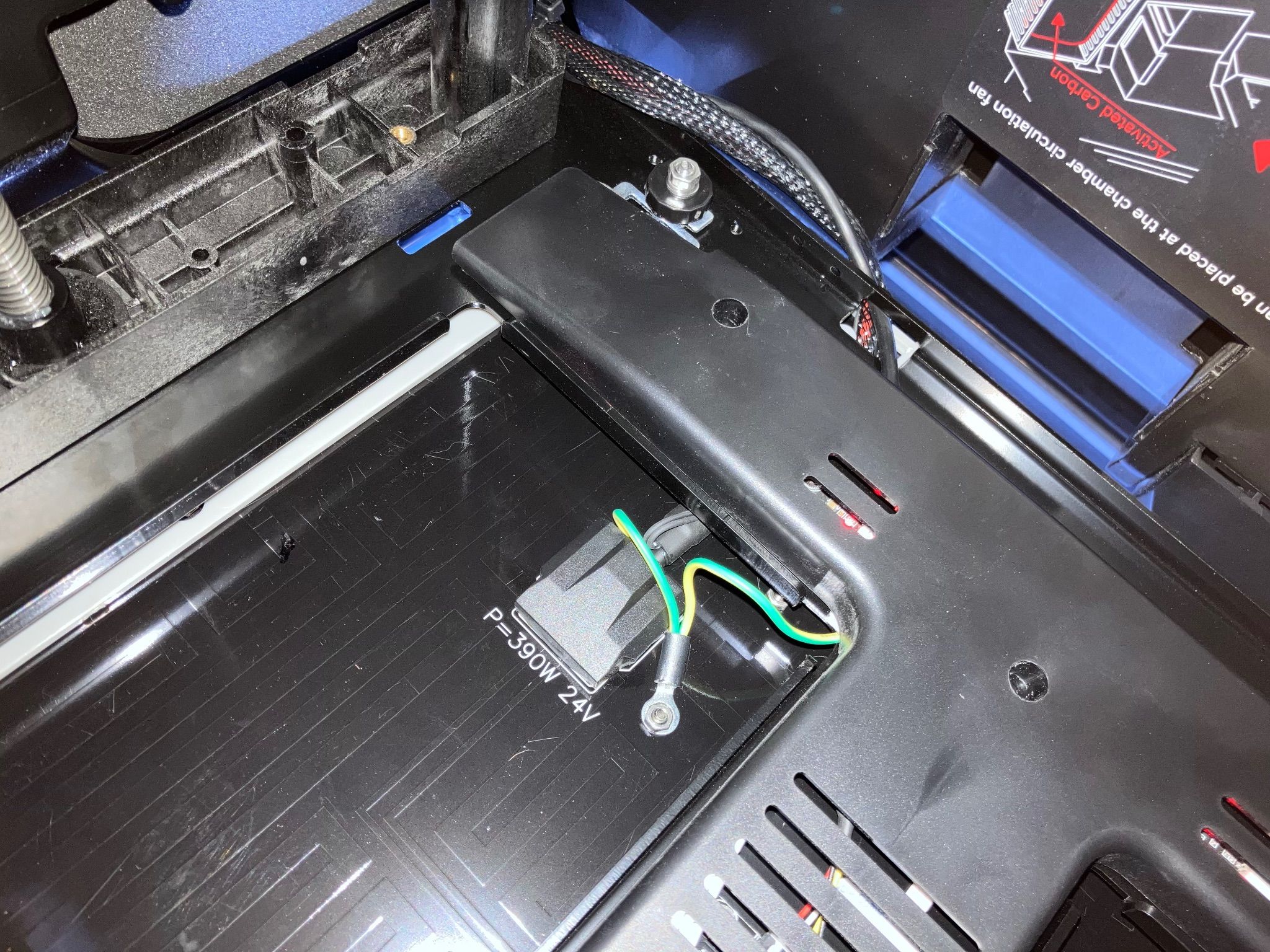

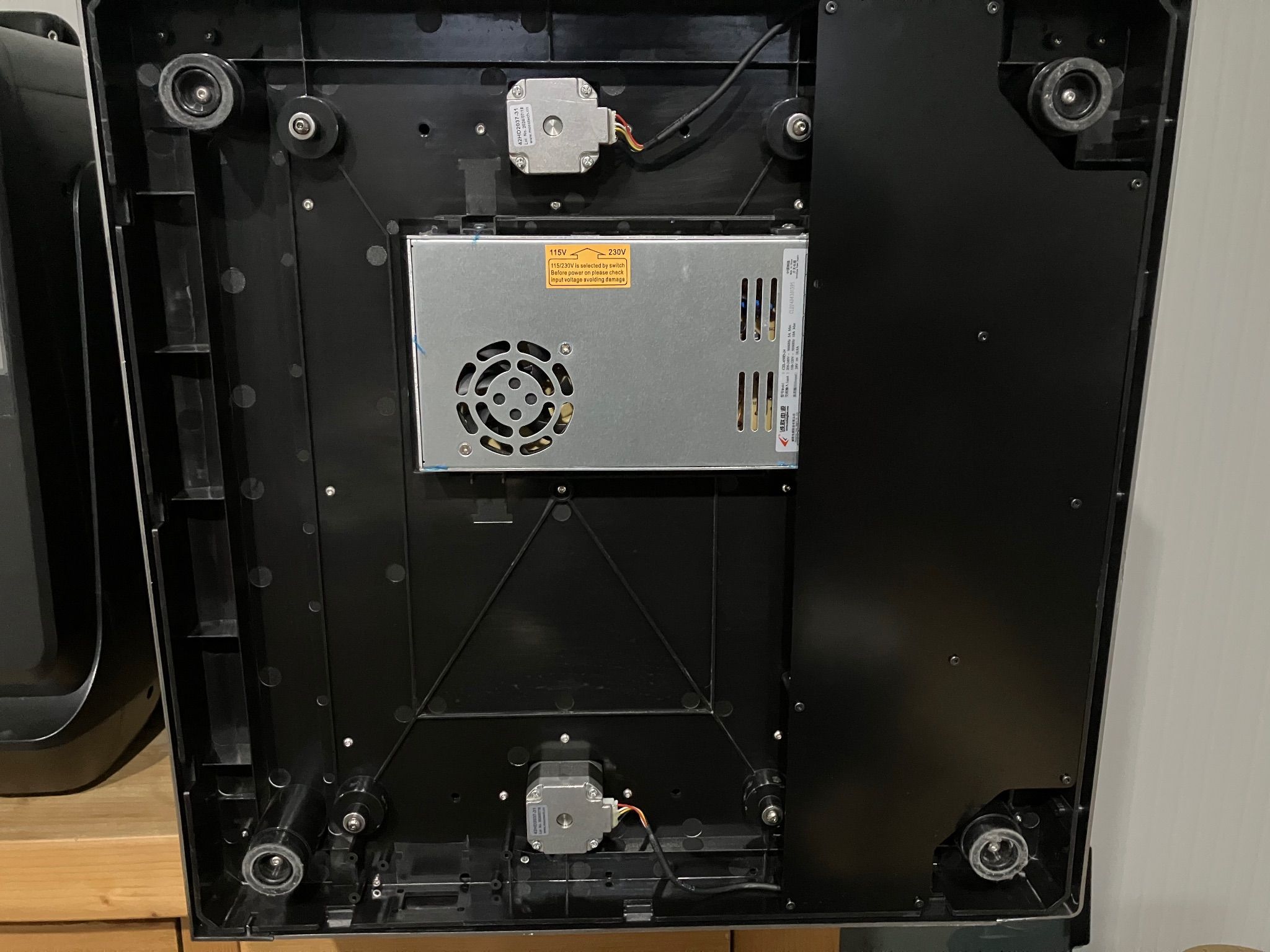

le dessous de l'imprimante avec les 2 moteurs des axes Z et l'alimentation
et les dessous du bed, on voit 2 des vis de réglage
la couleur bleue est du à un reflet, tout est noir 😉

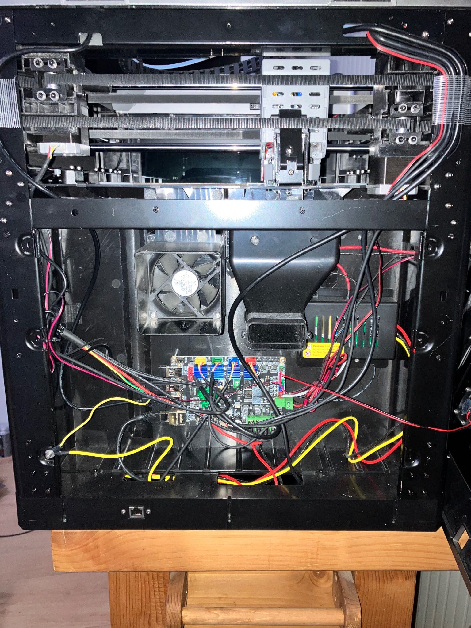

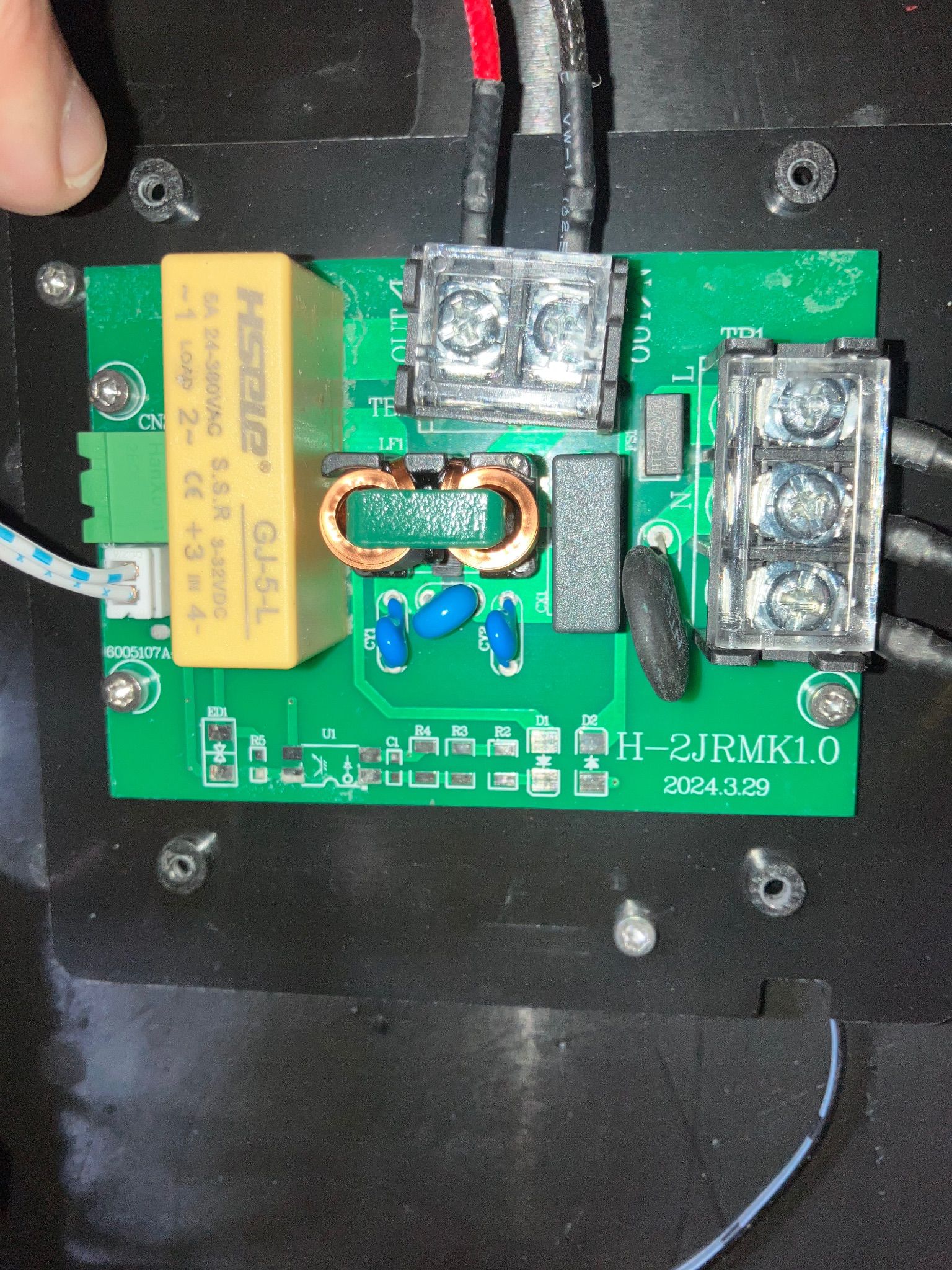

après avoir enlevé les 8 vis (sans oublier les 2 vis de la sortie des purges du hotend) on enlève le capot arrière
après avoir enlevé 4 nouvelles vis, derrière le petit capot noir à droite on découvre la carte qui gère le chauffage du bed
tant qu'on y est, ça ne peut pas leur faire de mal 😉
j'en ai profiter également pour faire la manip proposée par @fran6p pour la clé Wifi elle est désormais connectée sur le port USB extérieur

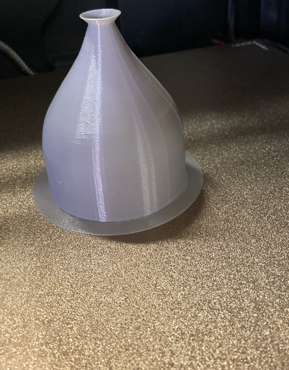

2 petits impressions réalisés la semaine dernières sur la Plus 4 avec des filament moins courants pour valider ce nouvel extrudeur et ces nouvelles buses
le PVB, son intérêt réside dans sa capacité à être lissé simplement avec de l'alcool isopropylique (plus connu sous le nom commercial Polysmooth de chez Polymaker)
ensuite le filament PBT dont l'intérêt réside dans sa très bonne compatibilité avec nombre de produits chimiques, huiles et graisses, une très faible hygroscopie.
Là il s'agit d'un grade spécial additionné de fibres de verre pour tenir à une température d'usage de 125 degrés

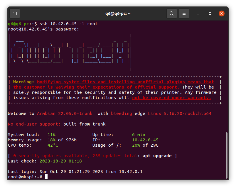

petit message @fran6p et @PPAC si vous souhaitez que je regarde des choses sur la partie informatique, OS, pas de souci mais il faut me téléguider 🤣

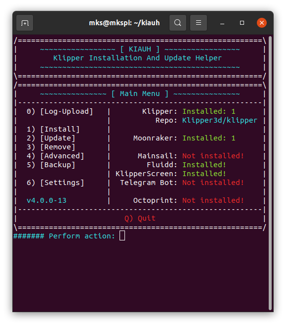

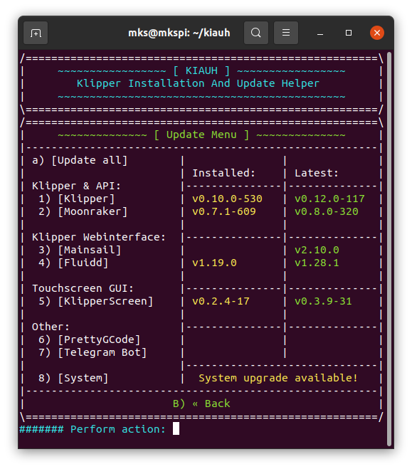

Éventuellement via une connexion SSH voir si tu peux faire l'équivalent des trois captures d'écran que j'ai fait dans mon sujet de découverte de la Q1 Pro.
Le 15/03/2024 at 10:10, PPAC a dit :
Via un client ssh (le mot de passe par défaut "makerbase" (sans les guillemets) pour les utilisateurs "root" et "mks")
Attention lors d'une session ssh, une erreur de syntaxe sur une commande (au caractères espace et la virgule prés) ou une mauvaise commande pourrait planter le système.
Et il ne semble pas y avoir (actuellement) de méthode pour remettre d'origine l'ensemble du système d'exploitation (Il n'y a pas de partition de "recovery" et il sera difficile (sauf éventuellement commander une puce mémoire EMMC avec de préinstallé le système pour cette imprimante, ou d'obtenir une image disque de la puce mémoire EMMC, auprès de QIDI Tech) de récupérer sur certain plantage du système d'exploitation, table de partition de la puce mémoire EMMC)
On peut voir à la connexion que l'on se trouve sur une distribution linux Armbian
Attention. Par précaution, ne pas mettre à jour le système d'exploitation avec la commande "apt upgrade" (je n'ai pas testé mais, cela peut éventuellement planter le système car il s'agit d'une vieille distribution qui n'est plus maintenue et qui a était altéré/bidouillé par Qidi Tech)
On peut remarquer que la date n'est pas correcte ( pour corriger le problème, voir l'alternative 2 de https://github.com/fran6p/Qidi_X-Max3/blob/main/OS/date-heures-synchronisees.md#alternative2 (merci à @fran6p))
Une bonne pratique est de changer le mot de passe par défaut, des utilisateurs "root" et "mks" avec la commande "passwd".

Pour avoir plus de détail des versions des composants lié a Klipper installé, exécution du script KIAUH pré-installé.
Attention (même si KIAUH le permet, mais par précaution), ne pas mettre à jour les "composants Klipper" ("Klipper", "Moonraker", "Klipper Screen", ... )  (car les versions des "composant Klipper" sont modifiées/bidouillées par QIDI Tech, pour fonctionner sur cette machine. Et les mettre à jour, risque presque assurément, de planter le système.)
/home/mks/kiauh/kiauh.sh
image.png.dbc61414ccf9f669e0399ca4a1624925.pngimage.png.babbb0f7f186c58aad91e3cc7e9184d6.png
Dans un premier temps comme l'a indiqué @PPAC :
- version de l'OS installé :
  • cat /etc/armbian-release
  • cat /etc/debian_version
- versions de Klipper, Moonraker, Fluidd, Mainsail telles qu'indiquées via la page Update de Kiauh

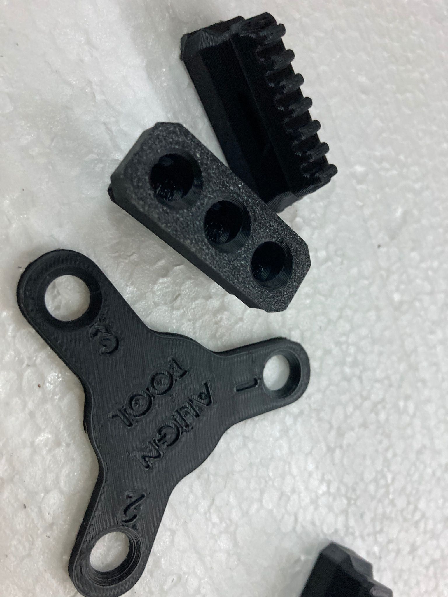

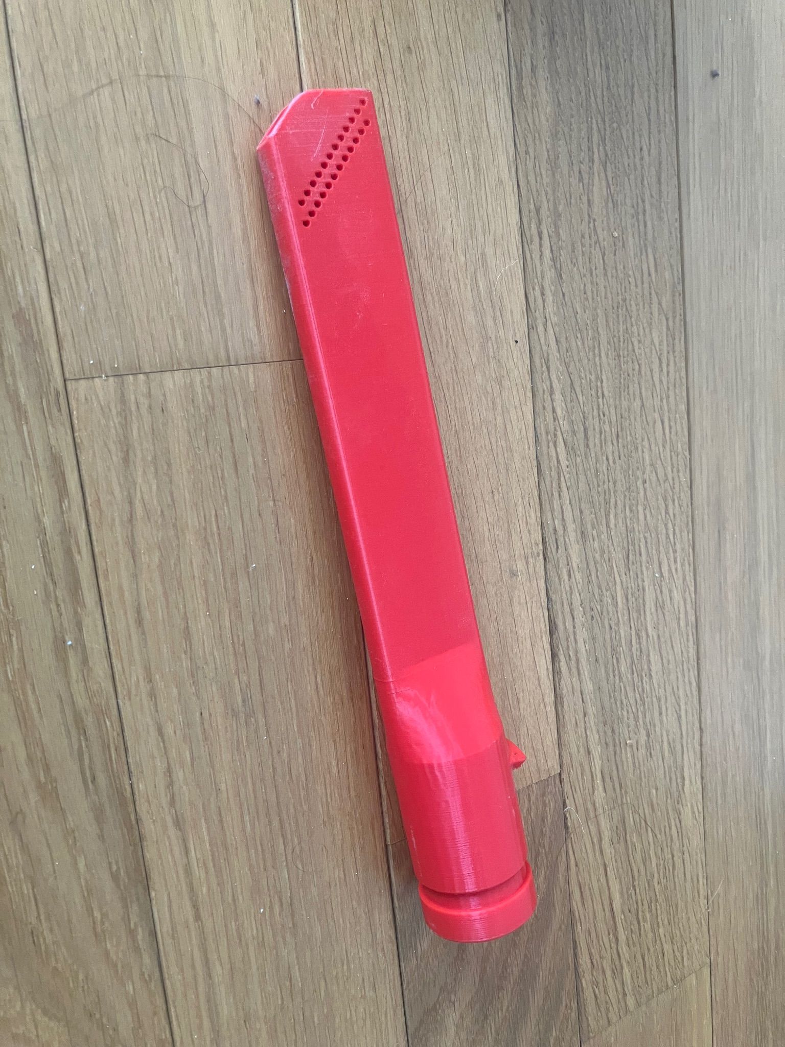

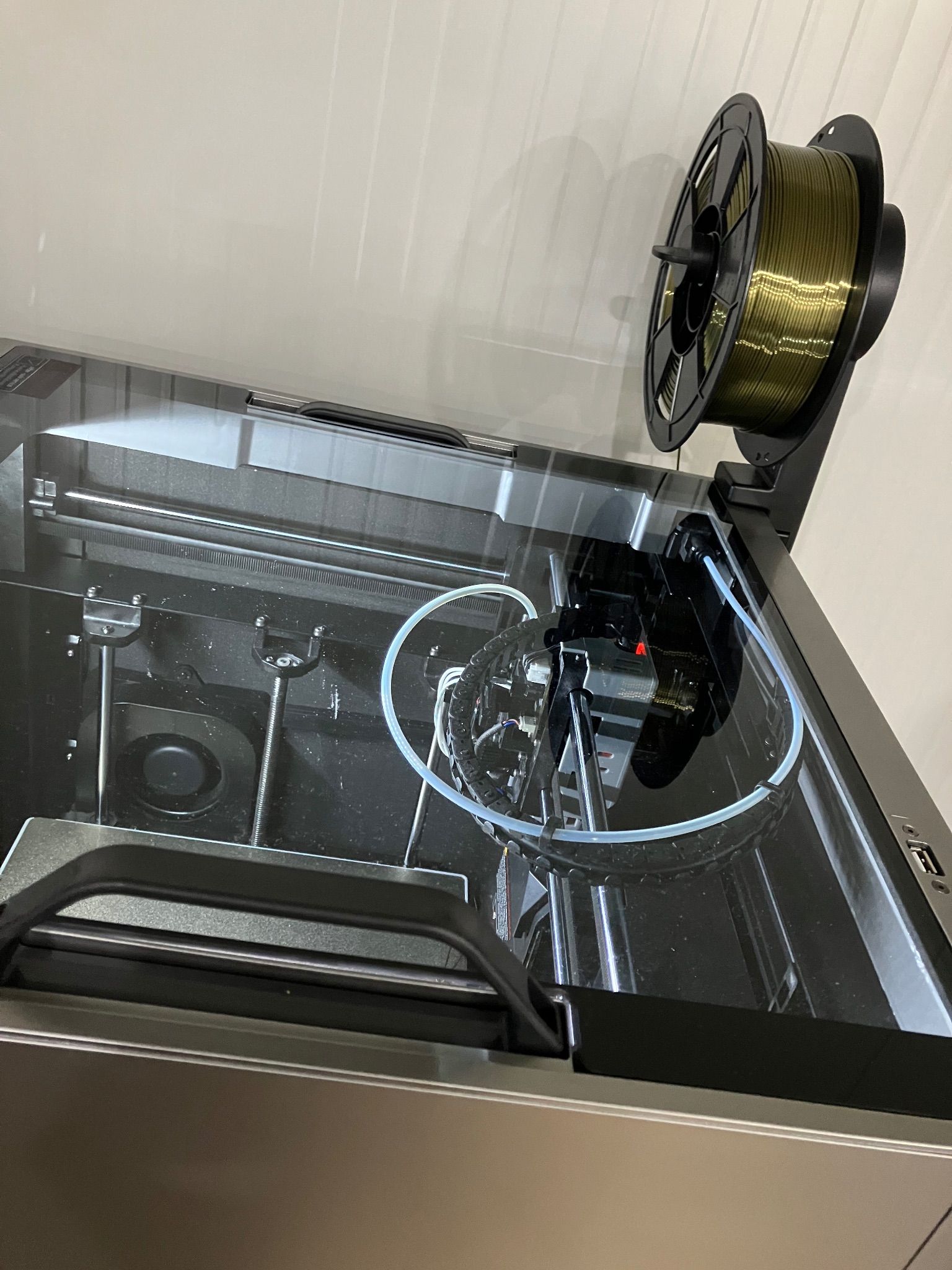

juste de passage ce week end chez moi avant de repartir en déplacement, une petite impression utile mais avec du PCTG de chez Fiberlogy
pourquoi le PCTG, d'abord parce que je souhaitais un truc très résistant, j'ai cassé celui d'origine car une pièce métallique est tombée dessus 🙄 et puis l'occasion de tester un nouveau filament
ça s'imprime bien un peu comme du Petg mais avec un plateau à 90 degrés
