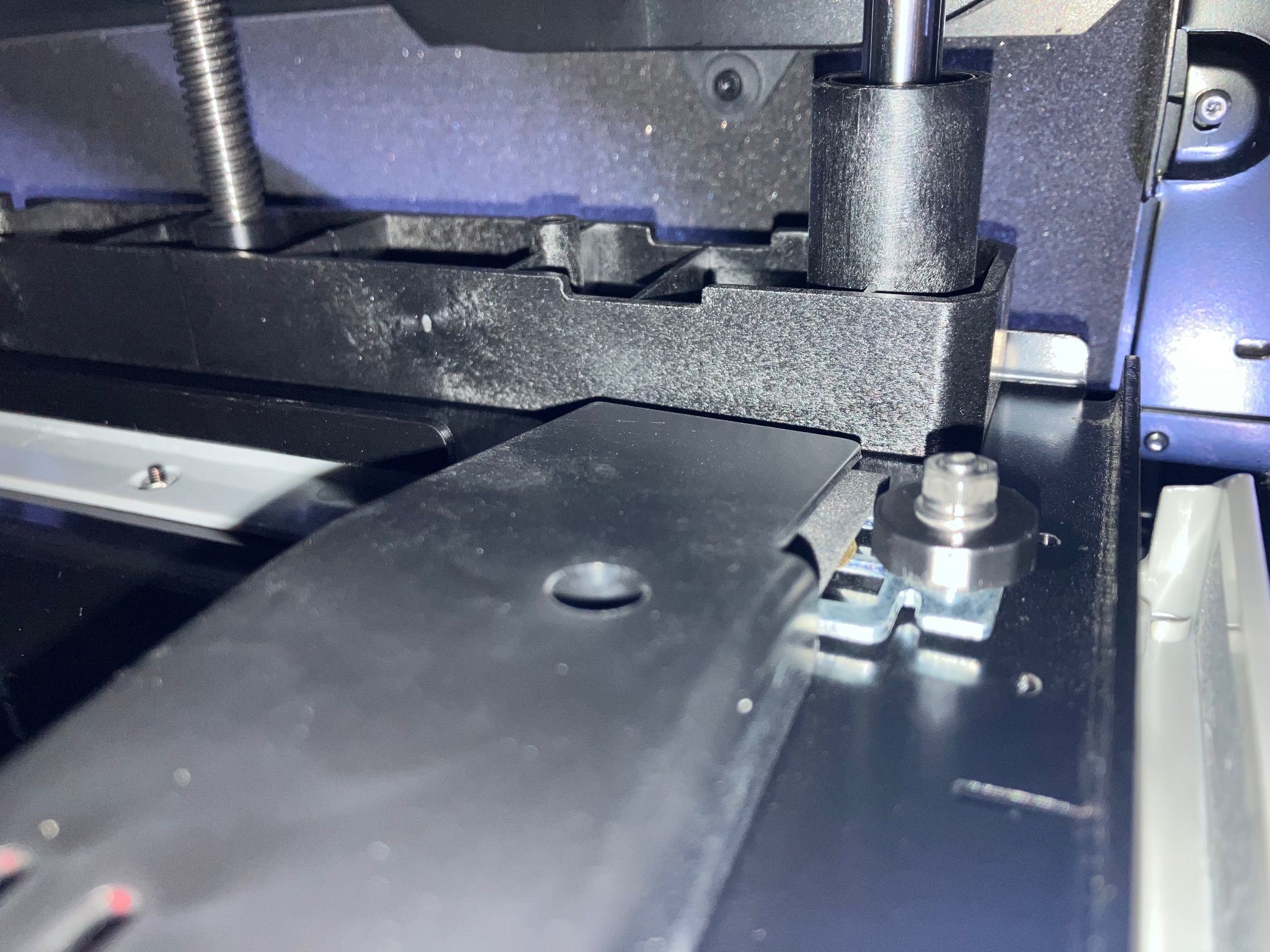

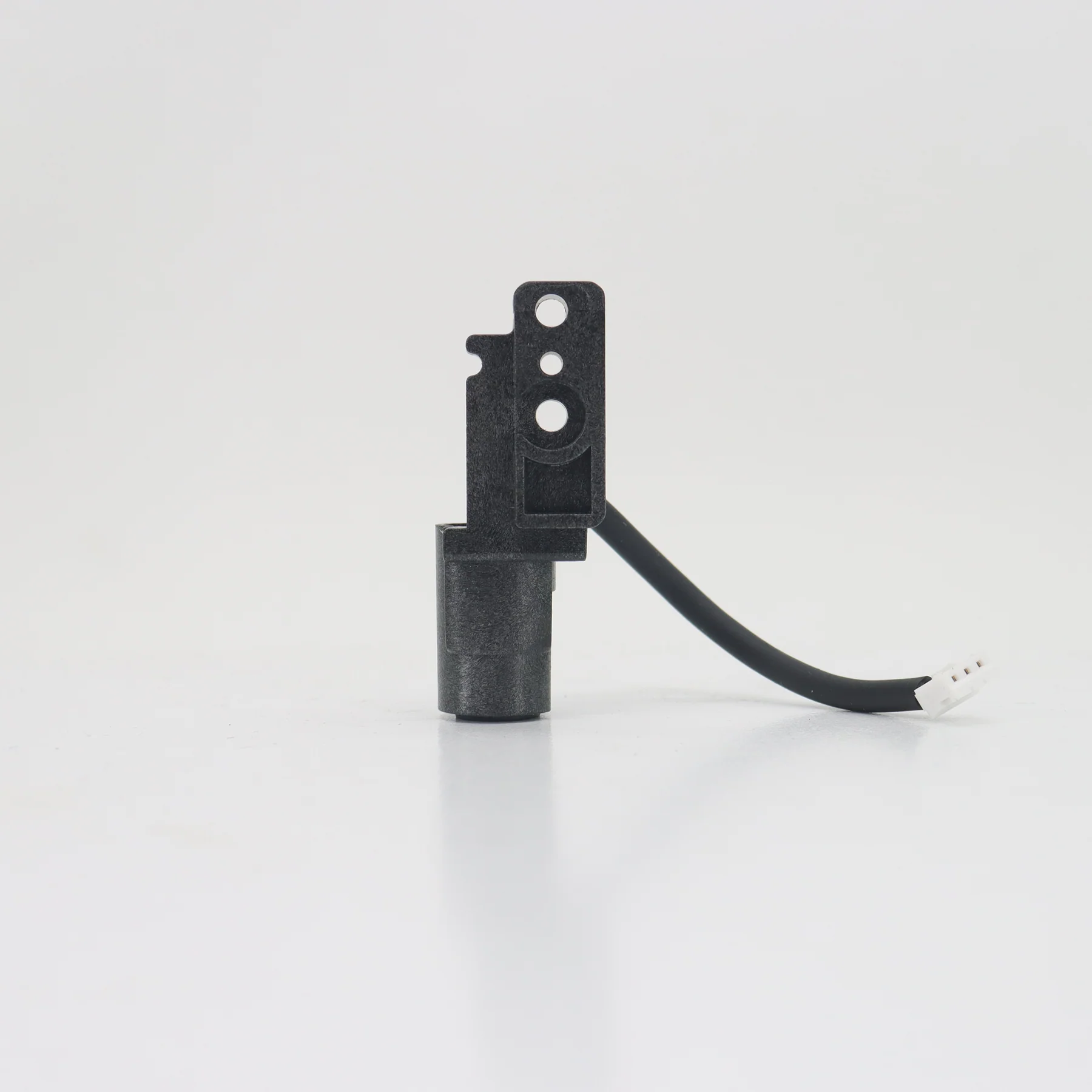

les capteurs du plateau ont les aperçoit dans la video là @vap38

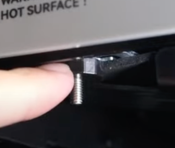

c'est la partie grisée au dessus de l'écrou et ils ressemblent à cela
Modifié (le) par pjtlivjy
Super merci 😀 @pjtlivjy

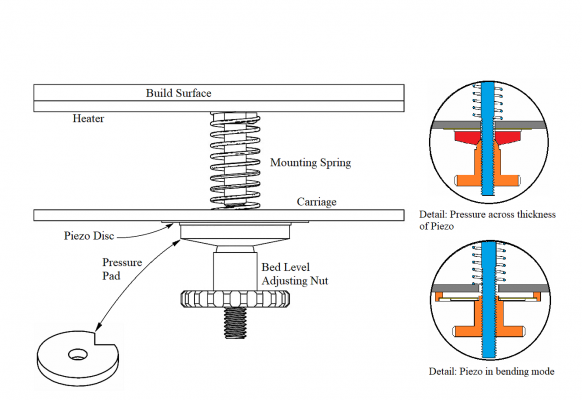

 @JDL61 il faut vraiment suivre à la lettre la procédure 😉

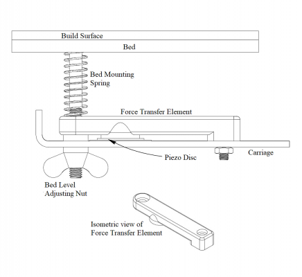

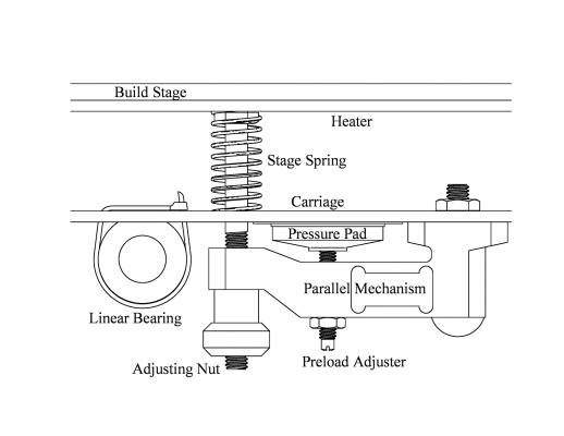

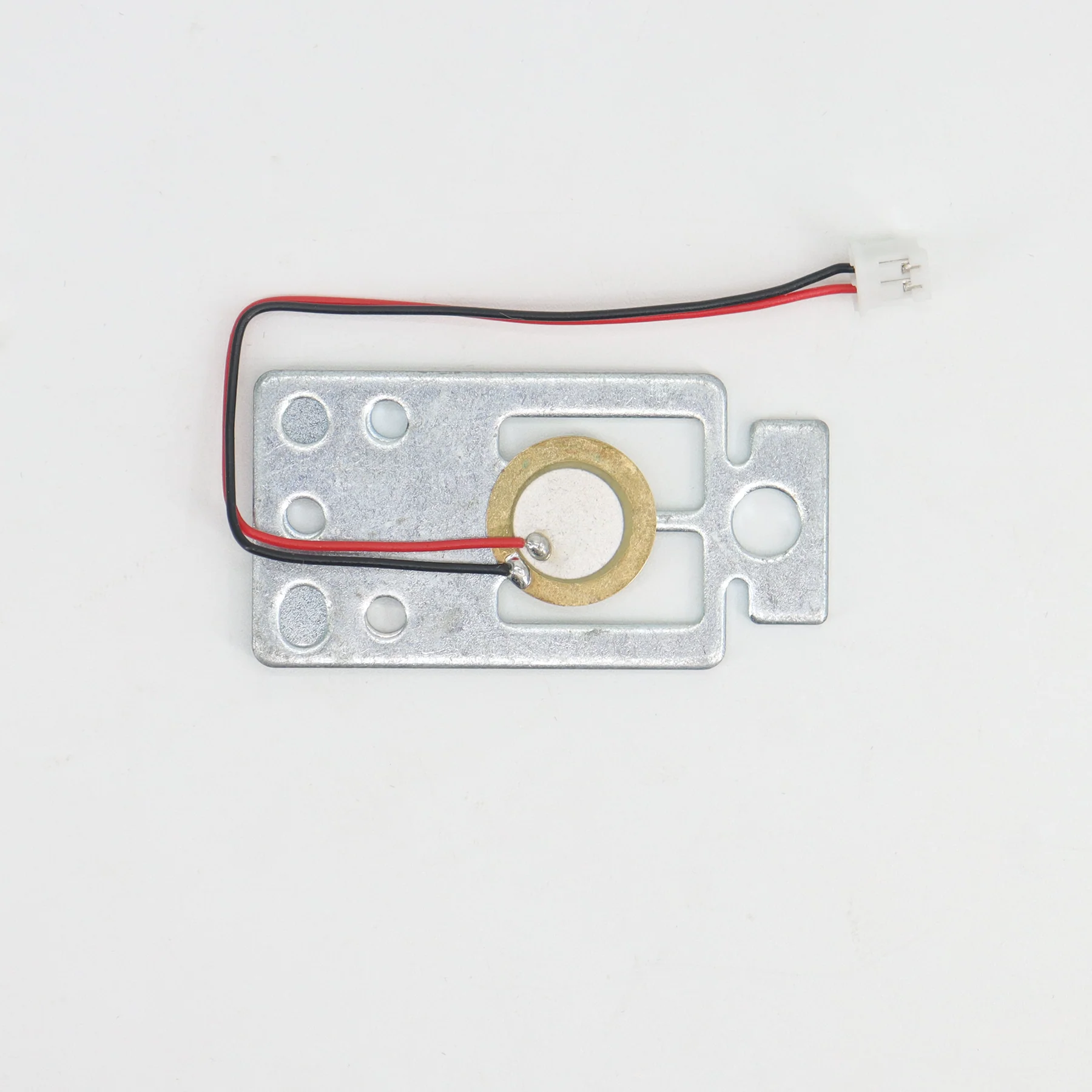

sous chaque angle et au centre, des jauges piezzo (pressure pad) qui vont réagir à la pression de la buse et permettre un premier repérage de la buse par rapport au plateau.
ce sont des illustrations de principe des 3 systèmes que l'on trouve communément
image.png.1569d629bf2de096c4c009420e5f7f2c.png image.png.30775d484fda62092dac49bfb0431339.png
dans un second temps, le mesh du plateau est relevé par le capteur à induction se trouvant à droite du hotend (voir ci-dessous)
Je veux bien suivre la procédure @pjtlivjy, les schémas de principe joints sont parlant. Je note qu'aucun ne comporte de contre écrou de blocage sous la molette de réglage et cela me semble normal.
Sur la plus 4, nous avons ce contre écrou qui, à l'appui de ces schéma confirme mon questionnement. Son action inverse le sens d'appui du filetage dans la molette. Compte tenu du jeu dans le filet, on vient ainsi modifier le réglage fait initialement .... ce qui va à l'encontre du but recherché

une autre vue des capteurs piezzo

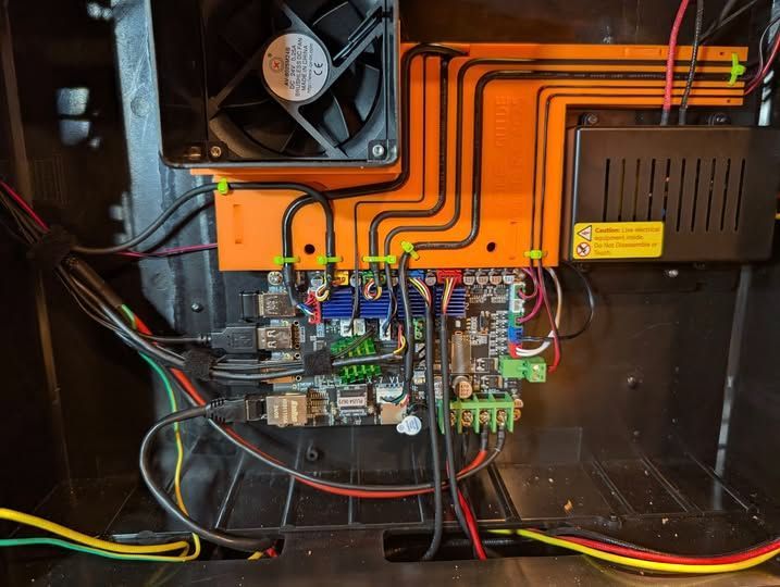

@pjtlivjy Voici un exemple de câblage de qualité qui si colle ?
Très belle réalisation propre et bien ordonnée
Il faut réaliser un support pour abloquer les câbles, ce travail demande de la précision et beaucoup de réflexions.
A+
  • J'aime 4
Ca me fait penser lorsque je câblais mes amplis à tube.
Les règles de cheminement du câblage de modulation et d'alimentation étaient très stricte sous peine de ronflette.
Ici c'est propre, mais quant à l'utilité...
A noter que deux câbles de commande moteur, prise bleues et rouge en haut du MCU, passent à coté du secteur, câbles rouge, noir et jaune en bas.
