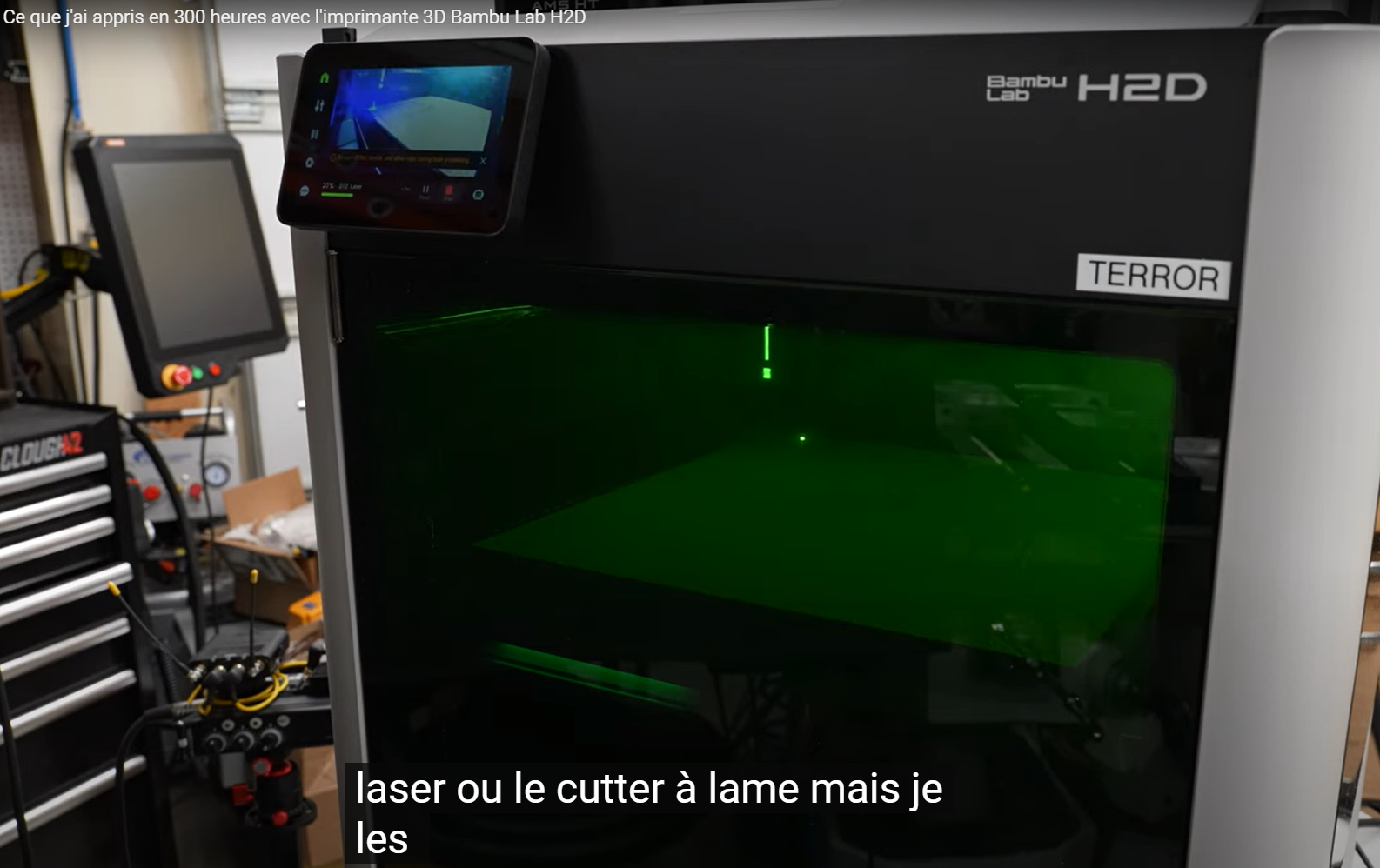

Quand on voie la fumée qui se dégage par la découpe laser dans l'imprimante 😅, l'image est tirée de la vidéo de Clough42, ça m'a convaincu pour la non-utilisation d'un laser dans une imprimante 3d a + de 2000€ !!
Je ne sais pas si tu as remarqué @Hedd mais nous sommes deux à avoir fait la même remarque sur près de 370 interventions.
Aucune réaction. Le déni totale.

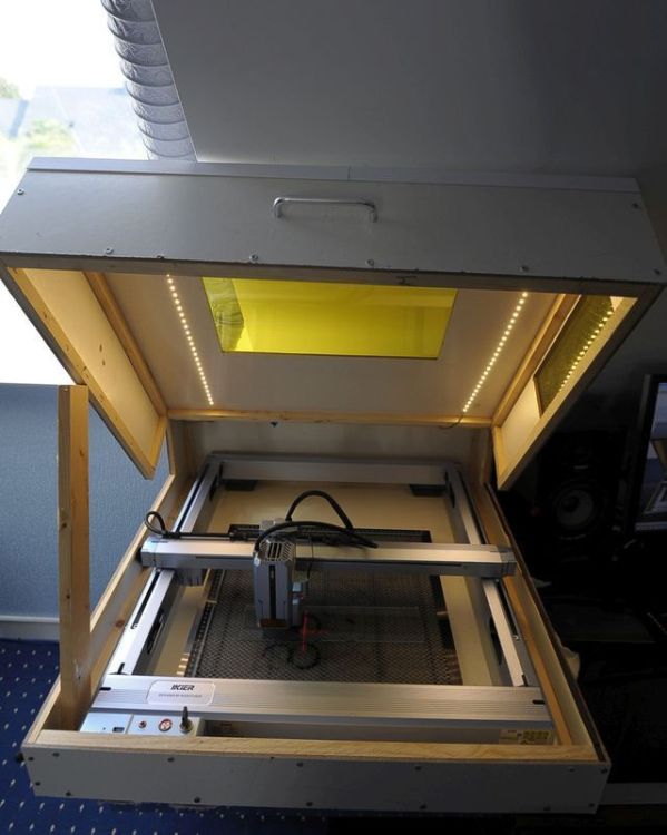

Malgré une extraction puissante vers l'extérieur l'intérieur du caisson nécessite un nettoyage régulier.
La couche de poussière est impressionnante, et je ne découpe pas de bois. Heureusement l'Ikier est entièrement carénée.
J'imagine aisément l'état de l'intérieur d'une imprimante 3D. Surtout avec le système de ventilation anémique de la H2D.
Vendu au prix du pro mais ça reste un jouet.
