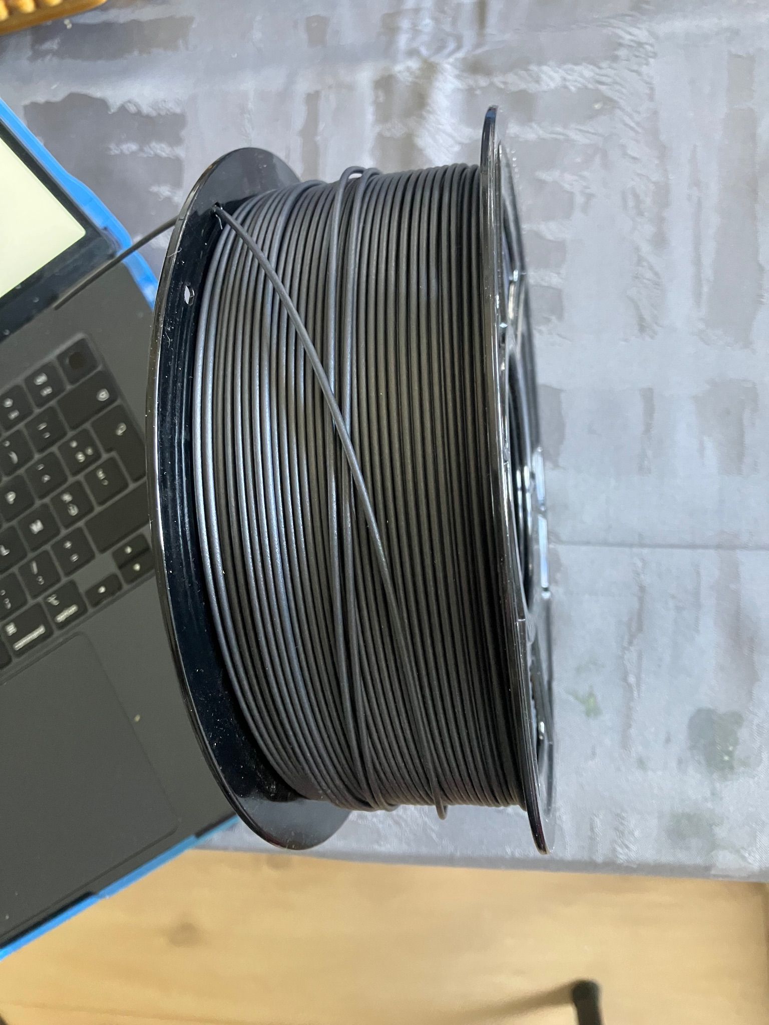

pjtlivjy Posté(e) Février 9 Auteur Posté(e) Février 9 une raison pour laquelle les sécheurs ne montent pas plus haut en température, c'est je pense pour des raisons de sécurité à 85/90 degrés la donne change mais aussi à cause des bobines un exemple d'un bobine nylon qui ne tient pas la température de séchage du nylon 6 h à 90 degrés et voilà le résultat la photo ne rend pas vraiment mais la flasque droite est voilée d'environ 3 mm elle n'est plus plane
electroremy Posté(e) Février 9 Posté(e) Février 9 il y a 35 minutes, pjtlivjy a dit : un exemple d'un bobine nylon qui ne tient pas la température de séchage du nylon Alors ça c'est un vrai problème ; l'as-tu remonté au fabriquant ? Un filament technique bobiné sur un support qui ne supporte pas la température requise pour le séchage n'est pas utilisable. A moins qu'on puisse trouver un dispositif de séchage rapide en continu rapide mais cela semble utopique... Autres soucis avec ces boites étanches de stockage : les dispositifs multicouleur font reculer le filament sur une distance importante Il faut donc des systèmes de buffer, ou bien que les supports de bobine soient capables de rembobiner le filament. Et bien sûr ça doit être très fiable. 1
pjtlivjy Posté(e) Février 9 Auteur Posté(e) Février 9 (modifié) Il y a 7 heures, electroremy a dit : Alors ça c'est un vrai problème ; l'as-tu remonté au fabriquant ? Un filament technique bobiné sur un support qui ne supporte pas la température requise pour le séchage n'est pas utilisable. non car c'est assez courant hélas les quelques réponses que j'avais eu il y a environ 2 ans avec plusieurs fabricants indiquaient que seul le moyeu devait être utilisé pour l'impression et donc qu'il n'y avait pas de problème si les flasques se déformaient Modifié (le) Février 9 par pjtlivjy 1

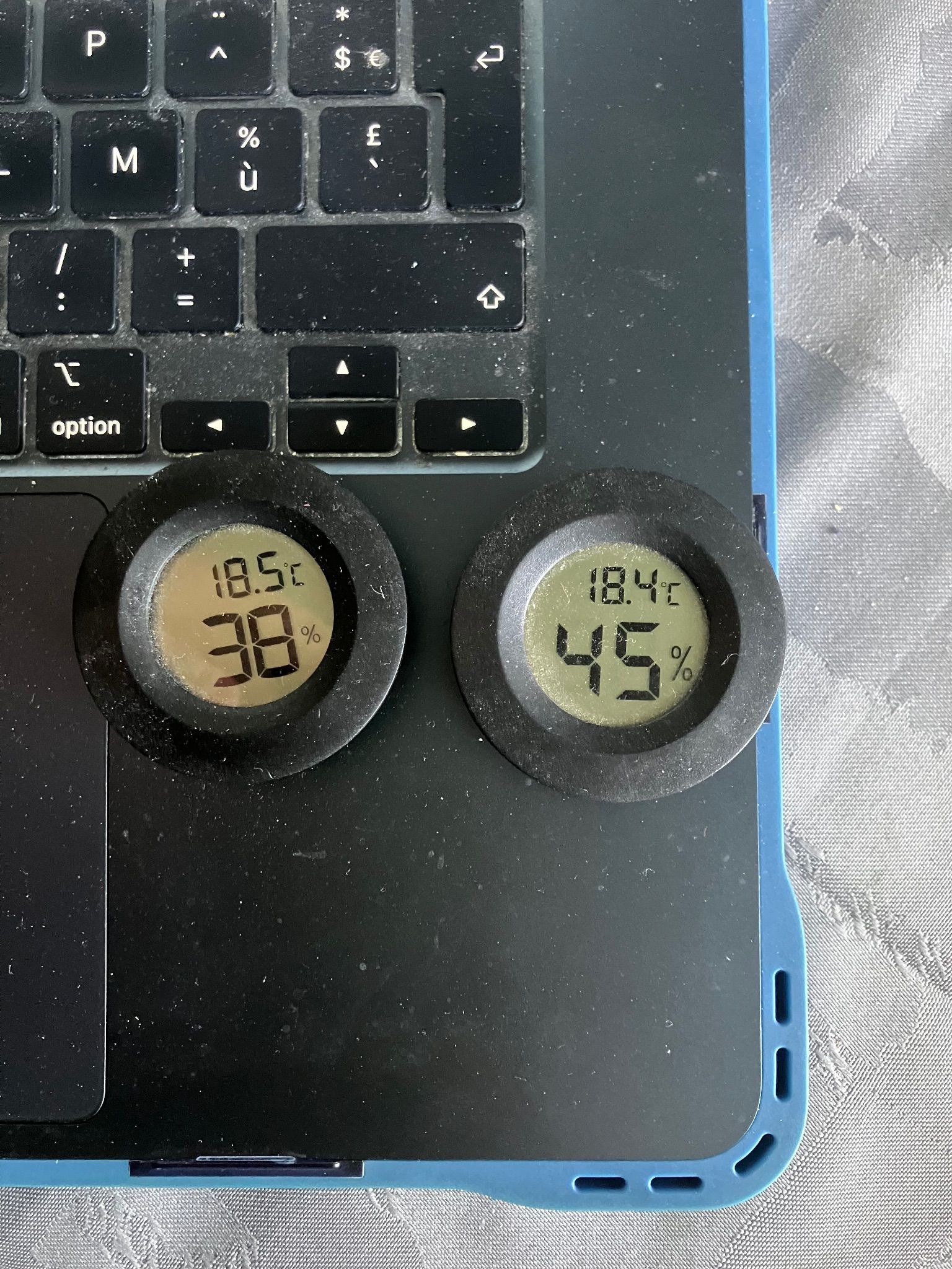

pjtlivjy Posté(e) Février 10 Auteur Posté(e) Février 10 (modifié) @rt36 oui c'est ça de mémoire mais 15% en 6 c'est avec quelle puissance électrique quand je disais ça n'est pas foufou je suis dur car il y a aussi la précision du capteur, la preuve ... même capteur dans les 2 mais 2 fabricants différents Modifié (le) Février 10 par pjtlivjy 1
