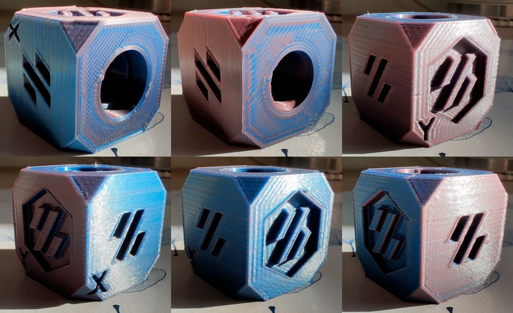

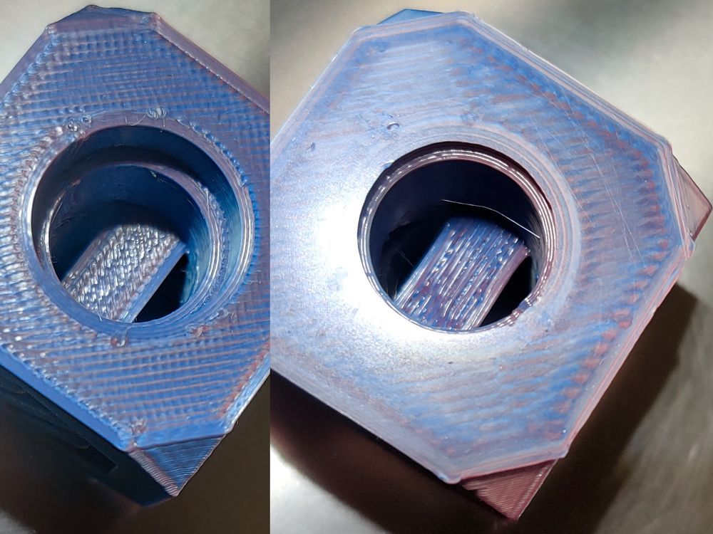

voilà une impression après toutes ces modifications
et le pont à l'intérieur
C'est pas mal du tout.
En plus en lumière rasante les défauts sont accentués.

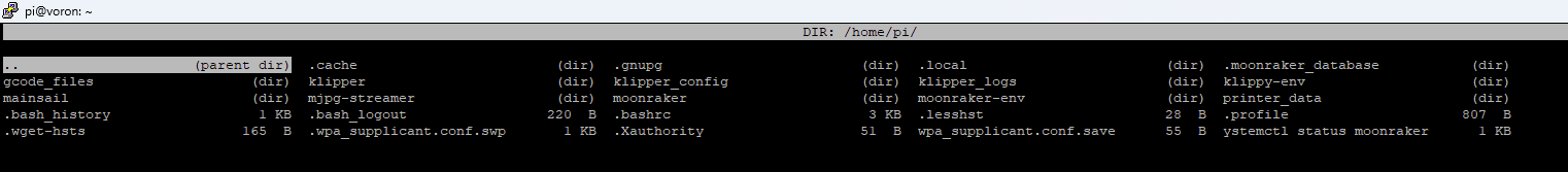

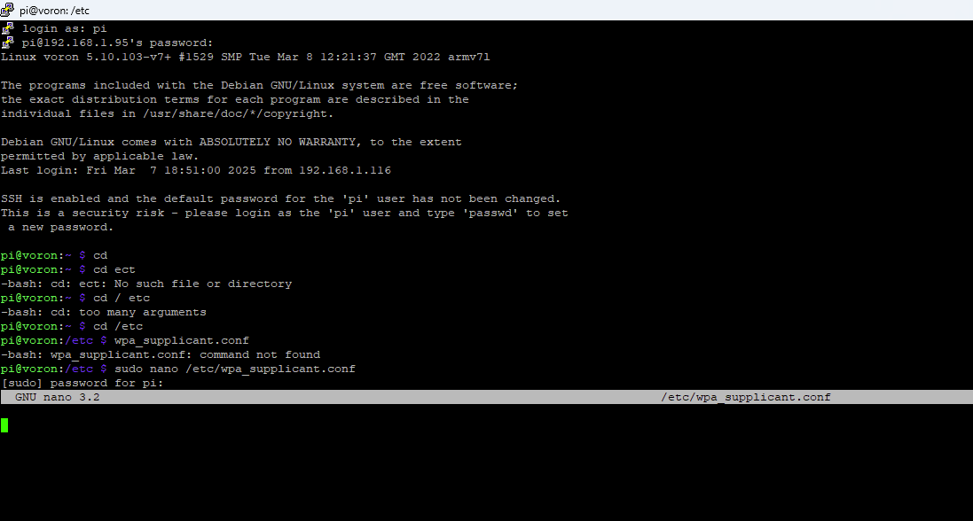

bon j'ai réussi à entrée sur le pi et voilà les fichiers/répertoires trouvés,Capturedcran2025-03-07190540.thumb.png.218ac17a94793713d4217cdfd43f999e.png
j'ai fouillé les DIR et ne trouve pas, ce serait où ?
  Le 07/03/2025 at 18:08, MP3 a dit :
Dérouler
il faut faire un petit
cd  /etc/wpa_supplicant/
pour aller dans le répertoire
et
sudo nano wpa_supplicant.conf
ou plus rapide :
sudo nano /etc/wpa_supplicant/wpa_supplicant.conf
pour éditer.
sudo : donne les droits root à la commande qui suit (pour pouvoir modifier tout ce que l'ont veut ou presque)
nano : c'est un éditeur de texte

  Le 07/03/2025 at 16:08, Funboard29 a dit :
Dérouler
j'espère tout de même que l'on peut avoir mieux que ça !
je ne suis pas pro FDM, et loin de là, mais je vois plein de défaut,
ondulations, angles, 1ere couche écrasée, maintenant c'est du PLA et ça brille.
Je vais essayer l'ASA ...
Il y a tout un travail de calibration et d'adaptation des réglages pour chaque filament dans le slicer.
Mais le début est encourageant.
  Le 09/03/2025 at 12:16, MP3 a dit :
Dérouler
ondulations : Input Shaper non réglé
angles : flow et pressure advance (pour chaque bobine normalement ...)
première couche : zoffset à régler
Donc rien de bien méchant 🙂

  Le 07/03/2025 at 18:16, Savate a dit :
Dérouler
Je ne vois rien dans le fichier, il semble vide ?! 🤔
alors je renseigne ces éléments dans le fichier sous l'éditeur nano,
country=fr
ctrl_interface=DIR=/var/run/wpa_supplicant GROUP=netdev
ap_scan=1
update_config=1
network={
 ssid="mon user"
 psk="mon mdp"
ensuite je fais Ctrl+O pour enregistrer
puis ctrl+X pour quitter
ensuite je tape nano wpa_supplicant.conf pour retourner dans le fichier et vérifier l'enregistrement, il semble vide !?
Modifié (le) par MP3
  Le 09/03/2025 at 14:02, MP3 a dit :
Dérouler
tu n'es pas au bon endroit
ok, c'est renseigné, je verrai si je peux me connecter en wifi, encore merci à tous pour votre aide, on le dira jamais assez !!!
Dérouler
sur la copie d'écran ce n'est pas au bon endroit tu édites le fichier /etc/wpa_supplicant.conf, pas /etc/wpa_supplicant/wpa_supplicant.conf
  Le 09/03/2025 at 15:16, Savate a dit :
Dérouler
merci, j'ai modifié, je ferai un essai de connexion WIFI, j'arrive à me connecter avec mon navigateur en wifi.

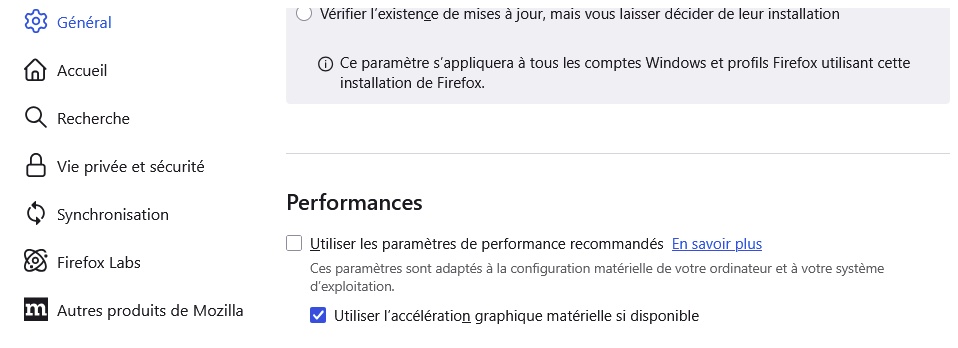

quand je fais le maillage sous mainsail, je n'ai pas l'affichage de la carte des niveaux qui apparait, mais une info qui me dit qu'il faut webgl ?
Avez vous une info ?
merci
  Le 09/03/2025 at 18:49, MP3 a dit :
merci
Dérouler
tu utilises quel navigateur ?
  Le 10/03/2025 at 07:04, MP3 a dit :
Firefox
Dérouler
essaye avec chrome ou edge
  Le 10/03/2025 at 07:54, Savate a dit :
Dérouler
J'ai trouvé !
dans paramètres, général, performances, décocher "utiliser les paramètres ..." et cocher "utiliser l'accélération ...".

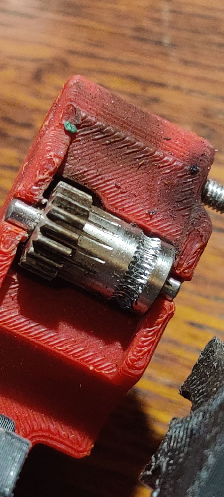

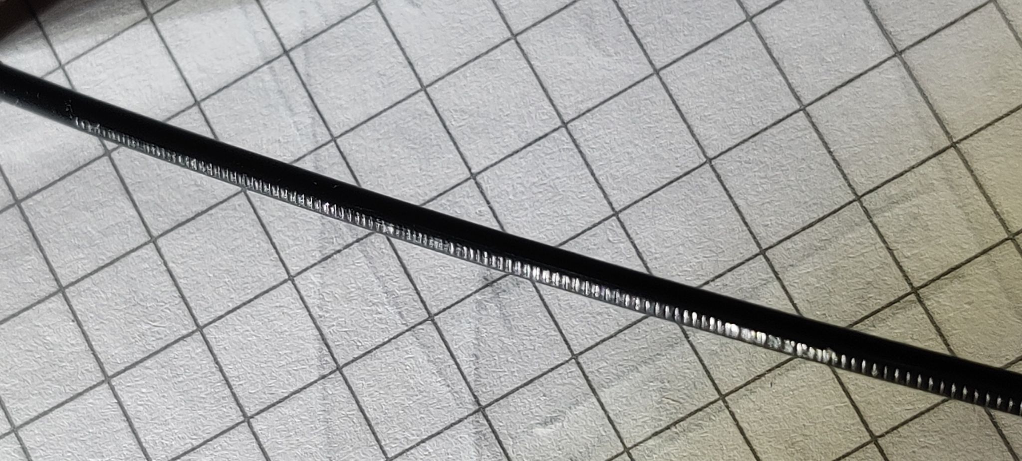

Si tu ressors ton filament de l'extrudeur : il est marqué par les engrenages ou pas ?
il faut qu'il soit un peu marqué mais pas trop.

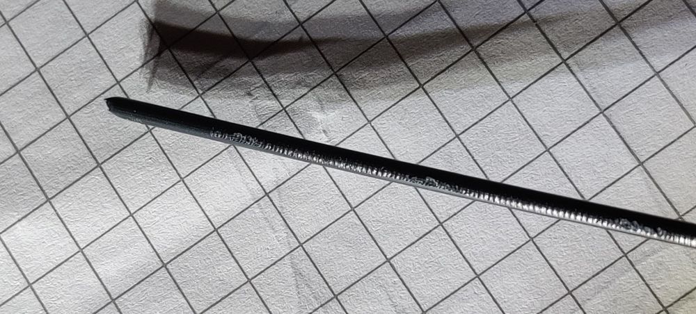

  Le 10/03/2025 at 14:16, Savate a dit :
Dérouler
on devine un marquage très léger en pleine lumière ou à l'ongle sur 2 côtés opposés du filament.
à la loupe, Il ne semble pas y avoir manque de marquage, je peux en déduire que les pignons sont propres et en bon état.IMG_20250310_154607.thumb.jpg.866a5fd7366723588a3fcac25ba2eacc.jpg
  Le 10/03/2025 at 15:00, MP3 a dit :
Dérouler
mai surtout que la vis de réglage n'est pas assez serrée, il faudrait un marquage (un peu) plus prononcé (il faut resserrer molette sur le levier de l'extrudeur)
ça peut expliquer la différence entre les différentes vitesses.
Modifié (le) par Savate

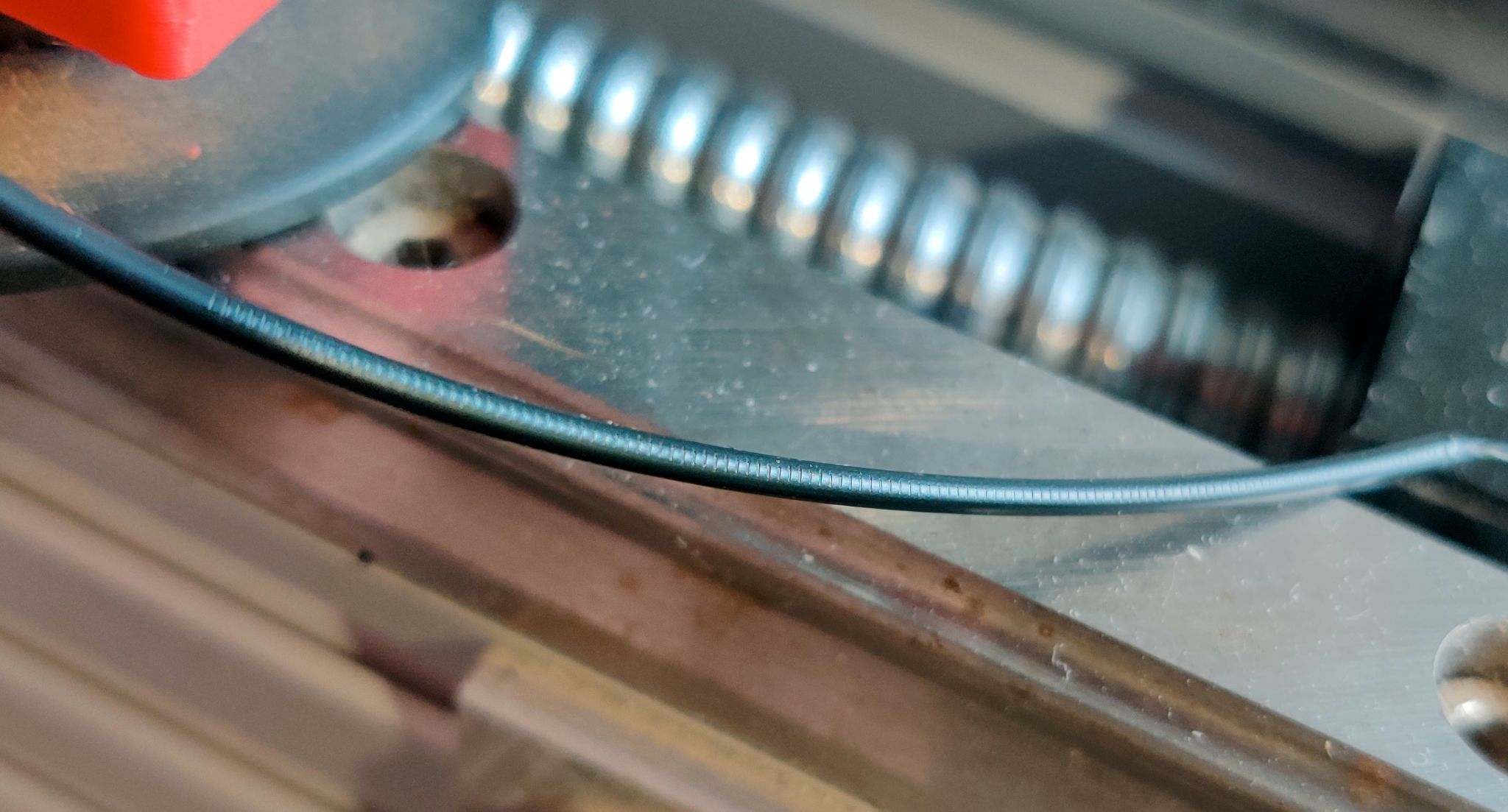

  Le 10/03/2025 at 15:40, Savate a dit :
Dérouler
c'est là que l'échange sur le forum fait la différence !!! 😉
par contre à 10 mm/s, je constate des temps de pose dans l'avance du fil ?! voir  plus bas ...
à 5 c'est pas évident à voir, à 1 on ne voit rien ... trop lent !
il me semble que la buse est une 0.4 mm.
Par contre après un serrage, chose que je ne voyais pas avant, je constate comme du patinage sur le fil, temps de pose ! il va falloir que je démonte l'extrudeur pour en avoir le cœur net !
Ou c'est du bourrage et sa patine ?!

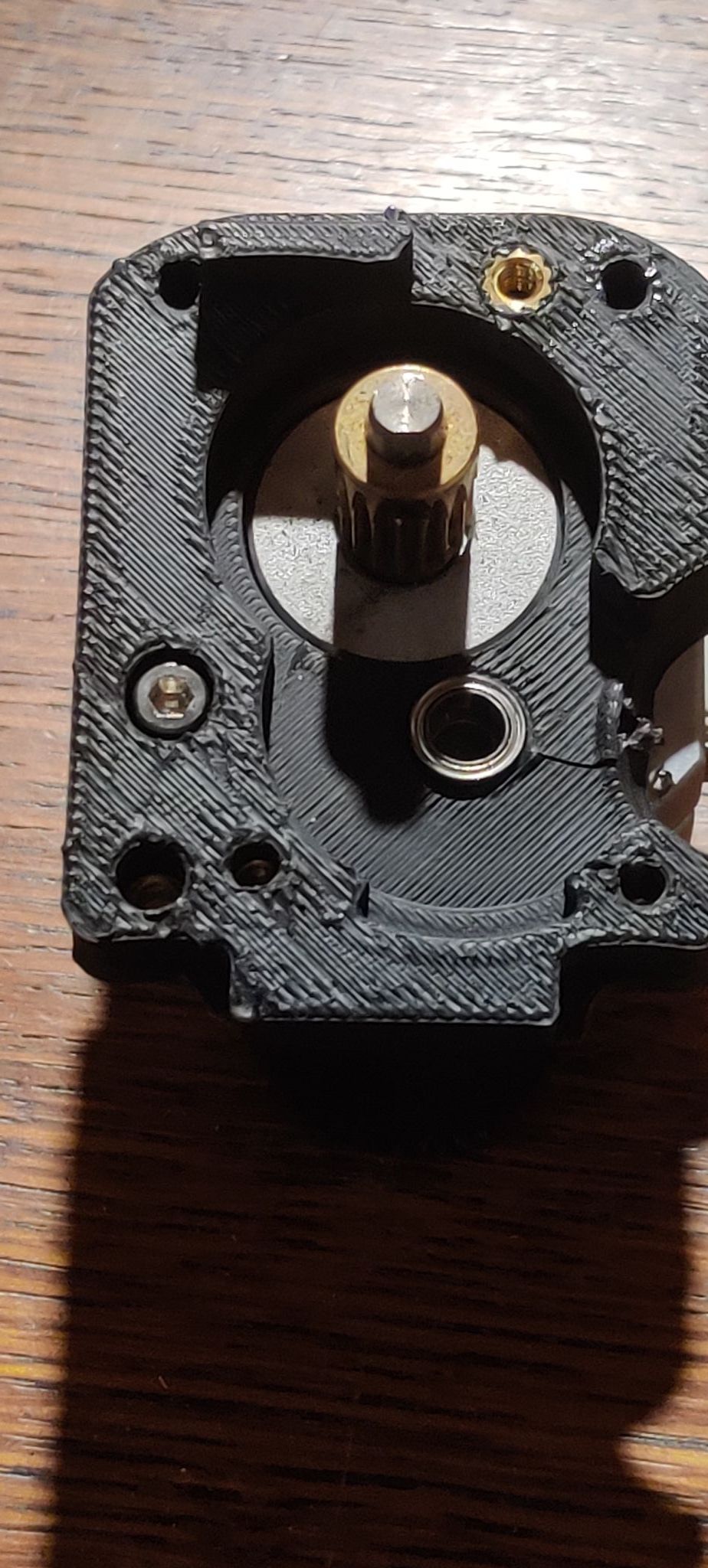

IMG_20250310_185226.thumb.jpg.27afeb27a11e66d146da71b04076afdc.jpgIMG_20250310_185152.thumb.jpg.f6af1c9a20a1f208f6c488d08ada319f.jpg
cette pièce est cassé en bas à droite, on peut voir que l'impression était de piètre qualité.
cette pièce très sale, ne tourne pas librement, il me semble qu'il y a des roulements, je vais démonter est passer à l'essence F.
quelqu'un aurait une doc pour afterburner et CW2 (je crois que c'est celui-là que j'ai) ?
J'ai un orbiter V2, il va surement être monté plus tôt que prévu ... mais sans les pièces à imprimer ça devient compliquer.
Ou je remonte comme ça et on verra !!!
