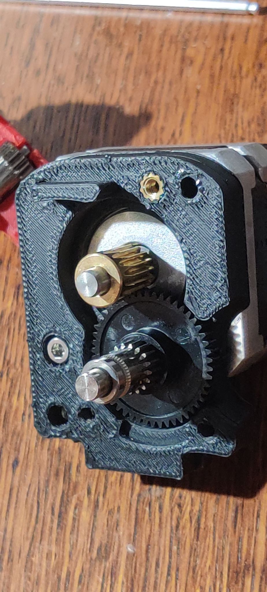

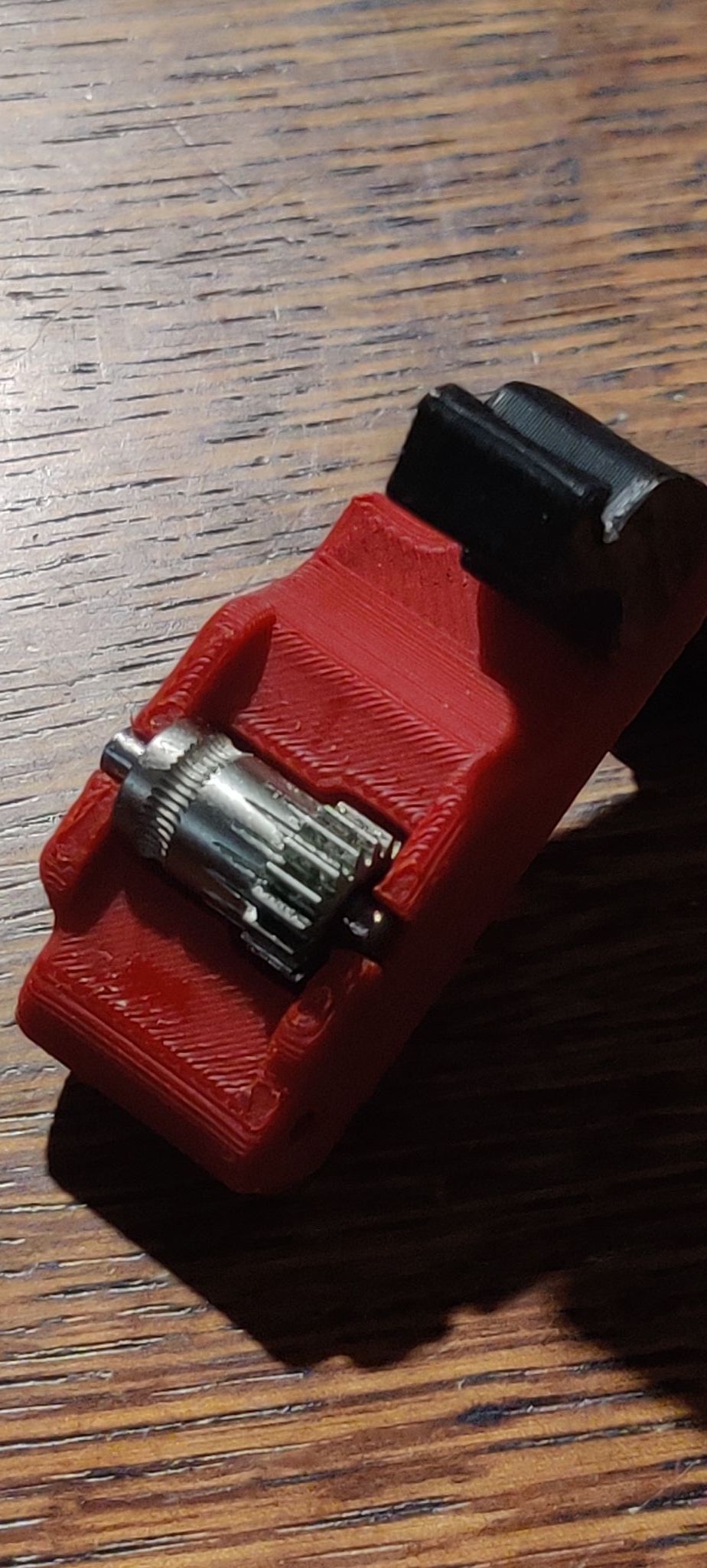

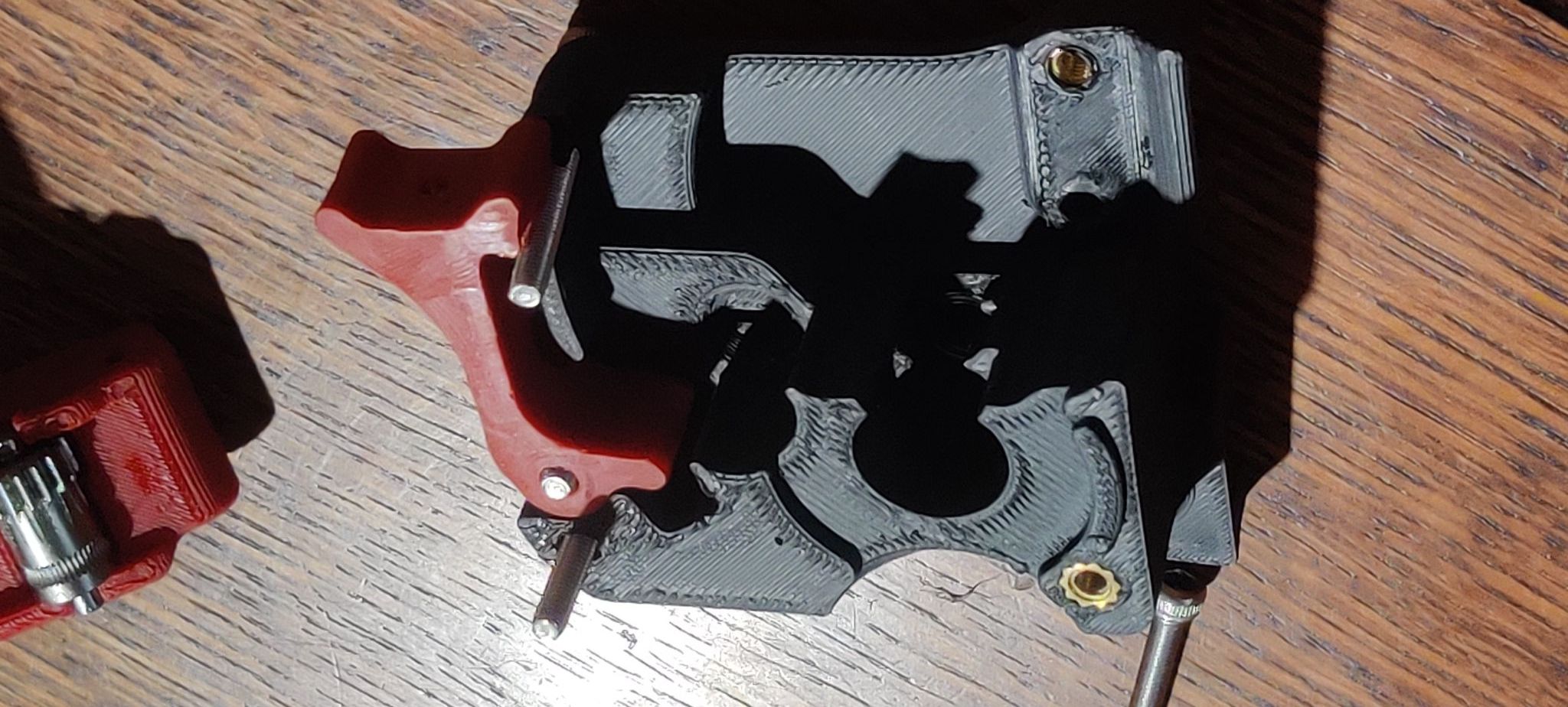

après démontage, gros nettoyage et lubrification.
IMG_20250310_203606.thumb.jpg.b9939795c57defea6bb9bc19e2d82283.jpg   IMG_20250310_203705.thumb.jpg.7200022413924926dc831f14c2f31c63.jpg
remontage et test,
avec rotation_distance: 22.38
vitesse 10mm/s ==> 82 mm, au début ça sort en 0.45mm sur environ 4cm, puis en 1.35mm pour le reste !!!
vitesse 5mm/s ==> 99.5 mm
A quelle vitesse faut-il le faire pour que ce soit représentatif ?
mon avis est que l'extrudeur ne suit pas en 10mm/s, ça bourre, le débit en sortie tant à augmenter, puis ça sature, le moteur doit avoir du mal et donc on atteint pas les 100mm, seulement 82mm.
Par contre, je n'ai plus de saccade en 10 mm/s
et sauf erreur, la hotend Phaetus Dragon Standard Flow en 0.4 mm ne peut sortir plus de 15 à 20 mm3/s, il me semble.
Le débit optimal est de 15~20 mm³/s.
Donc ((1.75/2)2)*3.14)*5 = 13.7 mm3/s, on est dans les valeurs,
à 10mm/s, ((1.75/2)2)*3.14)*10 = 27.5 mm3/s, ce qui semble impossible !!!
peut-être la raison ?! si mon raisonnement est juste, hein !!!!

Il y a 7 heures, MP3 a dit :
oui pour faire le test d'extrusion il faut extruder lentement (ou sans la buse)

Il y a 10 heures, MP3 a dit :
Oui c'est juste.
Comme l'a expliqué @Savate tu dois extruder lentement pour ce test.

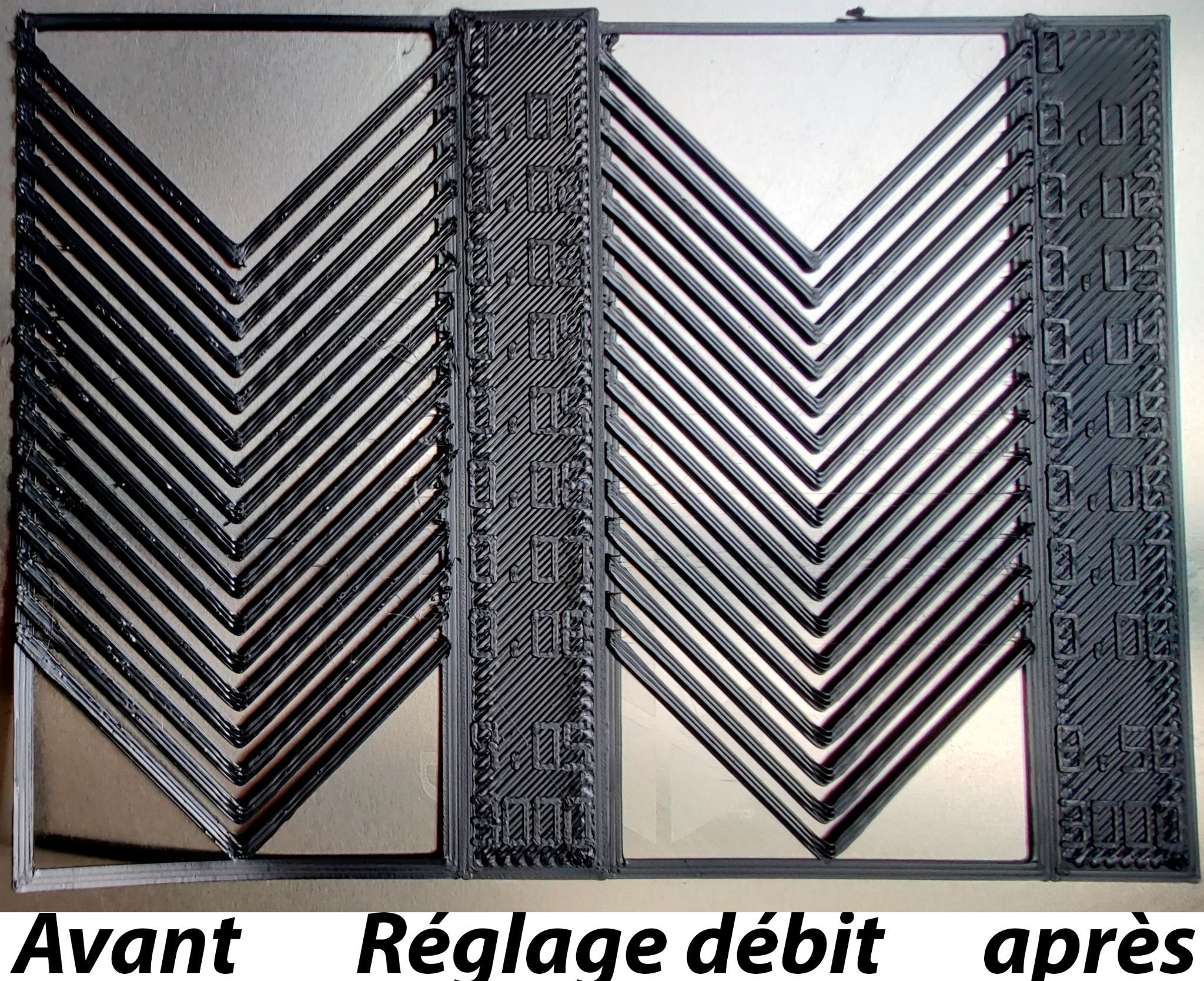

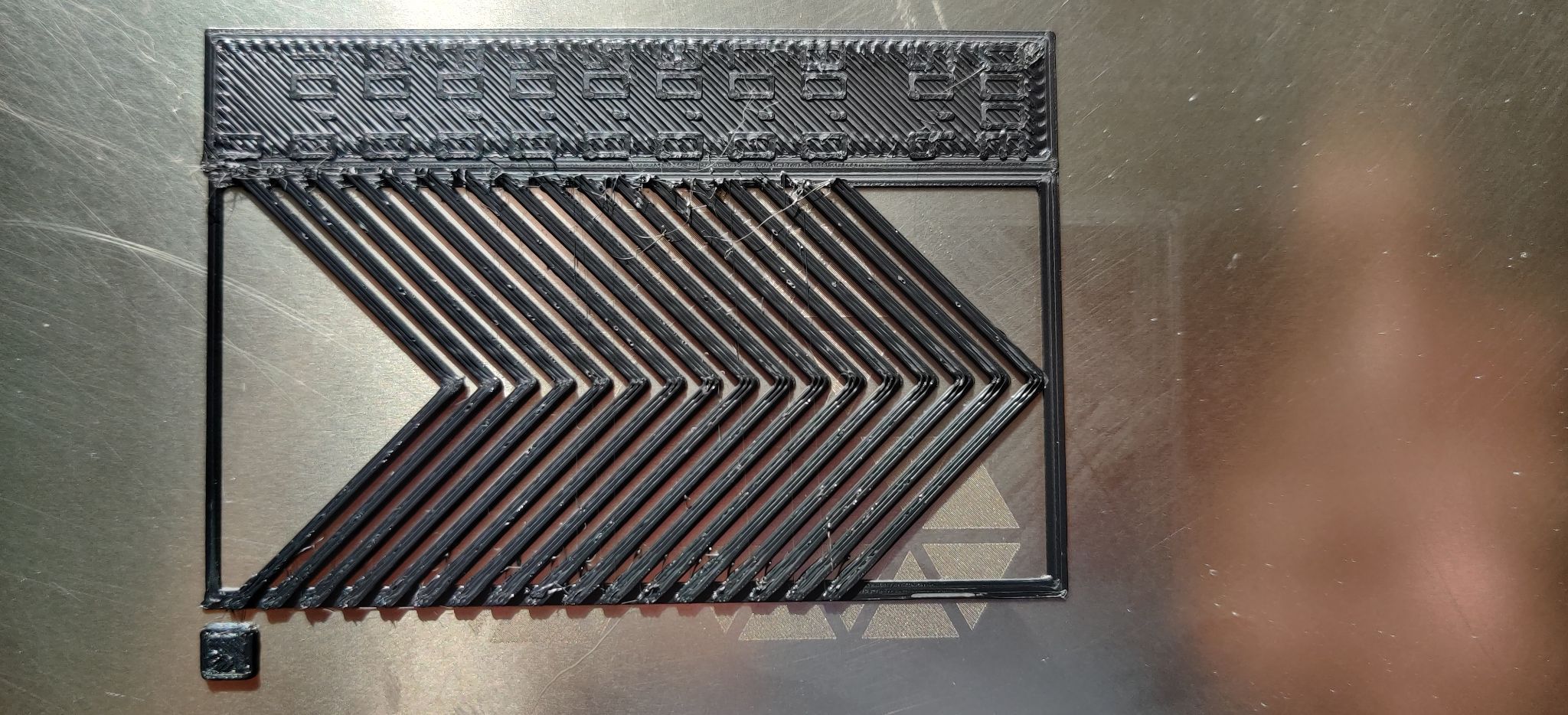

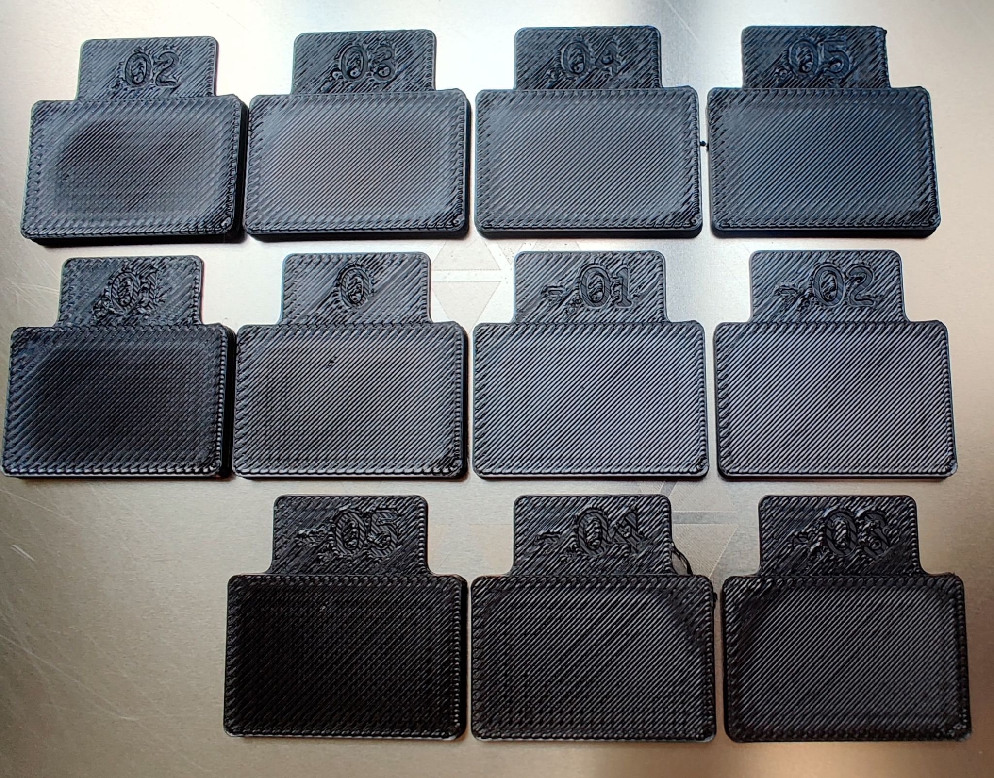

je viens de lancer un test PA pour l'ASA, =0.02, en premier essai. (et votre avis ?)IMG_20250311_141108.thumb.jpg.8ae6d965b7037aee5cc63c1e0b8bfc7d.jpg
et le test de débit, retenue à -0.02 (et votre avis ?)
Le PA avant / après réglage du débit, c'est plus propre.

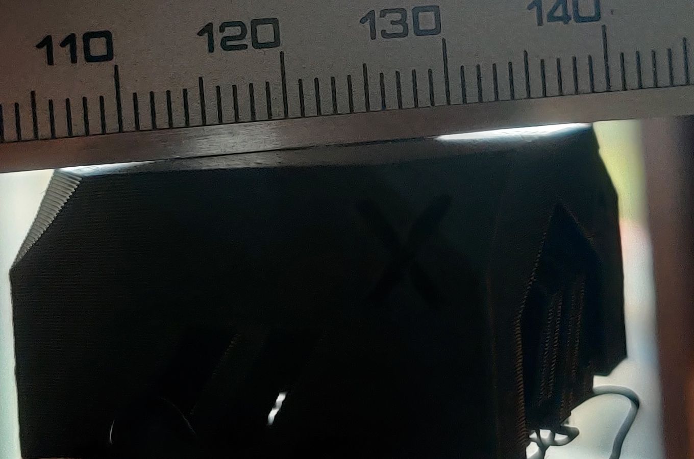

ensuite le cube voron, le dessous du cube est bombé, et c'est décollé pendant l'impression, ce serait quoi ?
T° buse 245°C, lit 100°C, volume >40°C

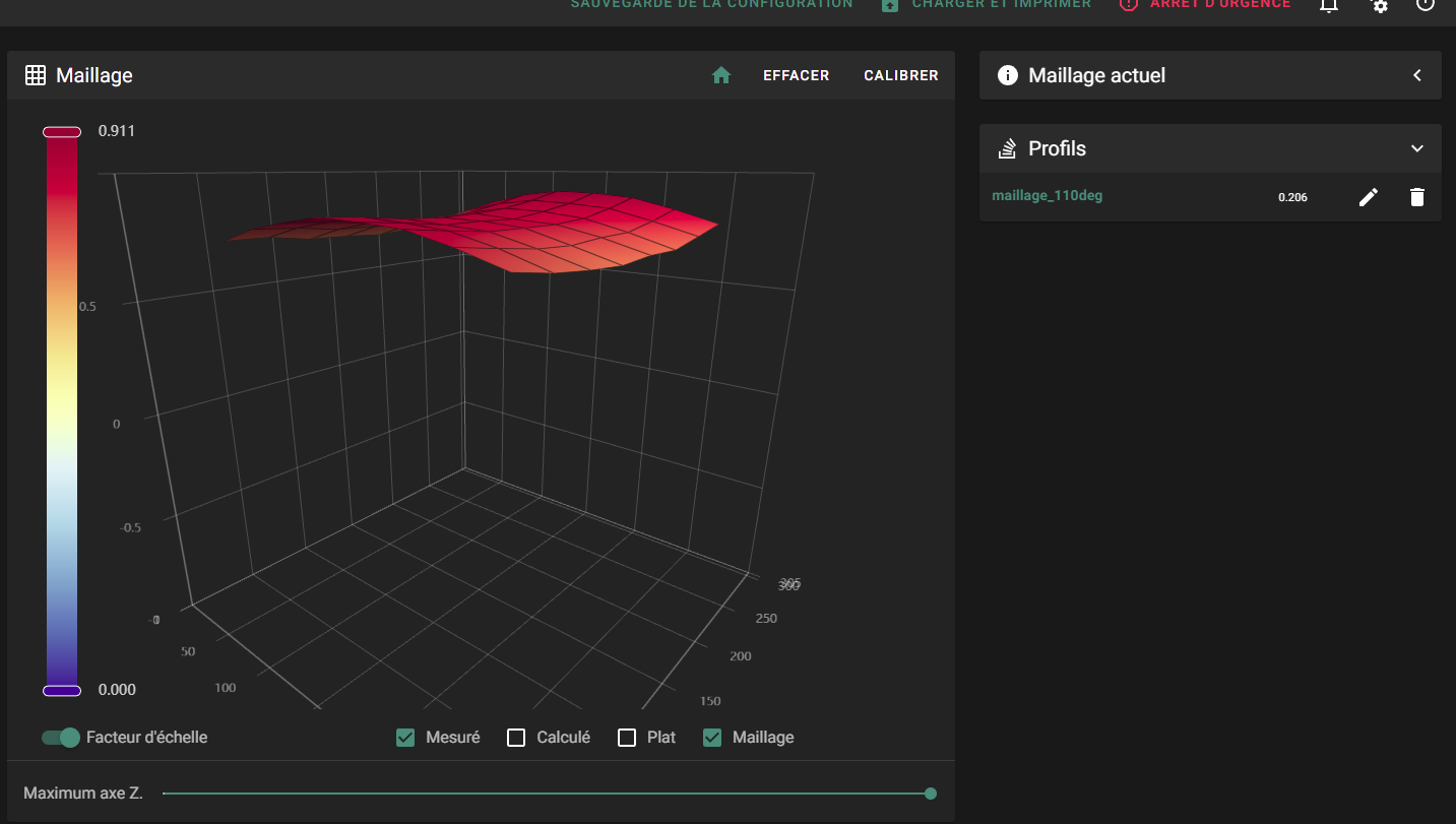

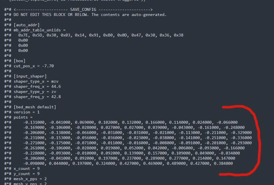

quand je fais un maillage, voilà le résultat, comment ajuster. le plateau à 110°C
J'ai vérifier les fixations du plateau, un point bien serré, les 3 autres justes ce qu'il faut pour laisser les dilatations se faire.
Le Z offset est réalisé suivant la méthode voron Capturedcran2025-03-12133749.thumb.png.25c50e57712e7a24092ad4fce92f2c05.png
Modifié (le) par MP3
il y a 21 minutes, MP3 a dit :
un bien serré, 2 serrés mais sans plus le 4è non serré
il est un peu en banane, mais moins de 0.3 d'écart sur une 350 c'est un excellent résultat 🙂
il y a une heure, Savate a dit :
300 mm !!!
le cube en ASA, j'ai du augmenter le lit à 115°C et la buse à 245°C, le résultat est très bien.

il y a 4 minutes, MP3 a dit :
300 mm !!!
c'est très bien quand même 🙂
Même sur un 300mm, tu as de l'ordre de 0.21mm, c'est très bien.
Cela donne quoi à 50 -60° C ?

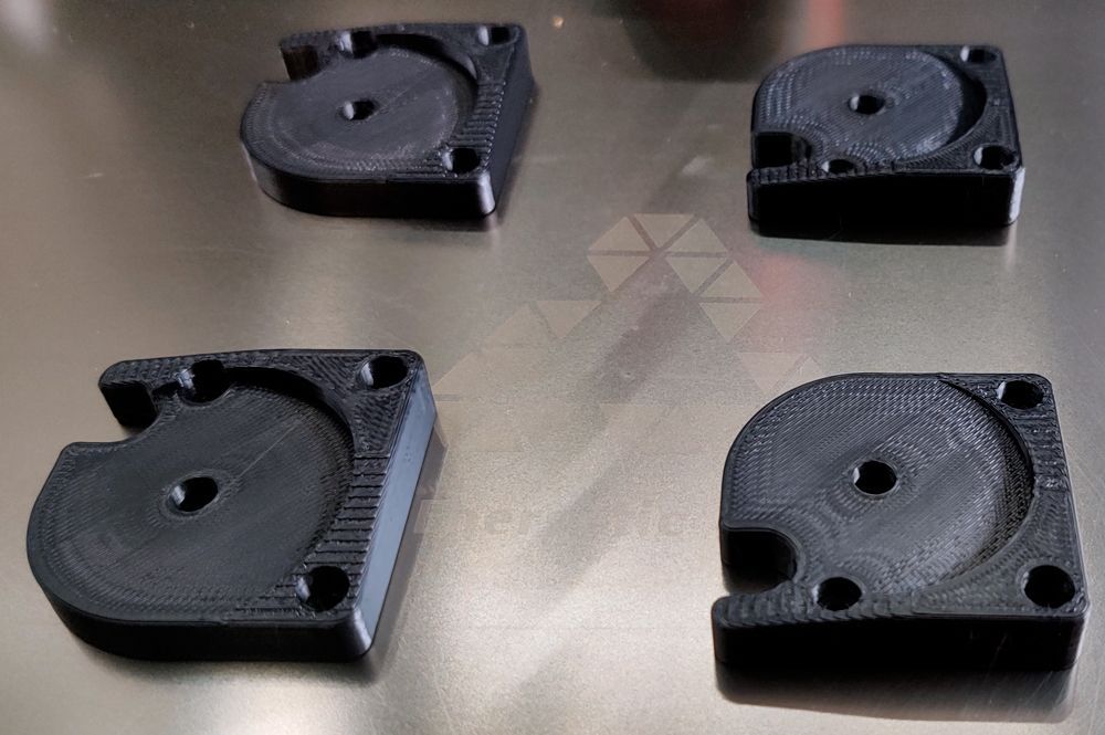

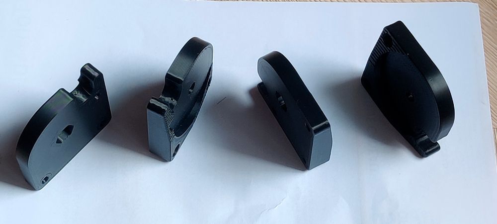

pour les pieds, les premières pièces en ASA ... 🍻1000104763.jpg.d82ded0a84e6e628d2167d1c34ebf5d2.jpg1000104765.jpg.87c4a9dfda038fee54b7de285dff8a63.jpg

ok, je corrigerai, là elle imprime les Z_motor fissurées ... 😉

il y a 13 minutes, hyoti a dit :
la machine corrige toute seul quand on a fait le maillage ?

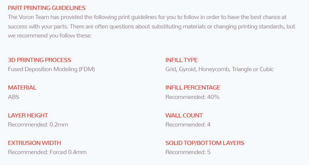

il y a 7 minutes, MP3 a dit :
c'est quoi les bons paramètres pour imprimer les pièces voron ?
dans la doc page 4 🙂

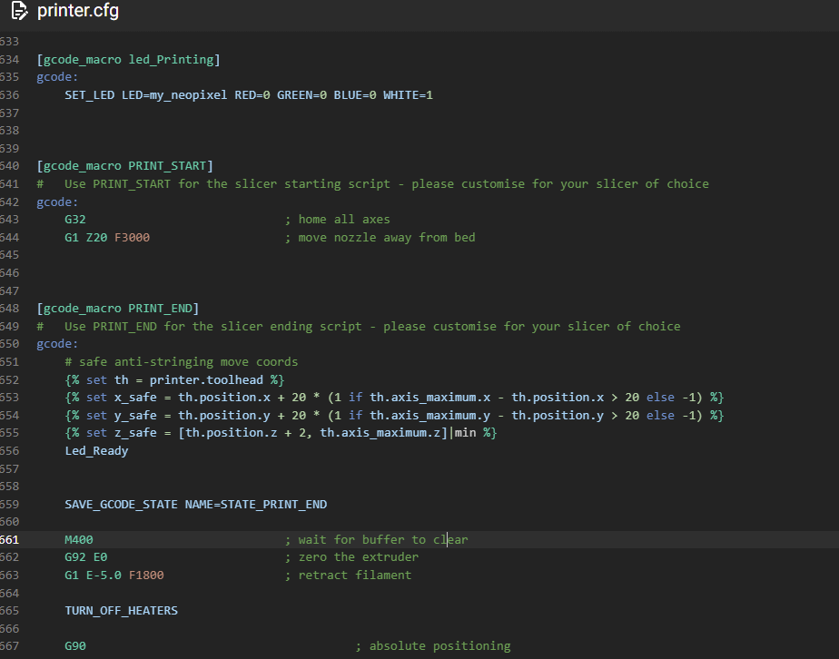

il y a 12 minutes, MP3 a dit :
tout dépend de la macro print_start (ou start_print) que tu utilises.

il y a 3 minutes, Savate a dit :
je commençais à tout comprendre, et paf !!! tu me colles !!!! 🤣 j'en sais rien !!! 🤣

dans le fichier print.cfg j'ai ça ...
Citation
[gcode_macro PRINT_START]
#   Use PRINT_START for the slicer starting script - please customise for your slicer of choice
gcode:
    G32                            ; home all axes
    G1 Z20 F3000                   ; move nozzle away from bed
dans les fichiers de config il doit y avoir la macro qui est appelée par ton trancheur (en général c'est dans le printer.cfg, mais ça peut traîner ailleurs ... 🙂

il y a 1 minute, MP3 a dit :
oui c'est exactement ça (mais il faudrait toute la macro)

il y a 2 minutes, Savate a dit :
il ne semble pas y avoir autre chose ...
Tout à la fin du printer.cfg,
tu devrais avoir une partie où il est dit ne rien modifier
regardes si tu as une ligne , des lignes qui ressemblent à cela.
il y a 10 minutes, MP3 a dit :
fais voir la macro G32
