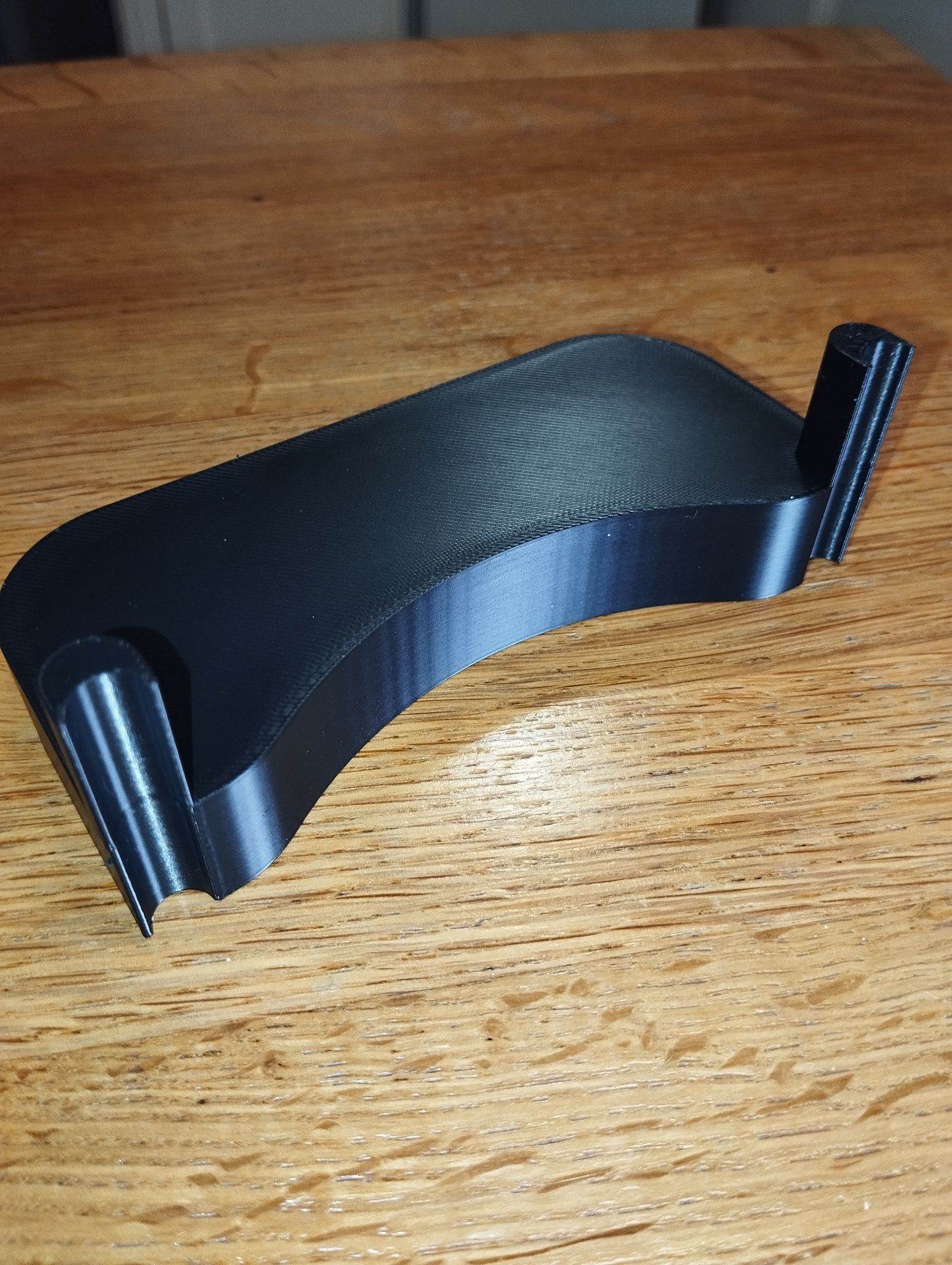

pascal_lb Posté(e) il y a 2 heures Posté(e) il y a 2 heures (modifié) il y a 26 minutes, Seccotine a dit : Je vois qu’il faut ajouter un ventilateur latéral pour refroidir l’impression, et aussi un kit à l’arrière pour extraire l’air chaud en le filtrant. Ni l'un ni l'autre ne sont indispensables pour bien imprimer avec la P2S, moi j'ai acheté le ventilateur latéral pour tester avec le PLA mais il n'y a pas une grosse différence, d'ailleurs sur les pièces que j'ai imprimé dernièrement je n'ai pas vu de différence et pour le ventilateur d'extraction c'est valable pour l'ABS et ce genre de filament il y a 26 minutes, Seccotine a dit : Est ce qu’il faut encore des modifications pour un bon résultat en PLA? Non la P2S n'a besoin de rien de plus Je me méfie de certains tests fait par certains Youtubeurs/testeurs qui disent n'importe quoi pour se faire mousser et j'en suis un certain nombre, il y en a même un qui vend des machines et qui dit que la P2S à un chauffage actif je me méfie aussi des commentaires de gens qui font n'importe quoi et qui font des réglages au pif en espérant que ça va fonctionner mieux et qui se plaigne et disant que ça ne fonctionne pas Voici une pièce en PETG imprimé aujourd'hui avec les paramètres par défaut, je ne pense pas qu'elle soit de mauvaise qualité Je n'ai pas la science infuse ça m'arrive aussi de me tromper ou de faire des erreurs mais avec 9 ans d'impression 3D je commence à comprendre et voir si certains disent des con...... Des bêtises Modifié (le) il y a 1 heure par pascal_lb 3

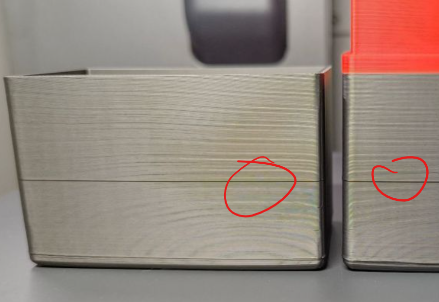

Premium Posté(e) il y a 11 minutes Posté(e) il y a 11 minutes Le 01/01/2026 at 15:06, cookie83610 a dit : Je continue mes pérégrinations avec ma P2S et c'est vraiment une super machine au quotidien ! Par contre même sur des prints assez 'basiques' je continue d'avoir des défauts aléatoires sur certaines couches, alors que mes tiges sont bien graissés, imprimante calibrée, filament BBL sec ... J'observe aucun changement de vitesse au slicer, pas beaucoup d'indice qui me permette de limiter ça ... Quelqu'un aurait une idée ? Au passage, assez surpris d'avoir du décollement avec autant de surface d'accroche et une plaque Supertack Pro... Je viens d'avoir le même défaut que toi sur une pièce très simple et sans aucune raison, la structure étant simple comme la tienne. Une couche dépasse anormalement de la paroie. Je pense que c'est un défaut du trancheur car mécaniquement il ne se passe rien de plus qu'au dessus et qu'au dessous. Sur ma pièce c'est aussi à la même hauteur. Demain je dois réimprimer cette pièce, je verrais alors si le défaut persiste et s'il est à la même hauteur
