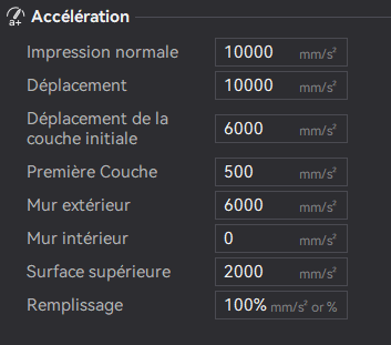

Avec ma U30 j'ai l'habitude de peaufiner toutes les vitesses (première couche, murs, remplissage ...) afin que mes impressions se passent bien, et le plus souvent pour pour les revoir à la baisse. Pour du PLA je m'estime heureux quand la machine arrive à 60mm/s, plutôt 30mm/s avec du PETG et 10/15 pour du TPU.
Quelles sont les vitesses usuelles avec des machines récentes, et plus précisément avec une P2S ? J'ai peu de repères à ce niveau, n'ayant pas touché d'autres machines que mon antique Alfawise.
Modifié (le) par cookie83610
il y a 56 minutes, cookie83610 a dit :
Je me permet de faire la liaison avec le message du dessus concernant la vitesse :

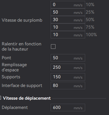

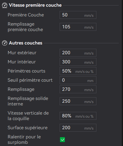

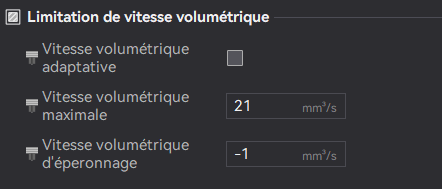

Il y a 2 heures, cookie83610 a dit :
Voici les vitesses de la P2S pour du PLA basic et la vitesse volumétrique maximale soit le débit maxi de la tête d'impression :
Alors il faut relativiser ce sont les vitesses théoriques, sur les trancheurs d'il y a quelques années les vitesses étaient presque constantes maintenant les algorithmes des trancheurs font varier les vitesses suivant la complexité de la pièce à imprimer, suivant sa taille, suivant les surplombs etc... ils jouent aussi sur le débit, les accélérations...

Je vous remercie pour toutes ces infos ! J'ai tout compris à part la "vitesse volumétrique". J'imagine que c'est le débit max de ce qui peut sortir de la buse, et qu’in fine ça à un lien avec la vitesse d'impression, mais dans quel cas on doit faire varier ce paramètre ?

il y a 33 minutes, cookie83610 a dit :
Ce débit volumétrique max est potentiellement fourni par le fabricant. Mais surtout il se détermine (notamment) pour un filament donné et une température d'impression donnée avec une pièce de calibration.
Ce débit peut brider les vitesses d'impression selon les hauteurs d'impression et tailles de buses utilisées. Donc déterminer un débit max est intéressant pour obtenir le meilleur compromis entre vitesse et qualité.
Cela étant dit, la encore une machine BBL sur un filament BBL aura un profil d'impression naturellement très bien optimisé pour la plupart des situations.
Pour compléter un peu : si tu dois imprimer une ligne de 0,2mm de haut, pour 0,4mm de large, à 300mm/s : la ligne que tu imprimes en 1 seconde représente 24 mm3. Il faudra donc un filament et une tête d'impression capable de délivrer 24mm3/s.
  • Si le débit volumétrique max de ton filament est de 18mm3/s, alors ton slicer va naturellement "brider" les vitesses. Dans notre exemple, l'imprimante ira à 225mm/s maximum.
  • Si le débit volumétrique max de ton filament est de 30 mm3/s, alors ton slicer va se limiter à la vitesse max qui aura été renseignée dans le slicer (selon que ce soit un remplissage, périmètre, etc.)
Et pour complexifier un peu tout ca : tu vas avoir les limites "physique" de la machine (une Ender 3 c'était autour de 150 mm/s je crois ?), puis des phénomènes de vibrations qui seront compensés jusqu'à une certaine vitesse par le Software, mais pas à l'infini non plus. Sans parler de la température d'impression qui peut faire varier le comportement en débit de ton filament, de ta tête d'impression qui va être capable (ou pas) de pousser un tel débit, etc etc.
