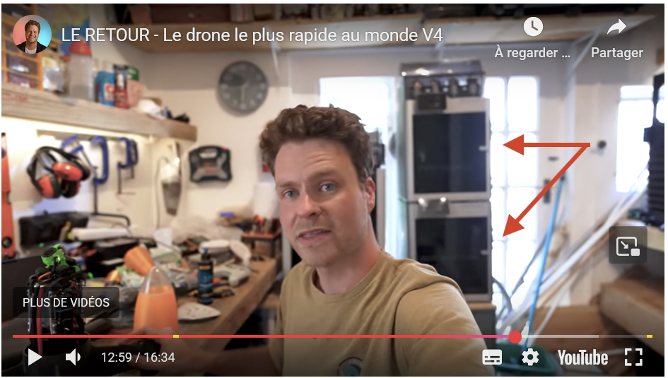

Le problème des vibrations n'est pas limité aux imprimantes, c'est même plutôt universel avec des conséquences très variées. Les disques durs dans les NAS qui divisent leur durée de vie par rapport à une utilisation seule. Les ronflements de votre voisin/voisine qui vous empêchent de dormir. Les camions qui passent et provoquent des fissures sur les maisons. Les tremblements de terre qui rasent des villes entières...
Pour l'imprimante suspendue, ça me rappelle quelque chose que j'ai vu il y a longtemps :
https://www.youtube.com/watch?v=bdCn-xrBLsE
Le résultat ? Malgré ses expériences (suspension, sable, imprimante retournée), il conclut que rien ne fonctionne vraiment mieux que des pieds anti-vibrations optimisés.

Il y a 14 heures, pascal_lb a dit :
Et vous avez essayé 2 imprimantes l'une sur l'autre ? 🤣
Les Australiens l'ont fait 👌

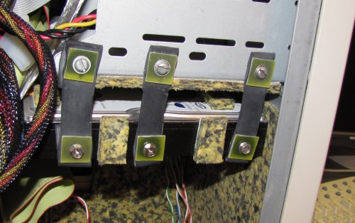

il y a une heure, Kachidoki a dit :
C'est bon à savoir
Pour réduire le bruit, dans mes ordinateurs fixes, les HDD étaient "suspendus"
Sur mon 2e PC construit en 2001, en plein dans la mode "jackyPC", j'avais bricolé des suspenssions avec des morceaux de chambre à air de vélo :
C'était efficace, on n'entendait plus le disque dur "gratter".
Admirez au passage la mousse anti bruit 😁
C'était l'époque des modems 56K ou il fallait dormir avec le PC dans la chambre allumé toute la nuit pour les téléchargements 😅
Sur le PC suivant, qui date de 2011, plus besoin de faire du "tunning", le fabriquant de la tour (ANTEC) avait prévu des fixations de disque dur en silicone, elles sont efficaces et ne prennent pas trop de place, peut-être une solution pour les NAS ?
J'ai encore un HDD dans un boitier externe, ça vibre, je le pose sur un morceau de mousse. Ca évite aussi que le HDD prenne des coups quand je bricole sur le bureau (le PC portable et l'écran sont posés sur des supports fixés au mur, ça libère de l'espace sur le bureau)
