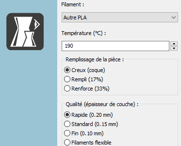

Meme dans cura by dagoma on peut modifier  la température ,il faut mettre autre PLA et la on peut modifier la température
amigalement
