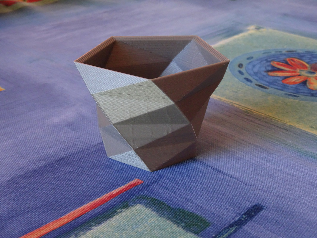

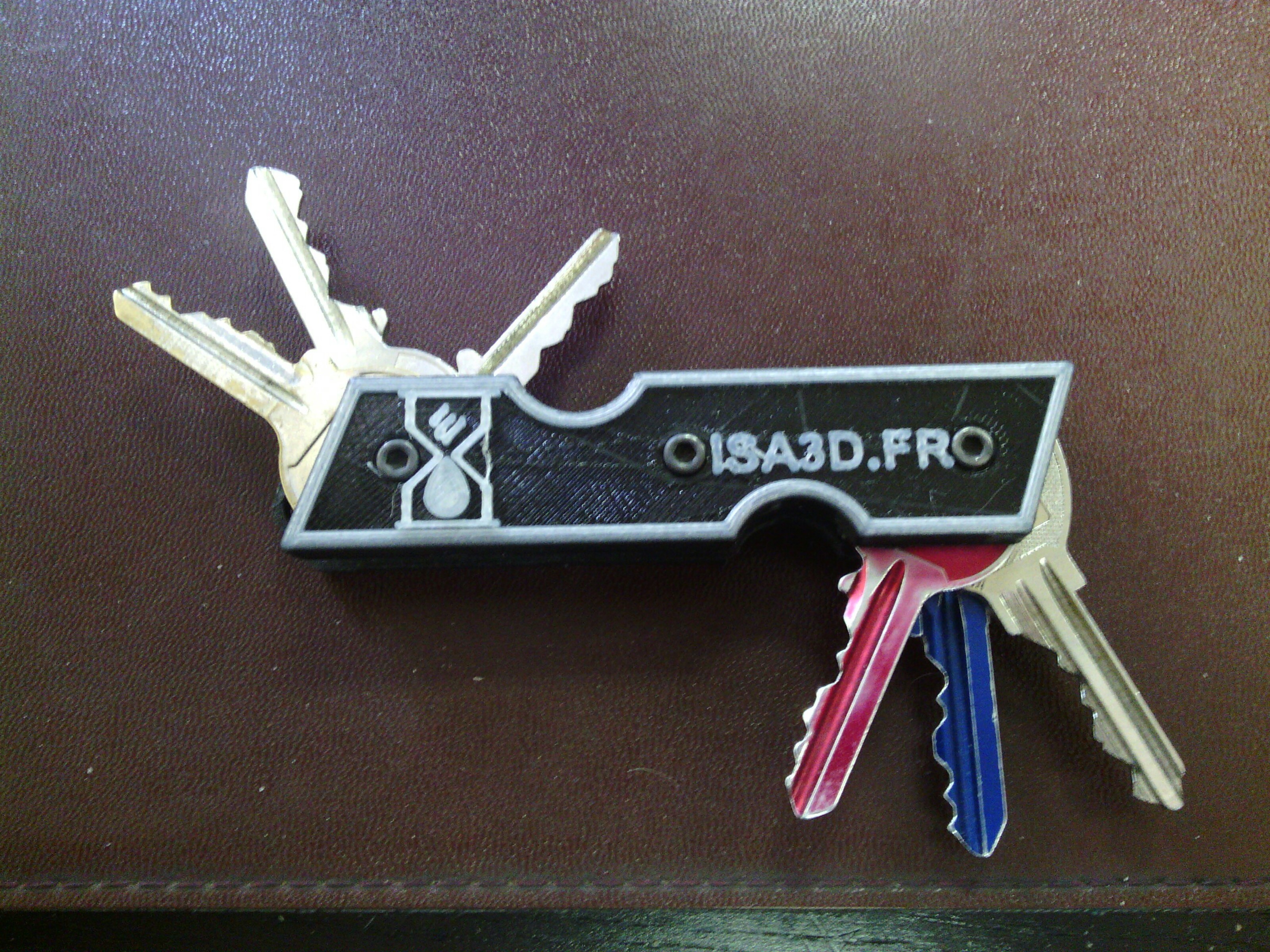

Nebraan Posté(e) Mai 4, 2017 Partager Posté(e) Mai 4, 2017 en fait le vase mode va juste imprimer les contours de la pièce un peu comme si il y avait 0% de infill et une shell de 0.2.sur le vase par exemple ça print d'un trait. du coup ça réduit grandement le temps de print. par contre il faut des modèles pleins pas creux. mais bon on digresse un peu. pour revenir au sujet un petit print pour le concours ISA 3D print en noir et blanc phosphorescent. Lien vers le commentaire Partager sur d’autres sites More sharing options...
DCH78 Posté(e) Mai 4, 2017 Partager Posté(e) Mai 4, 2017 Merci pour l'information. Ceci dit, je suis intéressé par ce type de porte clé. Tu aurais les plans ou mieux encore le stl qui va avec, s'il te plait ? Lien vers le commentaire Partager sur d’autres sites More sharing options...
Nebraan Posté(e) Mai 4, 2017 Partager Posté(e) Mai 4, 2017 La je suis au taf mais je peux t'envoyer ça ce soir Lien vers le commentaire Partager sur d’autres sites More sharing options...
DCH78 Posté(e) Mai 4, 2017 Partager Posté(e) Mai 4, 2017 Merci. Lien vers le commentaire Partager sur d’autres sites More sharing options...

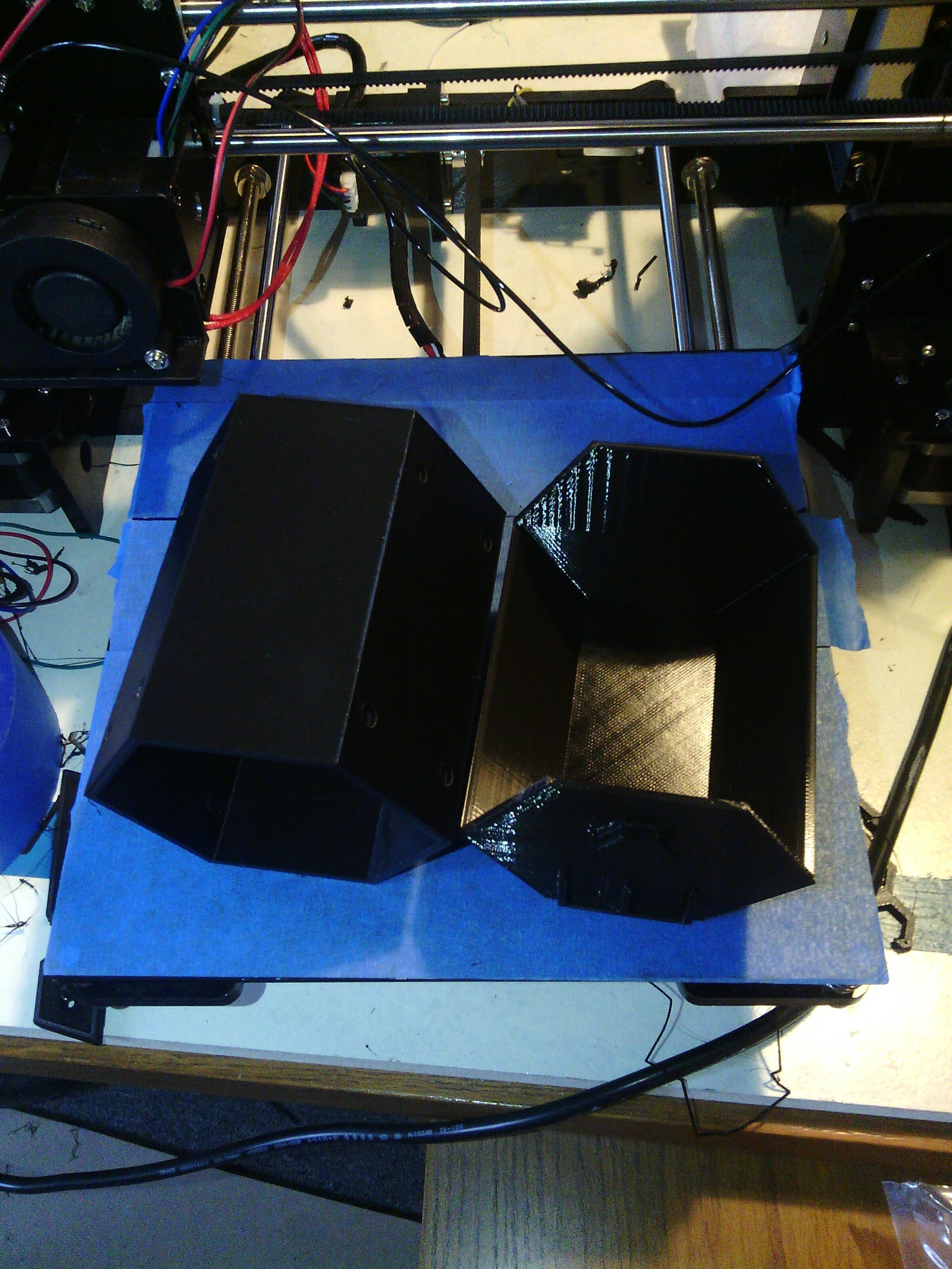

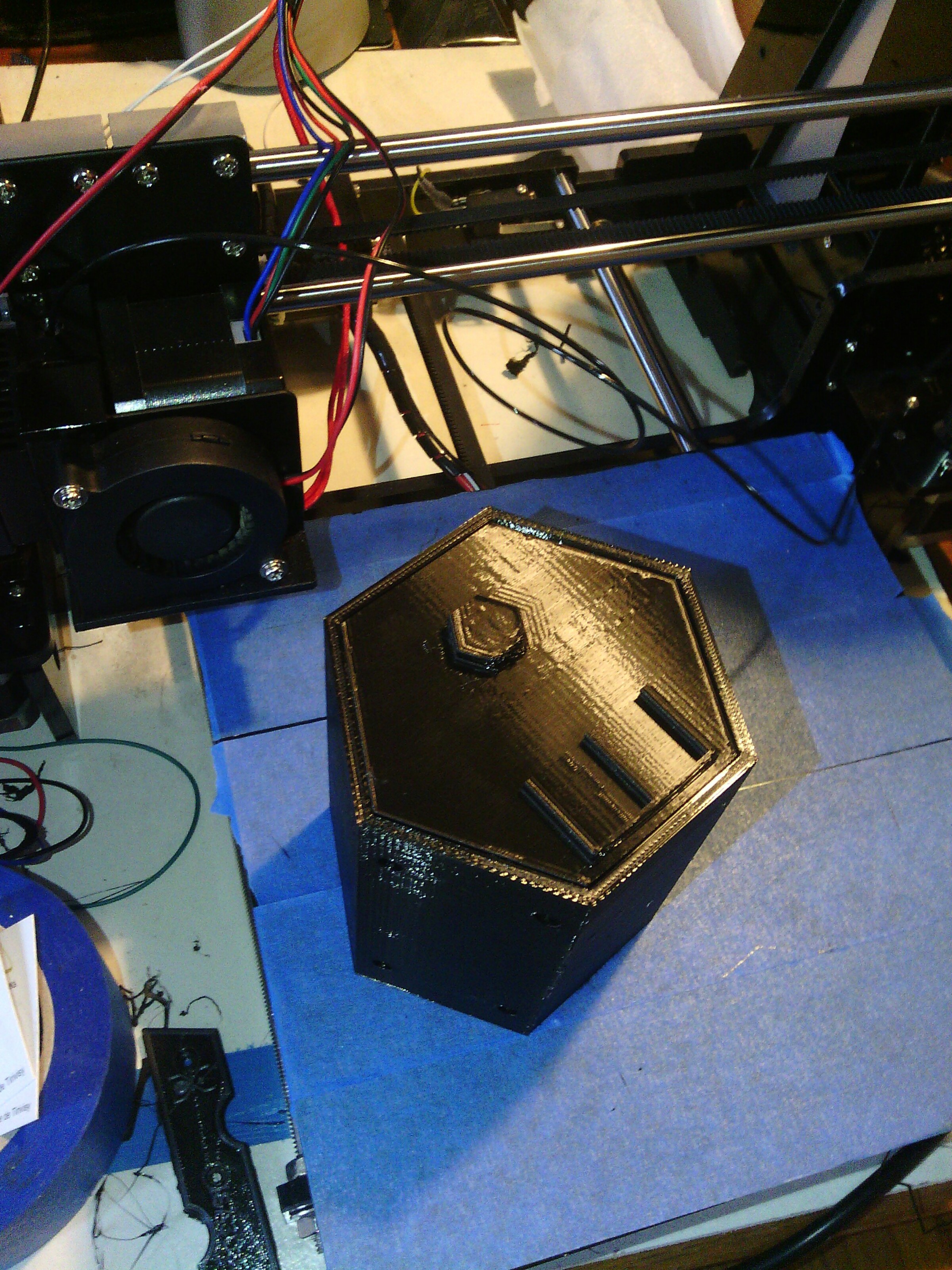

Nebraan Posté(e) Mai 4, 2017 Partager Posté(e) Mai 4, 2017 Et on ajoute un print! Alors celui là j'en suis particulièrement fier ^^ C'est mon propre design même si il est assez inspiré du Stackable Hex Box sur Thingiverse à la différence qu'il est plus grand (10 cm de long), qu'il y a un emplacement pour deux étiquettes imprimable pour dire ce qu'il y a dedans et que l'on peux les stacker non pas avec un système de glissière qui fail selon la qualité du print mais avec des aimants. Premier print et tout est sorti parfaitement et le tiroir glisse parfaitement sans aucune post production allors que pour le modèle dont je me suis inspiré quand j'avais tenté de le print il a fallut pas mal de ponçage pour que ça rentre. 1 Lien vers le commentaire Partager sur d’autres sites More sharing options...

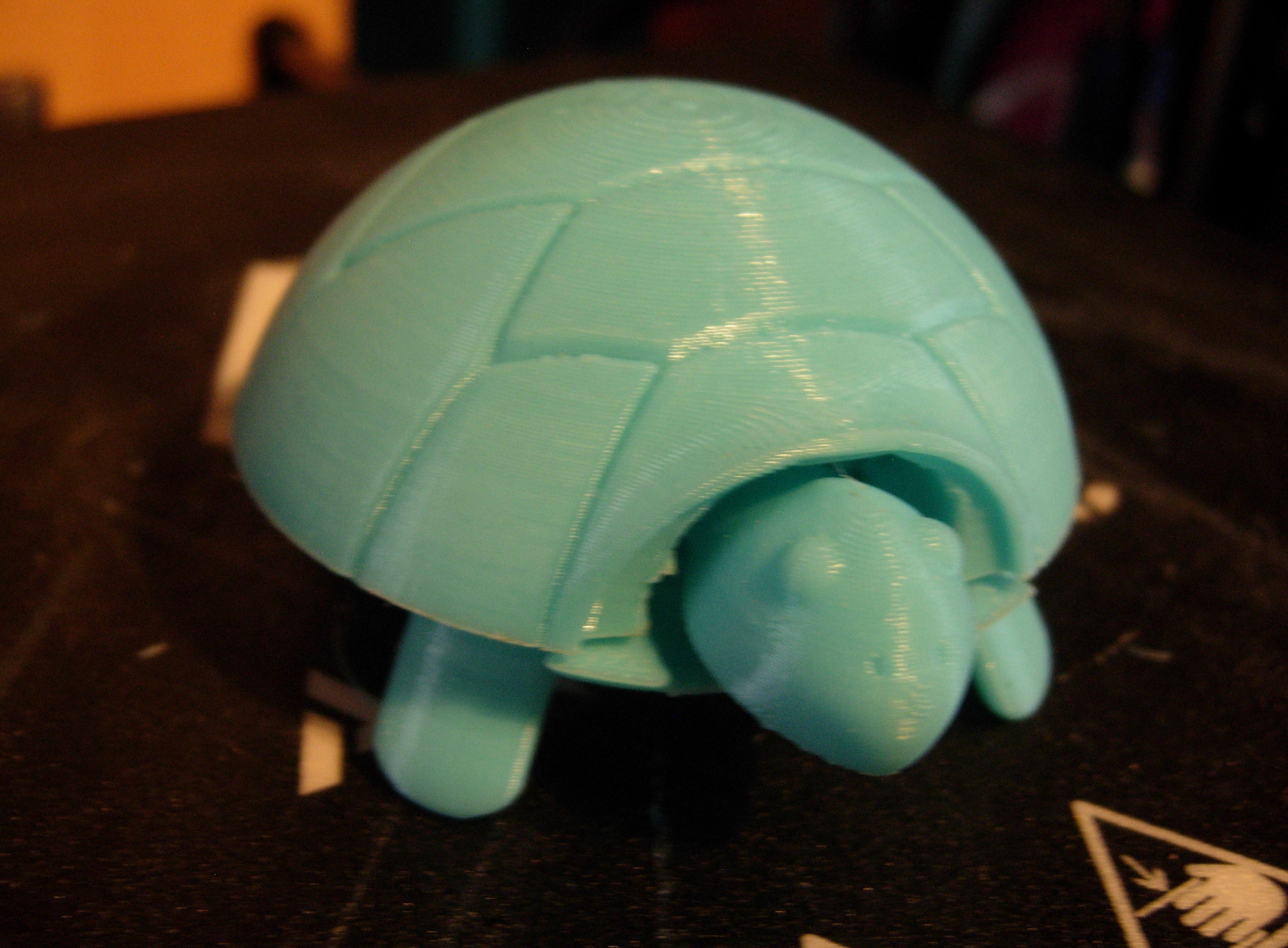

Invité Posté(e) Mai 5, 2017 Partager Posté(e) Mai 5, 2017 Un petit print de la tortue a la une sur cults. C'est vraiment sympa comme objet inutile! En Pla esun en 0,2. J'ai eu la flemme de changer de filament pour la carapace et j'ai pas trop le choix en couleur... Lien vers le commentaire Partager sur d’autres sites More sharing options...

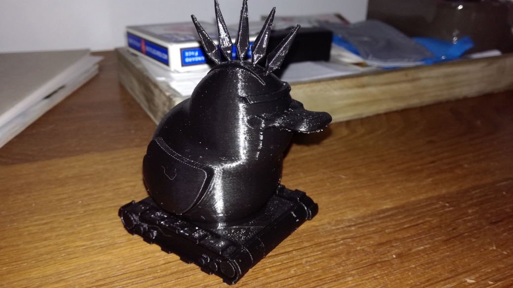

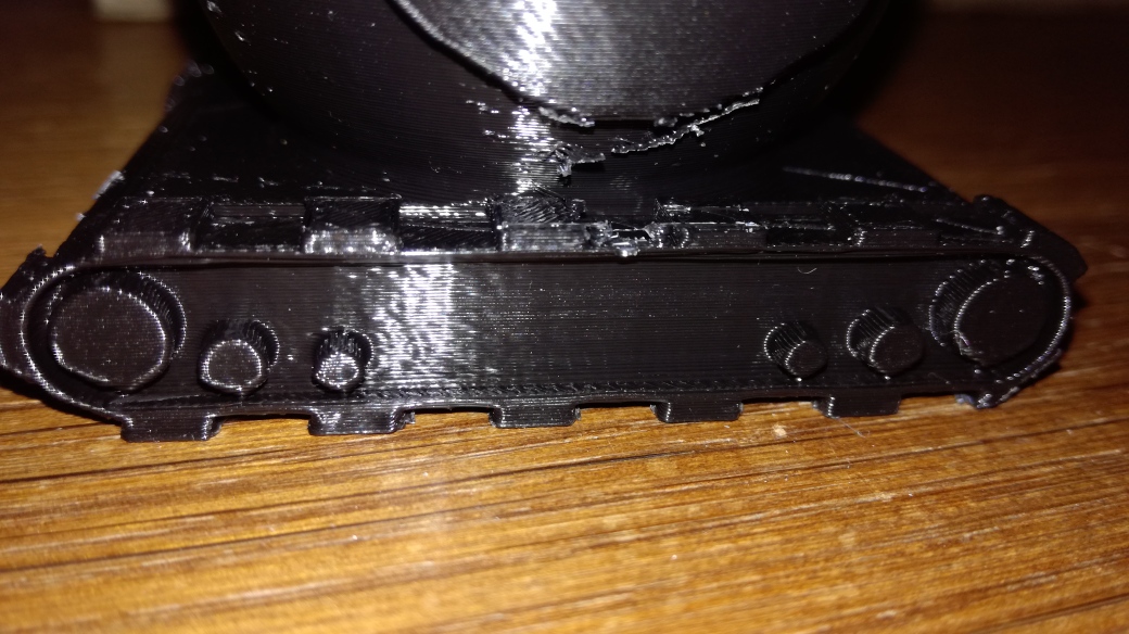

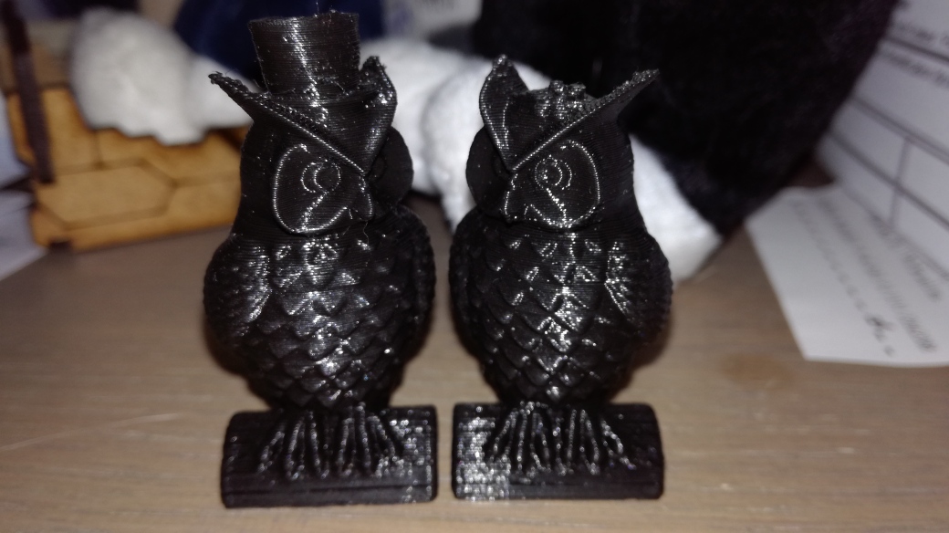

kropernic Posté(e) Mai 5, 2017 Partager Posté(e) Mai 5, 2017 (modifié) Allez, histoire de ne pas écrire que quand ça va pas, je viens aussi montrer quand ça va bien. Voici donc les hiboux de test livré avec l'imprimante (aucune idée de la précision, le gcode était déjà fait) : Et un canard destiné à un pote normalement (normalement car je l'aime bien et j'vais p-e me le garder lol) : PLA 0.3/210°/50° Je trouve que les chenilles sont particulièrement bien faites... Fun fact : Les chenilles sont bien sûr les mêmes des deux côtés mais de l'autre côté, cura a été me mettre des supports. J'vous raconte pas le bonheure pour les retirer à cet endroit-là Modifié (le) Mai 5, 2017 par kropernic Lien vers le commentaire Partager sur d’autres sites More sharing options...
Invité Posté(e) Mai 5, 2017 Partager Posté(e) Mai 5, 2017 Pas mal pour du 0,3. C'est en partie pour les supports mal gérés par Cura que je suis passé à Simplify3d Lien vers le commentaire Partager sur d’autres sites More sharing options...
kropernic Posté(e) Mai 5, 2017 Partager Posté(e) Mai 5, 2017 il y a 4 minutes, db42 a dit : Pas mal pour du 0,3. C'est en partie pour les supports mal gérés par Cura que je suis passé à Simplify3d Oui mais il est payant celui là non? Lien vers le commentaire Partager sur d’autres sites More sharing options...
Invité Posté(e) Mai 5, 2017 Partager Posté(e) Mai 5, 2017 Oui Lien vers le commentaire Partager sur d’autres sites More sharing options...

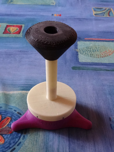

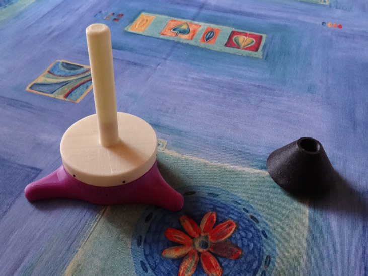

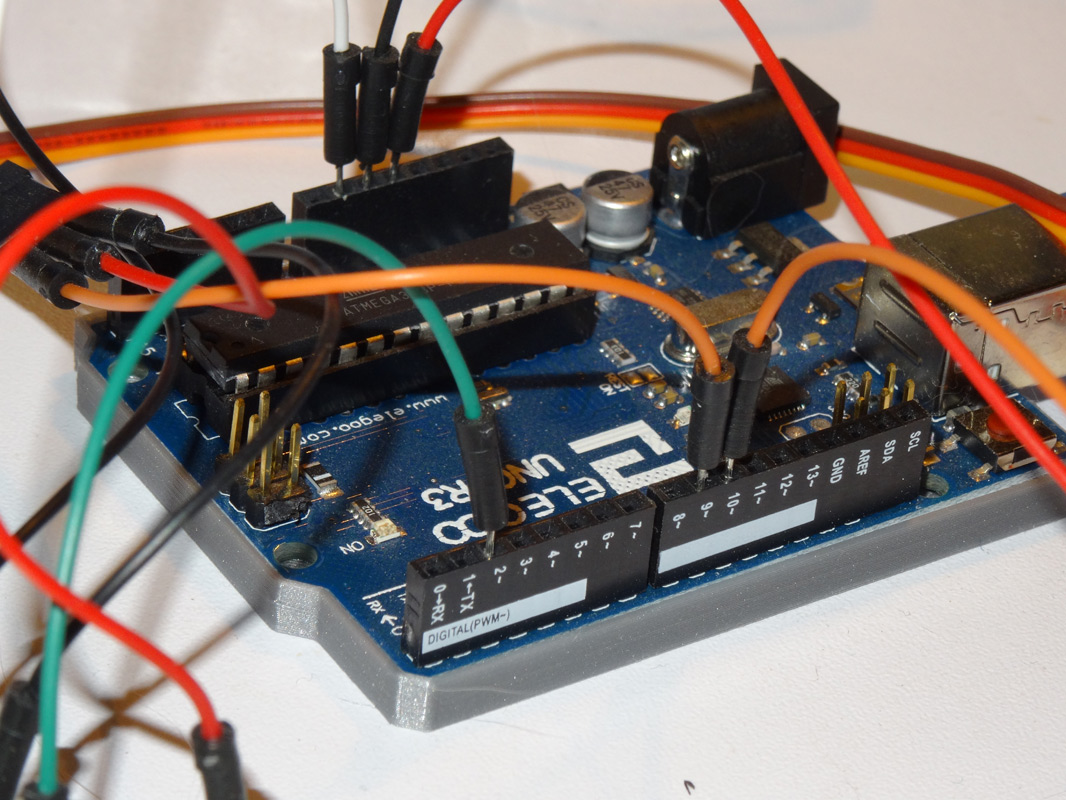

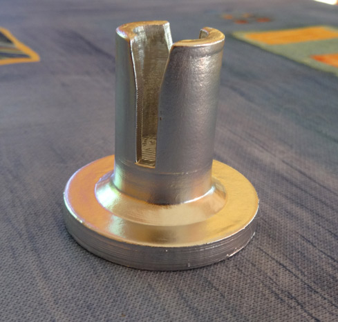

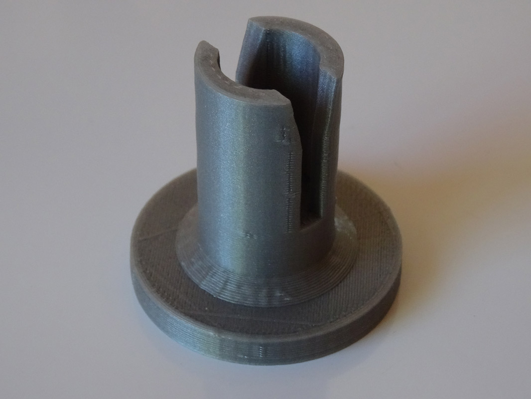

Vincent Posté(e) Mai 7, 2017 Partager Posté(e) Mai 7, 2017 Un petit bumper pour arduino, trouvé sur Thingiverse, que j'ai modifié pour épaissir la base. En PLA argent. Un support pour bobine de filament (modèle hyper connu sur Thingiverse) en ABS et Kevlar Un exemple de post-traitement sur une pièce en PLA La pièce originale La même après une couche de peinture blanche couvrante en bombe + une couche de peinture chrome (ponçage rapide en moins de 3 minutes, il y a surement à améliorer sur ce point) La photo n'est pas flatteuse. Rend bien mieux en vrai. Et un peu de WAF (avec des boursouflures dont j'ignore l'origine !!! Si quelqu'un a une idée) 2 Lien vers le commentaire Partager sur d’autres sites More sharing options...
kropernic Posté(e) Mai 8, 2017 Partager Posté(e) Mai 8, 2017 Le 5/5/2017 at 21:20, db42 a dit : Pas mal pour du 0,3. C'est en partie pour les supports mal gérés par Cura que je suis passé à Simplify3d J'ai réimprimé en 0.1 hier. C'est dingue la différence ! Par contre, c'était toujours avec Cura et de fait, le manque de support sur les chenilles a fait un peu de merde. Heureusement, avec les 8 couches pour les fond/dessus, c'est récupérable. Sinon, celui en 0.3 a perdu une pique de sa crête :(. Ca tient pas à grand chose c'est machin... J'vais donc tester de la recoller. J'sais pas encore avec quoi mais j'ai du choix ^^ (superglue, patex, colle à chaud, colle pvc, colle textile, etc.) Lien vers le commentaire Partager sur d’autres sites More sharing options...

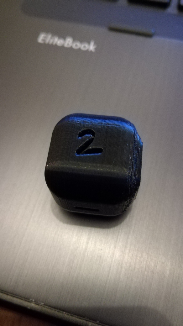

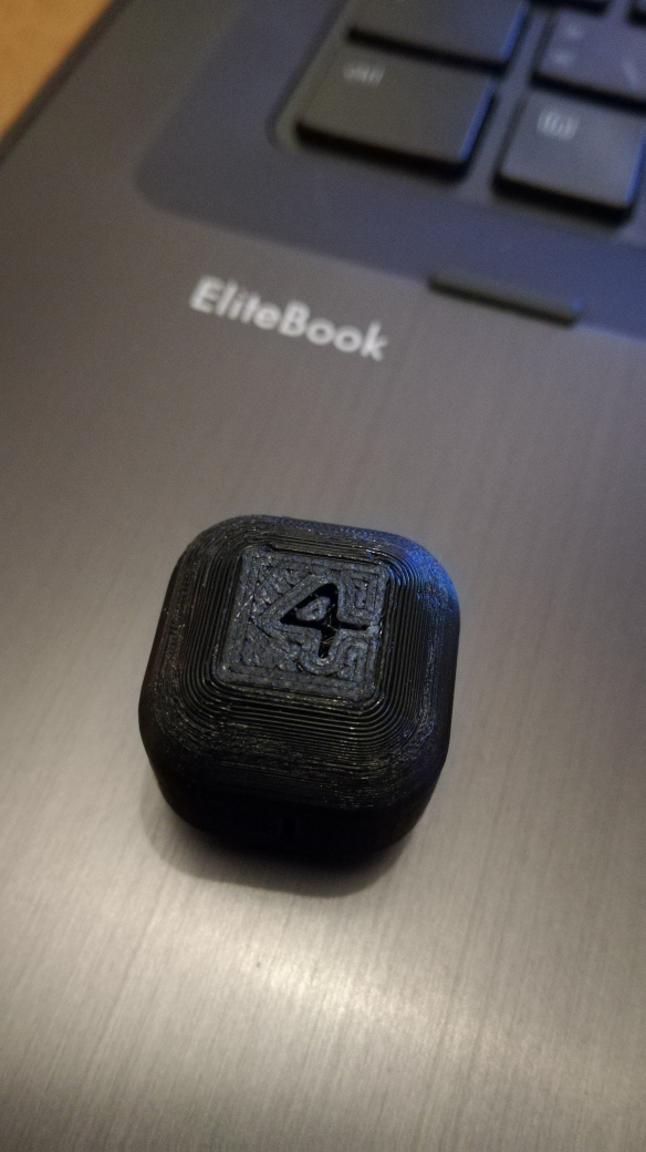

kropernic Posté(e) Mai 8, 2017 Partager Posté(e) Mai 8, 2017 Un dé. Imprimé pour tester Simplify3D. En PLA en couche de 0.1 avec 50° pour le lit et 200° pour la buse. D'ailleurs, vous auriez une idée pour améliorer la qualité des faces 4 et 3 qui sont respectivement le bas et le haut du dé lors de l'impression. Car les autres faces sont juste magnifiques, ce serait cool d'avoir les mêmes. dice_cube.stl Lien vers le commentaire Partager sur d’autres sites More sharing options...
Invité Posté(e) Mai 9, 2017 Partager Posté(e) Mai 9, 2017 Tu peut essayer de monter la température sur les 2 premières/dernières couches Lien vers le commentaire Partager sur d’autres sites More sharing options...
kropernic Posté(e) Mai 9, 2017 Partager Posté(e) Mai 9, 2017 Mais ça va pas trop chaud pour la couche suivante alors ?? Pour la couche de dessous, le plus gros problème, c'est le blanc du buildtak qui reste sur mon pla noir '-_- Après ça, c'est le remplissage... Si ça pouvait être lisse comme les contours... Enfin bon, arrêtons le HS ici ^^. Lien vers le commentaire Partager sur d’autres sites More sharing options...

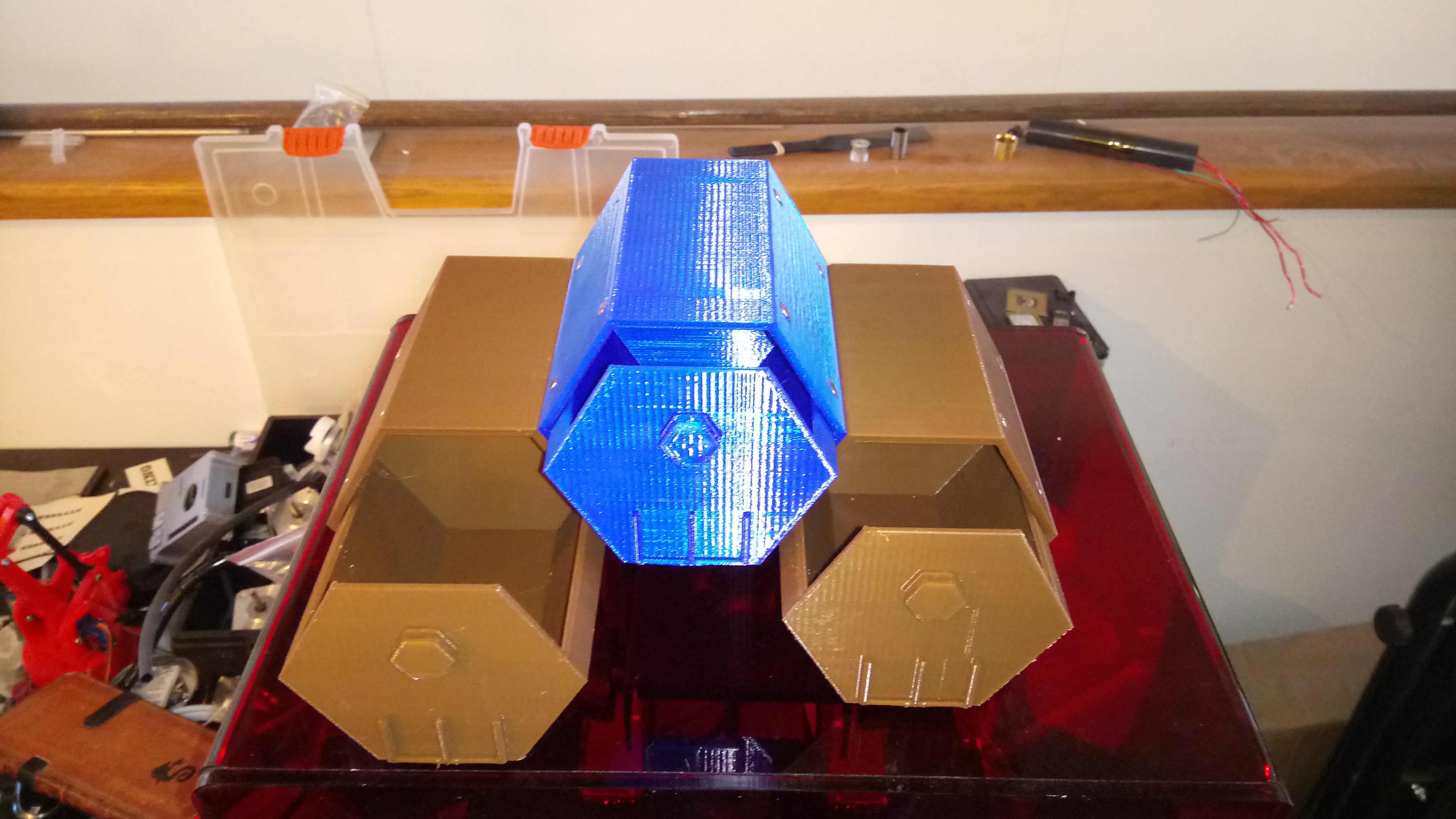

Nebraan Posté(e) Mai 10, 2017 Partager Posté(e) Mai 10, 2017 Et une boite de plus: les aimants tiennent bien mieux que ce que je pensais. 1 Lien vers le commentaire Partager sur d’autres sites More sharing options...
Invité Posté(e) Mai 10, 2017 Partager Posté(e) Mai 10, 2017 Jolies couleurs @Nebraan @kropernic sur S3D tu peu mettre une température pour chaque couche Lien vers le commentaire Partager sur d’autres sites More sharing options...
Nebraan Posté(e) Mai 11, 2017 Partager Posté(e) Mai 11, 2017 Le pire c'est que je l'ai print avec du Esun bleu juste pour me débarrasser de ce filament par ce que j'avais jamais réussi à sortir un print correct avec. Et la c'est super bien sorti Lien vers le commentaire Partager sur d’autres sites More sharing options...
Invité Posté(e) Mai 11, 2017 Partager Posté(e) Mai 11, 2017 (modifié) En pla je n'ai eu que une bobine de esun pour l'instant donc je ne peu pas comparer mais je le trouve pas mal Modifié (le) Mai 11, 2017 par Invité Lien vers le commentaire Partager sur d’autres sites More sharing options...
jaiMAL Posté(e) Mai 11, 2017 Partager Posté(e) Mai 11, 2017 Très beau rendu @Nebraan !! ça claque !! Question : une fois tes boites remplis (pas avec des poids non plus...) ça tiens encore avec les aimants ? Bravo en tout cas, c est très propre ^^ Lien vers le commentaire Partager sur d’autres sites More sharing options...
Nebraan Posté(e) Mai 11, 2017 Partager Posté(e) Mai 11, 2017 je n'ai pas encore fait le test il me faut une troisième boite pour un permier test d'équilibre. Je vais aussi modéliser des genre de cales je pense pour mettre en dessous voir des demis tiroirs pourquoi pas. Les aimants sont un peut faibles mais comme y en a 4 par coté ça tient assez bien. Lien vers le commentaire Partager sur d’autres sites More sharing options...

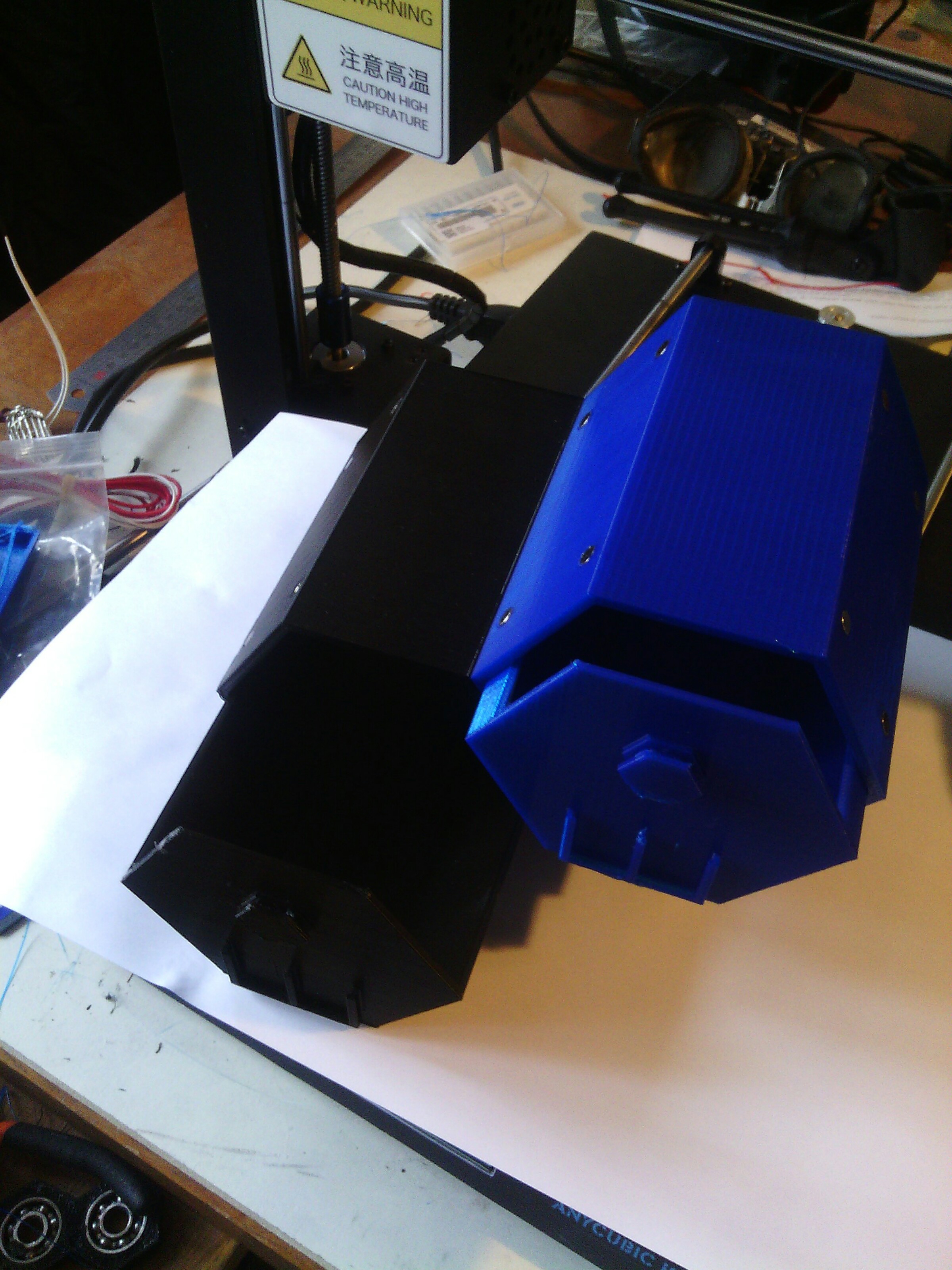

Nebraan Posté(e) Mai 17, 2017 Partager Posté(e) Mai 17, 2017 Quelques boites de plus! (oui c'est assez répétitif ^^) J'ai fini par trouver comment mettre les aimants pour ne plus avoir de problème à l'assemblage. Ca a l'ai de tenir correctement avec du poids et je pense que si je cale les extrémités une fois l'assemblage fait je n'aurais plus de problèmes. Et pour finir la Raptor Reloaded E-Nable Hand: Lien vers le commentaire Partager sur d’autres sites More sharing options...
thsrp Posté(e) Mai 17, 2017 Partager Posté(e) Mai 17, 2017 Bonjour, Les aimants sont collés après impression? Lien vers le commentaire Partager sur d’autres sites More sharing options...
