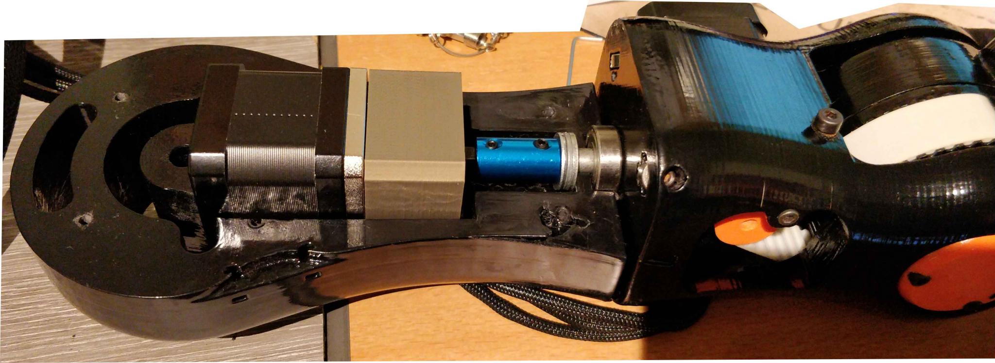

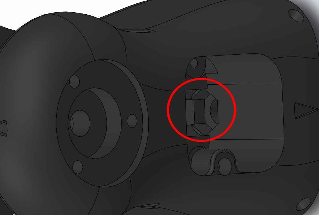

Donovan tu peux stp m'en dire plus sur ta modification du bras 3 ?
Comment l'axe 8mm tiens dans la pièce ?
L'axe de 8mm est en réalité une vis M8 coupée. La tête de la vis est encastrée dans la pièce.
Okay...
Mais comment le mouvement de rotation est transmis si il y a juste un ecrou dans la pièce ?
Le bras 3 devrait tourné dans le vide si il n'y a pas un ecrou sur le dessous
Pour le Bras 3, tu parles de la partie à droite (de la pièce bleu) de cette photo?
Ou de la partie avec la pince?
Modifié (le) par Donovan-88
Okay et a la longue du jeu se créé ? Je pense essayer de créer un logement en dessous aussi et de serrer la pièce des deux côtés
