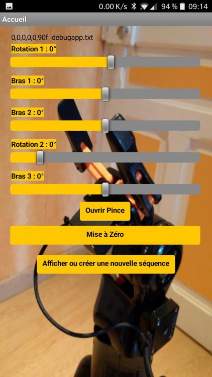

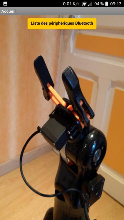

Juste un petit message pour dire que le projet avance toujours gentillement. J'ai refondu l'application sur MIT App inventor 2 pour que tout tienne sur une seule page pour faciliter la gestion du bluetooth et la gestion des fichiers.
Merci :)
Oui c'est ça. A l'aide des curseurs je positionne le robot et ensuite je clic sur un bouton "Enregistrer la position". Mes positions sont ajoutées à un fichier texte.
La je suis en train de régler la communication entre le robot et l'application pour pas qu'il n'y ai d'erreur.
Une fois que mon fichier texte contenant toutes les positions est créé,  il va falloir que j'arrive à le découper en morceaux pour envoyer chaque position à mon robot.

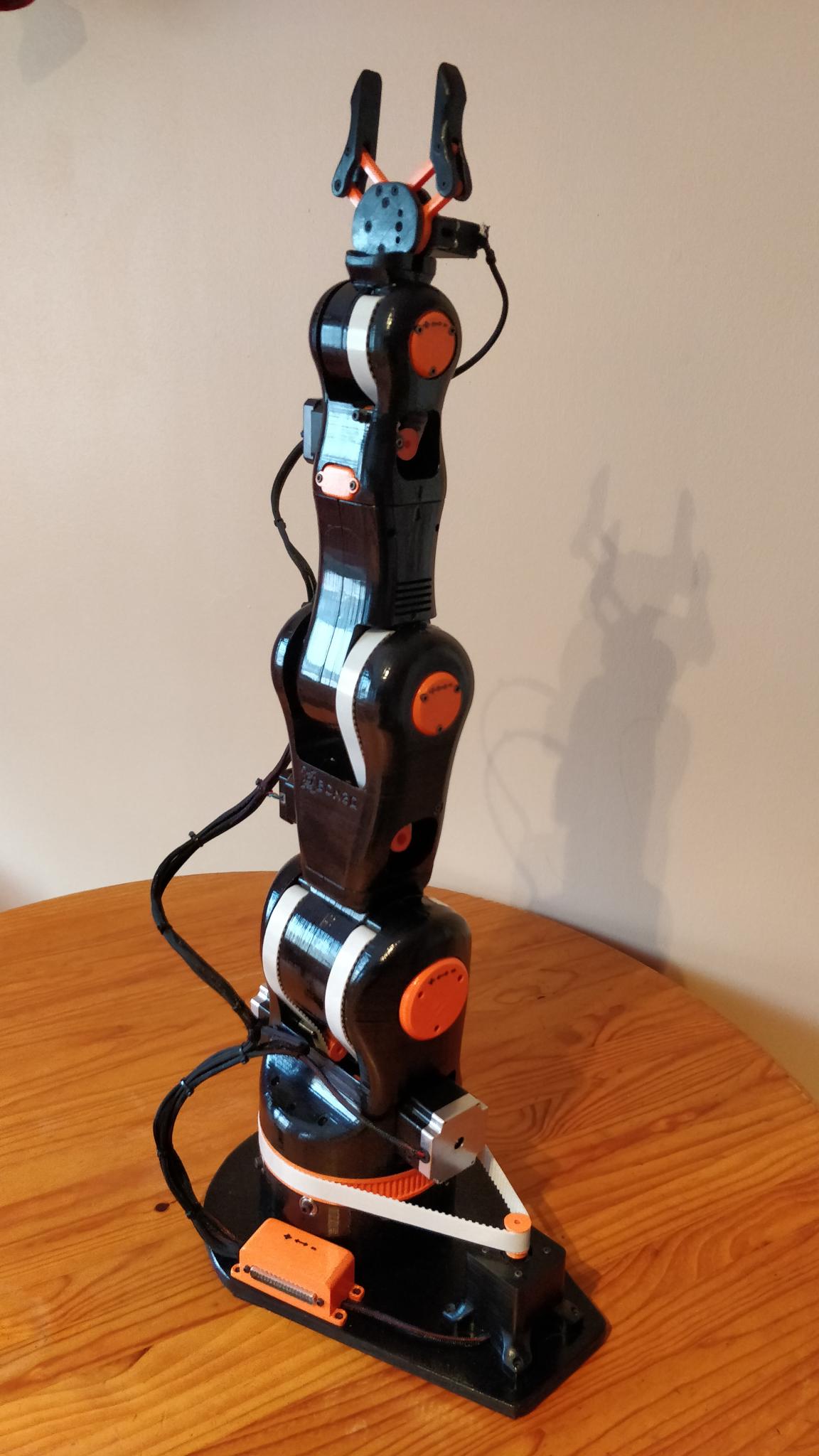

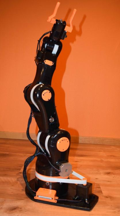

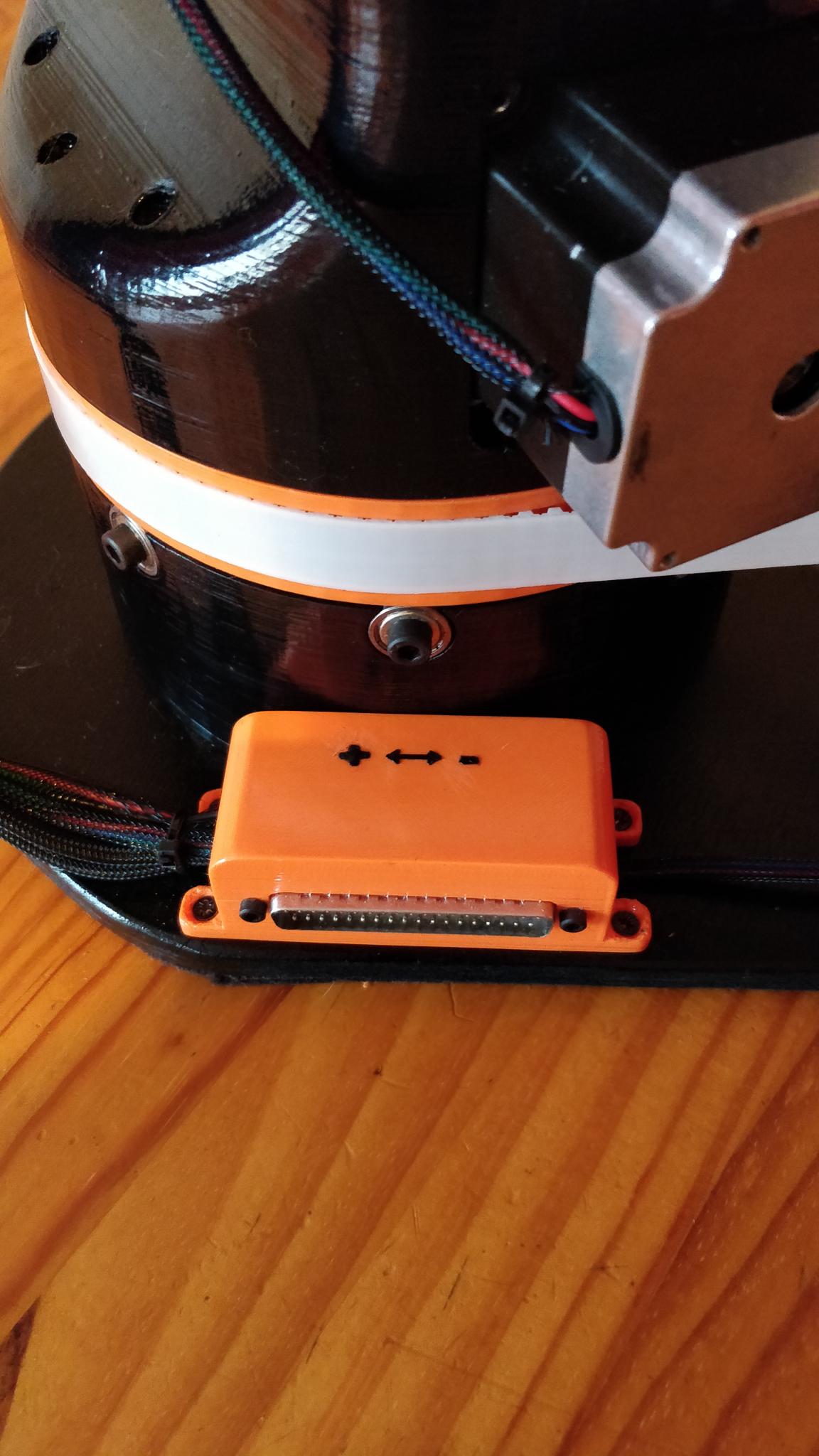

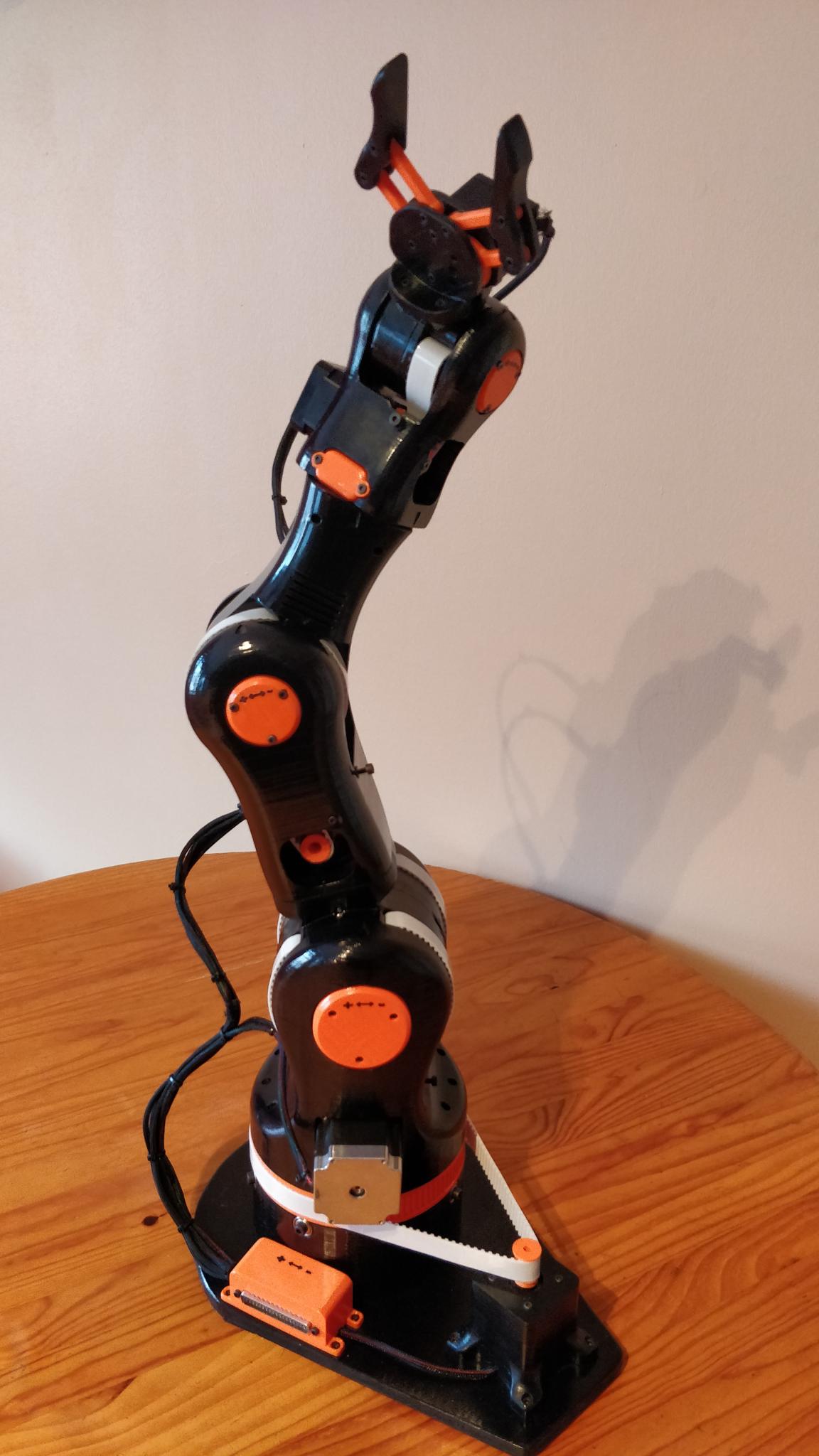

Voici quelques photos du robot avec les nouveautés :

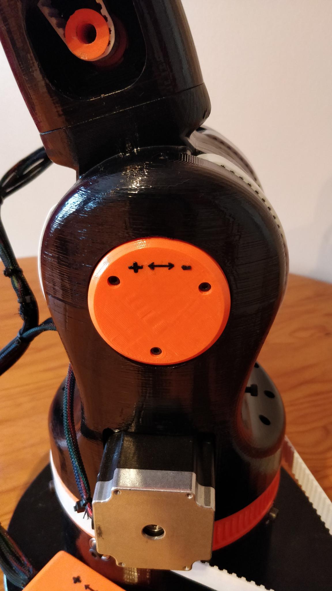

J'ai ajouté sur chaque axe un "+" et "-" pour indiquer le sens positif ou négatif pour la commande du robot :

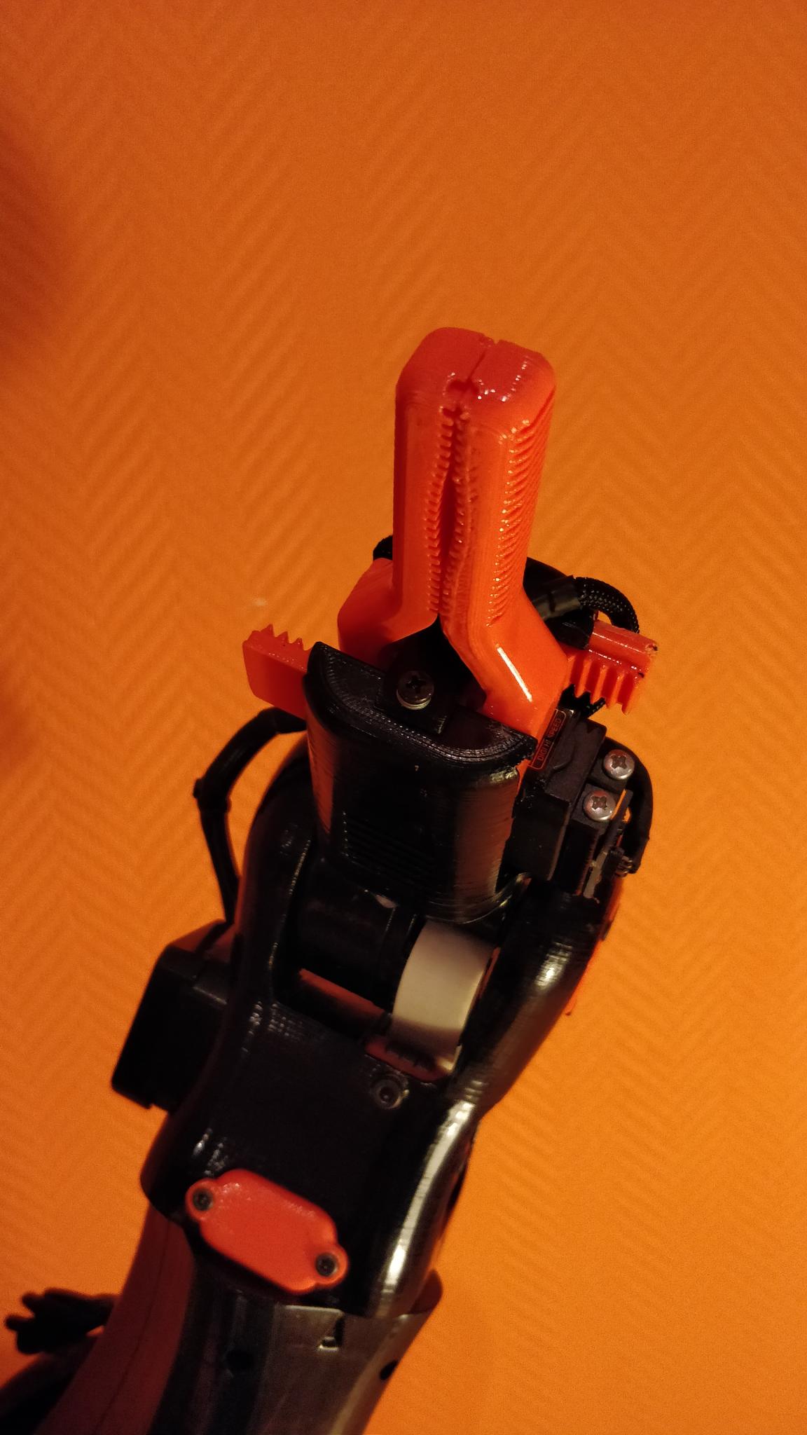

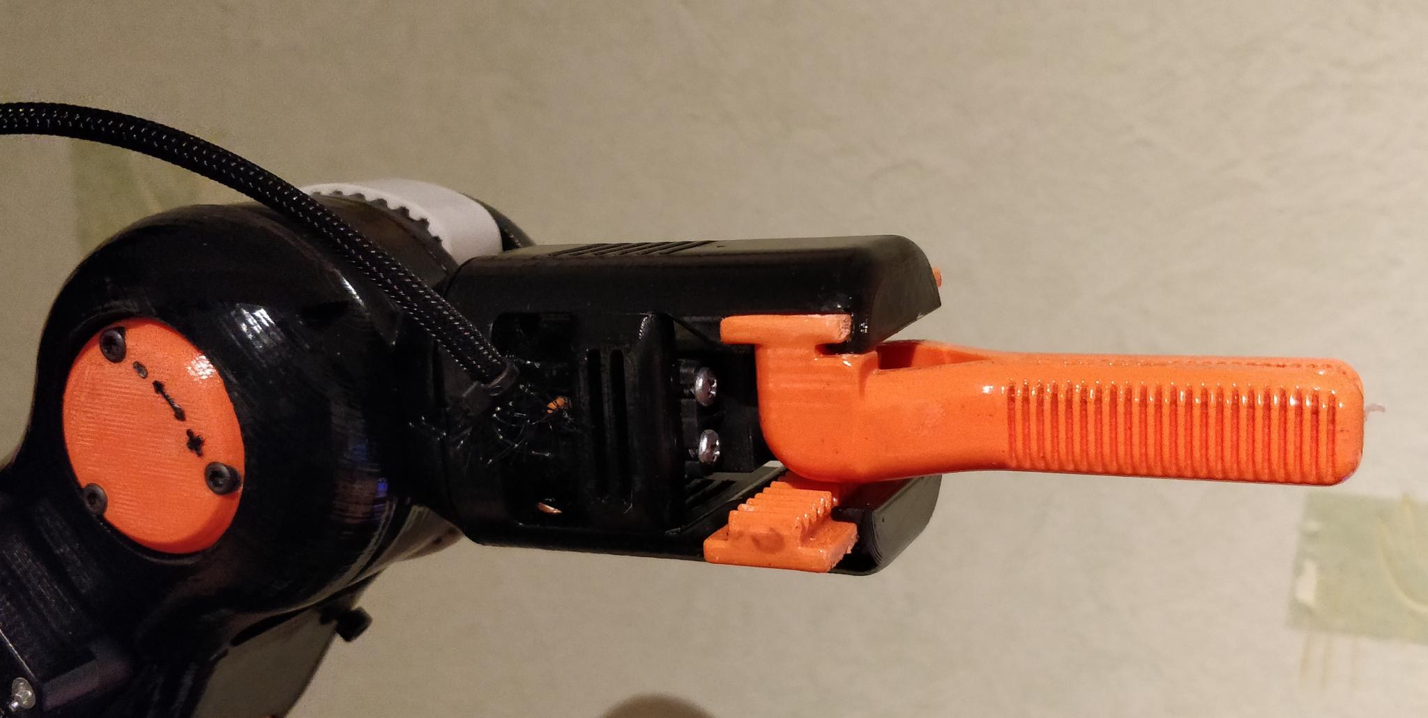

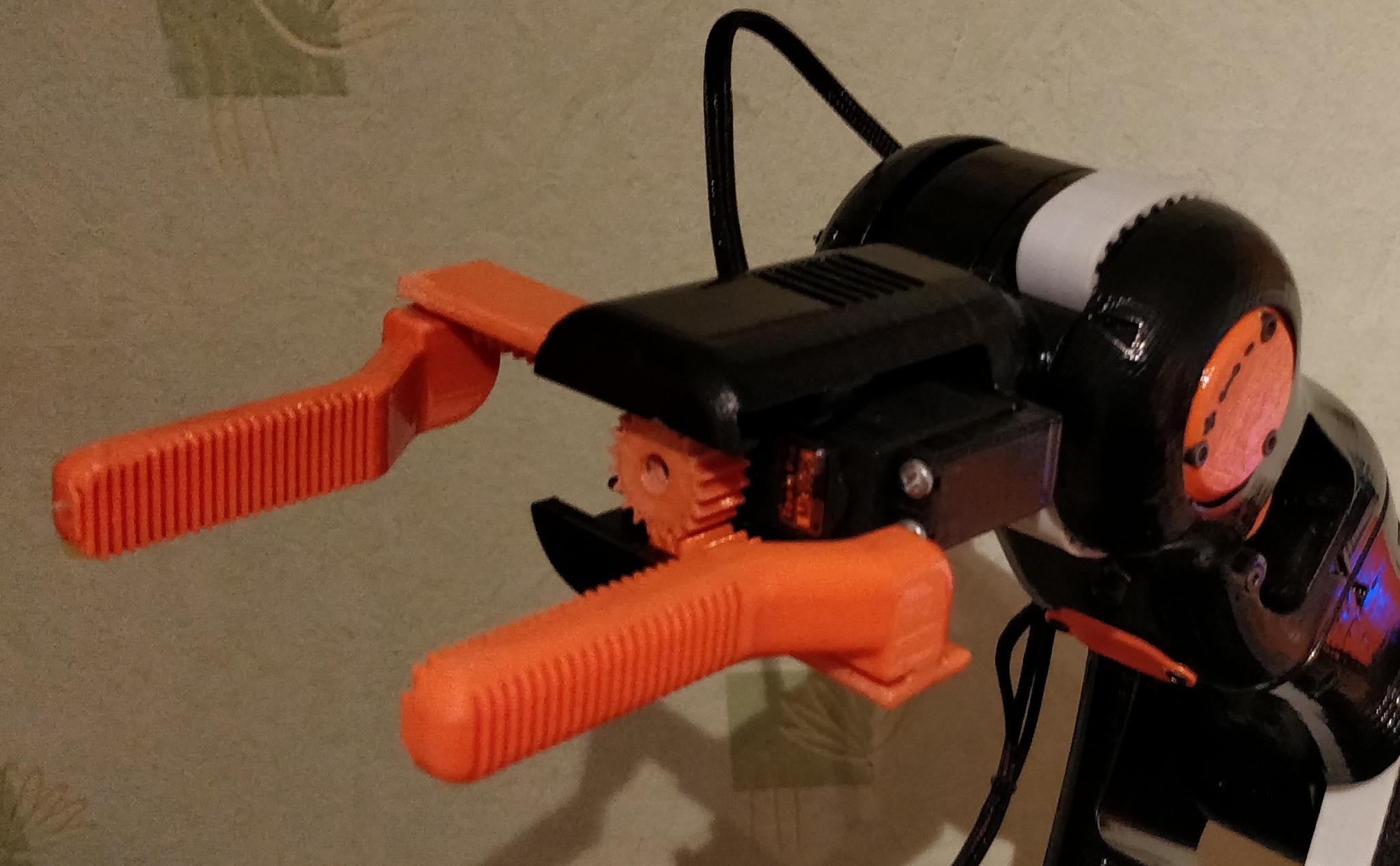

J'ai conçu une nouvelle pince car l'ancienne avait un mouvement vers l'avant lors de la fermeture et c'était gênant. Voici donc celle que j'ai dessinée à la place avec maintenant un mouvement parallèle :

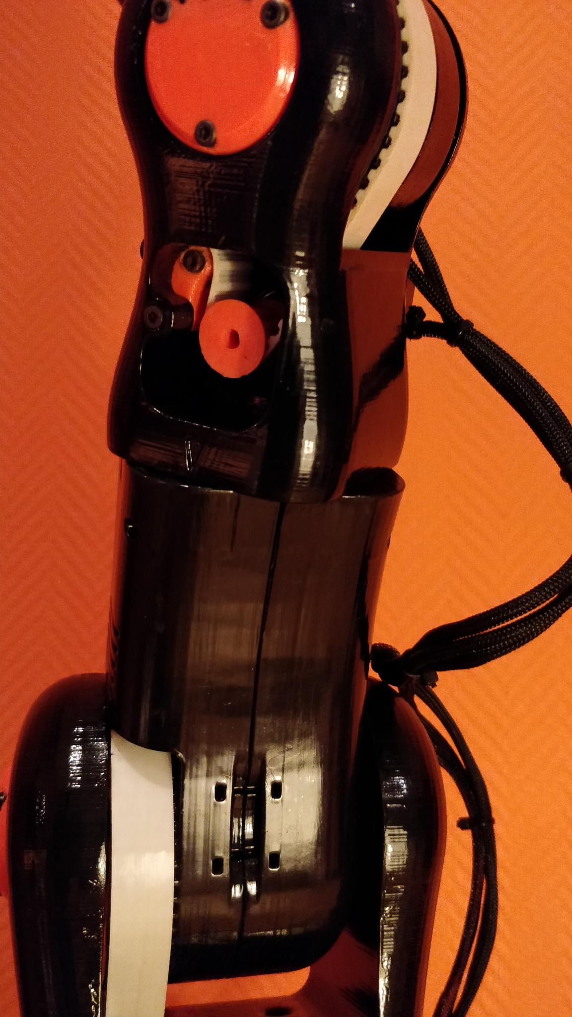

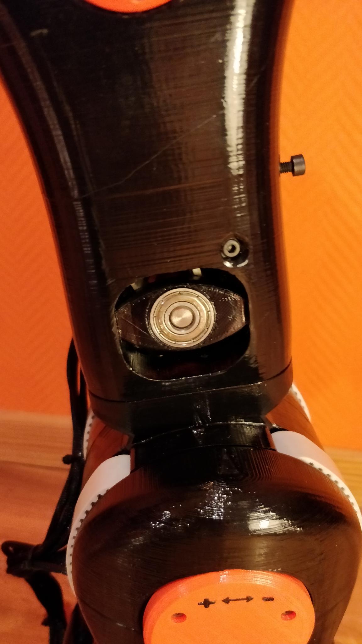

Voici quelques nouvelles du robot !
Ajout d'un réducteur planétaire imprimé en ABS à l'intérieur pour avoir plus de couple sur le "poignet" (https://www.thingiverse.com/thing:8460) :
Ajout d'un palier sur le deuxième bras :

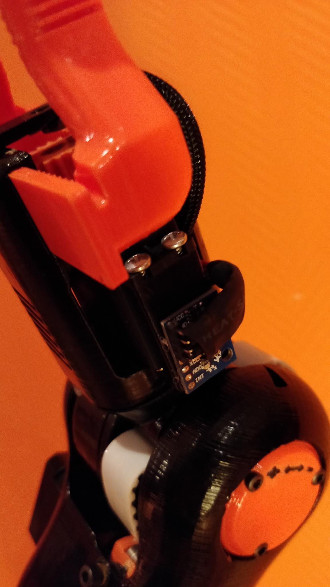

Ajout d'un MPU 6050 (accéléromètre + gyroscope) pour essayer par la suite de détecter si le robot touche un obstacle et éviter qu'il force dessus :

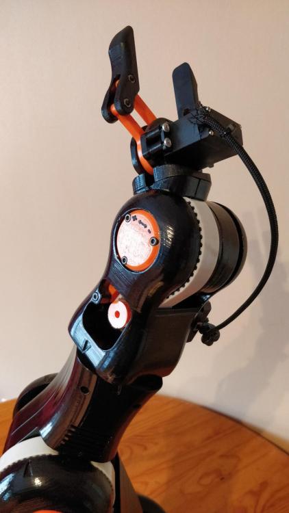

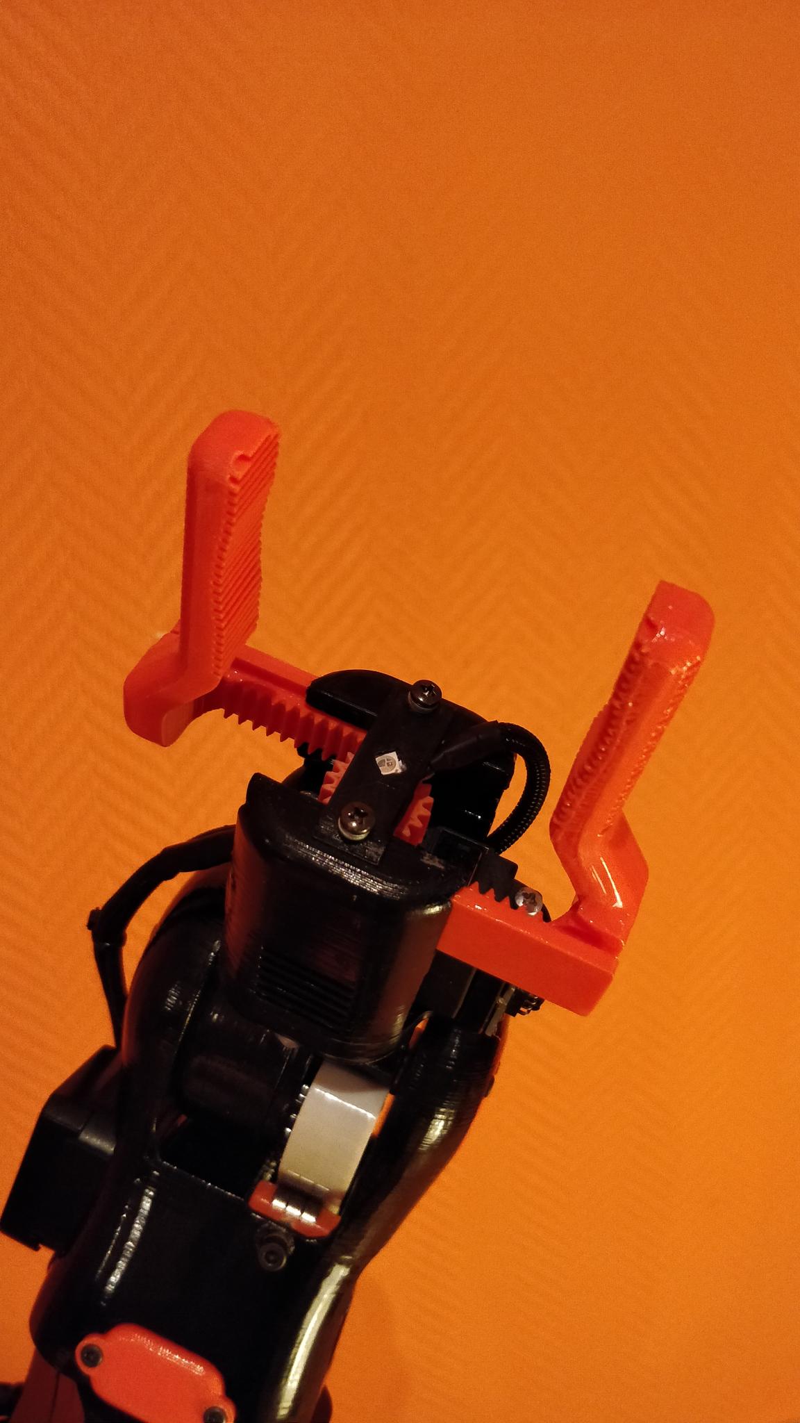

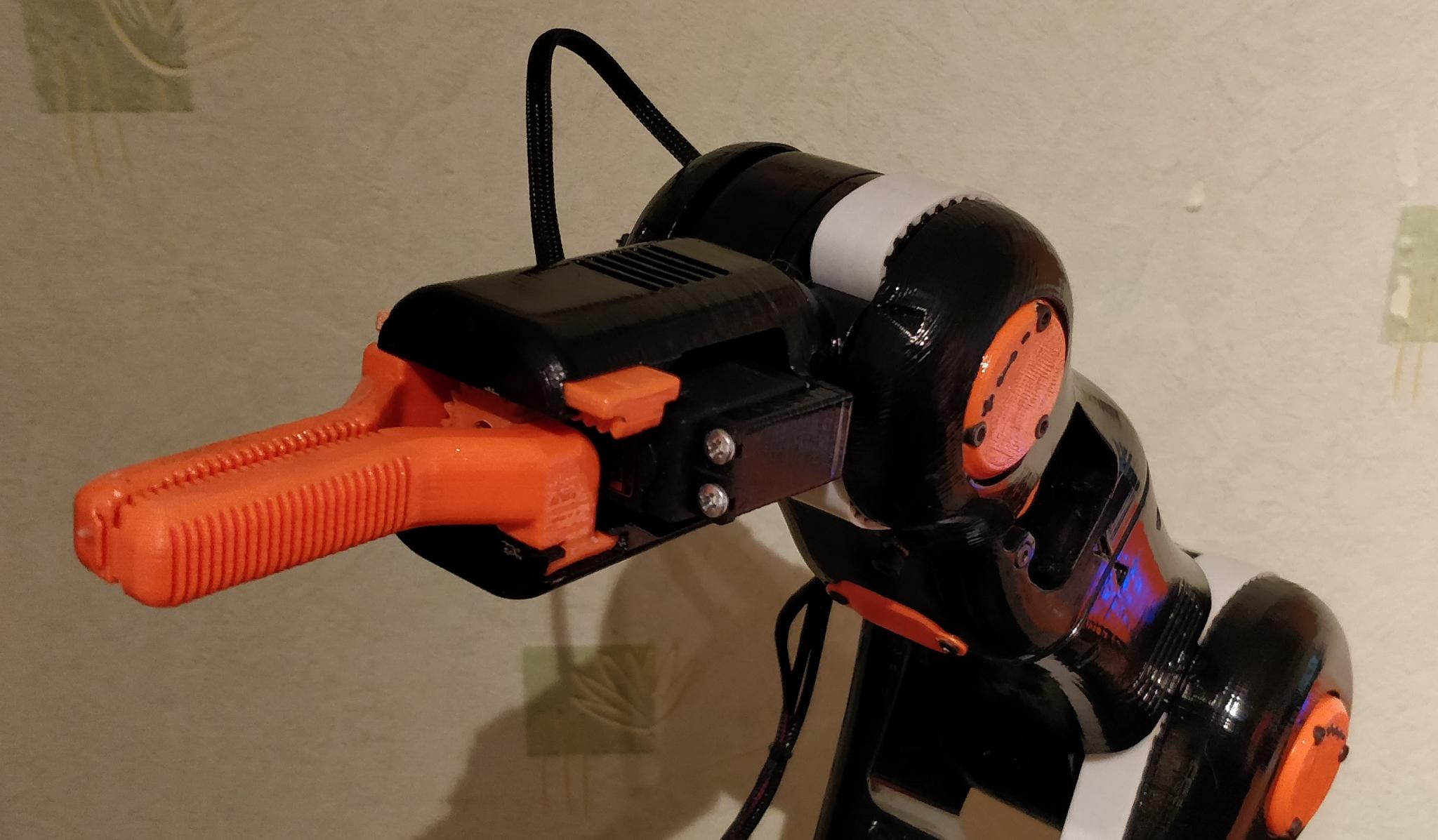

Deux photos de la nouvelle pince :

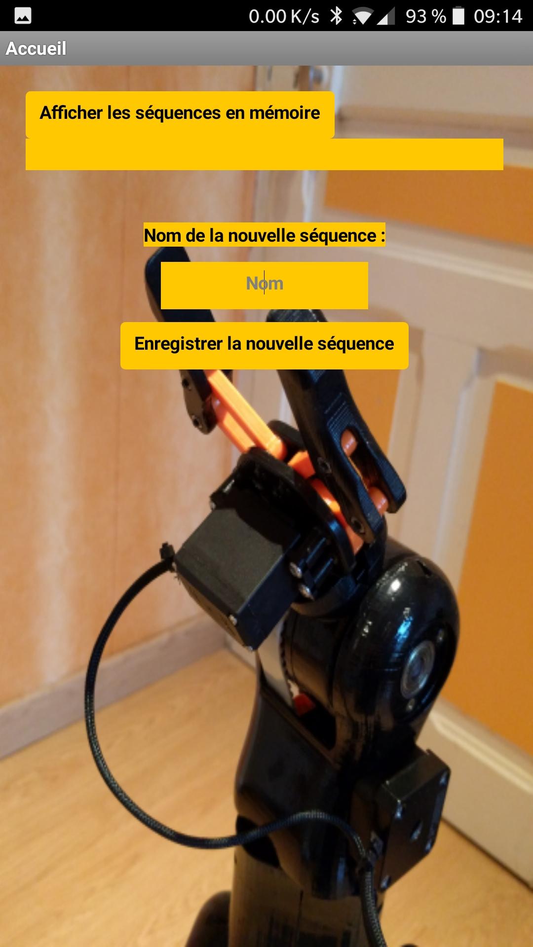

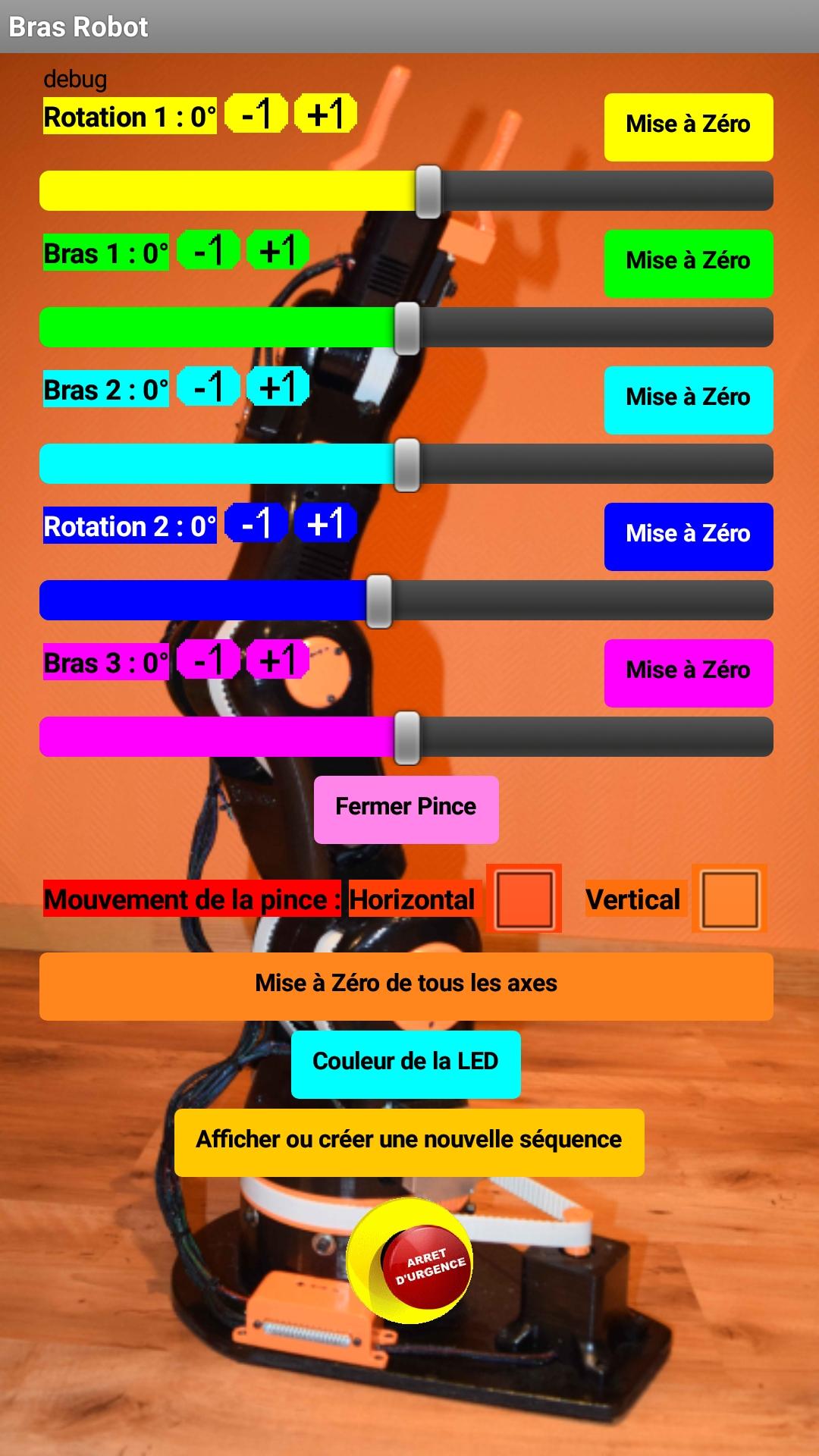

Petit Screen de l'application qui avance de jour en jour :

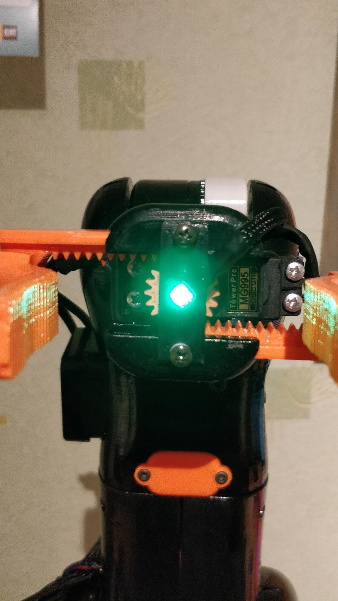

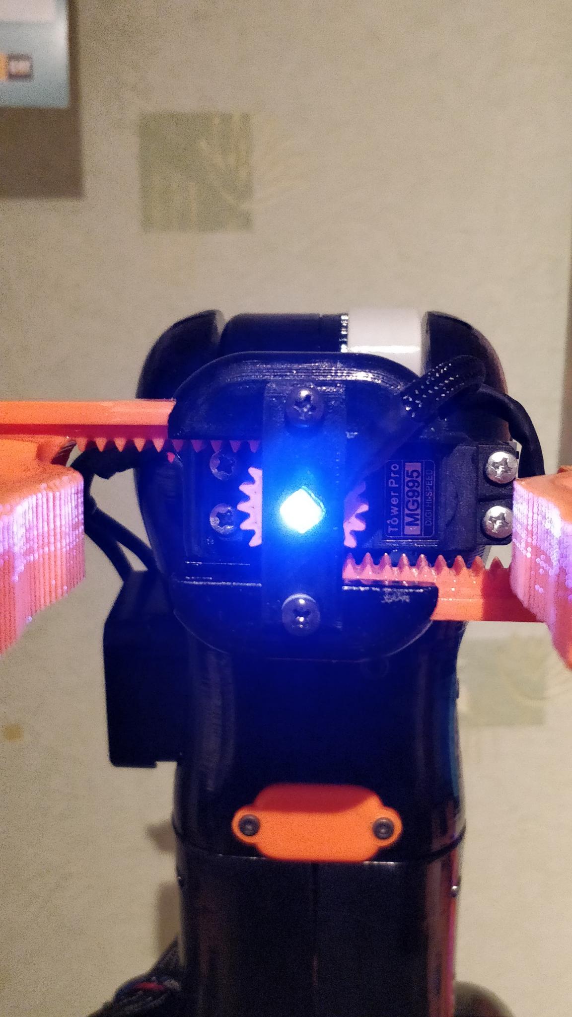

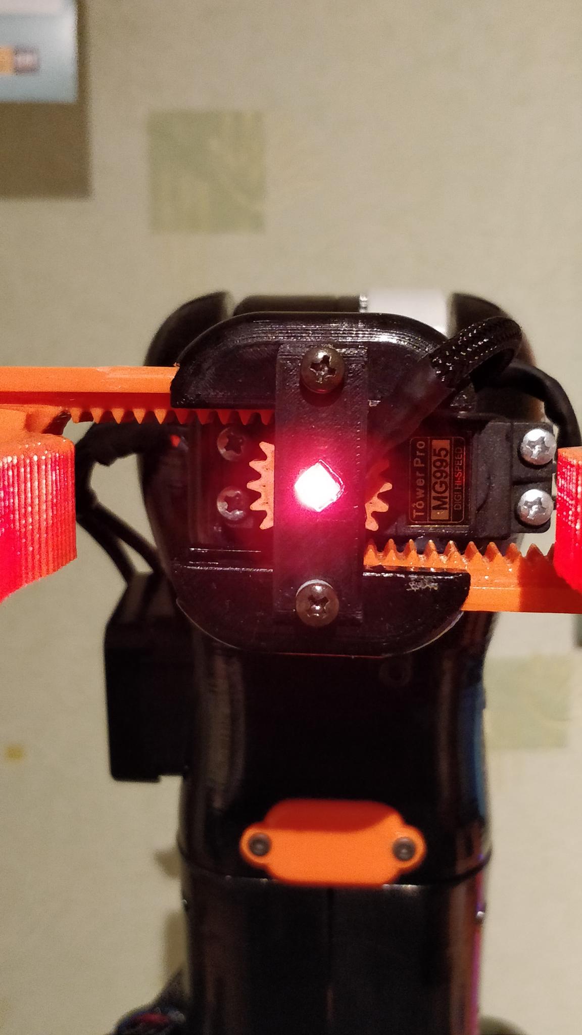

Et mise en place d'une LED RGB (WS2812) en bout de bras pour éclairer, décorer ou éventuellement donner "l'humeur" du robot (à contrôler également avec l'application):

Ta seconde version de la pince me parait plus judicieuse pour moi mais penses -tu qu'il soit possible de rendre l’écartement facial et sur une seule partie ( de façon à pouvoir saisir le disque par les flancs mais avec la premiere partie de la pince en butée ?

Pour ce qui est de la pince, tout est possible ! 😉
