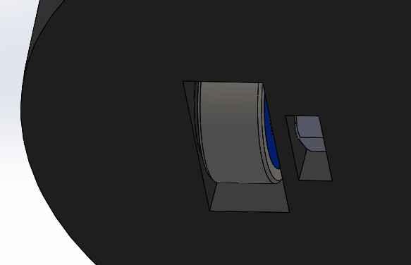

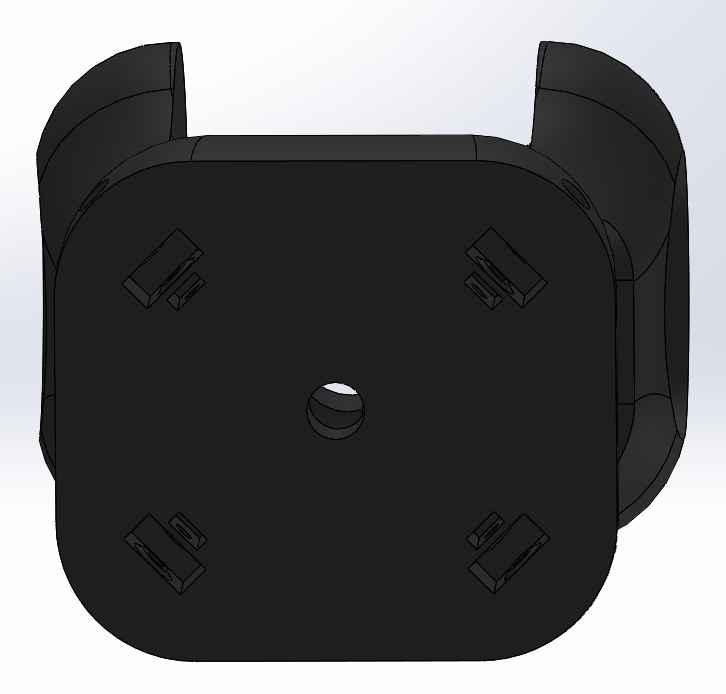

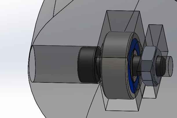

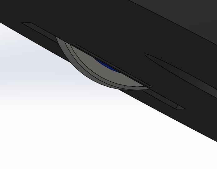

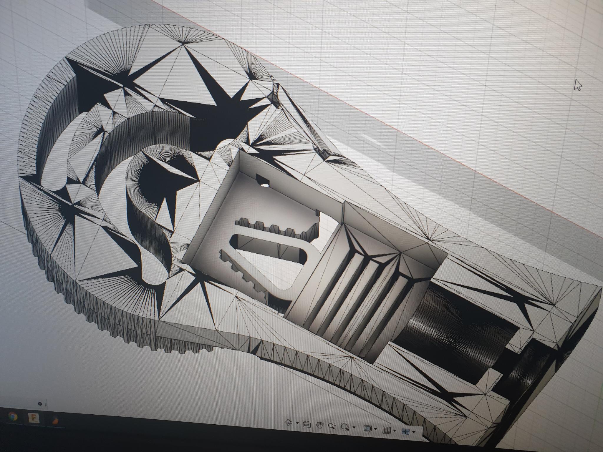

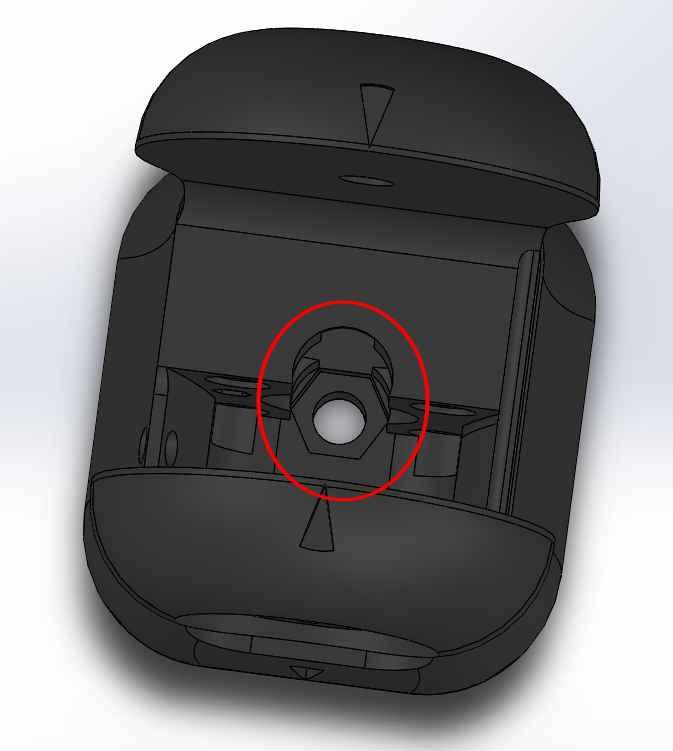

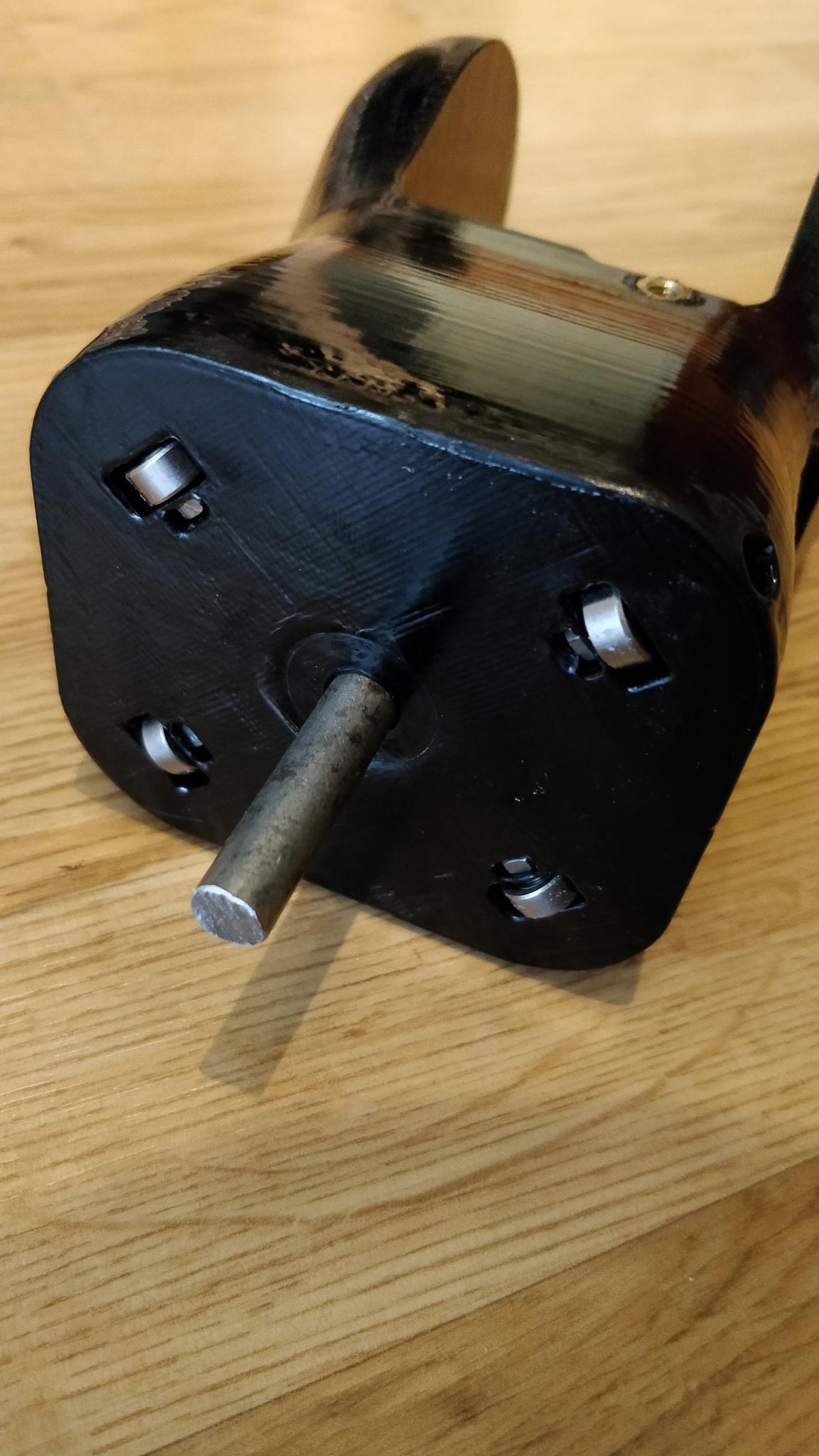

Donovan-88 Posté(e) Janvier 24, 2019 Auteur Posté(e) Janvier 24, 2019 Dans l'optique d'améliorer mon test de répétabilité, j'ai modifié mon "Bras 3" pour ne plus avoir de jeu sur l'écrou et de risque de dé-serrage en le remplaçant directement par une vis M8. Il a donc fallu que je modifie la pièce pour pouvoir faire passer la vis M8 depuis le haut (entouré en rouge) : De se faite, j'ai supprimé la trappe de visite qui servais justement à glisser l’écrou, ainsi qu'un roulement qui ne servait à rien vu le montage. (trappe qui ne sera donc plus présente sur la nouvelle version) J'ai intégré des petits logements pour pouvoir mettre de minuscules roulements (3x10x4) afin que les bras 2 et 3 fassent une sorte de tourelle, je me suis inspiré sur Thingiverse et sur le même système en plus gros sur la rotation principale): (les roulements vont dépasser de 1mm) 1

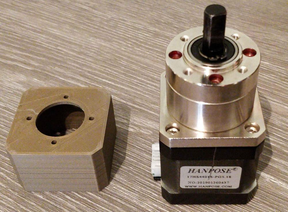

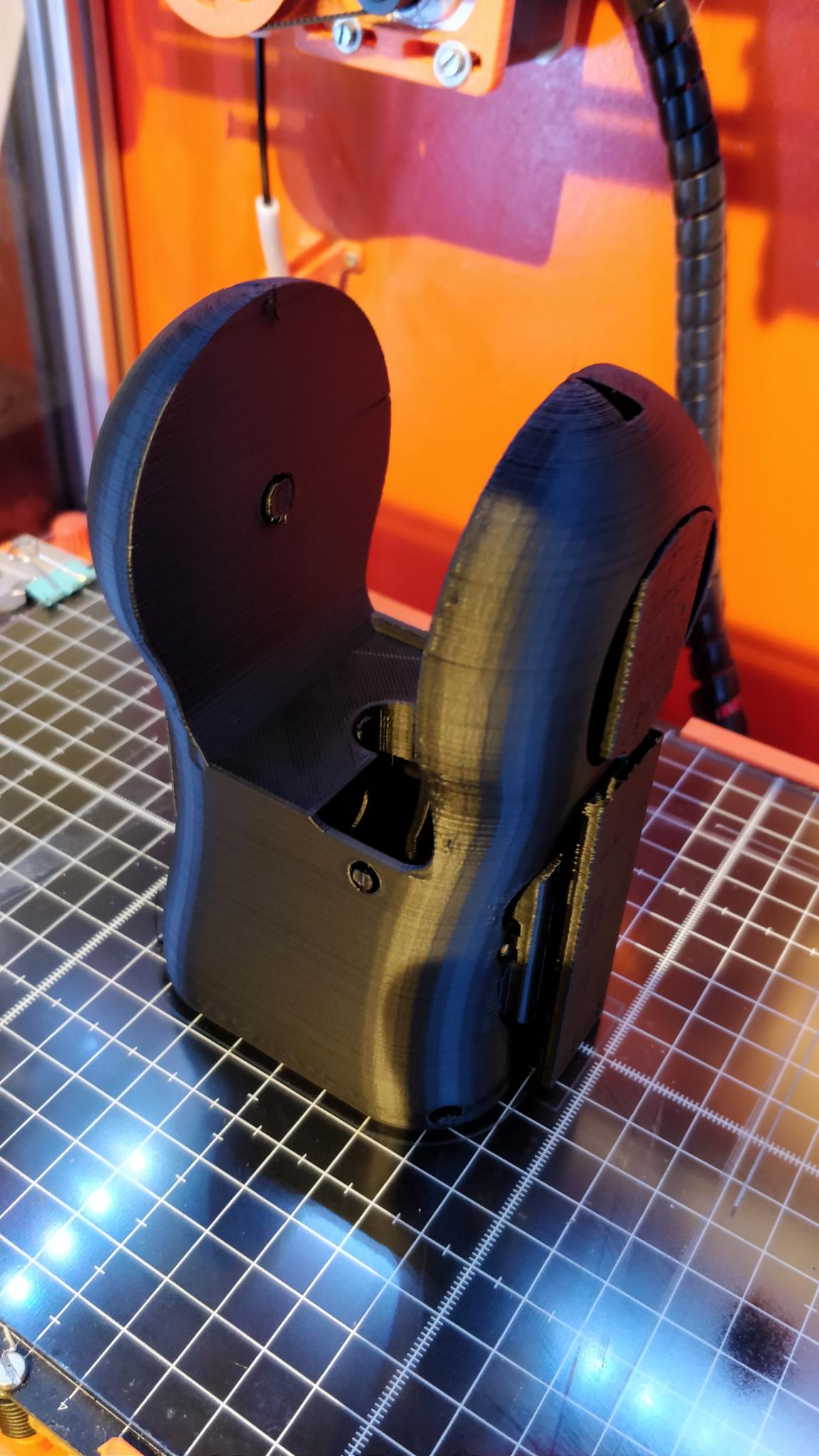

Donovan-88 Posté(e) Janvier 30, 2019 Auteur Posté(e) Janvier 30, 2019 (modifié) J'ai installé les nouveaux roulements sur ma pièce : J'ai du jeu à cause du réducteur imprimé en 3D (https://www.thingiverse.com/thing:8460) (cliquez sur l'image pour voir l'animation) Malgré le faite qu'il fonctionne parfaitement j'ai commandé un Nema 17 avec réducteur 5,18:1 (https://fr.aliexpress.com/item/Free-shipping-4-lead-Nema17-Stepper-Motor-42-motor-Extruder-Gear-Stepper-Motor-Ratio-5-18/32827909257.html?spm=a2g0s.9042311.0.0.1a546c371srWM5) Modifié (le) Janvier 30, 2019 par Donovan-88

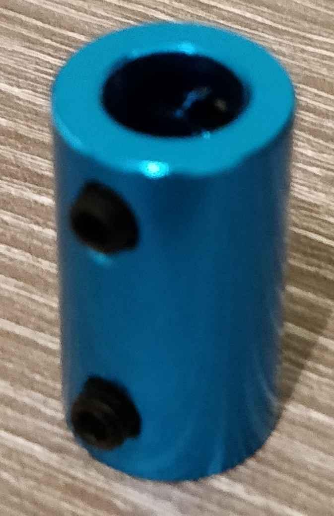

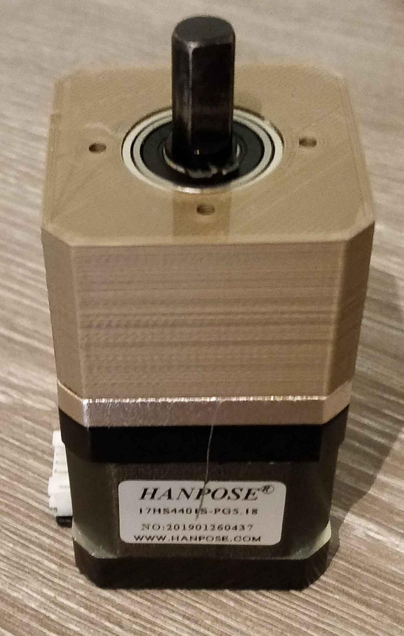

Donovan-88 Posté(e) Avril 14, 2019 Auteur Posté(e) Avril 14, 2019 Après une longue attente du moteur, le voici : J'ai imprimé un adaptateur pour qu'il soit bien calé dans le bras Mise en place dans le bras avec le coupleur 8mm-->8mm
Vinchator Posté(e) Mai 20, 2019 Posté(e) Mai 20, 2019 Bonjour, Tout d'abord bravo pour ce super moveo optimisé la classe... J'ai commandé le même motoreducteur que toi via ton lien et j'aimerais si possible avoir les stl des deux demi parties du bras 2 que tu as creusé pour y placer le motoreducteur a la place du moteur simple stp ?? 1
Donovan-88 Posté(e) Mai 21, 2019 Auteur Posté(e) Mai 21, 2019 Salut, merci J'ai découpé manuellement après l'impression les pièces. Car entre temps j'avais essayé un autre réducteur mais imprimé en 3D.
Vinchator Posté(e) Mai 21, 2019 Posté(e) Mai 21, 2019 Okay je vais donc essayer de modifier ca avec fusion... Et il faut replacer les trous de fixations ce ne sont pas les mêmes avec le reducteur non ? Je prend de l'avance sur la programmation je me familiarise avec la librairie AccelStepper mais j'ai pas mal de peine
Donovan-88 Posté(e) Mai 21, 2019 Auteur Posté(e) Mai 21, 2019 Mon moteur-réducteur n'est même plus accroché. Il est parfaitement maintenue dans son logement avec le serrage des deux parties du bras. Regarde la doc d'AccelStepper tu devrais pouvoir mieux comprendre.

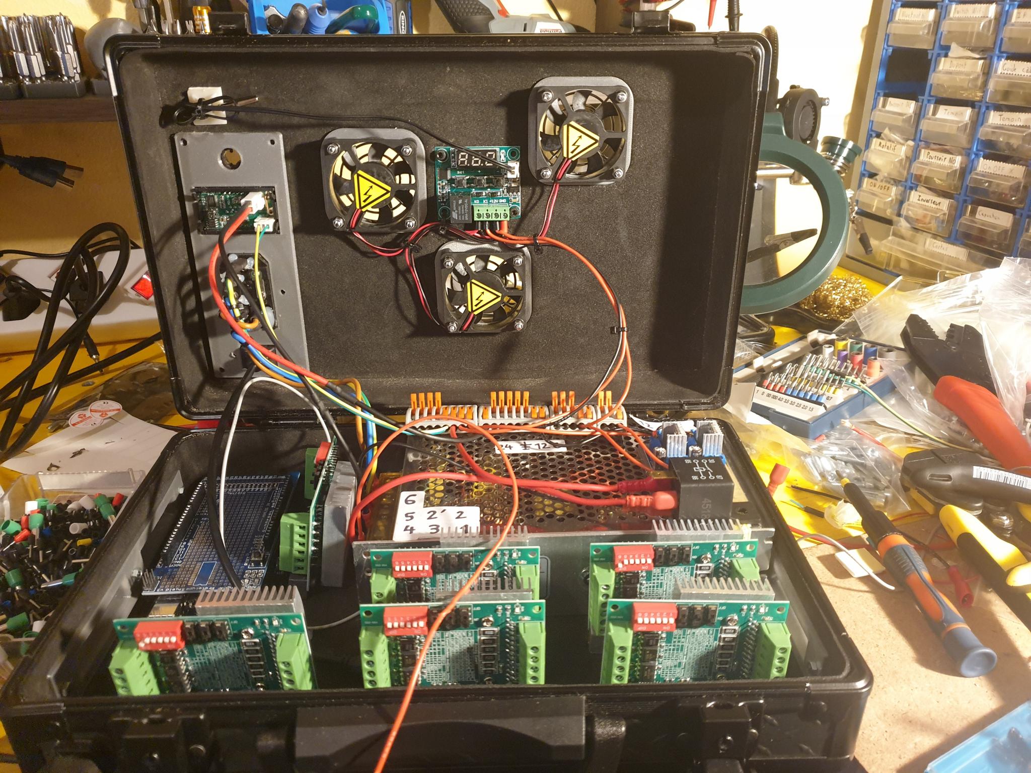

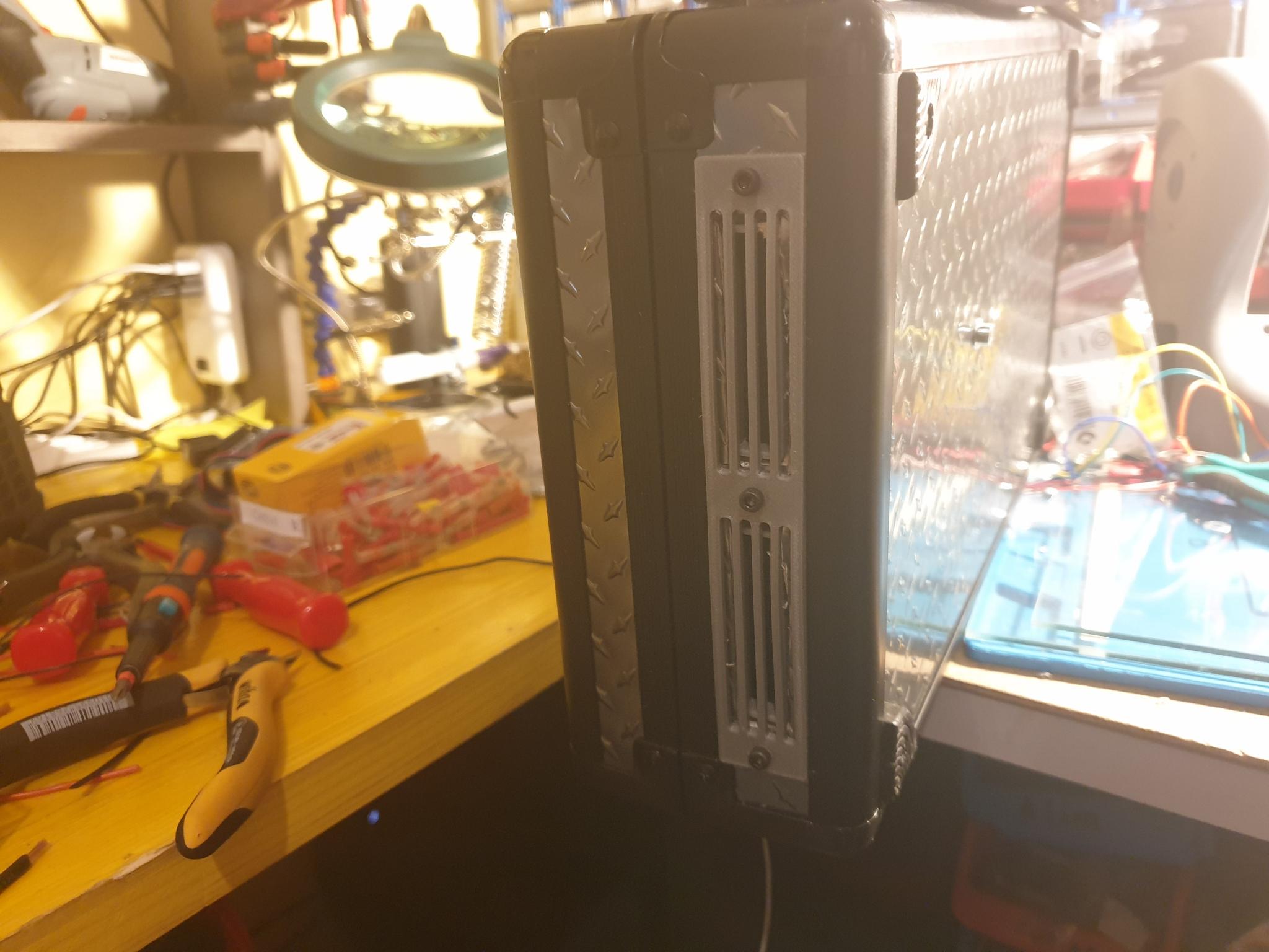

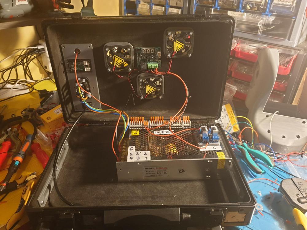

Vinchator Posté(e) Mai 28, 2019 Posté(e) Mai 28, 2019 Ces jours je suis sur l'électronique j'ai choisis de mettre le tout dans une valise qui se tiendera debout... L'alimentation se fait en 230v direct sur la valise et les câbles des moteurs sortirons par un presse étoupe puis sur une prise db37. Il reste à insérer les 7 drivers tb6560 et câbler le tout. J'ai mis un petit thermostat pour les ventilos pour le fun et un module ampermetre voltmetre pour surveiller la conso des moteurs
Donovan-88 Posté(e) Mai 28, 2019 Auteur Posté(e) Mai 28, 2019 A oui sympa la valise. Bonne idée le voltmètre et ampérmètre.

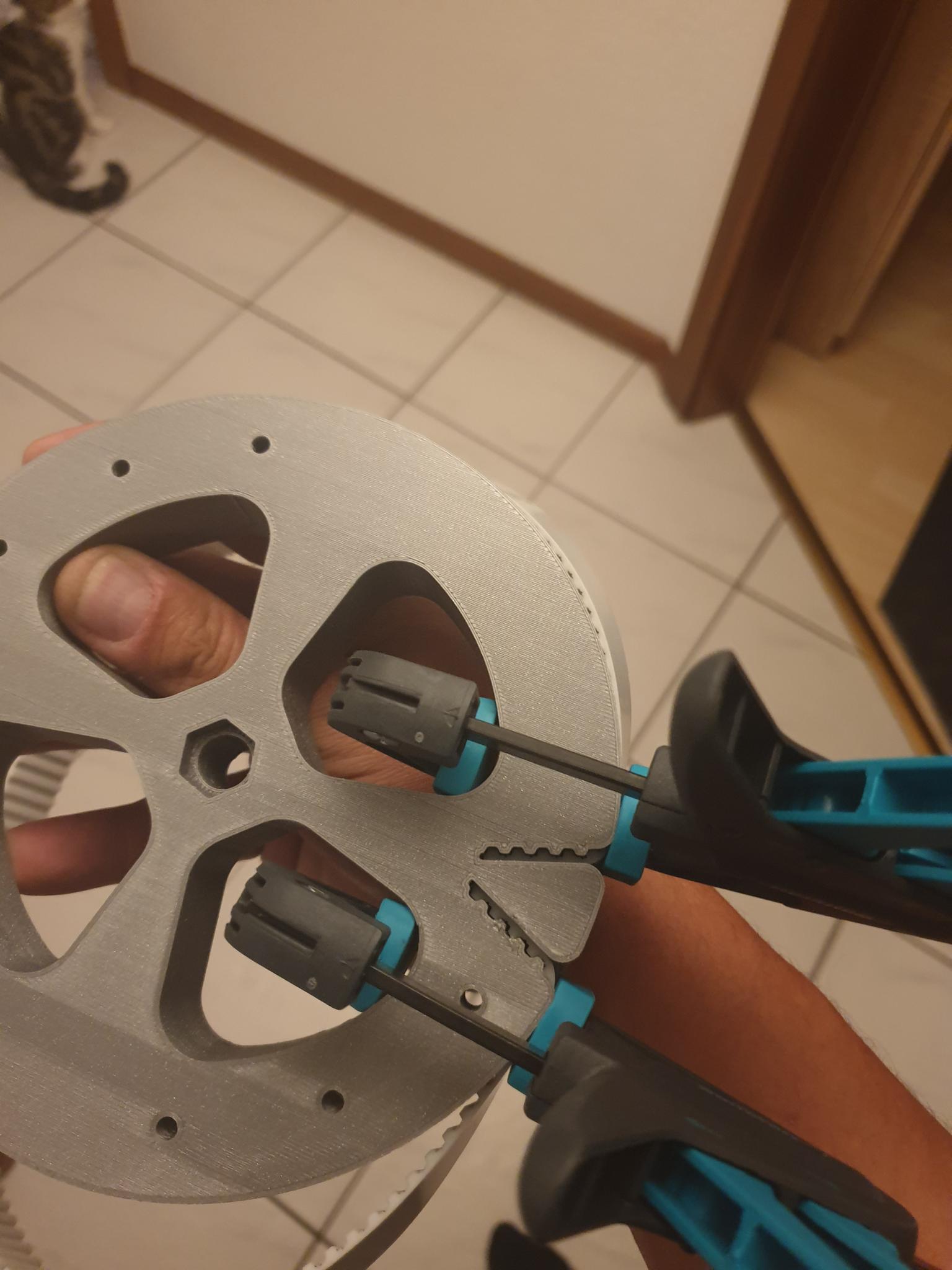

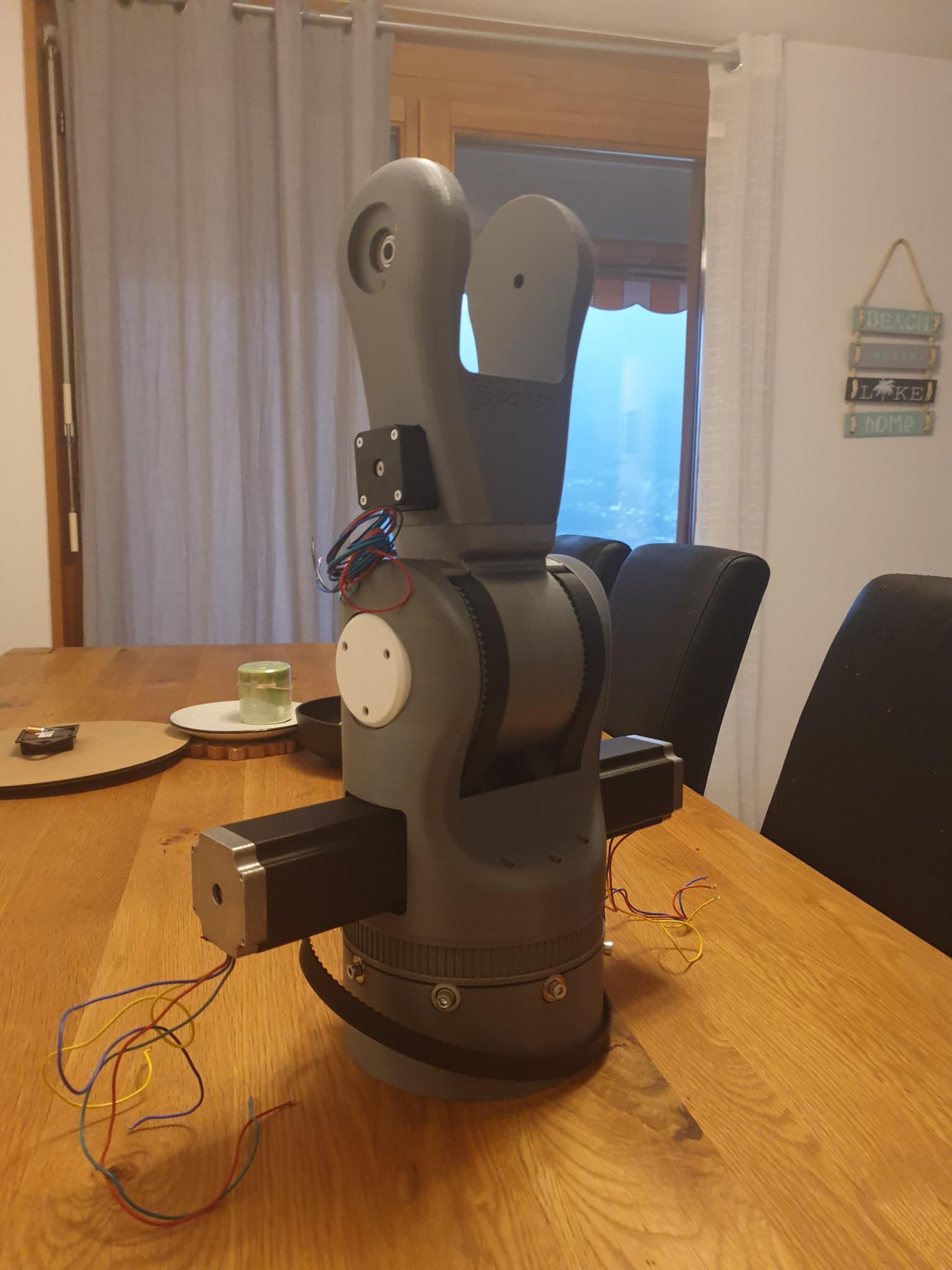

Vinchator Posté(e) Mai 30, 2019 Posté(e) Mai 30, 2019 Je trouve que les dents de la courroie T5 en polyuréthane blanc avec le noyau en acier sont décalées par rapport au profil denté de la poulie car la courroie est assez rigide donc je laisse ces serres joints pour bien donner la forme courbe à la courroie.

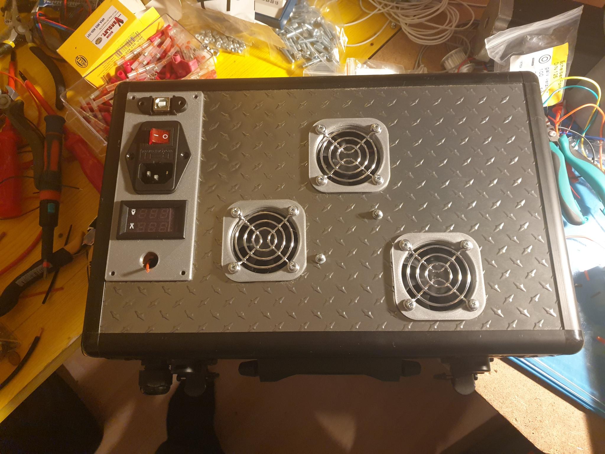

Vinchator Posté(e) Mai 31, 2019 Posté(e) Mai 31, 2019 J'ai enlevé les serres joints maintenant c'est pas mal... Avancée de la mallette...

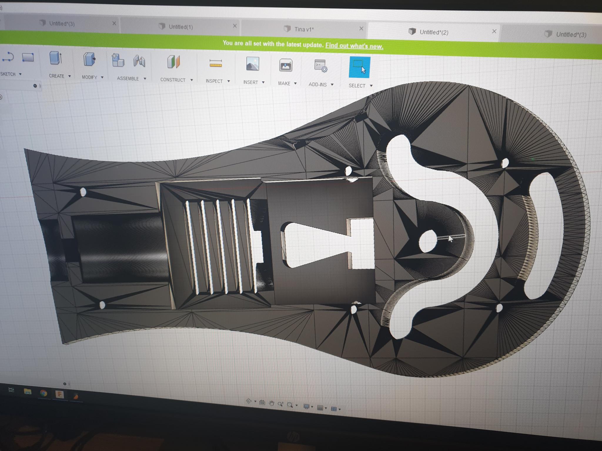

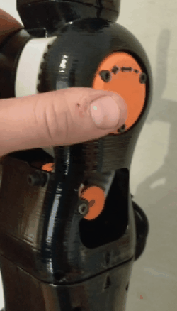

Vinchator Posté(e) Juin 11, 2019 Posté(e) Juin 11, 2019 Merci ... J'ai modifié l'articulation 3 pour accueillir le motoreducteur si quelqu'un veut les STL no problemo
Vinchator Posté(e) Juin 11, 2019 Posté(e) Juin 11, 2019 Au fait j'ai commandé de la courroie caoutchouc ya pas photo c'est plus fit par contre a voir à l'usure comment
Donovan-88 Posté(e) Juin 12, 2019 Auteur Posté(e) Juin 12, 2019 C'est a peut près à quoi ressemble ma pièce après un usinage manuel. Avec des courroies en caoutchouc, tu n'as pas peur qu'elles soient élastiques sous la contrainte?
